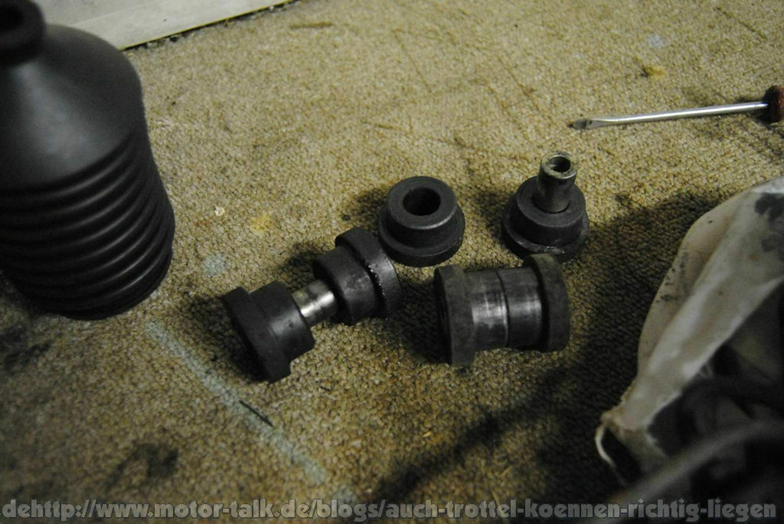

Und die Sportbuchsen (nicht gepresst!)Und die Sportbuchsen (nicht gepresst!)Interessanterweise sehe ich bei den Buchsen etwas Besonderes... Es sind die Sportbuchsen. Nun, das mag ja nicht sonderlich "toll" klingen, aber damit wird mein XJ-S immer mehr zu einer Seltenheit. Recaro Sitze, Sportlenkrad und nun die Sportbuchsen. Ergo: mein "Sportspack" ist nicht "selbst gebaut" sondern original! Das ist genial und klasse!
Also, Buchsen sind gelöst (alle 3 Schrauben), die Spurstangenköpfe sind frei und die Leitungen der Servopumpe ebenso. Das heißt es hängt nur noch an der Lenksäule. Schraube noch weiter lösen und die Lenkung plumpst zu boden! Herrlich!
