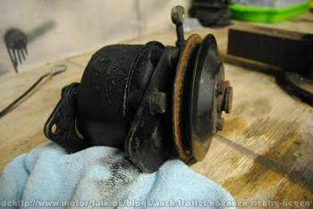

Schrotti PumpeSchrotti PumpeWie berichtet, hat meine Iron Lady gemeint, dass sie ihre Ölpumpe verschleißen wollte und nun undicht sein will... Das heißt eine Operation am offenen Motorraum.
Nun, ein Glück, dass ich mir die ölige, leicht rostige Hydraulikpumpe vom Schrotti gesichert hatte. Eigentlich wollte ich den wegwerfen, weil ich der Meinung war, dass meine im besseren Zustand war - ein Irrtum wie es sich jetzt herausstellte! Zum Glück hat mein Bauchgefühl - mal wieder - gewonnen! :)
Von hintenVon hintenDa aber die von Schrotti auch ziemlich ölig ist, lohnt sich nicht gleich der Neukauf, sondern die Überholung bzw. Neuabdichtung. Ein Dichtungskit ist schnell besorgt. Dann sehen wir uns das mal an...
Also kurz zum "Hochregallager-Iron-Lady-Parts-Inc" gefahren und mir aus dem riesigen Fundus die Servolenkungspumpe rausgefischt... Man hat das lange gedauert. Die Millionen an Teilen, die ich darin verstecke, sind ja unglaublich schwer zu finden. Regal 96, Seite A, Fach 76c, hinten links, neben der Bundeslade... Gefunden! :D
Magnet mit viiiiiel AbriebMagnet mit viiiiiel AbriebAb zur Werkbank. Ich merke an der Pumpe, dass diese offenbar Spiel hat. Ich kann das Pumpenrad bzw. die Pumpenwelle recht stark vor und zurückschieben (ich würde sagen 0,5 mm). Laut Jaguar Handbuch ist nirgendswo etwas von Spiel die Rede. Also passt das.

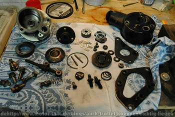

Alles zerlegt...Alles zerlegt...Nun, im Inneren der Pumpe schauen wir uns noch ein paar Teile an. Schließlich ist es eine Pumpe. Wenn die Pumpe nicht pumpt bzw. nicht pumpen kann, kann man die Arbeit gleich in die Tonne kippen. Also nehmen wir nun noch ein paar Sicherungsklammern und Sprengringe raus und betrachten die Pumpe. Eine relativ einfache Konstruktion. Nichts wo ich spontan "aaaaaaaah, oooooooh" sagen würde.
Es sieht alles recht gut aus. Am Magneten kleben kleine Späne, also ist ein Abrieb in der Pumpe von Schrotti gewesen. Das kann aber auch von der Lenkung kommen... Egal, zur Pumpe... Ich lasse mich ja momentan richtig gut ablenken :D
Pumpe ist zerlegt, alle alten Dichtungen sind - gemäß WHB - nun "entsorgtet" (ja, steht drin). Neue Dichtungen liegen bereit. Ebenso ein "Schälchen" ATF Dexron IID zum einschmieren der Teile, bevor sie eingesetzt werden (schließlich hilft das Öl dabei nicht nur dem Einsetzen sondern auch dem Abdichten)...

Zerlegt ist die Pumpe. Jetzt reinigen wir alle Teile mit Bremsreiniger und einem fuzzelfreien Tuch. Dauert zum Glück nicht lange, da durch das ATF Dreck sich nicht sehr absetzen konnte.
Riemenscheibe sieht gut aus!Riemenscheibe sieht gut aus!Sitzt sie nun drin, vorsichtig nun die Pumpe wieder zusammensetzen. Selbst besteht die Pumpe aus einem "Unterteil", dem Pumpenrad mit den 10 kleinen Plättchen (den Verdichterflügeln - nenne ich mal so), einem Ring um das Pumpenrad herum, einem "Oberteil" und den beiden befestigungsstäben. Diese Elemente bilden die Pumpe selbst. Zusätzlich kommt noch eine Feder zum Druckaufbau rein und zu guter Letzt noch eine Druckscheibe. Mittels Öldruck, Feder und Platte wird der Öldruck entsprechend im Lenkgetriebe aufgebaut und bei Überlastung (z.B. Motor läuft im Leerlauf, Wagen fährt nicht, man lenkt nicht) im Umlauf abgegeben. Die Druckscheibe wird noch mit einem Federring gesichert.
Pumpen Innereien komplett...Pumpen Innereien komplett...So, wir haben die Pumpe wieder zusammengebaut. Jetzt gibt es noch ein paar Kleinigkeiten zu erledigen: den "Filtermagneten" einsetzen (das Gehäuse besteht aus Eisen, also wird es nur magnetisch festgehalten) damit Späne gefangen werden. Dann noch ein paar kleinere Dichtringe/O-Ringe einsetzen und die Pumpe ist fertig.

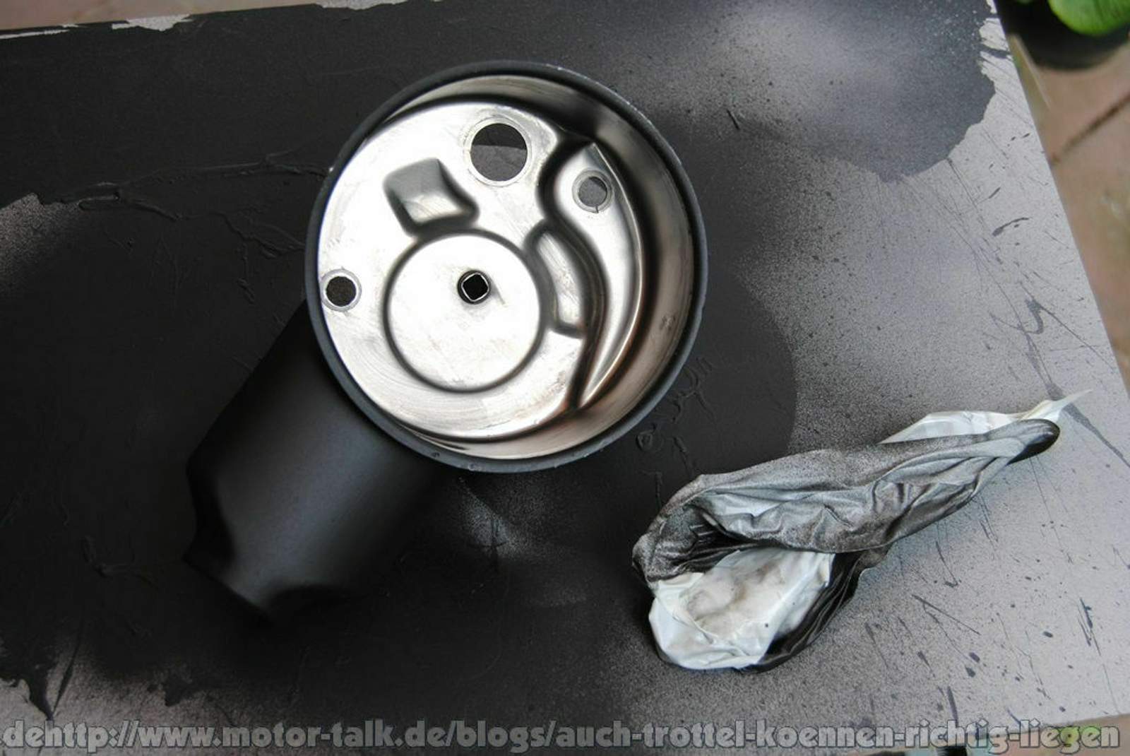

ZinksprayZinksprayEine letzte Tätigkeit ist wieder das Gehäuse anstecken. Vorher reinigen wir es noch, weil die Pumpe ja schließlich nun überholt wurde. Das heißt die dicken Ölverkrustungen (Dreck + Öl = kleberige Masse die einfach BÄH ist :D) abkratzen und mit Bremsenreiniger das Gehäuse behandeln. Schließlich ist es viel schöner, wenn es sauber ist. Das reichte mir aber nicht, also ging es an das Lackieren! Ich habe das Gehäuse soweit abgeschmirgelt aber nicht alles abgenommen. Nur das Gröbste. Da die Pumpe sowieso tief im Motorraum eingebaut wird, ist es nicht schlimm. Bis ich die Pumpe wieder sehe, ist entweder eine Frau Präsidentin der USA oder Russland wendet sich von der Zarrenreichsbildung ab zur reinen, antikorrupten, ehrlichen, guten, wirtschaftlich arbeitenden, sicheren Regierung... Also beides wird wohl nciht so schnell eintreten! :D
Klemmring eingesetztKlemmring eingesetztDichtring ist eingesetzt (ein O-Ring welches an der Umbördelung sitzt dichtet die Pumpe von der Außenwelt ab) und das Gehäuse wird vorsichtig über den Pumpenkörper geschoben. Zu guter letzt noch hinten die 2 Halteschrauben rein und das Druckventil einsetzen. Alle drei festziehen und immer wieder nach dem Drehmoment schauen, nicht dass es da undicht wird!
