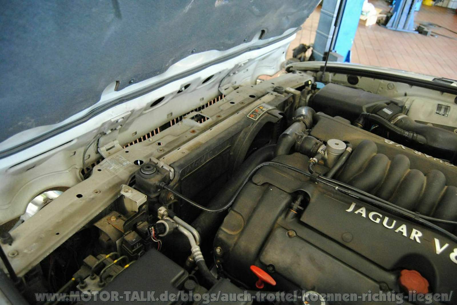

Was macht man im Sommer? Nun, der geneigte Autofahrer fährt fleissig. Entweder zur Arbeit oder in den Urlaub. Und was macht Rusty? Er würde gerne reisen aber lange Strecken sind momentan nicht drin. Warum? Nun, schwülwarme Luft und viel Regen. Wenn die Klima dann auch nicht will, dann kann man nicht weit fahren. Ja, damals ging es auch ohne, aber wir sind heute im Jahr 2015, da erwarte ich eine Klimaanlage :)

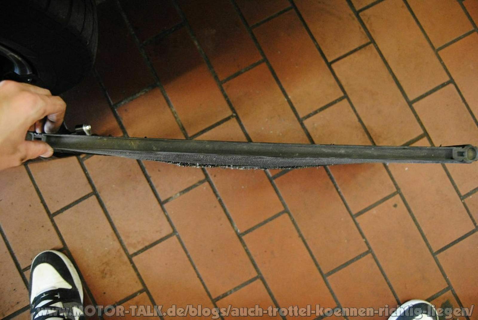

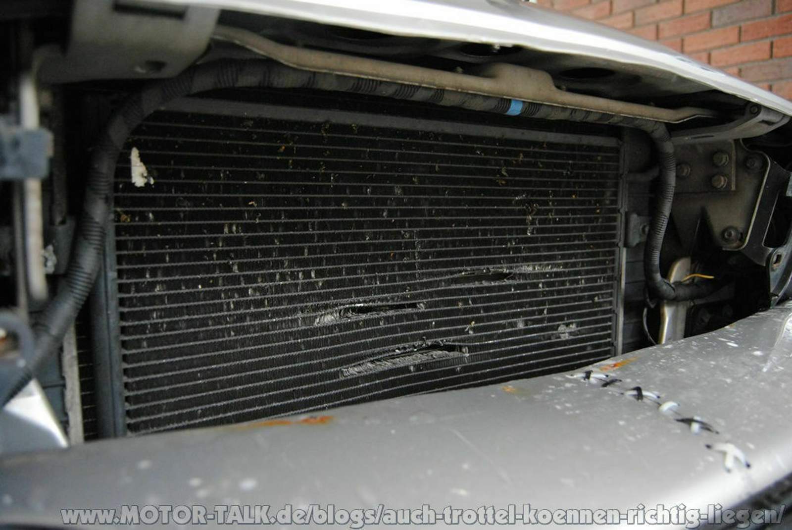

Defekter Kühler wunderbar zu erkennenDefekter Kühler wunderbar zu erkennenAlso, lassen wir mal Rusty prüfen, warum die Klima nicht geht! Erster Verdacht: Kältemittel alle (boar, ey, echt? :D). Also, lassen wir eben in der Werkstatt des Vertrauens kurz prüfen. Jawohl, absolut kein R134a (ja, sowas hat Rusty schon :D) in der Anlage. Gut, das ist schon mal ein Anfang. Aber was ist mit dem Kompressor? Fakt ist: Kompressor schaltete im Winter noch und ist somit nicht fest - zumindest war es damals nicht fest. Gutes Autochen!? Kann die Anlage denn ein Vakuum halten? Schließlich muss ein Verlust ja irgendwo vorhanden sein. Logisch, oder? ;)
Kälteanlagenwartungsgerät somit an die Hochdurck- und Niederdruckseite angeschlossen und ein Vakuum bilden lassen. Ca. 10 Minuten später: Jawohl, ein Vakuum haben wir! Kann es sein? Kann es sein, dass Rusty echt nur eine kleine Sache hat und somit nicht neue Teile zu kaufen sind? Jawohl, ein Vakuum bleibt bestehen. Klasse! Die Maschine beginnt nun das R134a (650-700g) in die Anlage zu pumpen und dann hört man es... Es zischt... Es zischt von vorne am Kühler.
Schlagartig wird mir bewusst: jawohl, der Kühler ist im Popo und ja, es ist verbogen! Und ob sie verbogen ist! Das ist mir aber schon länger bekannt. Dazu sind die Lamellen komplett im Popo und somit ist das Teil Schrott. Verdammt! Muss wohl ein neuer Kondensator her. Nicht schlimm, die Anlage wird komplett evakuiert und der Anschluss zum Solenoiden des Klimakompressors abgesteckt. Nicht dass nachher mal der Kompressor angeworfen wird... Sicher ist sicher!

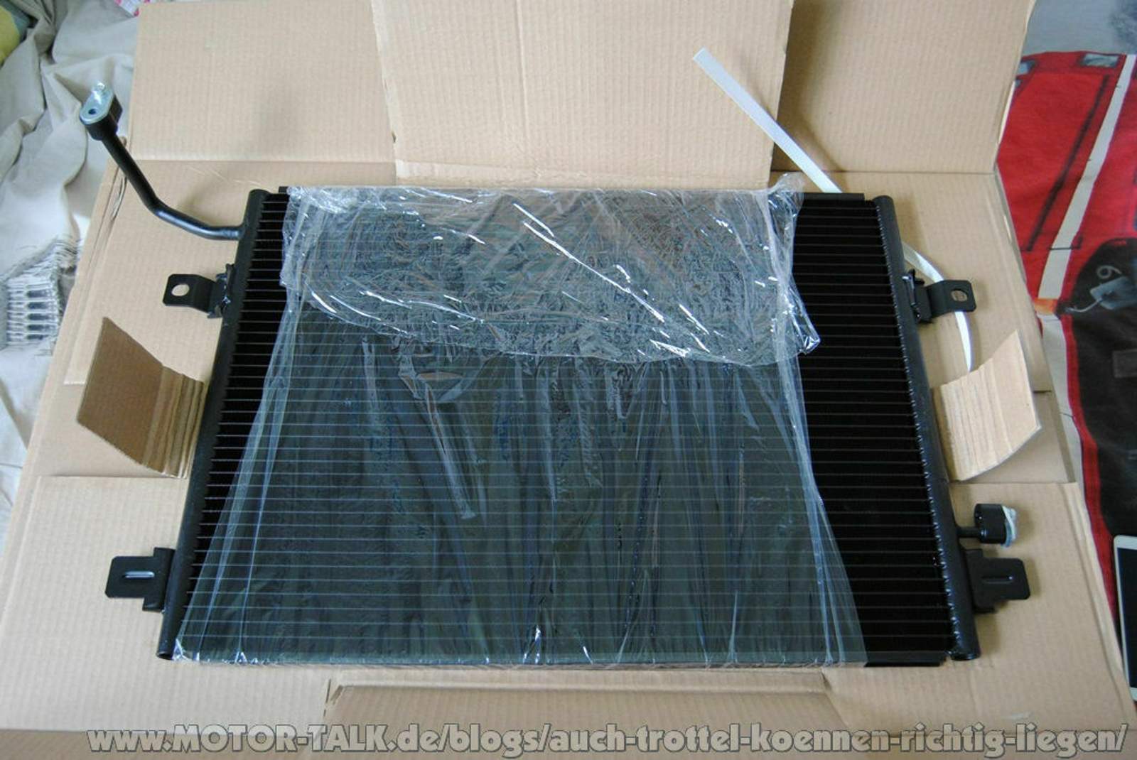

Auf der Suche nach einem würdigen Ersatz, sucht man erstmal. Von Dynamix und seinem Artikel Ersatzteilversorgung oder auch: Woher krieg ich den ganzen Kram? blieb mir "Rockauto" im Hinterkopf hängen. Man kann es ja einfach mal versuchen... Wow! Das sind mal Preise! Nein, nicht negativ sondern sogar POSITIV! Ein Behr-Hella Kondensator für nur knapp 40€! Neuware... Aber jetzt kommts, die Versandkosten in Höhe von 65€ + noch MwSt und Zollbegähren machten das Ganze unattraktiv (wobei andere Artikel mich da gerade massivst ansprechen :D Ich werde da wohl kaufen :D). Also leider Rockauto vom Tisch geschoben...
Der neue Kondensator... Gut verpackt!Der neue Kondensator... Gut verpackt!Jaguar befrage ich hier mal nicht, weil der Kondensator mal eben 700€ kostet. Nicht alles ist da günstiger, aber das Meiste ;) Meine normalen Teileanbieter habe ich ebenso konsultiert... Entweder gebraucht für knapp 80€ + Versand oder Neu für 160€. Vermaledeit! Und jetzt? Ach, befragen wir Google. "Oh weiser, schlauer Google, schicke mir die Erleuchtung und zeige mir den Weg! Wo finde ich einen Klimakondensator für einen brauchbaren Preis?"

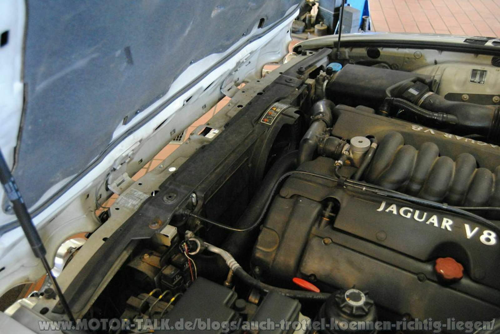

Schaffen wir uns mal etwas ZugangSchaffen wir uns mal etwas ZugangUnd da taucht es auf... Ebay. Eigentlich hatte ich Ebay komplett abgeschworen, nachdem ich da doppelt um mein Geld gebracht wurde. Aber das ist eine andere Sache. Ebay besagt "Klimakondensator, Nissens, 86€ inkl. Versand, NEUWARE". Klick, klick, MEINS! Muahahahahaaaaaa! :D
Wenige Tage später kam der Kondensator an. Gleiche Größe, gleiche Optik (nur gerade und heile) und das schönste von allem: es wird funktionieren!
Der defekte Kondensator ist eine Banane!Der defekte Kondensator ist eine Banane!Machen wir uns an die Montage. Ich mag Motorhauben, die nach Vorne aufgehen. Haben einen gewissen Sicherheitsfeel an sich. Aber sie sind Mist wenn es darum geht, vorne im Motorraum zu arbeiten. Lustigerweise immer da an meinen Jaguaren, wo ich arbeiten musste... :rolleyes: Wie dem auch sei, die Plastikabdeckung über den Kühler (Kühlerträger) abschrauben und weglegen. Danach den Zulauf und den Rückschlauch vom Klimakondensator lösen - ACHTUNG! Meine Anlage ist KOMPLETT entleert! Ist man sich unsicher ob Mittelchen drin sind, bitte zum Klimatechniker fahren! R134a ist nicht gesund und sollte tunlichst nicht einfach Richtung Himmel abgelassen werden! Also, Schrauben gelöst und den Kondensator rausgeholt... Man ist der Böse zerstört. Das kann nur vom Unfall stammen. Ich bin echt erstaunt wie viel an Rusty beim Unfall in Mitleidenschaft gezogen wurde. Stoßstange mittig gebrochen. Kühlergrill zerstört. Klimakühler verbogen. Interessant ist, dass kein Blech verbogen wurde...

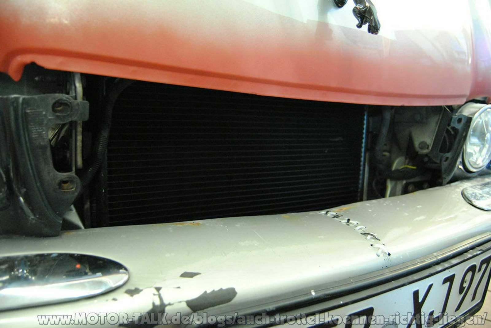

Neu ist drin!Neu ist drin!Wieder alles zusammengebautWieder alles zusammengebautMachen wir unbehelligt weiter... Den Klimatrockner tausche ich nicht aus. Die Anlage wird einfach länger einem Vakuum ausgesetzt. Damit wird der Trockner wieder trockener :D Der Einbau ist aufwändiger. Ich habe mir erlaubt, das Ganze OHNE den Ausbau des Wasserkühlers zu unternehmen. Etwas doof ist es schon, aber man kommt mit etwas Mühe und wenig Kraft genauso zum Ziel. Wieder die Leitungen anschließen und vorsichtig den Kühler festschrauben, damit es richtig sitzt. Den Querträger wieder einsetzen und tadaa! Anlage überholt. Jetzt können wir mal langsam Klimaservice schauen und die Anlage befüllen lassen...

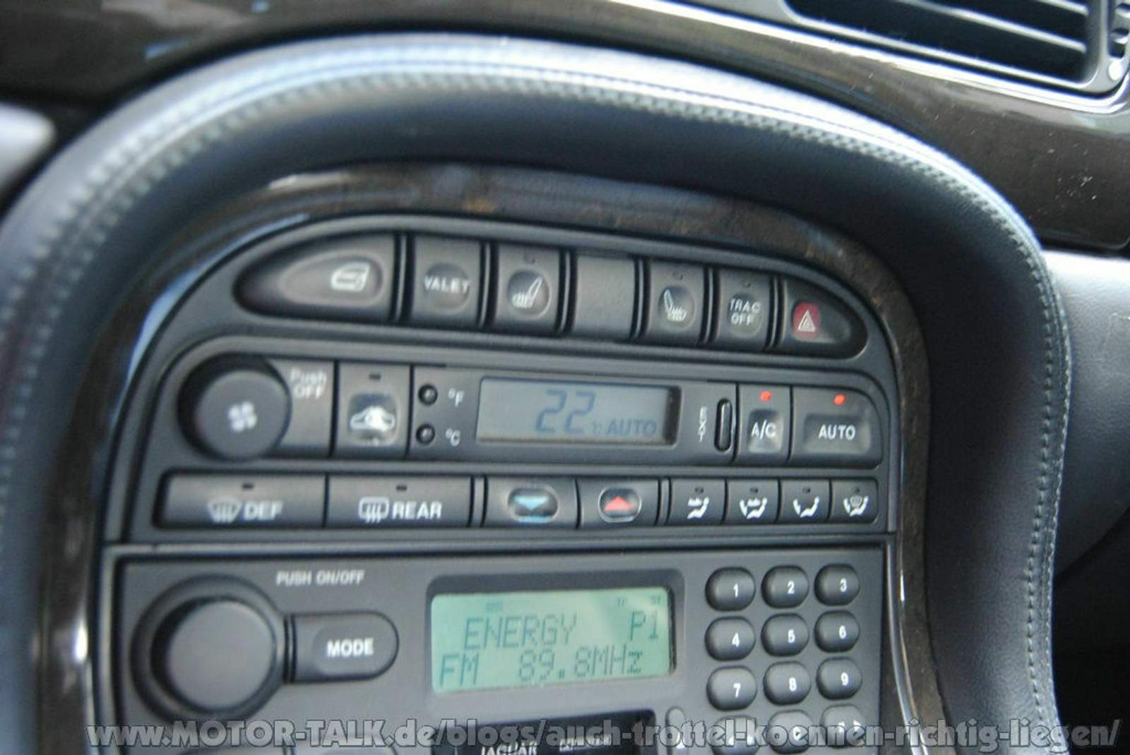

Temperatur auf 22°C - wie ein Sommer in GBTemperatur auf 22°C - wie ein Sommer in GBSpannung! SPANNUNG! ACHTUNG!!!! Die Maschine rödelt und öckelt und zischt und: Grünes Licht! Vakuum. Ich habe sauber gearbeitet. Herrlich, die Anlage wird nun befüllt. Es zischt nichts. Es tröpfelt nichts. Motor an, Klima an und: NICHTS! Am Gerät verändert sich weder an der Hochdruckseite noch an der Niederdruckseite etwas. Der Kompressor schaltet nicht! Die Anlage steht auf AUTO. A/C ist an. Warum löbbt dat nicht? Nach etwas Überlegen kurz den Wagen auf der Bühne hochgefahren und geschaut ob irgendwas lose ist... Jawohl! Ein Kabel steckt nicht!!! Den wieder eingesetzt und Motor an: KLACK Kompressor ist an und es kommt aus den Düsen der kalte englische Sommer zum Vorschein! :D
Es ist einfach herrlich. Ich denke aber, da ein leicht übler Geruch hervorkam, dass ich wohl mal mit Desinfektionsmittelchen da mal beigehen werde. Es roch zwar nicht ekelig nach Eiern oder so, aber ich denke erstmal, dass ich das mit der "Verdampfertrocknungsmethode" (dabei wird vor Fahrtende der Verdampfer durch heiße Luft getrocknet - sollte man sowieso immer machen - und damit kann "Schimmel" sich nicht bilden) probieren. Hat bisher bei allen Autos geklappt.

Das kommt bald weg, aber schaut einfach mal genauer hin... Bilder 1 und 5 zeigen schon die ersten Zeichen.
Wed Aug 19 21:48:55 CEST 2015    |    motorina
Genau auf diese Bilder habe ich meine Antworten bezogen. Wenn nicht dieses Teil, was dann :confused:?
Wed Aug 19 22:01:17 CEST 2015    |    Trottel2011
Dass da ein Teil etwas rot geworden ist, ist nicht erkennbar? ;)

Was ich nicht verstehe: wie kann die Anlage ein Vakuum halten, wenn der Kondensator ein Leck hat???
Sat Aug 22 09:49:14 CEST 2015    |    Trottel2011
DAS habe ich mich auch gefragt... Scheinbar ist der Kondensator durch das Vakuum verschlossen worden (billiges Aluminium).
Und der Trockner muss nicht automatisch gewechselt werden. Im Vakuum verdampft Wasser (Siedepunkt sinkt) weshalb die Anlage einfach länger lief und dadurch das gebundene Wasser im Trockner verdampft und entfernt werden konnte :)
