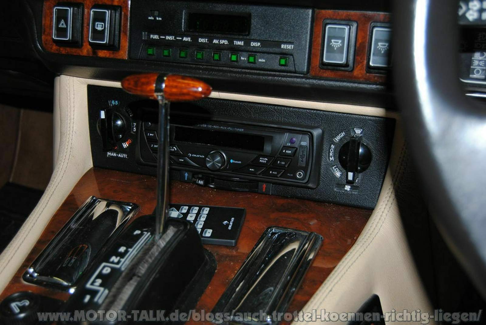

Sie lebt...Sie lebt...Wer ein Sommerauto hat, freut sich über sommerliche Temperaturen. Wenn die Heizung funktioniert, ist es ja eigentlich super... Da es ja auch mal kühl sein kann. Hat man jedoch eine Klimaanlage im Auto, wird der Sommer doch etwas angenehmer. Hat man sogar eine Klimaautomatik, sollte man diese ja auch mal in Anspruch nehmen! :)
Bedienelemente der KlimaanlageBedienelemente der KlimaanlageUnd genau das, hat die Iron Lady bereits ab Werk! Es ist zwar keine hypermoderne, zugfreie, 10 Temperaturzonen Kälteanlage, aber es ist eine, die den Innenraum gewaltig angenehmer macht. Zusätzlich ist noch ein Kraftstoffkühler vorhanden, welches ebenfalls darüber läuft. Aber wir haben ein kleines Problemchen:
die Anlage läuft mit R12 und ist (fast) leer!

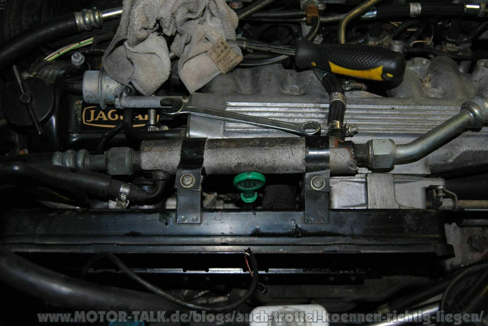

KraftstoffkühlerKraftstoffkühlerIch bin ein Fan von funktkionierenden Elementen. Schließlich ist es sinnvoll, wenn ALLES funktioniert, weil der Wagen damit seinen Zweck erfüllt. Ebenso ist die Klimaanlage bei der Kühlung des Kraftstoffes behilflich, was ja nicht einfach ohne Grund sein wird... Nur ist die Frage: was würdet ihr machen?
