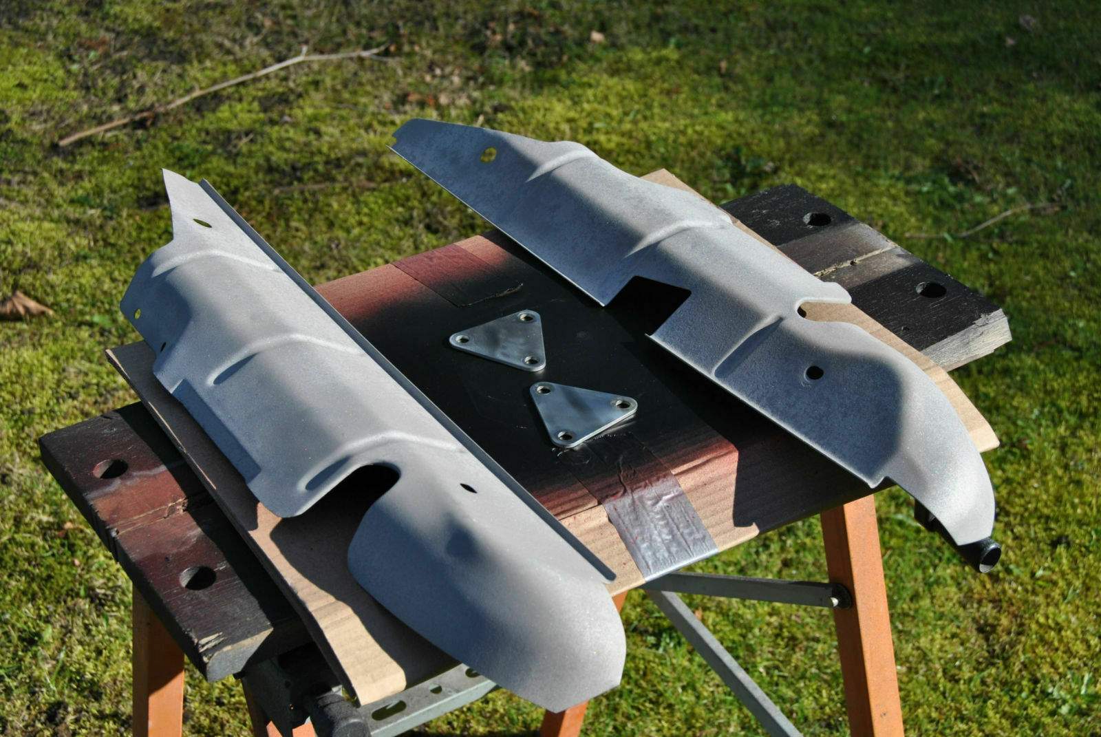

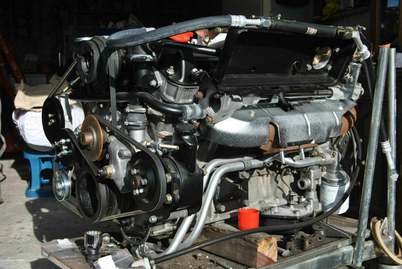

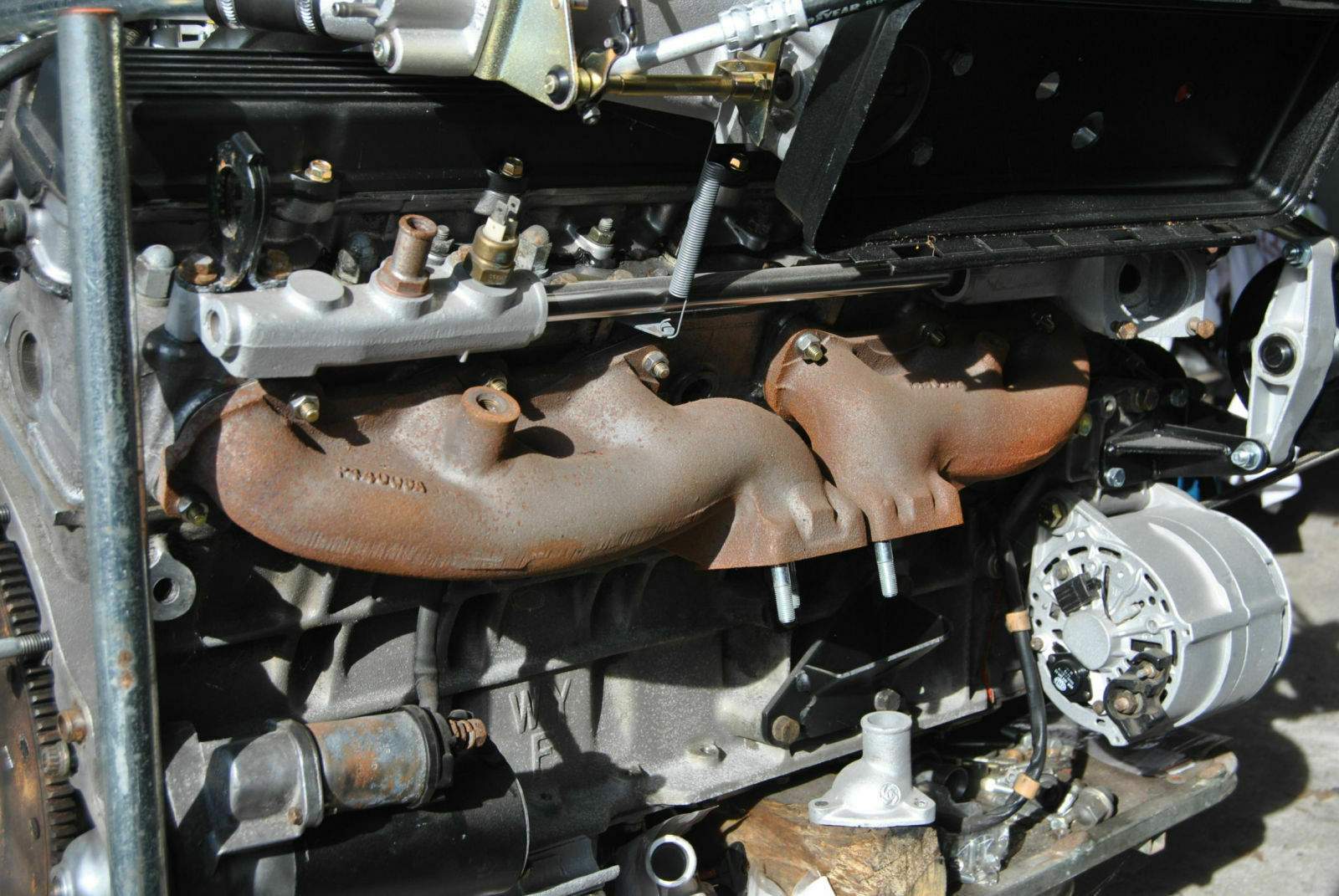

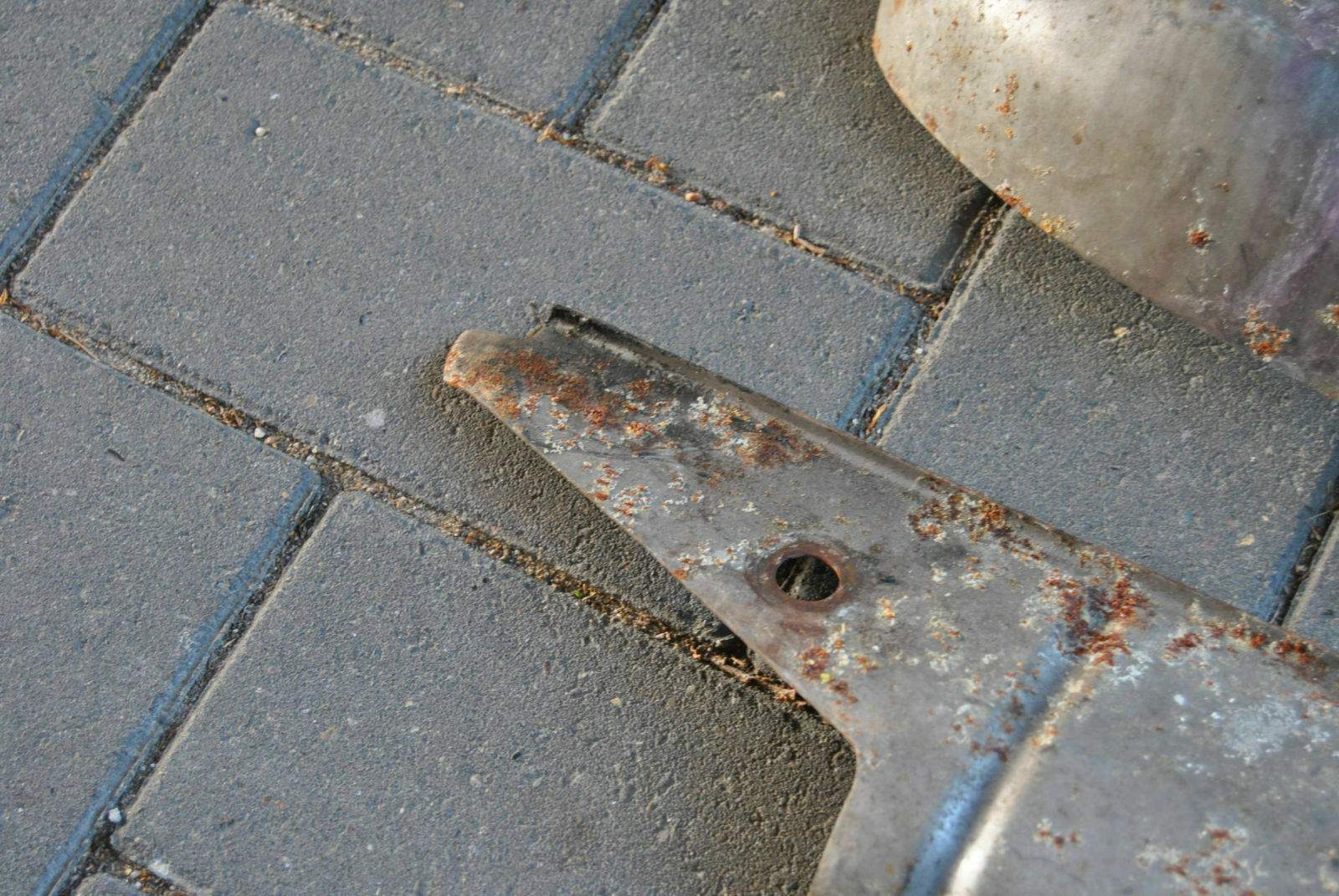

Der V12 hat 4 Abgaskrümmer. 4 Stück mit jeweils 3 Zylindern. Diese sind nicht alle identisch sondern 2 sind jeweils länger als die anderen. Außerdem werden die Krümmer sehr schnell sehr rostig und sehr schnell sehr heiß. Nur sandstrahlen und ein Schutzlack würde wenig bringen... Man könnte die Krümmer aber noch mit einer Keramikbeschichtung versehen, ABER die Krümmer sind schon häufiger ein Problem gewesen, wenn es um Rissbildung geht. Also machen wir da nichts. Die thermische Belastung des Materials wäre damit höher und eine Rissbildung eher möglich. Die Abdeckungen können wir ja mal erneuern... Erneuern? Nein, aufarbeiten.

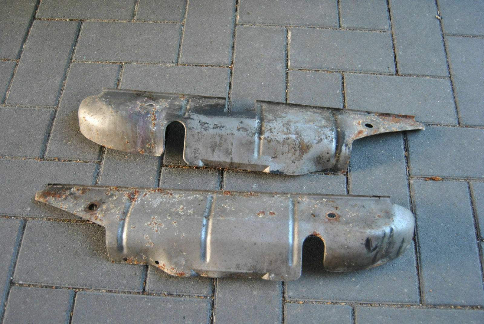

Abdeckungen rostig, gammeligAbdeckungen rostig, gammeligAm liebsten hätte ich 2 schöne große Fächerkrümmer, sogenannte Blockhugger, die aufgrund der beengten Platzverhältnisse im Motorraum vorhanden sind, nah am Motorblock verlaufen, dann wären die Bleche nicht notwendig. Nachteil daran. die Wärmebelastung im Motorraum wäre erhöht und eine Leistungssteigerung wäre nicht vorhanden, weil der katfreie V12 sowieso sehr frei durchatmet im Vergleich zu den normalen Motoren mit Kats.

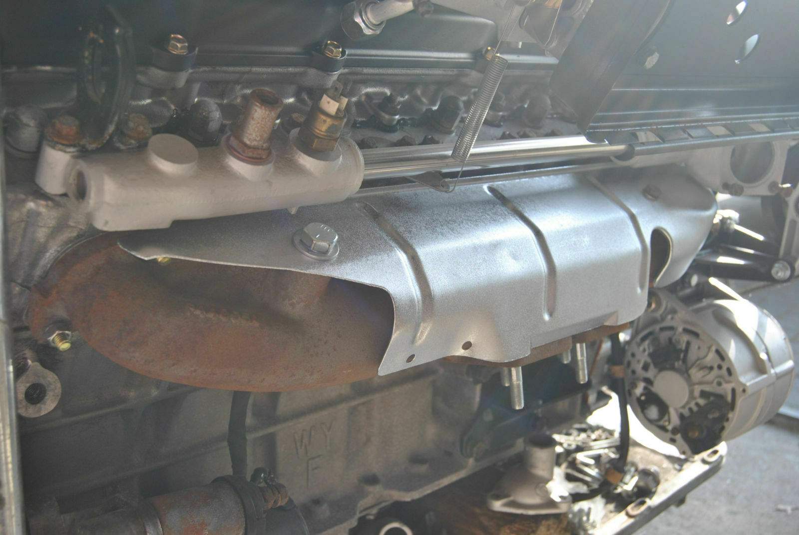

Keine Abedeckung auf den KrümmernKeine Abedeckung auf den KrümmernDas Problem an den Hitzeschutzblechen ist, dass sie nicht mehr lieferbar sind und meistens ganz schnell wegrosten, obwohl es ein höherwertigeres Stahl (aber kein Edelstahl) ist. Ich kenne genug XJ-S bzw. allgemein V12-Kittys, die nur da, wo die Befestigungsschrauben sitzen, kleine Reste der Bleche haben. Und ähnlich sah es bei Schrotti aus bzw. es ging schon da gut los. Die Bleche habe ich noch immer liegen und sind sehr stark angerostet. Sicherlich noch zu retten, weshalb ich sie erstmal trocken und leicht eingeölt mir hingelegt habe. Die Bleche von der Iron Lady waren in einem recht guten Zustand, nur eine Delle in einem. Das ist zu verschmerzen (wahrscheinlich habe ich die Delle selbst reingehauen :D).

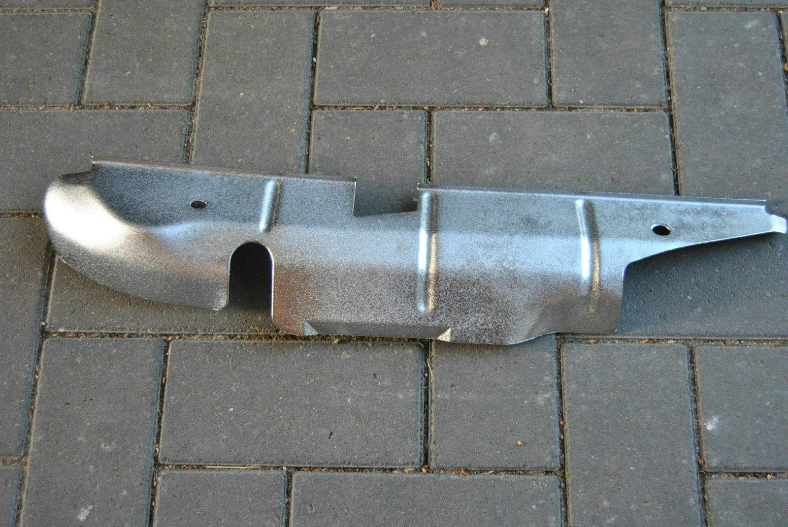

SandgetrahltSandgetrahltEs wird immer komplexer!Es wird immer komplexer!Irgendwann, vor 2 Jahren glaube ich, habe ich die Bleche sandstrahlen lassen. Die lagen dann nun 2 Jahre einfach vor sich hin und haben nicht weitergerostet, dafür aber ein paar Flecke bekommen. Ich war mir immer unsicher, wie ich diese am besten schütze. Verzinken? Feuerverzinkung? Gelbverzinkung? Blauverzinkung? Oder gleich Richtung Passivierung á la Beizen (da m.E. Edelstahlartig). Das Ergebnis wurde: Verzinkung + Chromatierung.
Ja, Chrom! Nein, nicht hochglänzender, glatter Chrom, wie in der Autoindustrie üblich, sondern mit der Chromschicht eines Werkzeugs zu vergleichen. Schützend, temperaturbeständig, keine geschlossene Glanzschicht. Und das Ergebnis finde ich gut. Da die Teile in den nächsten Jahren definitiv Öl sehen werden (ein Jaguarmotor aus dieser Zeit ist einfach nicht dicht! Außer es ist ein AJ16 Motor oder hat kein Öl drin :D) und damit verbunden wird es auch immer wieder Ölflecken abbekommen. Die Chromatschicht wird helfen das Öl einfach abzuwischen und es an ein Einbrennen zu behindern -> Stichwort geschlossene Oberfläche :)

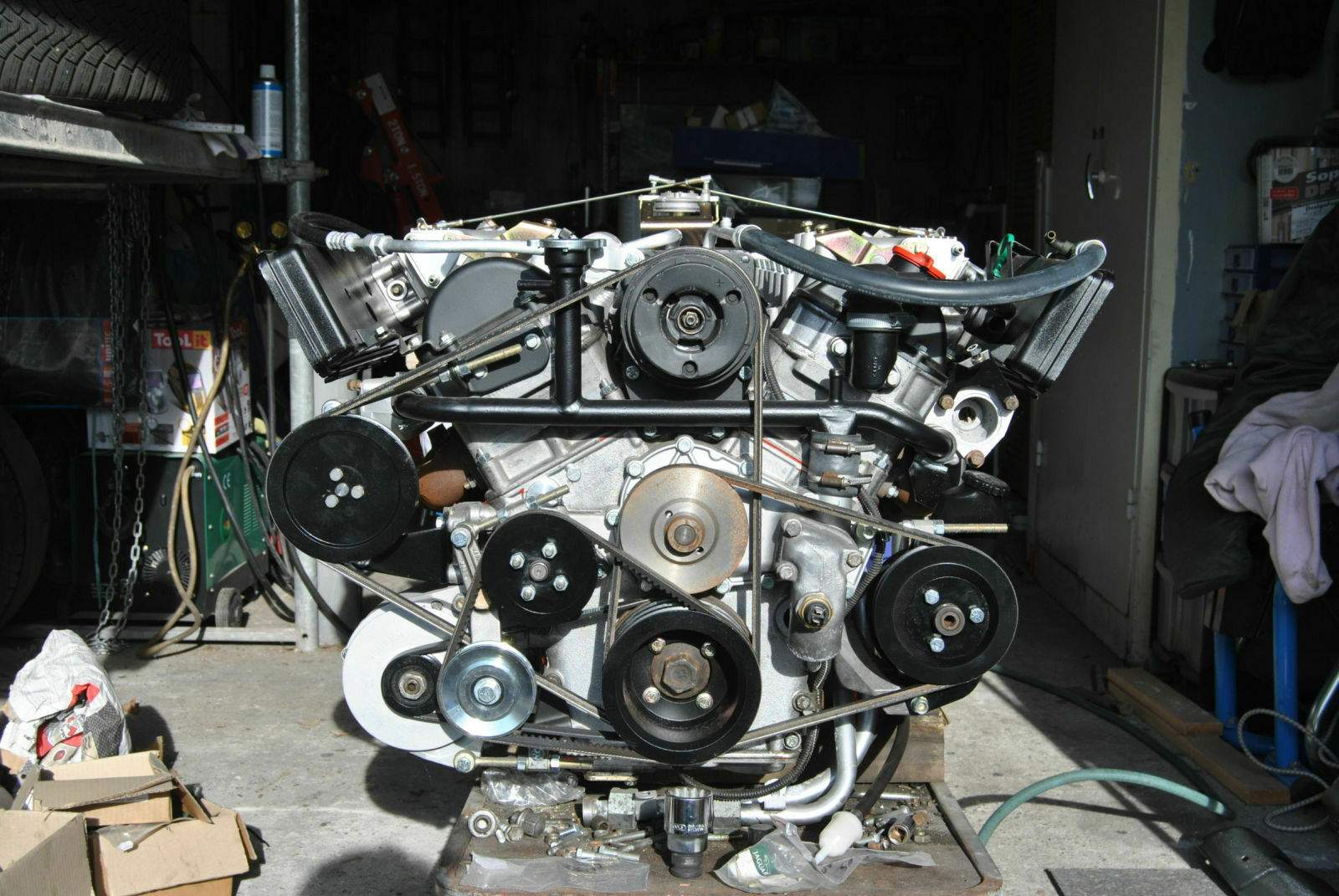

Der V12 von Vorne Der V12 von Vorne
Langer Rede, kurzer Sinn: die Hitzeschutzbleche sehen gut aus und werden sich im Motorraum bewähren. :D Auf langer Sicht.

Der V12 von vorne
Einfach göttlich dieses Bild:)

Sehr, sehr schön geworden. In dem Motor steckt unglaublich viel Zeit, Können und wahrscheinlich auch Kohle drinnen.
Das Einzige, wo ich jetzt was zu mäkeln hätte, sind die Schlauchschellen. Da gibt´s höherwertige.
Thu May 07 20:34:45 CEST 2020    |    Trottel2011
Die leicht gammeligen? Das sind die Originalen von Jaguar :D Die sind sogar mit Öl eingeschmiert damit sie weniger rösten:D :rolleyes :D

Bestimmt ging's hier schonmal (im Zusammenhang mit den drei Riemenebenen) drum, aber: Wie wird der denn gesteuert? Sehe nur den einen kleinen Zahnriemen, aber das sieht nicht nach Scheibenumfang 2:1 aus und generell nicht nach Nockenwellenantrieb...
Kette im Motorgehäuse? Noch ne vierte Ebene? Steuerung auf Antriebsseite wie es heute wieder im Kommen ist?

Eine richtig schöne fette Duplexsteuerkette, welches lang genug ist, um beide Nockenwellen, die Nebenwelle und Kurbelwelle zu umspannenen :)
Schaue mal in meinem Userprofil nach den Fahrzeugen. Da ist ein Artikel zum Stirndeckel drin :)
Das lässt sich mit Hitzeschutzband vermeiden. Ich habe sehr gute Erfahrungen damit. Nass wickeln und im Anschluss mit einer speziellen Farbe lackieren. Letzteres hat den Vorteil, dass das Band nicht ausfranst und es nicht juckt wenn man beim schrauben mal drann kommt. Die Abgasanlage wird dann natürlich heißer und man sollte am Anfang die Gummis regelmäßig kontrollieren.
Tue May 12 12:57:39 CEST 2020    |    Trottel2011
@dodo32 schrieb am 12. Mai 2020 um 12:52:04 Uhr:
Was aber dann wieder an anderer Stelle eine erhöhte Wärmebelastung erzeugt. Z.B. da wo man nicht den Auspuff wickelt. Oben drauf sind die Auspuffkrümmer des V12 binnen wenigen Sekunden (kein Scherz!) schon nicht mehr anfassbar. Das wird bei einer Umwickelung auch nicht besser ;)
Da der V12 aber nur hinten in der Hinterachse sowie unterm Kofferraum Halter hat, sind diese eher weniger ein Problem. Dennoch...
Größtes Problem wäre: kein H möglich, weil Fächerkrümmer nicht zeitgenössisch waren... Die gab es für den Rennsport aber nicht für den Alltagsgebrauch... Auch wenn das richtig geil wäre :D
