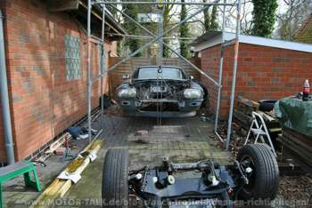

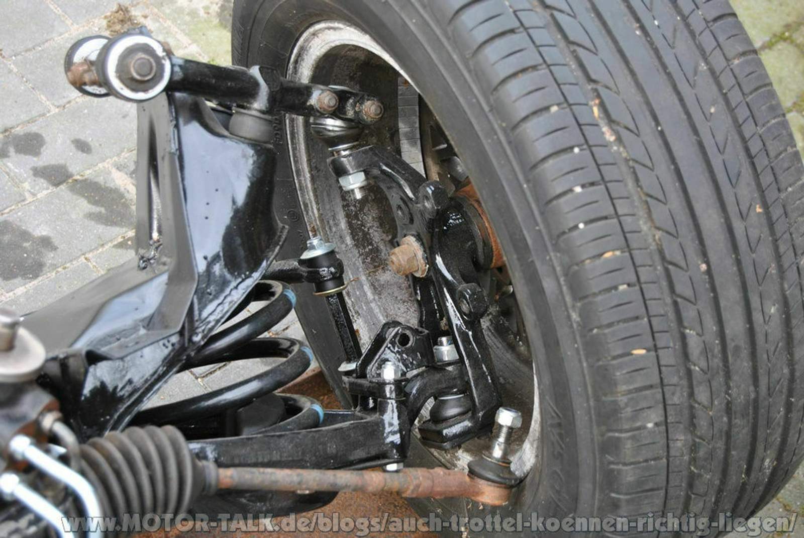

Sie wartet sehnsüchtig auf die VorderachseSie wartet sehnsüchtig auf die VorderachseDie Vorderachse ist ja laut dem letzten Artikel im November soweit zusammengebaut und vorletzte Woche konnten wir dieLenkung mit neuen Schläuchen und Lager in den Fahrschemel einsetzen. Damit war die Vorderachse im Grunde genommen bereit für den Wiedereinbau...
Die Vorderachse möchte unbedingt wieder reinDie Vorderachse möchte unbedingt wieder reinDamit es wirklich rein konnte, mussten noch ein paar Kleinigkeiten montiert werden. Die Lenkhebel und Bremssättel - ja, die Sättel sind, ohne Scheibe, wieder eingebaut. Fragt mich nicht wieso Jaguar so plante :D - die nur kurz angeschraubt werden.
Die Iron Lady musste wieder von ihrer Motorhaube befreit werden und am Unterboden mussten noch 2 Hilfsrahmenträger angeschraubt werden. Das ist schnell gemacht. Interessant und ärgerlich zugleich ist, dass die neuen Schrauben nicht passten. Durchmesser zu klein. Daher sind die alten Schrauben wieder eingedreht. Naja, es ist halt so... :rolleyes:

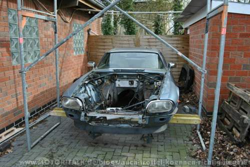

Angehoben und Unterstellböcke rausAngehoben und Unterstellböcke rausHieven wir die alte Lady nun mal mit dem Flaschenzug nach oben und versuchen mit dem "Motorradschieberahmen" von meinem Vater die Vorderachse auszurichten. Zu erst werden die beiden vorderen Buchsen (die Hauptbuchsen) eingefädelt. Dazu zuerst den Hilfsrahmen in etwa ausrichten, danach die Schrauben durchschieben und dann kann man sehen, wie weit es nicht passt. Erst wenn die Abstandshülsen sitzen, passt die Vorderachse und kann festgeschraubt werden (ich ziehe nicht alle Schrauben fest, weil ich die Vorderachse noch einmal ausbauen werde... Das später! Darum ist das Lenkgetriebe noch nicht lackiert und die Stoßdämpfer nicht angeschraubt :)).
Da ist eines der neuen Halter!Da ist eines der neuen Halter!Sind die beiden vorderen Buchsen ausgerichtet, kann man den Wagen weiter runterlassen, bis die "V-Brackets" (die V-Halter, die aus Gummi und Stahl bestehen) auf dem Rahmen aufsitzen. Mit einem Kuhfuß dann die Gummihalter etwas bewegen und schon flutschen die Gewindestifte in die Öffnungen. Lenksäule noch aufstecken und dann wieder hochziehen! Schließlich muss ich den "Motorradrahmen" rausziehen.
Und dann kann die Maggie wieder auf ihre eigenen Reifen stehen! Jawohl! Sie steht hoch... Ziemlich sehr hoch. Kein Wunder, wenn ca. 450 kg Motor, Getriebe, Anbauteile und co fehlen! ;) Theoretisch wäre es jetzt möglich, ohne viel "Firlefanz" die alte Lady vorne tieferzulegen, ohne dass wir die Federn austauschen müssen und ohne da irgendwas zu schneiden. Würde ich ca. 5 mm tiefer kommen wollen, müsste ich nur eine der beiden Kunststoffringe in der Federumgebung rausnehmen. Oder ich nehme längere Schrauben für die Federteller, setze da Abstandshalter zwischen Querlenker und Federteller ein und schraube wieder fest. Da kann man ohne die Federung auszubauen das vordere Fahrwerk tieferlegen :D Zwar nicht "legal" aber wie sagt man so schön: Legal? Illegal? Schietegal! :D Nein, sowas mache ich nicht :)
Nochmal angehoben mit eingehängter VorderachseNochmal angehoben mit eingehängter VorderachseRunter auf die eigenen 4 Räder, aber hinten noch auf RampenRunter auf die eigenen 4 Räder, aber hinten noch auf RampenUm noch die "Stellfläche" mal vom Laub zu befreien, noch von den Rampen runter heben (ja, rollen geht nicht, weil sonst die hinteren Bleche aufgerissen werden - denkt dann, die Front steht hoch, das Heck damit tief). Etwas nach vorne rollen und sich freuen, dass die Handbremse und Bremsscheibe hinten nicht fest sind. Sogar ziemlich sehr leichtgängig. Das freut mich gewaltig! :)

Sie wartet sehnsüchtig auf die Vorderachse Sie wartet sehnsüchtig auf die Vorderachse

Fri Mar 10 09:52:18 CET 2017    |    motorina
Eine interessante "Hebebühne" oder besser: ein ungewöhnliches Hebekonstrukt! :)
