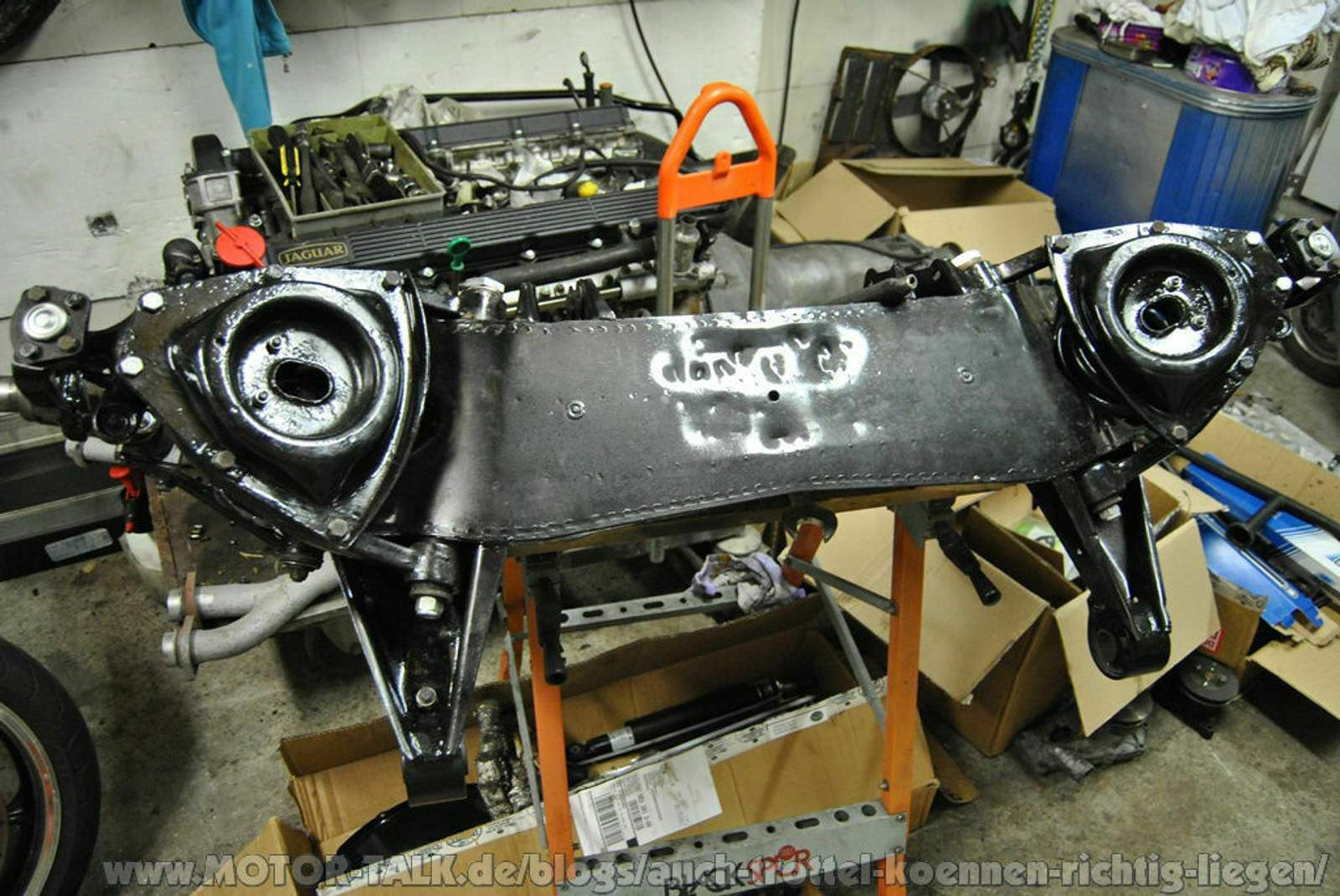

4 Gewindestangen eingesetzt und die Feder halbkomprimiert4 Gewindestangen eingesetzt und die Feder halbkomprimiertDie Vorderachse ist so ziemlich gut wieder montiert worden. Wir haben, laut letztem Artikel, bereits alles beisammen und montiert, was man so montieren kann. Querlenker, Motorlager, Uprights, Stoßdämpfer und vieles mehr...
Fast fertigFast fertigAber es fehlten ein paar Teile: meine Gewindestangen! Ohne die, bekomme ich die Federn nicht eingesetzt. Und damit verbunden die Achse nicht fertig. Ebenso gibt es ein paar Kleinigkeiten, die am Rande noch zu montieren waren/sind. Die Stangen kosten in Deutschland einfach zu viel. 29,90€ für eine Stange, welches nur knapp ein Yard (also ca. 900 mm) lang ist!? Kurz in GB angerufen, Tante gebeten mir 4 Stangen á 1 Fuß zu schicken. 3/8 Zoll UNF Gewinde... Wenige Tage später sind die Stangen da und ich kann weitermachen :)
Der Endspurt beginnt :) Die Federn können wir erstmal einsetzen. 4 Gewindestangen einschrauben, und dann den Federteller mit den 4 Muttern runterziehen. Am Ende dann eine Stange rausdrehen, eine Schraube rein, eine Stange raus, ihr versteht sicherlich schon ;) Schlimm ist, dass die Originalschrauben ein sehr feines Gewinde haben, welches ziemlich schnell ausgelutscht ist. Ich habe mehrmals die Gewinde nachschneiden müssen bzw. reinigen müssen.
Radnabe drauf (aber nur provisorisch)Radnabe drauf (aber nur provisorisch)Jetzt können wir den Stabilisator montieren. Dieses wird in die kleinen Ösen, die zwischen Stoßdämpfer und Querlenker sitzen, eingehangen. Die Ösen sitzen zwischen den Gummipuffern. Hinterher die selbstsichernden (Nyloc) Muttern anziehen und das Gleiche auf der gegenüber liegenden Seite wiederholen. Zurücktreten, staunen, bewundern, kurz durchhusten, weiter machen! :D
Achse ohne Räder und LenkgetriebeAchse ohne Räder und LenkgetriebeSind die Federn drin, können wir schon fast wieder die Räder montieren. Dazu setzen wir die Radnabe auf und drehen die Zentralmutter fest, stecken einen "Splint" (kleines Drahtstückchen) rein und montieren die Räder. Ich baue, wie auch schon mal erklärt, bewusst KEINE Bremse ein, weil dieses zu einem späteren Zeitpunkt gemacht wird. Genauso auch neue Radlager. Wenn die Bremse erledigt wird, werden auch die Radlager mitgewechselt... Das dauert aber noch ein paar Tage :) Bis dahin gibt es aber noch einiges zu machen... Bekanntlich restauriert sich die alte Lady nicht von alleine :D
4 Gewindestangen eingesetzt und die Feder halbkomprimiert 4 Gewindestangen eingesetzt und die Feder halbkomprimiert
Es fehlt nicht wirklich viel. Lenkgetriebe einsetzen, Lenkhebel anbringen und die Halter zwischen Karosserie und Fahrschemel noch festziehen. Dann wäre es fertig :)

das mit den gewindestangen ist mir noch noch nicht ganz klar. sind das nur sacklöcher? ansonsten hätte man doch sicher auch dünnere gewindestangen ausm baumarkt durchstecken und von unten mit ner mutter halten können.
oder, quick&dirty die bohrungen aufbohren und metr. gewinde rein. :cool: *wegduck*
Wed Nov 23 16:39:29 CET 2016    |    Trottel2011
Das Problem ist, dass in den Querlenkern Gewinde geschnitten sind. Die Federteller werden durch normale Schrauben dann an die Querlenker geschraubt. Da ist nichts durchbohrt.
Damit man die Federteller ohne Jaguarwerkzeug (gibt man nicht raus, wenn Jaguar das machen soll kostet es 2h á 160 EUR!!!) Mit Feder gespannt bekommt, muss man Gewindestangen in die Löcher mit Gewinde der Querlenker schrauben und dann mit einer Mutter diemFeder spannen.
Auf metrisch umstellen htte ich überlegt, aber das Besondere an der alten Lady ist, dass sie aus der Übergangszeit Zoll zu Millimeter stammt.
Wed Nov 23 17:41:53 CET 2016    |    enrgy
ok, so hatte ich das dann letztendlich auch interpretiert, daß es keine durchgangslöcher sind und der querlenker aus vollmaterial (geschmiedet?), so daß man da nicht eben ein paar neue löcher reinbohrt. aber mit dem aufbohren lag ich dann ja doch nicht so ganz daneben.
jetzt haste ja deine passenden stangen. gut, wenn man da enge kontakte im herstellerland hat.
Wed Nov 23 17:49:46 CET 2016    |    Trottel2011
Ich glaube nicht, dass die Queelwnker geschmiedet sind. Eher gegossen und maschinell nachbearbeitet (Löcher usw.).
Ist aber letztendlich egal :)
