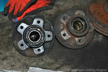

Unterschied obere Querlenker XJ6 und XJ-SUnterschied obere Querlenker XJ6 und XJ-SUnterschied Radnabe XJ6 und XJ-SUnterschied Radnabe XJ6 und XJ-SÜber die Jahre hinweg, hatte Jaguar sich hier kleine "Änderungen" erlaubt. Seit der Vorstellung der XJ-Reihe mit der Serie 1 im Jahre 1968 blieben 2 Bauteile immer gleich: die Vorder- und die Hinterachse. Und da der XJ-S auf dem XJ aufbaut (ach, neh!? :D), sind ebenfalls diese Bauteile gleich. Somit konnte ich meine Suche etwas ausweiten. Und plötzlich tauchte die Achse in Hamburg auf. Eine Achse aus einem Serie II XJ6. Auch hier eine schöne "Besonderheit": die einzigen Unterschiede zwischen XJ6 und XJ12 am Hilfsträger waren die Aufnahmen der Motorhalter. Und selbst die sind nur geschraubt :D

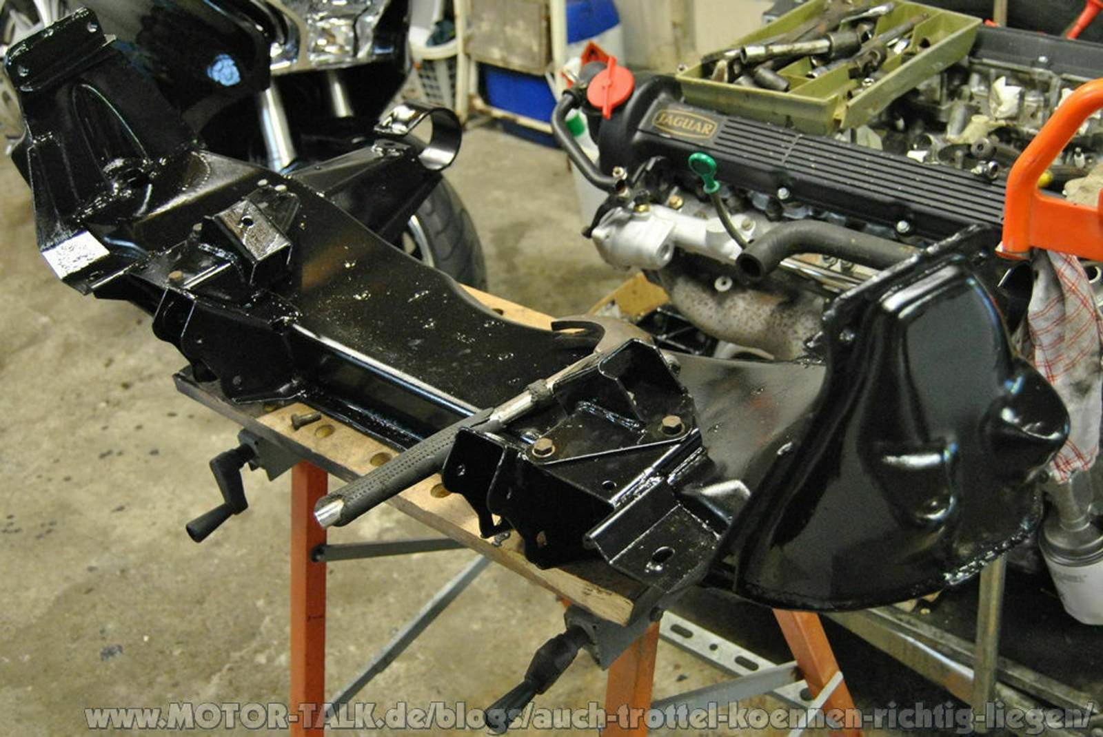

Alles lackiert und bereit!Alles lackiert und bereit!Das muss alles eingebaut werdenDas muss alles eingebaut werdenWas kommt als Nächstes? Richtig! Sandstrahlen! Ich baue jetzt keine rostigen Teile mehr an mein Auto an. Warum auch? Das macht alles nur etwas bescheidener und wenn ich an der Ecke tätig bin, wird alles, was gammeln könnte, beseitigt. Lackieren werden wir die Vorderachse, die spontan 10 Jahre älter ist als meine Achse es war, in einem glänzenden Schwarz - wieder von POR15. Die Lacke haben es mir angetan. :) Dieses Mal wird es mit dem Pinsel und der Pistole aufgetragen... :) Was POR15 ist, kann man in diesem Artikel erfahren.
Erstmal die Motorlager anbringenErstmal die Motorlager anbringenDann die oberen Querlenker (hier auf die Abstandshalter achten!)Dann die oberen Querlenker (hier auf die Abstandshalter achten!)Nachdem alles getrocknet ist, können wir die Vorderachse ENDLICH wieder montieren. Das ist jetzt etwas einfacher und wird zeitgleich, mit wenig Mehraufwand, deutlich langlebiger sein. Da wir schon alles vorbereitet haben, brauchen wir die Querlenker und co nicht weiter aufarbeiten. Plug and Play? Schauen wir mal!
Die oberen Querlenker werden recht einfach festgeschraubt. Es wird eine Schraube von außen mit einem kleinen Winkelstück durch die Öffnung geschoben. Darauf kommt dann ein Abstandsstück und darauf dann der Querlenker. Darüber eine Unterlegscheibe und dann die Mutter (selbstsichernd). Festziehen, andere Seite :)

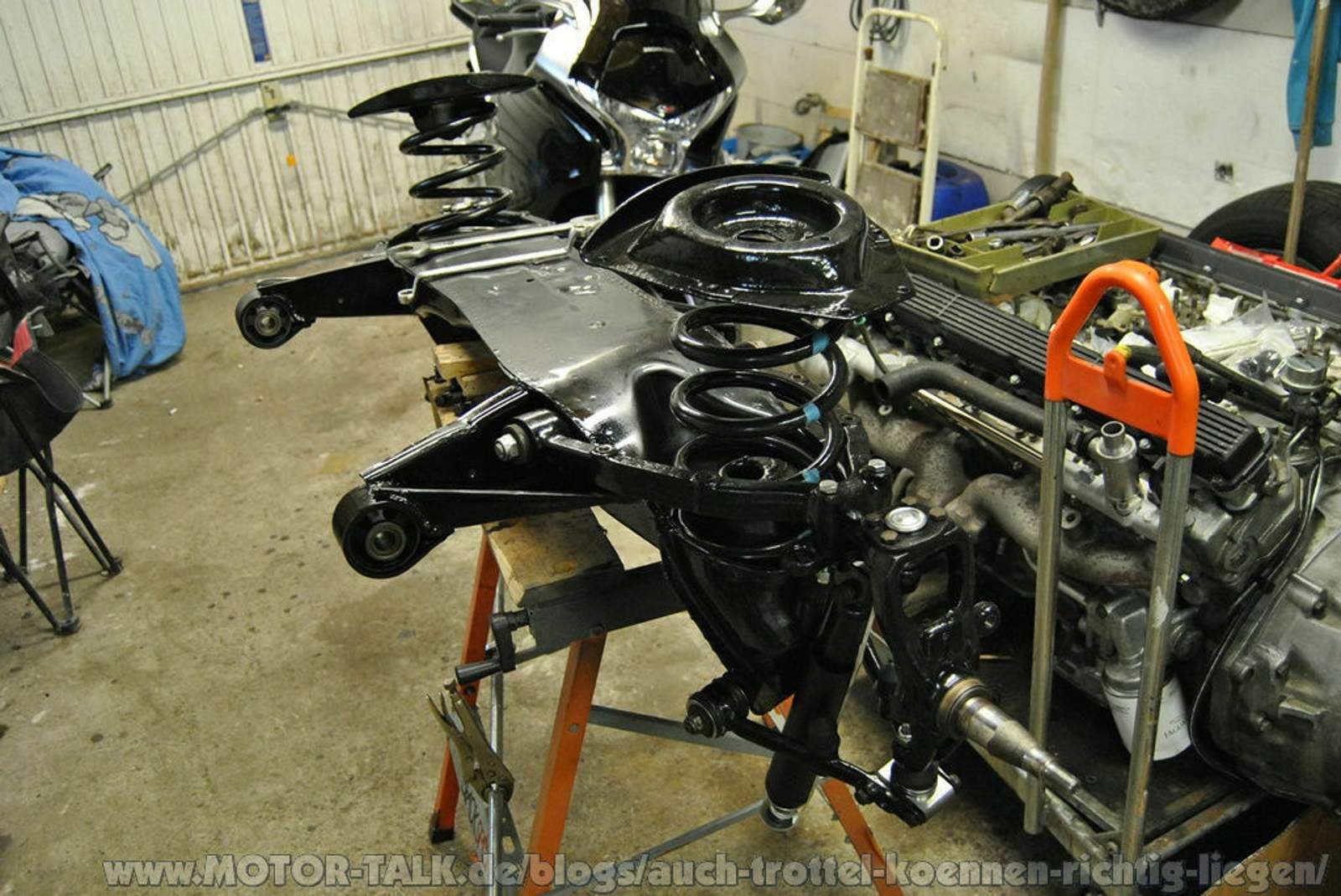

Nun auf dem Rücken gedreht und die unteren Querlenker angebaut. Leider etwas fummeliger und kaum zu fotografierenNun auf dem Rücken gedreht und die unteren Querlenker angebaut. Leider etwas fummeliger und kaum zu fotografierenDie unteren Querlenker sind etwas fummeliger. Je nachdem wie gut man die Buchsen eingesetzt hat, kann man die Fulcrum Shaft (also der Drehpunktschaft) mit wenig Mühe durch die Öffnung im Hilfsrahmen schieben. Vorher reiben wir es mit viel Kupferpaste ein. Warum? Damit da NICHTS festgammelt. FALLS die Schraube wieder rausgenommen werden muss, sollte es einfacher gehen :) Hier greife ich auf Schäfte vom XJ40 zurück. Warum? Weil 1. die Originalen kaum noch zu bekommen sind und 2. ich keine Lust auf die Kronenmutter mit Splint habe und 3. es metrisch ist. Da ist meistens immer irgendwas faul bei. Die neuen Schäfte kommen mit selbstsichernde Muttern. Vorgabe von Jaguar ist, dass die Muttern erst festgezogen werden, wenn das gesamte Fahrzeuggewicht auf der Vorderachse ruht. Das heißt es ziehe hier nicht fest, sondern setze nur die Schrauben ein und stecke die Mutter auf die Spitze.
Sieht schon mal besser ausSieht schon mal besser ausMan erkennt jetzt deutlich mehrMan erkennt jetzt deutlich mehrAls Verbindung der beiden Querlenker kommen jetzt die sogenannten Uprights (so nennt sie Jaguar) rein. Oben wird das Kugelgelenk durch die Öffnung gesteckt und festgeschraubt. Unten wird der Querlenker auf das Kugelgelenk gesetzt und ebenfalls festgezogen. Unten muss noch zwischen Vertikalabindung und Mutter noch die Halterung für den Stoßdämpfer gesteckt und mit der Mutter des unteren Traggelenkes gesichert werden.
Die neuen Gelenke und Buchsen sehen herrlich frisch aus. Sowas mag ich. Die Gummimanschetten an den alten Traggelenken waren sicherlich 27 Jahre alt... Spröde und alt waren sie. Oder sie waren ca. 15 Jahre alt, weil die alte Lady ursprünglich mit Schmiernippeln rauskam und diese nicht mehr dran waren. Egal Karl! :D Hübsch ist hübsch!
Die Feder versucht zu spannenDie Feder versucht zu spannenBevor wir weitermachen können, müssen die Fahrwerksfedern wieder eingesetzt werden. Das ist eine Arbeit, darauf habe ich mich NICHT gefreut. Die Federn sind viel zu lang... Lang, länger, am längsten! :D Oben sitzen 2 Kunststoffunterlegscheiben damit die Federn nicht festbacken. Naja, wie gut das geht wissen wir von der Iron Lady. trotzdem gammeln sie fest... :rolleyes:
Also warten bis die Gewindestangen eingehenAlso warten bis die Gewindestangen eingehenDie Feder wird mit dem Federteller vorher schon mal versehen. Die Gewindestange wird nun durch die obere Öffnung geschoben und dann mit 2 Muttern fixiert. Und dann mit viel viel viel Kraftaufwand die Feder gespannt. Normale Federspanner, wie man es bei Mercedes kennt, kann man sich hier knicken. Die Feder wird damit nicht gespannt. Dafür sind die Wicklungen zu schmal und die Öffnung im Federteller unten zu klein. Damit die Drehung bzw. das Verbiegen der Feder kompensiert wird, empfehlt es sich Gewindestangen im UNC/UNF Gewinde zu kaufen und in die Öffnungen der Schrauben im Querlenker zu stecken. Damit "gleitet" es förmlich in die richtige Position.
