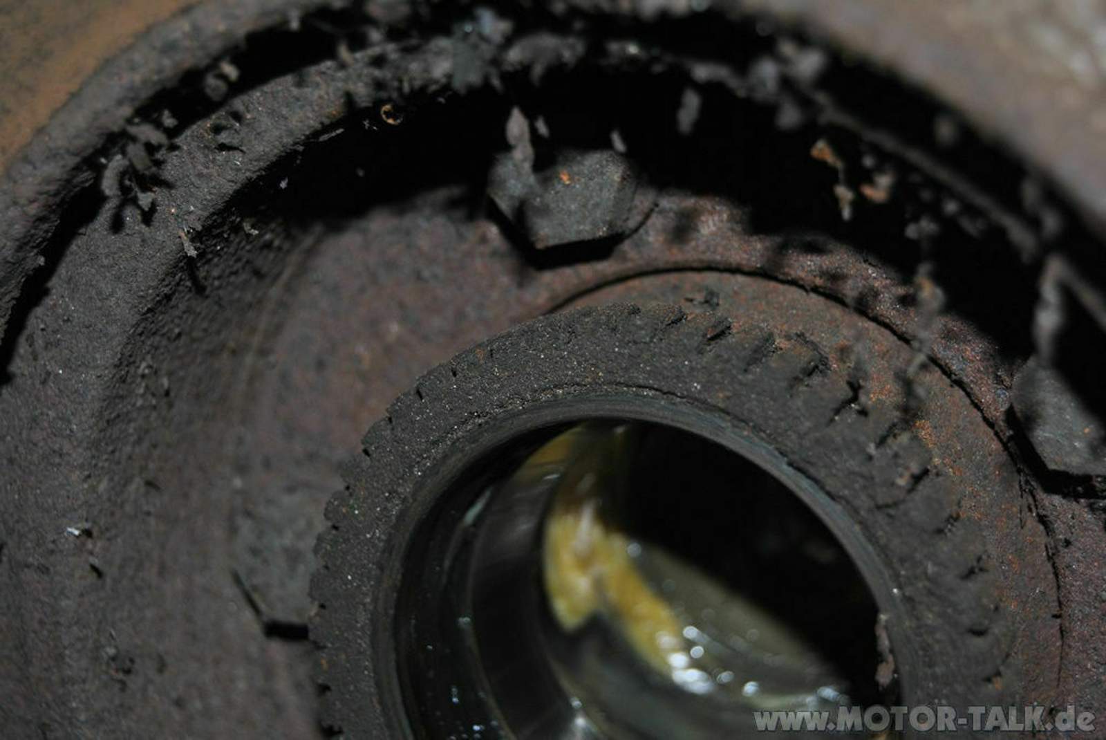

Wie im letzten Artikel bzgl. dem Fahrschemel oder Hilfsrahmen beschrieben, haben wir die Vorderachse komplett zerlegt. Sprich alles, was daran überhaupt zu zerlegen war - bis auf die Vertkalanbindungen bzw. auch "Naben" genannt. Die zerlegen wir hier mal "eben" :)
Radnabe/Vertikalanbindung komplettRadnabe/Vertikalanbindung komplettAlso, schauen wir uns mal diese schweren Klopper an. Vorab: die Viecher wiegen EXTREM viel. Da ist die Nabe inkl. Bremsscheibe und co. bei Rusty DEUTLICH leichter. Fortschritt? Rückschritt? Dies möge man für sich selbst entscheiden :) Vorab besteht die Vertikalanbindung aus gefühlt 1000 Teile. Aber ist eigentlich komplett einfach aufgebaut. Zerlegen wir sie jetzt!

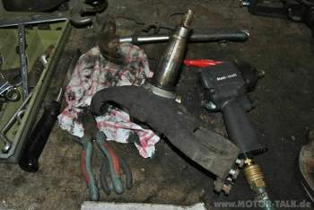

Zu erst nehmen wir die Bremsbelagsführungsbolzen raus. Dazu die Sicherungen rausziehen, die beiden Stifte rausziehen und die Bremsbeläge rausnehmen. Da die Bremssättel keinen Druck haben, ist das ohne zu Kämpfen möglich. Ebenso sind die Bremssättel nicht wirklich alt, weshalb das kein Problem darstellt.
Lenkhebel entferntLenkhebel entferntNun lösen wir die 3 Schrauben, die sowohl den Bremssattel wie auch den Lenkhebel an der Vertikalanbindung befestigen. Eigentlich müsste zwischen den beiden Schrauben der Bremssättel Sicherungsdraht sein. Ich gehe davon aus, dass die Werkstatt, die beim vorherigen Besitzer die Bremssättel erneuerte, einfach ordentlich Drehmoment aufzog. Das ist für mich untragbar. Hier kommt auf jeden Fall die Sicherungsverdrahtung wieder rein. Es hat ja schließlich einen Grund. Weil das Drehmoment viel zu hoch war, erlaubte ich mir den Schlagschrauber zu verwenden. Mein Plan ging auf und die Schrauben "ploppten" förmlich raus :) Herrlich! Den Sattel können wir jetzt abziehen und haken den ABS Sensor ebenso kurz aus bevor wir das Kabel abreissen ;)

Achszapfen und Nabe getrenntAchszapfen und Nabe getrenntAn der Zapfenwelle verbleibt das innere Radlager sowie der Dichtungsring (damit kein Wasser rein und kein Fett raus kann). Vorne nehmen wir die D-Scheibe (heißt so, weil das Mittenloch ein großgeschriebens D gleicht) ab und ziehen das alte, äußere Lager raus. Eigentlich sollten die Radlager in Fett "baden" also sehr viel Fett drin sein. Die Lager sind aber fast trocken. Dafür ist aber die Nabe voll (da wo kein Lager sitzt ist eine Vertiefung). Das ist nicht so schön... Einmal kurz die Welle abwischen und auf Verschleiß untersuchen. Keinen großartigen Verschleiß festgestellt. Also, keinen "nennenswerten" Verschleiß. Das kann auch deutlich anders sein. Wenn diemRadlager schlechtgeschmiert werden, wird die gehärtete Schicht abgetragen und es entsteht eine Menge Spiel.
