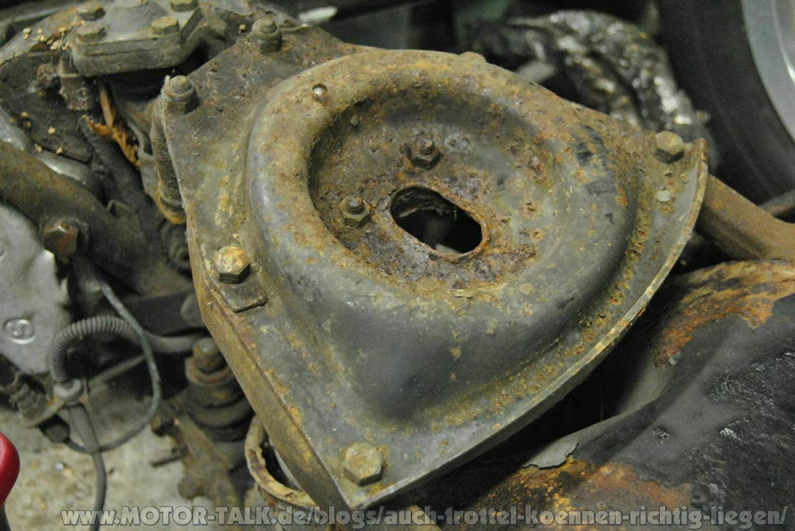

Schauen wir uns die Konstruktion an und gucken wo dringend Handlungsbedarf besteht und wo wir Hand anlegen könnten... Zu erst: Rost! Ja, der Träger rostet ABER bis das durchgerostet ist, werden noch Jahrzehnte vergehen - diesen Satz werde ich bereuen, dazu später mehr! Trotzdem möchte ich den Rost beseitigen, die etwaigen Stellen neuschweissen und das Teil wieder lackieren. Wie oft komme ich sonst dazu? Eben! Der Stossdämpfer links ist kompletter Schrott. Zusammendrücken und es bleibt zusammengedrückt. Also schrottreif. Die Federn sind recht stark angerostet aber noch nicht gebrochen (kann passieren!). Die vorderen, großen Buchsen des Hilfsträgers sind porös. Die hinteren 'Vee-Brackets' sind okay aber können neu. Schliesslich halten die vorderen Buchsen und die 'Vees' den Motor samt Getriebe in der Karosserie und stellen sicher, dass das Auto lenkt und nicht nur der Fahrschemel ;)
Federteller mit ÖffnungFederteller mit ÖffnungGhetto Federspanner (aber sicher!)Ghetto Federspanner (aber sicher!)Die Motorhalterungen sind ölig und angerostet und die Kissen verformt und verhärtet. Der Kühler der Servolenkung (nur im V12! In den 6 Zylindern nicht verbaut!) sieht gut aus aber ein paar Stellen sind eingedrückt. Die werde ich wieder geradestellen. Die Buchsen der Querlenker sind etwas spröde und hart, aber wenn ich schon mal die Achse zerlegt habe, kann ich die machen. Die Kugelgelenke (2 pro Seite) bzw. Traggelenke möchte ich gegen Neuere tauschen, die ohne Schmiernippel auskommen und metrisch sind (der XJ40 ist da ein toller Spender!). Nicht weil ich schmierfaul bin, sondern weil die Iron Lady später damit einfacher zu fahren sein wird. Alle 5000 Meilen müssen die Gelenke geschmiert werden... Wartungsbedarf hat sie ja so schon eine Menge. Wenn man etwas davon sparen kann, warum nicht? ;)

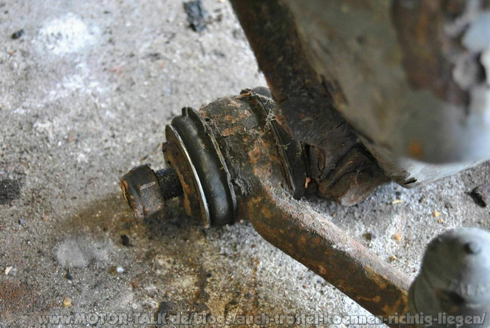

Stirn vs. QuerlenkerStirn vs. QuerlenkerBuchse an Schaft festgerostetBuchse an Schaft festgerostetDer untere Querlenker ist dagegen "fummeliger" und in meinem Falle schmerzvoller! Dieser besteht aus nur einem Teil ohne irgendwelche Teilungen drin. Einzig das Traggelenk ist zusätzlich eingesetzt. Der "Hauptbolzen", welches den Querlenker mit dem Hilfsträger verbindet ist lang und oben drauf noch gerne in den Buchsen verrostet... Und genau so ist es hier. Es ist sogar noch "besser". Die Stange ist einseitig in einer Buchse festgerostet. Die Buchse ist dann aufgequollen und auch noch hart. Mit viel Gehämmere und einer "Platzwunde" an der Stirn (nicht alle Arbeiten die ich mache verlaufen immer wunderbar :D) werden beide Stifte ausgetrieben... Manch einer muss Hammercurls machen. Ich hämmere einfach drauf los! :D So spare ich mir für 2 Tage den Gang ins Fitnessstudio.

Ich habe wirklich, und das ist kein Scherz, locker 5 Stunden lang auf die Querlenkerschäfte einschlagen müssen. Kontinuierliches Kloppen mit Hammer und einer klleinen Verlängerung, damit es mal eine Bewegung gibt. Und das mit voller Kraft. Ausdauertraining auf PKW Art :D
