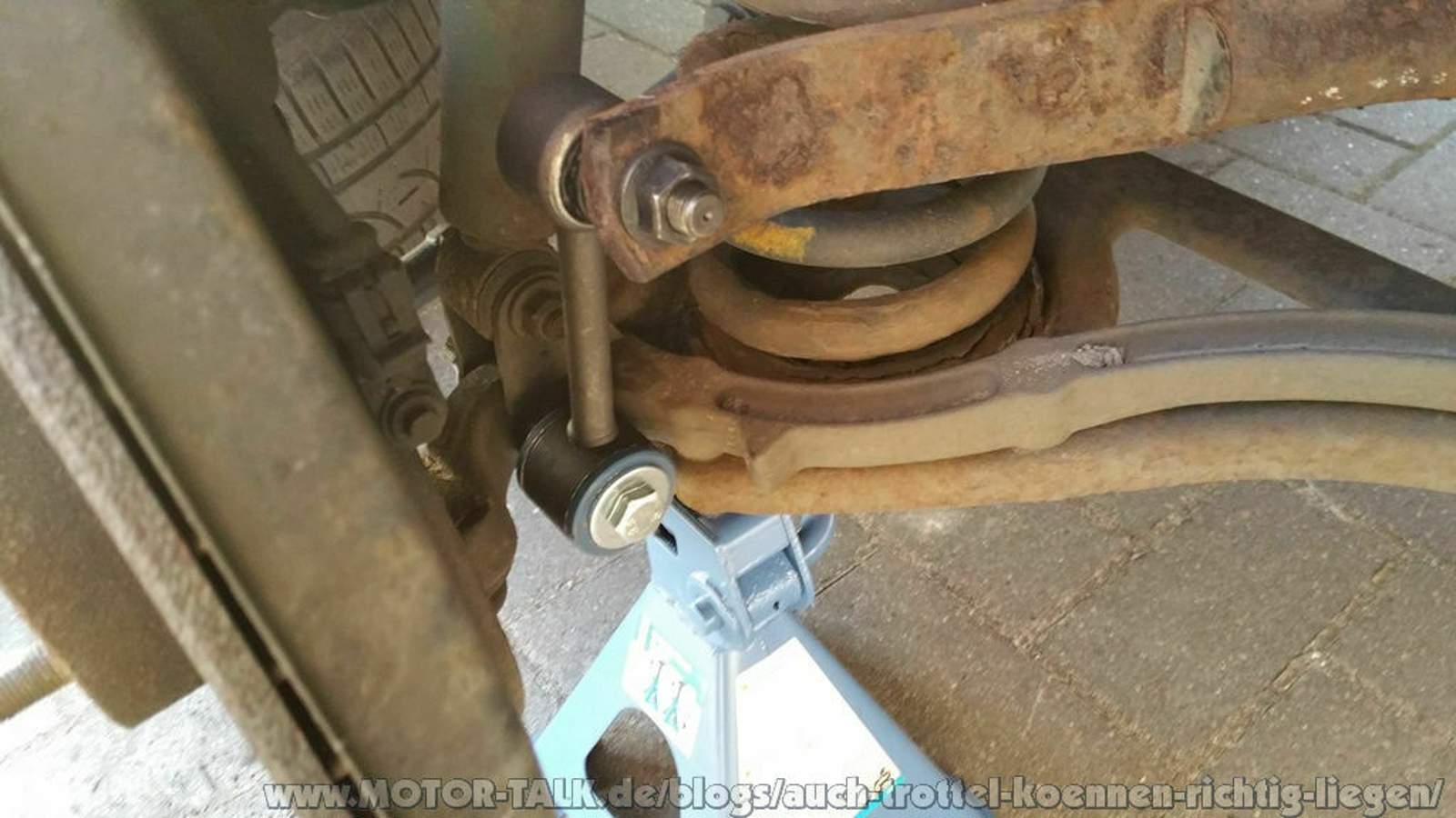

Zu erst bocken wir Rusty etwas auf. Unter dem vorderen Fahrschemel stellen wir die Böcke auf und nehmen dann die Räder ab. Theoretisch könnte man es auch mit Räder machen, aber ich habe da wenig Lust zu. Sind die Räder ab, können wir die Schrauben lösen, die die Koppelstangen am Querlenker fixieren. Die machen wir gleich neu... Sind die Pendelstützen gelöst, trennen wir die vorderen Haltebügel vom Hilfsträger (Fahrschemel) und der Stabilisator ist ab. Gute Basis! Die Buchsen für den Stabi erneuern wir im selben Schwung. WENN es schon mal zerlegt ist, warum nicht? :)
Die Koppelstangen sind so ausgelutscht, dass sie von alleine sich wieder in die "Mittelposiion" bewegen. Sprich: so leichtgängig, dass die Gummimanschette soweit die Kugelbewegen kann!
Die Buchsen sind Gummi. Etwas Schmiere wird empfohlen um das Ganze schmieren (na, wer hätte das wohl geahnt! :D) und eine gute Funktion zu gewährleisten. Schließlich muss der Stabi ja auch einiges an Gewicht am Rollen verhindern. Also, Buchsen sind auf dem Stabi, die Halter liegen bereit, also bringen wir den neuen Stabi an. Umgekehrte Reihenfolge... Zeigen muss ich euch das wohl nicht.
Moog Koppelstange befestigtMoog Koppelstange befestigtDie Stabikoppelstangen sind nun anzubringen. Wie geschrieben, haben wir hier neue Teile beschafft. Also neue Schrauben um sie besser zu fixieren und um das gammelige, rostige Mistigkeitsviech los zu werden. Manchmal bin ich einfach zu eigenwillig...
Die Koppelstangen werden nun angebracht und festgeschraubt. Die PU Buchse unten muss mit etwas Schmiermittel versehen werden. Auch wenn sich die Buchse minimal bewegen wird, will ich kein Quietschen! Aber sowas von nicht! Alles nun schön festziehen und wir gehen zur Hinterachse über.

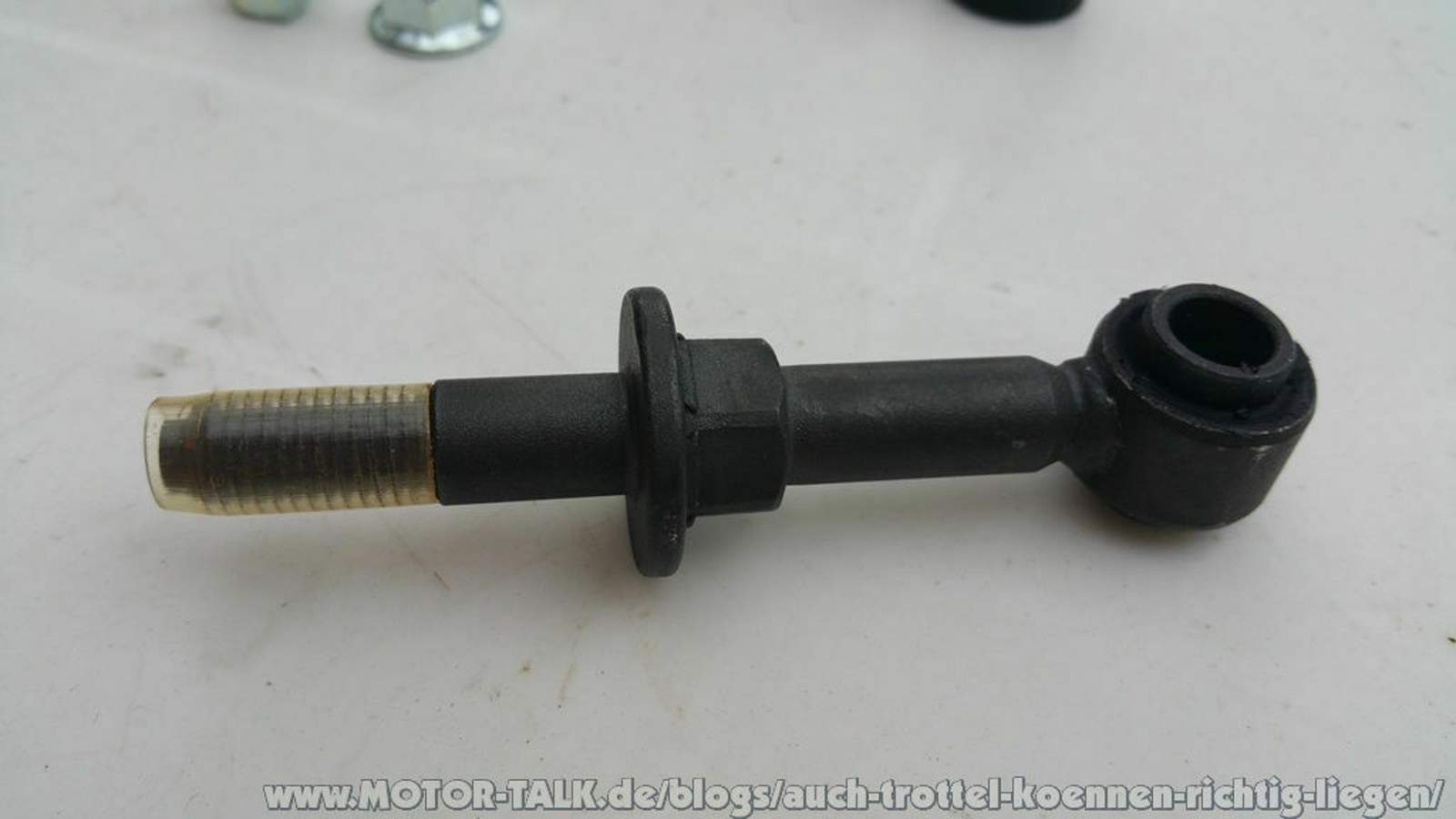

Alle Bauteile für die HinterachseAlle Bauteile für die HinterachseDie Hinterachse ist da nicht weiter "wichtig", ausser dass wir die Buchsen und Koppelstangen erneuern wollen. Wenn ich mir schon die Mühe machen mich ans Fahrwerk zu machen, dann richtig! :)
Die Koppelstangen sollten den meisten Ford Mondeo Fahrern bekannt vorkommen. Als damals der X300 (der XJ mit V12 und R6 Motoren vor meinem) startete, verwendete man an der Hinterachse einen anderen Stabi. Um die guten Fordteile verwenden zu können, hat man tatsächlich die höherwertigen Koppelstangen des Mondeo verwendet.
Stabi auf dem kleinen TischStabi auf dem kleinen TischKoppelstange am StabiKoppelstange am StabiNun, hier gibt es nicht viel Auswahl. Da Rusty schon den Stabi hat, ist nur die Möglichkeit vorhanden, das Stabi zu entfernen... Sprich: ich kann nicht aufrüsten durch Verwendung von Serienteilen. Es gibt jedoch im Zubehör andere Stabis für den XJ aber NOCH komme ich auch ganz gut ohne diese klar (bis zu 35% steifer - damit wäre die Rollneigung dann in Kurven noch geringer, aber wieder ginge das zu Lasten der Beherschbarkeit in Extremsituationen durch Übersteuern) klar :D Also, ohne Zubehörstabi. Neue Buchsen und Koppelstangen beschafft und bauen wir auch mit ein.
Vergleich Original (Optik) vs. Moog ProblemsolverVergleich Original (Optik) vs. Moog ProblemsolverIch habe mir durch ein kleines Unternehmen 4 PU Buchsen anfertigen lassen. Diese sitzen zwischen Querlenker und Pendelstütze, aufgrund der Anfälligkeit des Gummis nicht zwischen Mutter mit U-Scheibe und Ring am Querlenker zu sitzen, sondern, dann einfach abzufallen... Die PU Buchsen sind fester aber dennoch nicht zu fest. Falls ihr auch in der Situation sein solltet, dass der Markt nicht das hergibt, was ihr euch vorstellt, haut die Jungs von W-W Bushings (Sitz in Hamburg) an. Wird genau nach euren Wünschen gefertigt! :)

Nach einer kurzen Sichtung sind beide Koppelstangen, die auch nicht vor so langer Zeit eingebaut wurden, fertig. Die Gummis spröde und die Buchsen mehr als labil. Schraube trennen und dann wieder ab damit. Kleiner Randnotiz: der Stabi ist winzig! Knapp 60 cm lang und wiegt geschätzt 1 kg. So wirklich traue ich dem keine große Rolle zu :D
Alles festgemacht und gut eingeschmiertAlles festgemacht und gut eingeschmiertDie PU Buchsen müssen natürlich mit etwas Fett versehen werden. Ich bin ein Fan von Kupferpaste oder auf Englisch "Copper Slip bzw. Ease". Das auf die Auflangeflächen schmieren damit eventuelle Quietschgeräusche vorgebeugt werden und wieder einbauen. Neue Stabilagerbuchsen anbringen und auch hier etwas Kupferpaste anbringen. Es nutzt ja nichts, wenn der Drehstab sich nicht drehen kann... Schön festziehen und es sollte sitzen :)
