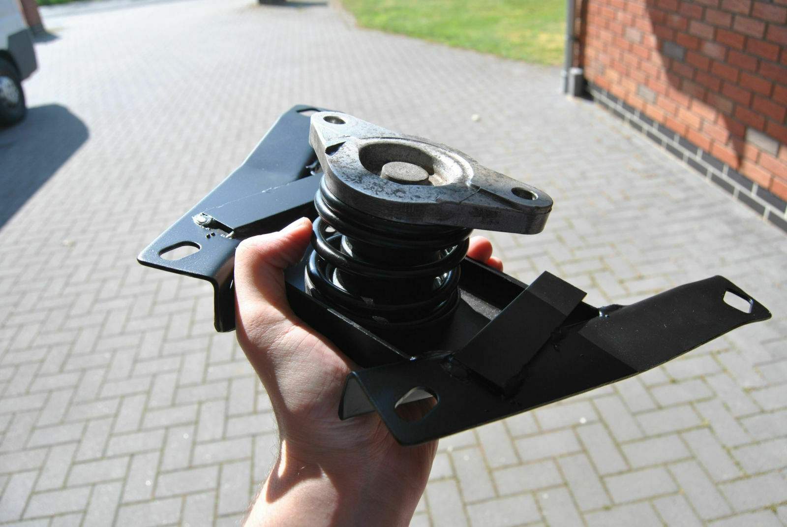

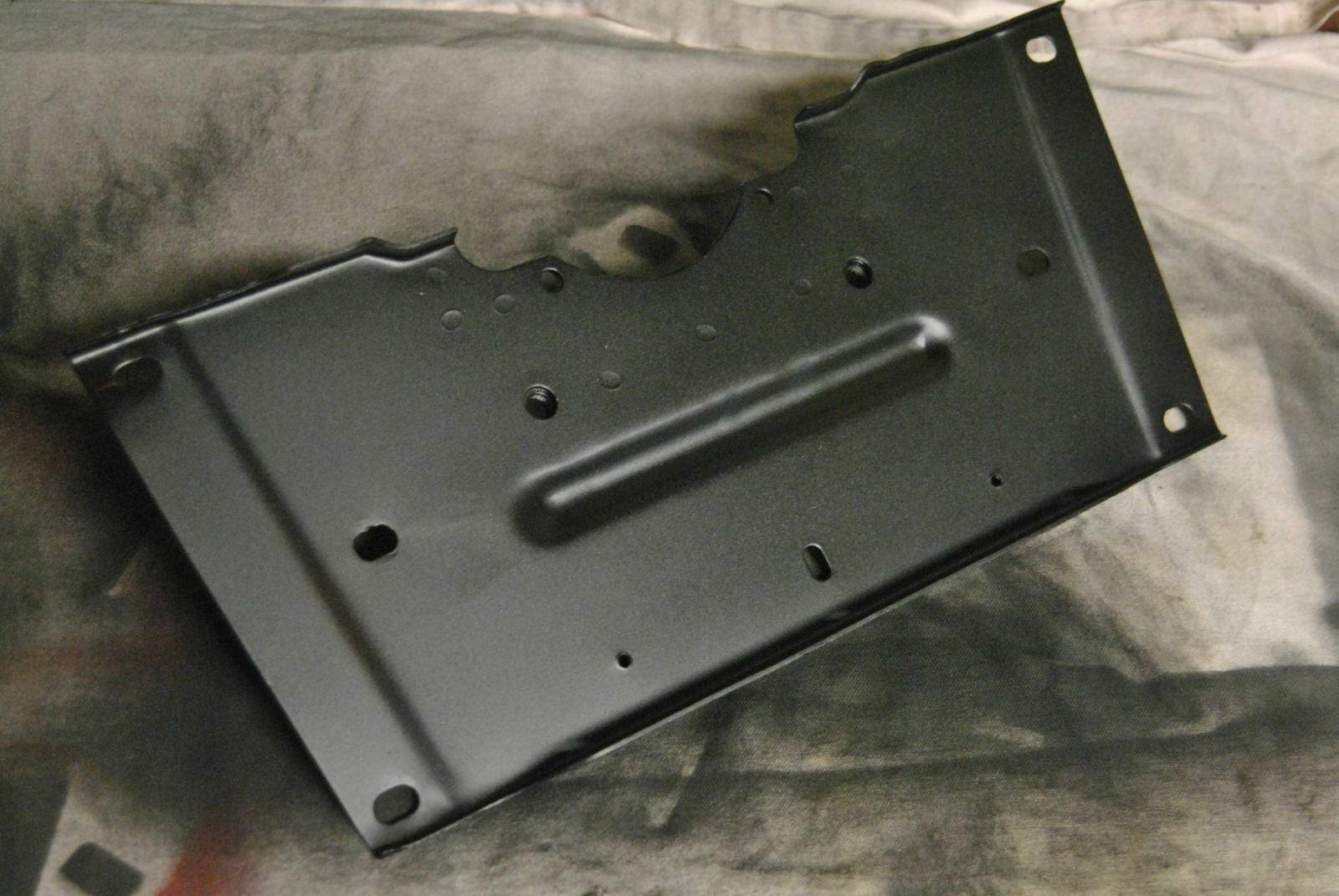

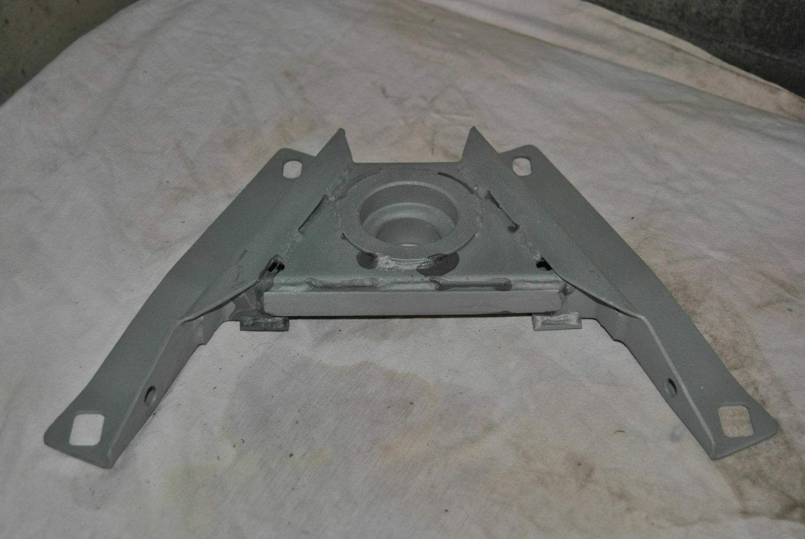

Alle Blechteile unbearbeitetAlle Blechteile unbearbeitetGetriebe: fertig. Motor: fast fertig. Die Lagerung vom Getriebe steht nun an. In jedem anderen Wagen ist das Getriebe einfach auf einer Quertraverse angebracht. Vielleicht mit einer Gummilagerung oder so etwas in diese Richtung Gehendes. Aber nicht beim XJ-S bzw. bei den XJ der Serie I bis III, auf dem der XJ-S aufbaut.
Wer Wheeler Dealers (auf deutsch: die Gebrauchtwagenprofis) kennt, kennt auch die Folge mit dem 3.6l AJ6 (R6) XJ-S. Die eher "ungefragte" Version des XJ-S. Sparsamer: ja. Besser? Nö :D In dieser Folge wurde die Getriebelagerung auch dargestellt ABER da ist die Halterung deutlich einfacher aufgebaut.

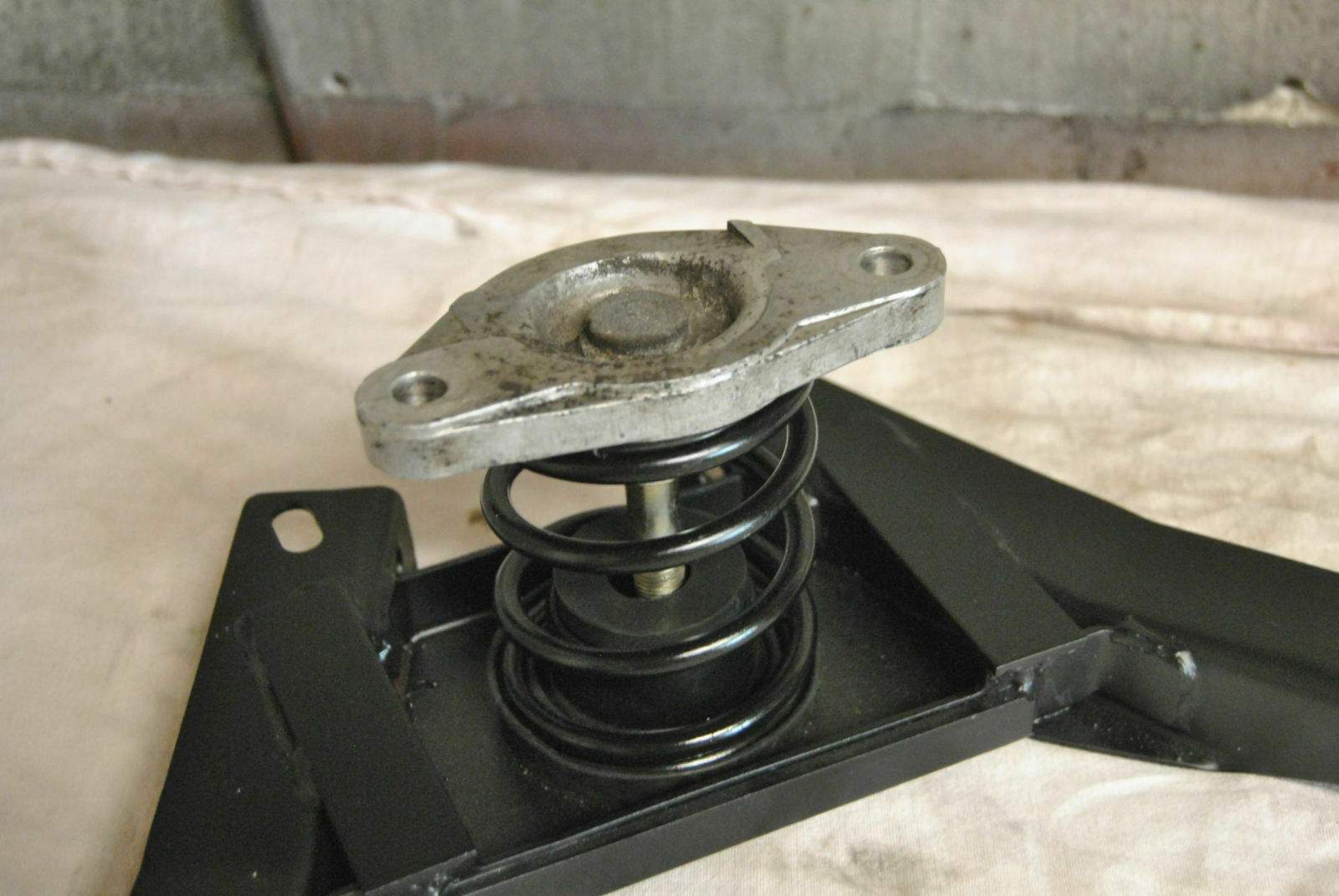

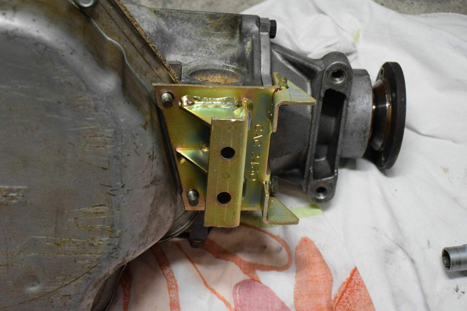

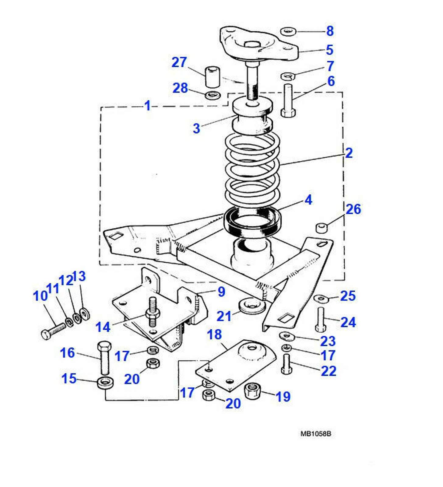

Explosionszeichnung der kompletten GeschichteExplosionszeichnung der kompletten GeschichteDer V12 besitzt eine Kontraption, welches das Getriebe und den Motor daran hindern soll, zu weit im Falle eines Unfalls nach hinten geschoben zu werden: "Anti-Shunt-Device". Um dies zu bewerkstelligen, hat man sich eine gefühlt doppelte und dreifache Lagerung des Getriebes angelacht.

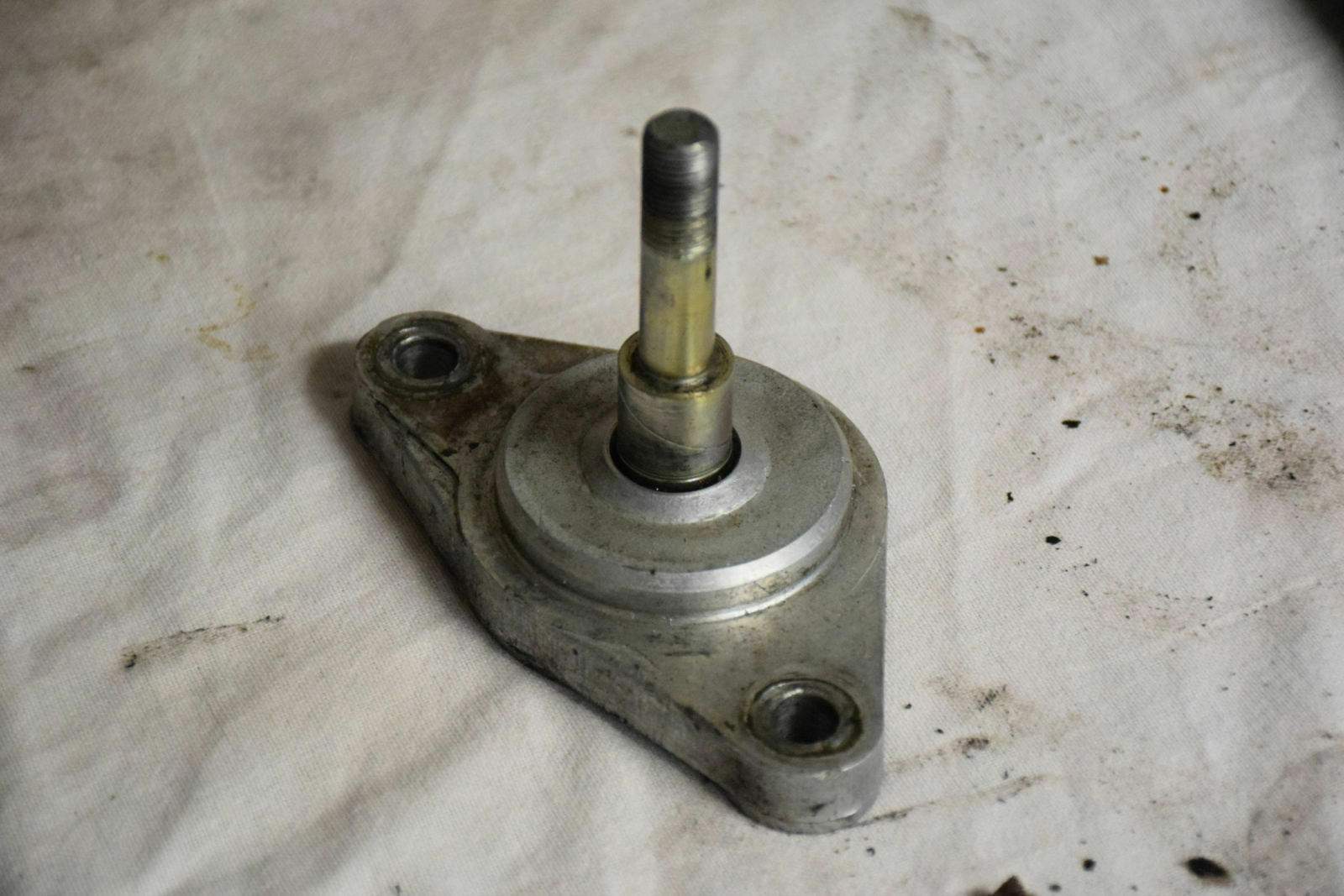

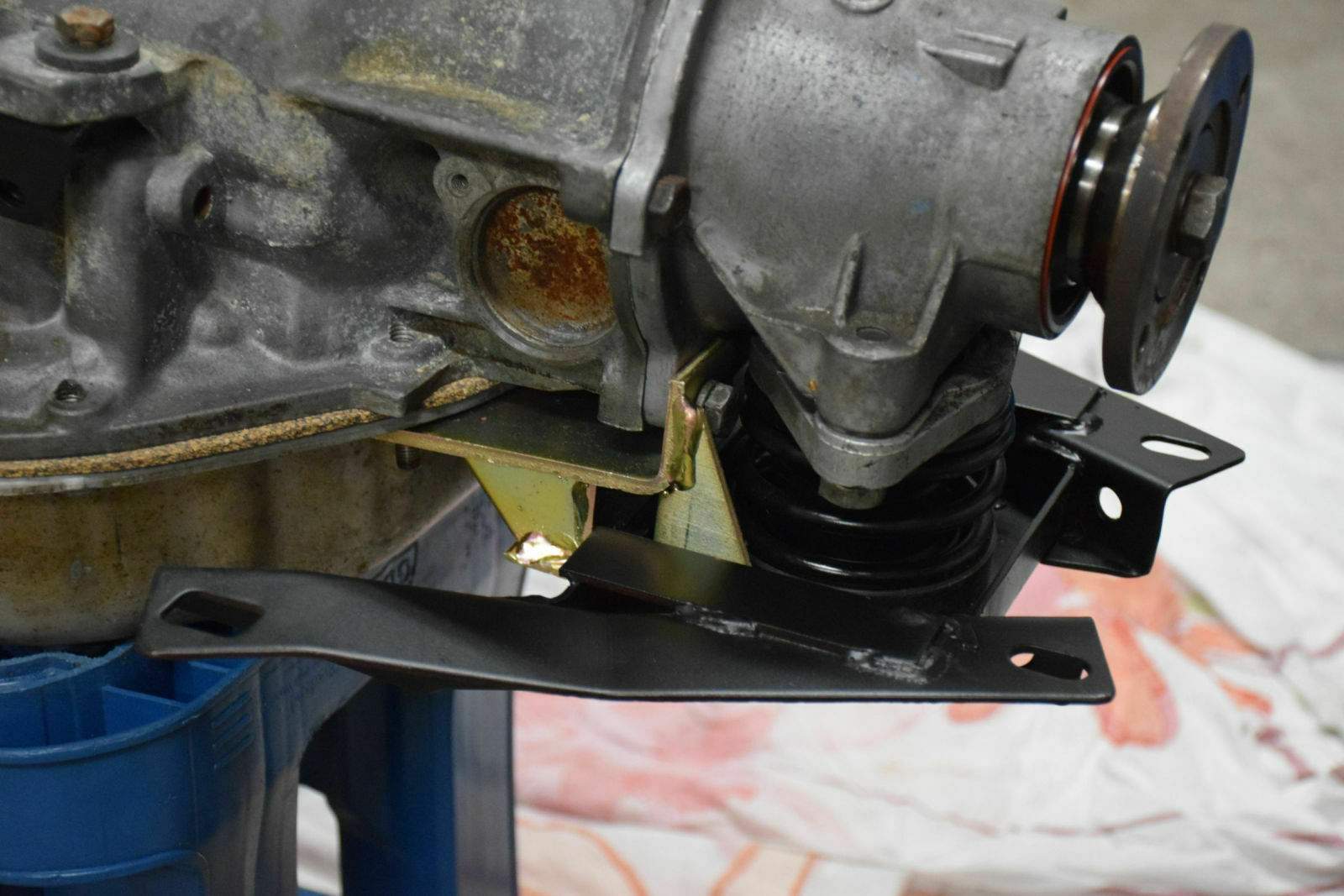

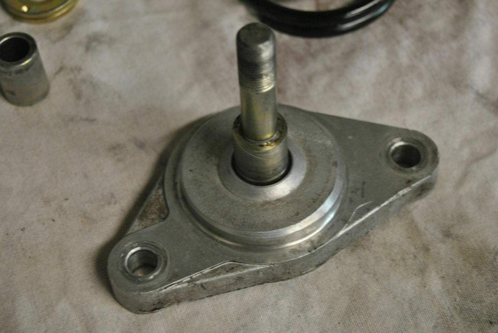

Am Getriebe selbst sitzt ein "Dorn". Dieses wird von unten an die Verlängerung des Gehäuses der Ausgangswelle festgeschraubt. Dieses Stück greift dann mittels Abstandshalter, Führungsbuchse und einer starken Feder in die Quertraverse, welches nochmals vorne mit einem Winkelstück an der Ölwanne angeschraubt wird... Zu guter Letzt gibt es eine kleine Lasche, welches noch unten drunter gelegt wird und damit das Ganze zusammenhält.
Was an einer einfachen Gummilagerung, wie z.B. beim XJ8 verwendet, schlecht sein soll, ist mir ein Rätsel. ABER wenn ein 400 kg Motorblock, welches kaum in den Wagen reinpasst bei einem Unfall evtl. beide Beine abhacken könnte, ist der Versuch die Lagerung zu verbessern selbstredend hilfreich... ;) Richtig doofes Teil hieran: wenn ich die Ölwanne vom Getriebe abnehmen möchte, muss die gesamte Tragekonstruktion zerlegt werden... Aber das ist das kleinste Übel

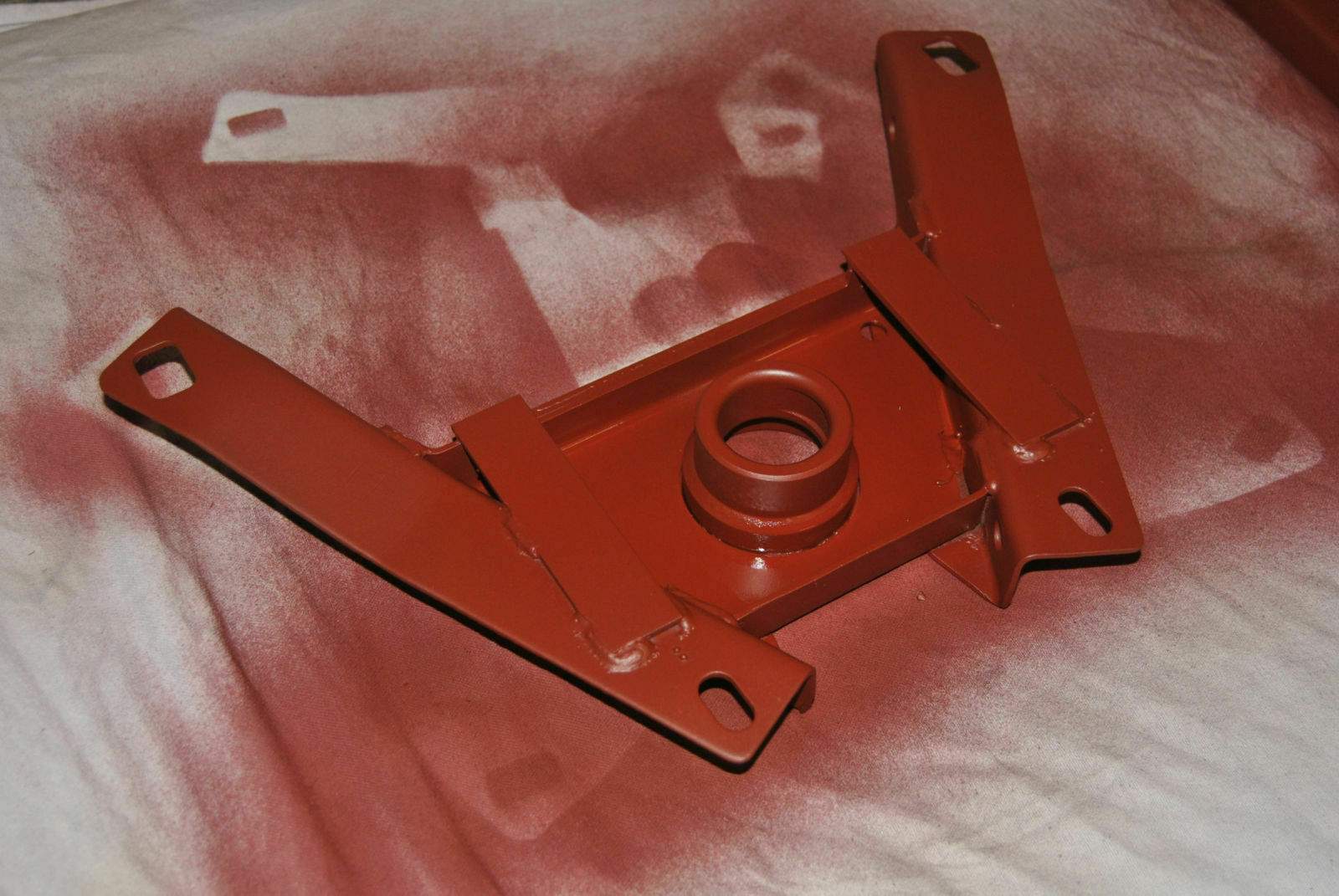

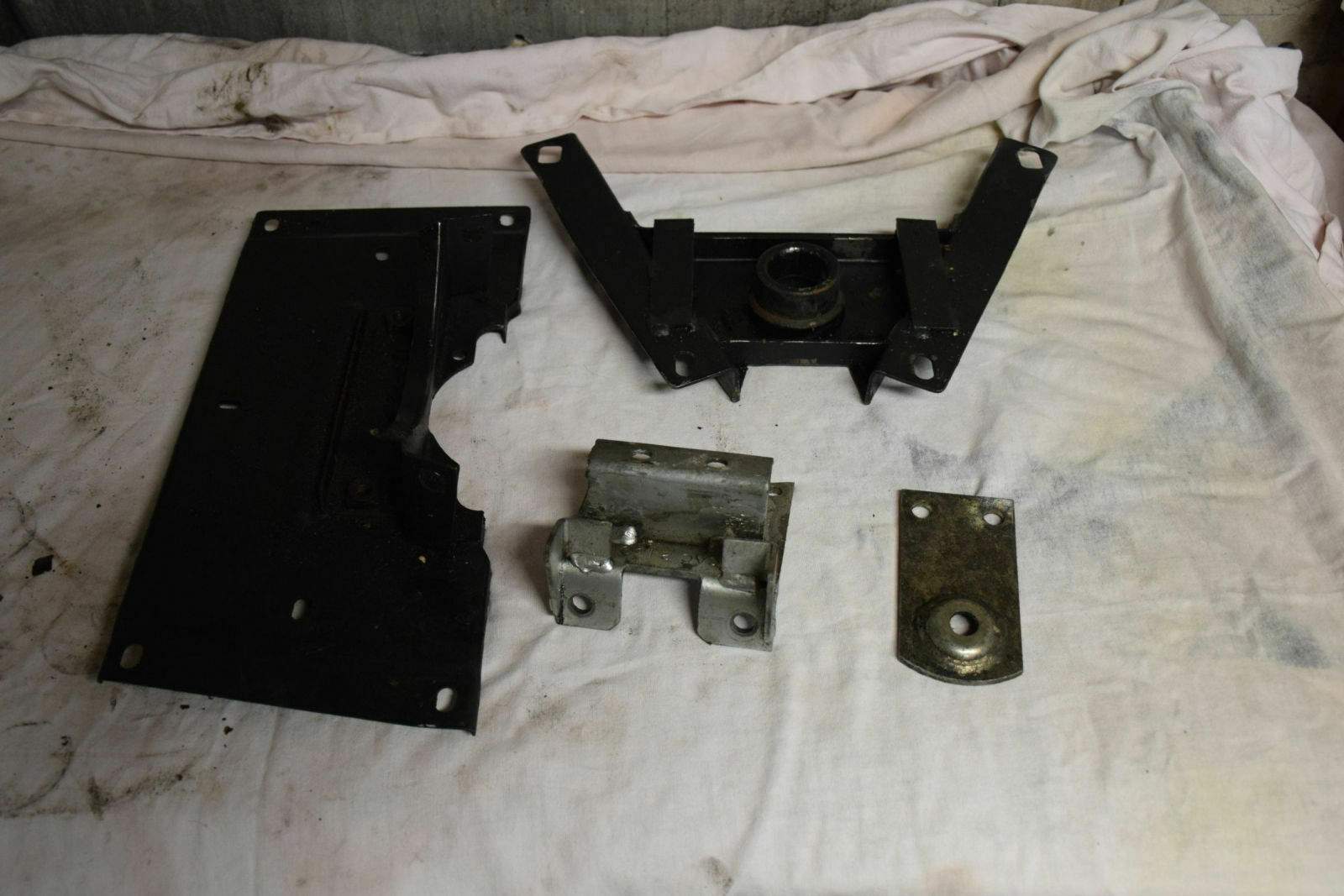

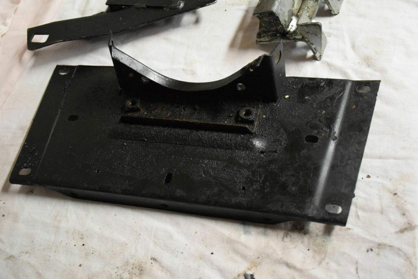

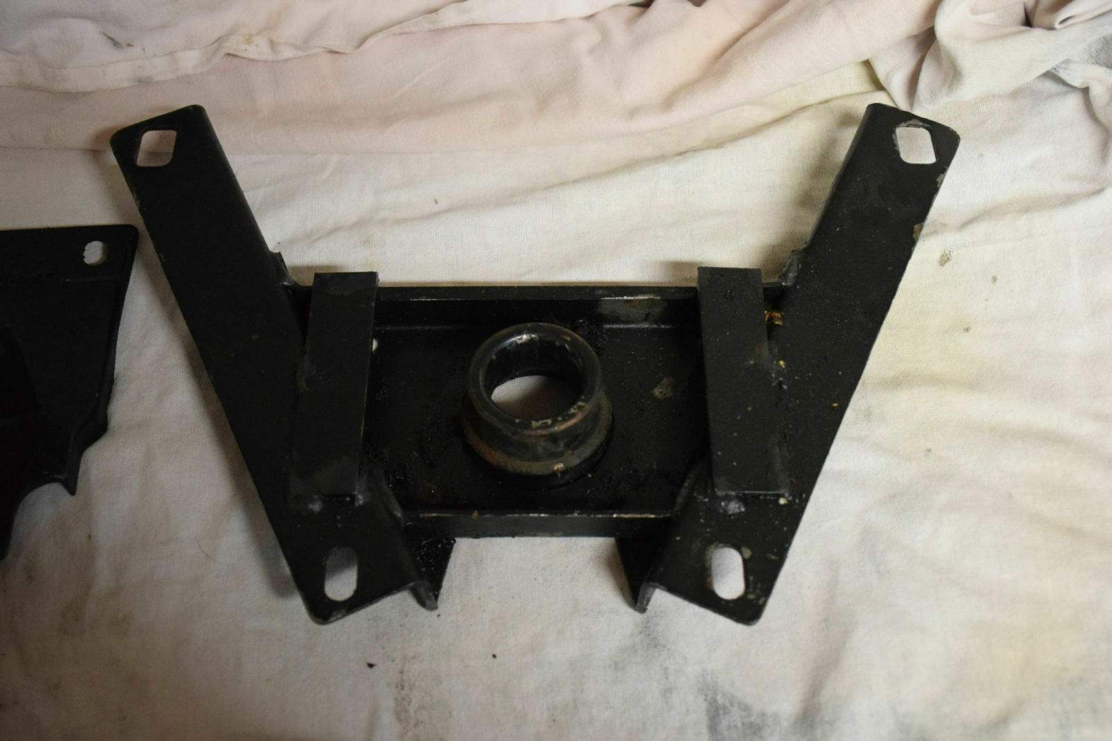

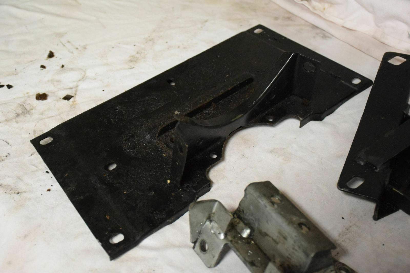

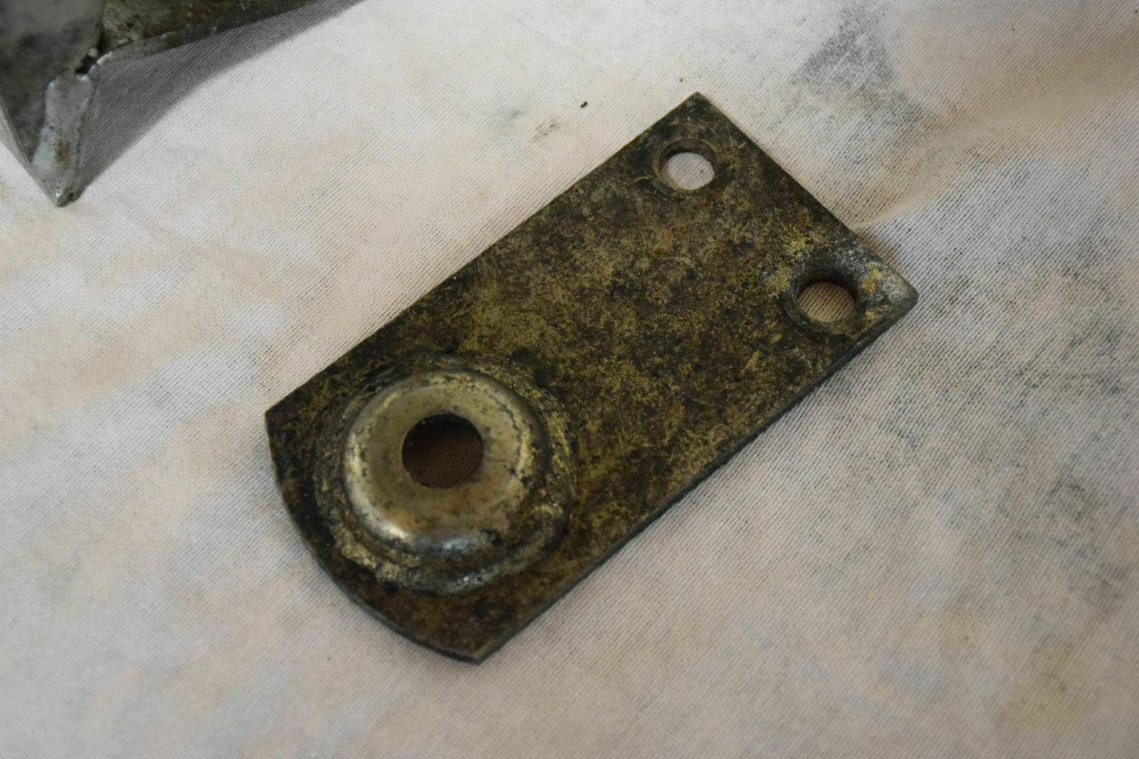

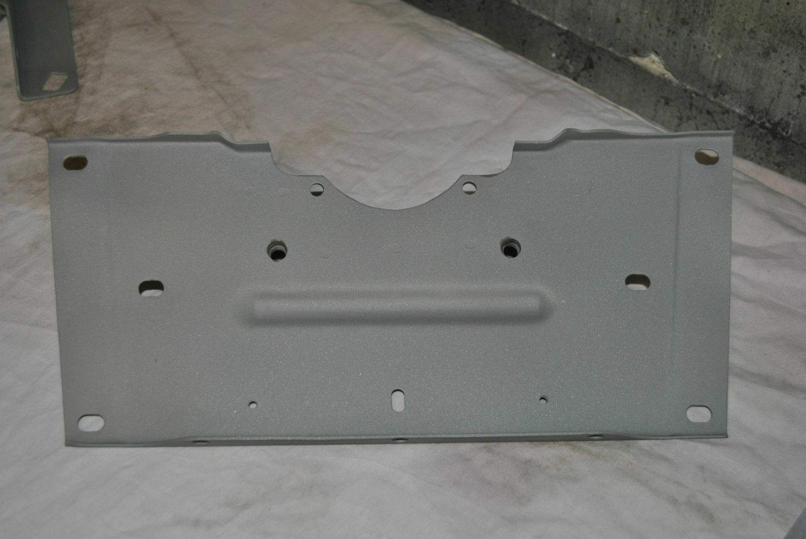

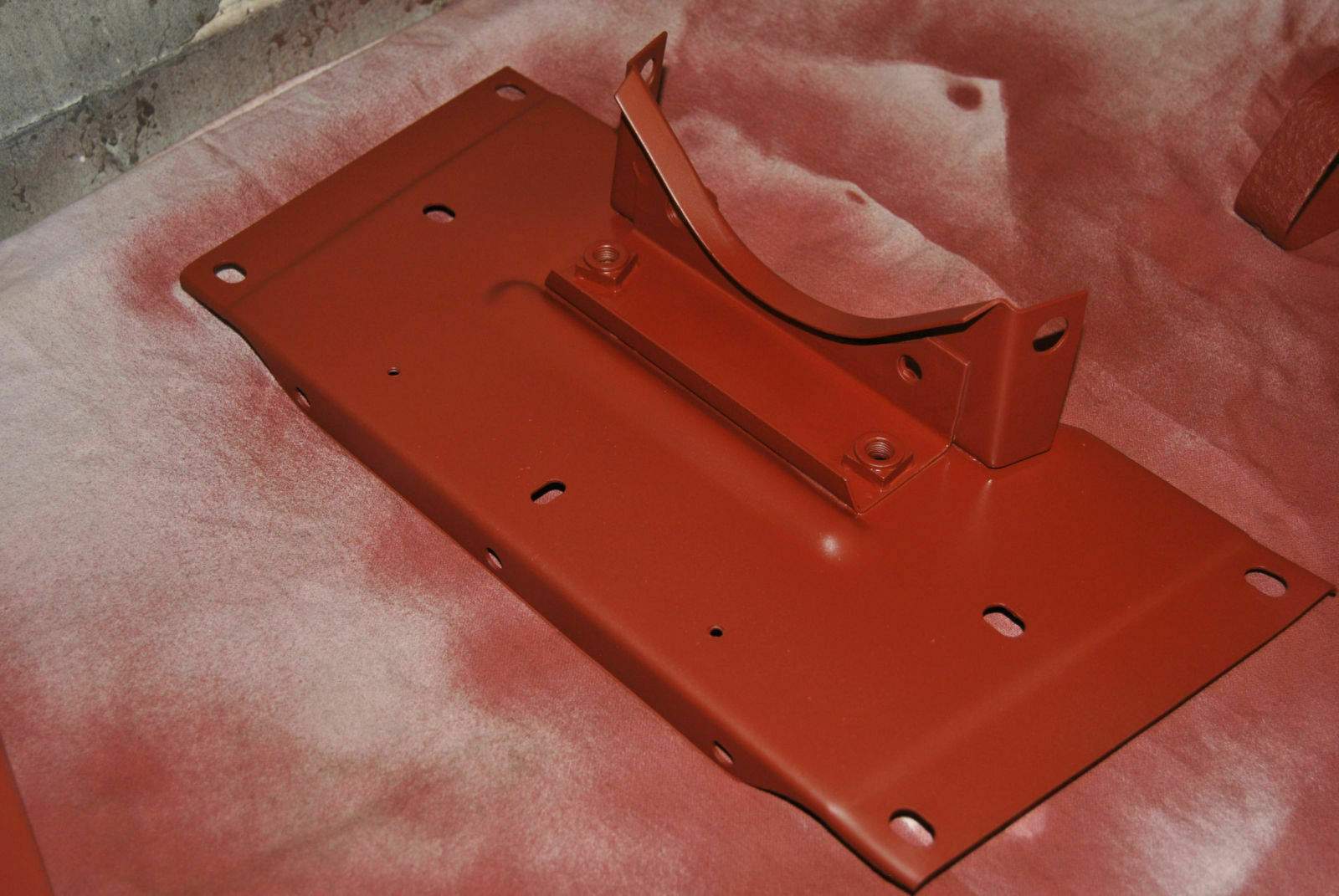

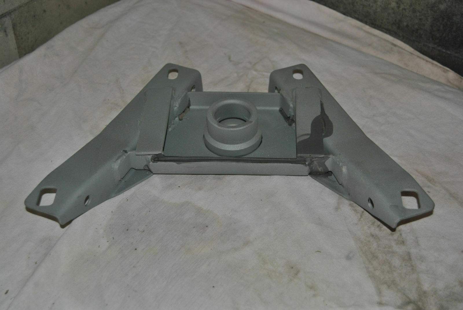

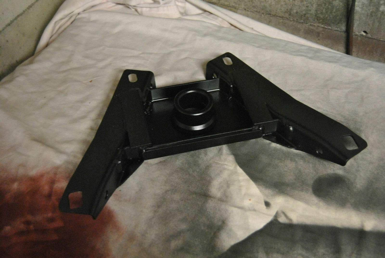

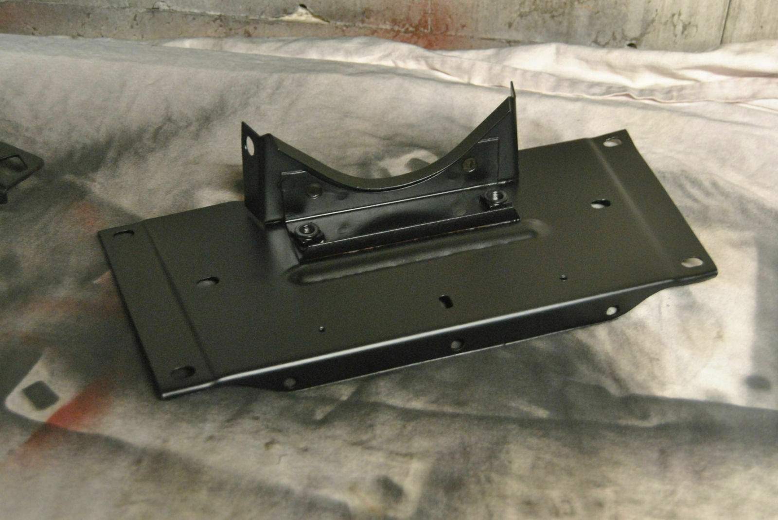

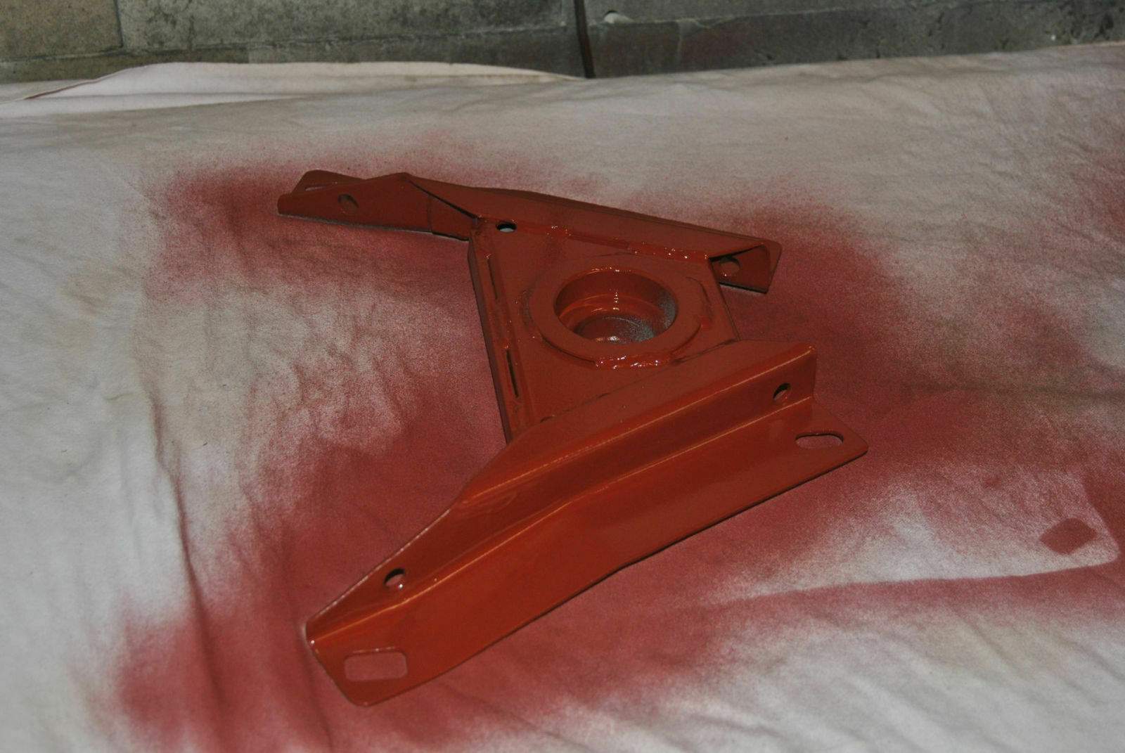

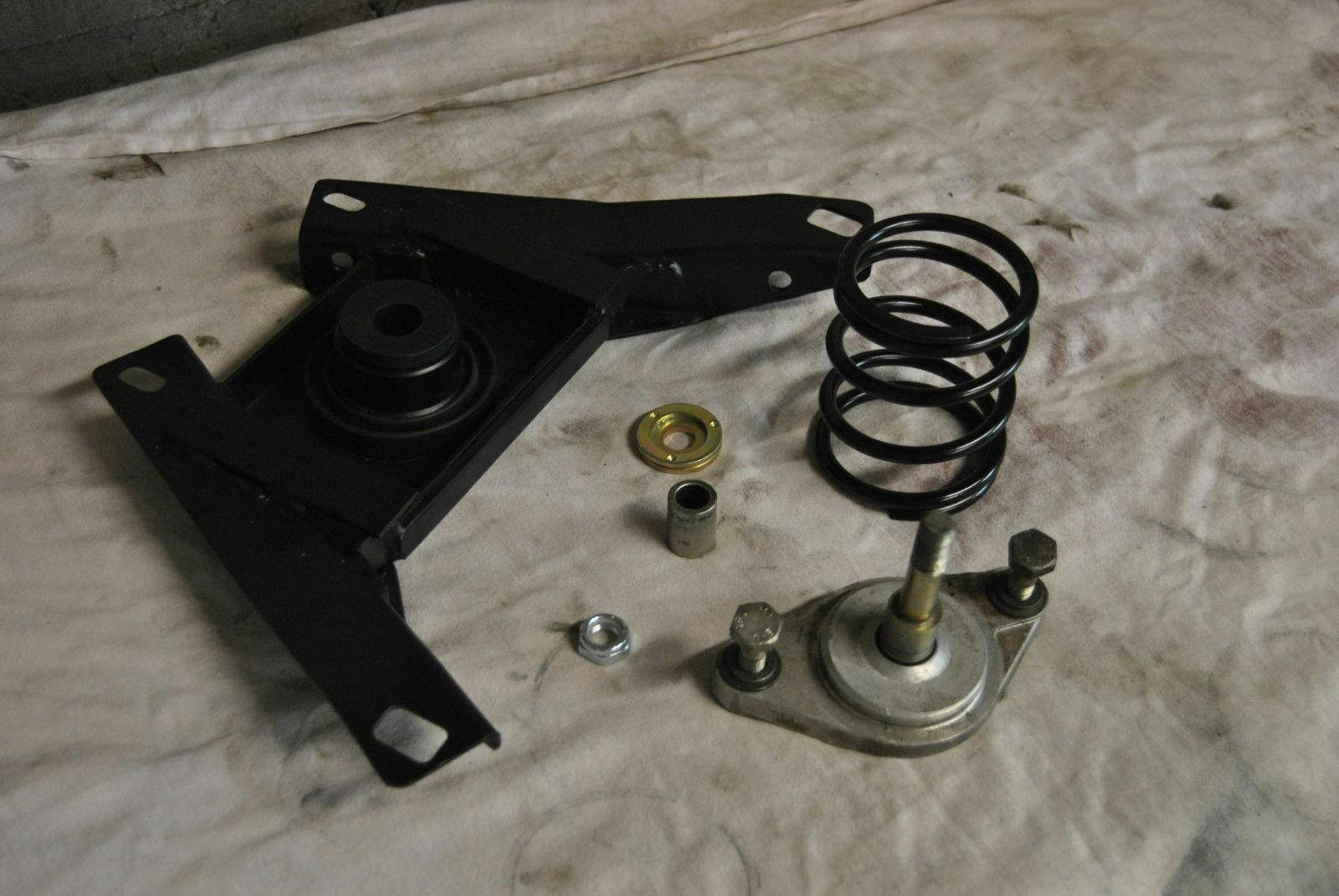

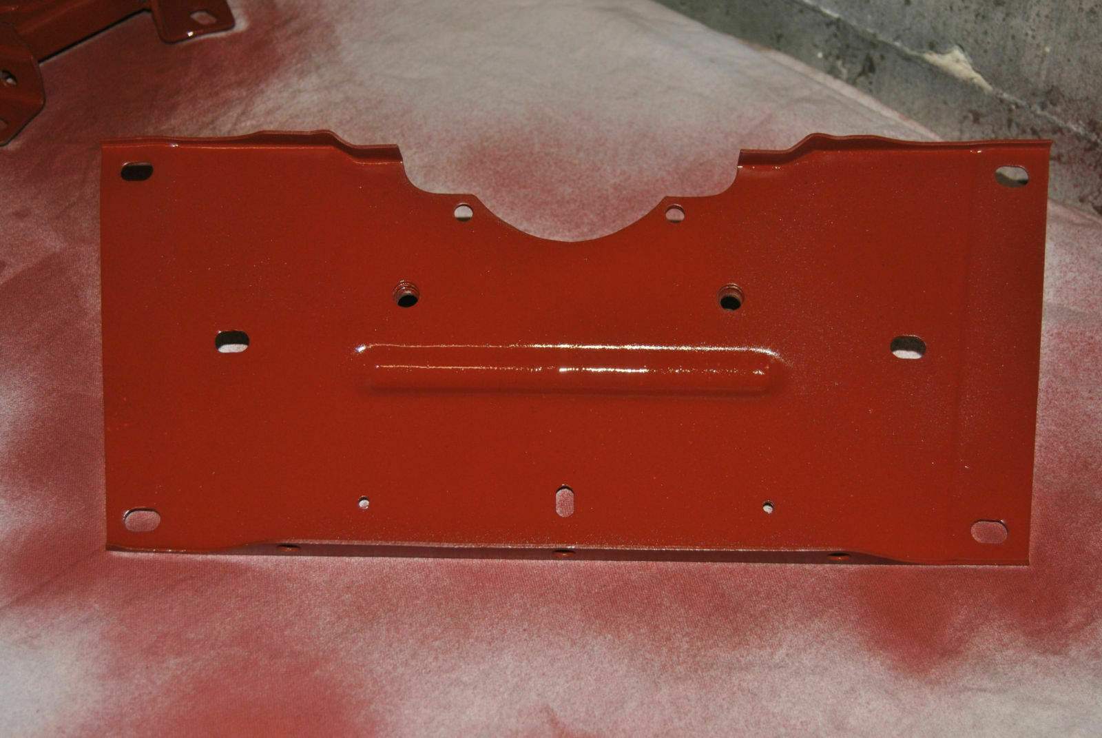

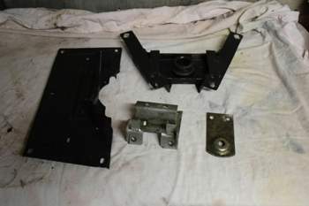

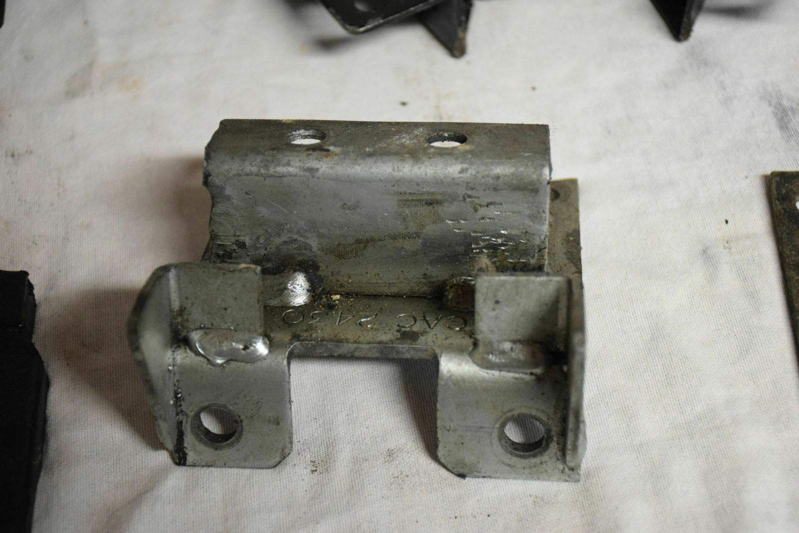

Alle restlichen TeileAlle restlichen TeileNachdem die Iron Lady bis 2014 spontane 25 Jahre vor sich hin "ölte", war die Traverse natürlich vollgeölt. Vollgeölt hieße natürlich, dass es soweit Ölschlamm und Ölschichten hatte. Darunter kommt ÜBERWIEGEND gutes Metall zum Vorschein. Dennoch nicht perfekt genug für meine Verhältnisse. Also wurden die großen Stahlteile sandgestrahlt (bei meinem Lieblingsstrahler in Verden :)), mit Rostschutzgrundierung versehen und danach lackiert. Ich sehe diese zwar, nach dem Einbau, nie wieder, aber sie müssen hübsch und rostfrei sein. Warum? DARUM! ;) Mein Gefühl will wissen, dass auch das, was im Unsichtbaren passiert und sitzt, auch gut ausschaut - Rost und so, weissu? :D Also einmal gut mattschwarz gelackt und die Traverse sieht aus wie neu. Nun können wir das Teil zusammen setzen.

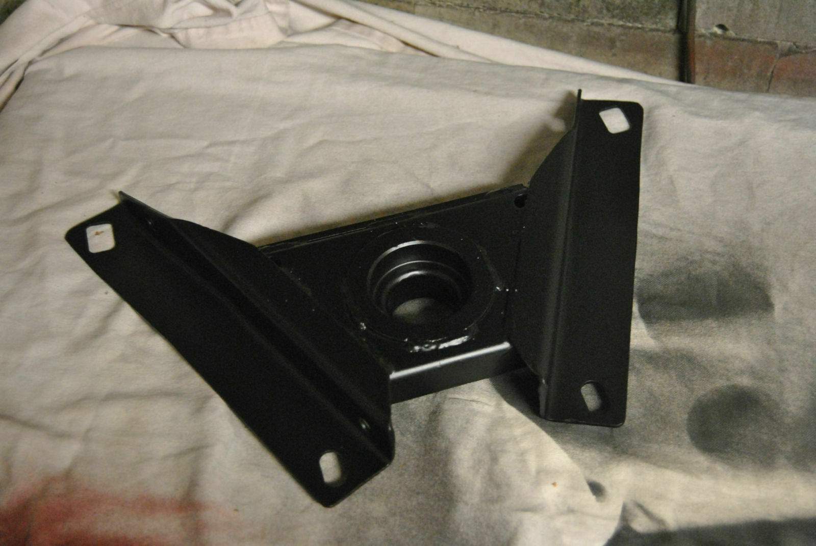

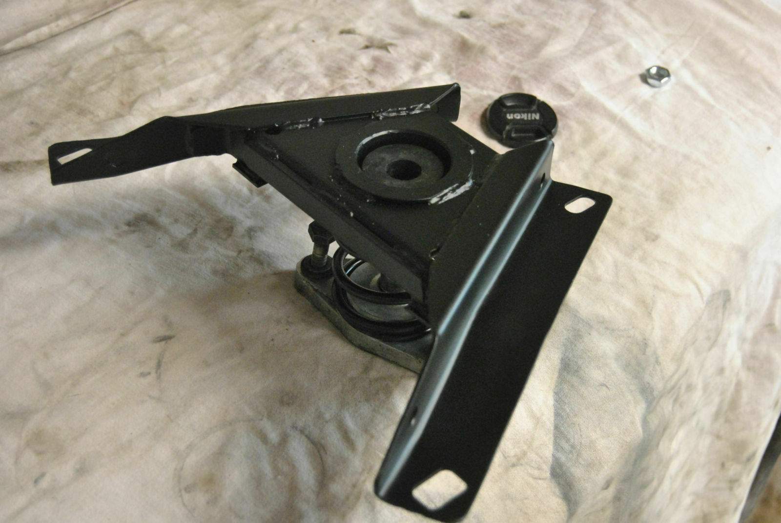

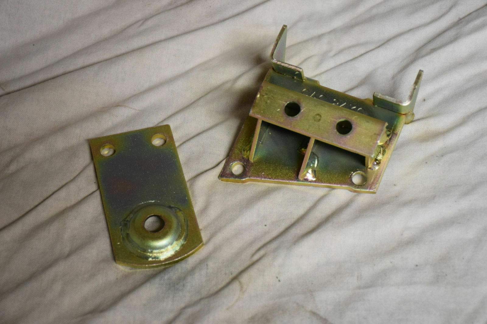

AufgestecktAufgestecktDamit ich die Konstruktion wieder nutzbar gestalten kann und meine Augen sowie mein Kopf Ruhe geben, wurden die kleinen Halterungen, die sonst unlackiert sind, wie andere Bauteile schon mal nachgearbeitet wurden, gelbchromatiert (gelbverzinkt).

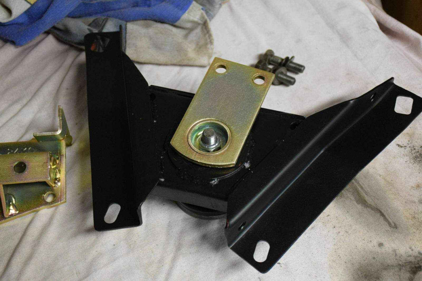

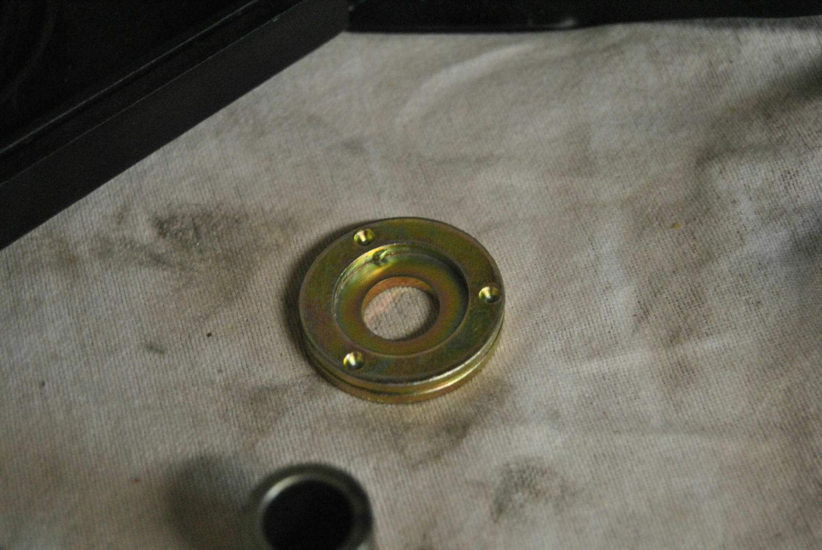

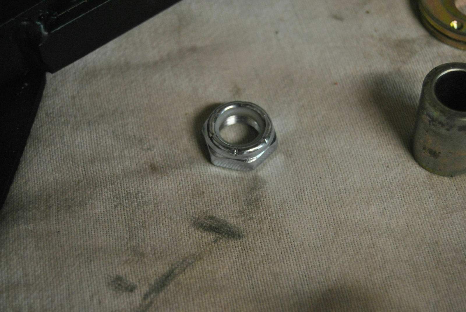

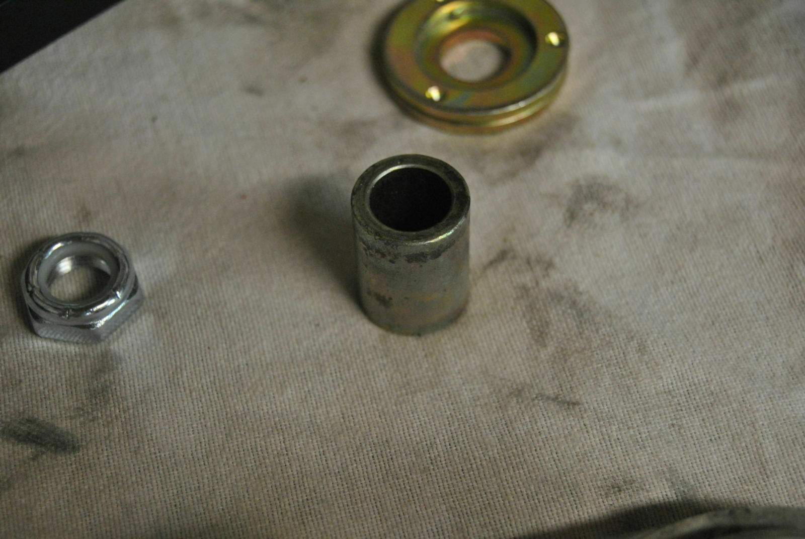

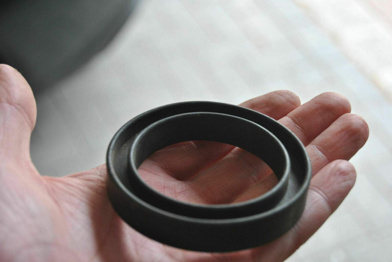

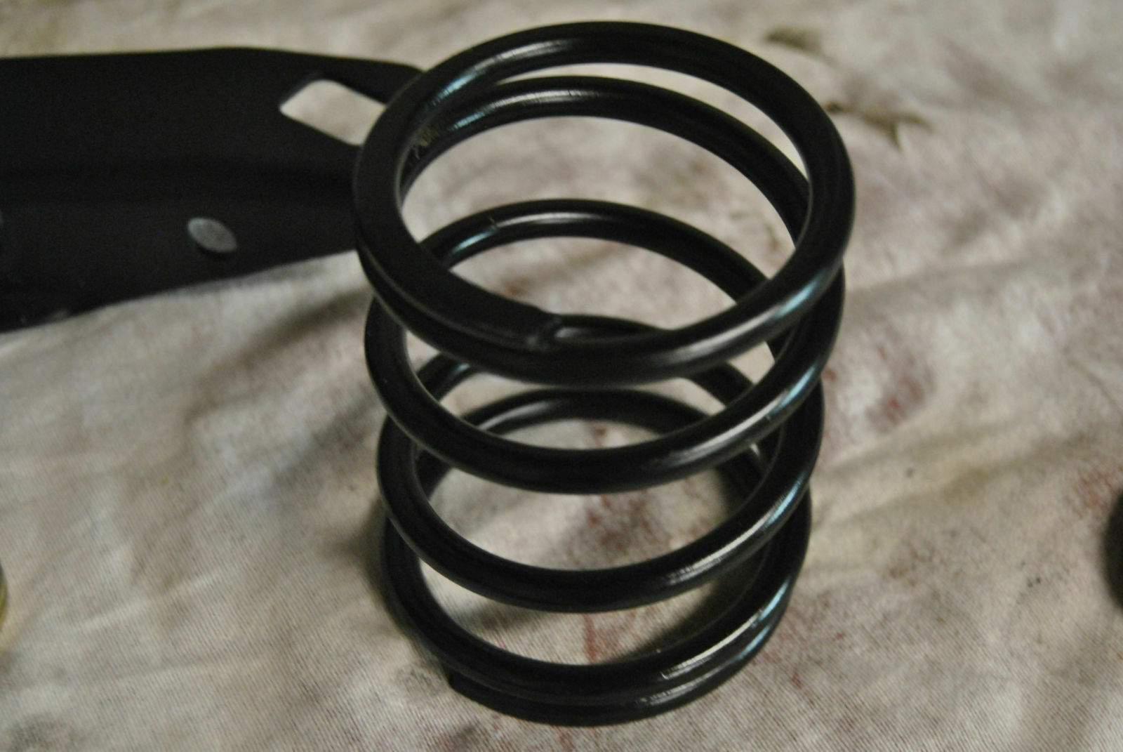

Ein paar Teile habe ich neu besorgt... Das sind:
- Gummibuchse
- Lagerfeder
- Federring
- Nylocmutter zur Gesamtsicherung
- Sicherungsscheibe

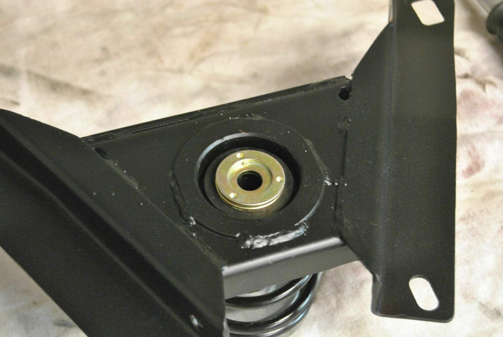

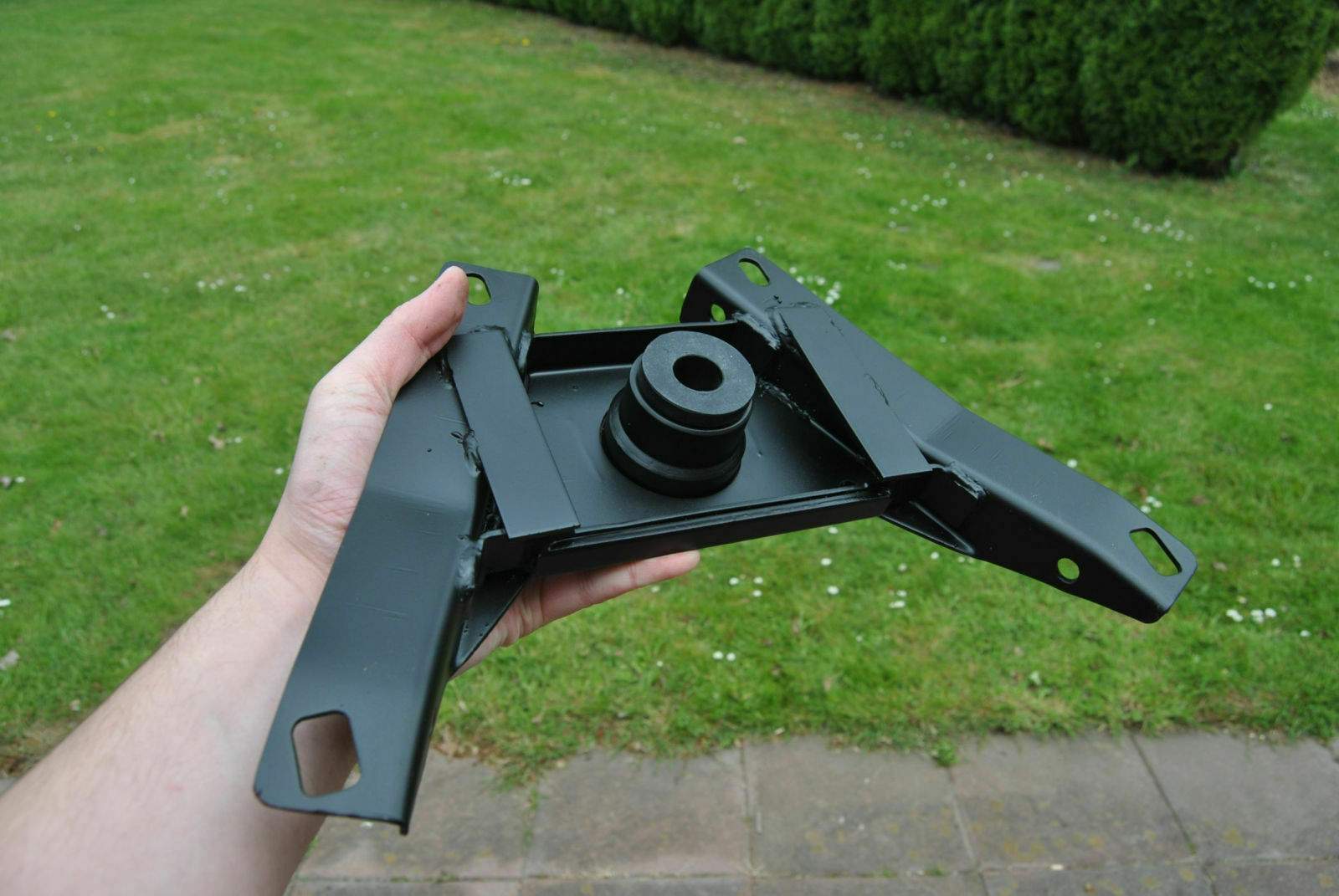

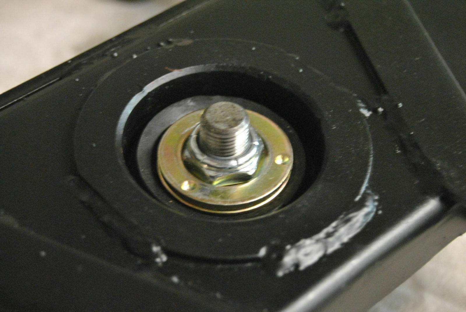

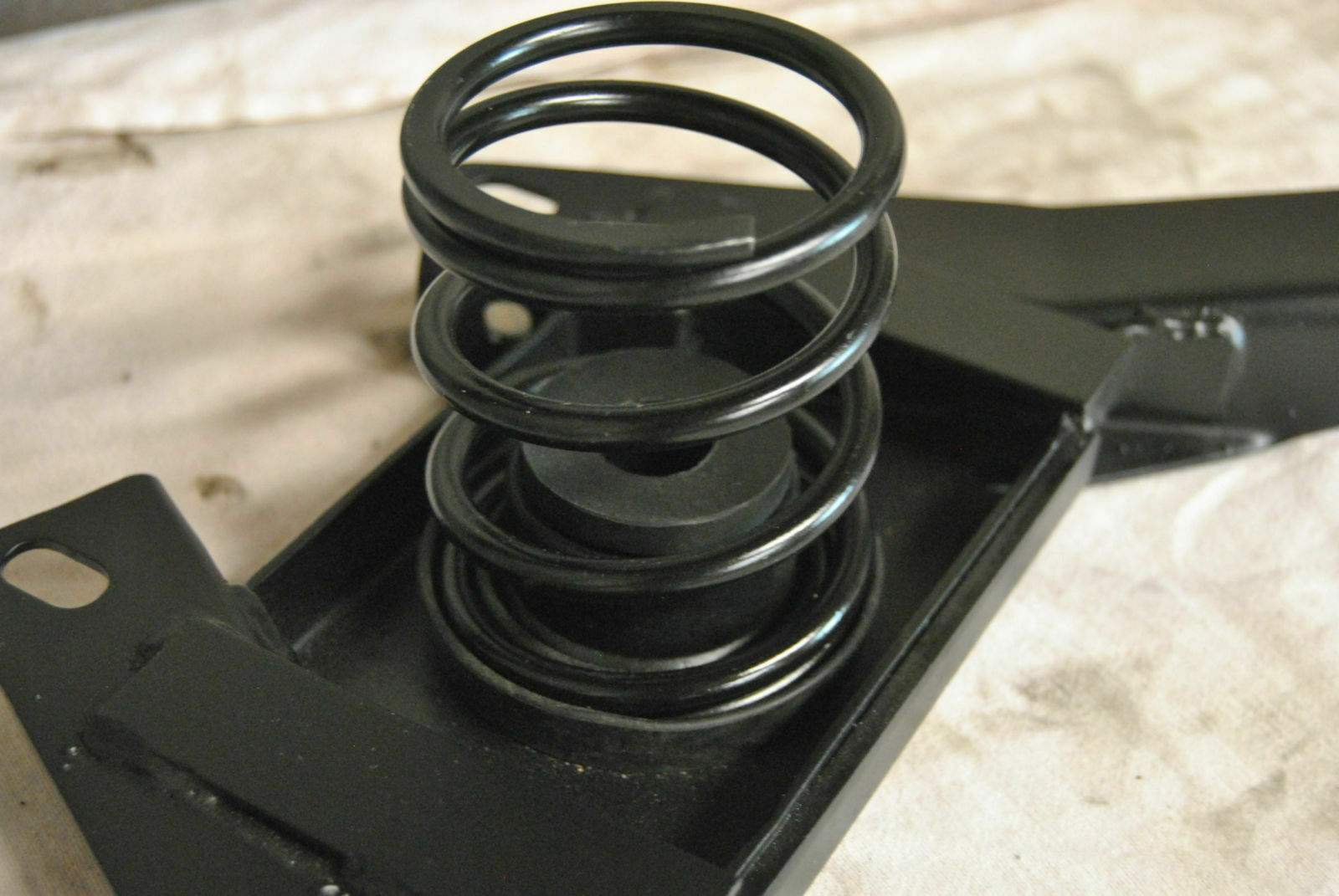

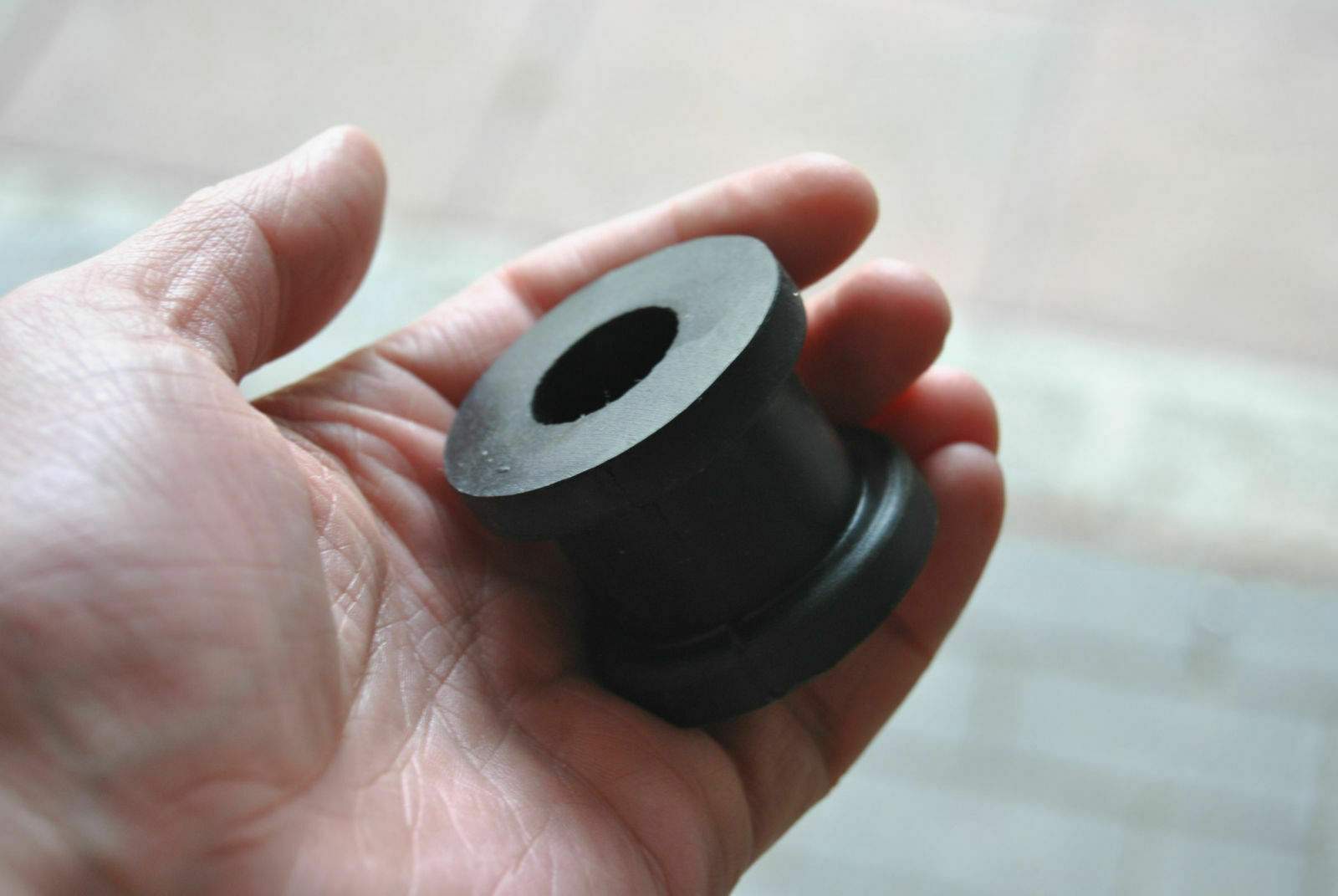

Lache angeschraubtLache angeschraubtEinmal muss eine Buchse eingesetzt werden. Dieses sitzt mitten drin im großen runden Loch des Federtellers. Hier greift nachher der Dorn der Lagerung. Am Boden herum sitzt noch ein Gummipuffer bzw. ein Gummi-Lagerring. Darin sitzt die Feder, welches durch das Anziehen der Bauteile gespannt wird. Es gibt die Möglichkeit das ganze schon mal vorgespannt zu bauen und später am Getriebe zu befestigen, bevor es in den Wagen gehangen wird. Wenn man sich die Feder anschaut, könnte es glatt eine Fahrwerksfeder vom Trabant oder einem Leukoplastbomber sein. Minis hatten ja keine Stahlfedern ;)
Somit können wir hier weitermachen. Bauen wir zusammen und schauen dass es passt - warum? Weil ich vergessen hatte vom Zusammenbau ein Foto zu machen und die Jaguargrafiken nicht unbedingt aussagekräftig sind... Dennoch, wir schreiten voran und erledigen den Mist. Eine wichtige Frage muss ich mir stellen: will ich die Halterung schon soweit zusammenbauen, dass ich es am Stück mit Motor und Getriebe in den Wagen hinab lasse ODER, um Platz zu sparen, packe ich es nachher noch schön ein und baue es später an, wenn Motor und Getriebe wieder im Motorraum ihr Zuhause gefunden haben? Entschieden habe ich mich für die vollständige, platzsparende Montage und dieses dann soweit vorbereitet, dass der Motor, wenn wieder drin danach erst damit versehen werden kann.

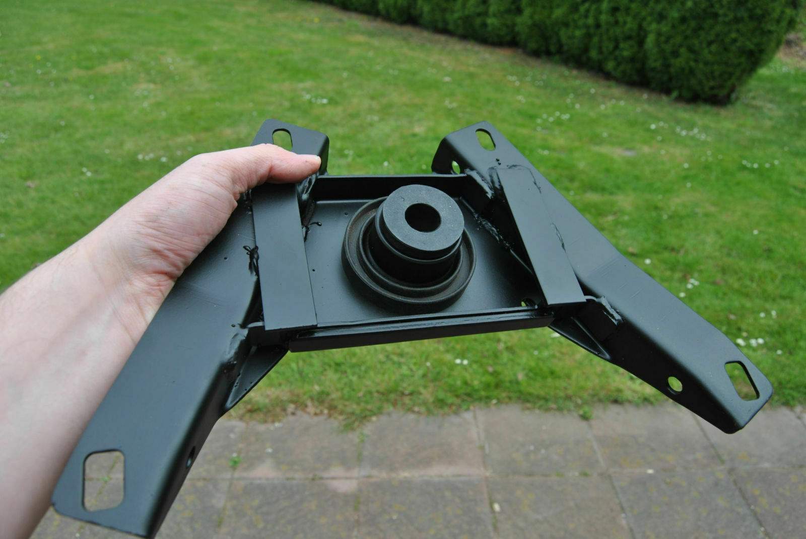

Halter aufgesetztHalter aufgesetztFertigFertigIch habe das Gefühl ich labere nur viel rum. Kommen wir zum Eingemachten... Es gibt hier eigentlich nicht viele Teile zu montieren. Die dicke Gummibuchse wird leicht eingeschmiert (ich nutze gerne Flüssigseife) und dann in die Öffnung gedrückt. Die Buchse sitzt, dann geht es weiter. Der kleine Gummiring für die Feder wird dann nochmal aufgesetzt. Es sitzt recht einfach, nur festdrücken, wie die dazugehörige Feder. Nun kommt eine Hülse auf den Dorn der Getriebelagerung. Dazu noch eine Unterlegscheibe. Den Dorn mit den Abstandshaltern durch die Gummibuchse schieben und an der Unterseite noch eine große, dicke Stahl Unterlegscheibe anbringen. Die Fixierlasche aufstecken und mit einer Nyloc Mutter festziehen.

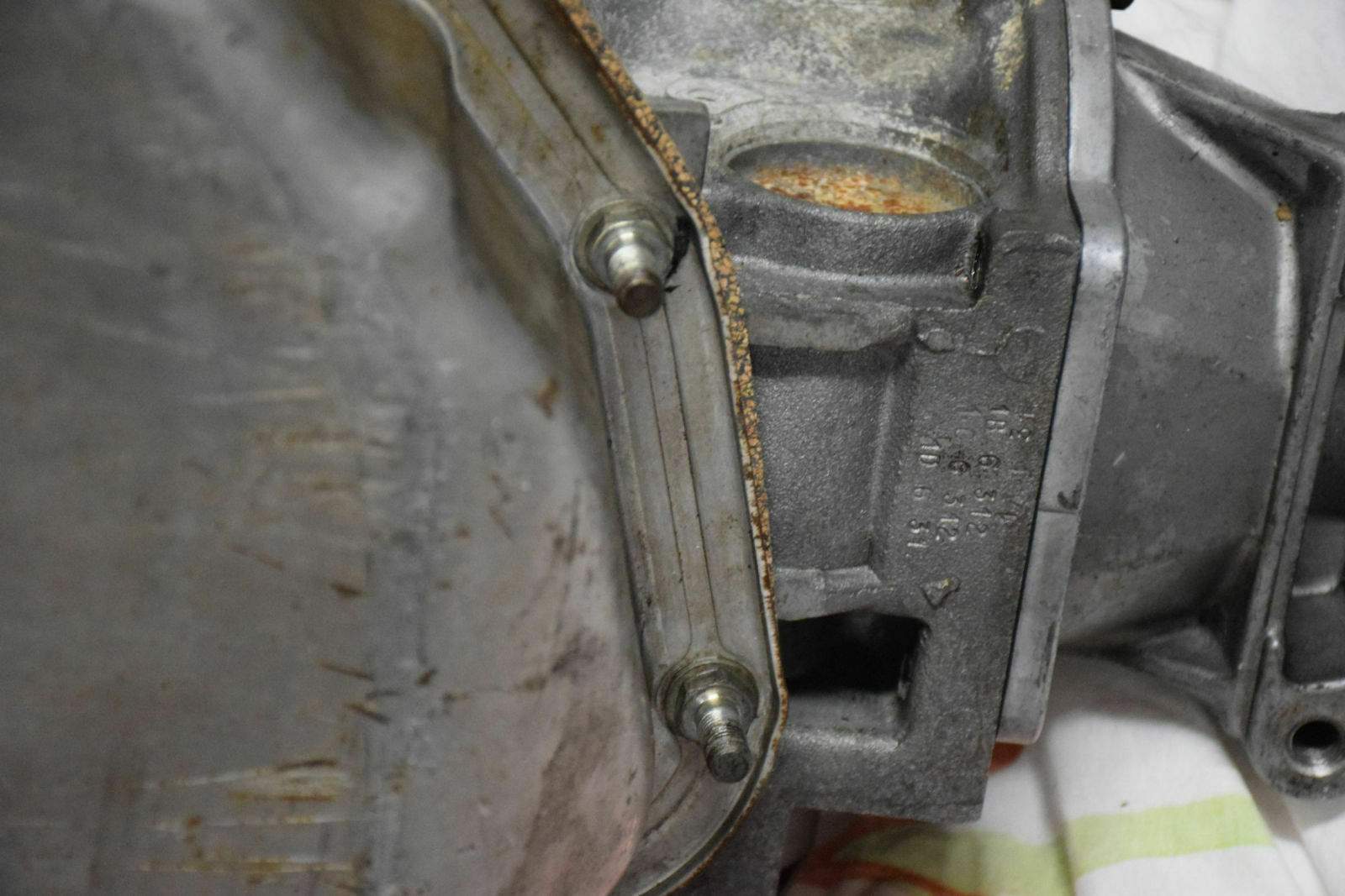

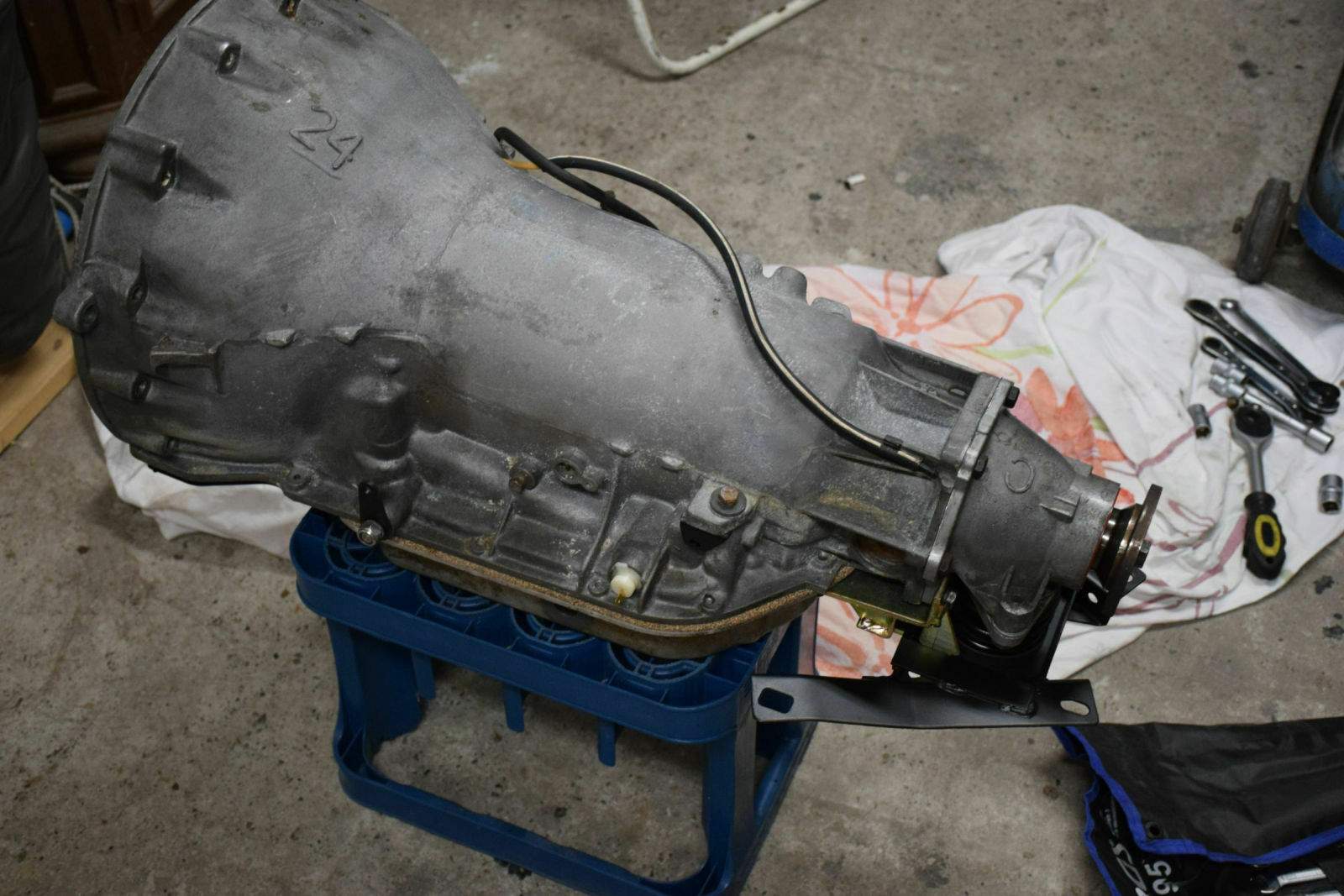

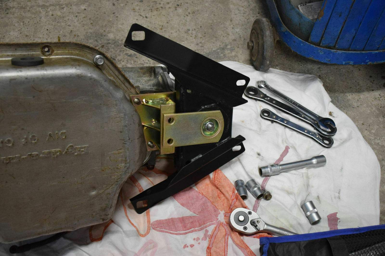

Wir sind aber noch immer nicht fertig. Es muss noch ans Getriebe montiert werden. Und WIRD wird es unnötig komplex. Man stecke 2 "Schrauben" (Stehbolzen mit festgeschweißter Mutter mitten drin) in den Löchern der schrägen Seite des Getriebes und hänge da die "Anti-Shunt" Blechkonstruktion an. Befestigen dieses noch an der Getriebegehäuseverlängerung und jetzt... JETZT befestigen wir den Dorn mit Quertraverse am Getriebe und DAMIT, tatsächlich, DAMIT sind wir endlich fertig. Warum macht man sowas so unnötig dumm kompliziert!?

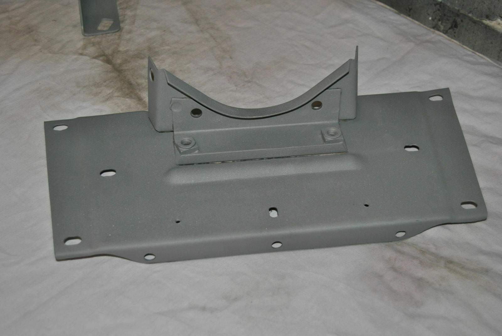

Alle Blechteile unbearbeitet Alle Blechteile unbearbeitet
Damit ist es fertig. Viel ist es nicht. Aber das, was es ist, ist eine recht aufwendige Konstruktion. Somit sind wir noch einen Schritt näher an der Fertigstellung des Antriebsstranges. Geduld, musst du haben. GEDULD! :D

Ich sehe Rost! Der Blinddeckel am Getriebe könnte etwas Farbe oder Oxidationsschutz vertragen.
Fri Jun 05 12:44:21 CEST 2020    |    Trottel2011
@Provaider schrieb am 5. Juni 2020 um 11:43:16 Uhr:
Das habe ich auch gesehen... Bin aber irgendwie nicht dafür das Getriebe dafür wieder zu zerlegen ;)
