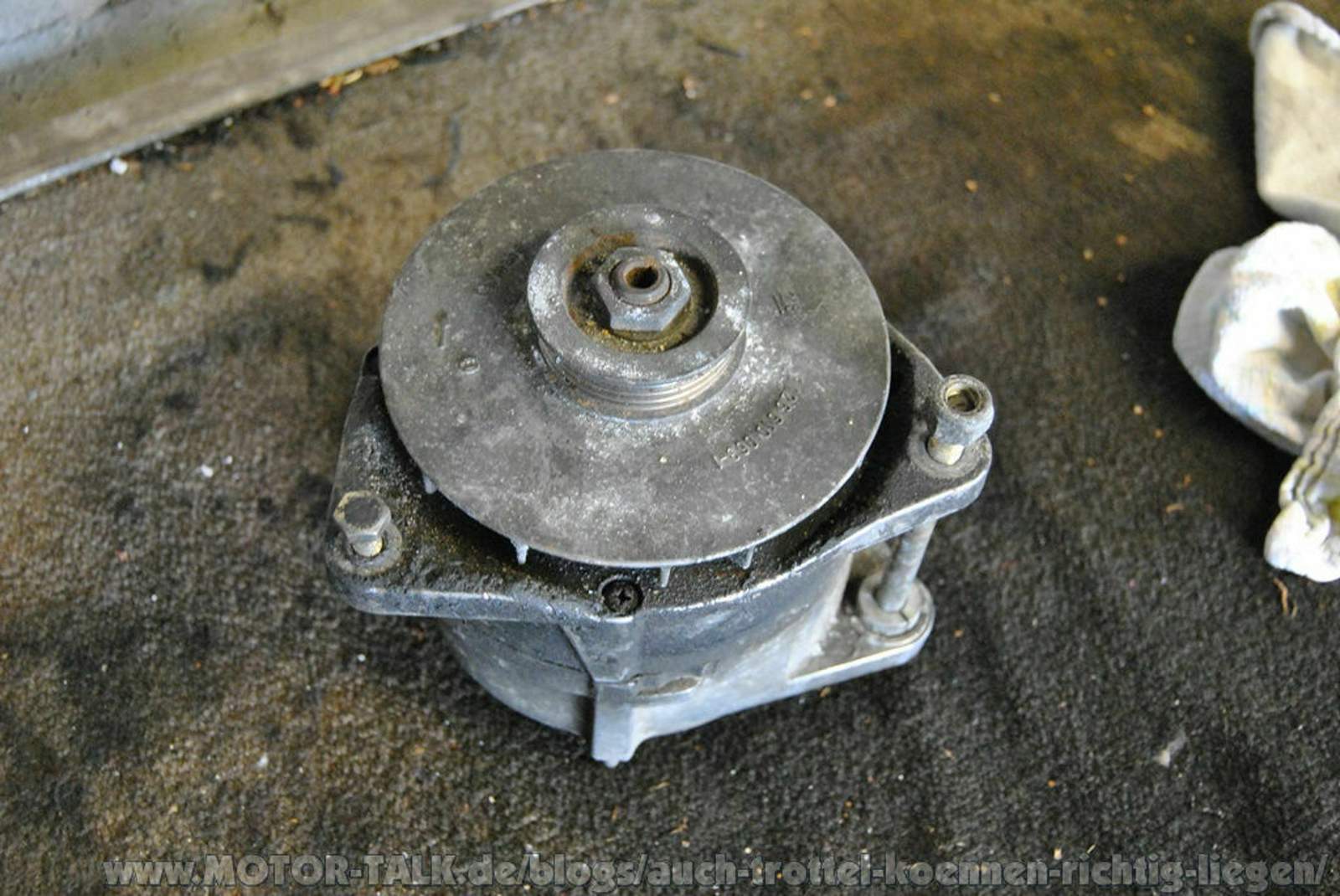

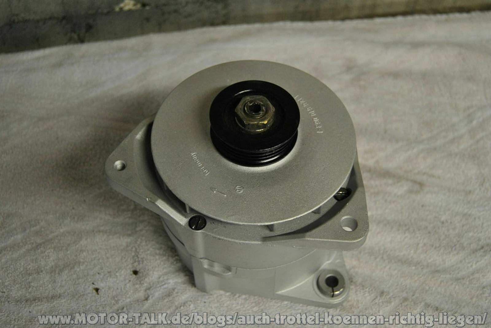

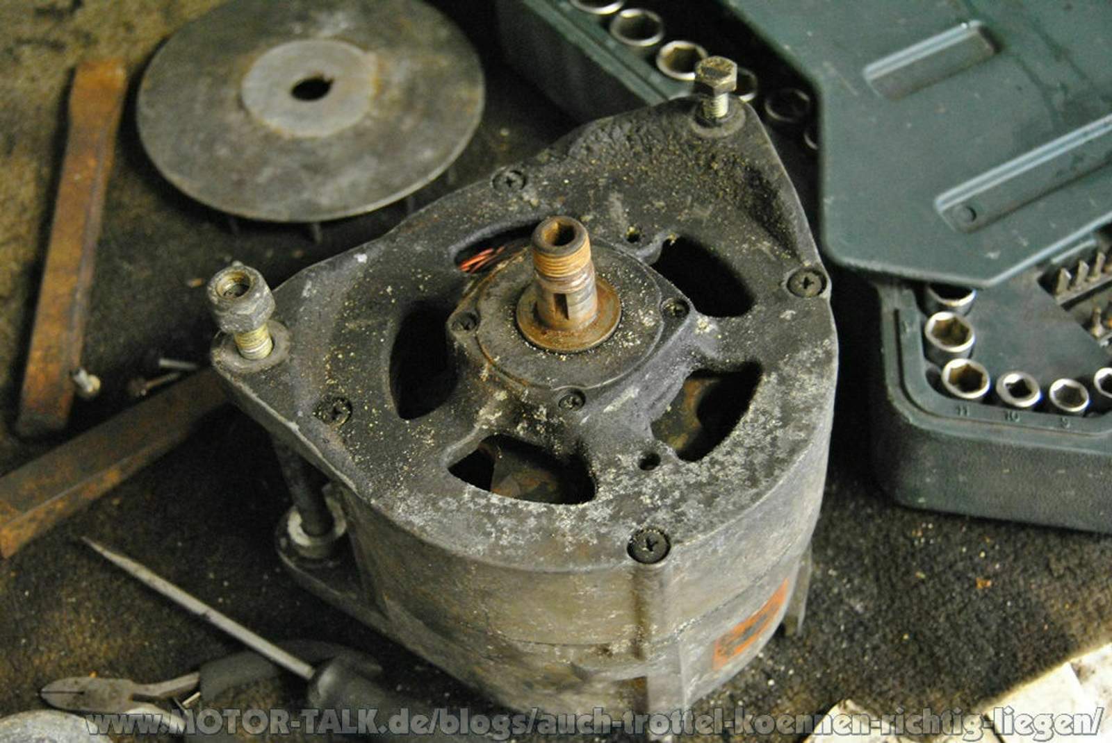

Hallo Motor-Talker!

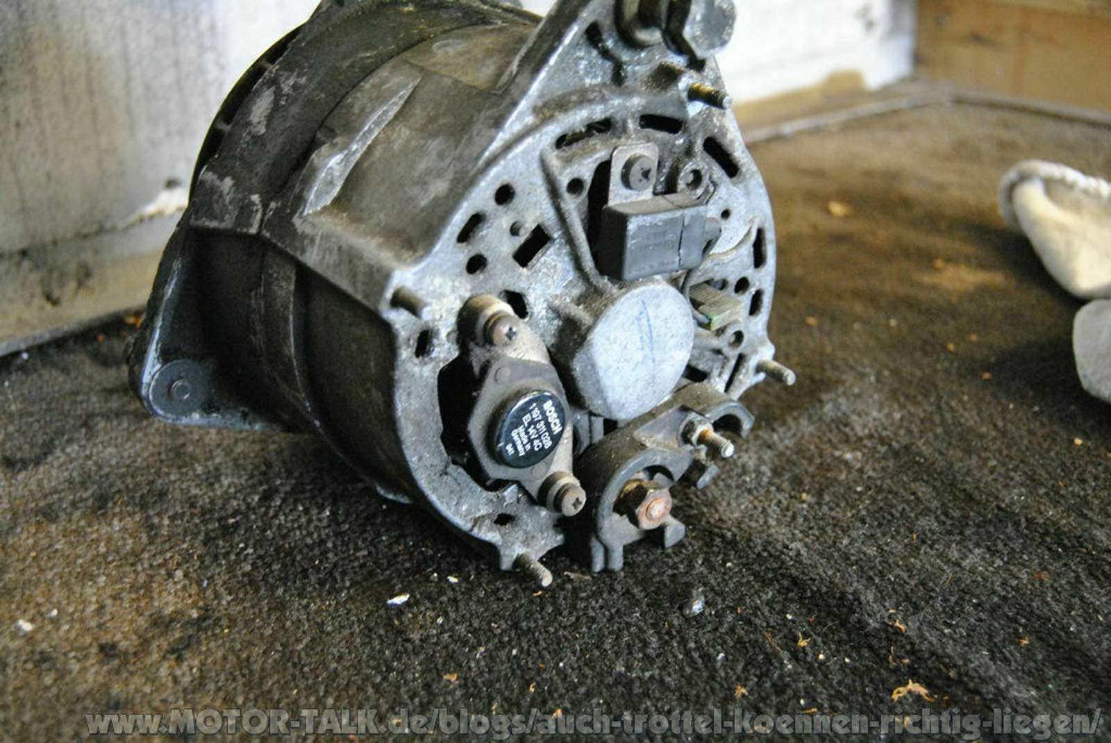

Unten liunks findet man die LichtmaschineUnten liunks findet man die LichtmaschineVorab: ich muss ein Fehler bzw. eine Falschaussage zu Jaguar gestehen: ich ging davon aus, dass der XJ-S der letzte Jaguar mit positiver Masse war. Nun, dem ist nicht so. Hätte ich auch vorher sehen können, hätte ich mich meiner Batterie zugewandt. Tatsächlich war Jaguar Mitte der Serie 1 E-Type Produktion, nach Implementierung der Lichtmaschinen (im englischen besser unterschieden: Alternator vs. Dynamo/Generator) schon auf negativer Masse umgestellt... Mea Culpa! :(

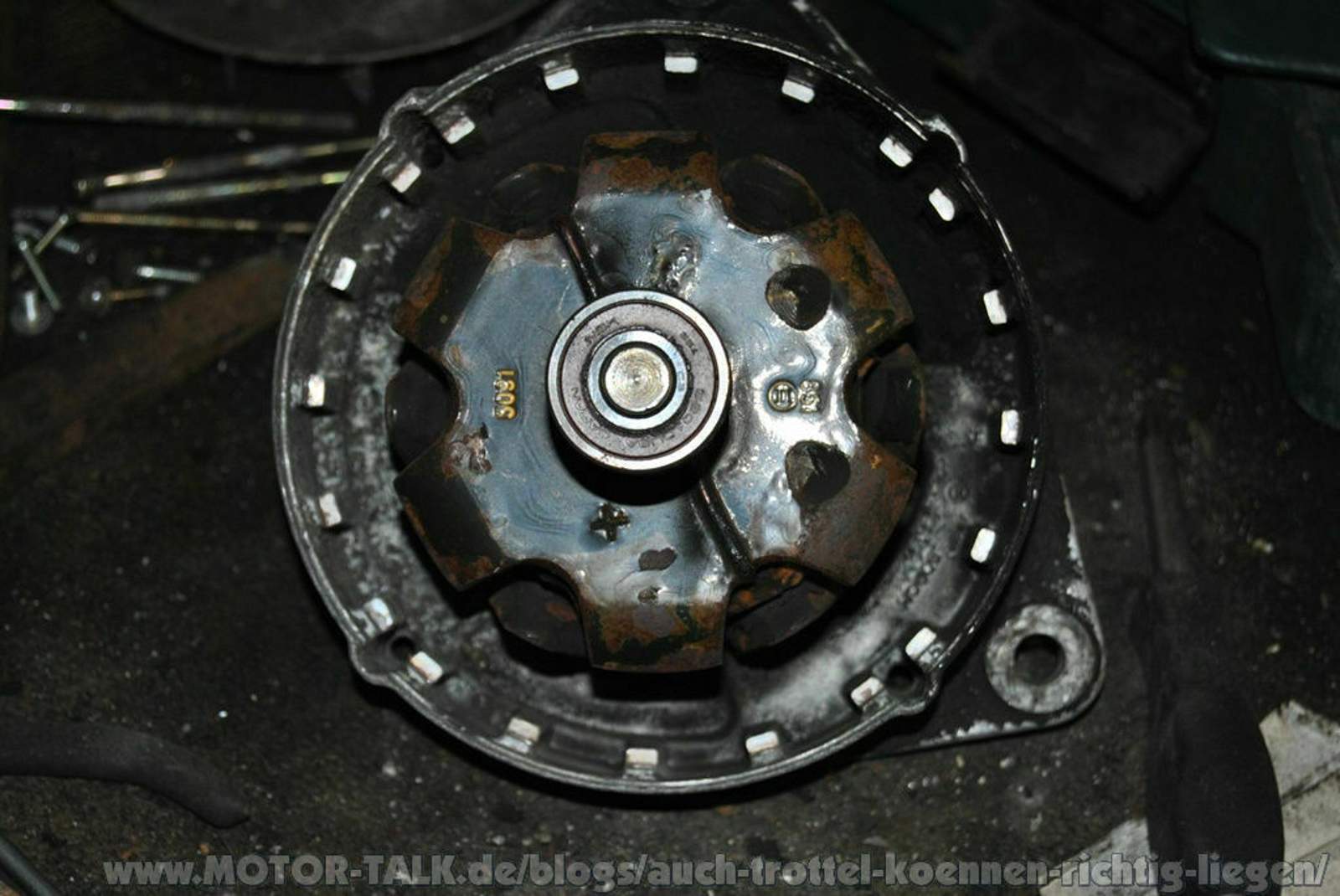

Dreckig, alt, verschlissene LagerDreckig, alt, verschlissene LagerAber zu dieser Thematik... Die Iron Lady hat, als spätes Modell, eine "große" Lichtmaschine bekommen. Statt der einstigen 75 und 90A Lichtmaschine von Lucas, wurde ab ca. 1987/1988 eine neue Lichtmaschine mit 115A von Bosch verbaut. Jawohl, deutsche Qualität und laut Siegel noch "Made in West Germany" ;) Das sagt schon aus, wie lange die Lichtmaschine im Motorraum der Iron Lady verweilte! ;)

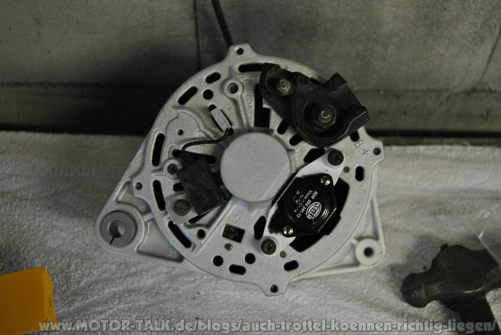

Kondensator und Regler noch dranKondensator und Regler noch dranDa der Austausch bei eingebautem Motor nicht gerade einfach ist und die Lichtmaschine traurig ausschaut, überholen wir dieses einfach mal. Jawohl, eine Lichtmaschinenüberholung! Das ist erstaunlicherweise hier relativ einfach und Dank Boschbauteile ist es ziemlich günstig.
Riemenscheibe und Lüfter abRiemenscheibe und Lüfter abVorab: wer ein Jaguar V12 hat und nicht weiß, welche Lichtmaschine verbaut ist: es reicht einfach ein Blick auf den Antriebsriemen. Ist es ein normaler Keilriemen, ist es eine 75 bzw. 90A (eher 75) LiMa. Hat es ein Keilrippenriemen, ist es ein 115A. Man kann aber auch die Lichtmaschine rückwärts verbauen, sprich es ist abwärtskompatibel. Dazu benötigt man nur einen neuen Schwingungsdämpfer (nicht Riemenscheibe! Die sind beim V12 getrennt zu werten!) und das wars. Selbst der Halter und die Verkabelung sind gleich (bzw. man kann den Halter durch Aufbohren anpassen) :) Klar, und noch die Lichtmaschine...

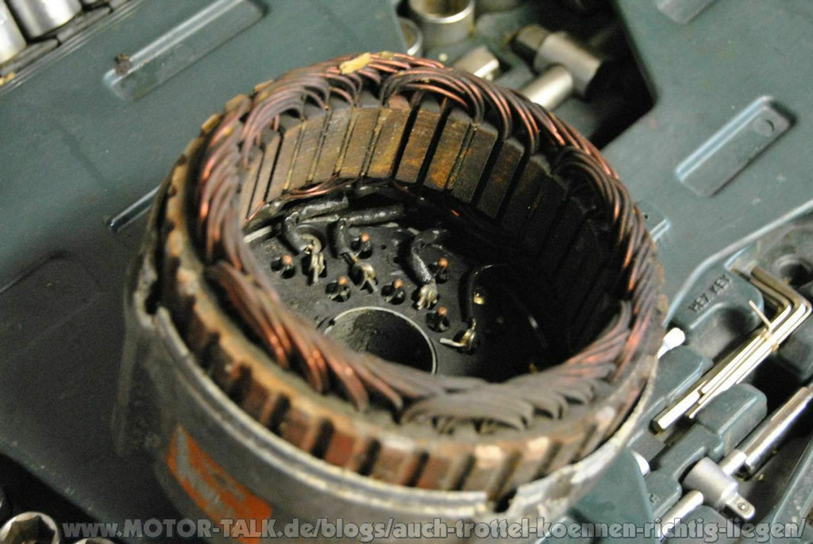

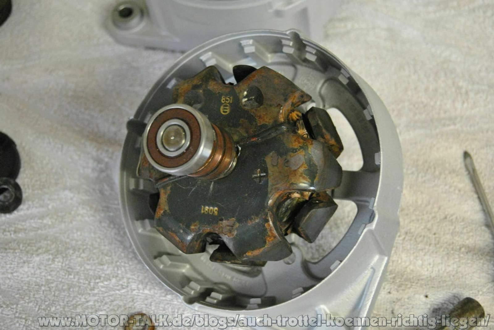

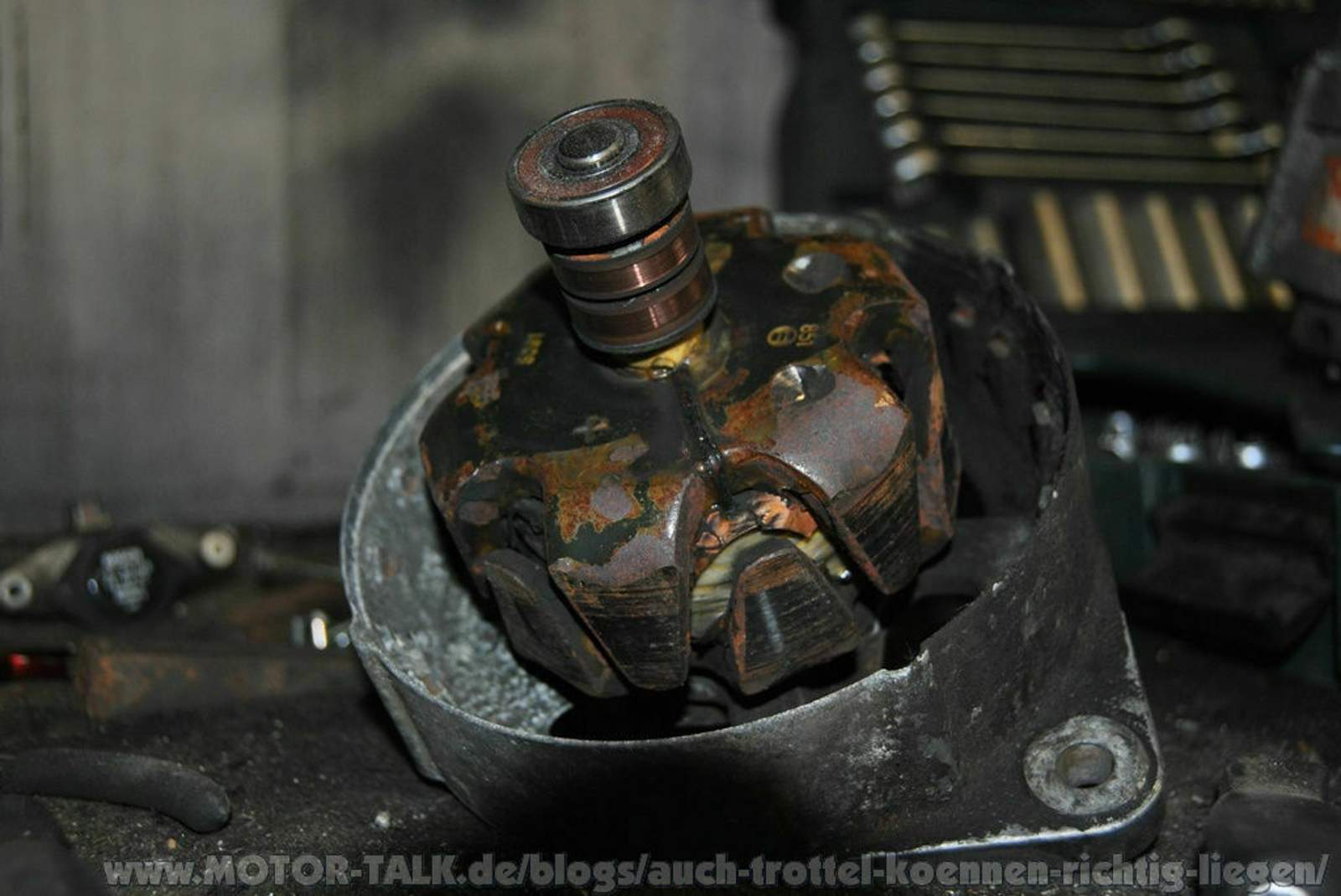

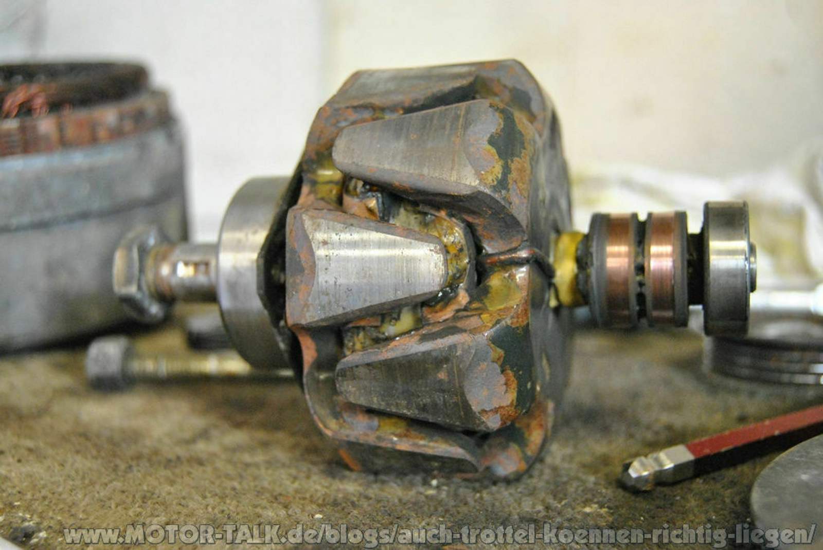

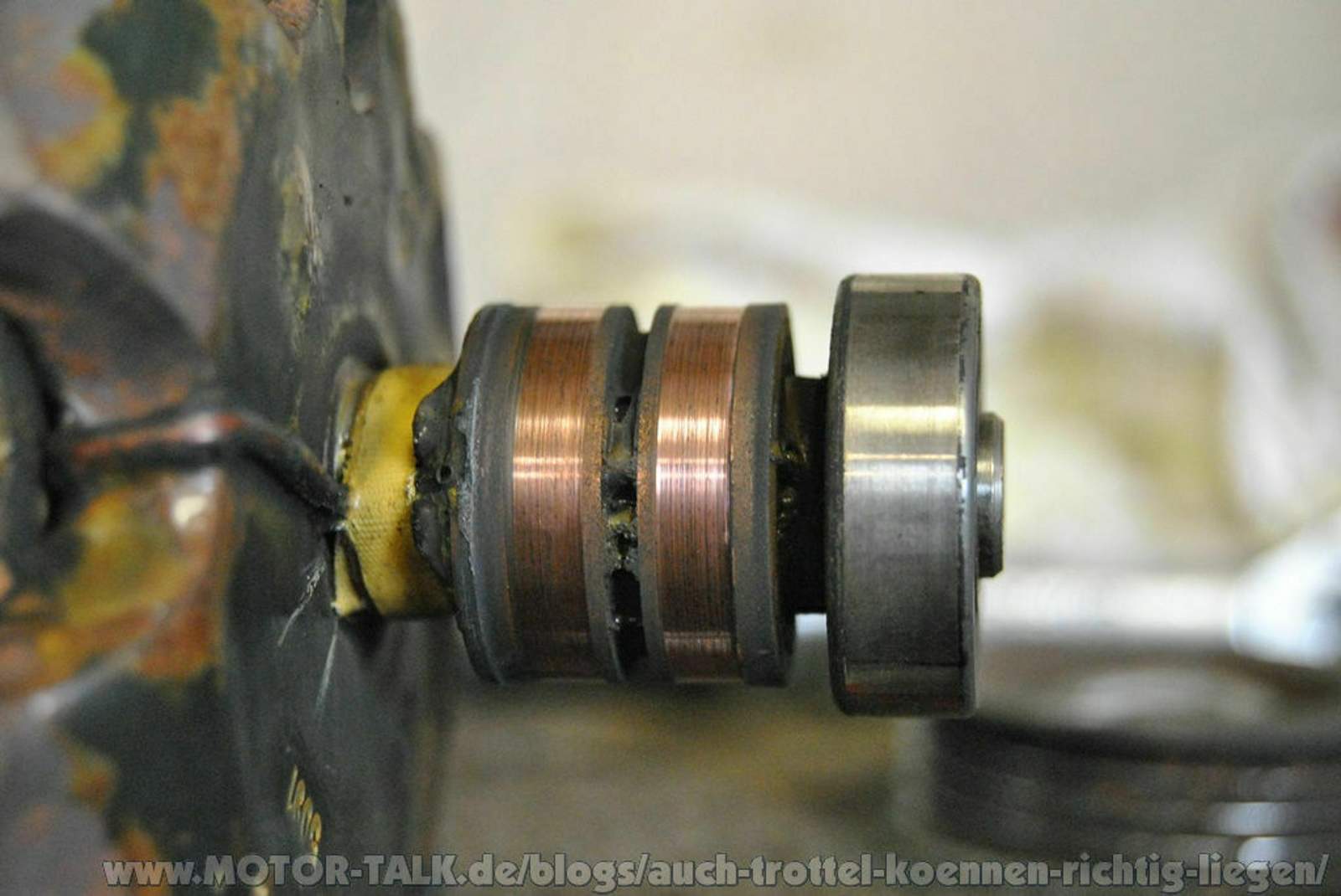

RotorRotorZu unserem Projekt hier. Die Lichtmaschine ist eine Bosch 0 120 468 025 und damit eigentlich ein allerwelts Bauteil. Eigentlich findet man den überall... Ob VW oder sonst wo. Wo relativ hohe Leistungszahlen benötigt werden, würde man diese Lichtmaschine oder ein Derivat, finden.

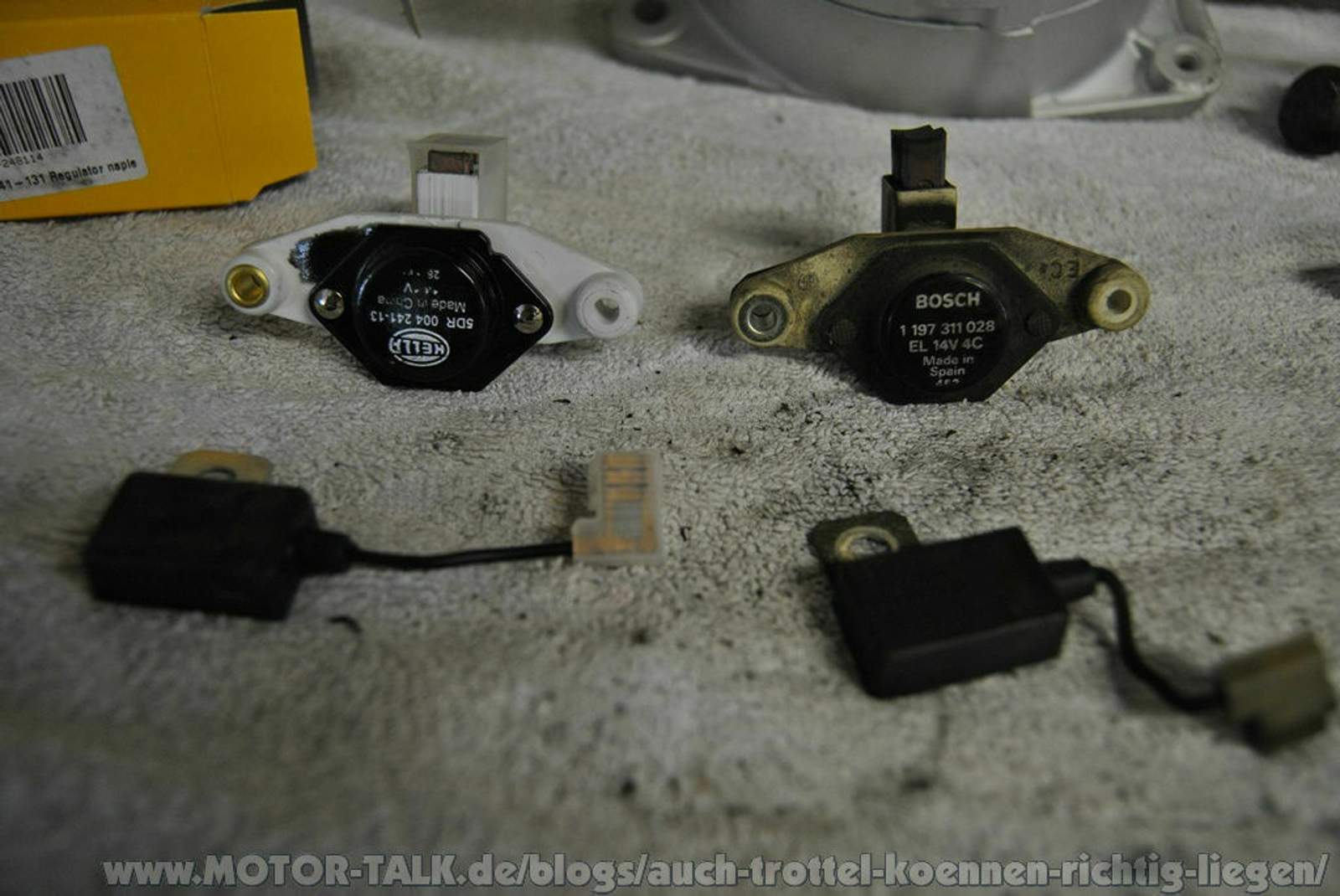

Für unsere Überholung benötigen wird:
1x Kondensator (0 290 800 036)
1x Regler (1 197 311 028)
1x Lager hinten (12x32x10 mm)
1x Lager vorne (17x52x17 mm)
Wir könnten noch ein paar weitere Teile erneuern, wie z.B. den Schleifring, aber ich sehe jetzt kein Bedarf daran. Neu lagern und mit den "üblichen Verdächtigen" ausstatten sollte reichen. Dazu ein paar Werkzeuge aber das ist selbsterklärend ;)

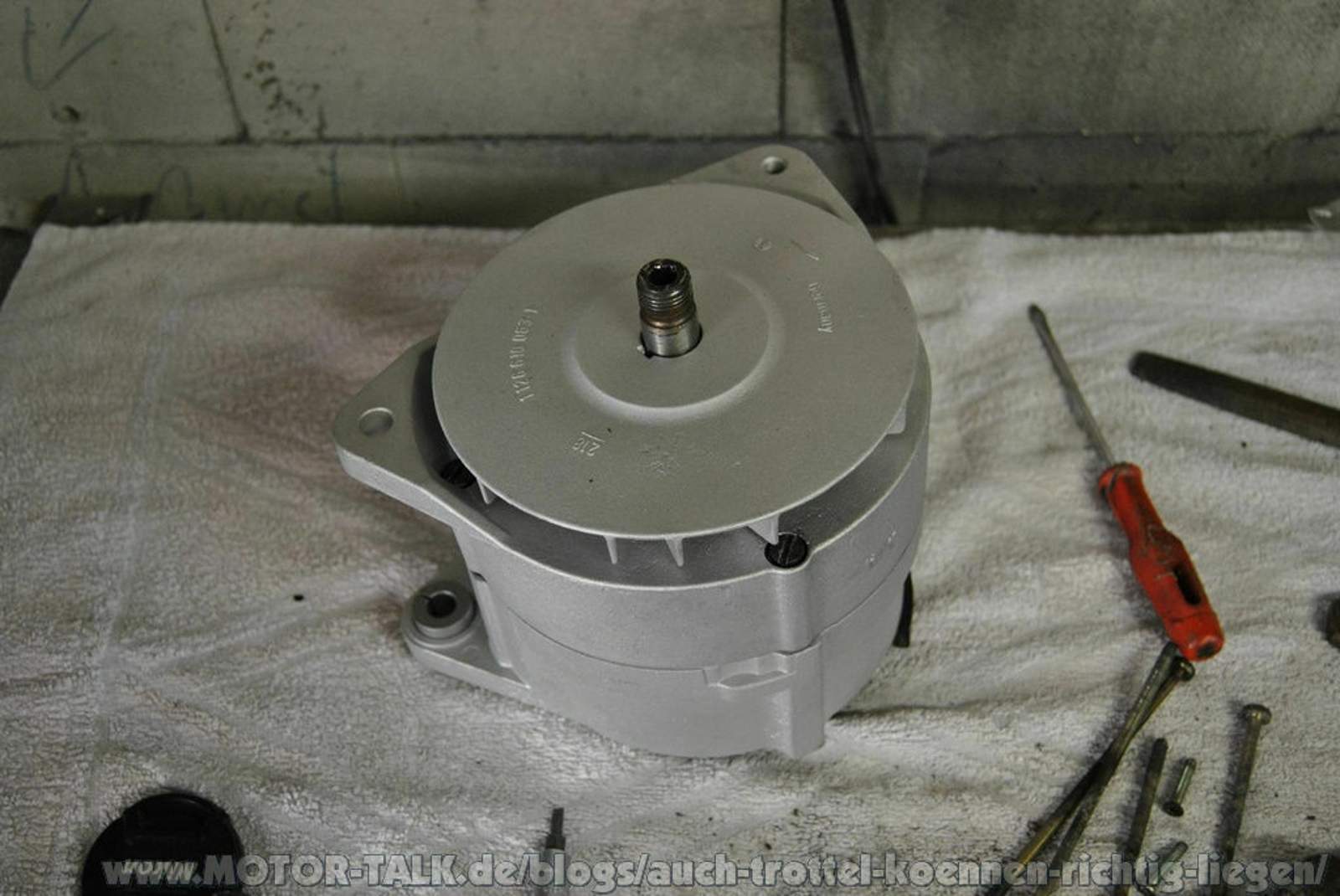

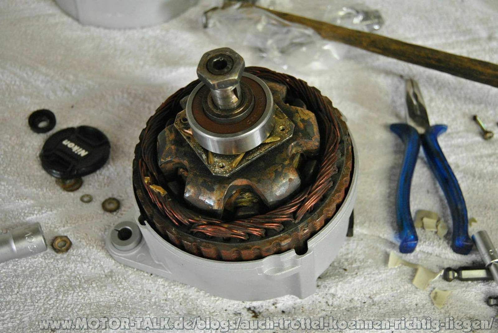

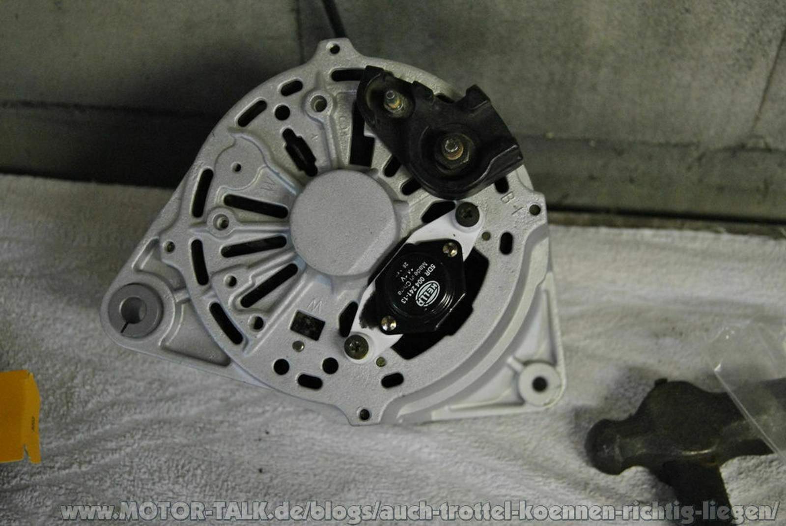

Alles picobello sauber!Alles picobello sauber!Stator samt Diodenpaket wieder im GehäuseStator samt Diodenpaket wieder im GehäuseZu erst: zerlegen wir das Teil mal! Fangen wir zu erst mit der Riemenscheibe an. Die Scheibe wird mit einer Mutter auf der Welle fixiert. In der Welle ist ein Innensechskant zum gegenhalten. Also lösen wir die Mutter und nehmen die Riemenscheibe samt Ventilator ab. Die Riemenscheibe kann sehr fest sitzen bzw. soll es sogar ;) Daher kann es sein, dass man einen Abzieher nutzen muss... Ich habs ohne geschafft.
Jupp, Rotor passt noch!Jupp, Rotor passt noch!Auf der Rückseite nehmen wir noch den Regler mit Kohlen ab (2 Schrauben) sowie den Kondensator (eine Schraube und ein Kabelschuh). Danach können wir die 4 langen Schrauben, die von vorne durch die gesamte Lichtmaschine hindurchgehen, herausdrehen.

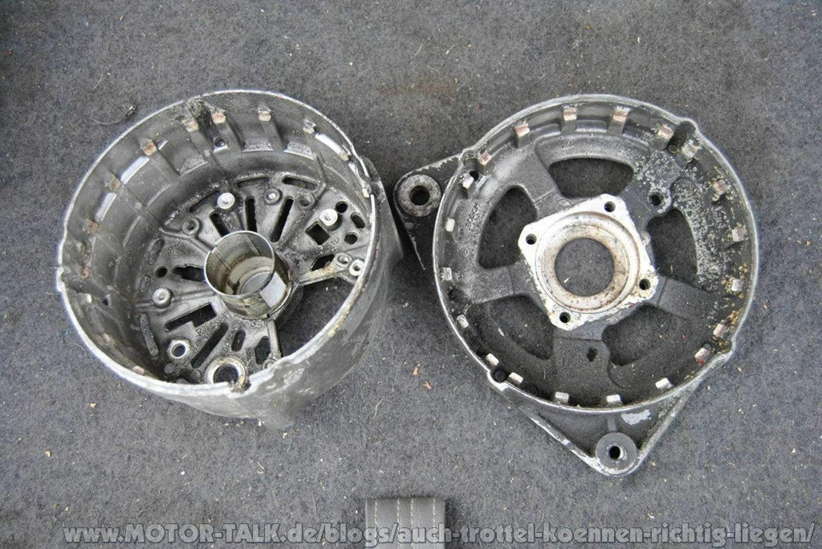

ZusammengeschraubtZusammengeschraubtIst das erledigt, trennen wir das Teil mal auf... Dazu vorsichtig mit dem Hammer die Vorderseite von der Rückseite abklopfen. Dann ist das Teil soweit "zerlegt". Mittig ist der Rotor auf der Welle und im Gehäuse natürlich der Stator (statisch, also fest, gelle? :D). An den Spitzen sind die Kugellager montiert. Den Stator entfernen wir aus dem Gehäuse. Danach reinigen wir das Gehäuse mal ordentlich. Der ganze Ölschmodder muss weg. Das geht ja so gar nicht! Dazu habe ich meinen Stammstrahler in Erden sieder aufgesucht... Immer noch wärmstens zu empfehlen!

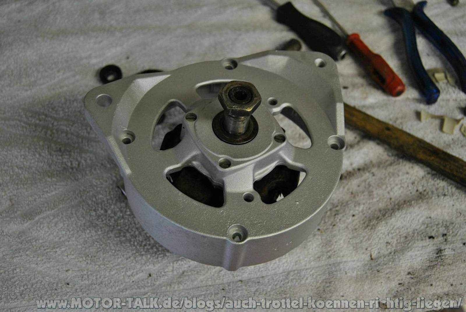

Kondensator hinterherKondensator hinterherNun noch die beiden alten Lager abziehen. Das geht schwerer als gedacht, sodass ich einen Abzieher nutzen musste. Dann die neuen Lager wieder anbringen. Heisst aufpressen und sich freuen, dass die Lager wieder gut sind... Das hintere war schon am quietschen! Also ist es zeitig ;)

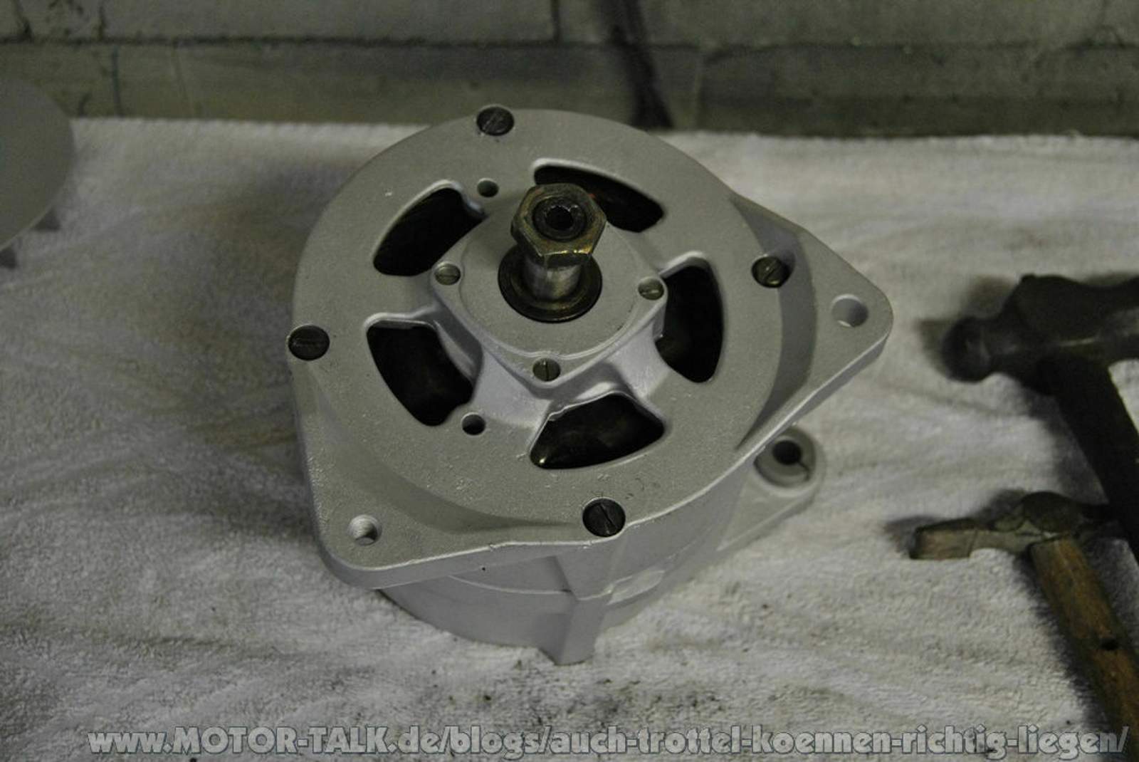

Und die Riemenscheibe... FERTIGUnd die Riemenscheibe... FERTIGIst das alles wieder gut, können wir zusammenbauen. Stator samt Gleichrichterpaket wieder einsetzen und festschrauben. Auf der anderen Gehäusehälfte muss noch der Rotor eingeschoben und festgeschraubt werden. Gehäusehälften wieder zusammenstecken und festschrauben. Vorne noch den Lüfter sowie die Riemenscheibe aufschrauben und festziehen. Hinten dann Regler und Kondensator. Dann ist das Teil wieder zusammengebaut. Es läßt sich drehen, wenn auch noch etwas schwer wegen den neuen Lagern und den Kohlen des Reglers.
Unten liunks findet man die Lichtmaschine Unten liunks findet man die Lichtmaschine

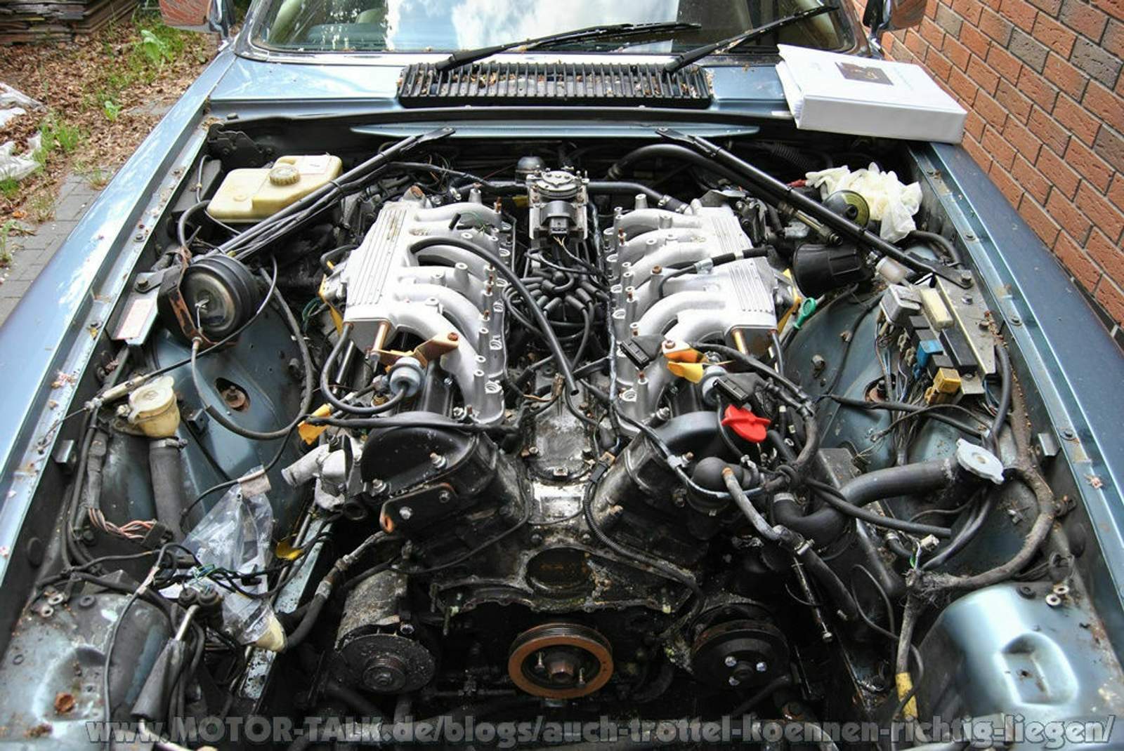

Jetzt muss es nur noch eingebaut werden. Dazu muss ich aber noch auf ein paar Bauteile warten, die ich zum Anbau brauche ;) Ich habe da auch ein Artikel "in Gedanken" schon verfasst :D Mal schauen! Und genau JETZT fällt mir ein, dass ich noch eine zweite Lichtmaschine der gleichen Sorte liegen habe... Der auch sauberer und 1 Jahr jünger war. Ach, was soll's? ;)
Sat Sep 16 21:48:20 CEST 2017    |    PIPD black
Schön schön....:D

Sun Sep 17 21:31:18 CEST 2017    |    muhmann
Die Schleifringe sind aber ganz schön eingelaufen.
Die hätte ich ausgetauscht und einmal kurz abgedreht.

@muhmann
Das habe ich mir auf gedacht. Allerdings sind die Schleifringe minimal abgenutzt. Habe gerade die Maße in neu nicht im Kopf, aber die lagen ca. 0.02mm unter dem Neuwert. Sehen halt nur vergilbt aus, weil ewig nicht mehr gelaufen. Die Schleifringe wurden gereinigt und angeschliffen, damit der ganze Schmodder weg ist. :) Wären die nicht mehr innerhalb der Verwendungsmaße oder kurz vor dem Ende, hätte ich sie auch erneuert :)
Mon Sep 18 10:54:41 CEST 2017    |    Trennschleifer134328
..............hätte ich sie auch erneuert. Daran zweifelt ja niemand hier ;)
Unwissend wie ich bin, noch eine Frage. Wäre es nicht zweckmäßig gewesen diese Wicklung mit dem Kupferdraht zu tauschen? Deswegen habe ich irgendwann mal einen neuen Generator gebraucht, weiß aber nicht mehr welches Auto das war. Spielt auch keine Rolle.

Neh. Das geht bei diesen Lima nie kaputt. Das Zeugs hält einfach. Bei den Denso Teilen wie im XJ8 und X300 löst sich due Wicklung aber ab...

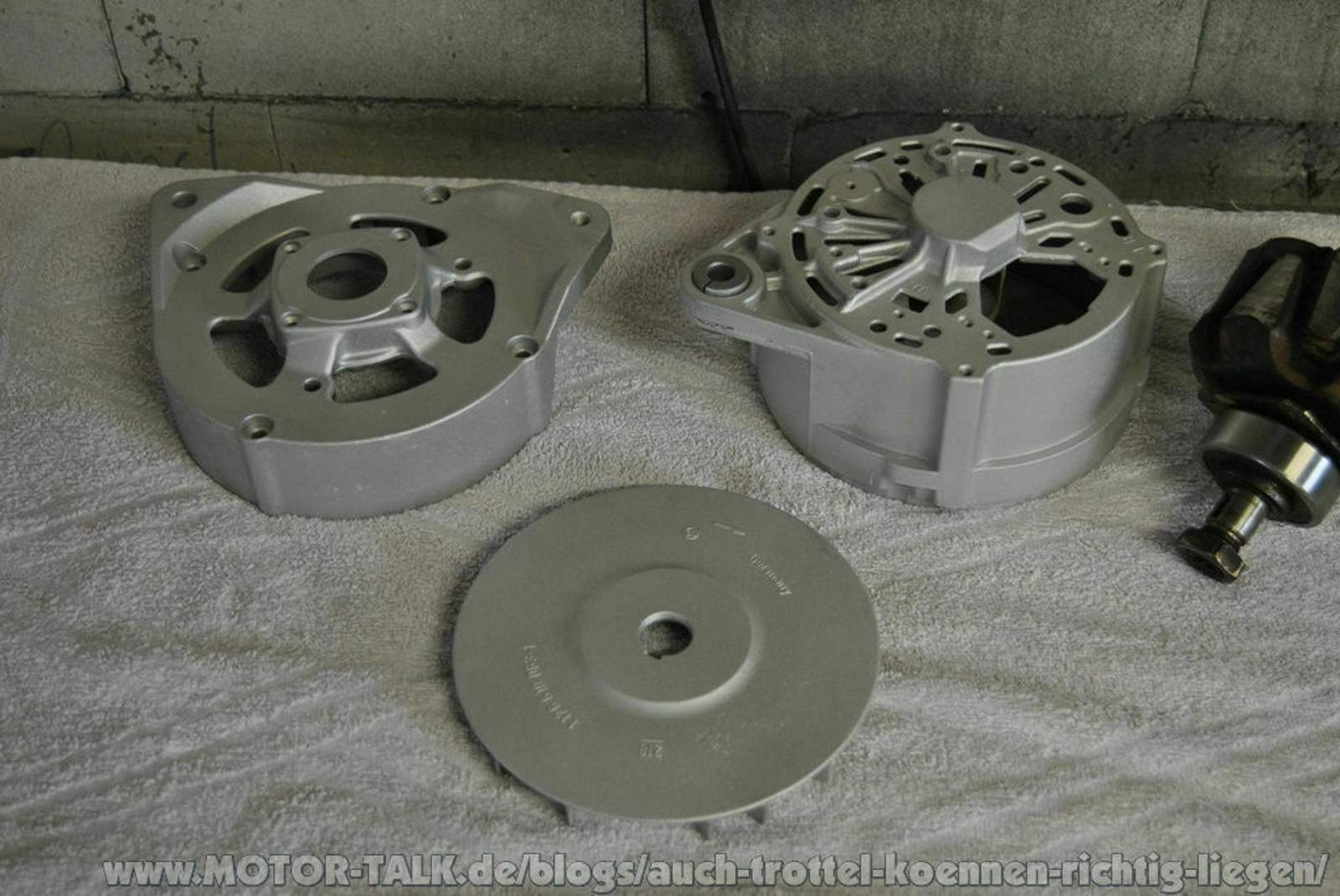

Thu Sep 21 08:32:42 CEST 2017    |    Peter.Pan
Dann fangen wir gleich mal mit dem " Klauen Sammeln" von Erfahrungen an :D

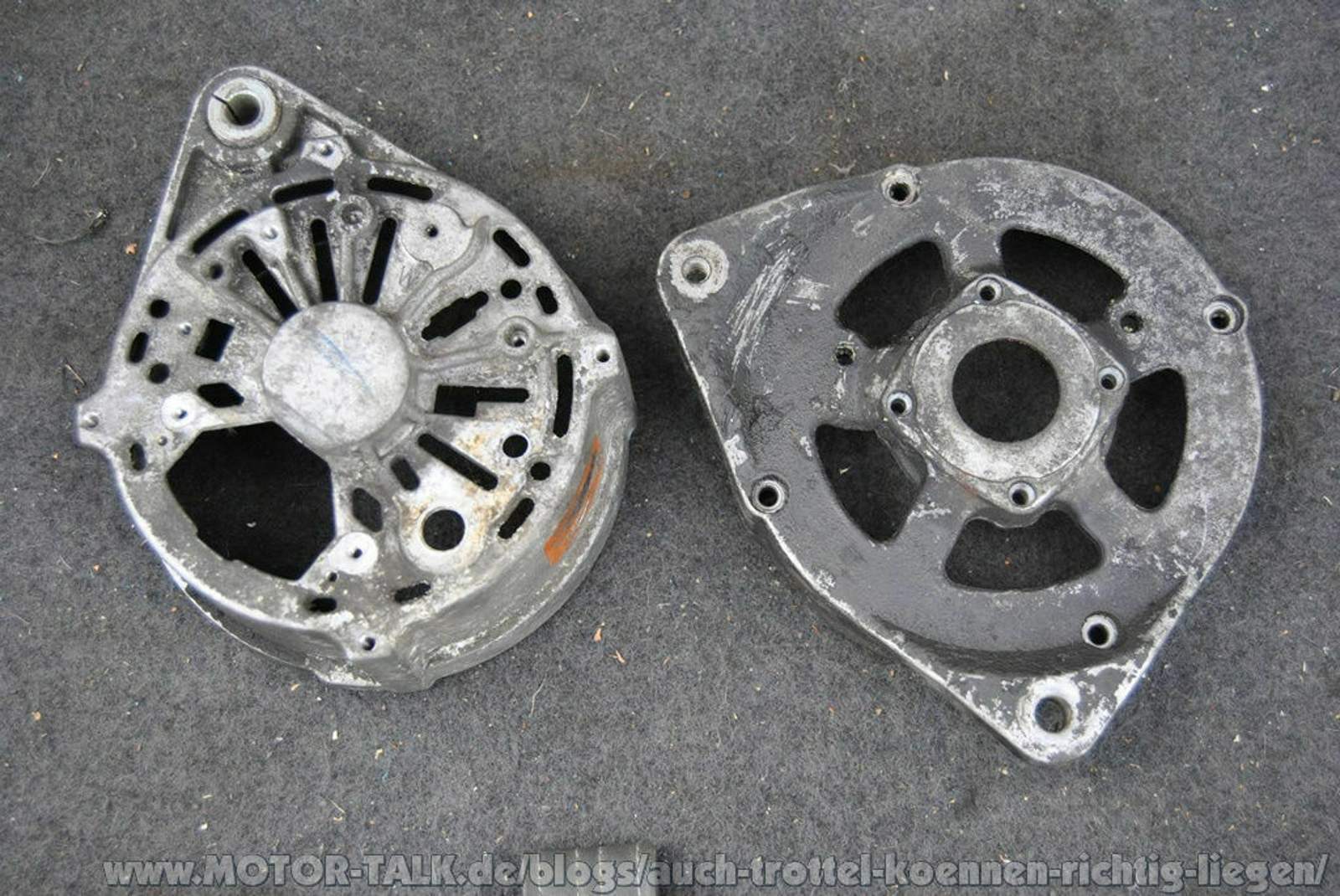

Welchen Oberflächenschutz bekommt die LiMa nach dem Strahlen bzw. welchen "dauerhaften" Oberflächenschutz hast Du nach dem Strahlen des Lüftergehäuses aufgebracht (Sprühdose) oder professionell "pulvern" lassen?
Thu Sep 21 08:49:03 CEST 2017    |    Trottel2011
Meine mit Glasperlen gestrahlt Aluteile (die lassen sich am besten damit strahlen) wurden nicht weiter gedchützt, da die Perlen die OBerufliche verdichten und dadurch eine Oxidation nur minimaler folgen sollte. Man könnte die Aluteile stattdessen eloxieren. Muss aber nicht sein.
DiebStahlteile habe ich mit Spray Dose auf Empfehlung lackiert. Erstmal strahlen, dann gute Grundierung rauf und danach selbstverständlich den Lack.
Andere Teile habe ich verzinken lassen. Für die Original Optik noch als Gelbverzinkung damit es zur Cadmiumbeschichtung passt...

Den Beitrag zum Verzinken habe ich (natürlich) gelesen und schon mal einige Betriebe in meiner Umgebung ins Auge gefasst. Wird sich zeigen, wie gut die sind und vor allem, was die an "Entlohnung" aufrufen. Ich habe ja hier Vergleichszahlen gefunden
:cool:
Der Hinweis auf das Verdichten der Oberfläche war mir neu.
Also auch da noch einen fähigen Betrieb suchen, der ordentlich strahlen kann. Hier wären auch mal Kosten dafür interessant, um eine Vorstellung über die Größenordnung zu bekommen.
Dafür habe ich noch nichts in mein Budget eingestellt.
Für eine genauere Angabe zu den Grundierungen und Schutzlacken wäre ich sehr dankbar. Muss nicht heir sein, kannst Du ja in Deinen nächsten passenden Blog-Beitrag einfügen. Da besteht sicher allgemeines Interesse
Hast Du Erfahrungen mit Pulverbeschichtungen? Oder ist das "mit Kanonen auf Spatzen geschossen" bzw. nicht bezahlbar?
Thu Sep 21 13:33:38 CEST 2017    |    Trottel2011
Pulvern macht nicht immer Sinn.
