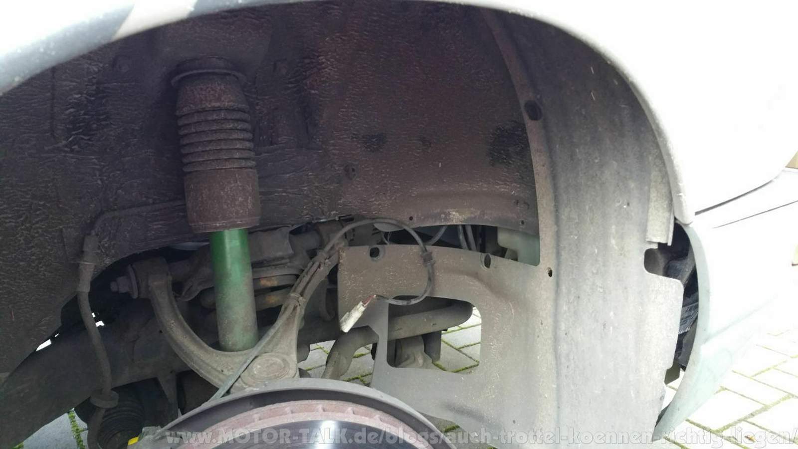

Mutter vom Kugelgelenk gelöstMutter vom Kugelgelenk gelöstEinmal habe ich von der kompletten Überholung der Vorderachse in meinem Praxis Bericht berichtet. Heute machen wir die Buchsen der vorderen, oberen Querlenker frisch... Eigentlich müsste ich das Traggelenk am Ende des Arms tauschen, aber dazu habe ich gerade wenig Lust und NOCH knackt es nicht... Erstmal kommen neue Buchsen rein. Der Grund: Bodenwellen und Unebenheiten lasssn die Vorderachse nervös poltern... Plok Plok war fast immer die Norm. Als ich die Vorderachse draussen hatte, konnte ich die hinteren Buchsen des Hilfsrahmens prüfen. Sie sahen jungfräulich aus. Daran liegt es nicht. Der vordere Halter ist ebenfalls neu. Somit können es nur die Querlenker sein.
Ausdrückwerkzeug aufgesetztAusdrückwerkzeug aufgesetztUnd ab ist esUnd ab ist esNach den Erfahrungen der X308 Community, sind die oberen Buchsen anfälliger als die Unteren. Also hören wir mal darauf bevor wir die Federn wieder spannen müssen. Ich höre ungerne auf sowas :D Manchmal ist es aber nicht verkehrt! ;) Auch wenn darunter in den USA viele #*~%$& sind! :D
Wir fangen an indem wir den Vorderwagen aufbocken und die Räder abnehmen. Hat man das erledigt, trennen wir das obere Traggelenk von der Vertikalanbindung. Eine Mutter ab, Gelenkauspresser ran und bis es knackt drücken.
Radkasteninnenverkleidung lösenRadkasteninnenverkleidung lösenIst es getrennt, kann man die Vertikalanbindung etwas wegdrücken und festziehen. Nun müssen wir das 'Kniegelenk' am Fahrschemel trennen. Dazu muss die lange Schraube raus. Diese können im Laufe der Jahre mit den Buchsen der Querlenker festgammeln. Hoffen wir hier das Beste! Erstmal Hebel ran und die Schraube drehen. Tatsächlich ist hier noch ein zölliges Maß dran obwohl eine 21 mm Mutter genauso hilft! Wenn das Gelenk sich drehen lässt, kann man die Mutter lösen. Ziehen wir das Kniegelenk raus und damit dann auch gleichzeitig den Querlenker raus.

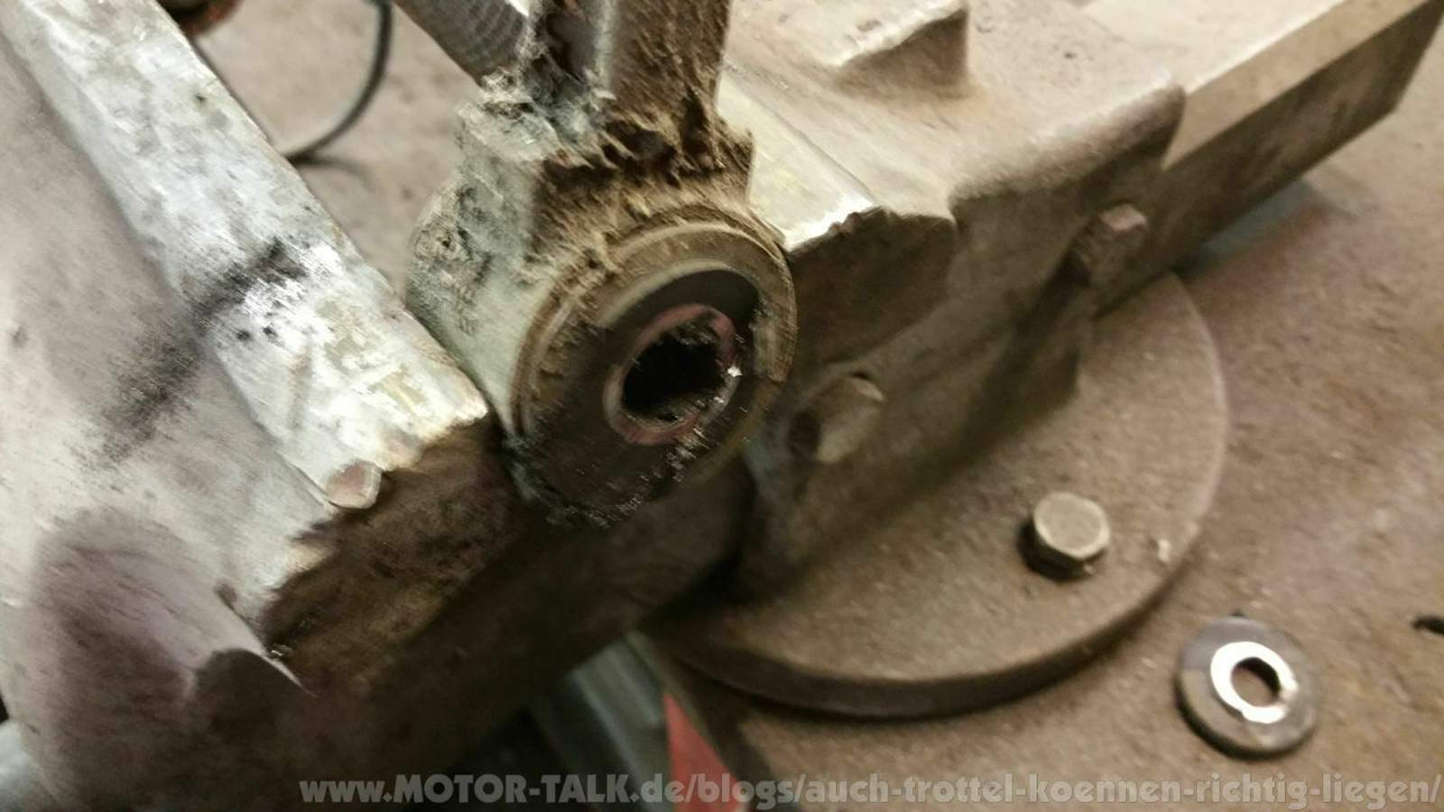

Lange Ratsche (21 mm + 18 mm) ansetzenLange Ratsche (21 mm + 18 mm) ansetzenDie Buchsen zu tauschen ist nun einfach - eigentlich. Den Überstand abschneiden, die Buchse auspressen und die Neue dafür reindrücken. Bis ich merkte, dass man es auch ohne Überstand abschneiden geht... Doh! Beim einpressen der ersten Buchse traf ich gleich auf ein Jackpott... Die erste Buchse reisst mitten beim Pressen ein. Warum? Scheinbar ist eine kleine Nase in der Querlenkerbuchsenführung drin. Abgeschliffen und did nächste Buchse flutscht einfach so rein.
Wird ja nicht lange dauern...Wird ja nicht lange dauern...Ich dachte "Hey, scheinbar ist es gut so". Und habe mich an die zweite Buchse gemacht. Gut eingefettet, eingesetzt, eingepresst und knack, gerissen! Sauber! Super. Da freut man sich. Also wieder rausgedrückt und gesehen, gleiche Stelle. Kann ja nicht sein! Hier ist keine Nase drin.
Also, wieder zwei neue Buchsen besorgt. Wieder eine eingepresst. KNACK wieder gerissen. Was soll der Scheiß!? Raus und den anderen rein. Klappt nicht sofort. Bevor ich es ganz reindrücke geschaut... Der Rand, aus Metall, wird abgeschabt. Und zwar ziemlich deutlich. Also, Messlehre geholt... 0.2mm zu dick im Durchmesser! Moment! Nein, es sind KEINE Billigteile. Es sind Qualitätsteile aus Deutschland von einer Marke, von der ich gute Erfahrungen hatte. Gibt es andere Autos mit diesen Buchsen? NEIN! Nur den X100, X300 und X308. Also habe ich keine Falschlieferung erhalten... Also leicht angeschliffen und drin war der. Minimaler Abtrag notwendig.
Spitze abtrennenSpitze abtrennenRaus mit dem Altzeugs, rein mit dem NeuzeugsRaus mit dem Altzeugs, rein mit dem NeuzeugsAlso, die neuen Buchsen abgewartet. Amazon liefert mir nicht schnell genug (2.5 Wochen Lieferzeit obwohl 2 Tage per Prime zugesichert? Sicher Dicker!) also woanders noch bestellt. Sollte Mittwoch da sein, kommt erst morgen, vielleicht. Leckomio würden die AutoDocs sagen! Da es diese Markenteile bei meinem Lieblingsteiledealer nicht gibt, habe ich ursprünglich nicht da bestellen wollen. Nun hatte ich die Wahl:
1. auf die Lieferungen von Amazon/Zubehör warten
2. zu Jaguar gehen und 50€ für eine dämliche Buchse zahlen
3. auf meinen vertauten Lieferanten verlassen und seine Ware nehmen
Knack, gerissenKnack, gerissenKnack, nochmal gerissenKnack, nochmal gerissenIn weiser Voraussicht habe ich 2 Buchsen bei meinem Lieblingsdealer bestellt. SNG Barratt ist nun einfach mal das Beste auf dem Markt. Man verkauft nur das, was man selbst gut findet. Die Buchsen kosteten weniger als die Markenware aus Deutschland. Passte SOFORT und PERFEKT. Schnell nachhause! Der Wiedereinbau geht schnell. Ich kleistere dafür aber die Innenseiten der Hülsen in den Buchsen mit Kupferpaste voll. Damit verhindere ich Kontaktkorrosion... Also, alles wieder zusammengebaut und es heißt Probefahrt! Wird Rusty XSchrott nun poltern? Ich hoffe nicht, weil dann sonst die unteren Querlenker fällig wären! Und die zu überarbeiten? Keine Lust! Ohne mich! :D
Sieht schon mal gut ausSieht schon mal gut ausTutti kompletti!Tutti kompletti!Die Probefahrt ergibt: ein so gutes Fahren habe ich lange nicht erlebt! Rusty hat sich noch NIE so gut benommen. So perfekt Kurven genommen. Fährt geradeaus ohne Probleme. Alles einfach gut. Das Beste, BISHER kein Gepoltere (von der Vorderachse :D). Ich hoffe ich habe es behoben. Ansonsten sind die unteren Querlenker noch über und DAZU habe ich absolut KEINE Lust. Da würde ich mir sogar lieber die Hoden in der Fahrertür einklemmen wollen! :D :rolleyes:
Fassen wir zusammen: zum Austausch von 4 Buchsen, habe ich 9 Buchsen bestellt, 7 sind angekommen, 3 davon sind gebrochen, 1 wurde rechtzeitig wieder ausgepresst. Hätte ich die günstige Hausmarke von meinem Lieblingslieferanten genommen, hätte ich knapp 25€ für die gesamte Arbeit bezahlt. So bin ich irgendwo bei 75€ und das ist ohne die beiden noch fehlenden Buchsen. Eine habe ich jetzt sowieso noch über. Braucht wer eine Buchse? :D

Fri Nov 10 12:52:23 CET 2017    |    HTC
Sollten Fahrwerkskomponenten nicht im eingefederten Zustand angezogen werden, oder ist es bei Jaguar unbedenklich?
HTC
Fri Nov 10 12:56:12 CET 2017    |    Trottel2011
Da kommst du nicht ran wenn eingefedert. Somit kann man das hier nur im ausgefederten Zustand machen. Beim XJ-S Ist das Kniegelenk unten. Da muss man es belastet anziehen.

Fri Nov 10 17:26:38 CET 2017    |    Fensterheber49938
Natürlich sollte man Querlenker immer im belasteten Zustand anziehen.
Und natürlich kommt man da nicht dran, wenn das Auto auf der Erde steht.
Dazu nutzt man entweder eine Scherenhebebühne, bei der die Achse belastet ist im angehobenen Zustand.
Oder man stellt das Auto auf 4 Auffahrrampen* oder ähnliches. Das kann man auch nach und nach mit dem Wagenheber, ist nur mehr Arbeit. Mit dem Rollbrett kann man sich dann unter dem Auto bewegen und die Teile belastet festziehen.
Alles andere ist gepfuscht und führt zum baldigen Ableben der neuen Teile.
*Unbedingt das Auto gegen wegrollen sichern!
Fri Nov 10 17:31:59 CET 2017    |    Trottel2011
Keine Sorge, hier ist alles richtig gemacht worden... Besonders weil die oberen Querlenker minimal belastet werden.

Immerhin bist du jetzt aber schon mal in einem Modus, wie die anderen Normalschrauber auch, wo bei Rusty nur selektiv was gemacht wird. Früher (TM) (siehe deinen anderen Link) hattest du noch die komplette Achse saniert, bis auf die letzte Buchse, Radlager und was nicht alles.
Was man aber sieht: warum eine Werkstatt gern gleich neue Querlenker kalkuliert und einbaut, wenn sie konkrete Terminzusagen einhalten sollen. Das Buchsengepresse sparen die sich dann. Und solange der ganze Querlenker reinpasst, und sonst bei der Reparatur nix abreißt oder kaputt geht, ist die Reparatur auch gut planbar. Am Edelfahrzeug kann so ein Gesamtteil aber erheblich teurer sein, während die Buchsen allein absolut bezahlbar sind, selbst wenn einige nicht passen oder kaputt gehen. (Hätte Warmmachen da geholfen?)

Ich hätte hier auch alle gemacht ABER es gibt keine Notwendigkeit. Die Buchsen des Hilfsrahmens sind topp. Da sind neue Karosseriehalter rangekommen. Das ist schon seit April oder so der Fall. Das Traggelenk ist noch gut. Noch kein Spiel. Ich will jedoch noch irgendwann die unteren Buchsen machen und dann ist die Hinterachse auch noch dran.
Sat Nov 11 17:15:02 CET 2017    |    CommandeRip
Nimm das nächste Mal einfach komplett neue Querlenker (da gibt es meistens ganze Sätze, die sind dann auch etwas günstiger).
Auch wenn das teurer sein mag, du sparst dir das Ein- und Ausgepresse und alles was da so eben passieren kann. Und man fängt nicht 5x neu an sondern hat das ganze Thema in einer Aktion erledigt, dann ist erstmal ne ganze Zeit lang Ruhe :)
Ist zumindest meiner Erfahrung nachdem ich das öfter mal gemacht habe.
Sat Nov 11 17:46:15 CET 2017    |    Trottel2011
Äh nein, es gibt KEINE neuen oberen Querlenker mehr für den X308. Und selbst mit dem Terror ist es billiger. Die Letzten Querlenker sollten um die 600 EUR/Stk kosten... Dafür kann ich viele Buchsen kaufen ;)
Und ganze Sätze für den XJ gibt es auch nicht. Nur einzeln. :(
