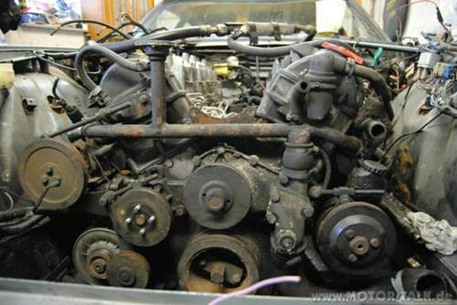

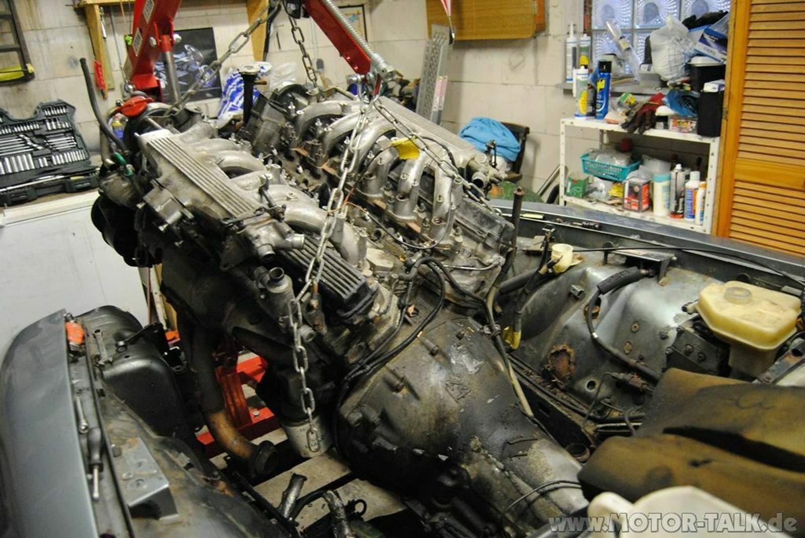

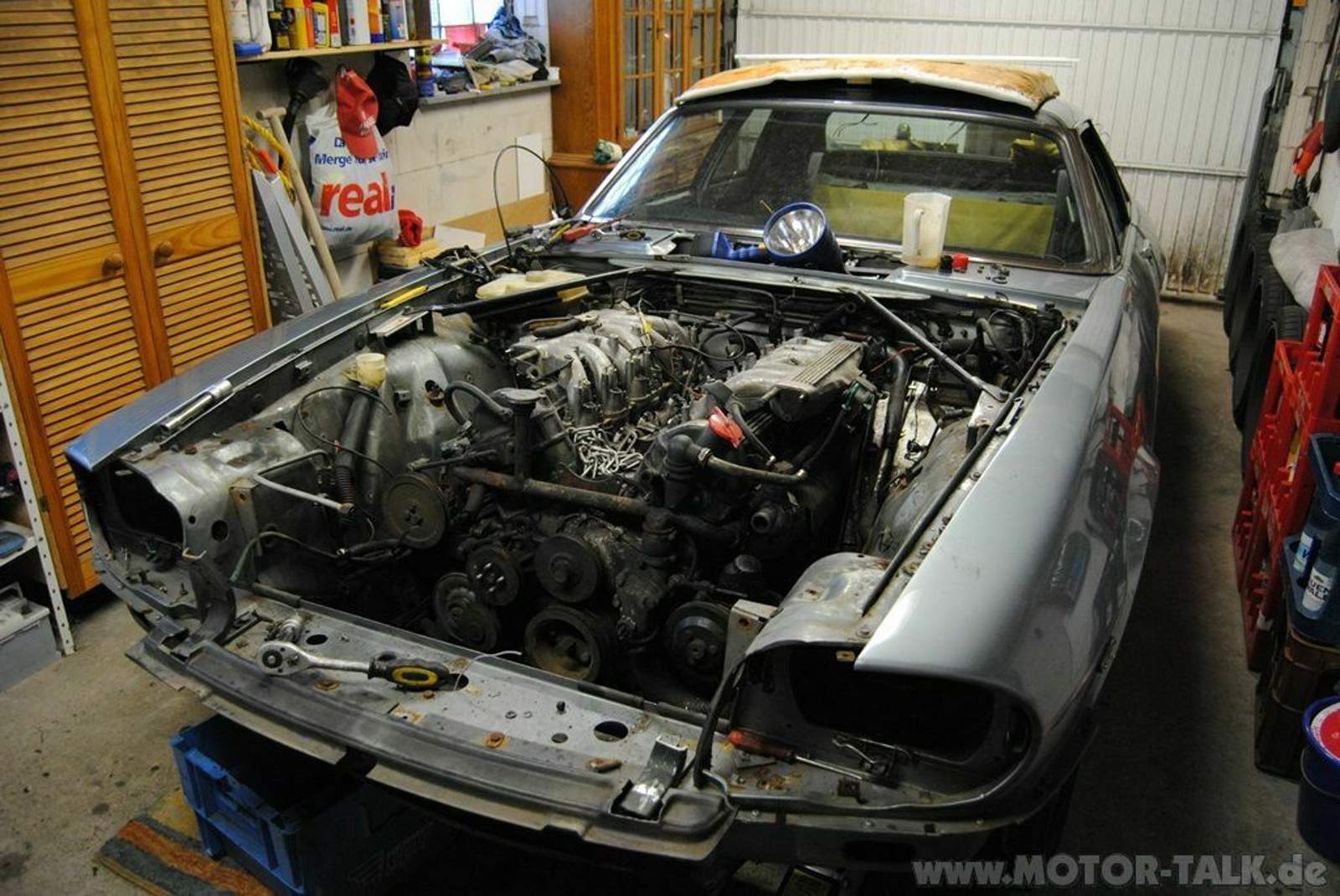

Kühler ausgebautKühler ausgebautNun, Fakt ist: der Motor und das Getriebe sind draußen! Was für ein Kampf! Die Maschine wollte partou nicht aus dem Motorraum raus. Immer und immer wieder hat sich etwas Neues in den Weg gestellt, aber fangen wir mal hinten an.

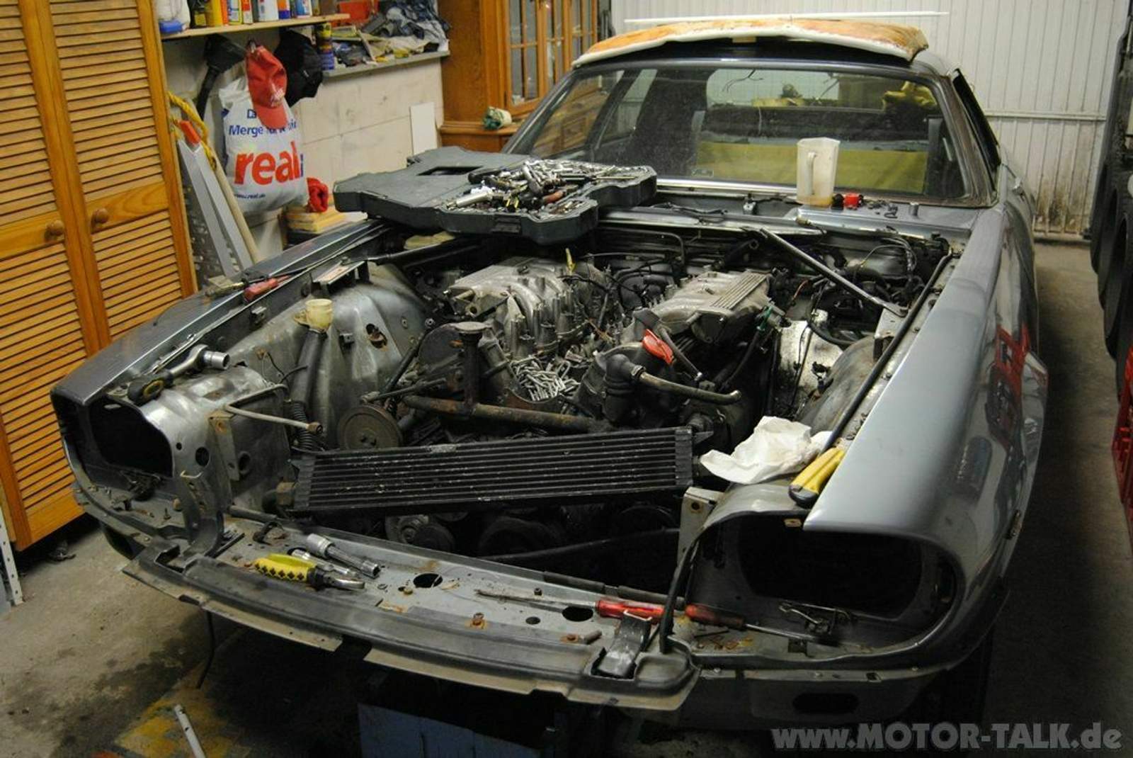

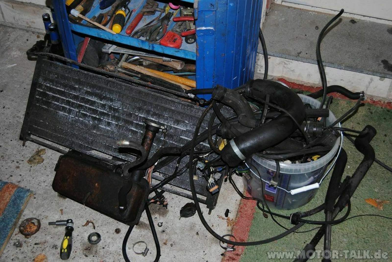

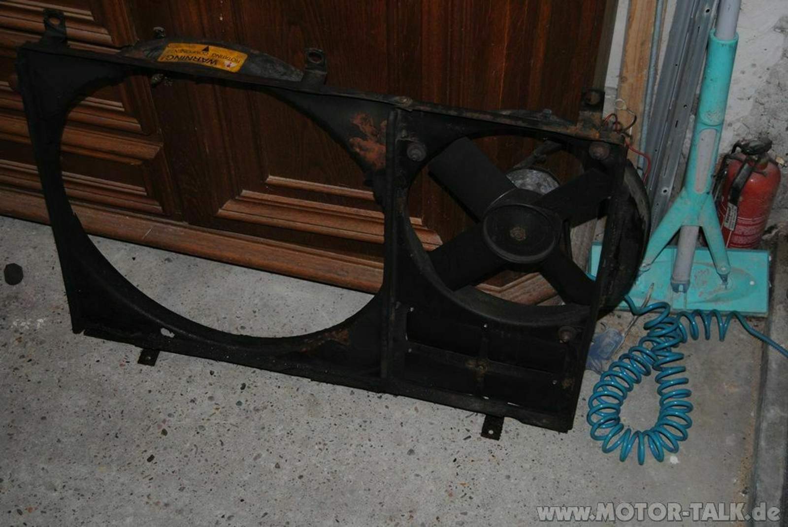

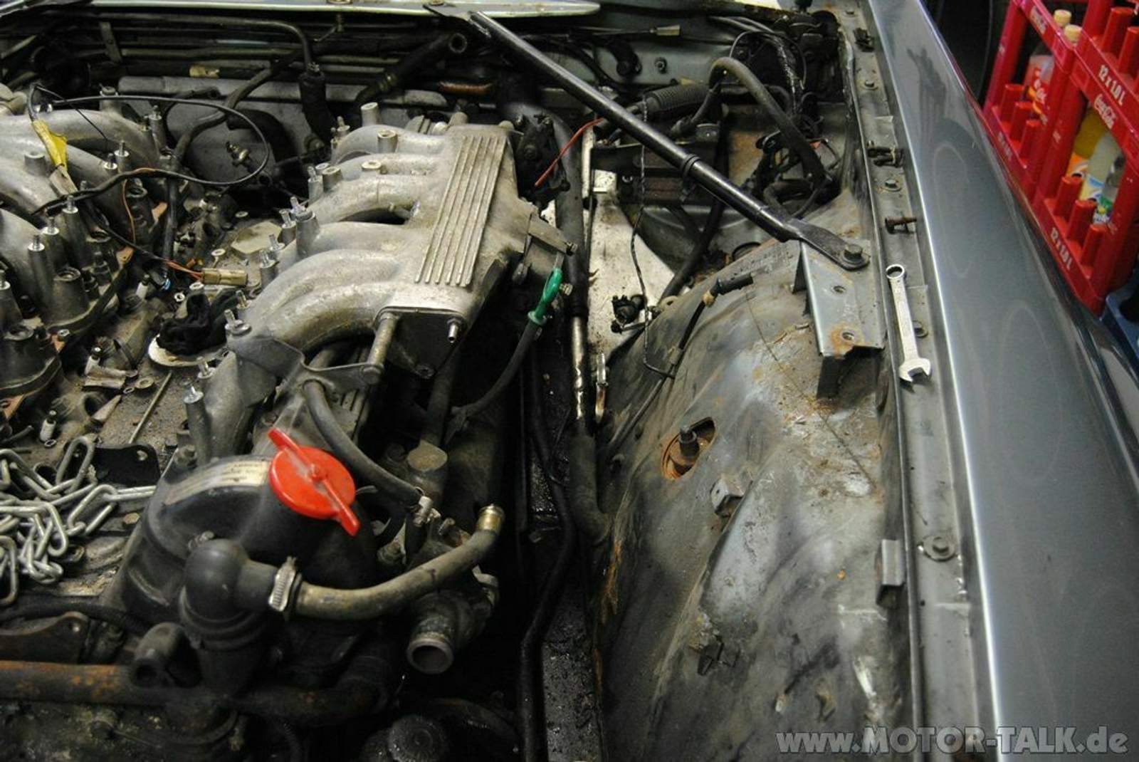

Im letzten Artikel habe ich Leitung abmontiert und alles soweit wie nur möglich für den Ausbau der Maschine vorbereitet. Der Auspuff war bereits ab, und eigentlich alles bereit. Denskte! Zwei Kühler mussten noch raus (Ölkühler für den Motor sowie Wasserkühler für Getriebeöl und Kühlwasser. Ebenso beide Lüfter (sind aber schnell rausgenommen).

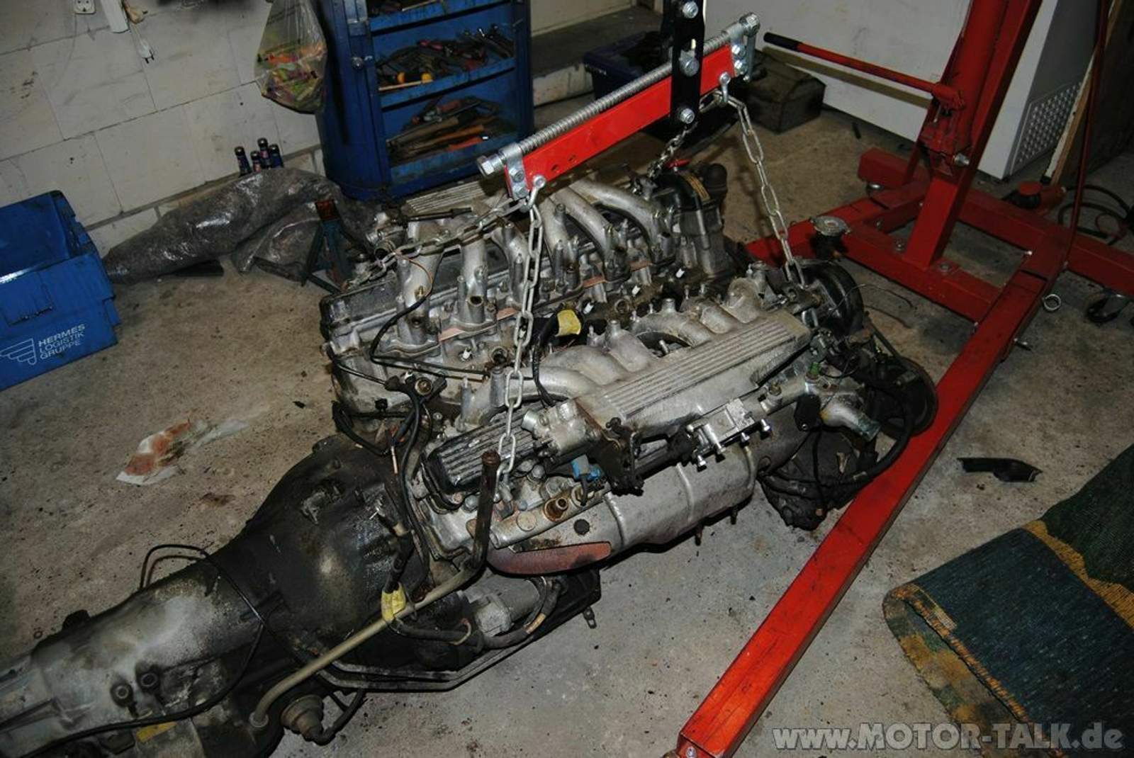

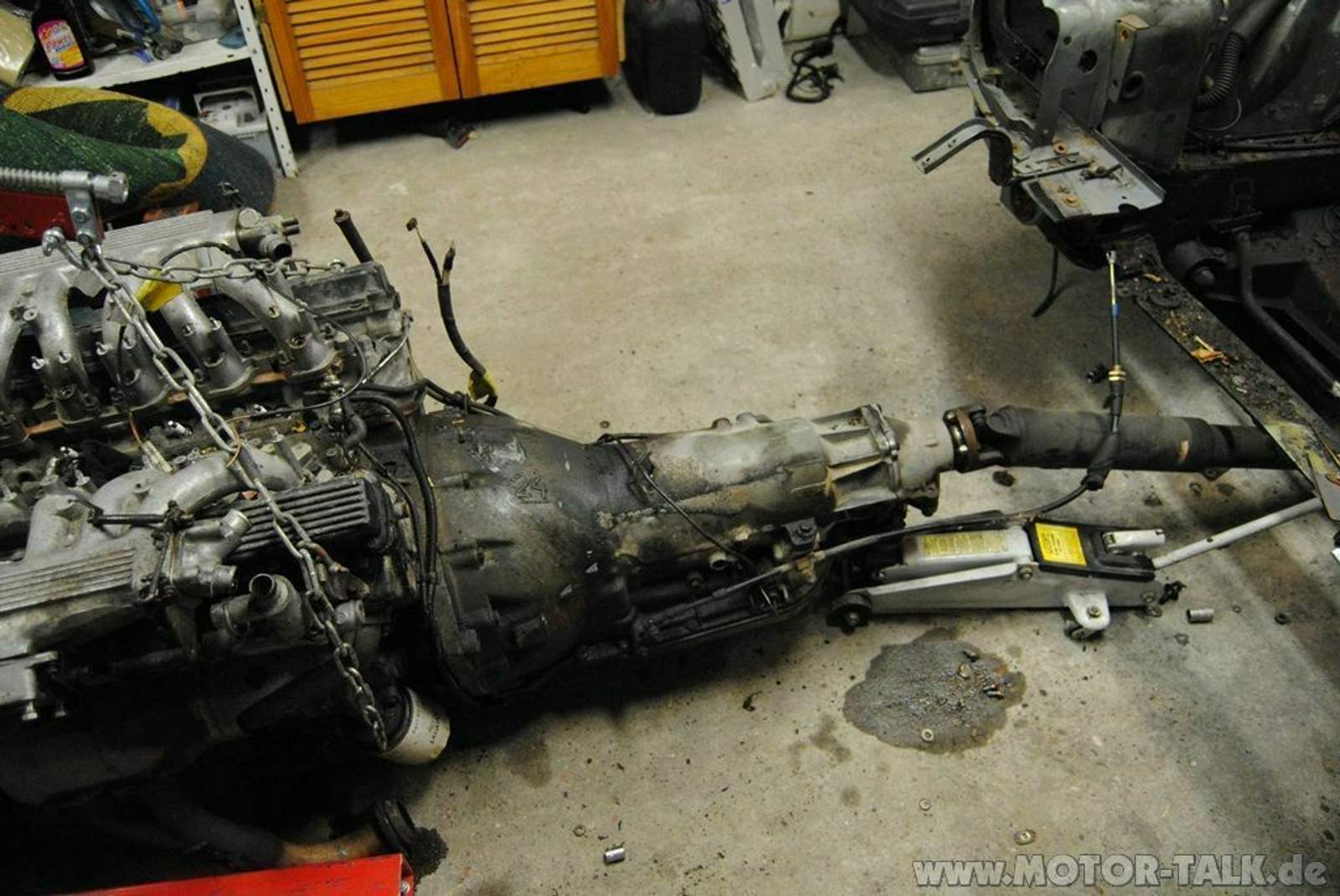

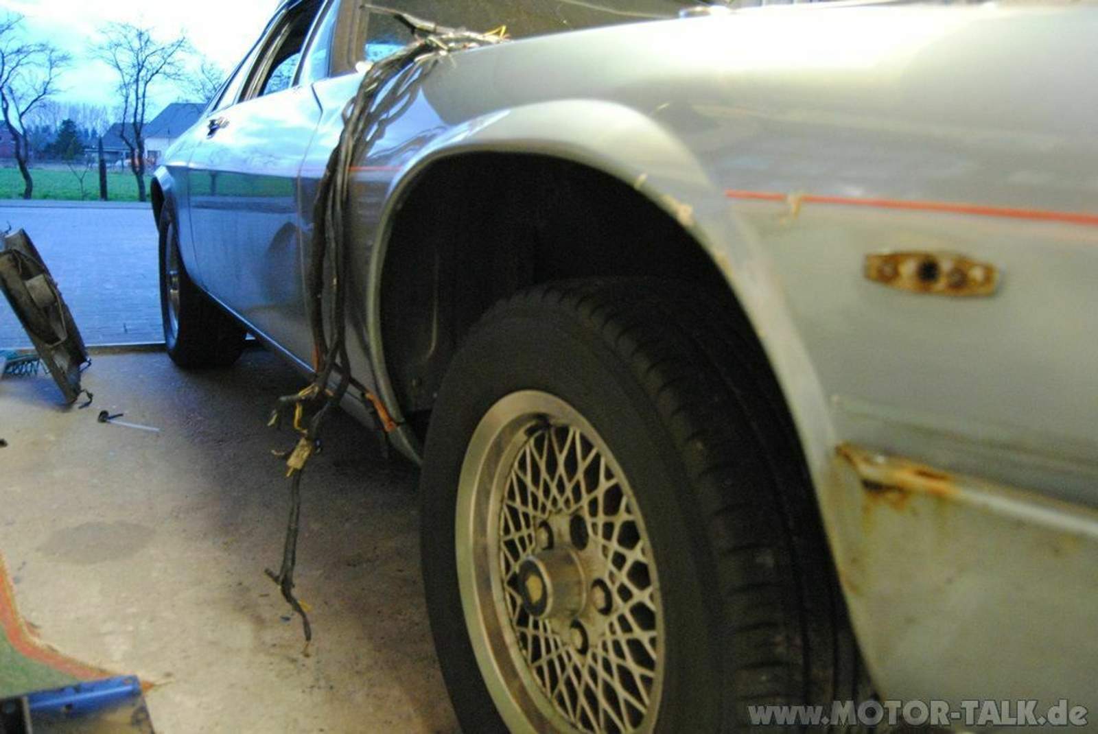

Motorkran angesetztMotorkran angesetztKardanwelle wurde getrennt (nicht wundern, weil die vordere Verbindung NICHT ohne Weiteres lösbar war, habe ich die Welle an der Hinterachse abgeschraubt) und die Verbindung vom Wählhebel zur GM Automatik entkoppelt (zum Glück nur ein Stahlseil!). Die Getriebetraverse lösen, den Wagen von den Böcken nehmen und dann ging der Kampf los!
So ein V12 ist nun mal keine schlanke Figur sondern breit. Nicht so breit wie ein Boxer und 90° V8 aber auf jeden Fall breiter als ein popeliger 8V 4 Zylinder Reihenmotor :D

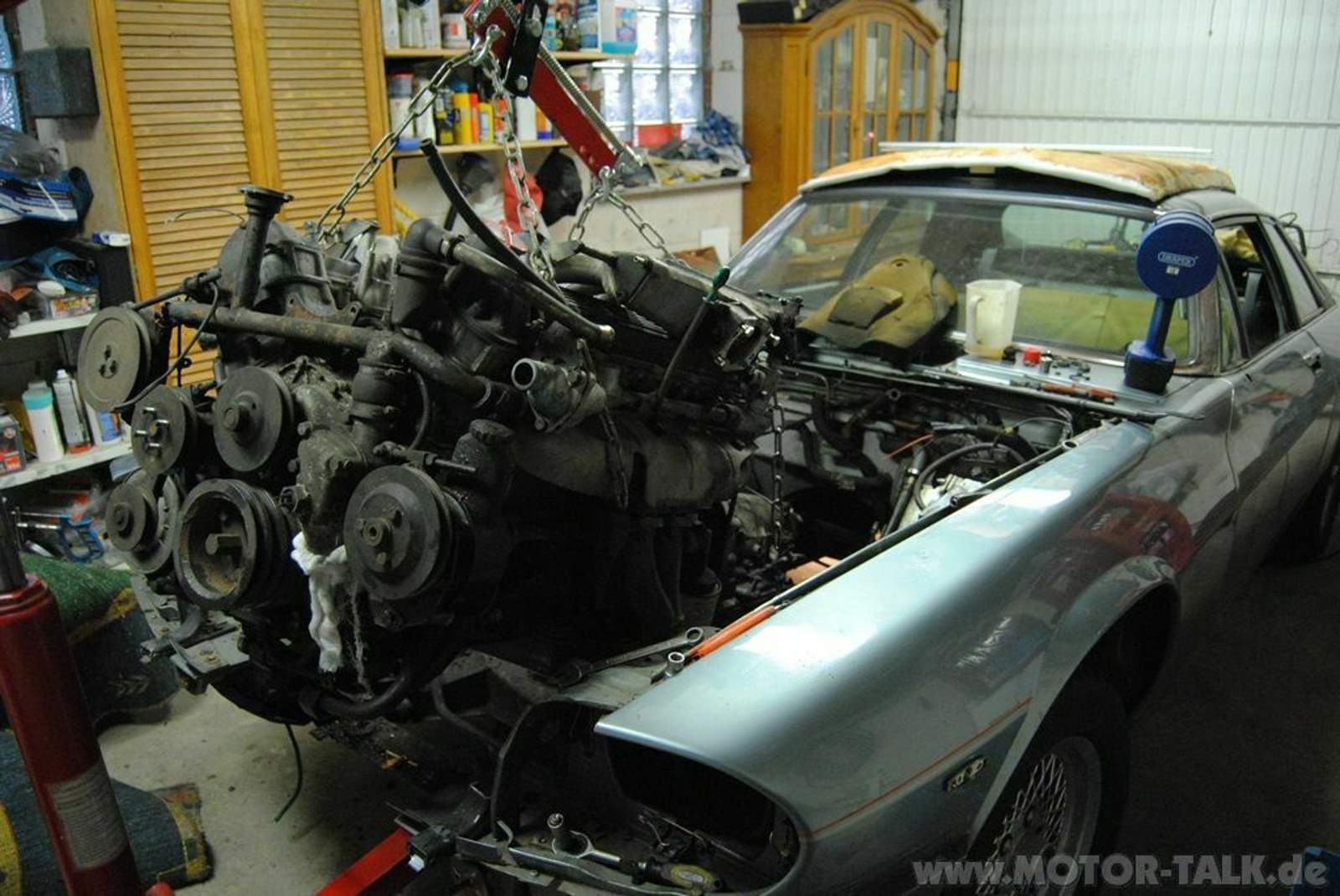

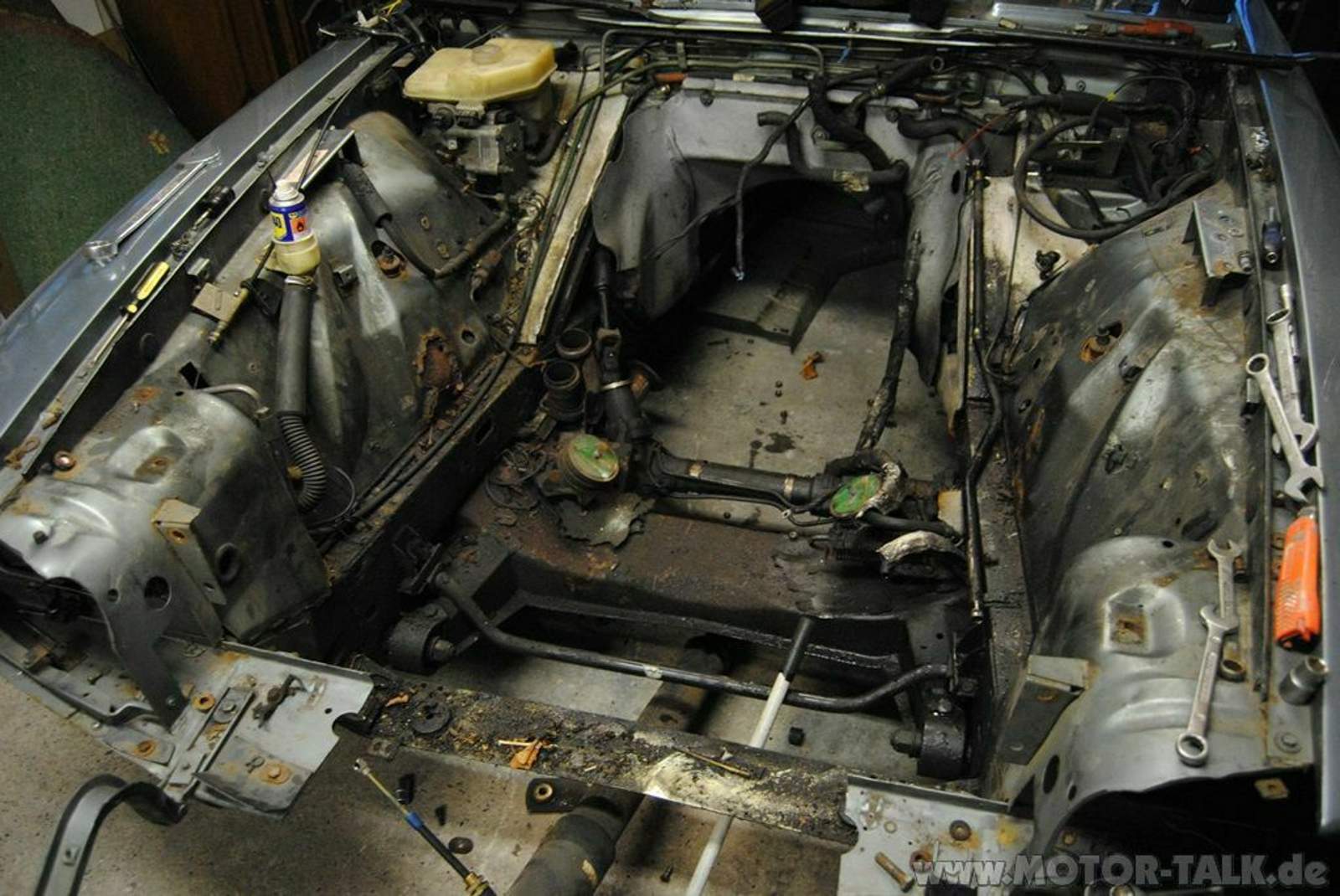

Schräg nach oben rausSchräg nach oben rausDa der Werkstattkran zusätzlich noch hoch aufbaute, gab es Probleme die Beine des Krans unter die Vorderachse des tiefen Jaguars zu buchsieren aber es ist geschafft. Die Kiste hat keinen Motor mehr und das Schwerste, der Motor, liegt auf dem Garagenboden! Nachdem ich das hinter mir habe, bin ich bereit einem Porsche 911 Turbo zu bearbeiten! Nein, Spaß! Das mache ich nicht nochmal!
Kühler ausgebaut Kühler ausgebaut
Jetzt werde ich nochmal den Abend schön entspannt hinter mir bringen, morgen ordentlich ausschlafen, Getriebe von Motor entkoppeln, am Motor Lichtmaschine, Servopumpe und ein paar Kleinteile abbauen und mich dem Wagen zuwenden. Schließlich will ich noch die Lenkung, die Achsaufhängung und die Hinterachse - sowie alle Verglasungen! :D Dann kann die Kiste dahin, wo der Pfeffer wächst! Naja, zumindest wenn ich noch Kleinteile abgebaut habe!
