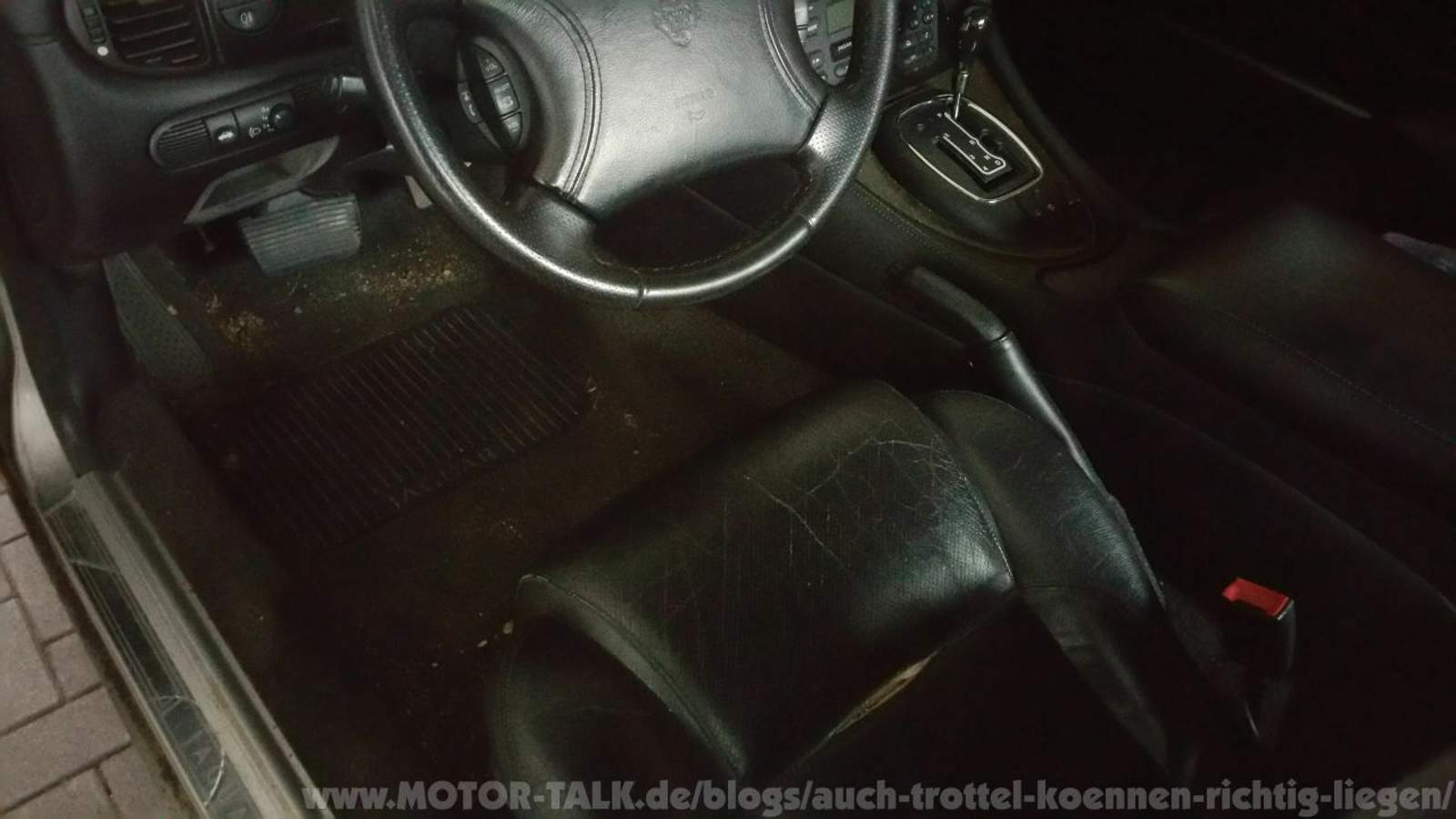

Sitz muss rausSitz muss rausUm das zu lösen, wurde eine Ersatzlenksäule entwickelt und ca. 1999 in die Serienproduktion eingeführt. Es wurde zeitgleich eine Technical Service Bulletin gestartet wo man auch noch die Rücklaufleitung vom Lenkgetriebe zum Kühler erneuern sollte. Diese TSB heißt TSB 211-06 und stellt die korrekten Bauteile vor sowie die Arbeitszeit dafür. Komplett als "Rückruf" ist das nicht zu betrachten, weil es nur dann durchgeführt wurde, wenn die Kunden sich beschwerten... Und auch nur während der Garantiezeit und auf Kulanz, dennoch würde ich es schon in Richtung Rückruf schieben/drücken wollen.
Spulen wir mal 18 Jahre in die Zukunft. XJ Nummer 812xxx (die xxx. der X308 Serie), in diesem Blog als Rusty XSchrott bekannt, wurde NICHT umgerüstet bzw. der erste Besitzer/der Erstkäufer hat es wohl einfach hingenommen... Oder wurde er einfach abgewiesen im Sinne 'Einzelfall', 'Stand der Technik', '...'? Wie habe ich hiervon erfahrenn? Tjaaa... :rolleyes:

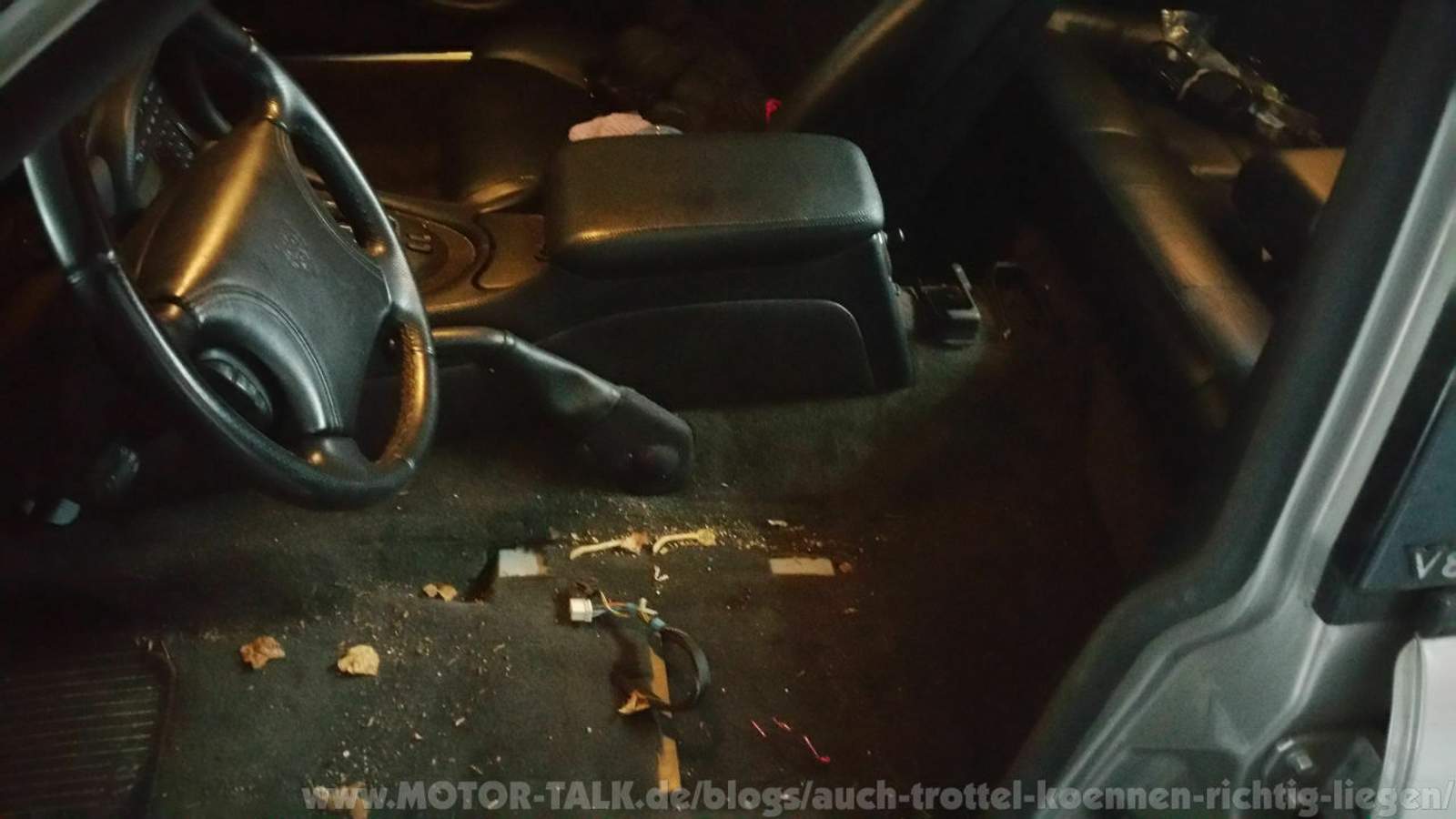

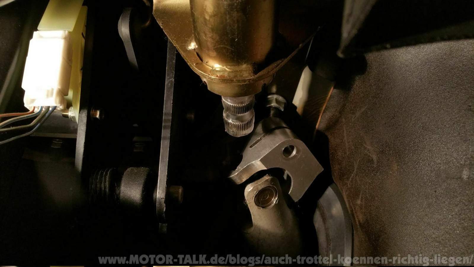

Spontan aufräumen ist angesagtSpontan aufräumen ist angesagtVor wenigen Wochen habe ich, aufgrund von etwas Spiel im Ritzel, welches ich als Grund für eine sehr schwammige Lenkung ansah und weil sich etwas Spiel genau in dem Bereich erfühlt wurde, die Lenkung erneuert... Also mal eben kanpp 200 EUR ausgegeben. Also, Lenkung komplett erneuert und es brachte: nichts. Der minimale Etwas an Spiel im Ritzel ist weg. Dafür ist aber immer noch eine massige Indirektheit vorhanden... Man muss sich das in etwa so vorstellen, als ob man geradeaus lenkt aber man aus dieser Position sowohl nach rechts als auch nach links steuern kann, ohne am Lenkrad drehen zu müssen.

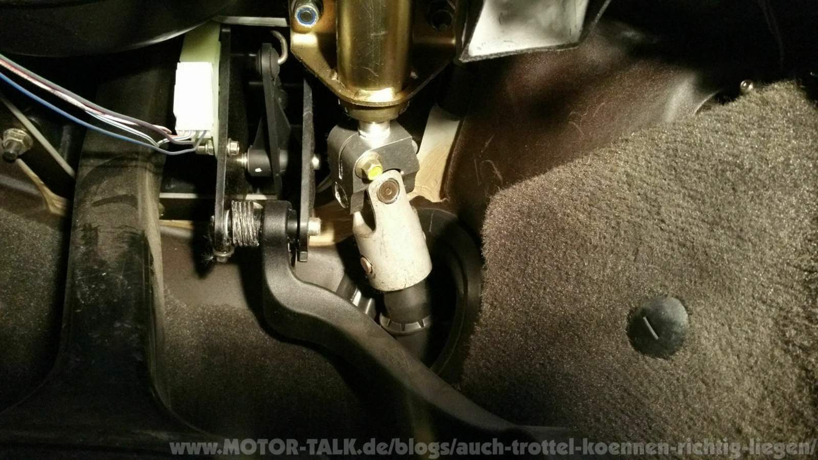

Das hier ist mein Lenkradspiel bei ausgeschaltetem Motor und ohne dass sich die Vorderräder bewegen...

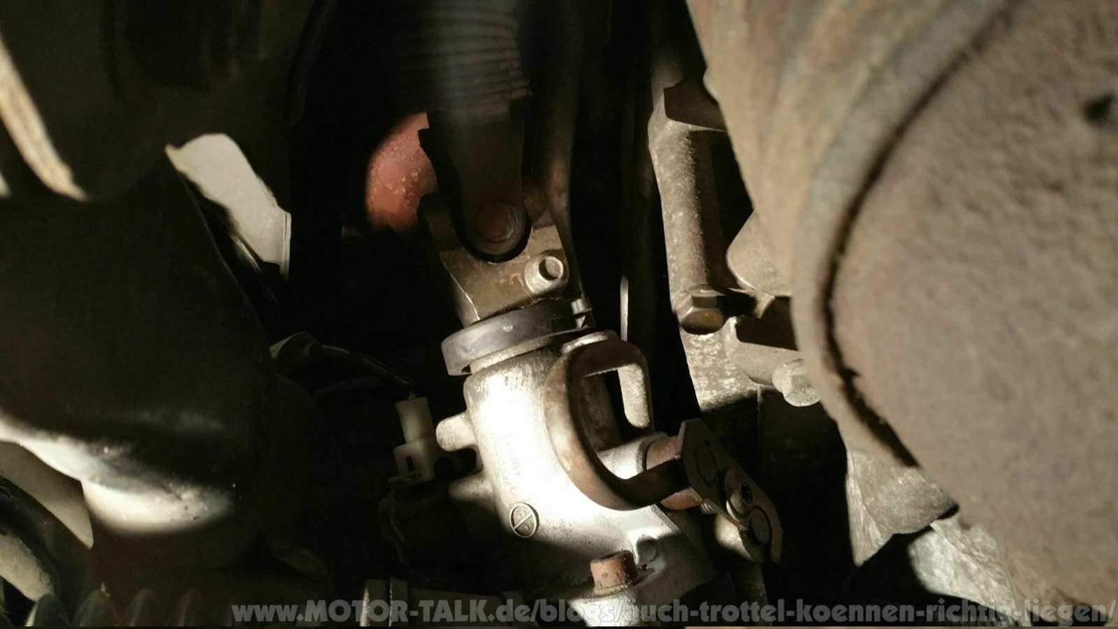

Da ab Ritzel alles erneuert ist, kann es nur vor dem Ritzel liegen. Nach einer Suche zu möglichen Fehlern, stieß ich auf eine australische Rückrufseite, wo die Servicemeldung von damals aufgeführt wurde... Und darin die Anweisungen, wenn der Kunde sich beschweren sollte. Darin heißt es, dass im Falle eines Poltern der Vorderachse, die Lenksäule unten sowie die Rücklaufleitung der Servolenkung zu erneuern seien. Beide würden spürbare Rückmeldungen im Lenkrad und Bremspedal führen sowie über leicht unebener Fahrbahn Poltergeräusche erzeugen.
Unteres Kreuzgelenk muss gelöst werdenUnteres Kreuzgelenk muss gelöst werdenKreuzgelenk ist abKreuzgelenk ist abErst jetzt wurde mir klar, dass mein Spiel nur in der Lenksäule zu finden ist. Besonders nachdem ich feststellte, dass ich einst am OBEREN Teil der unteren Lenksäule drehte und genau zwischen dem OBEREN und dem UNTEREN Teil der unteren Lenksäule dieses Spiel entsteht. Zügig zügig schaute ich meine untere Lenksäule im XJ an. Ist es die neue Version? NEIN! Selbstverständlich nicht! Warum auch!? Rusty ist ja so voll mit Fehlern, klar hat er die alte Lenksäulenhälfte... Somit klar: muss neu!
Schraube am Ritzel lösenSchraube am Ritzel lösenNur ist die Frage: lohnt es sich für ein Auto mit so vielen Fehlern ein Neuteil zu kaufen? Den gibt es noch neu, für knapp 400€ im Jaguar Zubehör oder für knapp 510€ bei Jaguar selbst (gleiches Bauteilchen!). Mir ist neu aber zu teuer. Nein, ich bin nicht geizig. Merkt man spätestens bei den Sachen die ich verbaue. Ich sehe nur keinen Grund 500€ hinzulegen mit der möglichen Gefahr, dass es doch nicht besser wird. Somit: gebraucht! Ja, gebraucht! Wirft schon mal die ersten M8 Schrauben wer ohne Sünde ist! :D
Da man in Deutschland wieder millionen von Euro für so ein Bauteilchen haben will, habe ich es - mal wieder - in den USA bestellt. Irgendwie werden mir die Preise da immer sympatischer! :D Wäre es nur nicht ein ewig langer Versand!

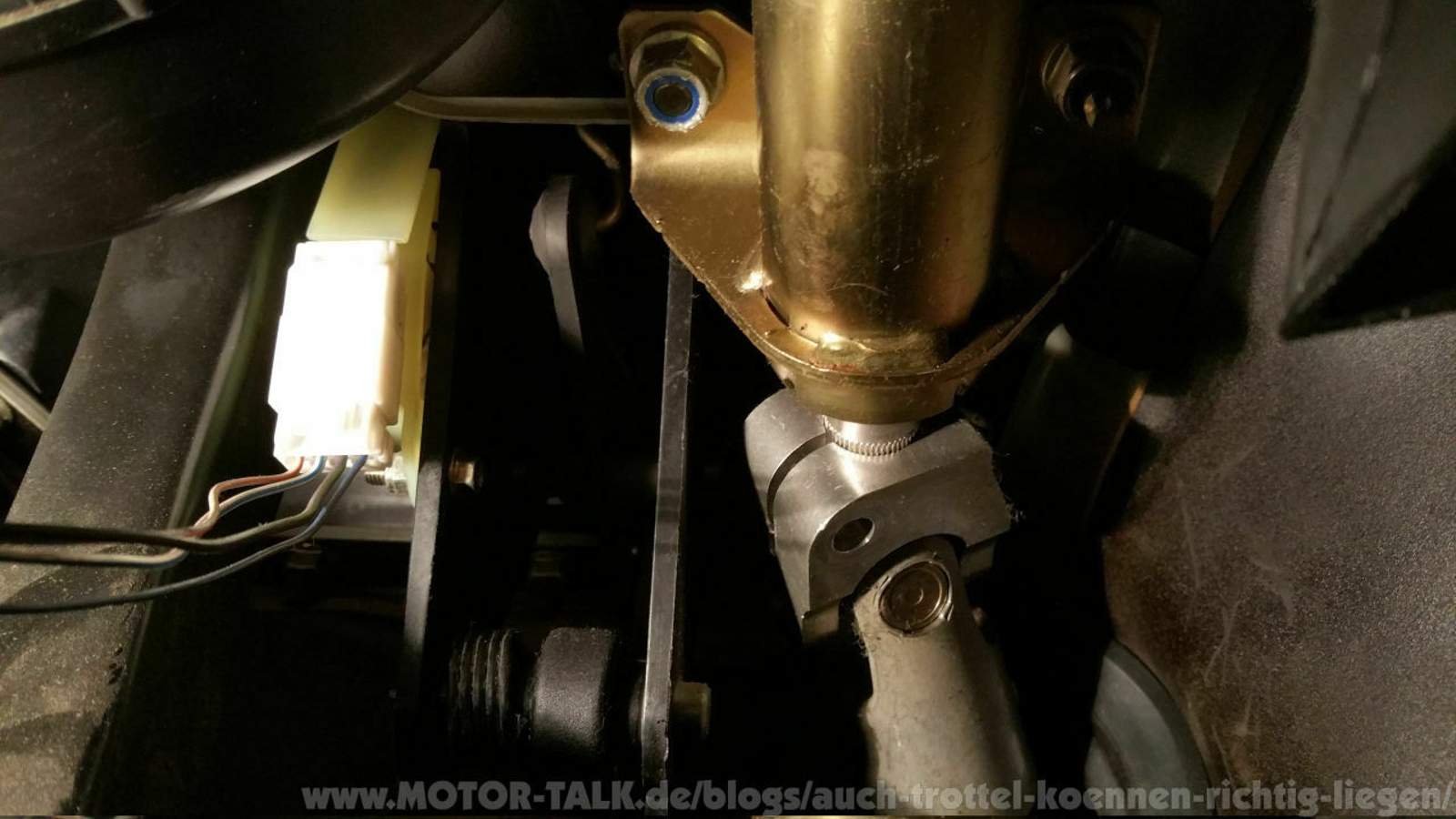

Also, Angebot abgegeben, gekauft, bezahlt, erhalten, und durch. Zeit für den Einbau. Jaguar gibt vor, dass man dazu noch ein paar weitere Teile mitverbauen muss. Darunter eine neue Gummitülle sowie 2 neue Schrauben. Die selbstverständlich neugekauft, weil ich sie eben auch brauche... Gesamtpreis der Lenksäule: 122 EUR inkl. Versand, Steuern und Zollabgaben. Da meckere ich nicht. Anderen Bauteile: knapp 60 EUR (die sind Neu!).

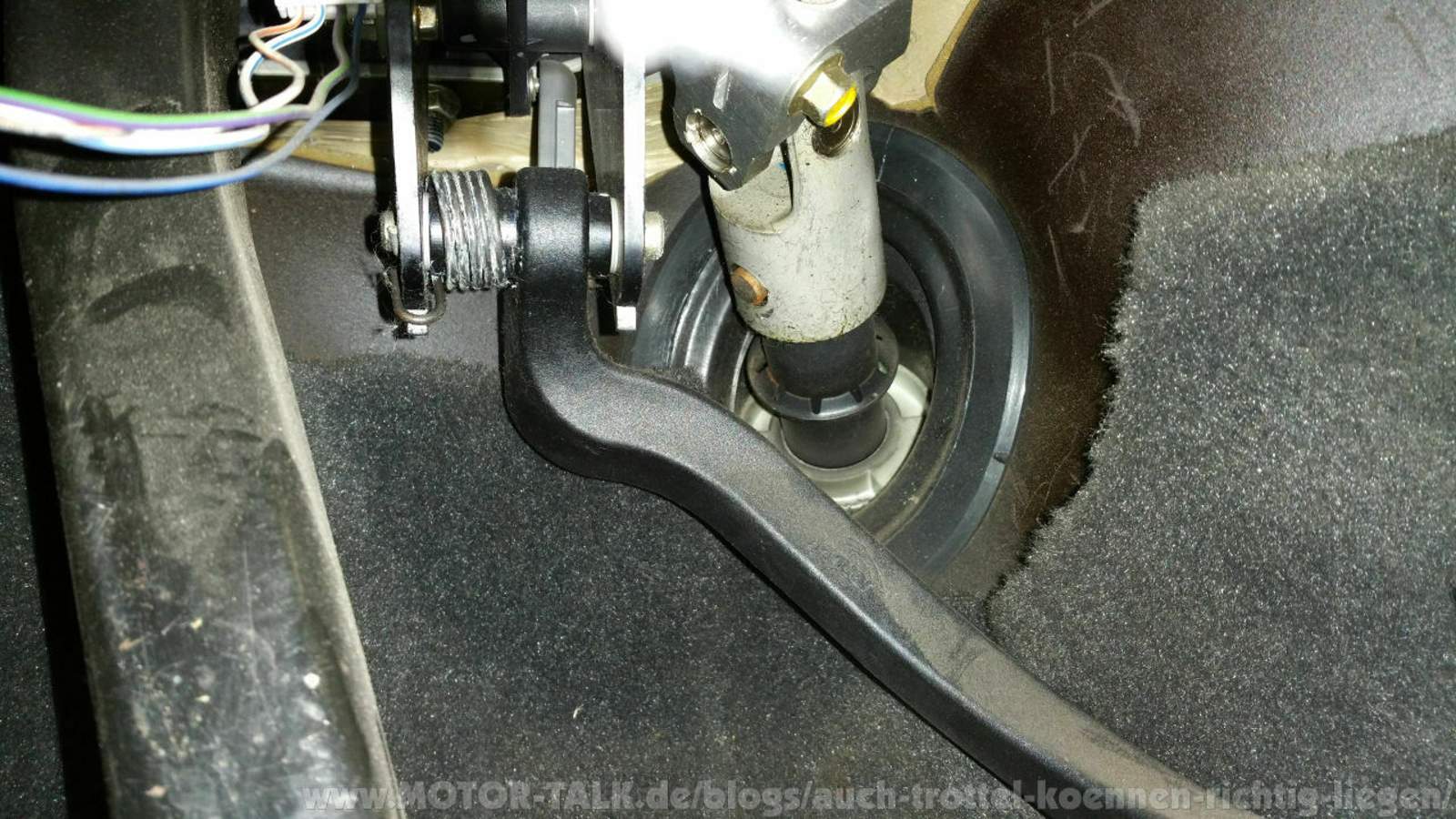

Lenksäule rausgezogenLenksäule rausgezogenMachen wir uns an den Einbau... Vorab: eine Achsvermessung ist hier NICHT notwendig. Da ich vor wenigen Wochen bereits eine komplette Achsvermessung habe machen lassen, ist die Spur richtig. Ich muss nur das Lenkrad richtig einstellen. Den Fahrersitz ausbauen (4 Schrauben, 2 Stecker) und die fallengelassenen Fritten und Burgerstücke schnellstens entsorgen! :eek: :D Nicht dass ich spontan Lust drauf bekomme! Dazu noch etwas aussaugen...

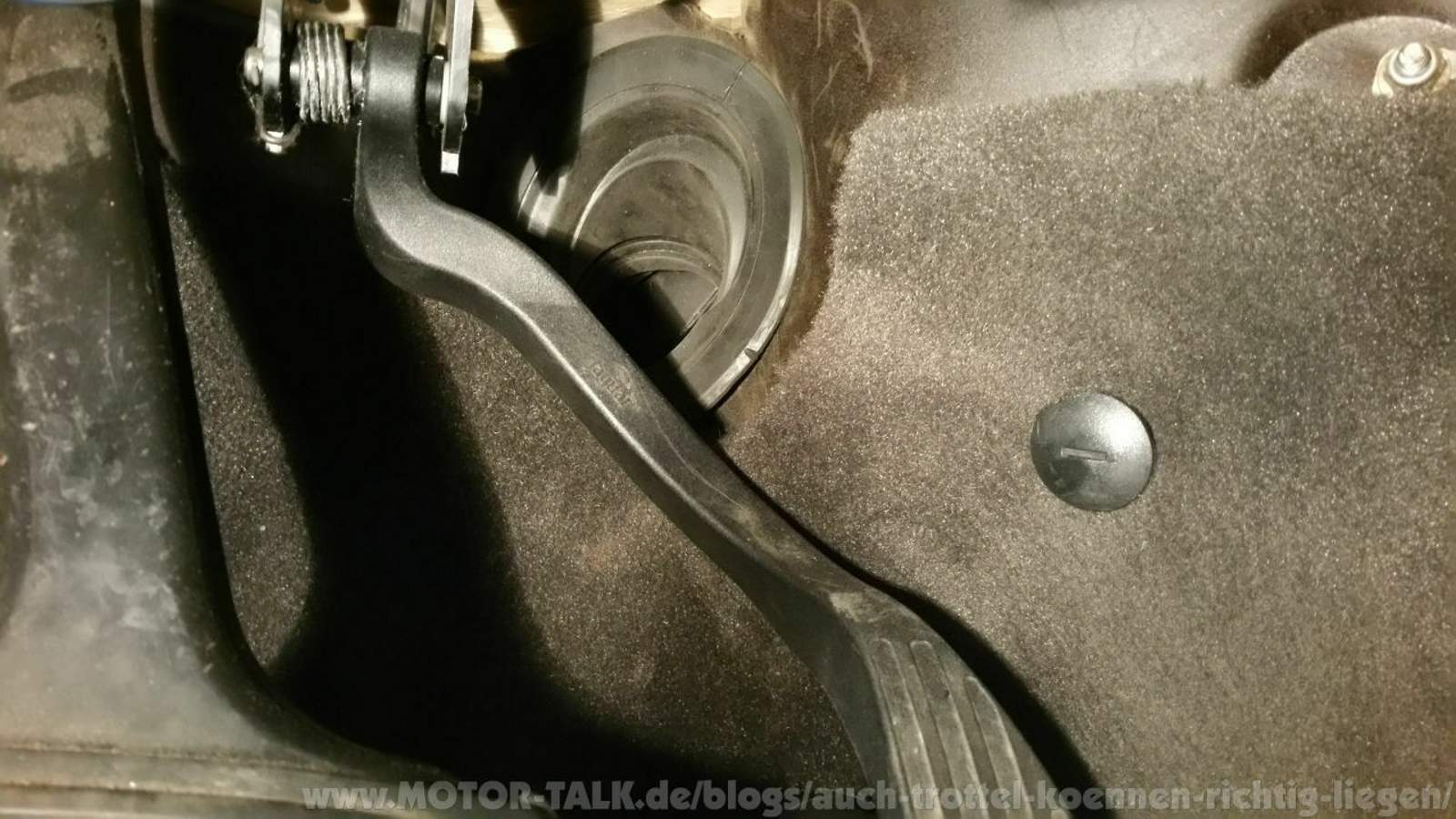

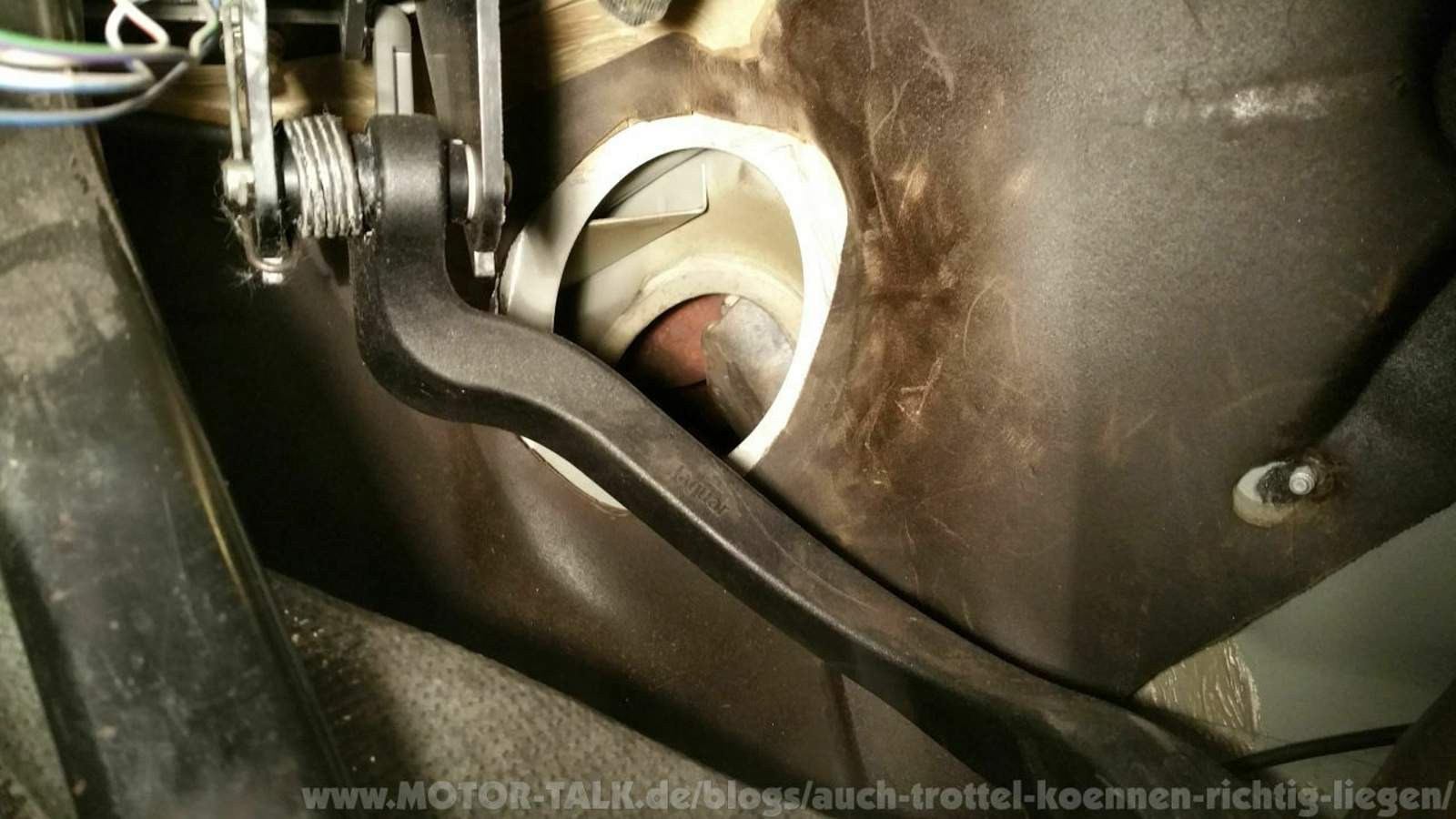

Nun geht es tief in den Fahrerfussraum. Dahin, wo noch nie ein Kopf zuvor war und da nutzen wir die Macht! Eigentlich simpel: eine Schraube an der Lenksäule lösen und rausdrehen. Dann krabbeln wir unter dem Auto. Ritzel an der Lenksäule lokalisieren, 10 mm Schraube rausdrehen und mit einem kleinen Dreh (gefolgt von mehreren Fluchwörtern, etwas Gemaule, einem Kuhfuß sowie weitere 'Unannehmlichkeiten') ist der Anschluss ab.

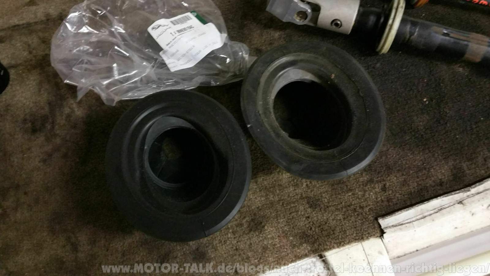

Alte und neue untere LenksäuleAlte und neue untere LenksäuleNeue und alte SilikonmuffeNeue und alte SilikonmuffeJetzt baumelt die Lenksäule zwischen Innenraum und Motorraum herum. Damit es ganz raus kann, muss es durch die Gummimanschette durchgezogen werden. Rausrupfen und gut. Hier können wir nun direkt vergleichen, wie sich die beiden Säulen unterscheiden. Erkennbar ist sofort: der Faltenbalg ist nicht vorhanden und die Säule ist nicht verstellbar bzw. ist nicht teleskopisch. Genau in diesem 'Teleskopteil' entsteht Spiel.
Die Gummitülle zwischen Motorraum und Innenraum muss, aufgrund der Änderungen der Lenksäulenabdichtung, ebenso erneuert werden. Friemelarbeit! Auch hier wird geflucht, gemault, beleidigt... Das will man nicht hören :D Spannend: durch das Loch der Tülle sieht man direkt den Abgaskrümmer und der sitzt ca. 15 mm entfernt vom Spritzwand! Wohl der Grund weshalb man auf Silikon setzt statt auf Gummi :D Der Einbau erfolgt in der gleichen Reihenfolge, nur Rückwärts :) Jetzt prüfen wir die Lenkradausrichtung. Je nach dem wie gut man hier vorgeht, kann man das Lenkrad in der richtigen Position gleich eingestellt bekommen. Nicht immer geht das sofort. Darum nehme ich das Lenkrad ab, drehe es entsprechend und versuche so den Schiefstand zu berichtigen.
Alte Lenksäule Alte Lenksäule
Und? Fährt Rusty jetzt richtig geradeaus? Ist das Spiel in der Lenksäule weg? Muss ich jetzt noch den obersten Teil der Lenksäule erneuern? Wer weiß, wer weiß! :D Tatsächlich ist die Lenkung jetzt GENAU so, wie ich es von einem Jaguar erwarte. Direkt, präzise und angenehm leichtgängig. Unmengen an Gefühl ist drin. Als ob man direkt sehen kann, wo die Räder sind und wie sie stehen...
