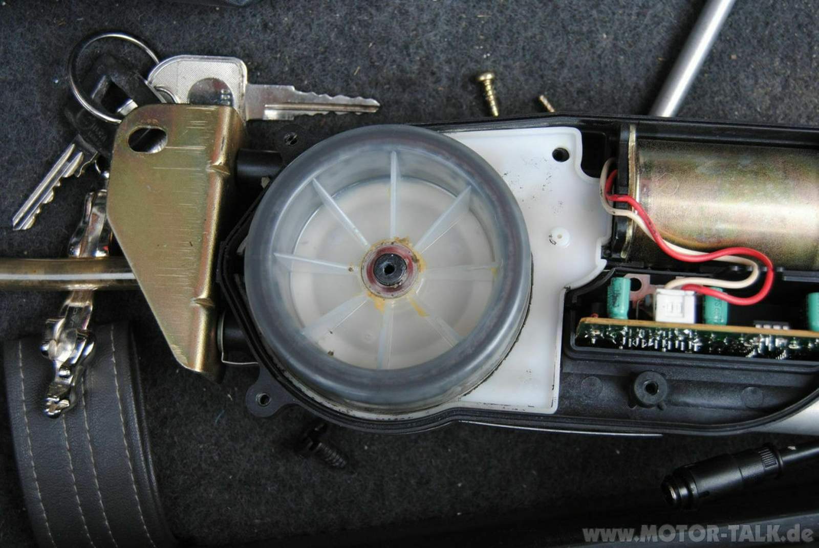

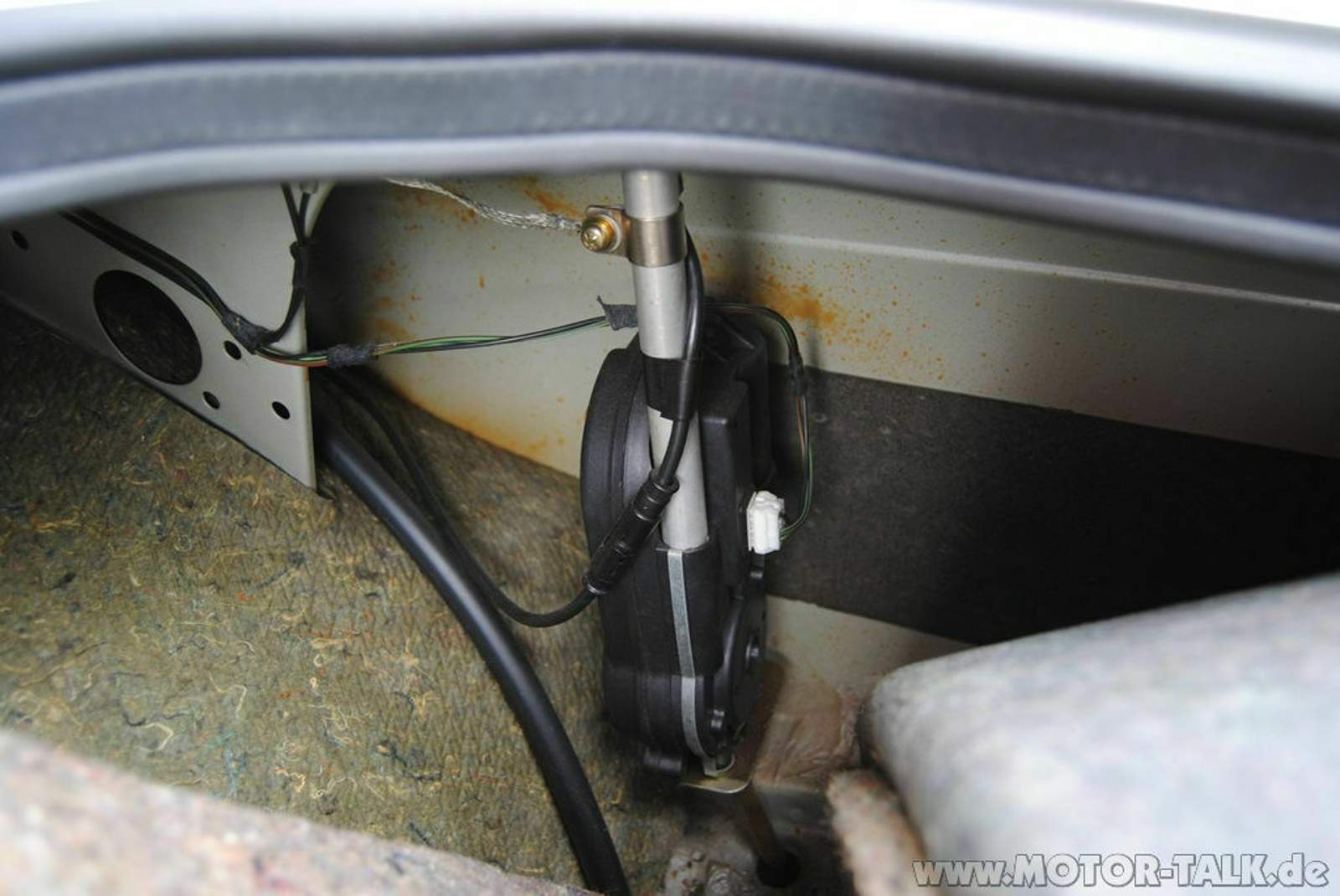

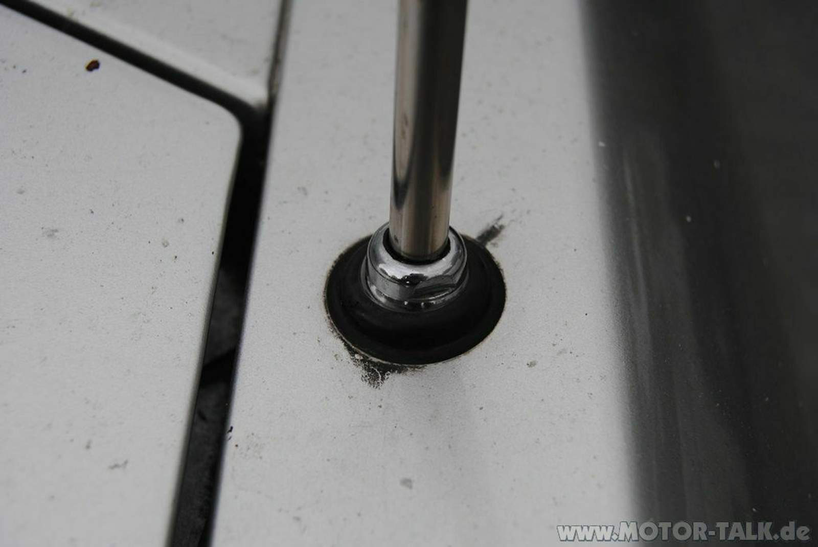

Antenne kaum ausgefahrenAntenne kaum ausgefahrenAutos müssen Antennen haben. Das ist Pflicht um zumindest irgendwie einen brauchbaren Radioempfang zu haben. Was machte man früher ind en 70ern bis Mitte der 90er (oder bei Jaguar noch bis ca. 2004)? Richtig, bei billigen Autos war der Antennenstab in der Regel entweder aus Gummi oder ein Antennenstab, welches per Handbetrieb eingefahren werden musste (z.B. für die Waschstraße). Irgendwann ind en 90ern ging man zur Dachantenne über (siehe Golf III und IV). Irgendwann ging man zur Scheibenantenne über...
EinbauanleitungEinbauanleitungDennoch, eine Antenne am Auto hat einen gewissen "Stil". Und genau das galt es bei Rusty wieder herzustellen. Nachdem es beim Kauf nie richtig eingefahren werden konnte, konnte ich mit viel Güsol und Überredungskunst die Antenne zum Einfahren bringen. Radio an ergab aber, dass 2 Abschnitte der Antenne nicht ausgefahren wurden. Nervig, da auch der Empfang etwas darunter lit. Es wurde also Zeit die Antenne zu bearbeiten. Vatertag eignet sich da wunderbar für! Also, hier eine "Anleitung" zum Antennenstabwechsel bei einer Automatikantenne :)

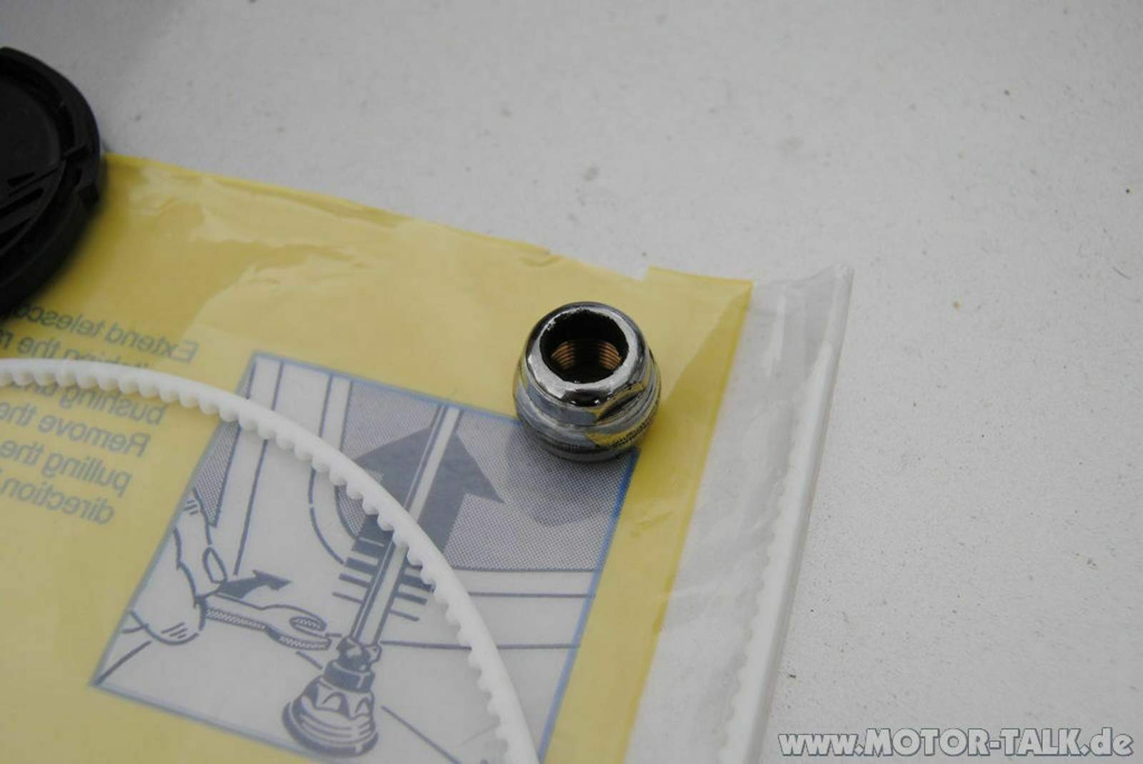

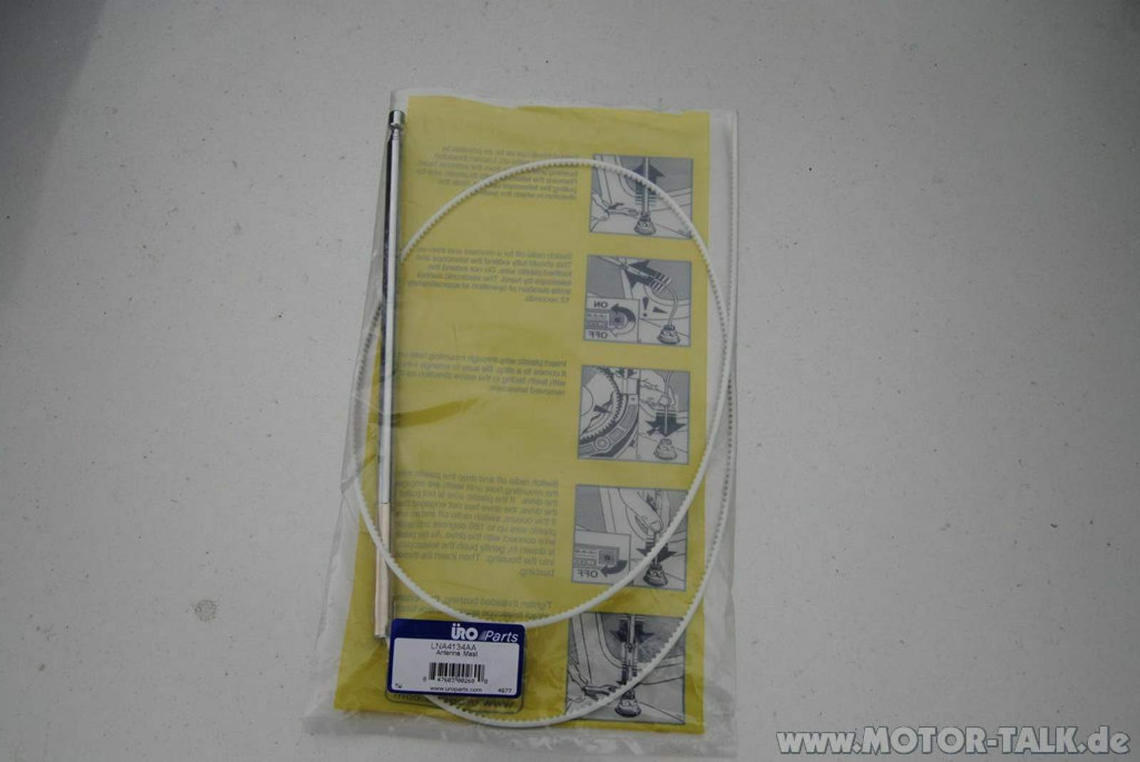

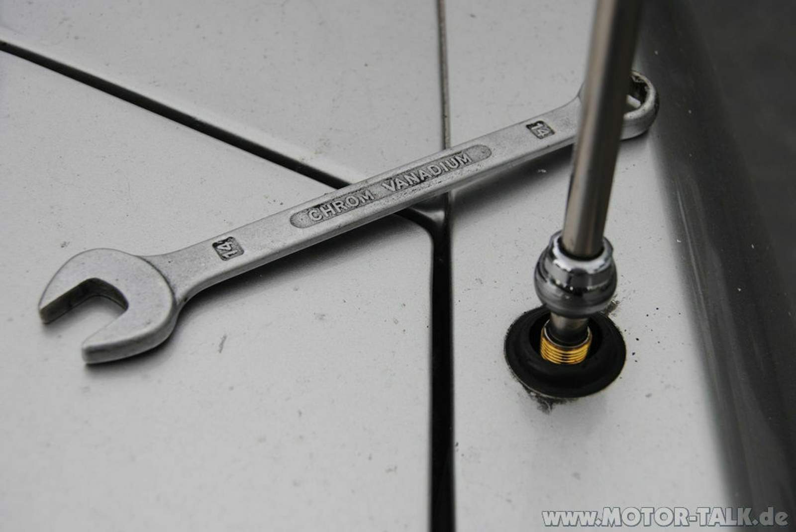

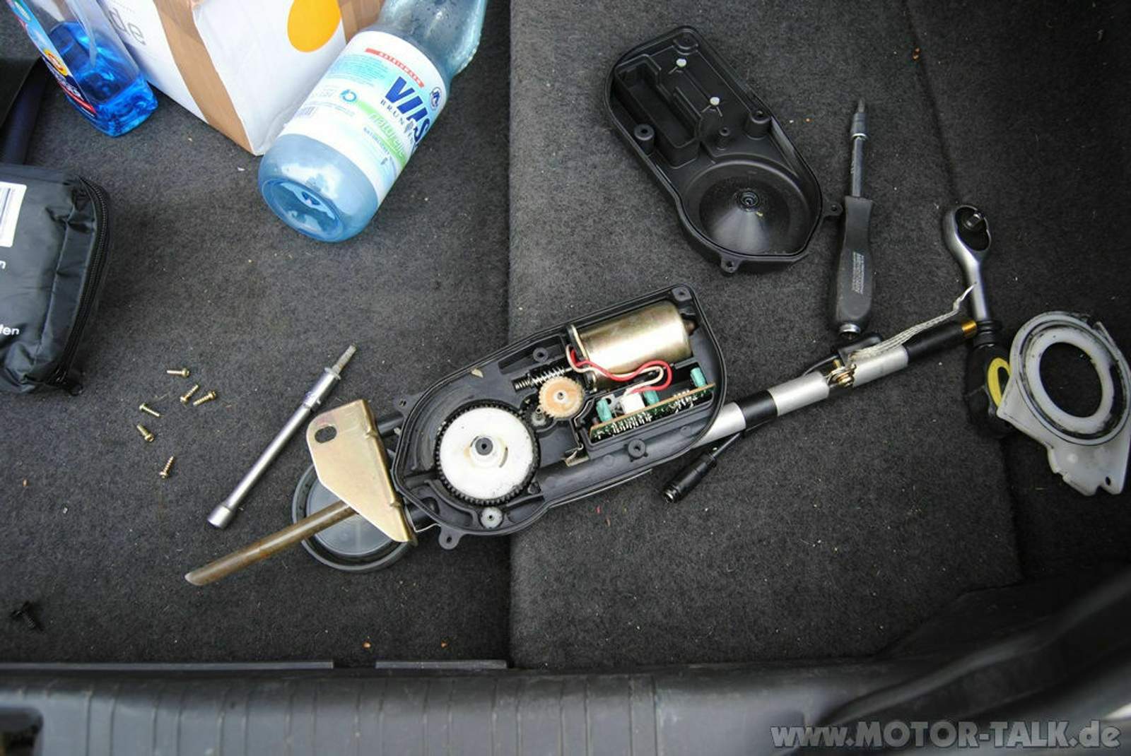

AbgeschraubAbgeschraubFangen wir an. Zuerst schauen wir mal die Verpackung an. Darauf ist die (falsche) Montagebeschreibung :D Ist ja nicht schlimm... Habe ich am Ende auch herausgefunden :D Also, zuerst fahren wir die Antenne aus. Radio an, ausfahren lassen und ausgefahren lassen - so zumindest laut Anleitung. Ausgefahren, dann mit dem 14 mm Schraubenschlüssel die Befestigungsmutter lösen und abnehmen. Laut Anleitung soll die Antenne jetzt wieder einfahren (also Radio aus) und danach wieder an damit sie soweit ausfahren kann, dass sich die Hülse im Antennenstab wieder lockert... Nein, das tut sie nicht.
Antenne ausgebautAntenne ausgebautOkay, denke ich mir. Wenn ich mit einer Antenne ein Krieg beginnen soll, dann werde ich den gewinnen! :D Also, Antenne eingefahren und dann die Antenne einfach ausgebaut. 2 Schrauben lösen (einer für die Fixierung, das Andere für die Antennenmasse) und rausziehen. Darauf achten, dass die Dichtgummis am Kotflügel nicht kaputtgehen... Ersatz ist nicht teuer aber eigentlich unnötig.

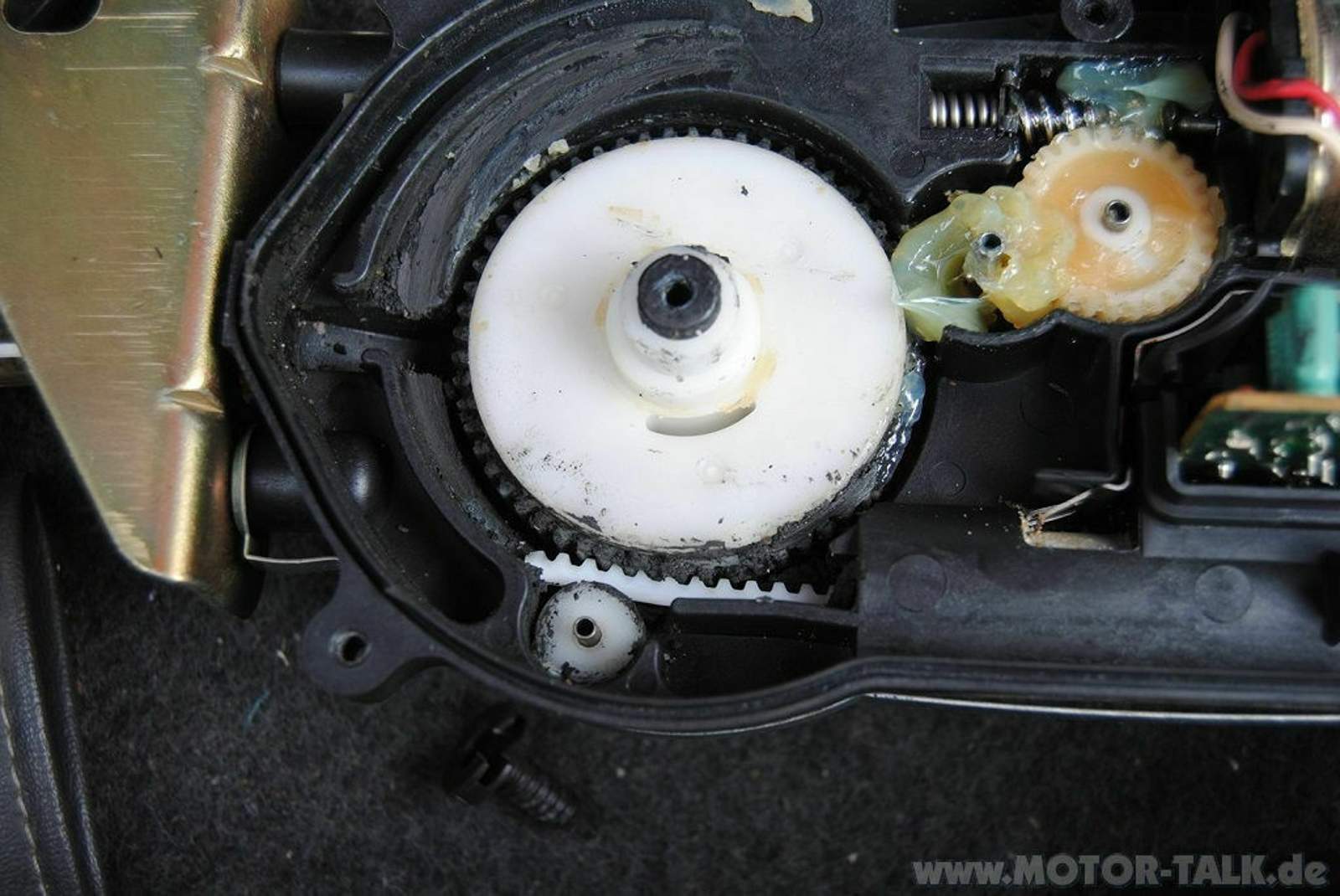

Antennengehäuse ohne AntennenstabAntennengehäuse ohne AntennenstabAntennengedöhns rausgezogen und somit sind wir bereit für den Stabaustausch. Jetzt machen wir das auf meine Art und Weise! Gehäuse geöffnet (6 oder 7 Schrauben raus) und vorsichtig das Innere der Antenne zerlegen. Es muss einmal die runde Kappe (worin die Zahnstange aufgerollt wird) sowie die Abdeckung des Antriebes runter. Dann sehen wir den Antrieb, die Steuerplatine und sonstigen Schiete :)
Antennenstab in der Schraubzwinge festAntennenstab in der Schraubzwinge festWir hebeln einfach die "Zahnstange" aus dem Gehäuse (ACHTUNG! Schmierig!) und ziehen den Antennenstab raus. Natürlich will es nicht raus. Festgerostet im Antennenschaft. Das Spiel behersche ich genauso gut du Kack-Antenne! :D In die Schraubzwinge rein und dann ziehen... Einmal mit Schmackes und es macht "TACK" und raus ist es.
Da freut sich aber Rusty sehr mich zu sehen!Da freut sich aber Rusty sehr mich zu sehen!So, laut Anleitung soll man jetzt einfach die Zahnstange von oben durch den Antennenschaft durchstecken bis es unten in das Zahnrad eingezogen wird. Da ich aber das Gehäuse zerlegt habe, schmieren wir einfach mal alles noch einmal mit frischem Fett aus der Fettpresse. Damit sollte zuumindest das Innenleben etwas länger halten können. Die Antenne sollte jetzt, laut Anleitung, eingefahren werden. Geht schlecht. Also machen wir das Radio einmal an und wieder aus. Antenne fährt nicht aus aber danach wird es reingezogen. Die kleine Hülse der Antenne wird dann vorsichtig in den Schaft gezogen und die Antenne zieht es rein. Meiner ging nicht ganz rein (Widerhaken sind dran) also musste ich etwas nachhelfen. Danach mit der Überwurfmutter (die Blende) festziehen. Die Überwurfmutter muss jetzt aber wieder runter...
Dann testen wir die Antenne mal: fährt aus... Zzzzzzzzzzzrrrrrrrrr, tack! Ist ausgefahren. Komplett. Und dann wieder rein..... Zzzzzzzzzrrrrrr, tack! Ist eingefahren. Herrlich, das geht ja wieder besser! Antenne nun wieder einsetzen. Dazu die Gummitülle am Kotflügel vorsichtig entfernen. Wenn es schon ab ist, kann man da auch gleich drunter reinigen (Bremsenreiniger und sauber!). Jetzt die Antenne durch das Loch stecken, die Tülle von oben drauf bis es die richtige Höhe hat, nun die Kontermutter/Überwurfmutter wieder festziehen und die Antenne etwas reindrücken damit es bündig sitzt. Wir befestigen beide Schrauben wieder (einmal Fixierung, einmal Masse), stecken den Antennenstecker wieder ran danach die Elektrik wieder anschliessen und können jetzt das Kofferraumseitenwandteilviech wieder zurückdrücken und ausrichten. Fertig! Antenne repariert... :)
Dafür, dass ich nie zu vor mir eine E-Antenne im Detail angeschaut habe und auch nie ein Antennenstab in meinem gesamten Leben getauscht habe, war das ziemlich einfach. Wenn das bei der Iron Lady genauso ist, werde ich den auch erneuern :)
Antenne kaum ausgefahren Antenne kaum ausgefahren
Nun fährt Rusty's Antenne gut wieder rein und raus und ich habe einen deutlich besseren Empfang. Jetzt müsste ich wieder Energy Bremen in Verden empfangen können ohne alle paar Sekunden nachregeln zu müssen :D Ebenso sind noch ein paar Teile beschafft um die nächsten Arbeiten zu erledigen... Ob jemand weiß was gemacht werden soll? :D Raten könnt ihr wenn ihr wollt :D
