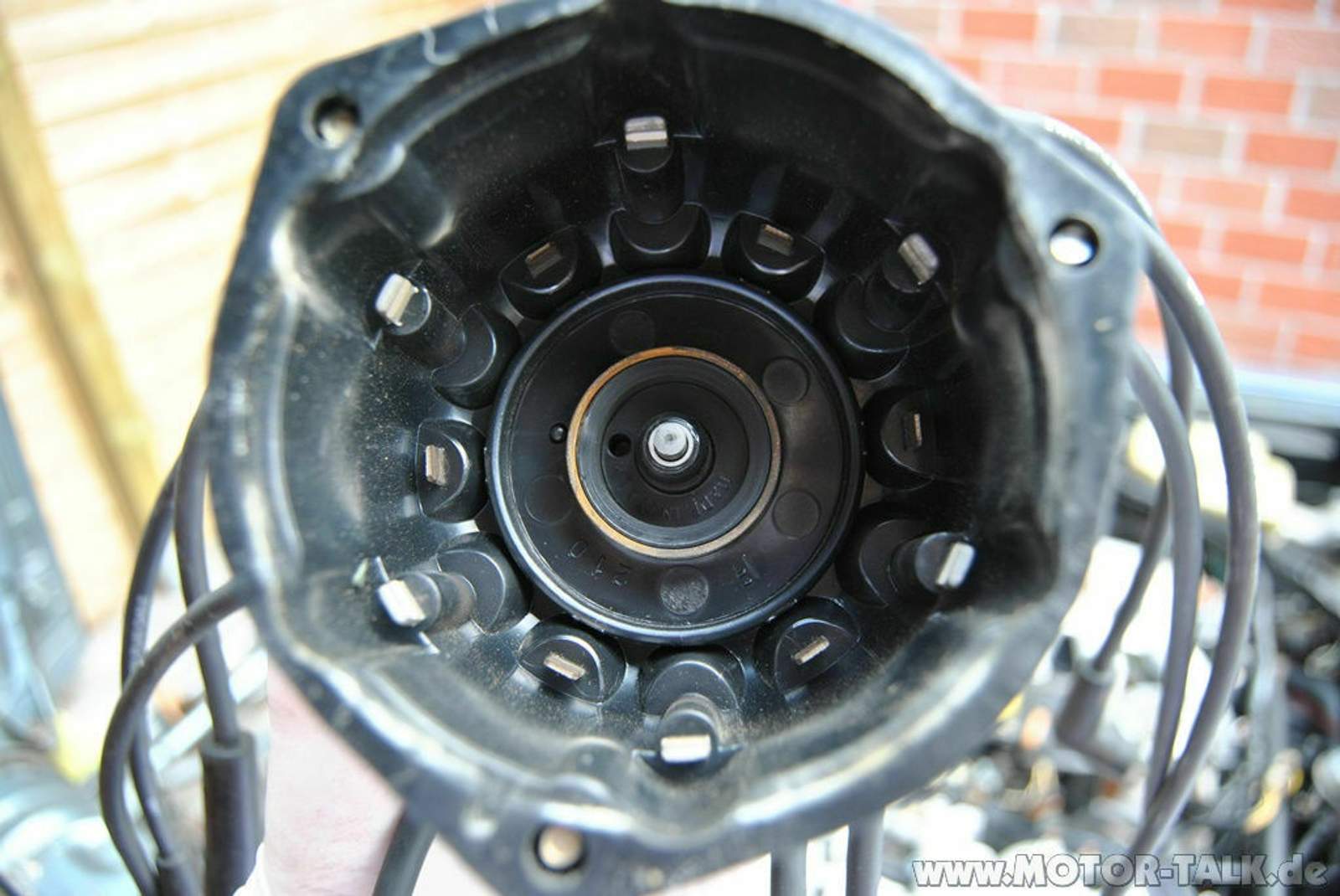

Markierung V mit Stricht gibt OT anMarkierung V mit Stricht gibt OT anZuerst müssen wir, um den Verteile ausbauen zu können, den Motor aus OT 1A stellen. Sprich, von vorne gesehen, muss der Kolben in Zylinder 1A (vorne Links dann) auf OT stehen. Dazu drehen wir die Kurbelwelle. Meine Befürchtung war, dass nach fast 2 Jahren Stillstand, der Motor sich kaum durchdrehen lassen würde. Es geht aber erstaunlich leicht und einfach. Gut, es sind 12 Zylinder und die Kompressionskraft ist fast so ausgeglichen, dass man immer gerade irgendwo ein Kompressionstakt hat... Dadurch braucht man weniger Kraft zum Drehen als man es mit einem 4 Zylinder mit deutlich weniger Hubraum hätte... :)
Verteiler, Spulen und co noch drinVerteiler, Spulen und co noch drinDie Riemenscheibe hat vorne eine Markierung... Ein V mit einem Strich. Dieses muss genau nach unten zeigen. Damit ist dann OT hergestellt. Nimmt man die Verteilerkappe ab, stehen beide Finger (Rotoren) des Verteilers in genau längs der Fahrzeugsachse. OT hergestellt.
Ich bin etwas faul. Da ich es einst geschafft hatte, alle Zündkabel mit System zu verlegen und eine schöne, klare Optik zu generieren, habe ich einfach die Kabel an den Zündkerzen gelöst und die Kappe mit Kabel dran entfernt. So ist es nachher einfacher ;)
Etwas detailierterEtwas detailierterKappe ab und wir gucken mal rein. Als Magneti Marelli Anlage, sind hier mehrmals bzw. schon viele Berichte in der Jaguarwelt eingegangen, dass die Zündanlage gerne mal "abbrennt". Sprich der Verteiler geht in Flammen auf und man hat einen ziemlich heftigen Schaden. Die Iron Lady zeigt aber, dass nicht viel passieren kann. Alle Kontakte sind gebraucht aber noch gut. Selbst die originale Abhilfe, nämlich etwas Silikon zwischen Rotor und Verteiler selbst, ist von einem der vielen Vorbesitzer richtig durchgeführt worden. Sehr gut!
