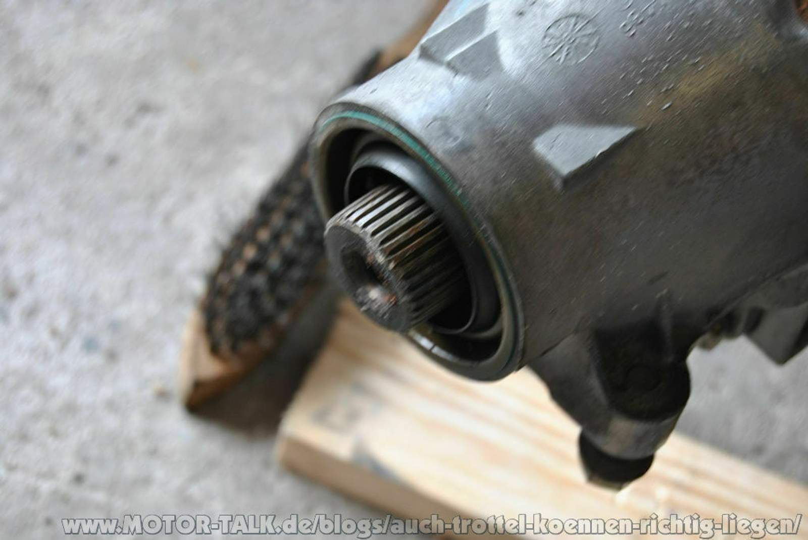

Flansch raus und schon sieht man den hinteren Simmerring. Da die Lager gut sind, lasse ich die an Ort und Stelle. Irgendwann ist auch Schicht im Schacht. Also, ziehen wir mit dem Schraubentrick den Simmerring raus und stellen fest, dass der Schraubentrick nicht geht und man mit einem scharfen Meisel ran muss. Rausgeschnitten und wir setzen den Neuen ein.
Hier genausoHier genausoNeue Dichtung draufNeue Dichtung draufNun die Dichtung zwischen Getriebegehäuse und Ausgangswelle tauschen. Dazu müssen nur 6 Schrauben gelöst und das Gehäuse sollte nach hinten abgezogen werden können. Nichts Wildes halt. Dichtung abkratzen, Dichtflächen reinigen, neue Dichtung einsetzen und dann wieder festziehen. 2. Dichtung: getauscht! Wir können jetzt den Flansch wieder einschieben und festziehen. Basta!

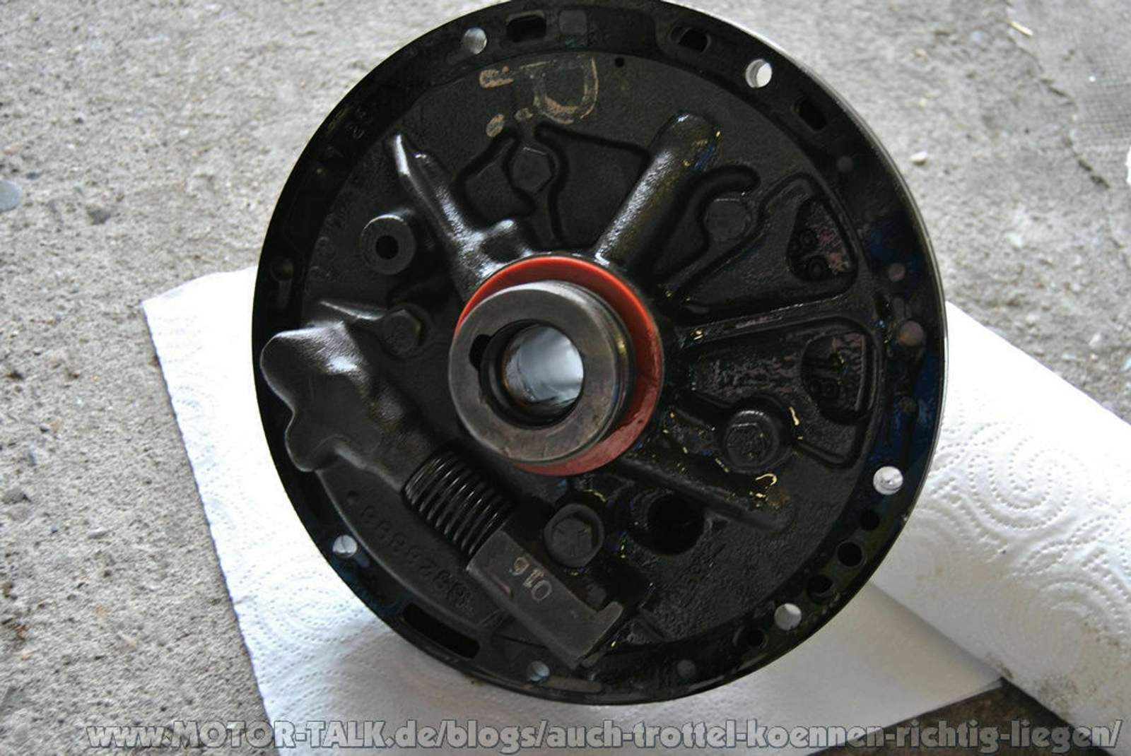

Was haben wir noch? Ach ja! 1 Simmerring, 1 Dichtung und 1 O-Ring vorne an der Ölpumpe. Um diese zu tauschen, muss die Pumpe raus. Schnell gemacht. 6 Schrauben rausdrehen, die Ölpumpe VORSICHTIG rausziehen und mit Gefühl von der Eingangswelle entfernen. Rupft man dran, ist das Getriebe schnell zerlegt. Aussen am Rand der Pumpe sitzt ein O-Ring. Abziehen und den neuen mit etwas ATF einschmieren und aufschieben. Auf der Rückseite sitzt die Papierdichtung. Abziehen und die Neue nach dem Ausrichten anbatschen.
Alter Simmerring etwas hochgezogen und dann rausprügelnAlter Simmerring etwas hochgezogen und dann rausprügelnNeuer Simmerring ist drinNeuer Simmerring ist drinJetzt wirds bescheiden. Es sitzt noch ein Simmerring an der Spitze der Ölpumpe. Diese ist richtig schlecht zu entfernen. Ich trenne es einfach auf, ziehe es raus und setze den Neuen ein. Die 'Lippe' benetze ich noch mit etwas ATF, damit der Drehmomentwandler aufgeschoben werden kann und das Gummi nicht beschädigt.
Die Ölpumpe wird dann wieder eingeschoben und mit den 6 Schrauben, die bereits mit neuen Dichtringen versehen wurden, wieder festgezogen. Damit sind eigentlich alle Dichtungen, die üblicherweise kaum zugänglich sind, erneuert. Die Ölwannendichtung mache ich später. Erstmal ist eine Korkdichtung srin, die nur etwas halten soll. Es kommt irgendwann bald eine bessere Dichtung rein, aber das dauert noch. :)

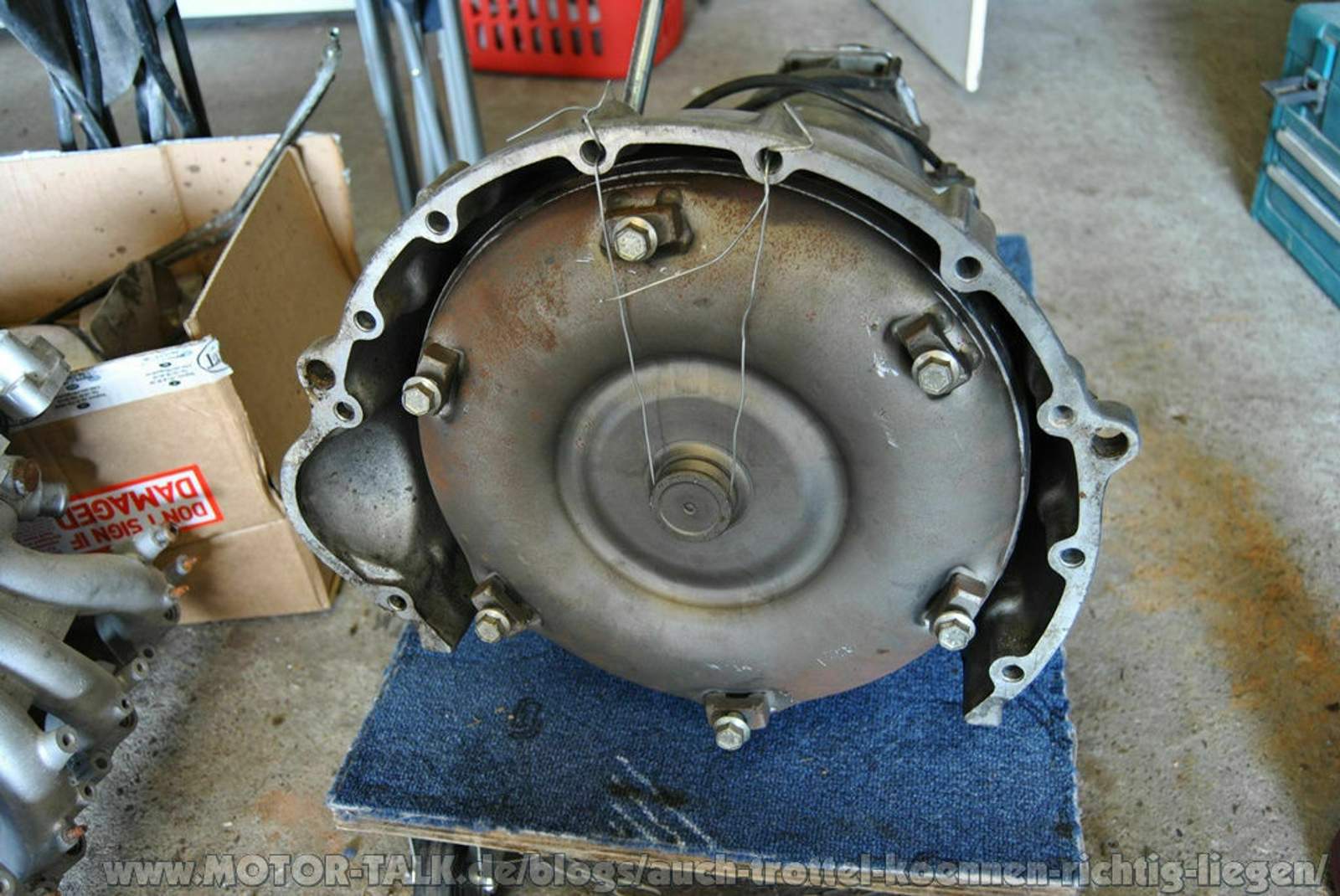

Wo ist denn der Wandler hin!?Wo ist denn der Wandler hin!?Ach DA ist es!Ach DA ist es!Den Wandler habe ich noch vom Motor getrennt und auf die Welle des Getriebes gesteckt. Damit ist das Getriebe "dicht" und sollte nun keine Probleme mehr bereiten :) Der Wandler muss aber etwas hochgehalten werden, damit der neue Simmerring nicht gleich sofort beschädigt wird. Mit etwas Draht wird es ausgerichtet und hochgezogen sodass es mittig sitzt.
