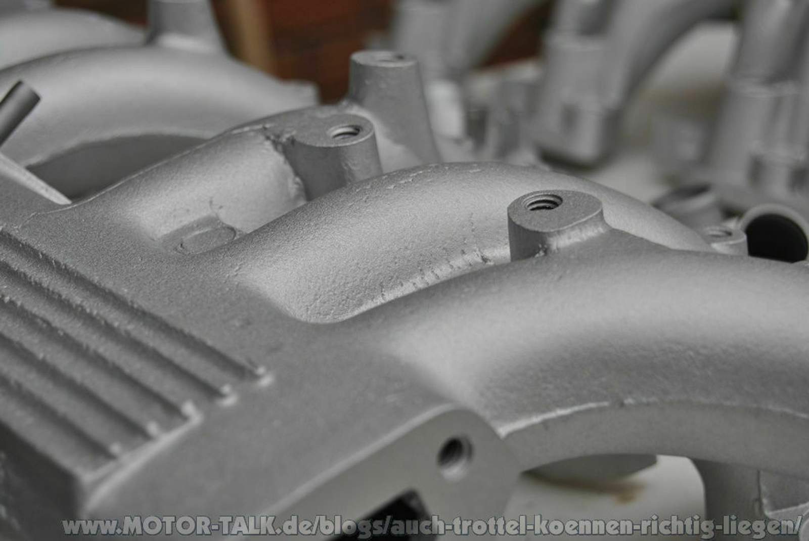

Hallo Motor-Talker!
Ansaugkrümmer nach der "Mäusebehandelung"Ansaugkrümmer nach der "Mäusebehandelung"Der Motor ist schon ziemlich gut wieder zusammengebaut worden. Heißt unten "rum" ist alles schon mal sauber, ordentlich, fertig. Oben aber fehlt eigentlich noch alles. Seit der V12 den Motorraum verlassen hat, fehlen die Ansaugkrümmer nebst Drosselklappen und Einspritzanlage... Ventildeckel und Drosselklappenturm haben wir schon überholt und eingebaut.
Frisch gestrahltFrisch gestrahltStrahlend rein!Strahlend rein!Nun, 2014 habe ich einst die Ansaugkrümmer mit Glasperlen strahlen lassen. Die Farbe und der Glanz danach waren phänomenal und ich will das wieder haben - besonders nachdem ein paar Mäuse sich im Motorraum verewigten und dadurch beide Krümmer ekelig braun geworden sind (Mäuseurin). Das sieht einfach gar nicht aus. Mit Reinigungsmitteln wurde das auch nicht besser. Somit muss hier der Dreck weg. Also bringen wir das zum Stammstrahler :)
Bereit zur Aufnahme der AnsaugkrümmerBereit zur Aufnahme der AnsaugkrümmerGleichmäßig angezogenGleichmäßig angezogenNachdem die Ansaugkrümmer nun endlich einen gleichmäßigen und dauerhaften Look haben werden (die Oberfläche ist nun richtig stark verdichtet), können wir alles wieder zusammenbauen. In jedem Krümmer sitzen 12 Stehbolzen. Diese sind für die Einspritzrail gedacht (haha, Commonrail steht in meinem dicken Jaguarbuch :D). Wir müssen alle 12 pro Seite wieder eindrehen. Ohne diese können wir keine Einspritzventile (die ja bereits geprüft wurden) montieren :)
Einlass Zusatzluftventil (B-Bank)Einlass Zusatzluftventil (B-Bank)Endkappe mit DrosselklappenwinkelEndkappe mit DrosselklappenwinkelDer Motor hat bekanntlich ein "paar" :D Vakuumleitungen. Diese sitzen an den hinteren Enden (überwiegend) der Krümmer. Auf der B-Bank Seite (Links) sitzt ein Endstück mit 2 großen Öffnungen. Eines ist für das "Zusatzluftventil" (Extra Air Valve), welches beim Kaltstart zusätzliche Luft in den Motor lässt, das Andere für das Ausgleichsrohr, welches die B-Bank mit der A-Bank verbindet und einen gleichmäßigen Vakuum auf das Motorsteuergerät gibt. Auf der A-Bank Seite ist hinten sowohl ein großer Anschluss (für das Ausgleichsrohr) sowie 4 kleinere Anschlüsse. Einer davon wird von einer Gummikappe abgedeckt. Hier wird einmal der Unterdruck für die Automatik abgezweigt sowie für 2 Ventile, die noch darüber gesteuert werden. Die restlichen Anschlüsse lasse ich erstmal offen. Dazu muss ich erstmal einen geeigneten Schlauch finden, welches sowohl den Unterdruck RICHTIG stand hält (Silikonschlauch hat sich bereits als nichtgeeignet erwiesen, weil der Unterdruck an der Stelle ziemlich sehr stark ist und geschaltet wird) und zeitgleich beständig ist... Es muss viel Hitze und Wärme aushalten...
Vorderer Enddeckel mit Halterung für BenzindruckreglerVorderer Enddeckel mit Halterung für BenzindruckreglerVorne an den Ansaugspinnen sind weitere Unterdruckanschlüsse. Auf der B-Bank Seite ist nur ein Anschluss da. Dieses ist für den Benzindruckregler (nachdem es einen kleinen Thermoschalter im Einspritzrail passiert hat). Auf der A-Bank Seite sind es 2. Wieder einer für den Benzindruckregler sowie einer für den Tempomaten. Auf der A-Bank Seite sitzt unter der Spinne noch ein Anschluss (ich habe gerade vergessen wofür aber ich glaube für ein Zusatzluftventil... Später weiß ich mehr :D). Sowie mittig auf den Spinnen auf beide Seiten (für die Kurbelgehäuseentlüftungsaktivierung).
Es strahlt ja förmlich vor sich hin!Es strahlt ja förmlich vor sich hin!Fangen wir mal den Zusammenbau an. Normalerweise baut man die Spinnen erst zusammen und montiert sie komplett dann wieder am Motor. Ich habe mich heute dazu entschieden es nicht so zu machen. :D Ich baue sie am Motor zusammen - ich habe ja auch deutlich mehr Platz als der Ottonormalbürger - haha :D
Das sieht ja wieder nach mehr Motor aus!Das sieht ja wieder nach mehr Motor aus!Zu erst reinigen wir die Anschlussstellen für die Dichtungen am Zylinderkopf. Die Papiertücher lassen wir eingesteckt und nehmen feines Schleifpapier zur Hand sowie einen Staubsauger. Damit schleifen wir alle Stellen wieder vom Dreck frei. Danach legen wir jede Dichtung wieder richtig auf und können die Ansaugspinnen montieren. Diese wurden vorher vom gesamten Staub der Glasperlenstrahlung befreit.
Ausgleichsrohr und Stehbolzen für Einspritzventile eingesetztAusgleichsrohr und Stehbolzen für Einspritzventile eingesetztAuf jeden Stehbolzen kommt eine selbstsichernde Unterlegscheibe gefolgt von einer Bundflanschmutter. Leider habe ich nicht 24 gleiche Muttern bekommen sondern 14 Gelbverchromte und 10 normal Verzinkte. Das macht aber nichts, weil ich so dann die sichtbaren Muttern hübsch habe und die unsichtbaren dann länger geschützt sein werden :) Hach, manchmal ist das schon praktisch! :D Gleichmäßig anziehen... Von der Mitte nach Außen... Logisch.
Noch ein paar Details festgeschraubtNoch ein paar Details festgeschraubtWieder abdecken, damit kein Fliegenschiss den Motor berührt!Wieder abdecken, damit kein Fliegenschiss den Motor berührt!Nächster Schritt wäre das Anbringen der hinteren Kappen der Ansaugkrümmer. Diese sind relativ selbsterklärend, bis auf die Tatsache, dass die Drosselklappenwellenhalterviecher hier noch mit drin sitzen. Heißt Dichtung, Halter, Dichtung, Kappe und dann mit den 3 Torxschrauben (die ich schon vor längerer Zeit gelbverzinken ließ) festziehen. Das Gleiche auf der anderen Bank. Nun noch ein paar Schläuche verbinden. Auf der B-Bank Seite sitzt der Zusatzluftschiebe (Extra Air Valve). Dieses wird mittels eines Schlauchbogens dann mit dem Krümmer der selbigen Seite verbunden. 2 Schlauchschellen (die beide aber perfekt ausgerichtet sein müssen - Ehre verpflichtet! - und durch. Auf der B-Bank Seite wird noch der Leerlaufschalter oben montiert, damit der Motor dann auch später weiß, dass der Leerlauf anliegt ;)
Kommen wir zur Vorderseite des Motors. Hier ist es deutlich einfacher. Es werden nur 2 Blindkappen aufgeschraubt und 2 Halterungen der Benzindruckregler - die damals, 2014, in "neu" gekauft wurden. Hier sind Abstandshalter zu beachten, aber alles selbsterklärend. Die Vakuumabzweige vorne sind oben ja schon erklärt. B-Bank eine, A-Bank zwei.
Ansaugkrümmer nach der "Mäusebehandelung" Ansaugkrümmer nach der "Mäusebehandelung"
So, damit wären die Ansaugbrücken zumindest zusammengebaut. Ein paar Sachen können wir noch später anbringen, wie die Unterdrucksteuerung mit Magnetventil, ... Aber weiter kommen wir nicht wirklich, weil ziemlich viel noch im V fehlt bzw. noch in der Überarbeitung sind (z.B. Drosselklappen). Aber man sieht herrlich, dass der Motor nach und nach seine Form annimmt :) So muss das sein und so ist es! :)
