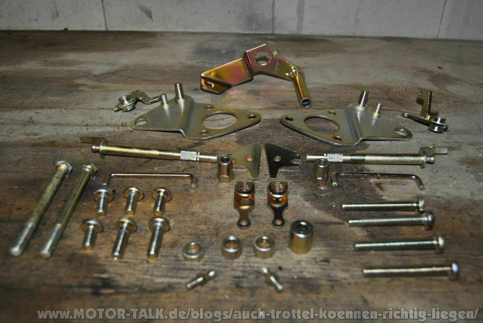

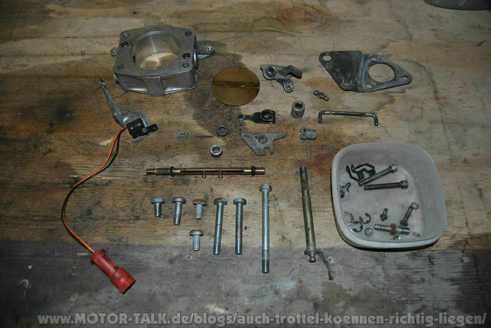

Vorher, alle Teile fein säuberlich aufgereihtVorher, alle Teile fein säuberlich aufgereihtJeder Restaurator kommt an einen Punkt, da gibt es die geforderten Teile nicht mehr neu und die eigenen Teile sind zwar "funktierend" aber optisch gräßlich. Genau an dieser Stelle bin ich gerade und genau dafür gibt es ein Quickie Artikel :)
Der V12 hat von Jaguar einst eine komplizierte Mechanik bekommen, damit die Drosselklappen gesteuert werden können. Während manche Hersteller ihre Drosselklappen vorne am Motor angebaut haben und über eine gemeinsame Welle angetrieben werden, meinte Jaguar (im Zuge der "Flachhaltung" des Motors) die Steuerung über mehrere Hebel und Kugelköpfe zu betreiben. Aufwand? Imens. Nutzen? Wenig! Aber dazu in einem anderen Artikel mehr :)
Worauf ich hinaus will: die Teile, die hinten am Motor aber dennoch immer sichtbar sind, sind eigentlich gelbverzinkt. Also eine Form der Galvanisierung. Der Rostschutz hat schon 27 Jahre gehalten, aber an der Optik möchte ich etwas ändern. Neu gibt es nichts, somit muss es aufgearbeitet werden.

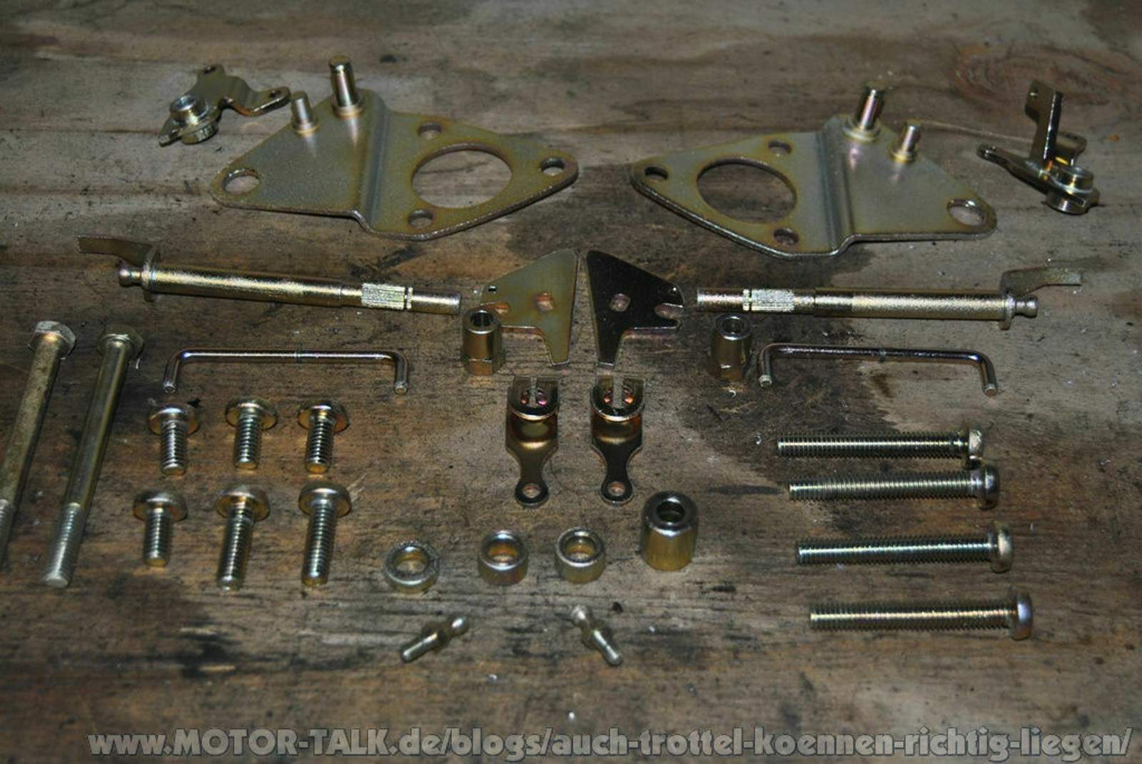

Alles verzinkt, schöner GlanzAlles verzinkt, schöner GlanzEiniges spiegelt schönEiniges spiegelt schönMöglichkeiten 4 und 5 sind dagegen bei mir hoch im Kurs. Nachdem ich mehrere Betriebe in meiner Umgebung ergoogelt habe, ging es mit den Teilen zum "Preiseinholen". Schließlich lohnt sich der Vergleich... Und die paar Euro Spritkosten auf Gas sind da ja wumpe! Das macht Rusty ja mit :D
Frisch verzinkt und im Vergleich zu Originalverzinkung (ganz hinten)Frisch verzinkt und im Vergleich zu Originalverzinkung (ganz hinten)Nach einer ausführlichen Beratung bin ich bei einer Firma in Bremen hängengeblieben und habe mich gegen eine Chromatierung (Chrom ist zwar schön, aber im Motorraum ist sonst gar kein Chrom... Das sieht also nicht gut aus, ebenso wäre der Aufwand extrem nur damit ein paar später kaum sichtbare Teile funkeln) entschieden und dafür eine Gelbverzinkung gewählt. Es ist sollte genauso ausschauen, wie vorher, als der Motor neu war. Jaguar nutzte gerne die Gelbverzinkung...

Die größe der Teile richtet sich nach der Größe der Galvanikbäder.
In einer Gestellverzinkerei meist so 1,5m mal 50 cm hoch.... muss beim Betrieb erfragt werden...
Für die Teile auf dem Bild hätte ich hier im tieftsen Osten bei meinem Verzinker ca. 10 Euro hinlegen müssen.
Und es sollte Unterschieden werden:
verzinken (blau oder gelb) :
Materialaftrag nur 1-2 hundertstel mm
ergibt hinterher passgenaue Gewinde und Steckpassungen. kein Hochglanz
verchromen:
mehrschichtiger Aufbau mit Nickel-Kupfer Chrom
ergibt Aufbauhöhen von bis zu 2 zehntel mm und somit Passungsprobleme überall. Spiegelglanz möglich !
Chromatieren ist was anderes als bekanntes Glanz-Verchromen !
Chromatierungen gibt es auch in verschiedenen Farben und Schichtstärken, je nach Untergrundmaterial.
Beim Verzinken wird meist nach kg abgerechnet.
Beim Glanzverchromen geht es nach Aufwand für das Vorschleifen, Vorverkupfern, Handpolieren und Glanzverchromen.
Vor allem das händische Vorschleifen und Auspolieren der Kupferschicht sind seeeeehr kostenintensiv!
Wenn die obigen Teile Glanzverchromt werden sollten, würde ich 4-6 hundert Euros schätzen.... egal ob es hinterher noch zusammenpasst wegen unweigerlichem Materialaufbau....
