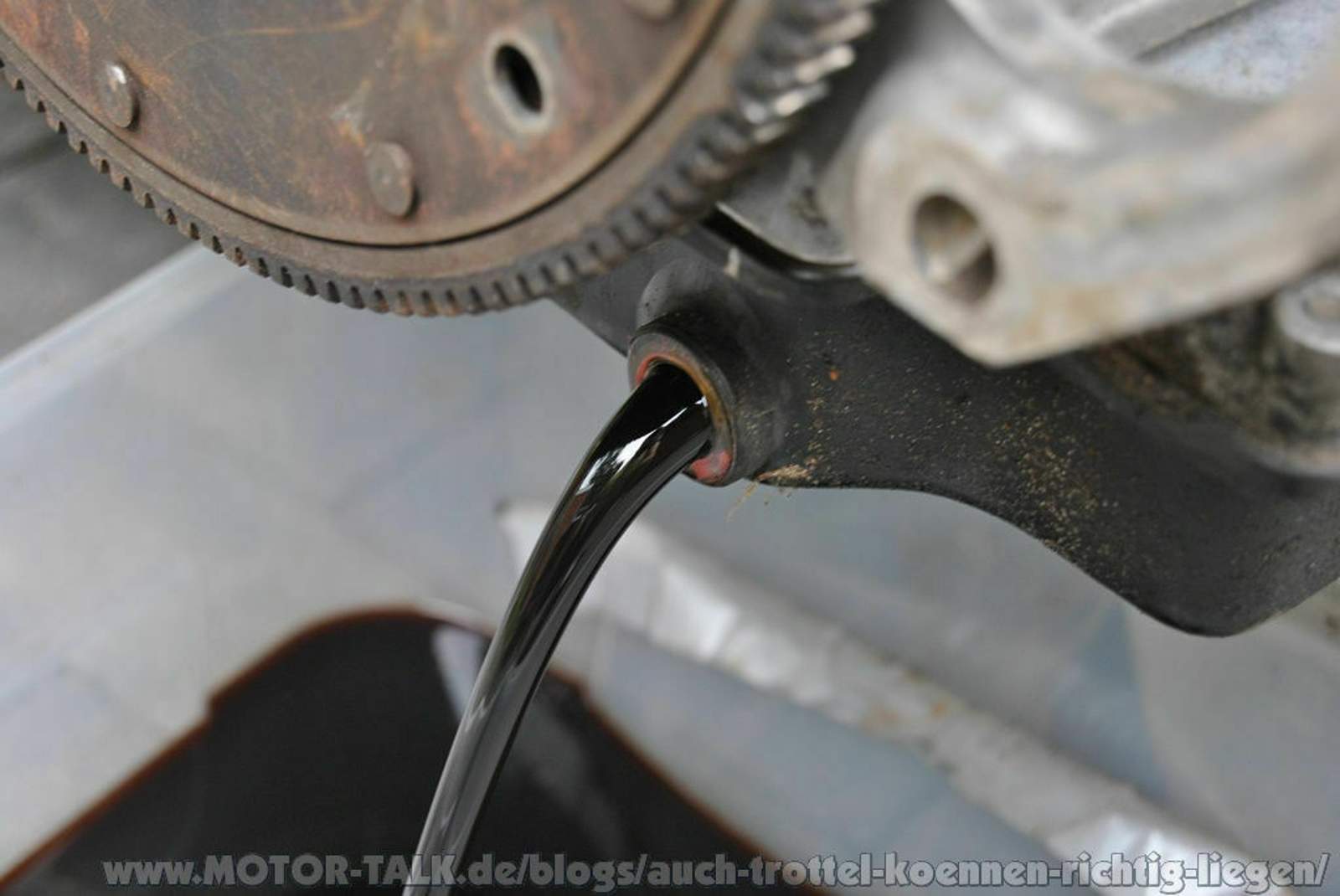

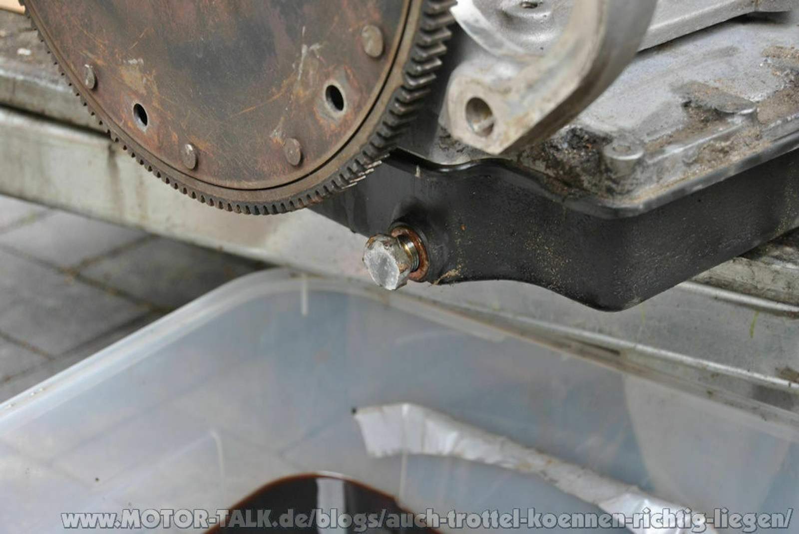

It's magic!It's magic!Wir nehmen zu erst die untere Ölwanne ab. Also das einzige Teil an Motorblock, welches aus Stahl besteht und worin sich das Öl tatsächlich sammelt (wurde nachträglich angeflanscht, als man den V12 vom XJ13 Rennwagenprototypen mit Trockensumpfschmierung auf eine normale Schmierung umrüstete). Es sind gefühlt eine Million Schrauben zu lösen. Und das dauert... Und dauert... Und das Schöne: diese Arbeit kann man im eingebauten Zustand nur dann machen, wenn man den Hilfsrahmen ausbaut. Jetzt habe ich den Motor und den Hilfsrahmen draußen und ich komme schlecht ran - haha... :rolleyes: Also ziehen wir den Motor vorsichtig hoch.
Nix Öl aber alles dran!Nix Öl aber alles dran!Damit der Motor hochgezogen werden kann, müssen die Halteösen wieder ran. Diese sitzen über die Gehäuseteile der Wasserleitungen, die extern liegen. Also setzen wir hier die neuen Dichtungen ein und ziehen den Motor mit den Ösen in die Höhe.
Bevor wir die Schrauben der Ölwanne und Sandwichplatte lösen, gehen wir einmal über die Flächen mit Bremsenreiniger, damit diese erstmal sauber sind. Schmodder und Dreck sind beides Sachen, die ich nicht mehr sehen will! Alles abgerieben? Dann ist alles bestens! Nun den Deckel ab und wir schauen mal rein...
Ausgespült, kein Schmodder!Ausgespült, kein Schmodder!Sieht ja soweit sauber ausSieht ja soweit sauber ausIch weiß ja nicht, ob ihr das wüsstet, aber das Öl in diesem Model für diesen Markt (also den englischen Markt) soll alle 12 Monate oder 5.000 Meilen (knapp 8.000 km) getauscht werden. Die alte Lady hat in den letzten 27 Jahren stolze 78.000 Meilen absolviert. Das heißt es sind theoretisch im Jahr jeweils ca. 2800 Meilen gefahren worden. Das sind ca. 4.500 km/Jahr! Für ein Sportwagen bzw. ein Sommerauto recht viel aber zeitgleich recht wenig. Da wird das Öl eher alt, als dass es gewechselt wurde. Daher denke ich, dass nicht wirklich so oft ein Ölwechsel statt fand, aber das ist nicht schlimm. Das 20W50 Öl hat sowieso kaum Additive und mit seiner Zähflüssigkeit bei niedrigen Temperaturen kann es schon recht gut alles im Motor lösen und ausspülen...
Sandwichplatte ausgebautSandwichplatte ausgebautKurbelwellenabdeckung und Ölleitungen erkennbarKurbelwellenabdeckung und Ölleitungen erkennbarZurück zum Motor: haben wir jetzt ein Ekelpaket nun in der Ölwanne? Zum Glück: Nicht! Natürlich sind ein paar Ablagerungen in der Ölwanne drin, aber einmal kurz mit dem Bremsenreiniger drüber und es glänzt wieder. Damit ist schon mal die Gesundheit des Motors auf der Ölseite gesichert. Heißt es lohnt sich den zu erhalten (wäre sowieso zu spät :D).

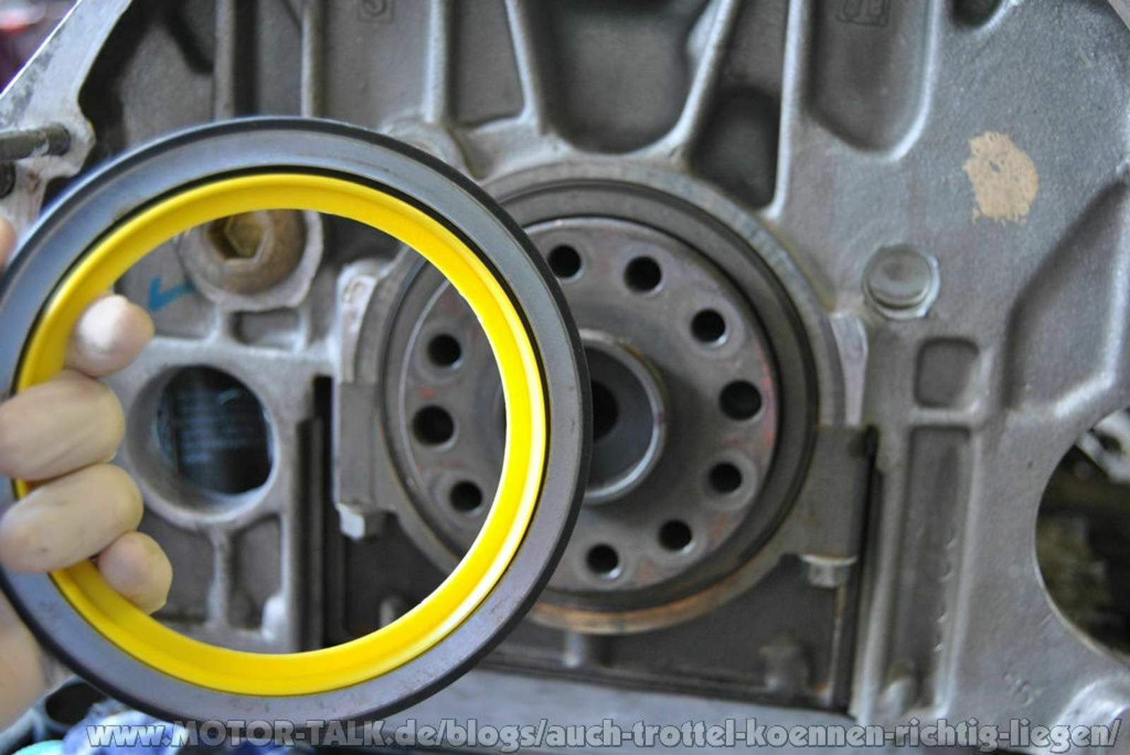

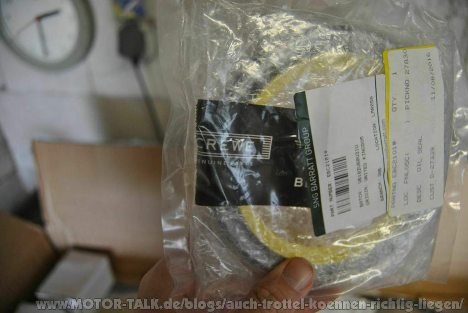

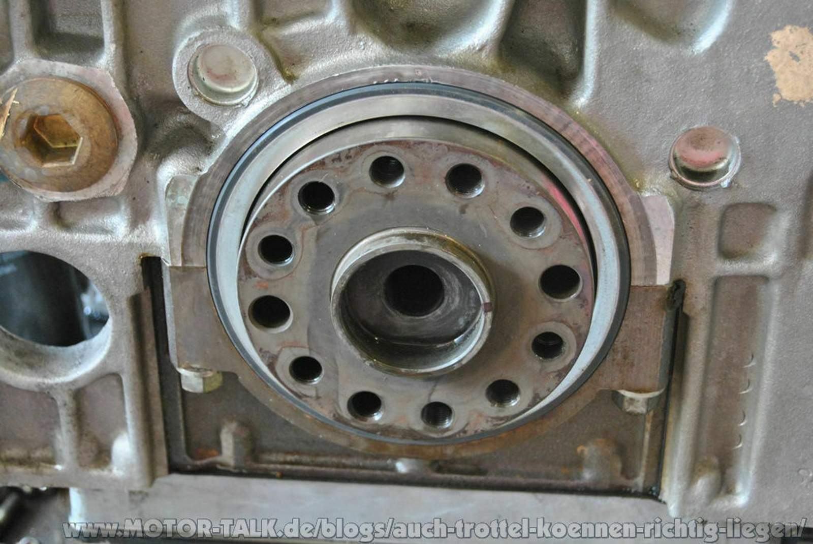

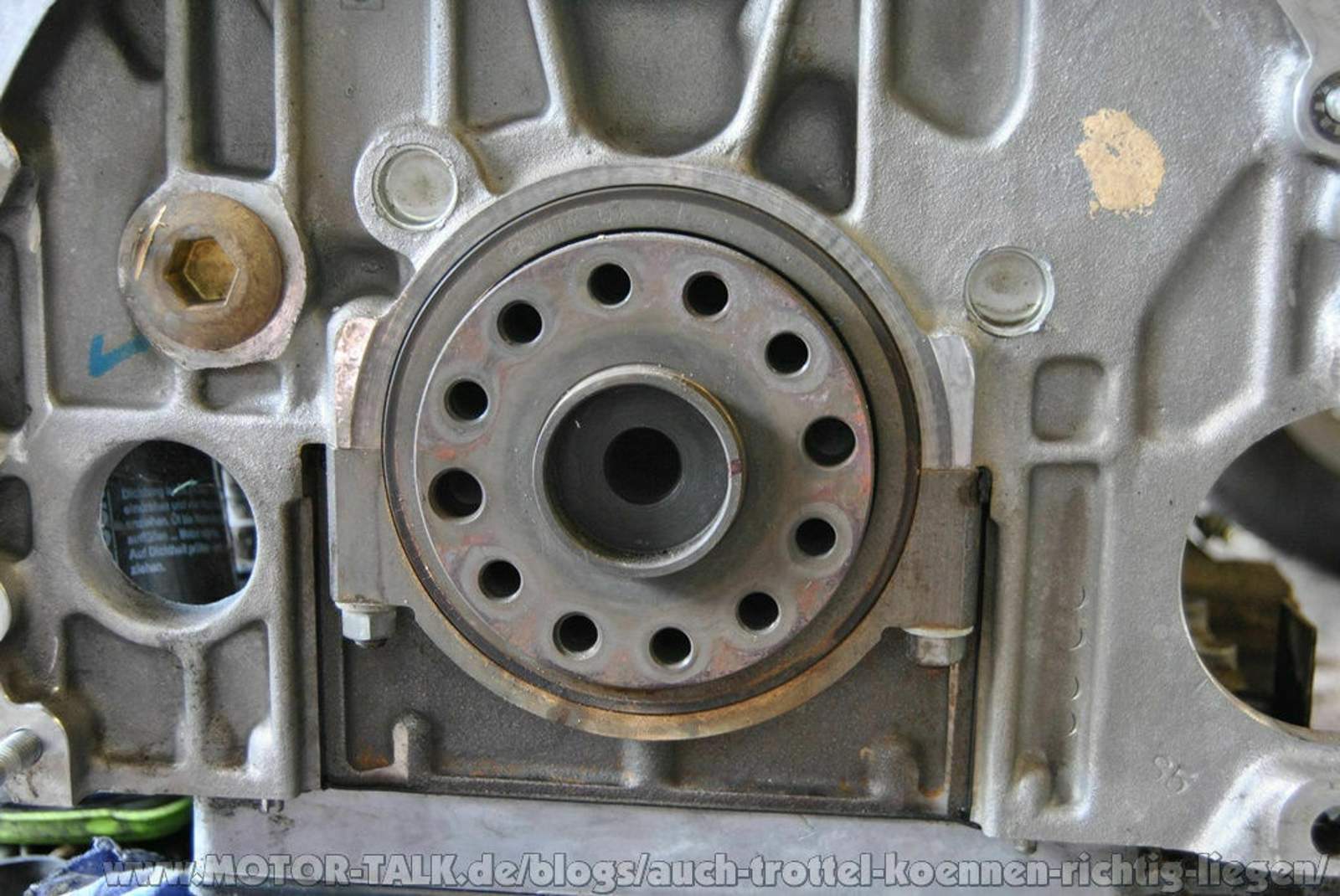

Mitnehmerscheibensensor wieder montiertMitnehmerscheibensensor wieder montiertDamit der Motor wieder richtig dicht wird, sollten beide Kurbelwellensimmerringe neu. Zum Glück hat die Iron Lady keine Hanfdichtung mehr. Ab Motornummer 69xxx (irgendwo dazwischen) wurde ein Simmerring hinten angebracht. Dazu gab es kleine Änderungen am Block (vorbereitend auf die Hubraumvergrösserung auf 6.0l für den geplanten XJ40 mit V12). Das ist für mich von Vorteil... Zum richtigen Einbau einer Hanfdichtung muss da mit Spezialwerkzeug gearbeitet werden. Für den Simmerring das übliche Einschlagen :) Eine "interessante" und "lustige" Geschicte dazu ist, dass der hintere Simmerring nicht mehr bei Jaguar zu bekommen ist. Aber dafür bei Bentley. Das war mir sogar ein Artikel wert :D
Hach, das wird ja wieder!Hach, das wird ja wieder!Die Mitnehmerscheibe (Achtung! Kein Schwungrad!) ist schnell entfernt. Die Sicherungsscheibe ist schnell zurückgeschlagen und 10 Schrauben sind mit dem Schlagschrauber binnen wenigen Sekunden entfernt. Vorher sollte man aber die Ausrichtung von Mitnehmerscheibe zu Kurbelwelle festhalten (man weiß ja nie ob etwaige Macken dran sind). Und nun ist es ab. Wir können jetzt also den Simmerring rausziehen.
Neuer Ölfilter (diesmal Original!)Neuer Ölfilter (diesmal Original!)Naja, "einfach" ist nicht drin. In der Regel sollte eigentlich eine Kerbe im Kurbelwellenhalter dran sein. Bei meinem ist es nicht der Fall. Ergo ist es eines der frühsten Motoren. Die Kerbe soll als Angriffspunkt für ein Abzieher gedacht sein. Also bohre ich einfach ein Loch in den Simmerring, stecke da eine Schraube rein und ziehe mit einer Zange und dem guten alten Hebel den Simmerring aus seiner Öffnung.
Den neuen Simmerring vorher ordentlich mit Öl einschmieren. Besonders die Dichtlippe. Dann noch den Kurbelwellenflansch ebenso mit Öl benetzen, mit nichts hängenbleibt und vorsichtig die Gummilippe über den Flansch schieben. Hierbei aufpassen! Es fehlen ca. 2 mm und diese werden sehr Mühsam erkämpft :D
Fertig! Alle Dichtungen erneuert!Fertig! Alle Dichtungen erneuert!Jetzt schrauben wir die Mitnehmerscheibe wieder fest... Die 10 Schrauben werden mit 9.1 MKG (also knapp 88-89 nm) angezogen und dann mittels Sicherungsblech fixiert. Damit ist die Rückseite erledigt.
