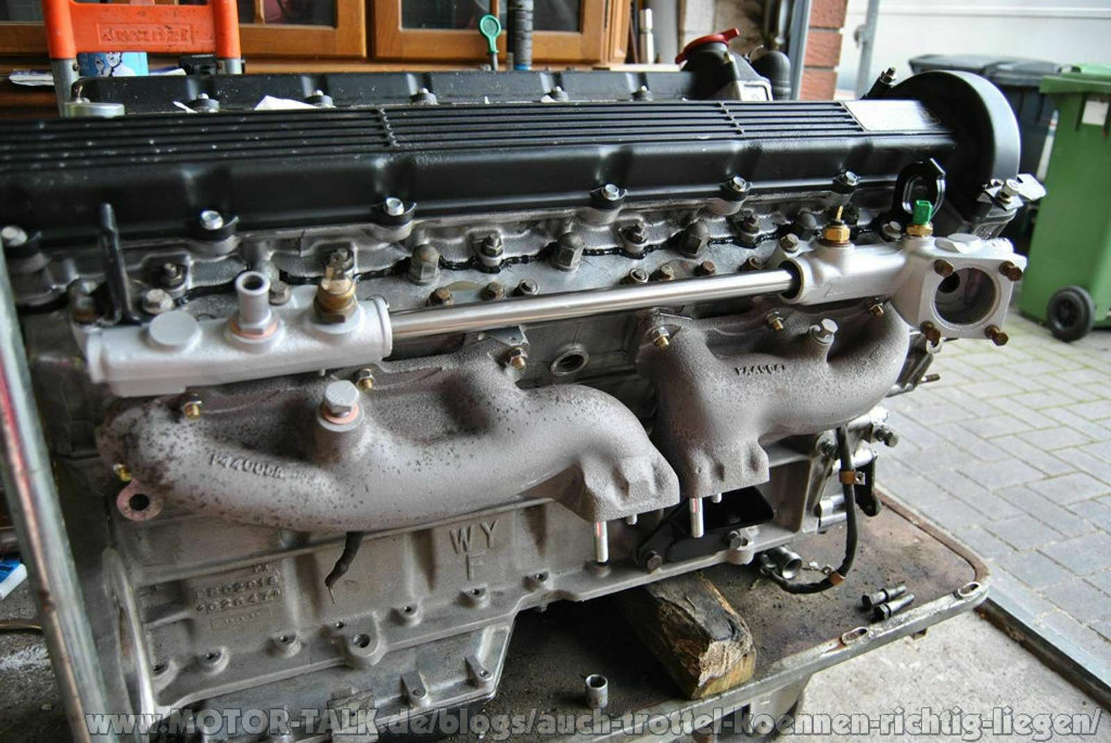

Endlich kommen Teile zusammen, die längere Zeit getrennt waren. Motor und Getriebe, ATF Leitungen, Anlasser und co kommen alle wieder an den Motor ran! Es wurde aber auch Zeit!
Leitungen montiertLeitungen montiertFangen wir erstmal damit an, den Motor mit seiner "Peripherie" zu bestücken. Schließlich hat der V12 eine Menge davon und dadurch wird der saubere Block weniger sichtbar sein... :( Aber egal, ich weiß, dass es sauber ist! Der Abnanhmeprüfingenuer, der, wenn ich endlich mal die Zulassung angehe, die Iron Lady abnehmen wird, wird sich freuen sowas Sauberes zu sehen... :)
Auspuffkrümmerdichtungen aufgestecktAuspuffkrümmerdichtungen aufgestecktWichtig ist, dass alles, was undicht werden könnte, dicht gemacht wird. Um die Ölwannendichtungen zu tauschen, habe ich ja vorher die Kühlwasserhauptwasserrohre, die außen am Block laufen und an mittels Aluminiumgehäuse und Edelstahlrohr nach vorne zur Stirnleitung gehen, montiert. Dadurch sah die alte Maschine schon deutlich sauberer aus. Mir gefällt das saubere, gestrahlte Aussehen der Aluminiumgussteile :) Hier wurden selbstverständlich neue Dichtungen verbaut. Damit auch hier kein "Siff" entsteht, sind auch hier alle Dichtungen gegen Neopren-Verbund Dichtungen ersetzt worden.
Erster Krümmer montiertErster Krümmer montiertDas "Kaltstartzusatzluftventil" sitzt hinten links (B-Bank Seite) und wird ebenso mit einer neuen Dichtung auf Neoprenbasis eingebaut. Leider konnte ich keine neuen Schrauben dafür bekommen. Bietet diese nicht mehr an und es sind keine DIN-Schrauben. Ein sehr komisches Gewinde ist drin... Egal. Nicht wichtig. Die kleinen "Rostfleckchen" stören mich erstmal nicht :)
Beide Krümmer der B-Bank Seite montiertBeide Krümmer der B-Bank Seite montiertNun müssen wir die Ölkühlerleitungen einbauen. Da der Motor gute 12l Motoröl der Sorte 20W50 bekommt, natürlich Mineralöl und kein "Synthetikgedöhns" (20W50 ist das allerwelts Öl der Briten aus der damaligen Zeit. Bei Mini war es zeitgleich Motor- als auch Getriebeöl. Es wurde bei Benzinern als auch Dieselfahrzeugen eingefüllt. Teilweise auch in Hinterachsen, wenn diese etwas laut geworden waren), sind die Leitungen ziemlich groß im Durchmesser und verlaufen vom Ölfiltergehäuse bis vorne unter dem Motorblock. Dort schließen sie an die Kühlleitungen vom Ölkühler an... Dazu gibt es aber, wenn ich damit durch bin, einen gesonderten Artikel.
Anlasserverkabelung mit Rohr montiertAnlasserverkabelung mit Rohr montiertDie Leitungen werden ungefähr auf Höhe der linken Motoraufhängung an einem "T-Profil" befestigt. Die Klammern haben ein Gummieinsatz damit die Leitungen nicht aufgescheuert werden. Da meine Leitungen ziemlich unschön aussahen, habe ich mir die Mühe gemacht alles Rost zu entfernen und diese mit einem hitzbeständigen, silbernen Lack zu versiegeln. Ebenso müssen neue O-Ringe an der Verbindungsstelle zwischen Gehäuse und Rohr aufgefriemelt werden. Das ist schnell gemacht und die Leitungen werden dann, mittels Mutter, festgezogen.
Auspuffkrümmerdichtungen aufgestecktAuspuffkrümmerdichtungen aufgestecktIst das erledigt, können wir auf der B-Bank Seite schon mal die Abgaskrümmer montieren. Ja, die Krümmer sind NUR gestrahlt worden und NICHT lackiert. Warum? Naja, die sieht man sowieso nicht wenn sie eingebaut wurden. Dafür ist ein Hitzeschutzblech auf den Krümmern... Und bis die da durchgerostet sind, bin ich schon lange Blumenerde. :D Die Krümmer werden nach und nach ihre Farbe von weißlichgrau über etwas dunkleres grau zu rostrot ändern. Das wird aber eine Weile dauern... Daher mache ich mir da kein Kopf drüber :)
Dritter Krümmer montiertDritter Krümmer montiertAlso, die Krümmer... Die Krümmerdichtungen sind schnell aufgefädelt (die Stehbolzen hatte ich schon vor einer Weile eingesetzt) und die Krümmer aufgeschoben. Viele der Muttern kann man nur dann drehen, wenn der Krümmer in der richtigen Position sitzt. Das ist Fummelkram und kann nerven. Zwischen Krümmer und Mutter sitzt selbstverständlich ein Sicherungsring. Viel Drehmoment muss man nicht aufbringen. Es muss nur fest sein...
Alle Krümmer nun endlich montiertAlle Krümmer nun endlich montiertIst die B-Bank Seite erledigt, kann man auf der A-Bank Seite die Verkabelung zwischen Lichtmaschine und Anlasser montieren. Diese sitzt in einem Rohr auf der Seite des Motors und wird an zwei Stellen verschraubt. Das ist schnell erledigt. Gibt eben kein großes "Gemauschele" dabei. Ich habe das Teil auch nicht sauber gemacht, man sieht es nicht und das Rohr erfüllt auch keinen optischen Zweck. Ergo: lassen wir das einfach mal so stehen.
Stirnansicht mit ÖlkühlerleitungenStirnansicht mit ÖlkühlerleitungenJetzt wieder die beiden Abgaskrümmer montieren. Auch hier, Mutter lässt sich oftmals nur in einer Halteposition des Krümmers drehen. Frustration ist logisch vorprogrammiert... Aber da muss man eben durch.

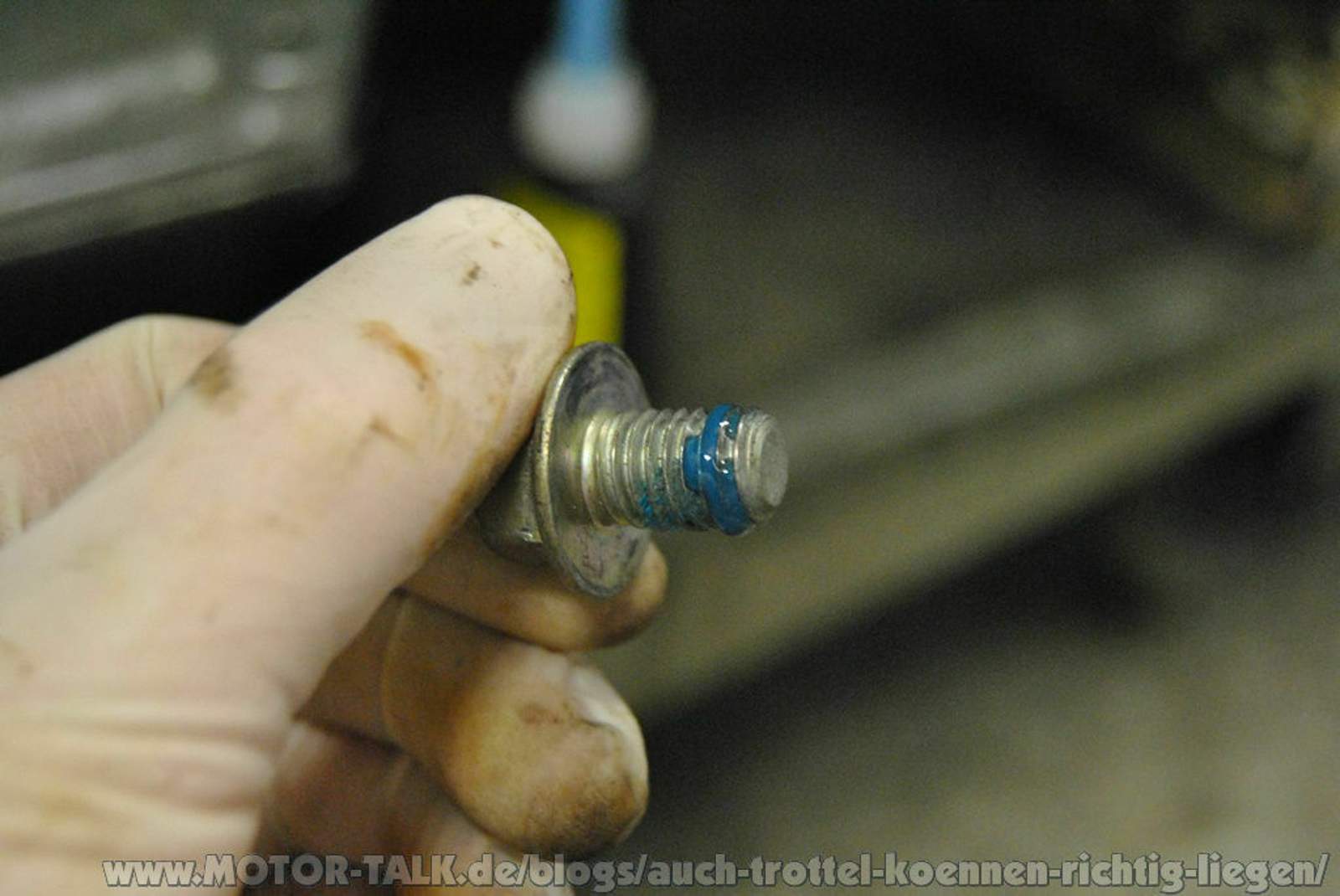

6 dieser Schrauben übertragen die Kraft des riesigen V12s! Kaum zu glauben... Finde ich.6 dieser Schrauben übertragen die Kraft des riesigen V12s! Kaum zu glauben... Finde ich.Etwas Schraubensicherung aufgetragenEtwas Schraubensicherung aufgetragenAlso, ist es montiert werden alle Schrauben mit etwas Schraubensicherung versehen und 38 nm (ich habe mir erlaubt auf 40 nm aufzurunden) angezogen und basta! Nun den Wandler vorsichtig auf den Motorblock in die Öffnung der Kurbelwelle schieben und mit der Mitnehmerscheibe verbinden. Sind alle Schrauben angezogen, kann man sich an die Befestigung der Wandlerabdeckung unter dem Motor machen. Ich kann aber da gerade nichts machen, weil der Platz dazu etwas knapp ist ;)
Getriebe komplett festgezogenGetriebe komplett festgezogenGetriebe ist am Motor dran. Alle Schrauben festgezogen. Jetzt könnten wir den "guten Marelli-Lucas-Zwitter-Anlasser" einbauen ABER ich will gerade nicht. Warum? Weil der Anlasser zwar funktioniert ABER optisch zu wünschen übrig läßt. Wenn ich es schon in den Händen habe, könnte man ja damit was machen... So zum Beispiel überholen oder auf Vordermann bringen... Das wird aber ein anderes Thema sein. Bis dahin fließt noch eine Menge Wasser der Eyter runter (die Eyter -> ausgesprochen "Eiter" - verläuft durch meine Samtgemeinde :D). Wie der Anlasser zu überholen ist, geht leider aus meinen Anleitungen nicht hervor... Die Anleitung wird nur im Falle des Falles zur Hand genommen. In der Regel wenn ich Drehmomente brauche. Anlasser habe ich bisher nie überholt. Daher musste ich rein schauen und da ist nur der reine Lucas Anlasser drin... :(

Wie auf dem Foto mit dem Sicherungslack zu sehen arbeitest du (wie ich) bei dreckigen Sachen mit Handschuhen. Ursprünglich habe ich mit Latex begonnen, leider reißen sie gerne wenn sie eine Weile Kontakt mit Mineralölen hatten.
Bin daher vor ein paar Jahren auf Nitril umgestiegen und begeistert. Sonst praktisch identisch aber dauerfest auch bei reichlich Öl- und Benzinkontakt.
PS: So wie ich mein Glück kenne nutzt du die eh schon, aber der Tipp ist zu gut um ihn nicht zu erwähnen :-) ..
Sun Aug 28 12:51:47 CEST 2016    |    Trottel2011
Ich nutze eigentlich billige Latexhandschuhe. Damit bin ich bisher immer gut klargekommen :)
Sun Aug 28 13:02:11 CEST 2016    |    ElHeineken
Ah, OK. Dann hast du nun immerhin eine Alternative wenn es mal Probleme geben sollte :-)
