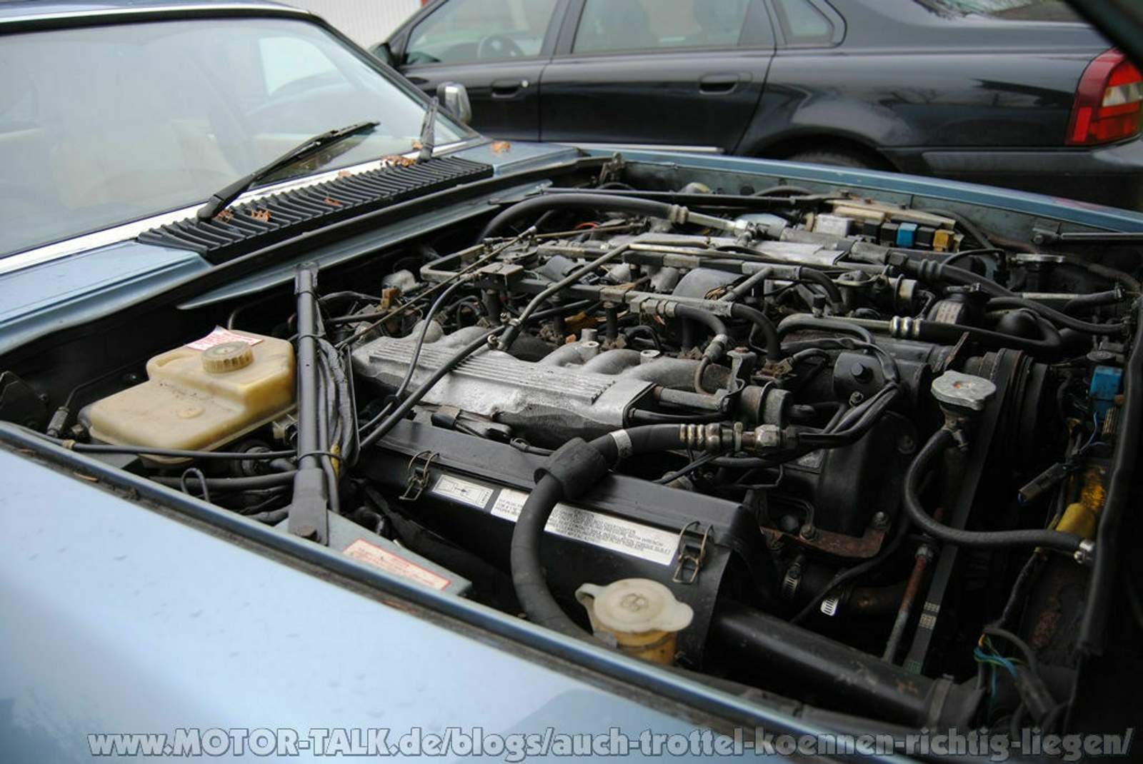

Man sieht nichts von dem hierMan sieht nichts von dem hierJa, ja... Die Iron Lady... Der Kauf jährt sich mittlerweile zum 4. Mal. Damals, 2013, hatte ich nicht diese Arbeit im Sinn, als ich den XJ-S erwarb. Meine Augen blitzten auf, als die Lady in der Straße stand, von wo aus ich sie wegfahren sollte.
Heute, knapp 4 Jahre später, bin ich kaum weiter. Ich habe auch schon ein paar fiese Nachrichten und Sprüche kassieren dürfen aber, naja, Wayne? :D Dennoch, da ich mittlerweile so langsam vorankomme, hier mal der wahre Grund, warum ich nicht fertig bin:
Ich steigere mich zu sehr in Details hinein!

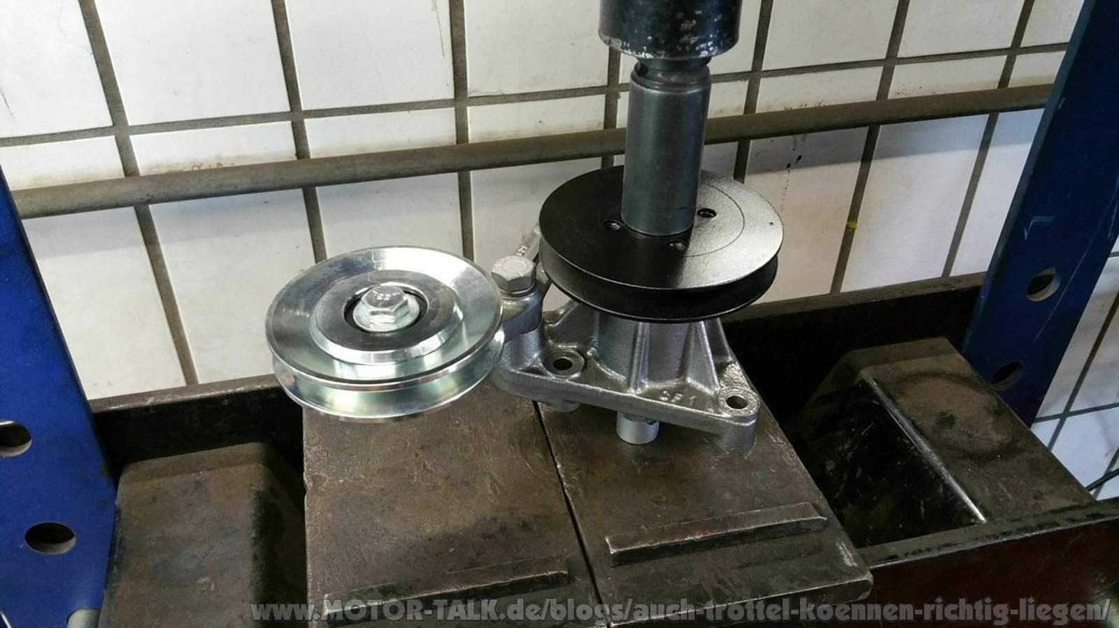

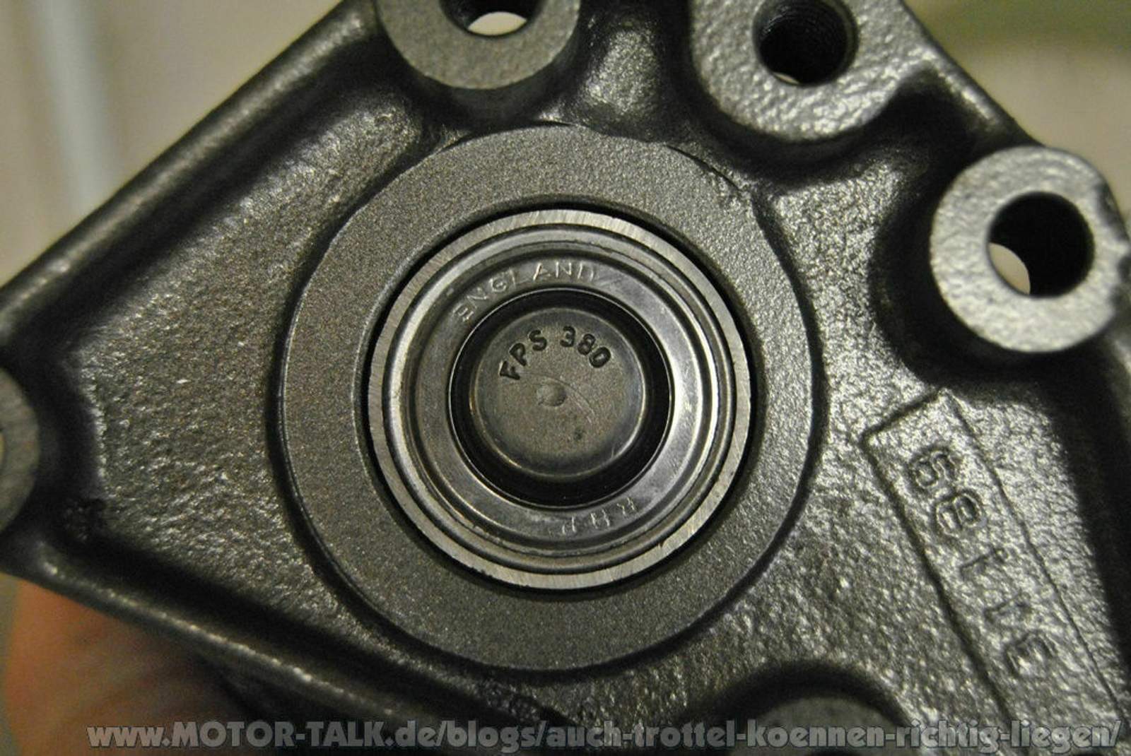

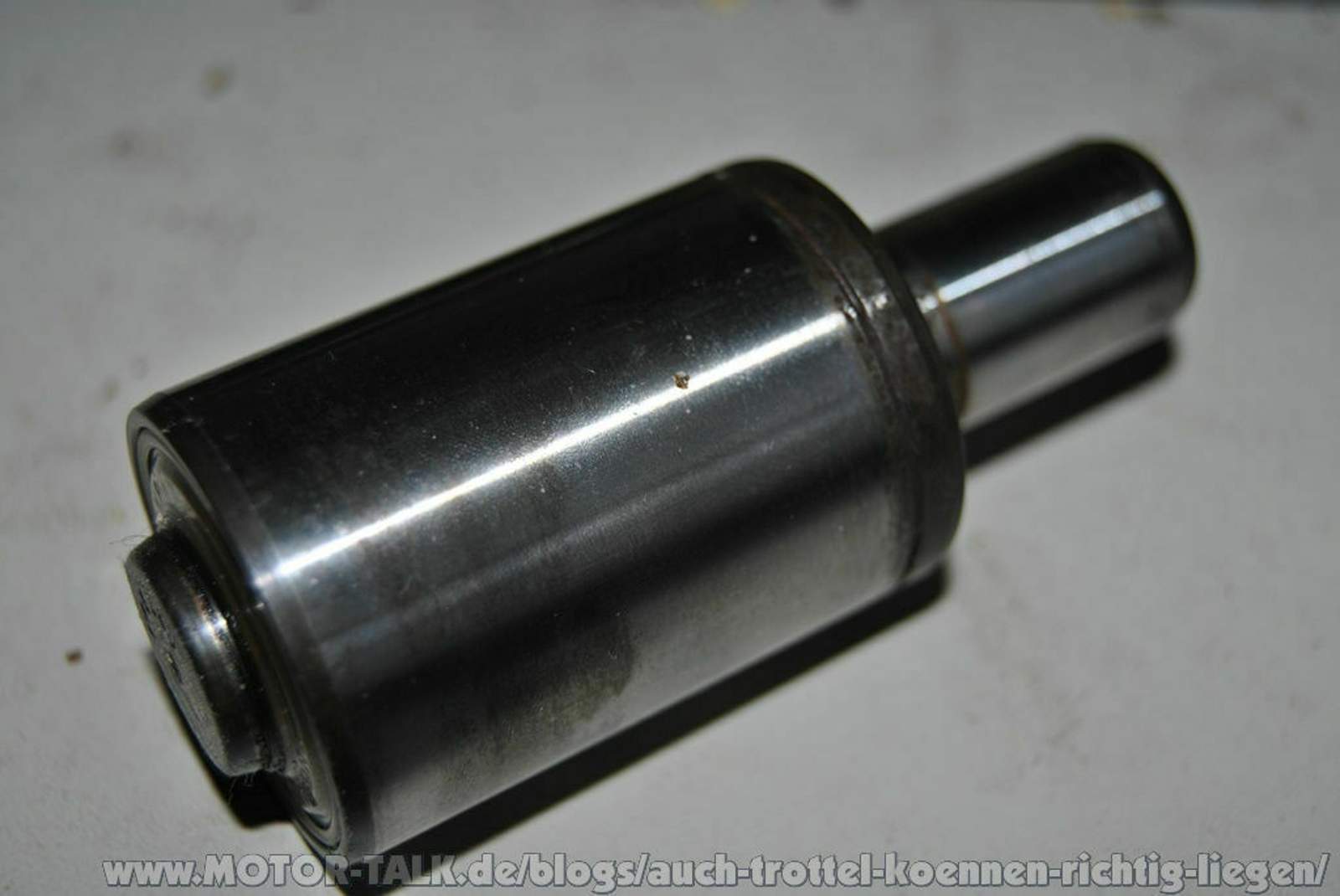

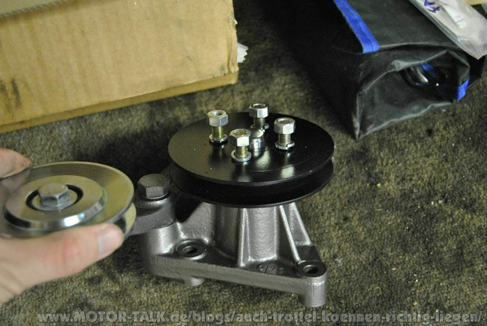

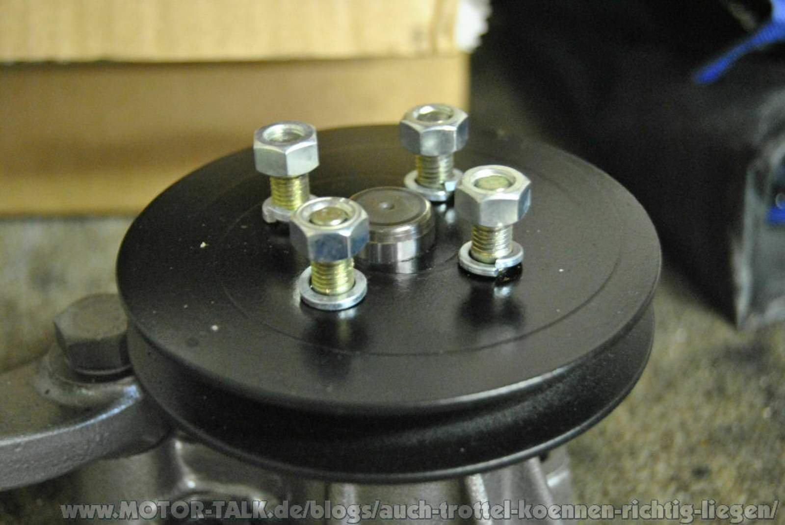

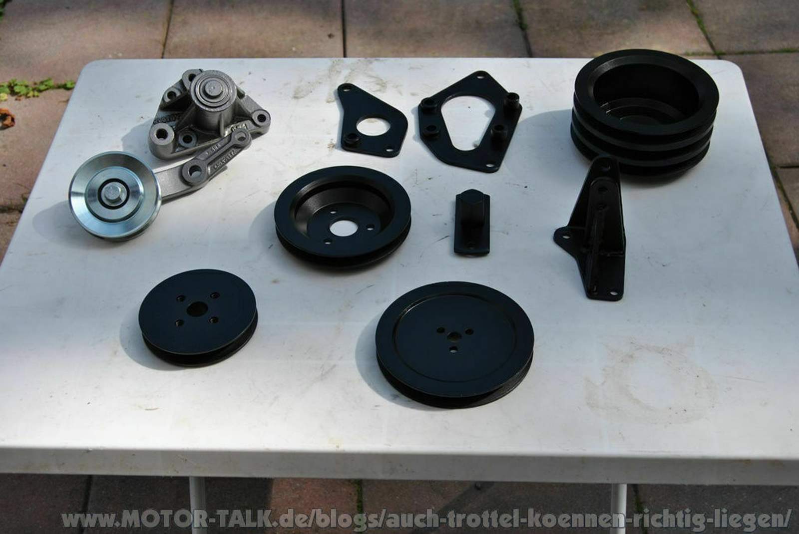

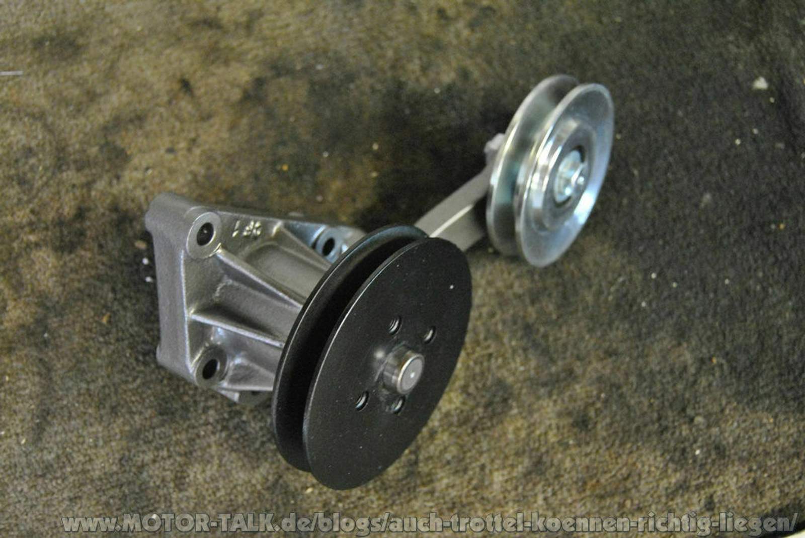

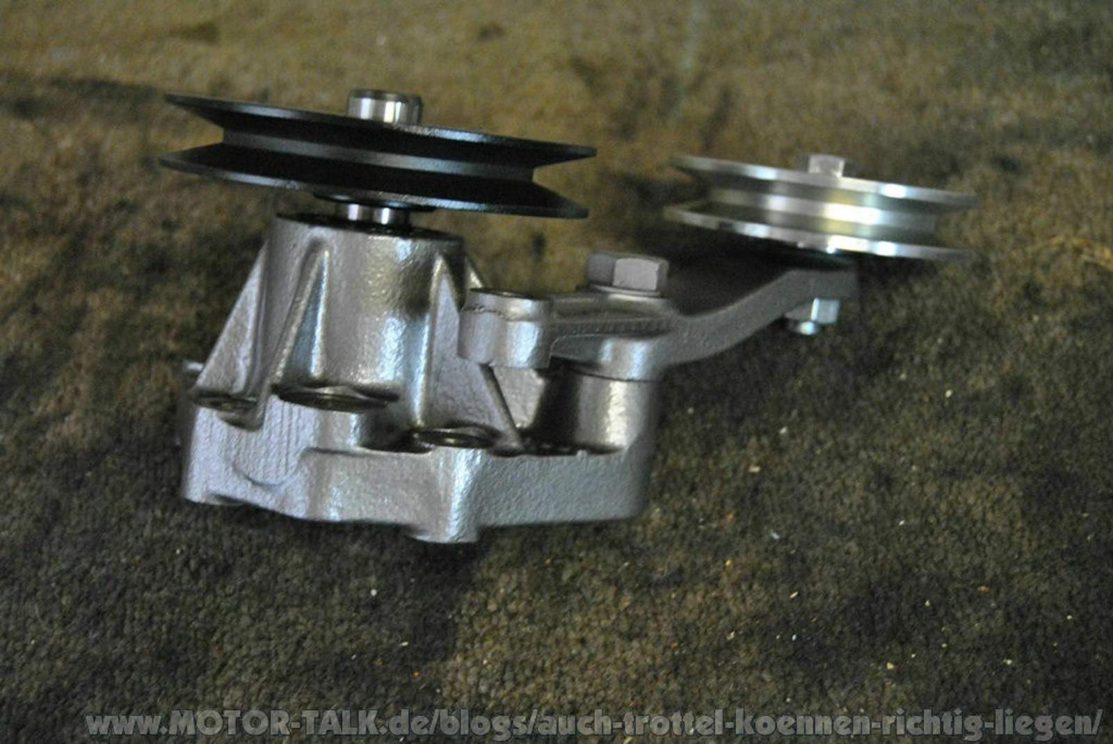

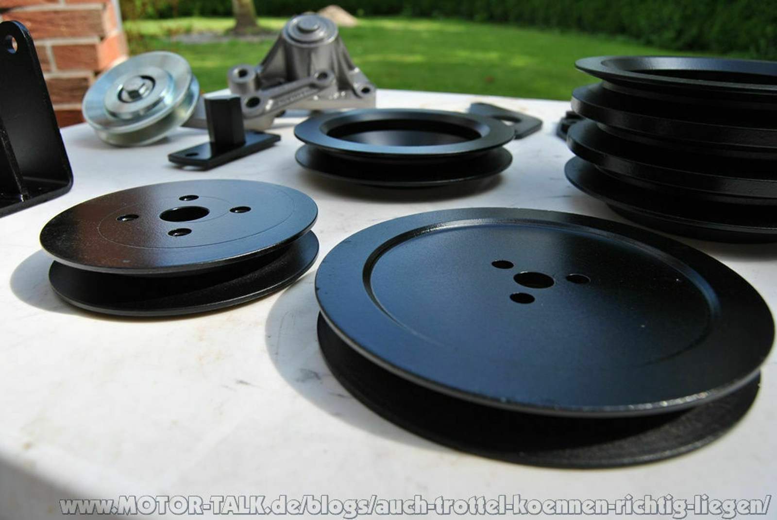

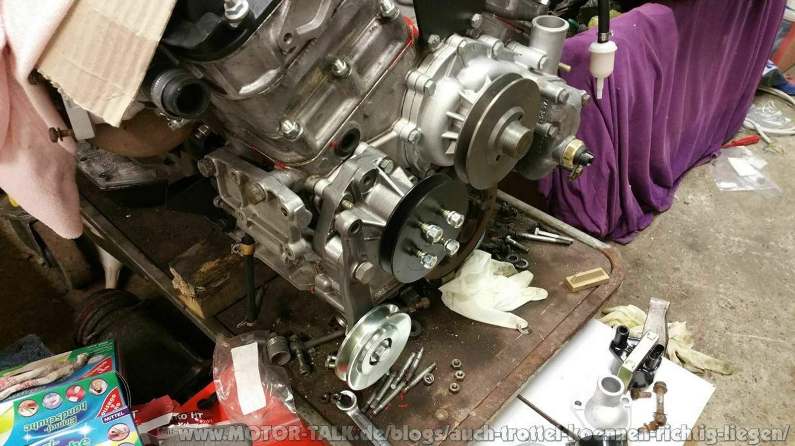

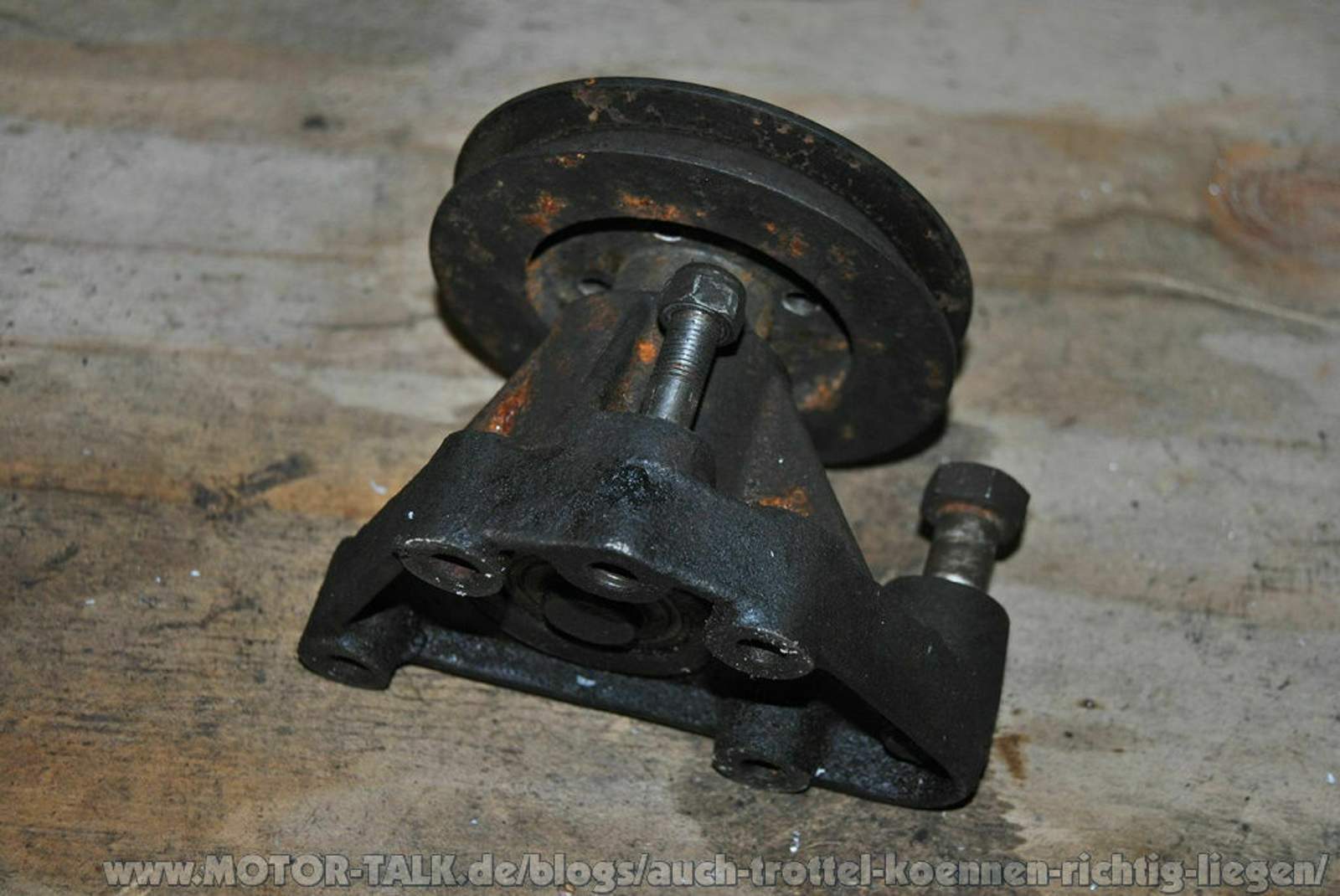

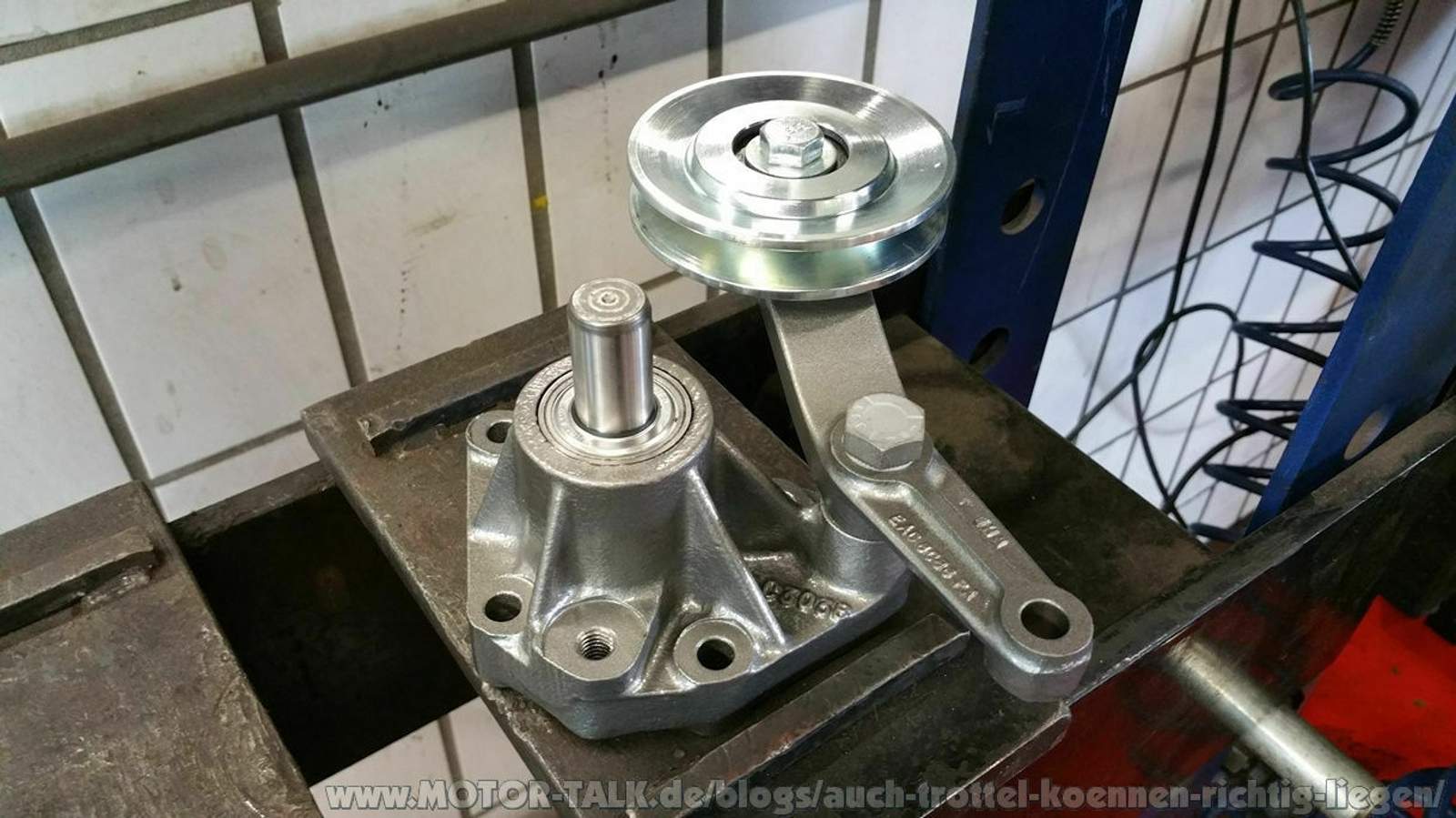

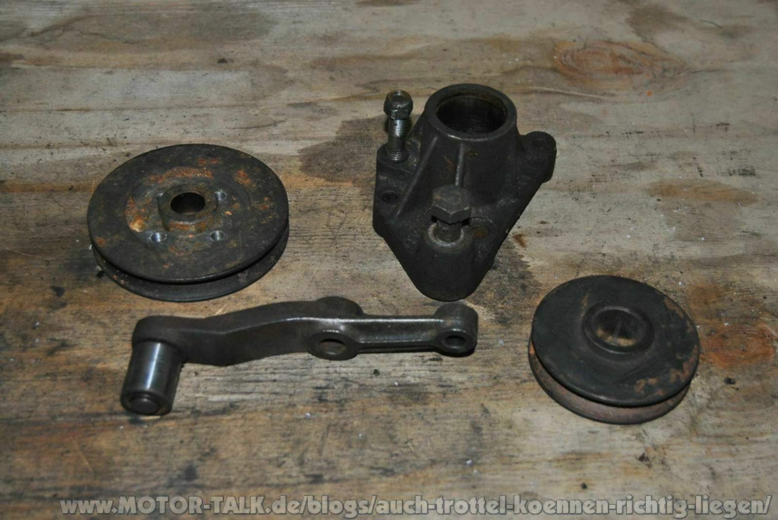

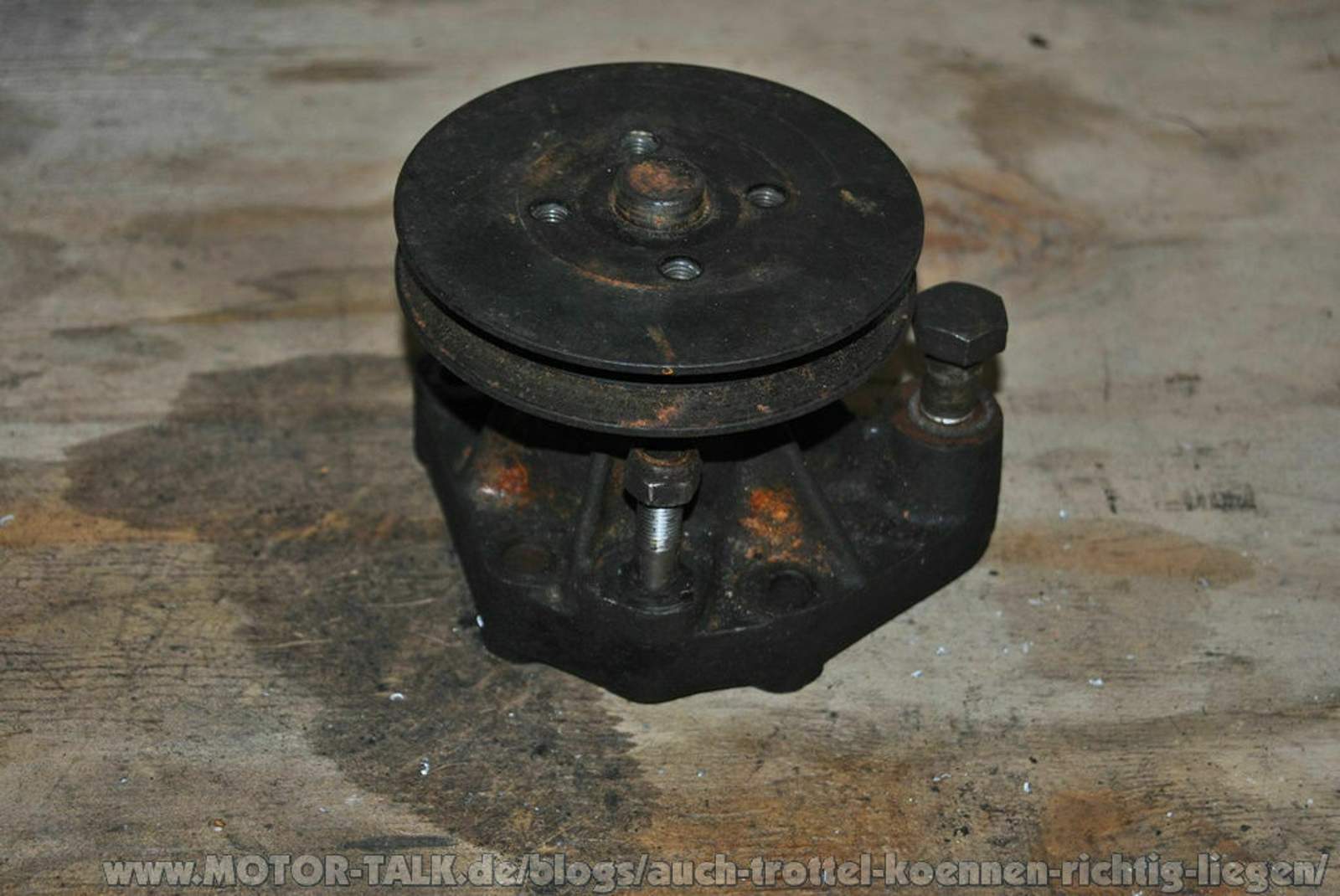

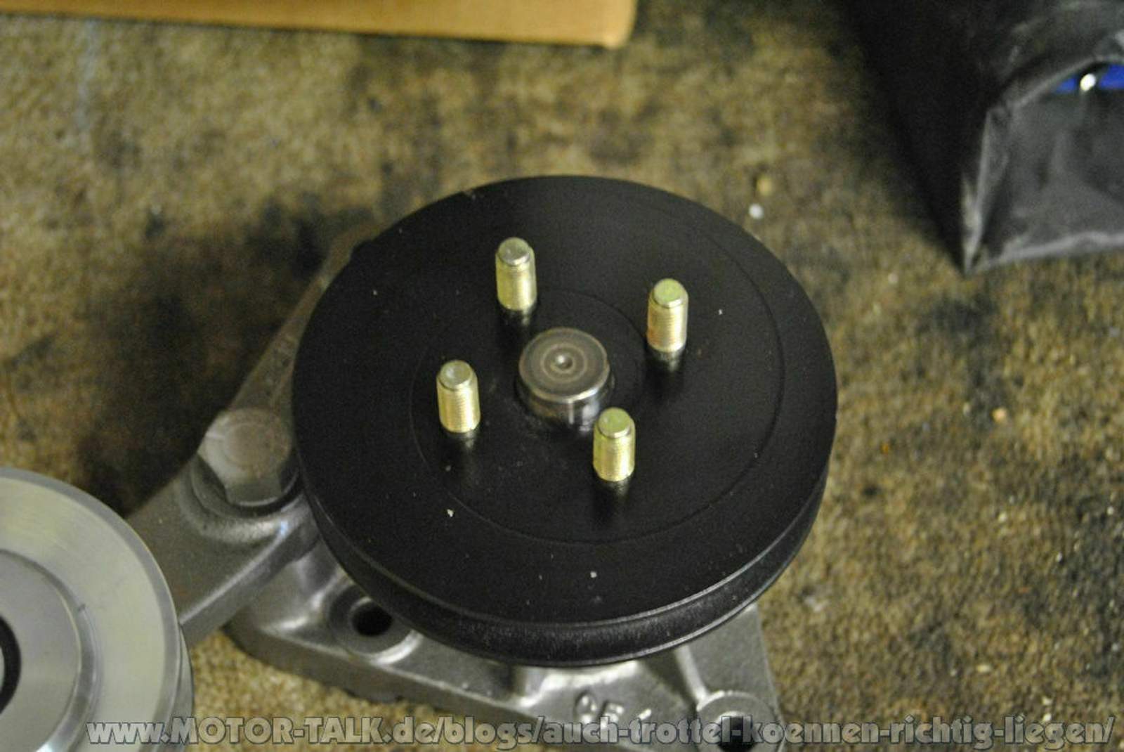

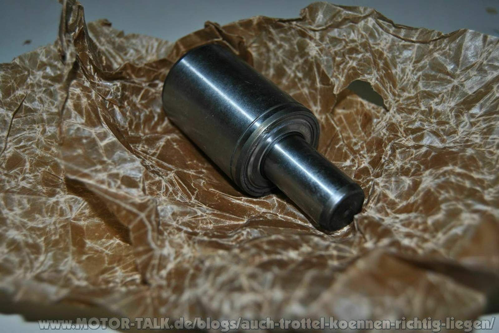

LüfterlagergehäuseLüfterlagergehäuseJupp, ihr lest richtig. Es ist ja nicht so, dass dieses Auto nur aus wenigen Bauteilen besteht. Und es ist nicht so, dass alles überholungswürdig oder gar -nötig ist, aber wenn ich sie schon soweit zerlege, dann kann ich das auch gefälligst richtig machen.

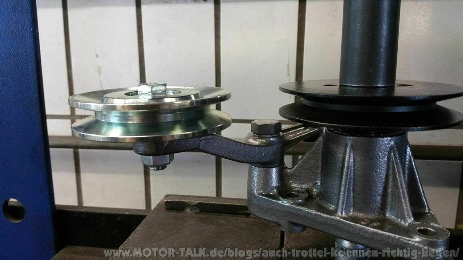

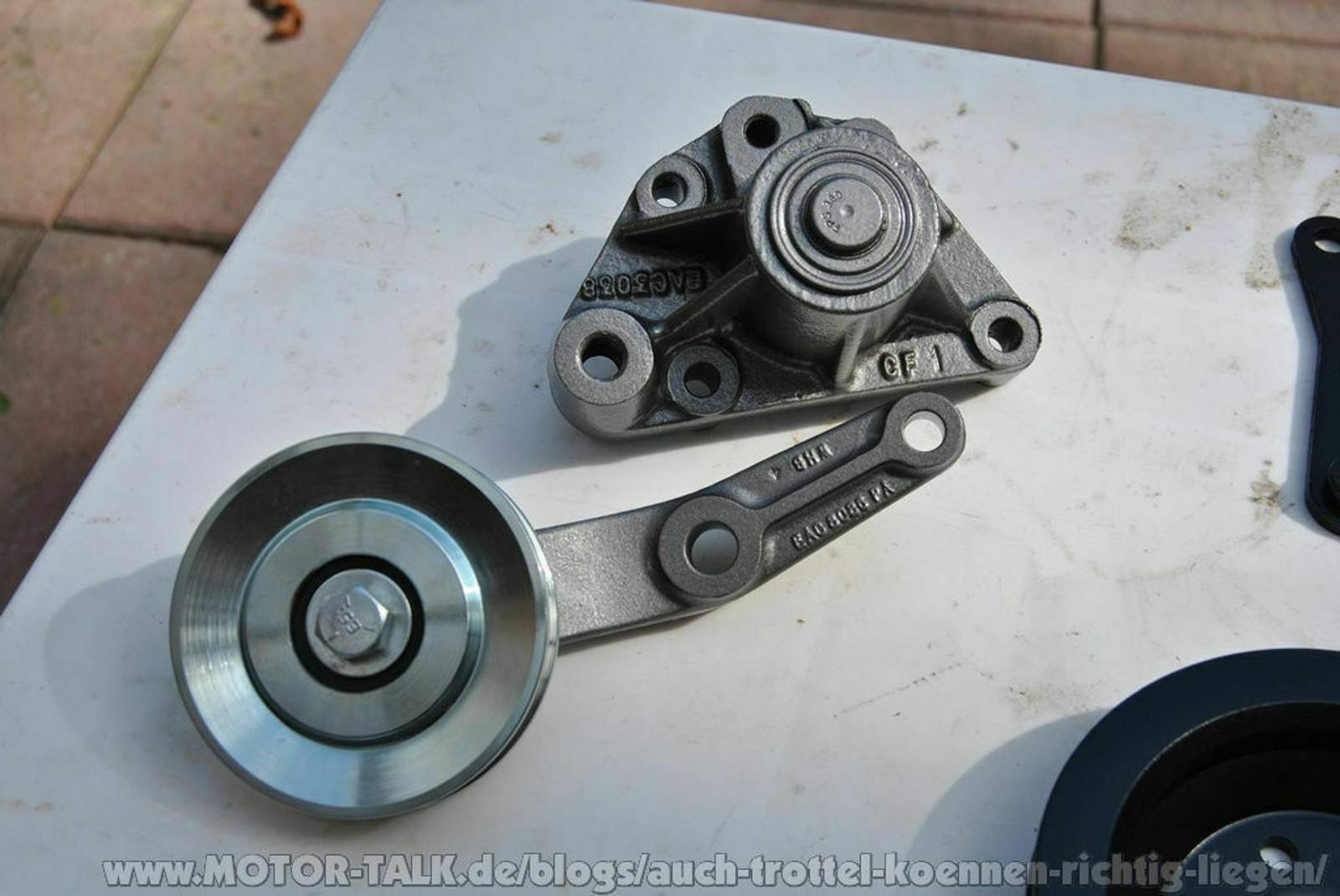

Neue Spannrolle inkl. Lager an aufgearbeitetem Arm usw.Neue Spannrolle inkl. Lager an aufgearbeitetem Arm usw.Ein gutes Beispiel ist gerade zu 95% fertig geworden: das Lüfterlagergehäuse. "Sowas hat ein Gehäuse?" wird sich der Eine oder Andere unter euch fragen... Ja, sowas gibt es und sowas muss aufgearbeitet werden.
In diesem Falle ist das Bauteil im eingebauten Zustand, wenn der Motor wieder im Motorraum eingesperrt wird, nie wieder zu sehen. Weder von oben, vorne oder der Seite. Es ist einfach weg. Dennoch gehe ich mit viel Gefühl an sowas ran.
Akkurat ausgerichtetAkkurat ausgerichtetProbesitz am MotorProbesitz am MotorDieses Bauteilchen wurde komplett zerlegt, ein neues Lager (welches unauffindbar ist) beschafft, die Teile sandgestrahlt, mit dauerhaltbarem Lack versehen, neue Stehbolzen verwendet, eine Alternativlösung erarbeitet und noch einiges mehr. Es stecken ungefähr 20 Stunden Arbeit (kann man kaum glauben) in diesem Bauteil drin. Nur für ein Bauteil, welches sowieso nie wieder gesehen werden wird! Und dann wird es 3-4x an und abgebaut bis ich damit wirklich zufrieden bin. Ausrichten, kleine Korrekturen vornehmen usw. usf.!
DAS ist die Definition von Liebe zum Detail. Ich hätte das Lager nur tauschen können, das Gehäuse mit Flugrost dran wieder wieder einsetzen und gut. Aber nein, ich bin keiner dem das "so reicht". Bei Rusty, das reicht mir. Aber nicht an meinem Traumauto mit Traummotor! Es MUSS schick sein und dabei PERFEKT! Perfektion braucht eben seine Zeit :)
Man sieht nichts von dem hier Man sieht nichts von dem hier
Daher: habt bitte Geduld mit mir. Es wird langsam Stück für Stück alles wieder zusammen finden. Ich bin jedoch, wie geschrieben, so sehr auf die Details fixiert, dass ich mich darin manchmal so tief verliere, dass es wieder schlimm ist!
