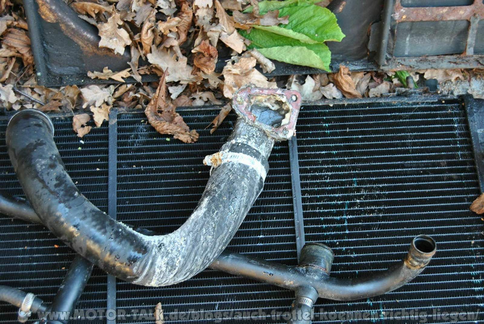

Hmmm, sieht nicht sehr lecker ausHmmm, sieht nicht sehr lecker ausMachen wir weiter. Der Wasserkühler muss auch raus. Jaguar hat, wie viele Firmen es heute machen und damals nur wenige machten, einen Kombikühler verbaut. Sprich, Kühlwasser und Getriebeöl werden darin gekühlt. Ergo muss nicht nur das Kühlwasser raus, sondern auch das ATF aus dem Kühler. Dazu auf der linken Seite (von Vorne gesehen) den oberen und unteren Anschluss lösen. Natürlich waren diese auch mit Güsol eingejaucht worden. Sie lösen sich mit einem 5/8 Zoll Schlüssel bestens... :) Den unteren Anschluss dann schnell in ein Pott einstecken, damit das ATF aufgefangen werden kann.
Ist alles abgetropft, nun das Kühlwasser ablassen und dann kommt die Scheiße raus! Ziemlich klumpig. Das ach so "universelle" Mannol Kühlwasser hat sich mit irgendwelchen Minimalresten, trotz Spülung und co, vermengt und verklumpt. Ich hoffe, dass es nicht im gesamten Motor so ausschaut! Dennoch, Kühlwasser kam raus... Ist also nicht so schlimm. Kühler rausheben und weglegen.

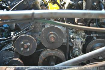

Das große, Breite ist die WasserpumpeDas große, Breite ist die WasserpumpeEs sind nicht 5 Schrauben, wie beim Jaguar AJ-V8, die die Wasserpumpe halten. Auch keine 10 Schrauben. Irgendwo bei 13 oder 14 Schrauben bin ich angekommen sowie die Notwendigkeit verschiedenste Elemente ebenfalls auszubauen. Z.B. die Spannvorrichtung der Servopumpe oder der gesamte Halter samt Spanner des Kühlerlüfters und co... Und darunter verstecken sich auch wieder Schrauben. Und dann, jetzt kommts, muss einer der beiden Riemenscheiben ab! Ja, die Kiste hat unten 2 (!) Riemenscheiben, die aufeinander geschraubt werden. Nicht weil man nur 2 Führungen brauchte, nein, weil man 4 (!) haben musste für 4 (!) Riemen... Als ob jemand so viele Riemen benötigen würde!? :D
Alle Schrauben gelöst und alle Stehbolzen befreitAlle Schrauben gelöst und alle Stehbolzen befreitWasserpumpe abWasserpumpe abDie Wasserpumpe hat die Zeit nicht so gut überstanden. Wie man erkennen kann, ist es außen recht stark mitgenommen worden. Innen ist es etwas besser... Aber ich werde es überholen müssen - besonders weil die Pumpe festgefressen war und jetzt wieder dreht aber das kann nicht auf Dauer gut sein... Das kommt aber später. Schritt für Schritt machen wir das jetzt und nicht alles auf einmal! :)
