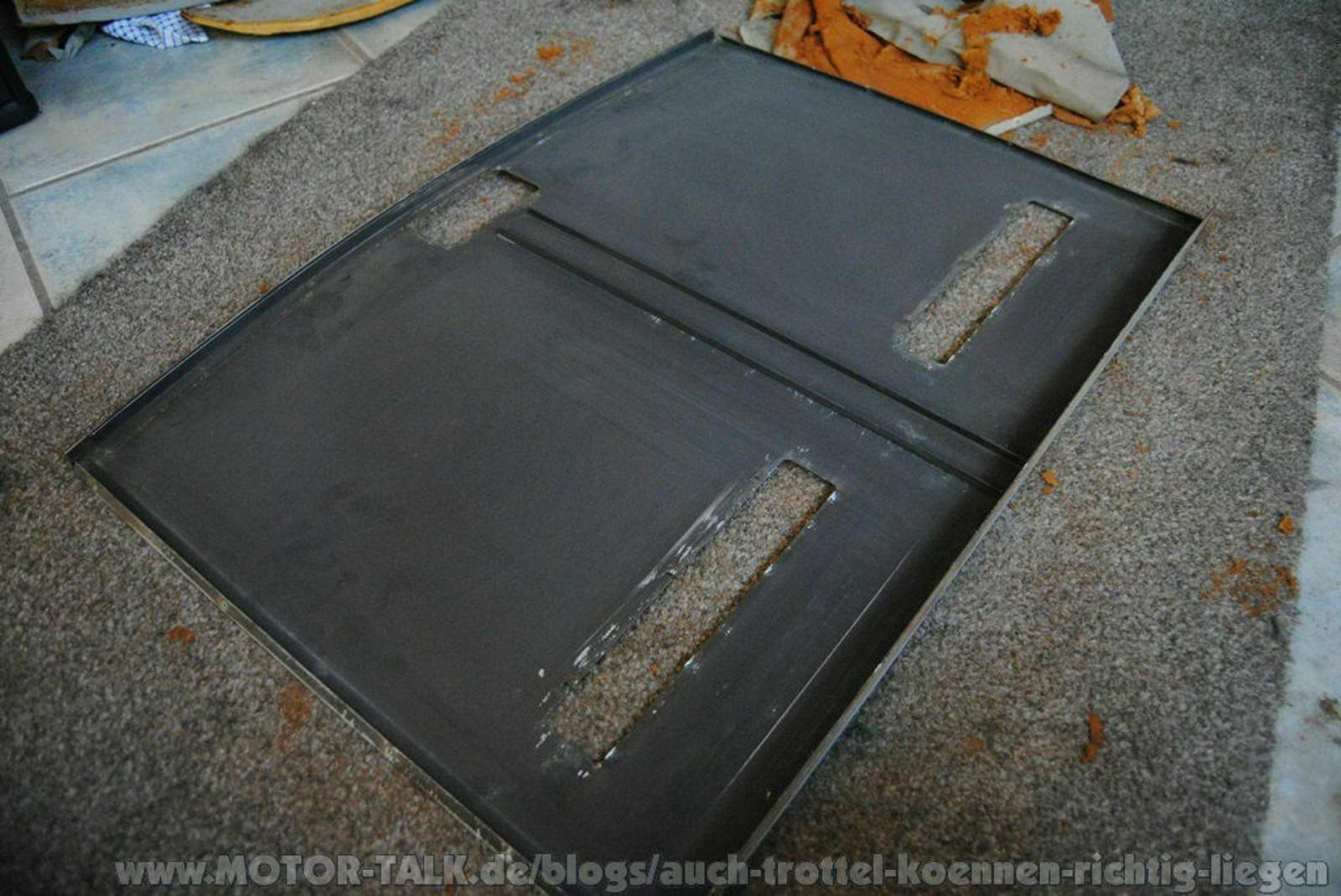

Nachdem ich mich endlich dazu durchgerungen hatte, den Himmel mit HDF Platten zu konstruieren, habe ich heute die letzten Details erledigt. Dazu zählten:
- Übergang Himmel zu Heckscheibe und C-Säulen
- Übergang Himmel zu Frontscheibe und A-Säulen
- Himmelmaterial aufziehen
- Deckenleisten und C-Säulenabdeckungen beziehen
- alles einbauen

So, zum Thema nochmal. Man hat deutlich, beim Abziehen der alten Bezüge auf den Deckenleisten und den C-Säulen Verkleidugen gemerkt, wie alt der Wagen tatsächlich ist. Der Stoff hing nur an einigen wenigen Fasern, weil sich der Schaumstoff drunter bereits aufgelöst hatte...
Die Deckenleisten wurden einfach danach kurz abgeschliffen (da Metall) und dann mit dem Kleber behaftet. Die kleinen Öffnungen (4 pro Seite) habe ich natürlich freigelassen, damit ich auch die Arretierungen wieder einsetzen kann. Ein wenig trocknen lassen und dann einsetzen... Genauso habe ich auch mit den C-Säulen Verkleidungen gearbeitet. Das Trägermaterial besteht aus irgendwas Gepresstem, ich vermute Mal Cellulose, mit Kleber eingekleistert, Stoff aufgetragen und dann soweit wieder schick gemacht. Ausschnitte für die Leuchten noch rein und fertig... Perfekt!

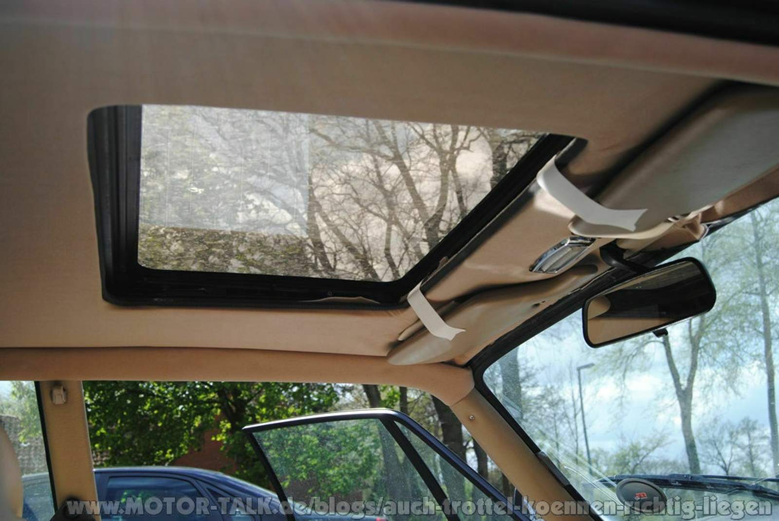

Himmel wird bezogen 1Himmel wird bezogen 1Das Schlimmste war es, den Stoff an der Decke zu befestigen. Alleine, im eingebauten Zustand eine Qual aber es war möglich. Zuerst den Stoff soweit passend legen, dass man eine Hälfte (hinten) zu erst erledigt bekommt. Toll war, dass der Kleber nicht halten wollte. Aber mit einiges an Überzeugungsarbeit (viele böse Flüche und eine Malerrolle) ging es dann doch. Die Flächen alle Plan bekommen und danach mit Klebeband die Kanten außerhalb des Autos wieder festgezogen, damit sie nicht hängen und der Kleber binden kann.
Himmel wird bezogen 5Himmel wird bezogen 5Dann konnte ich mich der Schiebedachöffnung zuwenden. Hier vorsichtig mit der groben Haushaltsschere :D die Mittlere Öffnung vom Stoff befreit und den Kunststoffkeder drum herum gespannt. Dabei nur so stramm, dass es sitzt. Danach mit dem Gummi Hammer festgeklöppelt und drin war es. Die Kanten mit einem feinen Bastelmesser (Skalpell) bearbeiten und die Öffnung war fertig.
Gleich danach machte ich mich ans Heck. Der Bereich um die Heckscheibe herum ist nur gespannt und nicht geklebt oder Verschraubt. Ich muss hier abwarten, wie es mit der Zeit ausschaut. Soweit hält es, wenn es aber nicht hält, lasse ich mir etwas Neues einfallen :)
So, Schiebedach, Mitte und Hinten sind fertig. Jetzt noch die Ränder zurecht schneiden und vorsichtig zwischen Himmel und Fahrzeugblech schieben, sodass der Rand nicht klappern kann. Durch.
Himmel soweit fertig 5Himmel soweit fertig 5Fast komplett 4Fast komplett 4Das Fummeligste kommt noch: vorne! Zum Glück gibt es hier einen Rand, um den ich den Stoff legen kann, dennoch ist es nicht gerade einfach. Die Problematik liegt darin, dass die Sonnenblenden natürlich eine Rundung haben. Dadurch sitzt alles etwas straffer. Da ich jedoch das Material nicht ausreichend gedehnt bekomme (ich muss eine "Stufe" von ca. 5 cm mit Rundungen usw. hinbekommen. Dabei ist auch eine Falte drin. Ich habe hier so gut ich konnte (ich bin kein Sattler sondern Schreibtischhengst! :eek:) gearbeitet. Ich sage mal "es ist in Ordnung". Ich werde wenn die Frontscheibe getauscht wird, was auch bald erfolgen wird, wieder vorne Hand anlegen, da ich dann etwas mehr Kopfbewegungsfreiheit haben werde :)
