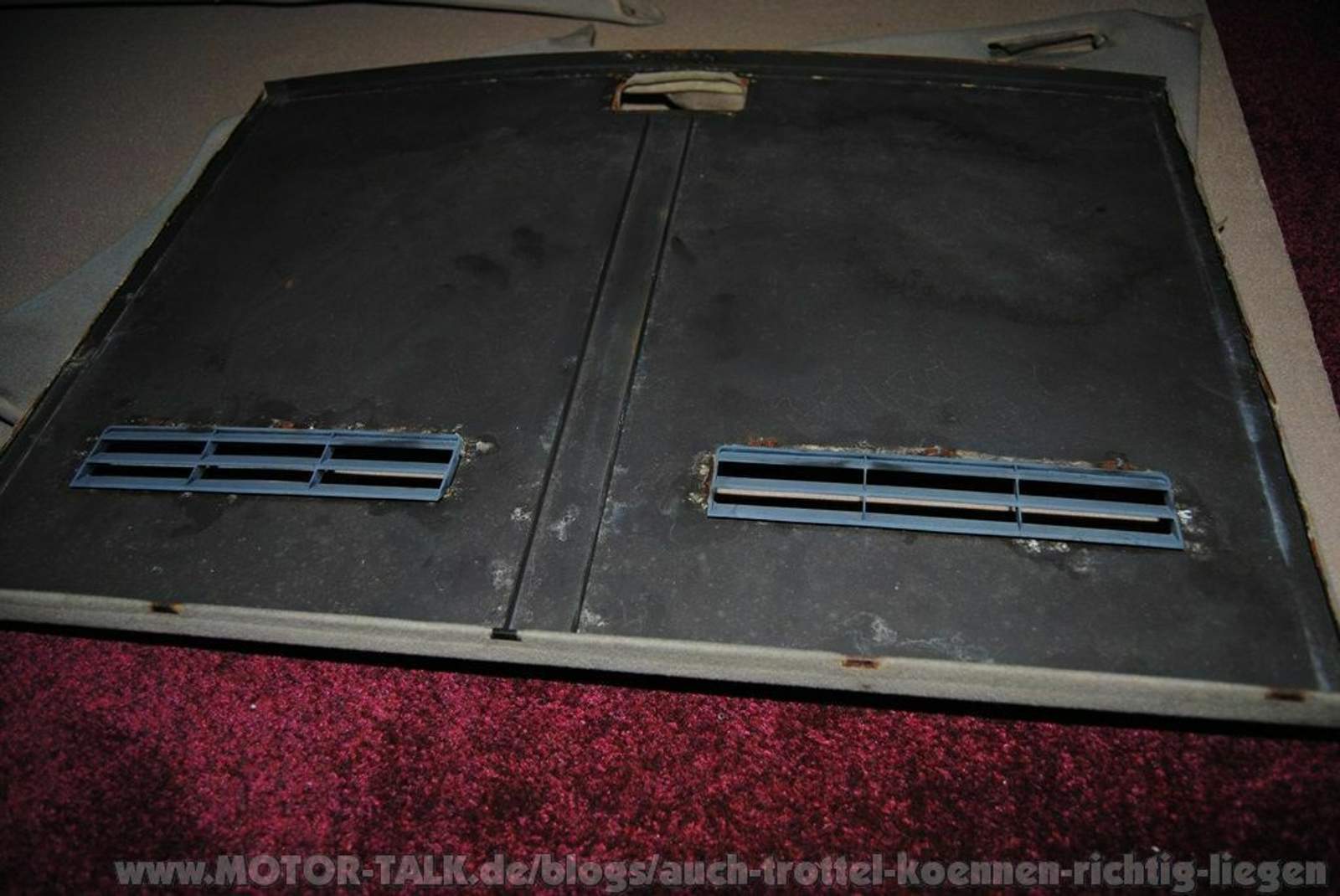

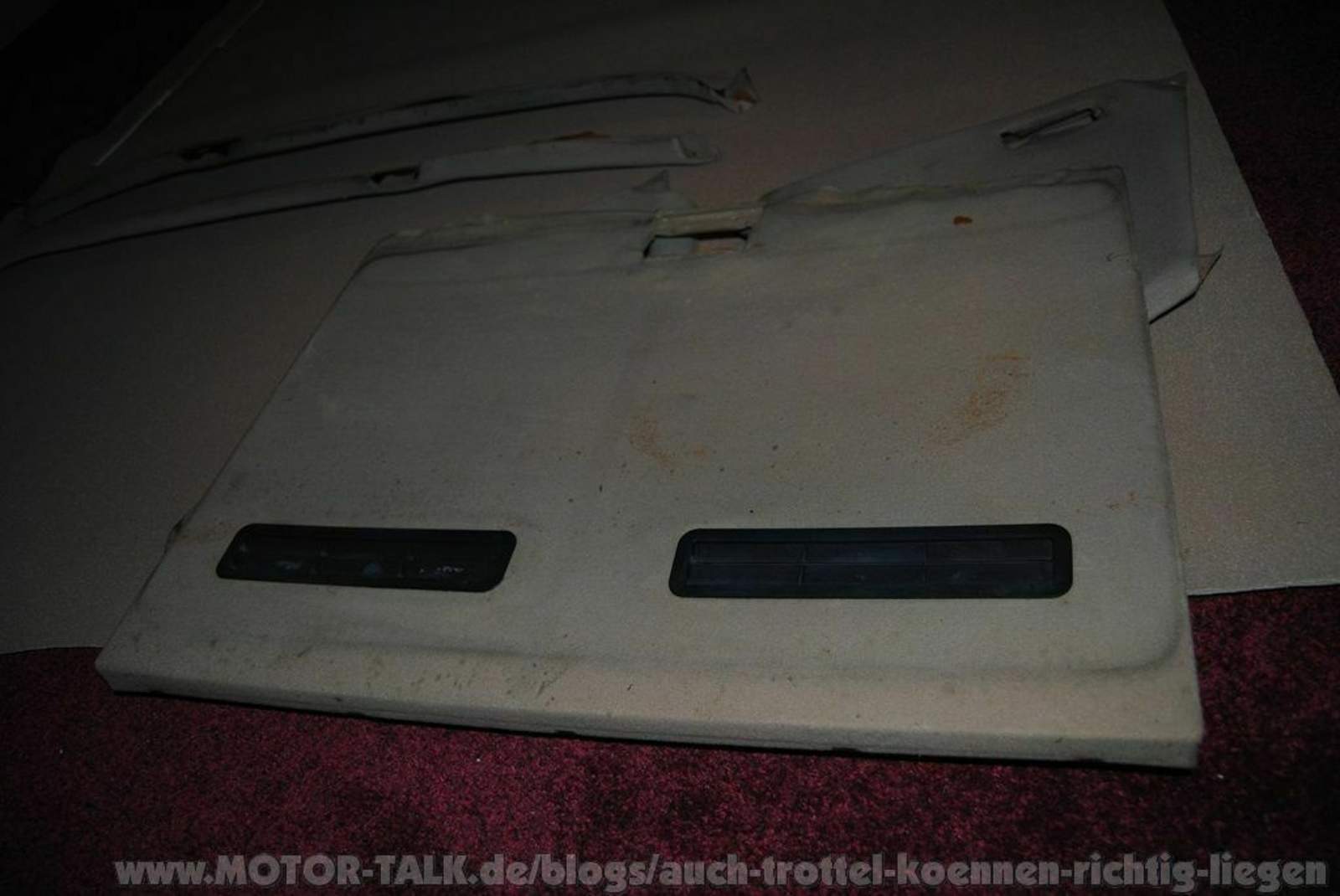

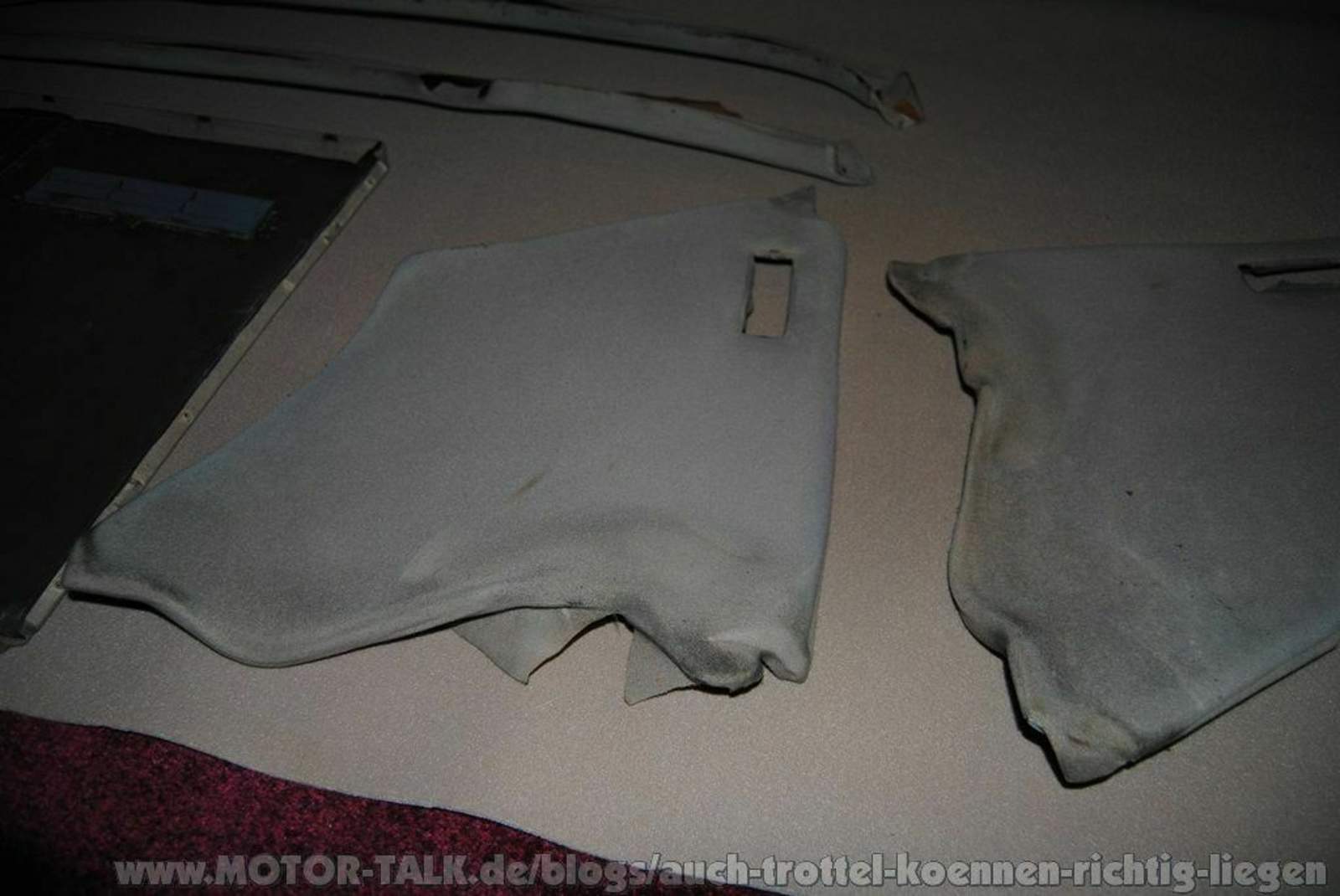

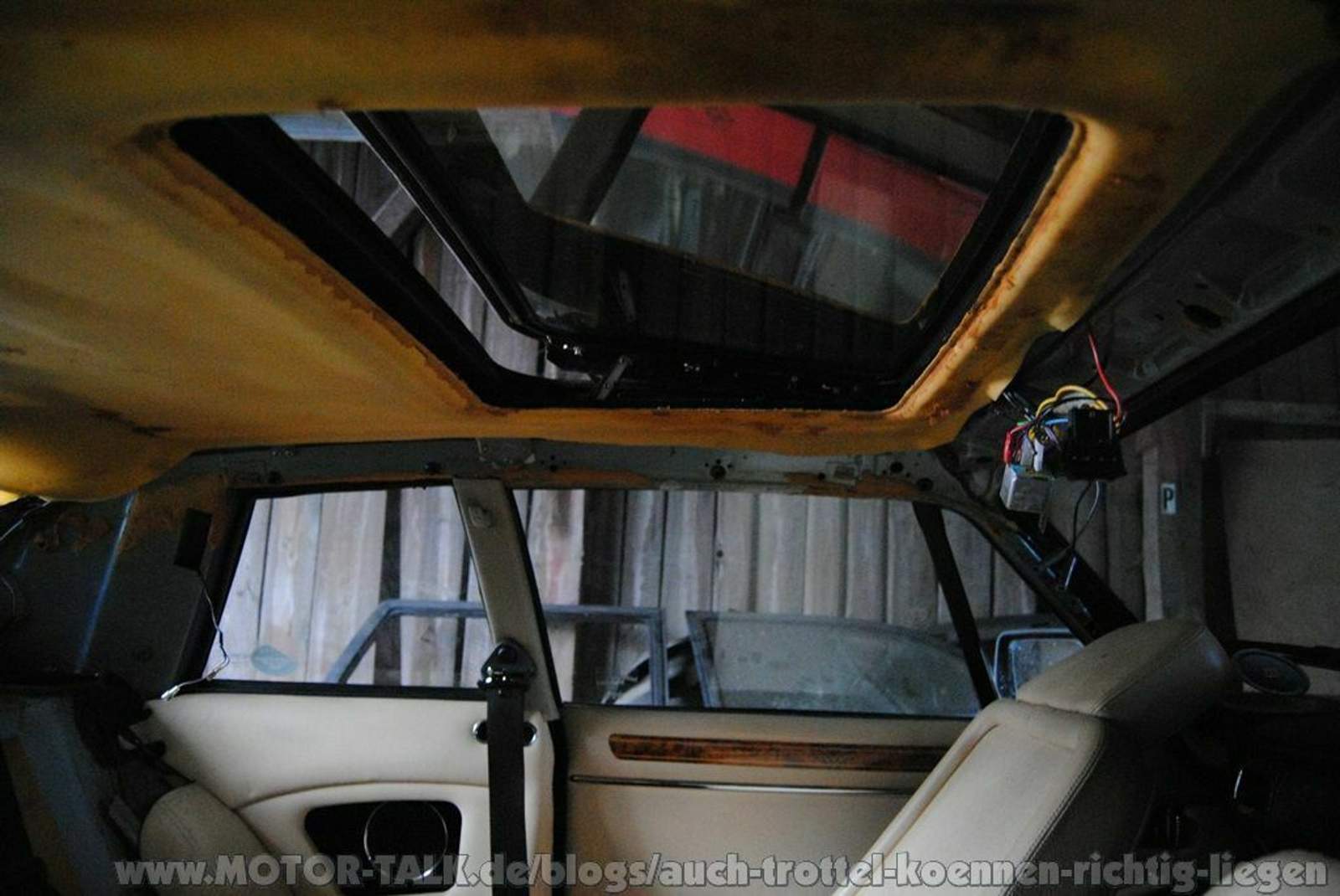

Himmel wurde entferntHimmel wurde entferntIn Teil 1. ging es um den Ausbau des Himmels in meiner Jagie. Nun, es stellte sich heraus, dass es kein Himmel im Sinne des Erfinders war (also keine auf einer Trägerplatte aber auch keine die mittels Drahbügel gespannt wird) sondern eine Mischung aus zweierlei Formen. An 2 GFK Teilen befestigt, über die Kassette des Schiebedachs gespannt und dann an den Dachholmen verklebt.
Da ich kein Sattler bin, ist die Frage: was jetzt?

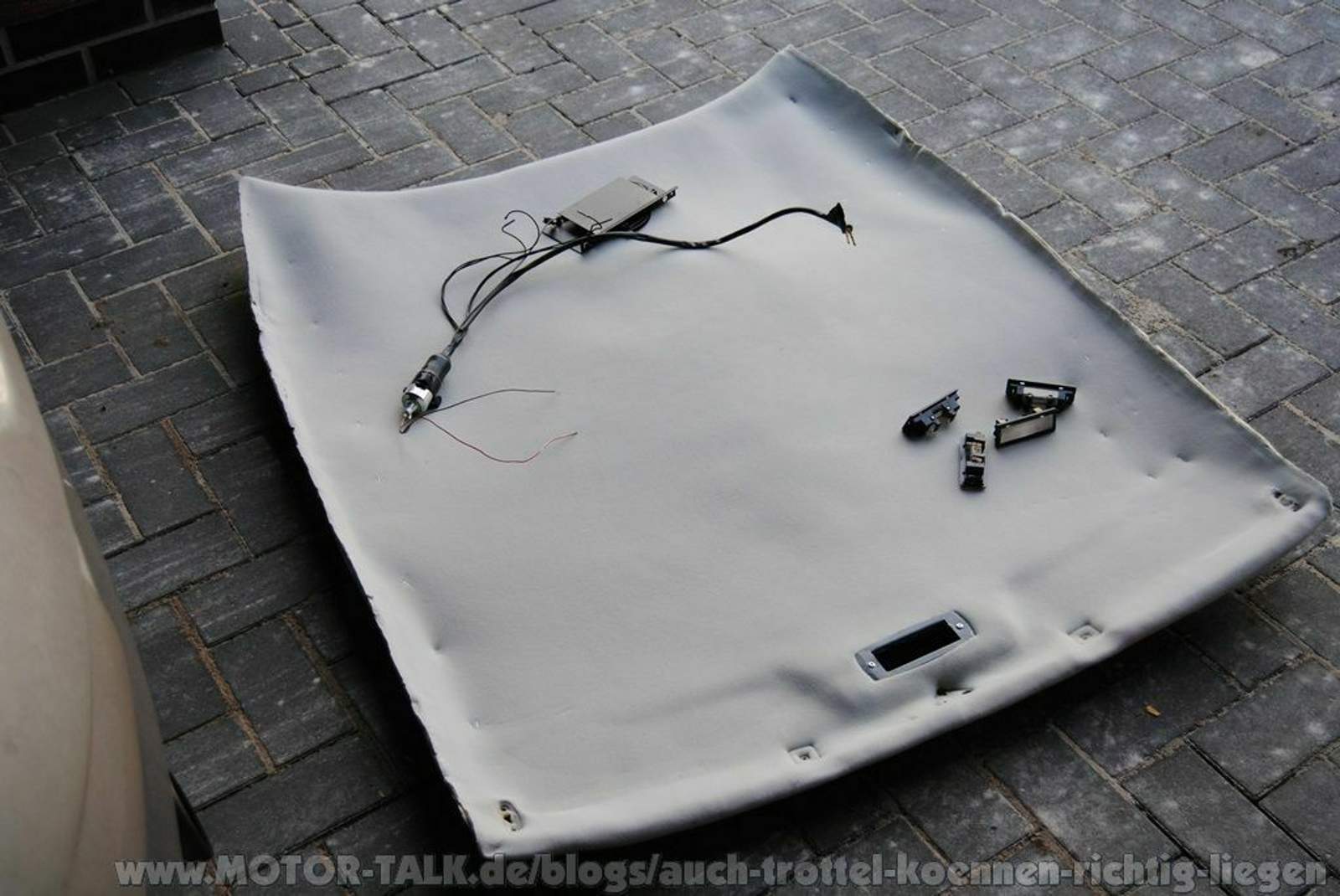

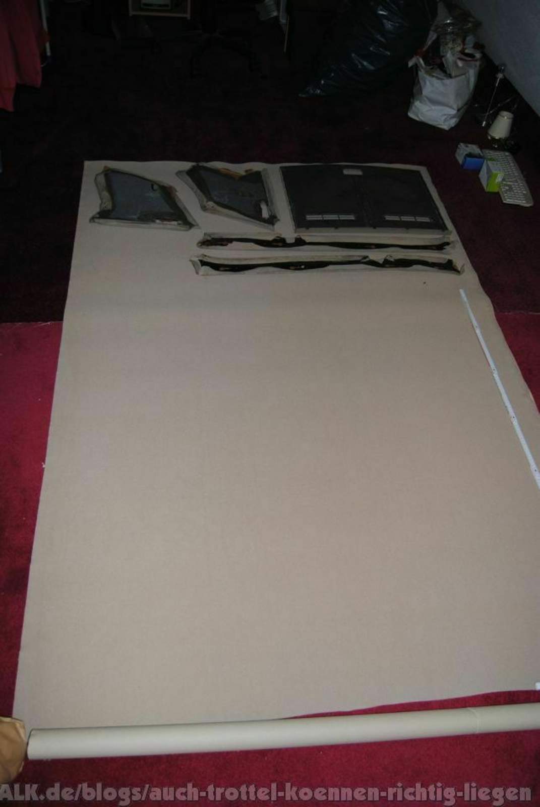

SchrottihimmelSchrottihimmelIn Teil 1 ging ich eher dazu über, die Reste zu verstärken und entsprechend wieder einzubauen. Aber nach reifliche Überlegung, werde ich den Himmel des Schrottis nehmen, diesen anpassen und danach einsetzen.
Das heißt, ich muss es aus dem Schrotti ausbauen. Zum Glück hat der Vorbesitzer mir die Arbeit dazu um ein Vielfaches erleichtert. Nur die 6 Klemmen am Rand lösen und dann raus damit durch die Fahrertür! Der Himmel ist natürlich, wie bei jedem älteren Jaguar und Auto aus den 80ern, am Durchhängen. Optimal!

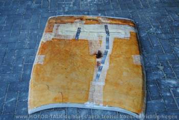

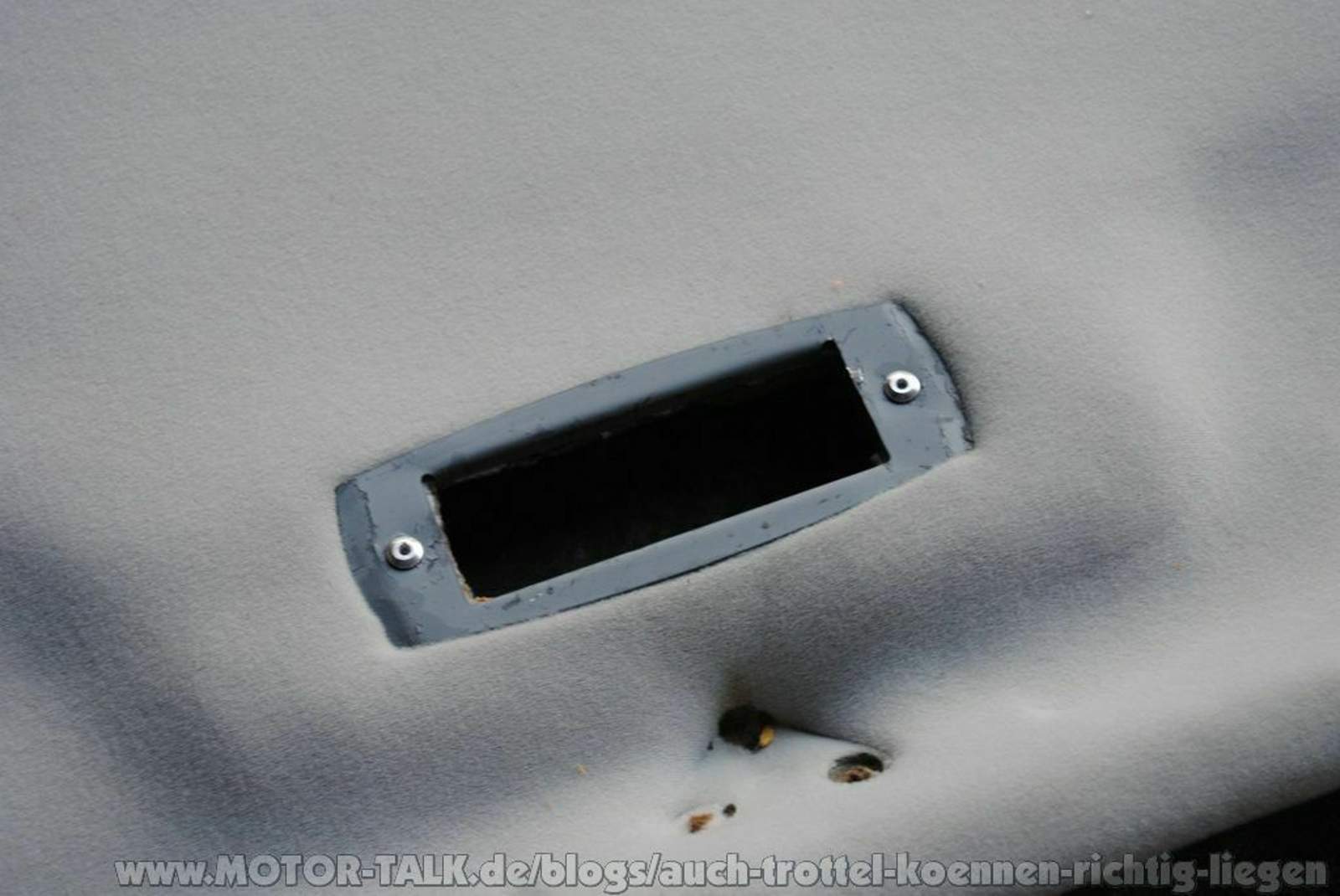

Schrottihimmel von obenSchrottihimmel von obenBis ich es in den Händen halte... Es wurde schon mal geflickt. Warum? Weil es wohl gebrochen ist - siehe das Bild. Mit Aluleiste, Niete (nein, Nieten sind die, die nicht verstehen, das Niet Einzahl, Niete Plural ist), Schrauben und Klebeband. Okay, zum Glück für mich, kann ich den Teil, der gebrochen ist, einfach ignorieren. Es wird eh rausgeschnitten. Ich werde noch an den Rändern mit Alublechen/-leisten die Ränder ordentlich verstärken und danach das Ganze schön ausformen.

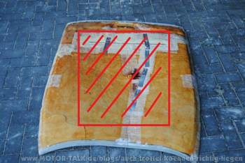

Aber zum Glück, siehe die Zeichnung im Anhang, ist das ganze relativ schnell und recht einfach, da ich nur den Rand nutzen werde/muss :) Das rotschraffierte Stück wird rausgeschnitten :)
