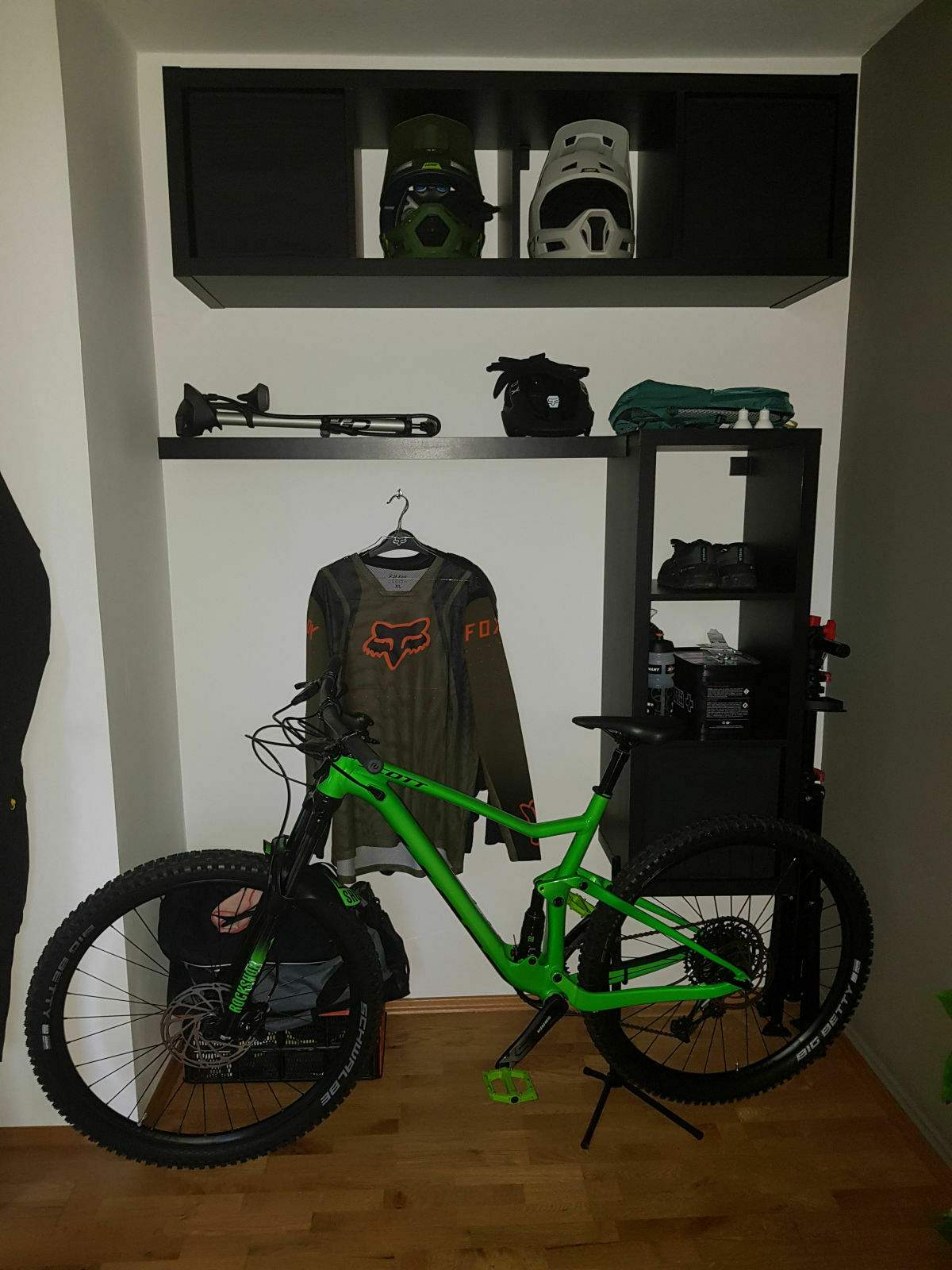

Hallo Motor-Talker!
Fahrradwand in der WohnungFahrradwand in der WohnungNun, die Saison 2021 (meine erste Saison) ist vorbei und nachdem ich mit dem Hardtail mich schön flachlegte, ging es mit dem Fully (Scott Spark 970) häufiger raus. Das Ergebnis: es macht gewaltig Spaß ABER ich muss was mit dem Spark machen...
Wie auch im Auto, sollte man ja auch mal gucken wie es sich bremst. Ich stellte fest: die Shimano Bremse taugt mir nicht genug. Verglichen mit der Tektro am E-Bike ist die Shimano deutlich schwammiger und hat nicht die Bremskraft, die sich dafür anbieten würde. Auf der Suche nach Möglichkeiten wurde mir zu einer Magura MT5 geraten. Eigentlich eine gute Bremse. Viele loben die Bremskraft usw.
Wenig Bauraum hintenWenig Bauraum hintenAlso, bestellt, mit neuen Magura Scheiben versehen und montiert. Vorne: sitzt einwandfrei. Der normale Adapter passt. Hinten verbaut: passt nicht. Entgegen den ganzen mittlerweile bekannten Normen, hat Scott ein kleines Detail, welches heute nicht ganz mit allen Komponenten passt, verbaut: die Bremse an der Schwinge sitzt nicht AUF der Schwinge sondern darin. Das größte Problem: die Magura ist auch eine "breite" Bremse. Der Sattel passt nur in einer Position, kann nicht schwimmen und dioe Bremsscheibe kann nicht passen. Ergebnis: nicht nutzbar. Geil! :rolleyes:
Eng gestaltetEng gestaltetMit Scott und Magura Rücksprache gehalten was da gehen könnte... Magura sagt alle 4 Kolbenanlagen sind zu breit für den Rahmen. Kann nicht sein. Also die Antwort von Scott abgewartet. Die gängigsten Weltanbieter (Systemgeber) passen. Das heißt SRAM und Shimano. Da ich mit Shimano unzufrieden war, wurde gleich auf SRAM gewechselt. Die Magura noch für einen Kurs (da bereits alles gekürzt und verbaut war) verkauft und ich habe mir eine SRAM Code R bestellt. Es ist nicht die Highend Version der Code Reihe, aber es ist schon mal eine gute Anlage, die von verschiedenen Fachzeitschriften überwiegend gut bewertet wurde.
203 mm Bremse vorne203 mm Bremse vorneAlso, die Montage ging diesmal Problemlos, es konnte flott erfolgen. Selbsterklärend und überhaupt einfacher als die Anlage von Magura. Bei der Entlüftung aber deutliche Unterschiede. Vorab: die Bremse wird mit DOT 5.1 befüllt. Normal ist es nur ein Mineralöl bei Magura und Shimano aber SRAM sieht die besseren Eigenschaften im Vergleich zu Mineralöl. Beim Entlüften konnte ich vorne relativ gut entlüften. Hinten dagegen: nichts! Immer und immer wieder kamen Luftbläschen. Irgendwann gab ich genervt auf und habe mein Rad zum Händler gebracht... Mach mal! :D
4 Kolben SRAM Code R Sattel4 Kolben SRAM Code R SattelDabei wurde festgestellt, dass der hintere Sattel einen Schaden hat und dabei eine Undichtigkeit verursachte. Kein Wunder, dass ich nicht entlüften konnte. Den Sattel neubeschafft, den alten zur Begutachtung an den Händler gesandt und jetzt bremst der Scott besser. Die neue 203 mm Scheibe vorne und 180 mm Scheibe hinten arbeiten sehr gut mit der 4 Kolbenanlage. Bremskraft ist gut dosierbar und allgemein fährt es sich damit deutlich besser.

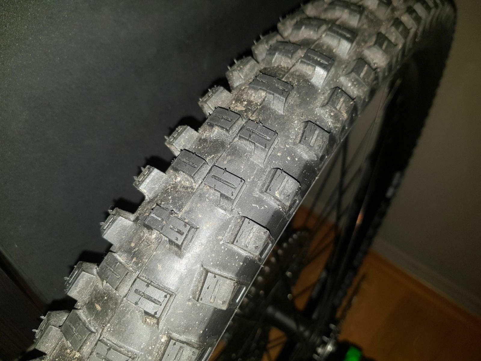

Grobstolligeres ProfilGrobstolligeres ProfilBei meinem letzten Aufenthalt im Gelände hatte ich mein Spaß aber ich stellte fest, dass mir die Reifen (Maxxis Recon) nicht gefallen. Das Gefühl war irgendwie ziemlich "rutschig". Trotz dass sie ein dickes Profil hatten... Nach einer Probefahrt hier lokal auf einem schlammigen Abhang, entschied ich mich auf deutsche Reifen zu setzen: Schwalbe Big Betty vorne und hinten. Meistens werden Magic Mary und Big Betty kombiniert, aber ich bin mit Big Betty vorne und hinten sehr zufrieden. Mal schauen wie es dann bald nochmal bei der neuen Saison ist :)
Big Betty Reifen am RadBig Betty Reifen am RadSo, uns als letzte Veränderung habe ich die Pedale vorgeknöpft. Es reichte mir nicht aus, dass die Pedale aus Metall waren. Es fehlte mir der Halt. Ich werde nie mit "Klick-Pedalen" zu recht kommen, weshalb gute RFR Pedale mit Stollen dran. Diese werden zwar irgendwann mit Schienbein und Wade zerstören aber hey, no risk no fun! :D
Und damit ist "The Mean Grean Fun Machine" für die neue Saison gerüstet. Hoffentlich bald! Und wenn alles nach Plan geht, ist schon zum möglichen Start mein neues Auto da :)

Vorsicht: Shimano-Fan... ;) Aber ich weiß, dass andere Hersteller auch was können und dass die Geschmäcker verschieden sind.
Was mich aber stutzig macht: Shimanobremsen sind viel, aber nicht schwammig. Im Gegenteil, deren Druckpunkt ist idR härter und knackiger als der der SRAMs (oder Avids, wie sie mal hießen, bevor SRAM sie aufgekauft hat), wo wir wieder bei der Geschmackssache sind.
War da vielleicht irgendwas im Argen bei der alten? Richtig Entlüftet? Öl nicht zu alt? Dichtungen ok? Kolben (alle!) gängig? Beläge sauber? Usw usf.
Welche war das überhaupt? Auch das ist ein Punkt: Eine Zee bremst natürlich auch knackiger als eine Deore und spätestens die 4-Kolbenmodelle haben genug Reserven, ein dickes Kind wie mich auf Schwarzwaldabfahrten im Zaum zu halten...
Aber am wichtigsten ist, dass es dir jetzt passt. Viel Spaß damit! :)

Zu den Bremsen: Man fährt eine Scheibenbremse nicht wegen der absoluten Bremskraft.
Sowohl eine V-Brake als auch eine RR-Seitenzugbremse als auch eine Scheibenbremse haben allesamt genug absolute Bremskraft, um am Vorderrad einen auszuhebeln und das Hinterrad zum Rutschen zu bringen.
Und auch die Standfestigkeit ist kein Auswahlkriterium, sondern (zumindest bei der Scheibenbremse) eine Frage der Auslegung, da sind manche besser als Felgenbremsen, manche auch schlechter.
Scheibenbremsen haben auch einige Nachteile: Insbesondere Krach, Preis und Gewicht, außerdem sind sie empfindlicher und haben außer Belagsverschleiß mehr Wartungspunkte.
Warum haben sich dann Scheibenbremsen insb. am MTB durchgesetzt? Aus verschiedenen Gründen:
Die Bremswärme hat keinen Einfluss auf den Reifen, umgekehrt ist die Bremsfläche weiter vom Boden weg und geht nicht bei der kleinsten Pfütze in den Nassmodus. Außerdem hat der Reifen mehr Freiheit (z.B. für Dreck in den Stollen), außerdem kannste mit nem Achter erstmal weiter fahren. Weiter Argumente sind, dass die Felge kein Verschleißteil mehr ist und dass diese ohne Bremsflanke flacher gebaut werden kann - also ist das Radl in Summe schwerer, hat aber weniger rotierende Masse.
Also alles wichtige Punkte im Gelände, aber eben halt nur dort.
Ergo: An MTBs will ich nix anderes mehr, bei jedem anderen Radleinsatz sind mir Felgenbremsen lieber und so fahre ich am RR nach wie vor Seitenzug und an den Dailys ausnahmslos V-Brakes
Dass am Rennrad die Seitenzugbremsen nicht ausgestorben sind, liegt übrigens daran, dass V-Brakes im Gegensatz zu diesen seitliche Kräfte auf Kettenstreben und Gabelholme ausübt und diese bei V-Brakes dicker sein müssten - Gewicht, Gewicht, Gewicht!
Und ähnlich oder genau umgekehrt ist es bei den Klickies. Bleib mir fort damit im Gelände, die haben mir genug dicke Knie bereitet, bis ich das aufgegeben hatte. Aber aufm Rennrad, wo Tritteffizienz wichtiger ist als Fahrstabilität, nie wieder ohne... Auch Geschmackssache irgendwo...
