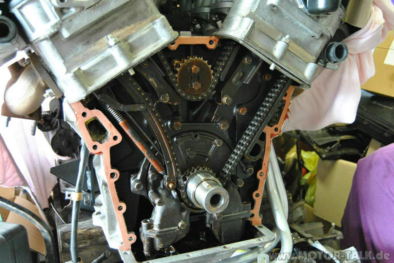

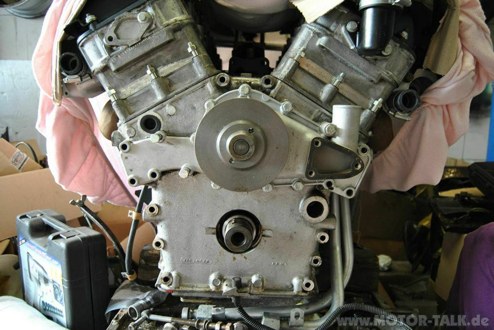

Steuerkettentrieb exponiertSteuerkettentrieb exponiertNach Monaten von Reparaturen an Rusty, habe ich endlich wieder die Möglichkeit gefunden, an der Iron Lady Hand anzulegen. Mein Ziel 2018 einen laufenden Motor zu haben, kann ich aktuell nur verwerfen, versuche aber dennoch daran festzuhalten.

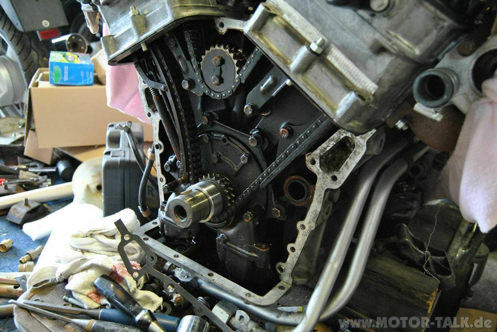

Dichtungsflächen gereinigtDichtungsflächen gereinigtKurz einen Blick zurückgeworfen: diese Arbeit habe ich Ende April begonnen! :eek: Damals hatte ich den vorderen Stirndeckel abgenommen, da ich sicherstellen wollte, dass der alte Kettenspanner (auch wenn es ein prähistorisches Bauteilchen ist) noch heile ist. Deckel abnehmen war da angesagt...
Nun, ich hatte meine Bedenken, ob und wie ich das Teil wieder richtig festbekommen würde. Oben sind die "Fortsätze" der Kopfdichtungen dran. Unten die Ölwannendichtung. Ich hatte verschiedene Ideen dazu... Einige reichen von "Pfusch" bis hin zu "Schlimmer Pfusch". Da wären die Kopfdichtung abschneiden (wird vorne sowieso nicht gebraucht) oder Ölwannendichtung abschneiden (und danach noch bevor der Motor reinkommt erneuern) oder das "einfache" Reinfiemeln in der Hoffung, dass es gut geht (mein Glück war nie besonders gut)

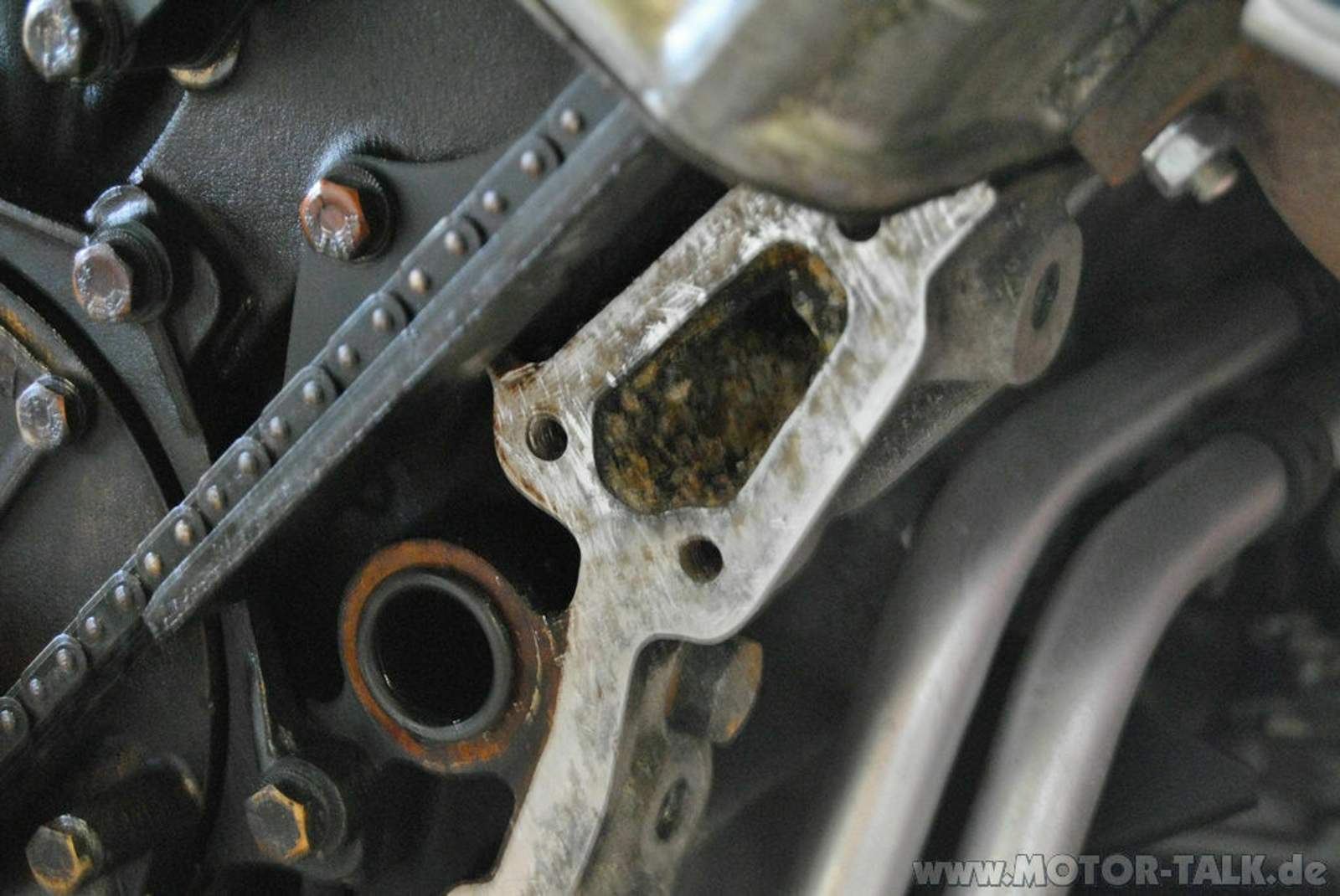

Schmodder im KühlwasserkanalSchmodder im KühlwasserkanalDie Methode mit dem Ölwannendichtungabschneiden ist die Bessere. Da kann ich später, was ich so machen muss, die Ölwanne einfach nochmal abdichten. Das tut nicht weh. Sind zwar "1000 Schrauben" aber es geht einfacher als die Kopfdichtungen zu erneuern... dabei müsste der Motor im Grunde genommen komplett zerlegt werden...

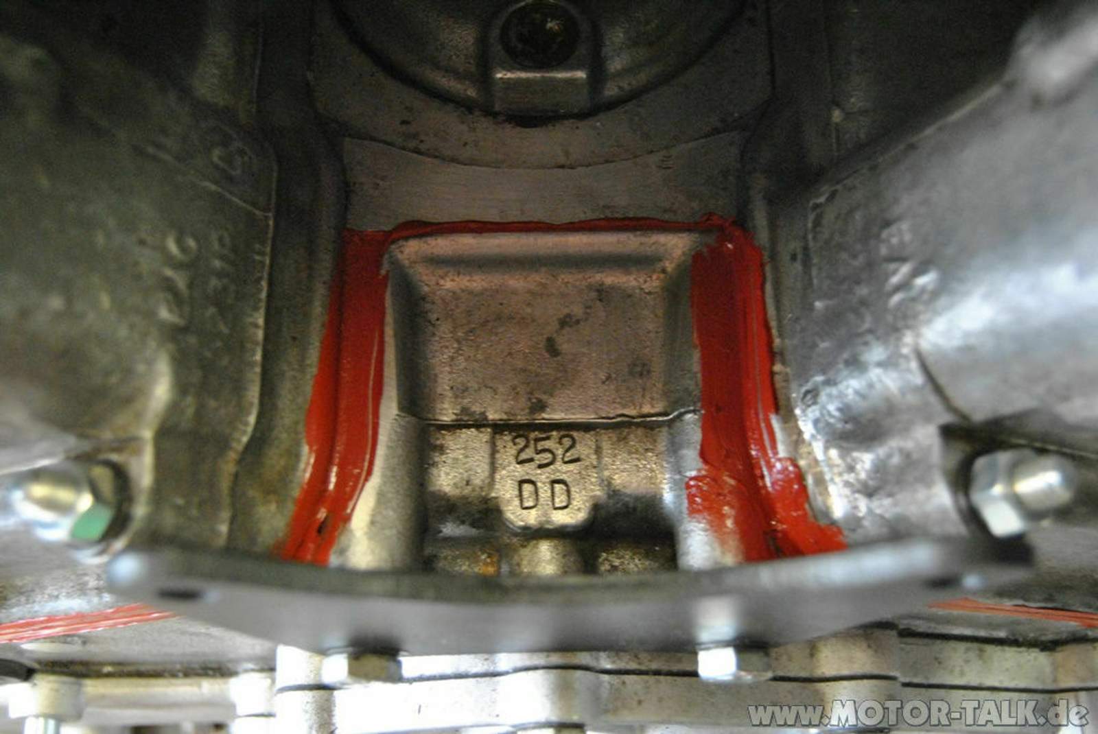

Dichtungsflächen an Deckel und Block gut reinigen und vorbereiten. Danach mit einer dünnen Schicht Motordichtungsmasse versehen. Ursprünglich wurde da nichts verwendet, aber heutzutage kann man Motoren, die eigentlich nie dicht waren, damit dicht bekommen. Und so soll es bei der alten Lady sein! Danach die neue Dichtungen aufsetzen. Diese sind ein Faser-Gummi-Verbundmaterial. Komisch zu beschreiben. Brüchig aber nicht ganz brüchig...

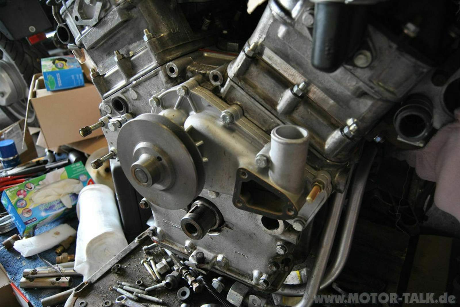

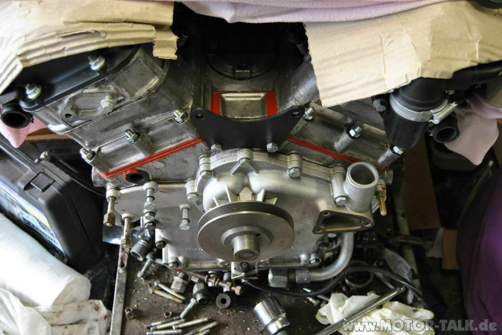

Stirndeckel aufgestecktStirndeckel aufgestecktStehbolzen und Deckel fixiertStehbolzen und Deckel fixiertNun am Stirndeckel den alten neuen Simmerring austreiben und die Dichtungsflächen ebenfalls mit Flüssigdichtmittel versehen. Naja, flüssig, darüber kann man länger diskutieren ;)
Dichtungsmasse auf Übergänge verteiltDichtungsmasse auf Übergänge verteiltPro Zylinderkopf sitzen 3 Stehbolzen im Deckel. Diese kann man eigentlich nur festanbringen, wenn man vorher die Zylinderköpfe abnimmt. So die XJ-S Götter :D Leckomio das geht auch ohne! Und so ist es halt. Die mittleren Stehbolzen muss man schon einhängen und mit Mutter schon festdrehen. Darunter natürlich noch die selbstsichernde Unterlegscheibe. Deckel nun aufstecken, und vorsichtig an Ort und Stelle drücken. Nun die beiden Stehbolzen von oben mit der Mutter eindrehen bis die ersten paar Gewindegänge drin sind. Darauf folgt dann das Anziehen der sonstigen Schrauben (aber schön nach Plan, nicht einfach wahllos). Man darf den Deckel NICHT mit den Schrauben ranziehen... Der Deckel sollte sich mühenlos auf die beiden Führungsstifte aufschieben lassen können.
Quillt etwas aus aber das wird noch später behobenQuillt etwas aus aber das wird noch später behobenSind die Führungsstifte erreicht und alles sitzt richtig, können alle anderen Schrauben eingedreht werden. Hierbei aber auf jeden Fall auf die richtige Position der langen Schrauben achten. Sitzen diese falsch, kann man den Deckel nicht festbekommen. Ist alles fest, kann man die restlichen Stehbolzen oben zwischen Zylinderkopf und Deckel einsetzen und festziehen.

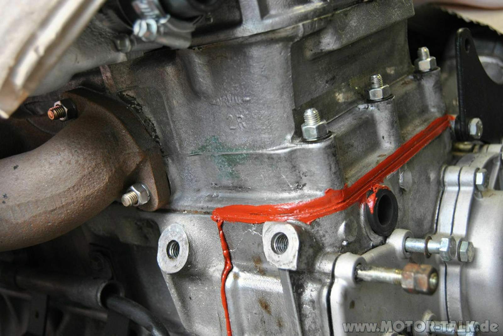

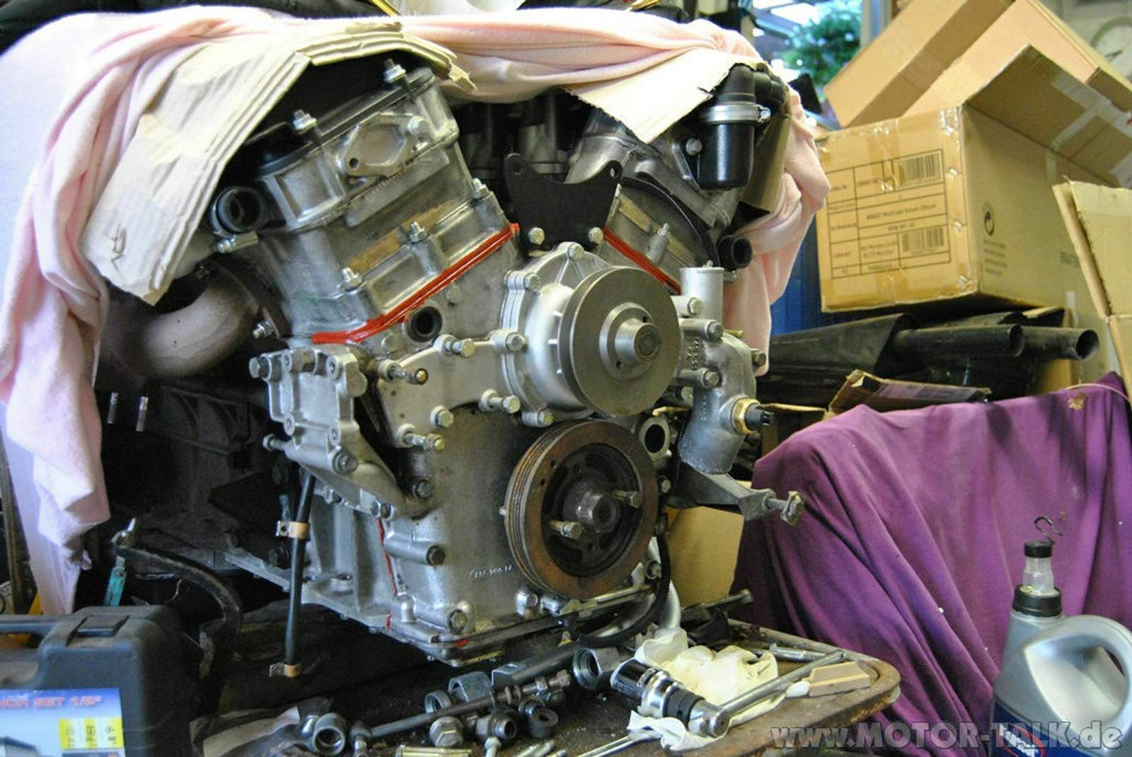

Dicht ist dichtDicht ist dichtUm hier ganz sicher zu gehen, dass kein Öl irgendwo austritt, habe ich die Dichtungsübergänge zwischen Zylinderkopf und Stirndeckel mit Motorensilikon versehen. Hochtemperatur Dirko! Rot ist zwar nicht sehr schön zu sehen, aber ich werde zu gegebener Zeit die breiten Flächen etwas verkleinern und das überflüssige Material entfernen. Damit es zumindest optisch etwas besser wirkt als es momentan der Fall ist. Nicht umsonst habe ich Stunden, Tage, Wochen damit verbracht den Motor zu reinigen und abzudichten. Dicht muss dicht bleiben! :D

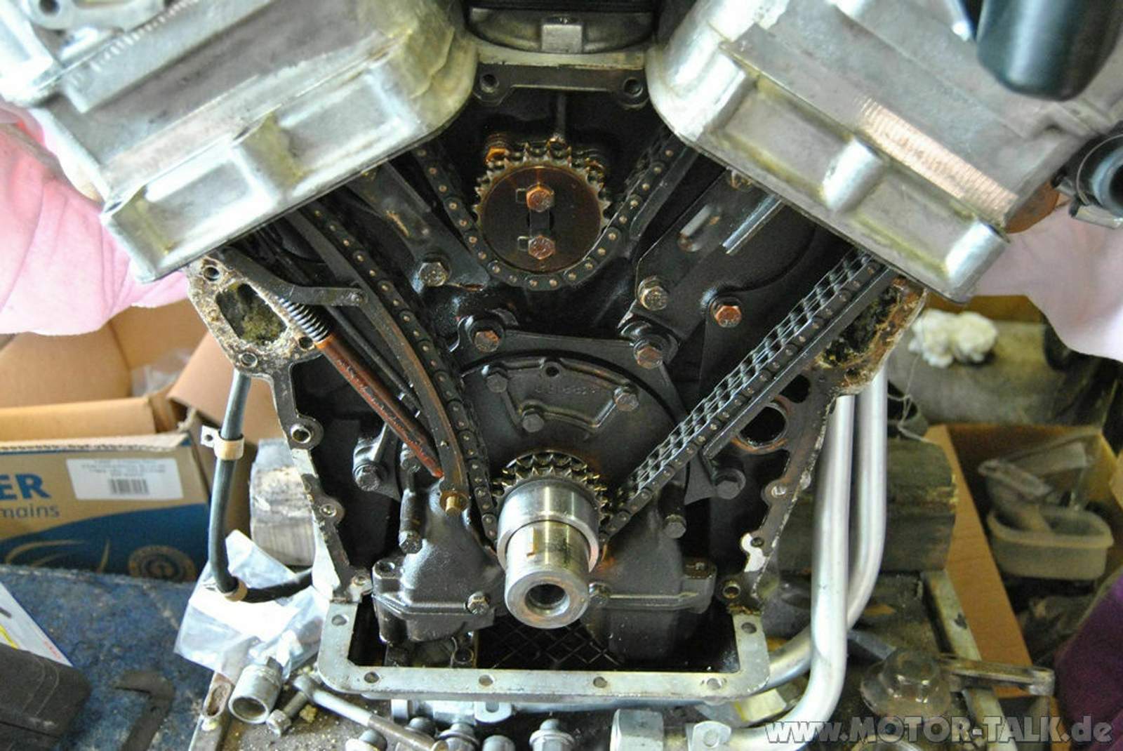

Tutti komplettiTutti komplettiDen neuen Simmerring reiben wir schön mit 20W50 ein und setzen es ein. Schön bündig, wie es sich gehört. Jetzt noch die Riemenscheibe für die Lichtmaschine rauf und die Zentralschraube versuchen anzuziehen. Naja, es geht nur ein Versuchen, weil der Motor sich so leicht per Hand durchdrehen lässt (nein, Kompression ist überall vorhanden, es ist halt nur gleichmäßig... Nicht wie bei einem 4 Zylinder...!).
Damit der Motor wieder komplett dicht sein kann, muss ich nur noch die untere Sandwichplatte abnehmen. Das ist aber nicht extremeilig...
Steuerkettentrieb exponiert Steuerkettentrieb exponiert
