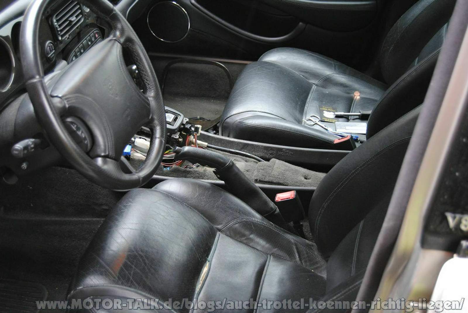

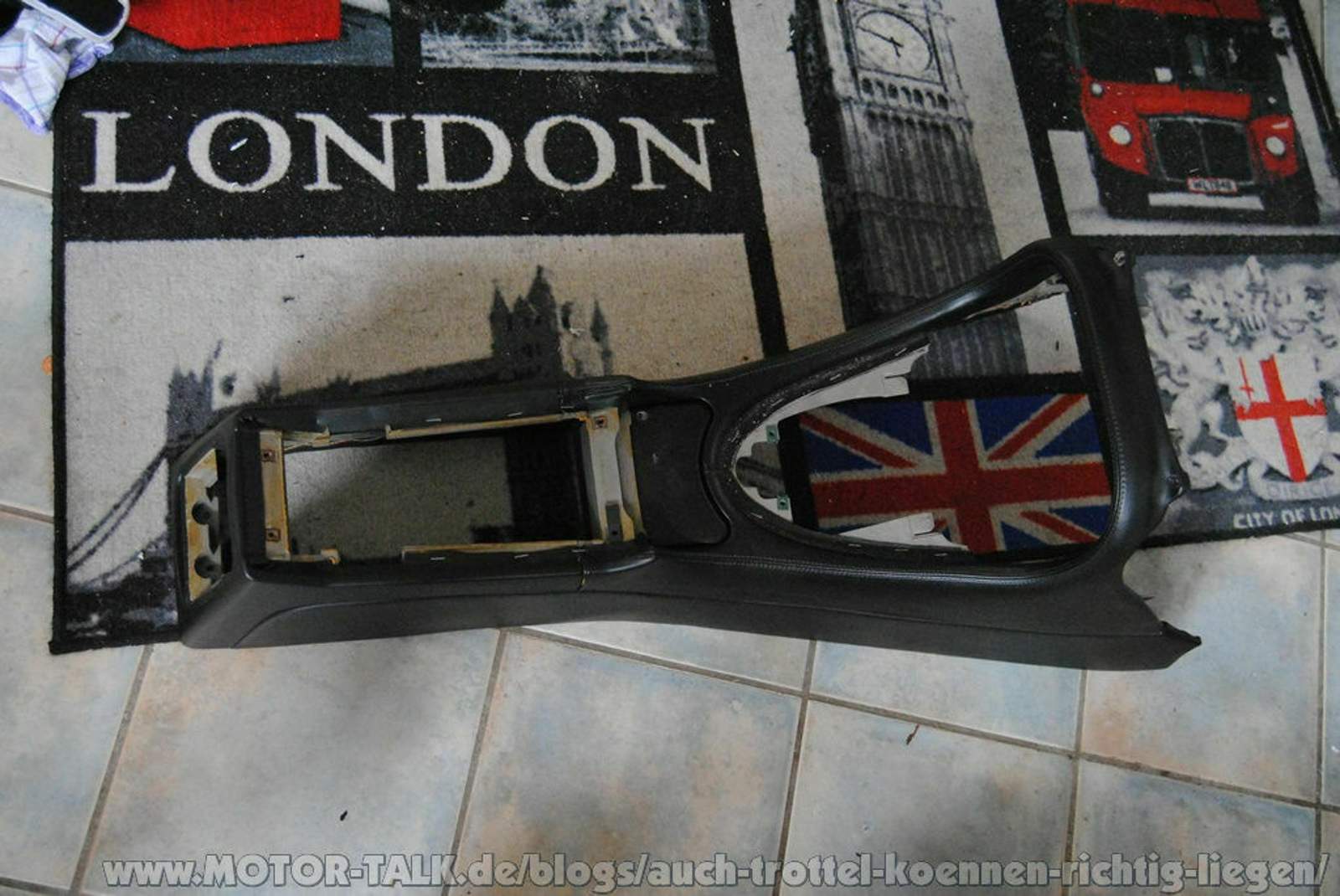

Buchsen eingesetztBuchsen eingesetztBauen wir die Mittelkonsole "flink" aus. Dazu müssen nur wenige Schrauben raus... Holzeinlage um das Radio raus, Holzrahmen um Lüftungsdüsen raus und danach die 2 Schrauben rausdrehen. Die beiden Schrauben in der Mittelarmlehne auch raus (dazu müssen die beiden hinteren Lüftungsdüsen raus - nur gesteckt) und dann nach hinten ziehen und rausheben. Fertig. Schneller geht es meiner Meinung nach nicht :)

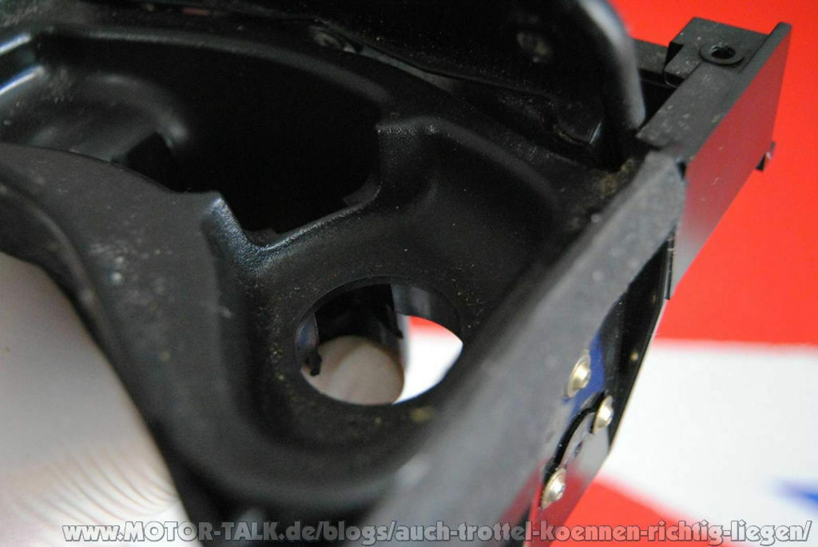

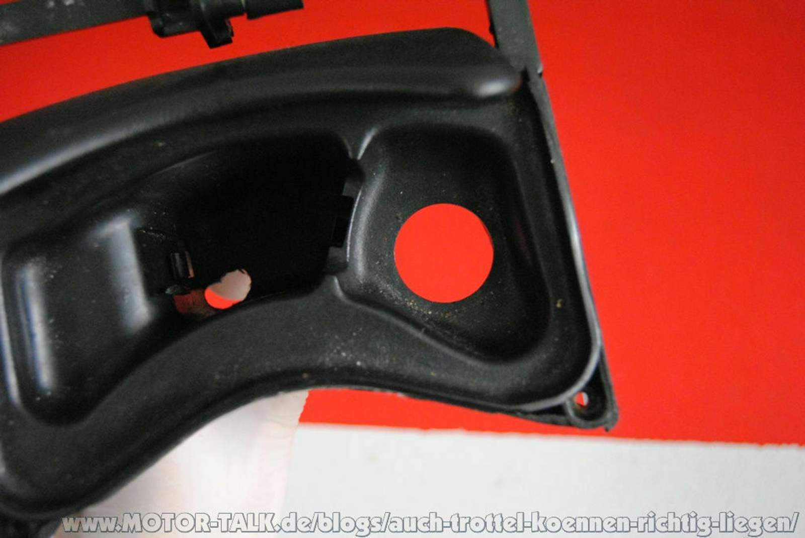

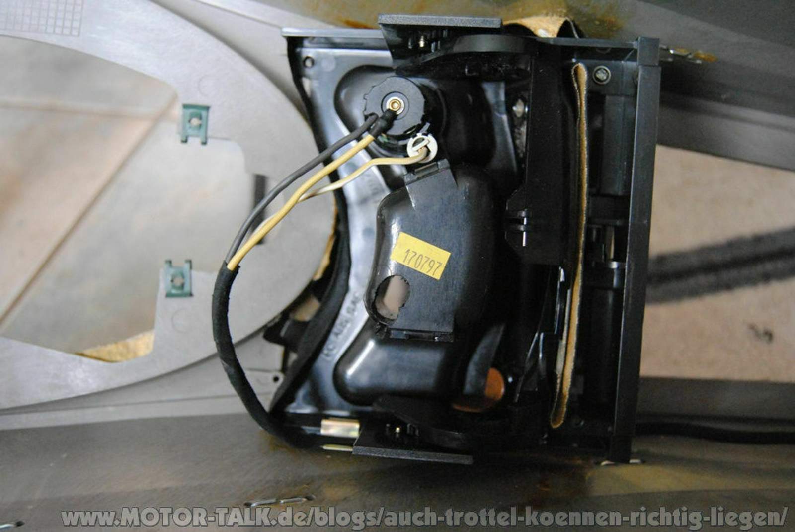

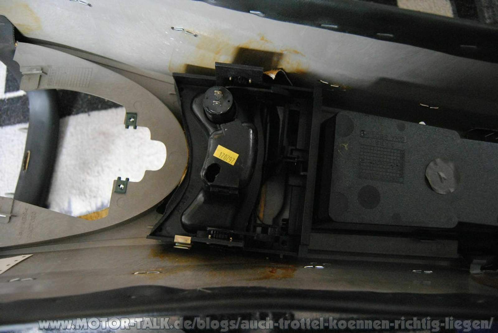

Zum Einbau der USB Anschlüsse... Dazu müssen wir den Aschenbechereinsatz rausnehmen. Dieser ist nur mit 4 Schrauben von unten in der Mittelkonsole befestigt. Ein schneller ausbau. Wenn raus, Stecker abziehen und wir haben damit auch den Anzünder "vorbereitet". Ausbau dessen in einem Stück? Unmöglich! Also brechen wir einfach die Teile nacheinander ab bis die Öffnung bereitsteht.

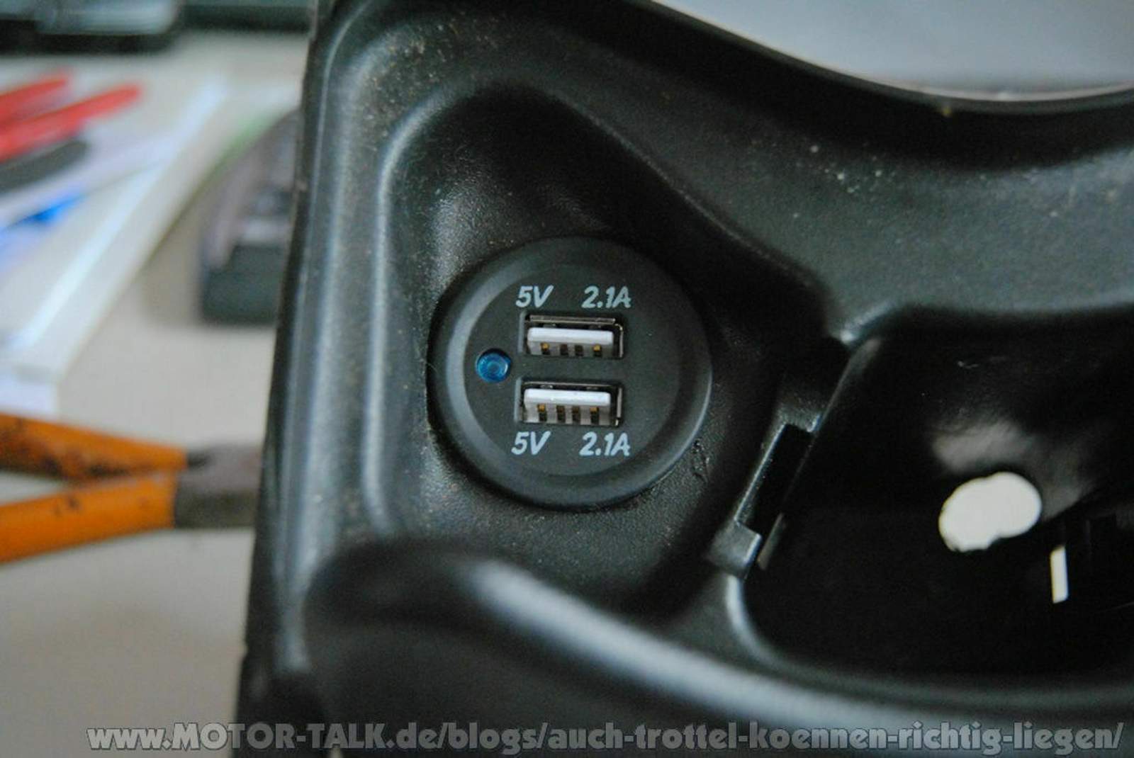

Die Öffnung ist geschaffen und wir probieren ob die Buchsen (gekauft bei Amazon und das ist jetzt keine Werbung) passen. Ja, der Durchmesser ist genau richtig, jedoch habe ich kein Gewinde in der Öffnung der ehemaligen Anzündereinheit. Kurz mit der Rundfeile die Öffnung geringfügig erweitert und es passt. Super! Das ist ein Anfang.
Aschenbecher wieder verschraubtAschenbecher wieder verschraubtDa ich die Befestigungsmutter nicht ausreichend weit aufgezogen bekomme (der Öffnungsmechanismus der Klappe ist im Weg) habe ich die Buchsen mit Klebstoff befestigt. So viel Zug wird da sowieso nicht drauf sein. Am Kabelstrang der Mittelarmlehne können wir ein Kabel kappen (für die Beleuchtung) und schließen dafür an den anderen Beiden die Anschlüsse der USB Buchsen an. Damit hätten wir schon mal die Elektrik verlegt.

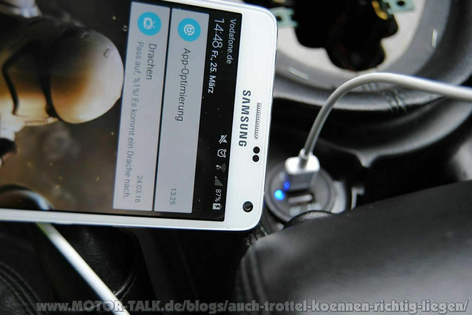

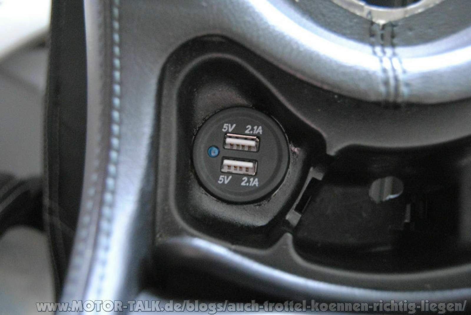

Konsole drin und es lädt!Konsole drin und es lädt!Nachdem der Klebstoff getrocknet ist, kann man sich an den Wiedereinbau machen. Dazu alles schön vormontieren und danach wieder in den Wagen einsetzen. Alles wieder zusammenbauen und wir haben eine moderne, funktionierende Aufladefunktion für Klugtelefone und Minifernseher... :)
