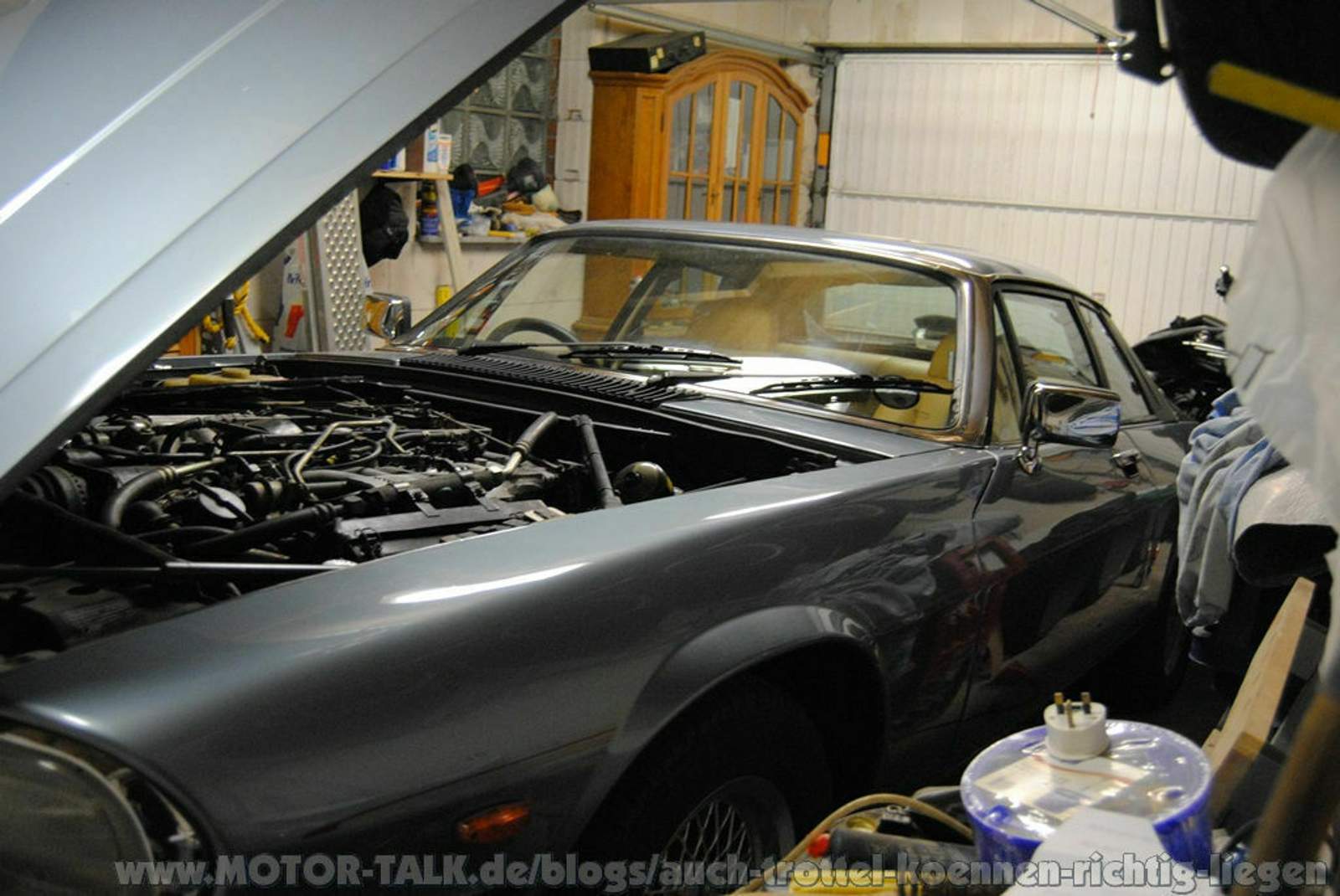

Die Aufgabe galt jetzt: Ausbau des Flammrohrs und gucken wieso das Ding nicht so wollte, wie ich es mir vorstellte.

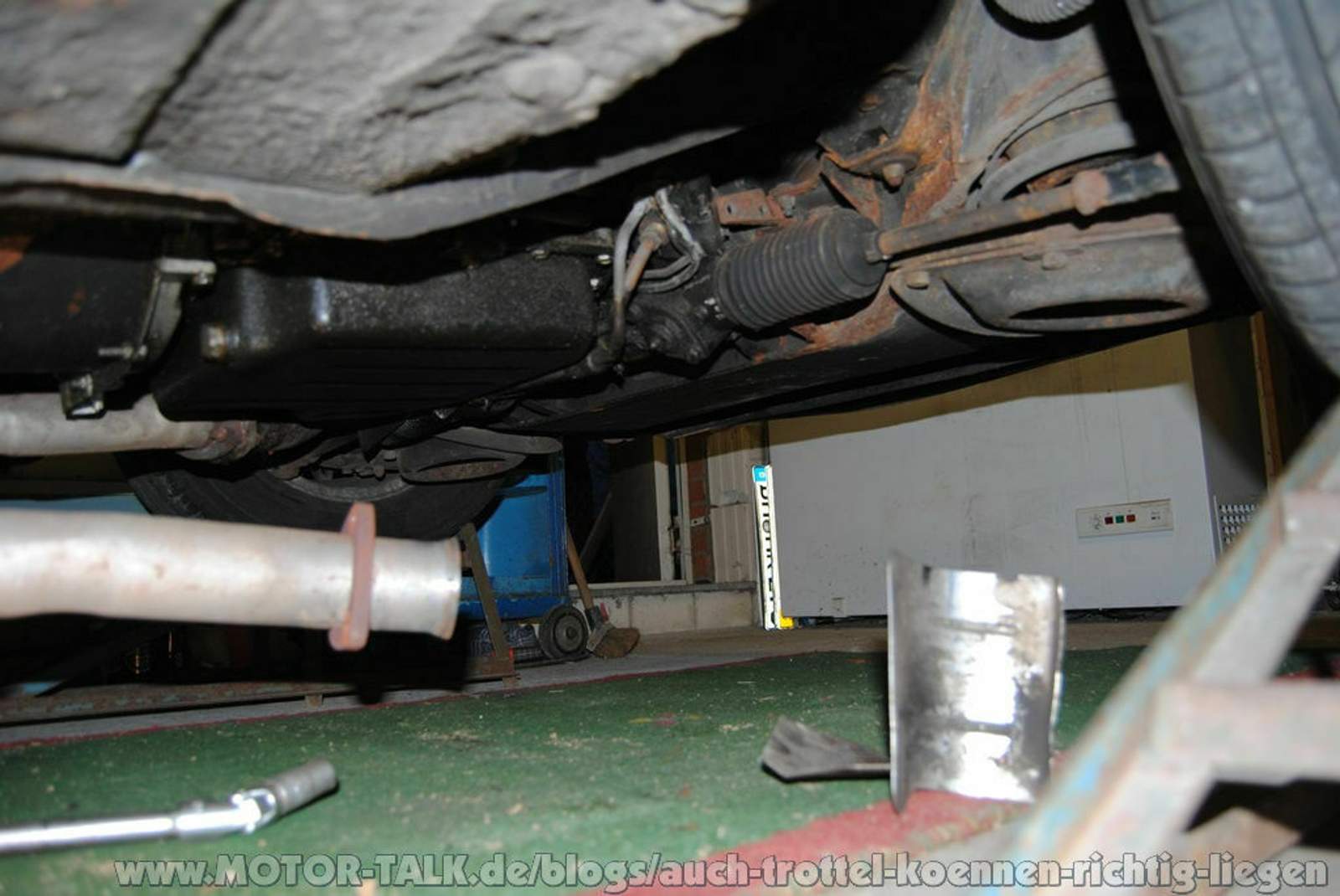

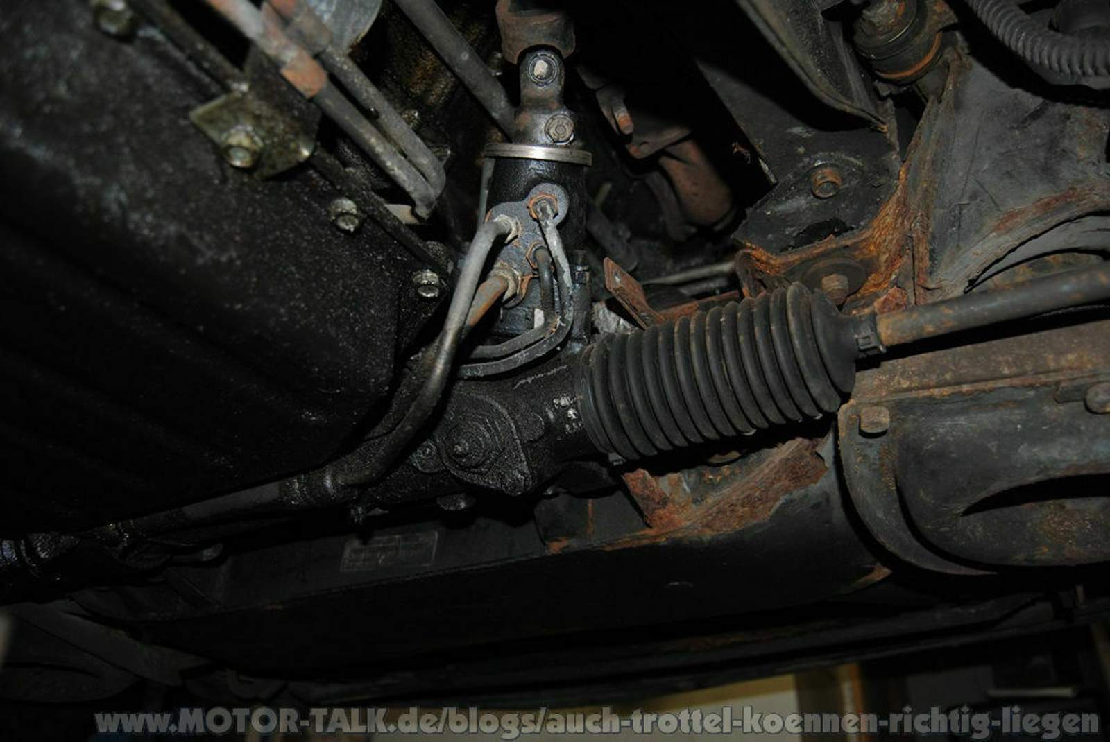

Nun, nachdem ich mich mit meiner Originalanleitung herumplagte, fand ich heraus, dass man ein Blech an der Lenkung einfach abschrauben kann um das Flammrohr nach unten rausnehmen zu können.

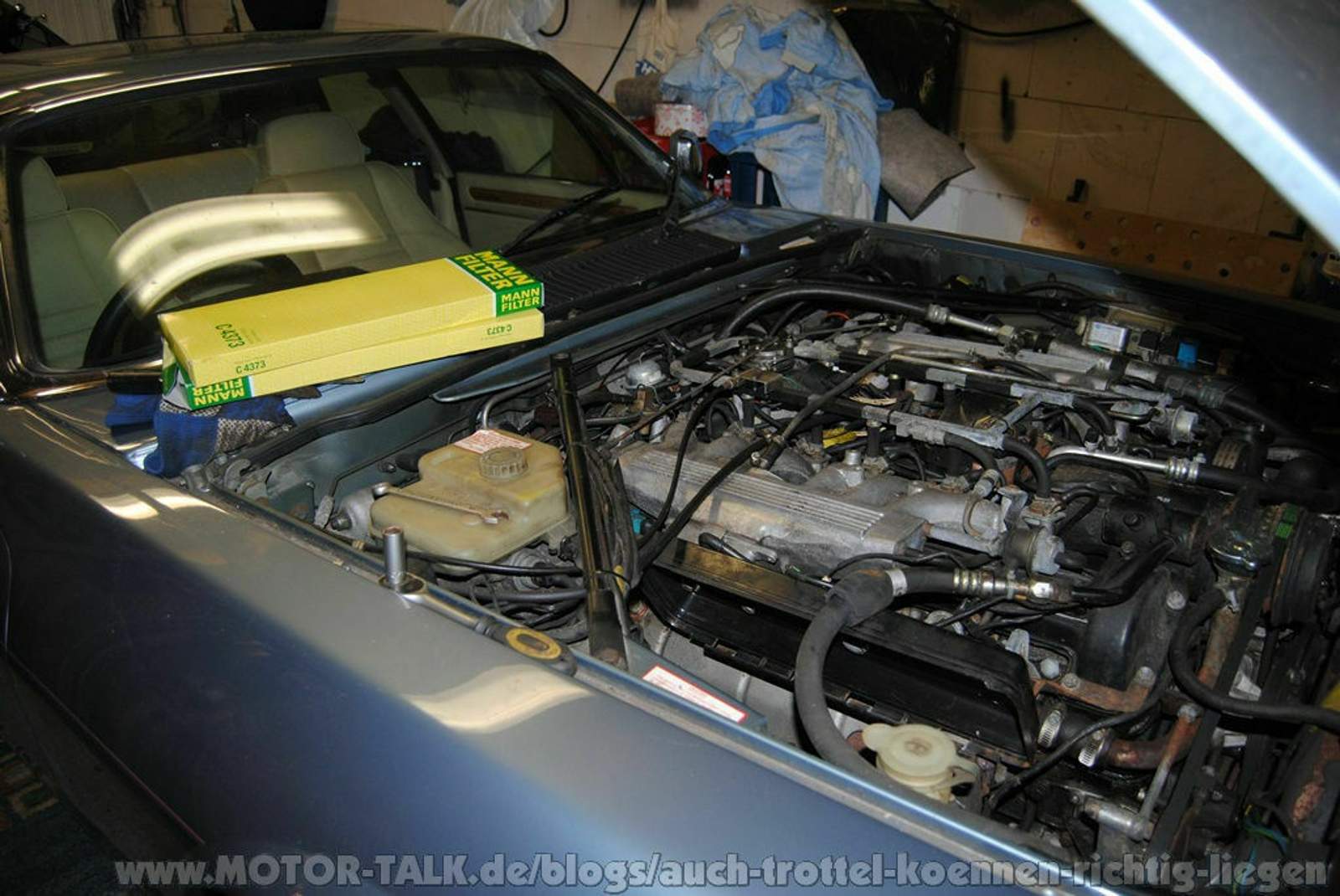

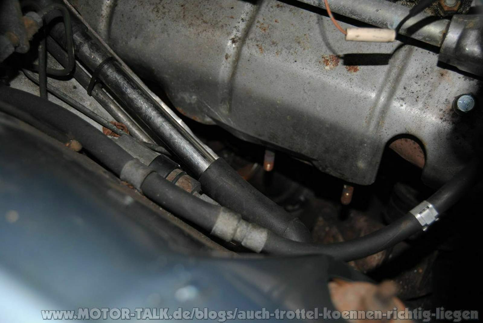

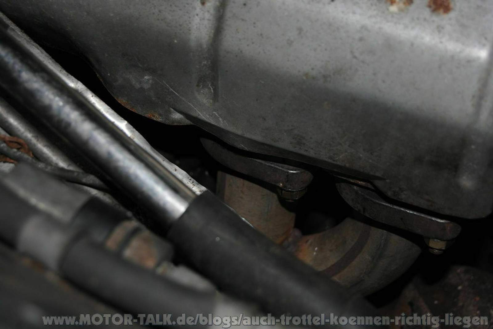

Ölnebel und Rost, aber nichts SchlimmesÖlnebel und Rost, aber nichts SchlimmesAlso, 3 Schrauben am Übergang zwischen Auspuff und Flammrohr gelöst, beide Schrauben des Hitzebleches ab und einer der beiden Luftfilterkasten raus. Danach dann die 4 Muttern am Flammrohr (Übergang zwischen Flammrohr und Krümmer (Plural) mit Dichtungen) ab und das Dingens nach unten durchziehen... Dabei den "herrlichen" Asbest unter der Motorhaube einatmen... Grrrr!

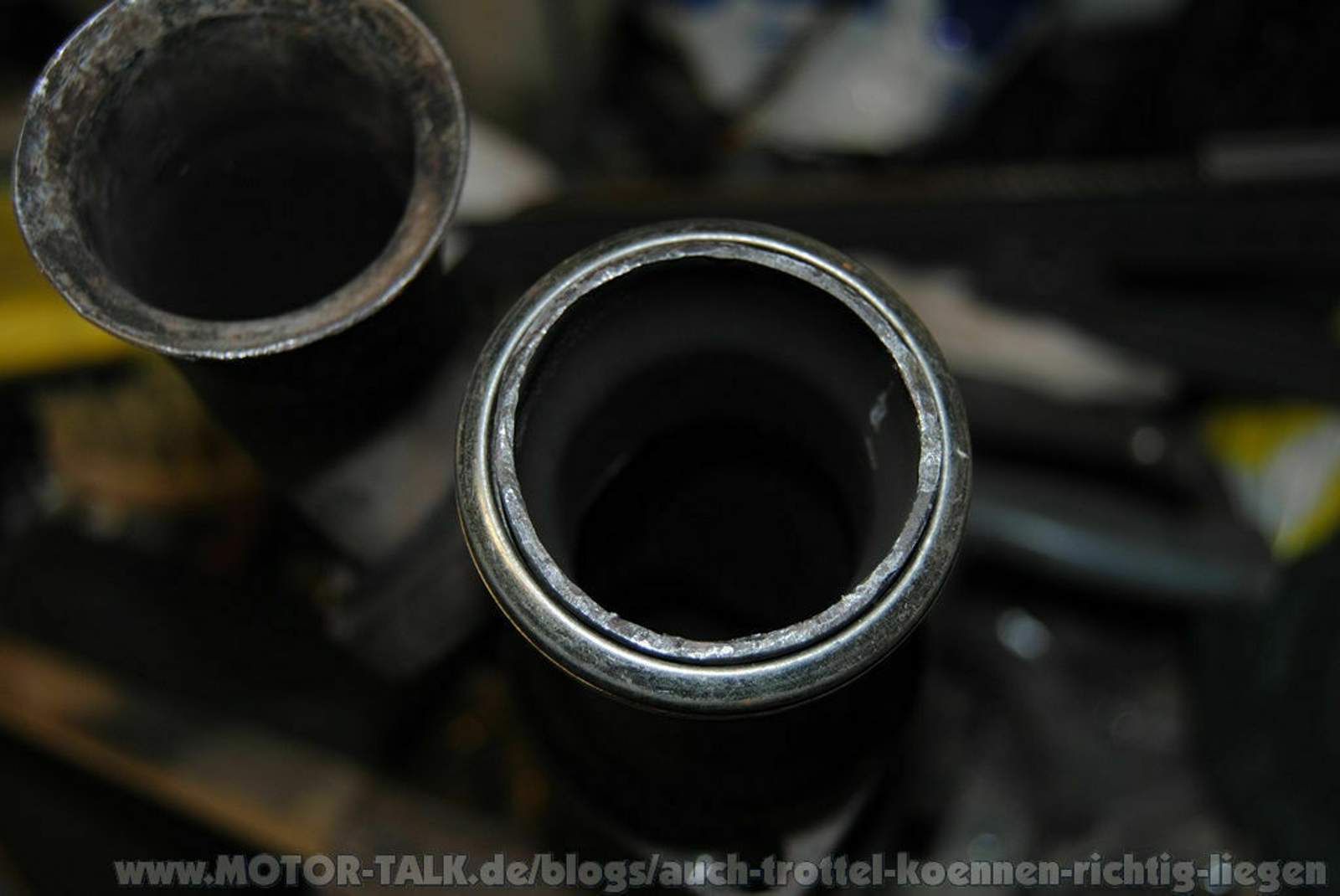

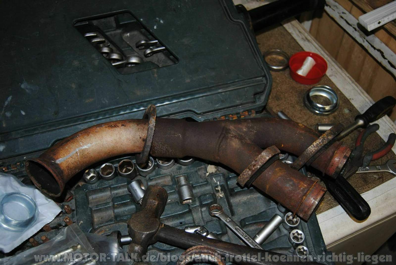

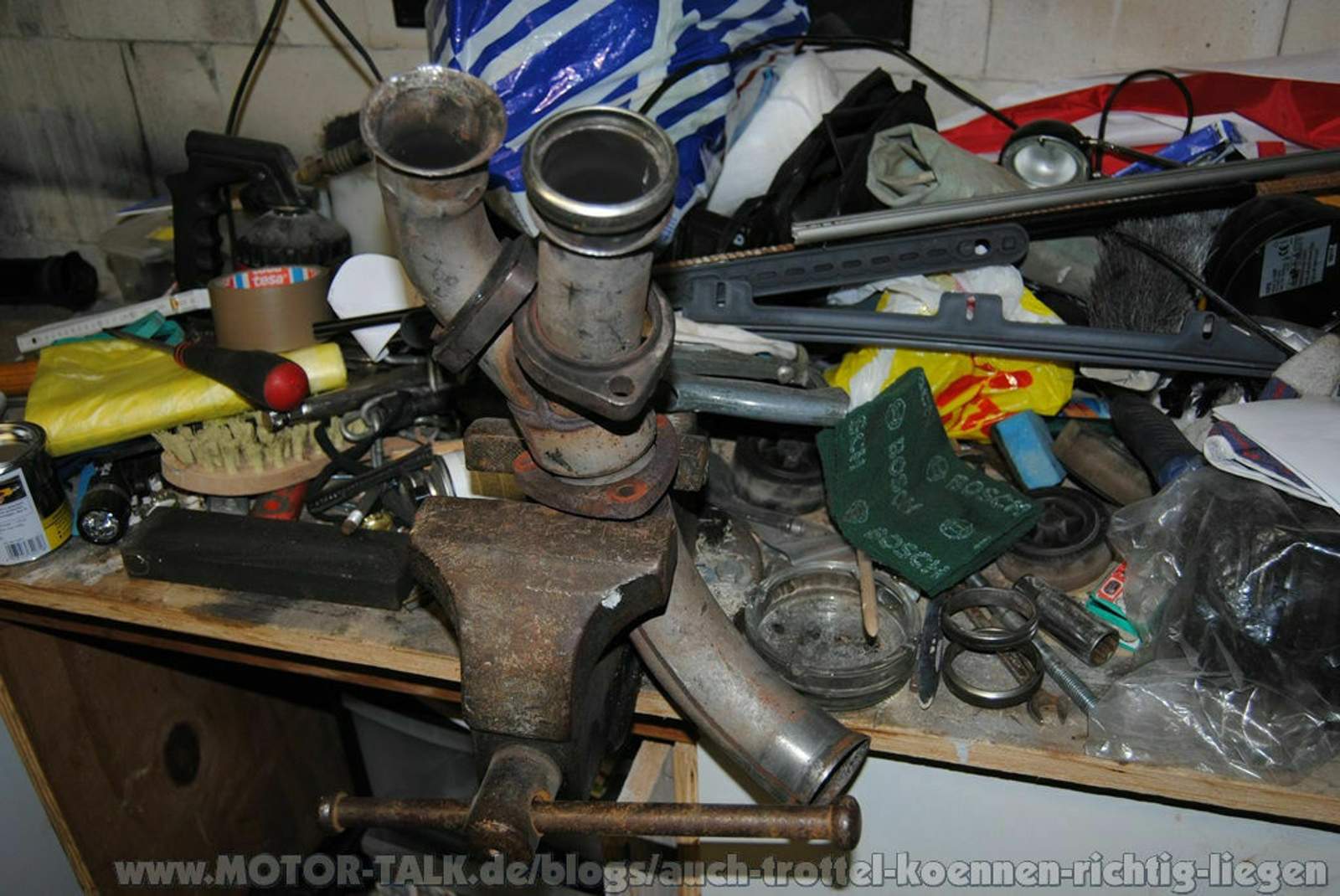

Flammrohr fehlt von untenFlammrohr fehlt von untenDa war das Viech dann... Komisch, denn es war nicht so angerostet wie die Beifahrerseite... Muss also relativ neu sein (kaum rost dran). Als ich es in der Hand hatte, merkte ich, dass es kein Originalteil ist. Naja, das muss ja nicht unbedingt schlimm sein, schließlich bauen andere Firmen auch gute Teile. Allerdings war es leicht verzogen. Vielleicht eine Folge des Einbaus? Falsch gebaut? Irgendwie sowas? Egal, gucken wir weiter!

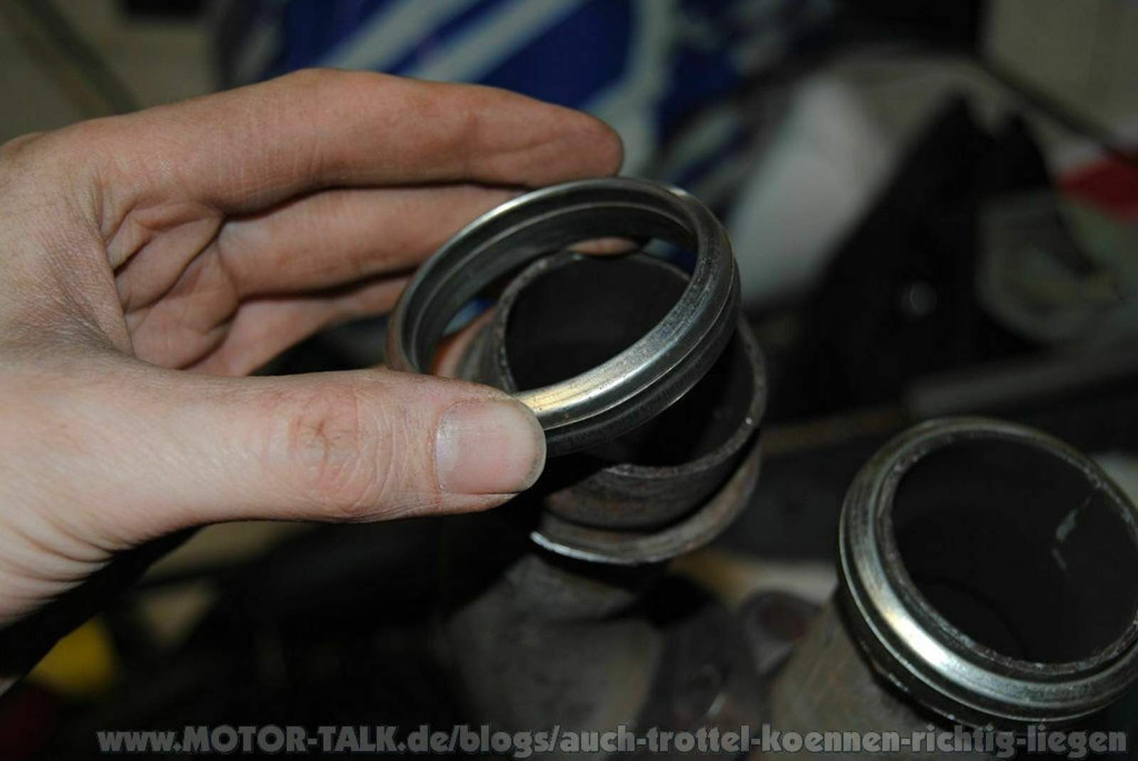

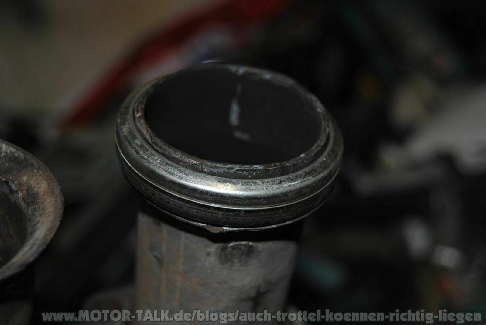

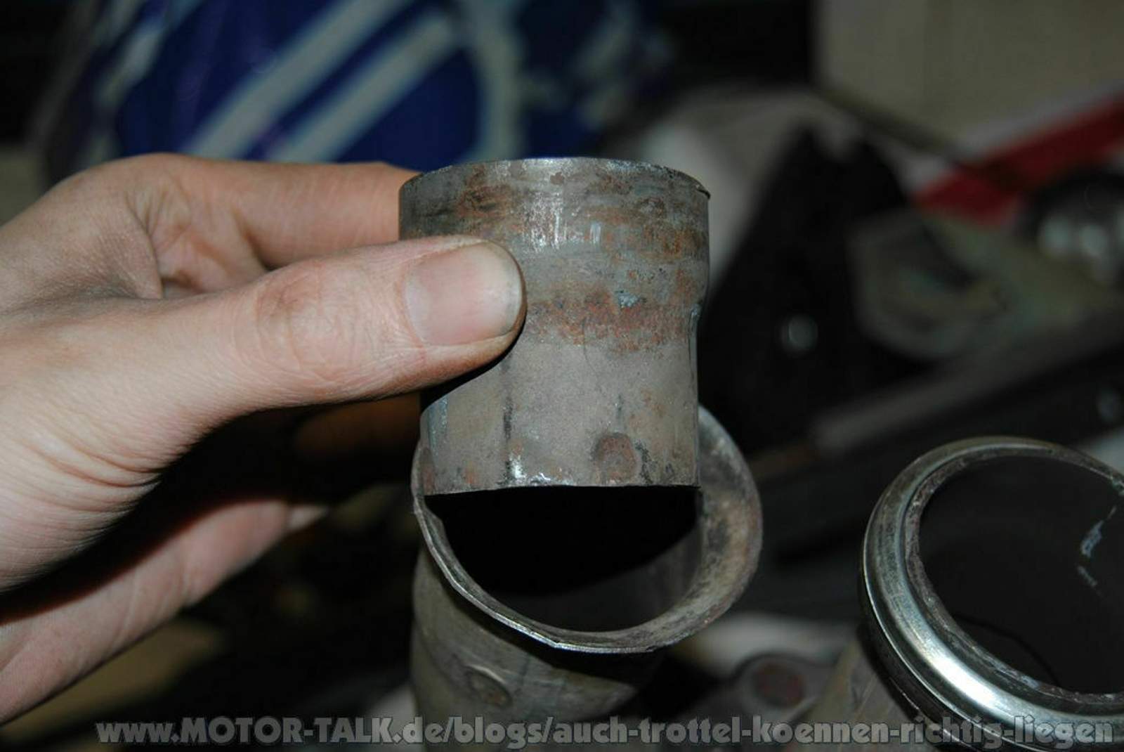

Loser Übergang zum FlammrohrLoser Übergang zum FlammrohrWie man an den Bildern gut erkennen kann, waren meine eingesetzten Dichtungen alles Andere als richtig sitzend... Eher krum und schief. Eine Folge des Fehlers, dass ich das Flammrohr NICHT vom Auspuff direkt getrennt habe? Vielleicht, aber das ist nicht das Problem. Das Problem besteht jetzt eher daran, dass die Aufnahmerohre bzw. die Übergangsrohre zwischen Krümmer und Flammrohr lose sind!
Egal Karl... Erst einmal wird das Teil wieder geschliffen und alle verschmorten und verschmutzen Bereiche gereinigt. Der richtige Sitz wird ebenfalls richtig gestellt und die Verbindungsrohre ordentlich festgeklöppelt! Zeitgleich darauf geachtet, dass die Rohre dann auch gerade laufen.

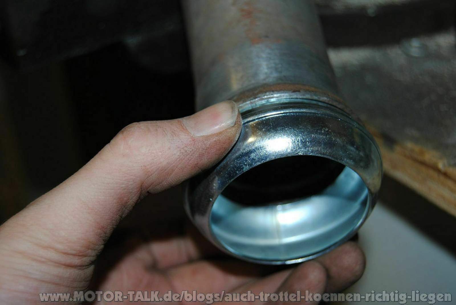

Mit DichtungMit DichtungDann schauen ob die Dichtungen (Expansionsdichtungen) gut sitzen - jop, tun'se! Also, die Übergängen Flammrohr/Dichtung mit Holts FireGum einreiben, damit es gut sitzt und die Dichtfläche auch soweit komplett verschlossen wird. Am anderen Ende muss noch der Übergang zum Auspuff bearbeitet werden. Hier also wieder vorsichtig sauber schleifen und auf Dichtigkeit achten. Also wird der Flansch mit einem neuen Dichtring versehen und geschaut ob es irgendwo nicht plan sitzt... Alles sitzt, ein paar Kleinigkeiten ausgehämmert und nochmal geschaut: besserer Sitz! Klasse!

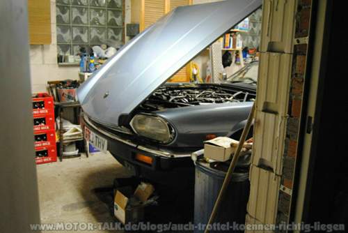

Flammrohr ist drinFlammrohr ist drinNun wieder von unten in den Motorraum einführen - hmm, das klingt etwas schweinisch... Also ich meine, von unten zwischen Motor/Getriebe und Längsträger durchschieben bis es oben wieder rauskommt. Danach von oben wieder gucken, dass man die Befestigungsösen soweit richtig platziert, damit sie auf die Stehbolzen aufgesetzt werden kann. Dann noch die Muttern inkl. Unterlegscheiben rein, wieder festziehen (dabei aber regelmäßig beim Festziehen am Flammrohr rütteln damit es nicht irgendwo hängen bleibt) und fest. Fester geht es wohl erstmal nicht. Ausreichend fest? Das sehen wir noch! :)
Zum Fertigstellen fehlt noch etwas: der Übergang zwischen Flammrohr und Auspuffanlage sowie der Wiedereinbau des Luftfilterkastens (ich habe den Wagen einmal ohne gestartet - der Leerlauf lag dann bei 3000 U/min!!!) und schon sollte es soweit fertig sein.
Dichtring vorgehaltenDichtring vorgehaltenAlso, am Auspuff den Dichtungsring rausgekloppt (da es nur mit FireGum dichtet, war es recht einfach rausgehauen) und die Dichtungsflächen wieder gereinigt. Firegum rauf, Dichtung rein, Schrauben und Muttern drauf und festziehen. Da die Anlage kalt ist, reicht es erstmal den soweit anzuziehen, bis man sieht, dass es sich etwas verzieht.

Flammrohr ist drinFlammrohr ist drinDie Spannung steigt - wortwörtlich! Das Ladegerät lädt die Batterie. Ich werde ungeduldig... nach 10 Minuten reichte es zum Starten... Wrrrrrrrrrrrrusch! Motor läuft! Und es böllert nicht! Wunderschön. Die Maschine, die vorher etwas ruppig lief, ist für ein V12 mit mehr bewegliche Teile als manch Abfüllautomat, seidenweich. So kenne ich den Motor nicht! Es hat immer irgendwo etwas vibriert oder man hat die eine oder andere Bewegung der Maschine im Innenraum gespürt. Jetzt drückt man das Pedal und man hört eigentlich gar nichts mehr... Man spürt auch gar nichts... JETZT ist die Grand Damé wieder eine Katze. Sie knurrt. Probe auf's Exempel: eine Münze, 5 Cent, hochkant auf den Motor gestellt - die fällt NICHT um. Man gibt Gas: die bleibt da stehen, wo die vorher war (und das ohne Kleber!). Mein alter Reihen-6-Zylinder war auch laufruhig, aber da konnte man keine Münze drauf stellen...

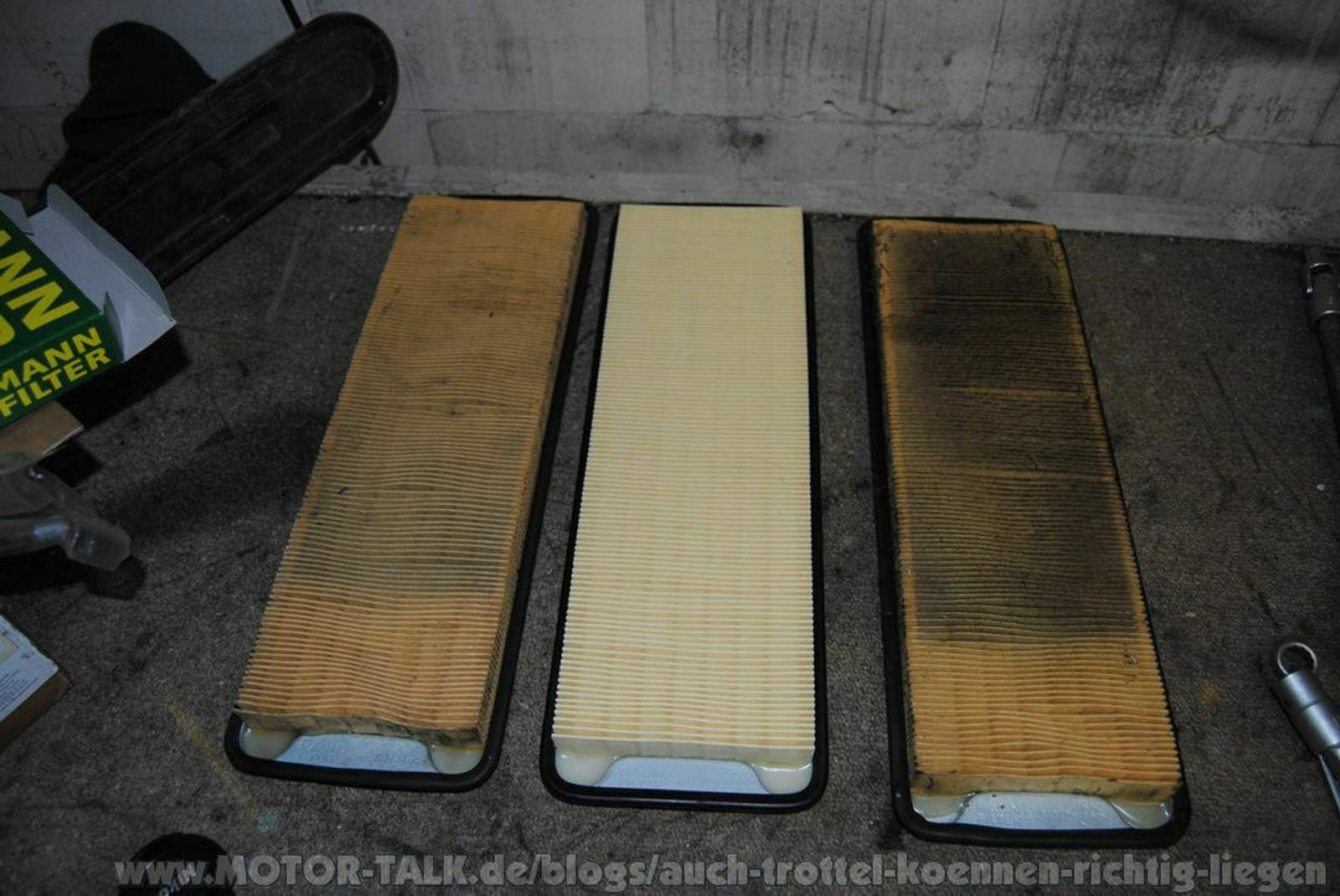

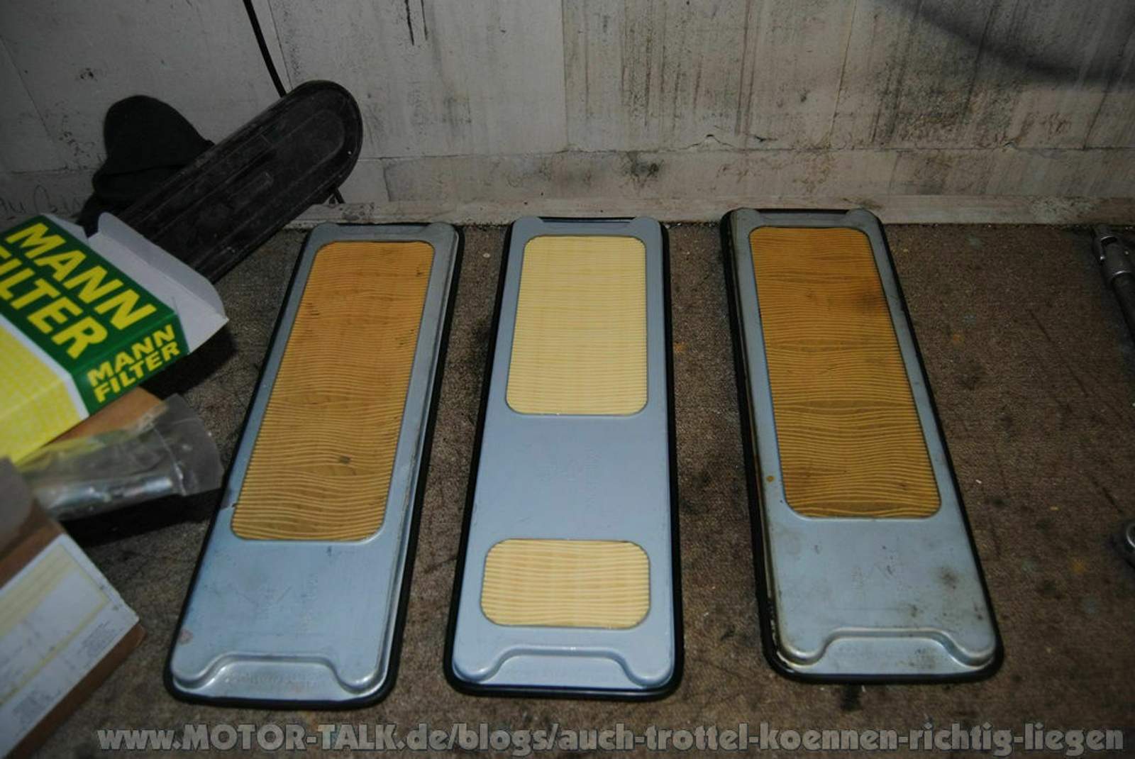

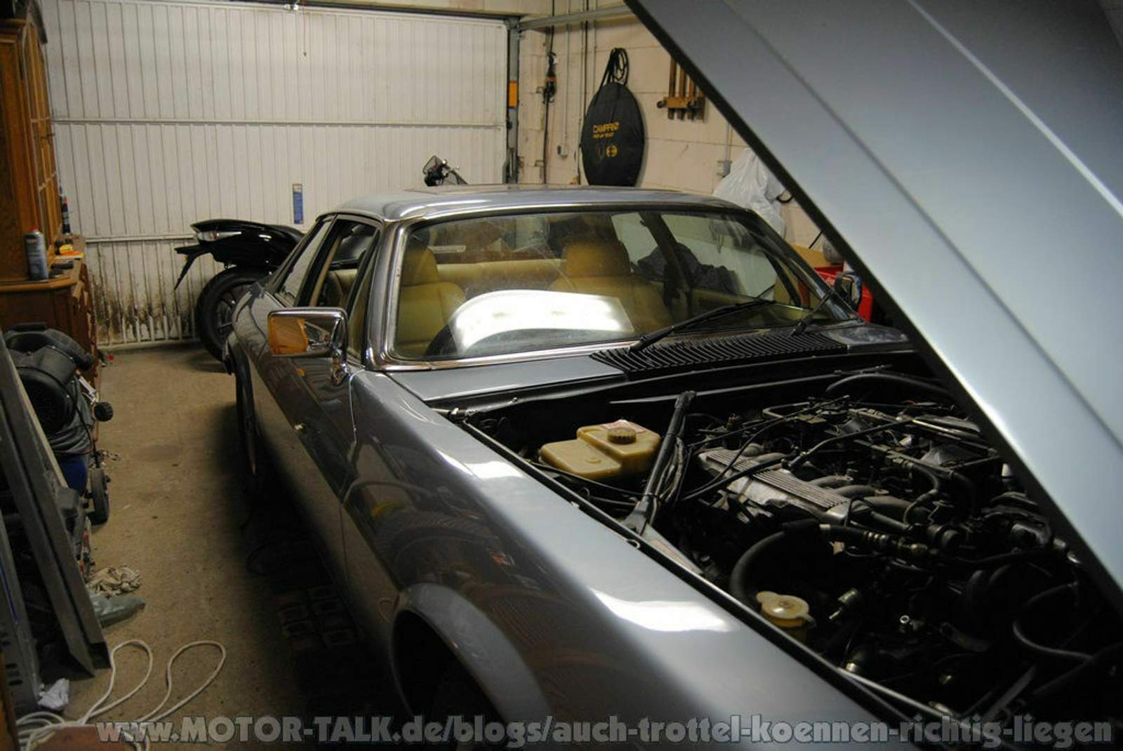

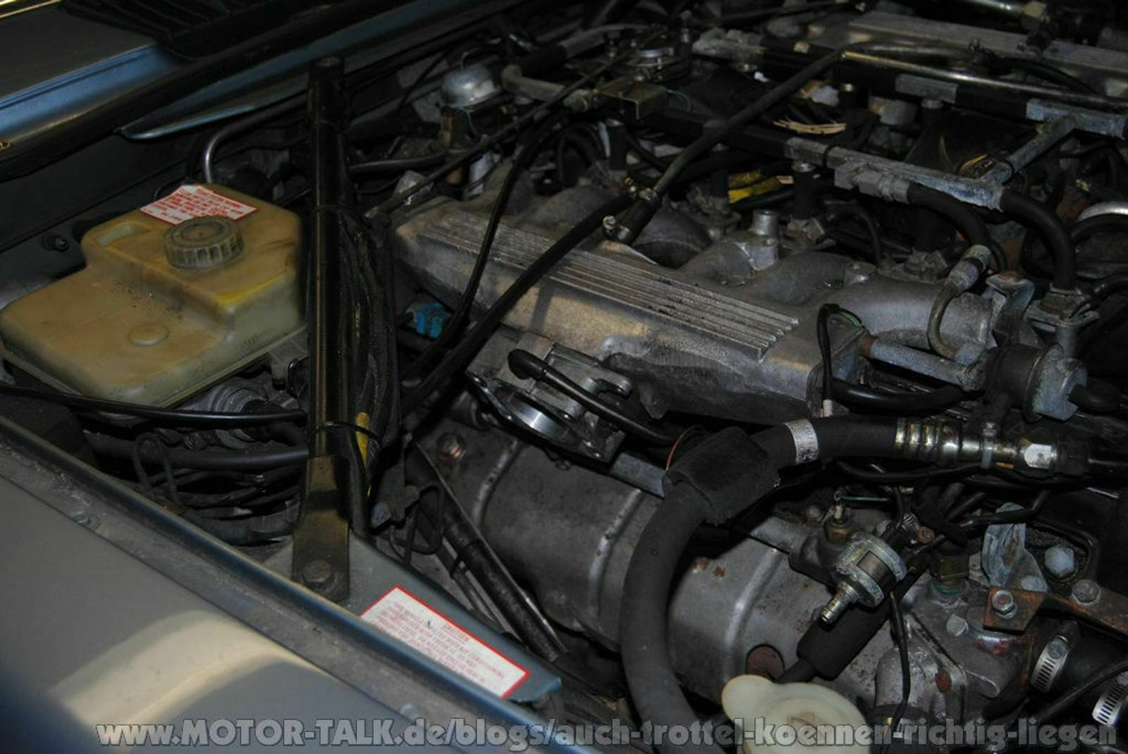

Im selben Schwung habe ich bei der Jagie die Luftfilter getauscht. Da ich mehrmals den auf der Fahrerseite draußen hatte, habe ich mich dazu entschieden, einfach alle beide zu tauschen. Klemmen auf, Filter raus, Filter rein, Klemmen zu. Durch. Auf den Bildern sieht man, dass es auch langsam Zeit wurde! :)
Die Garage durch die Seitentür Die Garage durch die Seitentür
Jetzt gibt es nur noch eine größere Baustelle bevor ich zur Oldtimershow nach Thedinghausen fahre: meinen Himmel endlich fertig stellen! Aber bekanntlich taucht immer eine neue Baustelle auf, wenn man eine fertigstellte... Der Fensterheber auf der Beifahrerseite hat sich "umgepolt" und bleibt mitten drin einfach stehen und ist zudem SEHR schwergängig geworden. Ebenso hat sich die Jagie dazu durchgerungen, nicht nur hinten ihr Revier zu markieren, sondern läßt vorne die ersten Tröpfchen andeuten. Zum Glück kann man die Schrauben noch festziehen! ;)
