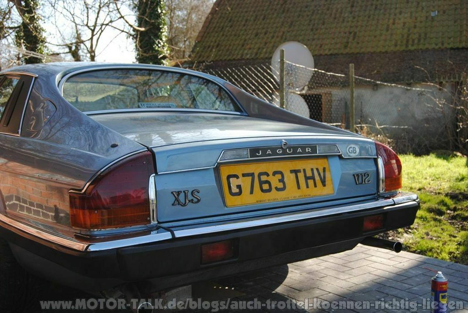

Ja, meine Eiserne Lady (man munkelt, die Iron Lady hatte etwas für Jaguar über) hat bereits seit Kauf im November einen undichten Krümmer auf der rechten Seite, also der Fahrerseite. Hier muss also was gemacht werden und es heißt: was ist Schuld? Nun, undicht kann einiges bedeuten:
- Krümmer gerissen
- Krümmerdichtung am Zylinderkopf undicht
- Krümmerdichtung zum Flammrohr undicht
- Krümmer einfach lose

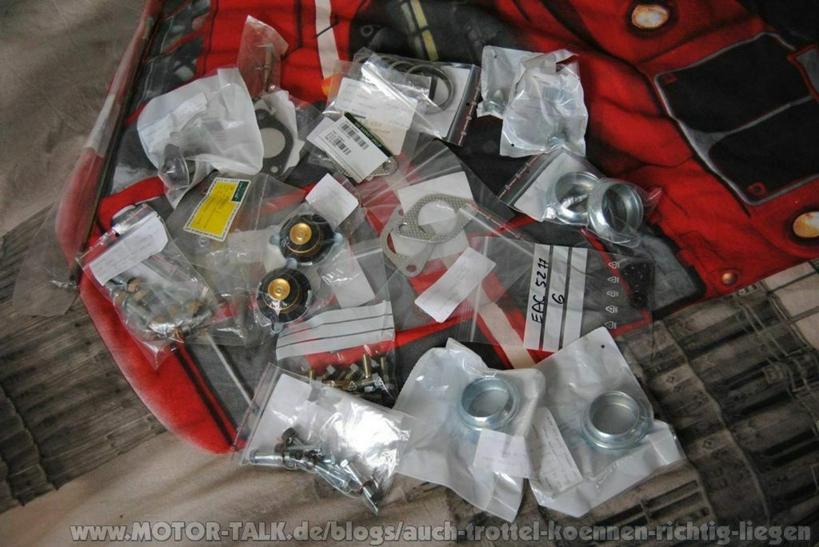

Dies festzustellen in dem vollgebauten Motorraum wird schwer, aber wir müssen uns daran kämpfen. Zur Sicherheit habe ich mir bereits alle notwendigen Ersatzteile bereitgelegt:
- 2 Austauschkrümmer (von Schrotti) für die Fahrerseite
- 3 Krümmerdichtungen zwischen Kopf und Krümmer
- 6 Stehbolzen für den Zylinderkopf mit Muttern und Kupferring
- 4 Stehbolzen und Muttern für den Übergang von Krümmer zum Flammrohr
- 2 Dichtringe für den Übergang von Krümmer zum Flammrohr
- 1 Hitzeschild für die Fahrerseite
- 1 Tube Wundheilsalbe für die Haut :D
- 10 Pflaster in allen Größen ;)

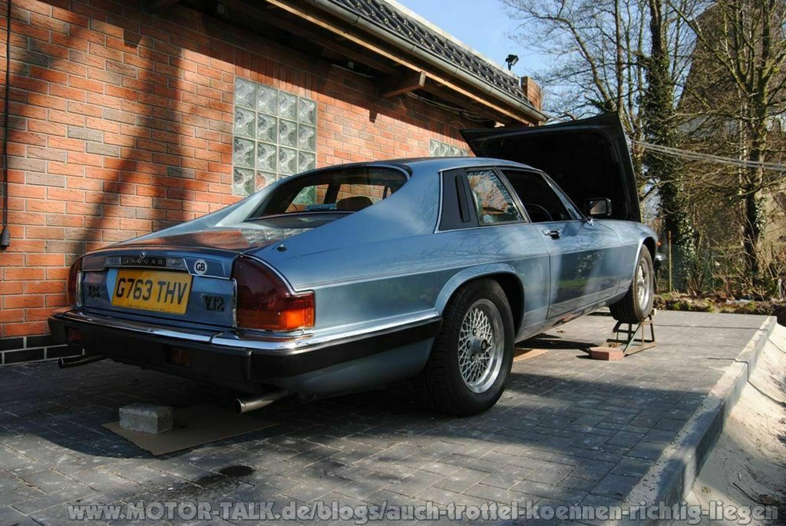

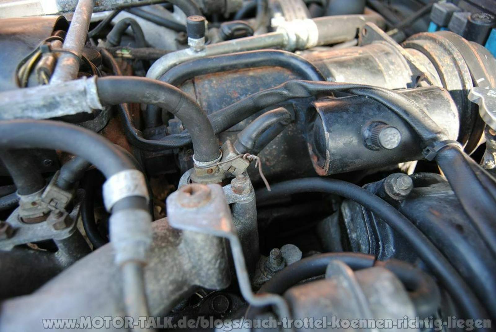

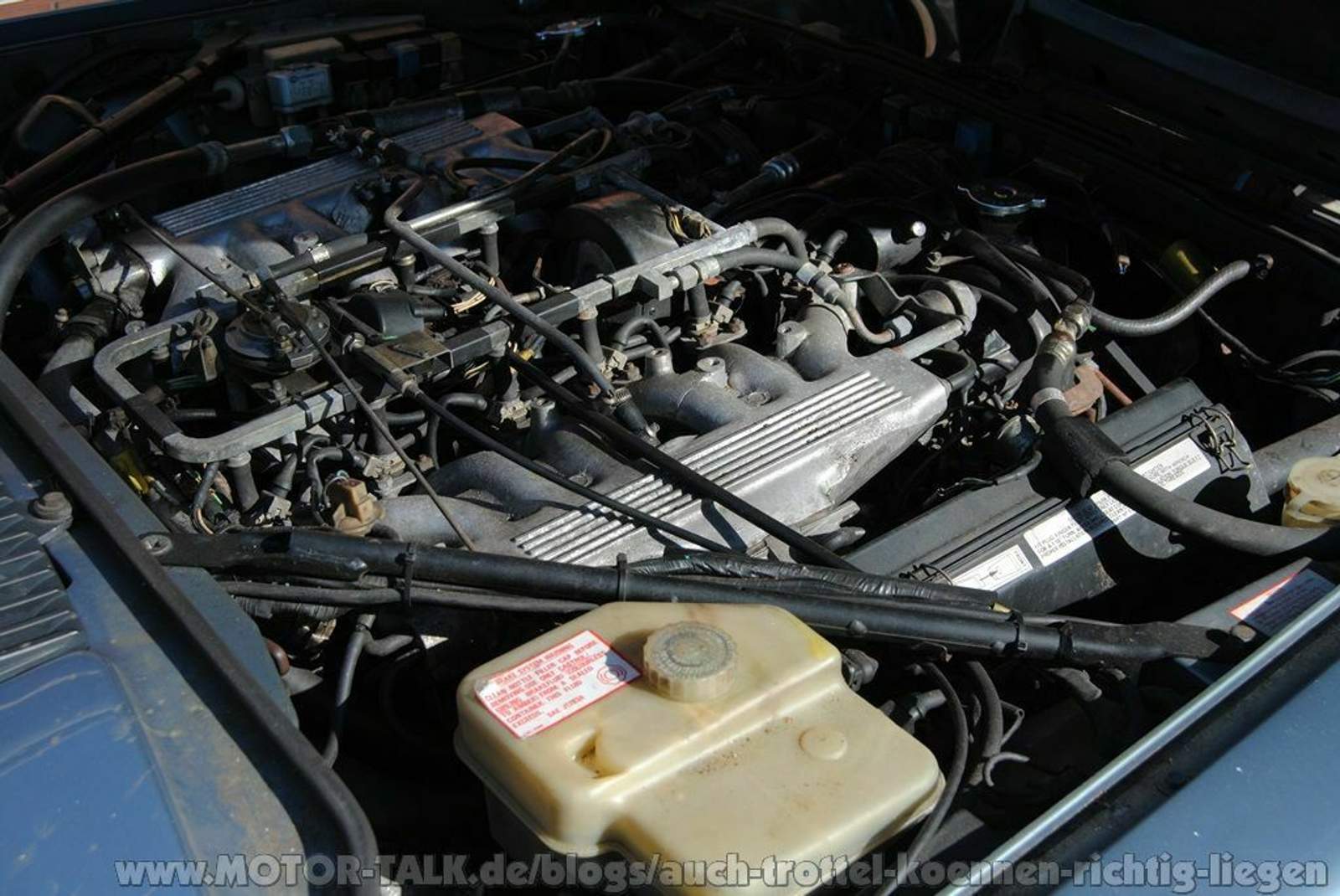

Der schöne V12Der schöne V12Fangen wir an. Da noch unklar ist welcher Krümmer betroffen ist, wird zuerst der Luftfilter ausgebaut. Dazu werden die beiden Bügelverschlüsse aufgemacht und das Oberteil nebst Ansaugrohr einfach rausgehoben. Der Luftfilter kommt zeitgleich mit raus. Nun die 4 Schrauben vom Luftfiltergehäuse lösen und das Unterteil des Gehäuse weglegen.
Jetzt hat man deutlich mehr Platz um das Hitzeschild auszubauen. Das ist schnell erledigt: 2 Schrauben, einer vorne im Krümmer, einer hinten im Krümmer lösen (aber aufpassen dass man nicht die Schrauben abreisst!) und es ist draußen.
Eine Sichtprüfung ist jetzt (zumindest von oben) möglich. Man kann sehen ob irgendwo ein Riss im Krümmer sein könnte (wenn, dann kann man das ertasten oder erkennen). Kann man das nicht sofort sehen, sollte man den Motor anwerfen und vorsichtig schauen ob man irgendwo austretende Gase erkennen kann. Durch den fehlenden Kat wird man schnell fündig!

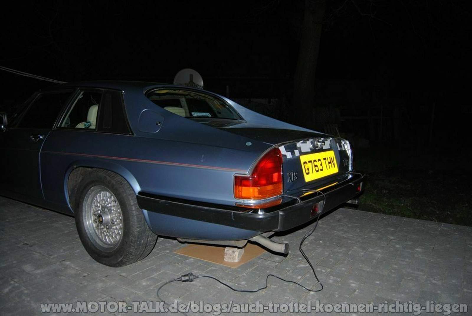

Ich sehe sofort einen abgerutschten Flammrohrbefestigungsring. Vermutlich durch irgendein Schaden am Krümmer. Um ganz sicher zu sein, habe ich das Flammrohr gelöst, beide alten Dichtungen entfernt, Neue eingesetzt und dann ebenfalls neue Muttern verwendet. Versucht wieder festzuschrauben und das Ergebnis ist... Dicht sieht anders aus! :mad: Der Motor läuft zwar aber es blubbert und zwitschert aus allen Dichtungsbereichen. Na super! :(
Also Motor wieder aus, wieder unters Auto gekrochen und wieder die Muttern noch fester angezogen. So fest, dass ich mir die Schulter "überdehnt" habe...! Grrrr! Mistkiste! :mad:
Es reicht mir für ein Wochenende! Mein Plan zur Auspuffflickung bzw. Reparatur sieht nun wie folgt aus:
1. Flammrohr ausbauen
2. beide Krümmer ausbauen
3. Flanschdichtung (O-Verbinder) auskloppen
4. alles außerhalb der Kiste zusammenschrauben (aber nicht fest)
5. alles am Stück einsetzen
6. mich freuen dass es dann hoffentlich dicht ist!

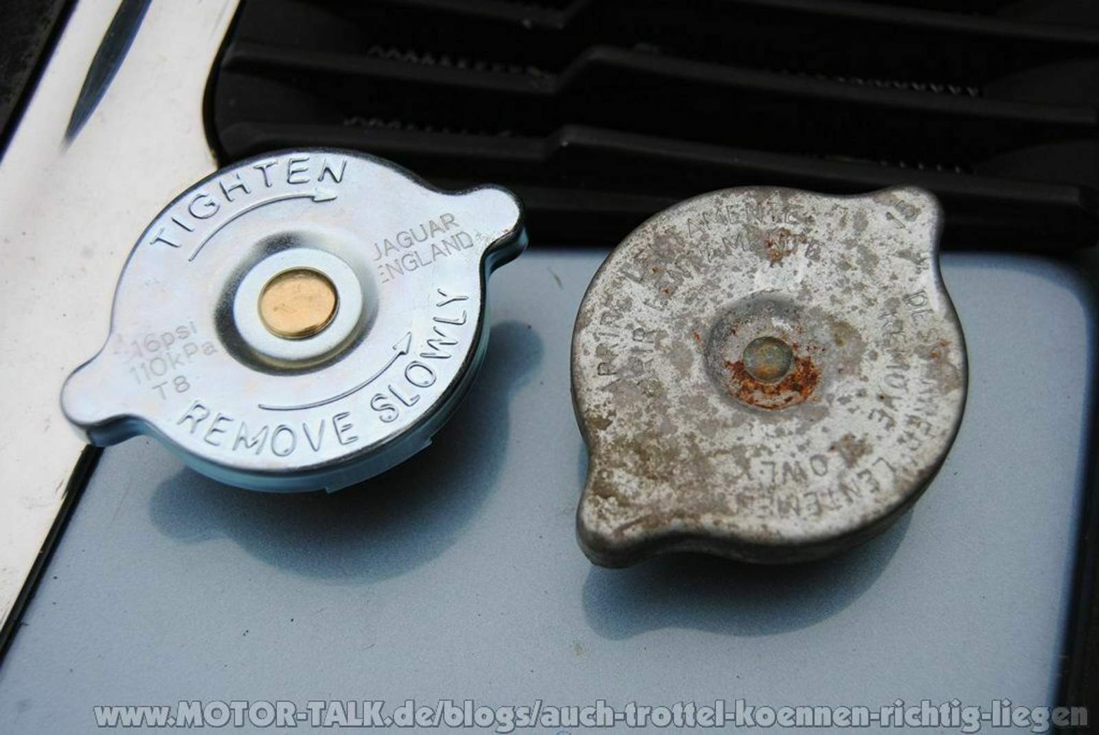

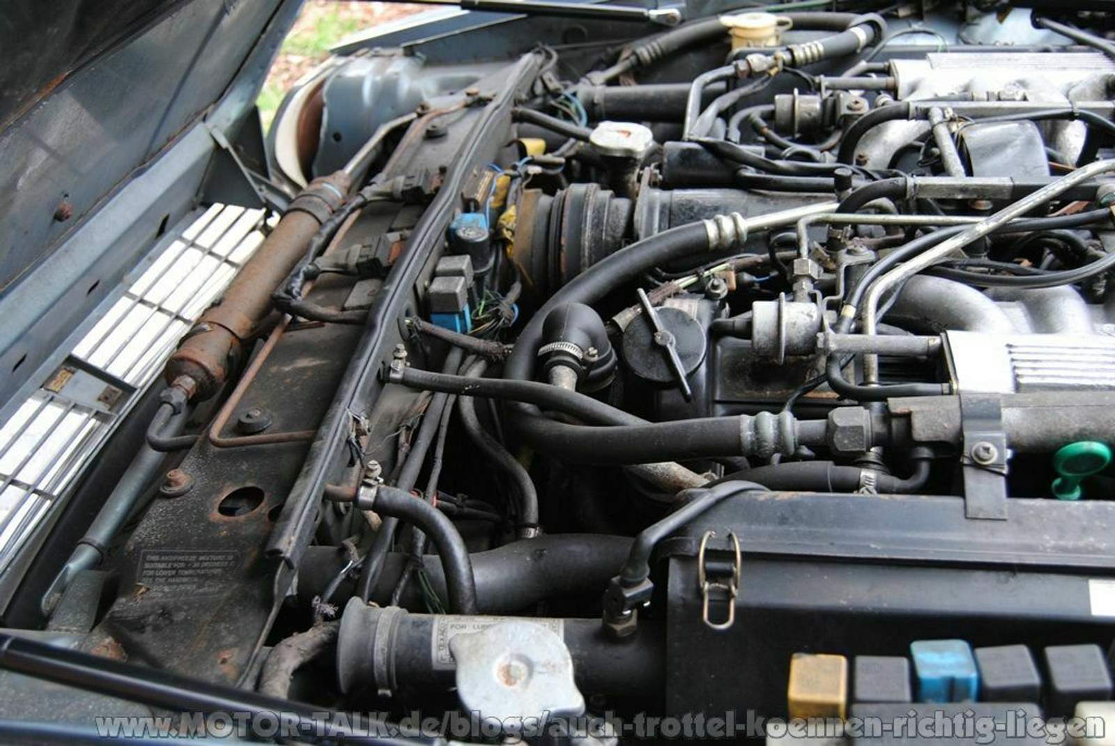

Verrostet und vergilbtVerrostet und vergilbtIm selben Zeitraum habe ich mich immer gewundert, warum die Kiste nicht wirklich die Temperatur halten kann. Ebenso erreicht sie nicht immer die normale Betriebstemperatur. Im Stau steigt sie an, bei der Fahrt sinkt sie gerne ab. Ergebnis: der Verbrauch steigt mit an.
Der Aufbau erklärt warum die Maschine...Der Aufbau erklärt warum die Maschine...Der Motor ist bekannt dafür, dass er Kopftdichtungen verputzen kann, aber ich habe gehofft, dass ich davon nicht betroffen bin. Oft nimmt man dazu einfach den Thermostaten raus und das Ergebnis sieht dann so aus, als dass der Motor nicht schnell betriebswarm ist und ewig braucht bis er seine Temperatur erreicht hat. In meinem Falle erreicht die Kiste die Betriebstemperatur aber kann den nicht halten. Thermostate waren beide heile ohne Schäden, dennoch habe ich sie getauscht.
...nicht richtig warm wurde...nicht richtig warm wurdeAlso weitergeschaut. Motor läuft, Thermostate öffnen. Keine Änderung. Somit haben die Alten funktioniert - dennoch fühle ich mich wieder wohler mit neuen Thermostate. So bin ich mir sicher, dass er nicht daran zu Grunde gehen würde. Ich habe mich dann den Wassereinfülldeckeln zugewandt. Schließlich hat der V12 2 davon. Einen am Ausgleichsbehälter und dann wieder eins zwischen den beiden Zylinderbänken. Beide sind alt, vergilbt und gammelig. Abgeschaut und "huch", die Druckentlüftungen sind sehr leichtgängig. Da sie federbetrieben sind, kann natürlich bei minimal mehr Wasserdruck die Feder zurückgeschoben werden und das Wasser kann flinker austreten. Ergebnis: es baut sich nicht ausreichend Druck auf (unter Druck kocht das Wasser nicht, erst wenn Druck entweichen kann).
Schön ablesbar!Schön ablesbar!Ich habe zum Glück neue Deckelchen bestellt gehabt, weil ich die alten, schäbigen und verdreckten Deckel nicht im Motorraum haben wollte ;) Eben kurz verglichen und ich stelle fest: beide Deckel haben einen anderen Aufbau. Zudem sind die Spannwerte der Federn in den Deckeln deutlich anders. Von den neuen Deckeln kann man es mit Kraft bewegen. Bei den Alten geht es mit leichtem Druck.
Also, ausgetauscht, Maschine gestartet und: es erreicht seine Temperatur spielend und hält es auch zumindest im Stand! Yihaa! :) Wieder ein Job weniger :) Jetzt wird die Temperatur erreicht und ich hoffe auch richig gehalten - beim Fahren! :)

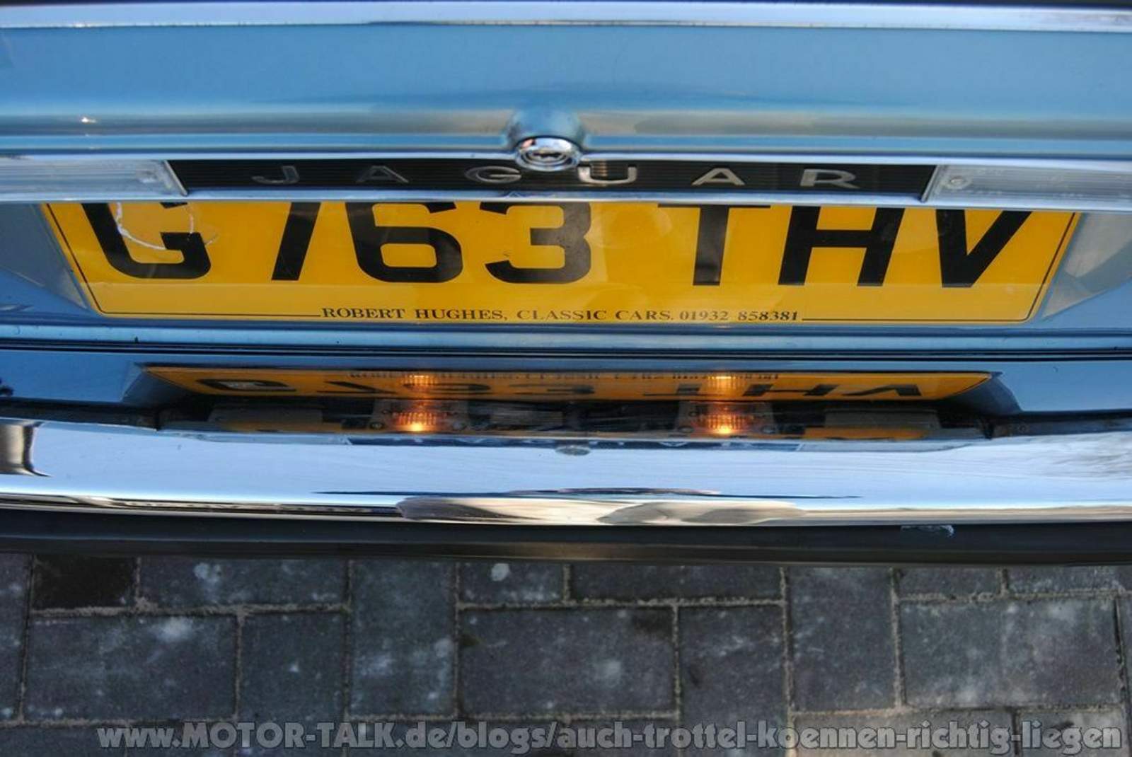

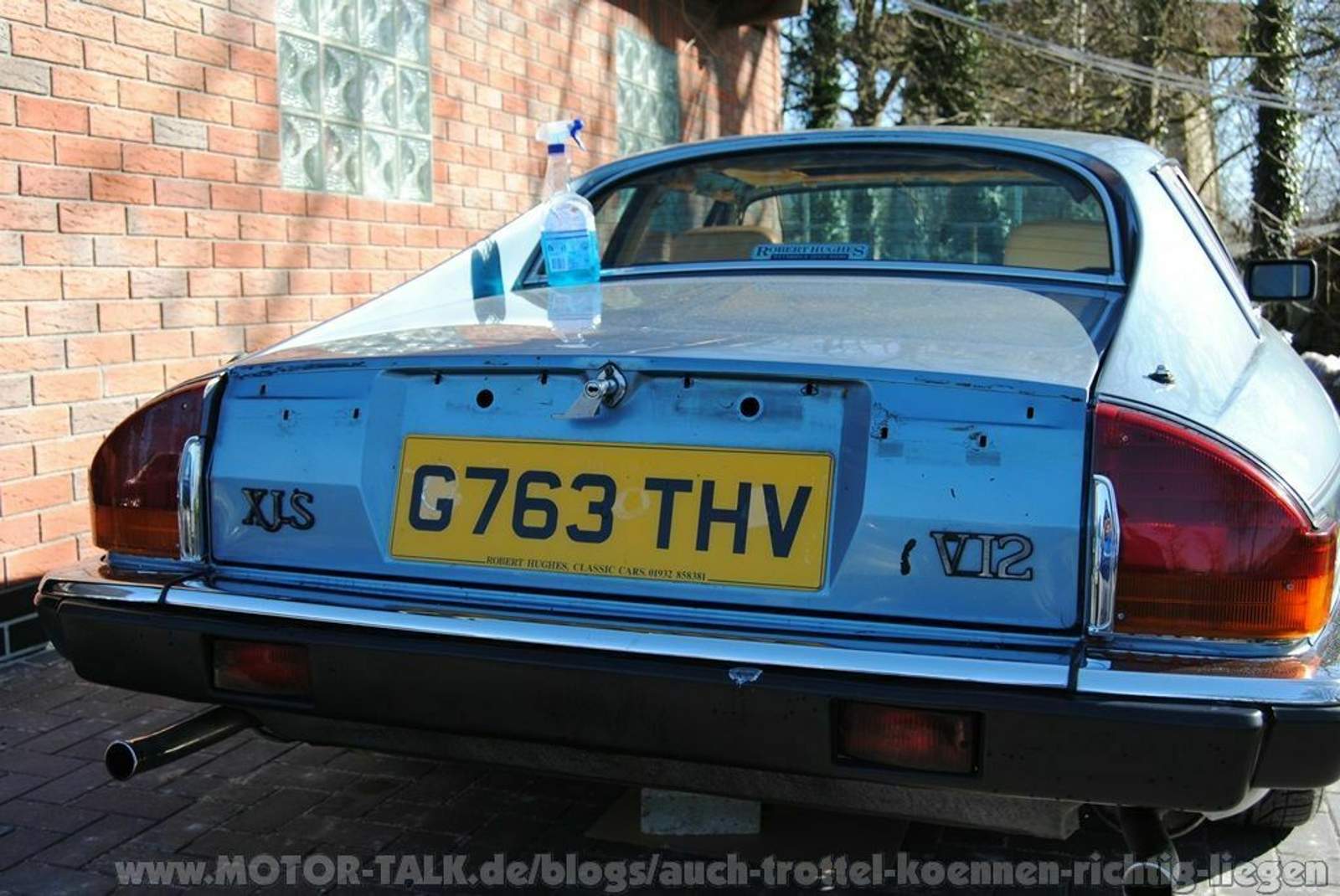

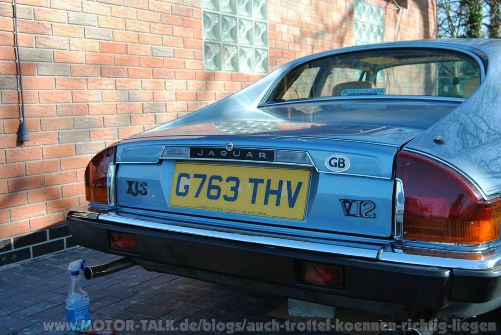

Schick schick!Schick schick!Und zum Schluss ist die Kofferraumleiste wieder dran. Der Wagen sieht außen wieder komplett aus :) Zwar ist das die verrostete Leiste, aber das ist nicht schlimm. Ich suche in der Zwischenzeit mit viel Ruhe und Entspannung eine Neue, im makellosen Zustand. Zumindest geht die Beleuchtung jetzt komplett und wunderbar hell. Ohne irgendwelche Fehlermeldungen (ja, die Kiste hat einen Glühfadenwächter welches alle Lampen außen prüft und kontrolliert! Nicht wie Volvo und nur Bremslicht, hinteres Rücklicht und Hauptscheinwerfer überwachen!). Und es sieht so schön sauber und fast wie neu aus :)
Auf den Rampen Auf den Rampen
Nächste Woche wird es dann hoffentlich still werden mit dem Auspuff. Das nervt mich seit dem ersten Tag. Jetzt mehr als vorher, nachdem meine Hände voll mit Schnittwunden und Pflastern sind! :(
