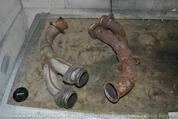

Rostige Krümmer (4!)Rostige Krümmer (4!)Wer Barney Stinson kennt, weiß, dass neu immer besser ist. Aber ich bin der Meinung, dass neu nicht immer besser ist sondern auch mal schlechter! Darum fahre ich gerne ältere Fahrzeuge. Und darum versuche ich alles, um Originalteile an der Iron Lady zu behalten und dafür diese bei Bedarf aufzuarbeiten. Schliesslich sind Originalteile passgenau und einfach ab Werk dran.
Krümmer hinten linksKrümmer hinten linksKrümmer hinten rechtsKrümmer hinten rechtsUnd darum gibt es jetzt ein Quickie Artikel! Im Zuge meiner Abdichtungsarbeiten, habe ich diverse Teile abgebaut, die alle mal eine Aufbereitung bedürfen könnten. So z.B. die rostigen Abgaskrümmer, die angerosteten Flammrohre, die Halterungen der Lichtmaschine und Servopumpe sowie weitere Teile. Wenn der Motorraum sauber und ordentlich ausschaut, ist es schlecht, wenn andere Teile einfach wie 'hingekackt und hingeschissen" (Zitat Gerhard Schröder) aussehen.
Also, wir besuchen mal wieder meinen Lieblingsstrahler in Verden Aller (nein, keine Schleichwerbung! Man darf ja mal seine guten Erfahrungen teilen :)) und lassen alles erledigen.
Blitzeblank gestrahlt!Blitzeblank gestrahlt!Die Abgaskrümmer werden nur sandgestrahlt. Diese sieht man hinterher im eingebauten Zustand kaum, weshalb ich nur den Gammel weg haben will. Ebenso muss ich prüfen, ob irgendwelche Krümmer gerissen sind. Das wäre nämlich sehr ärgerlich, besonders weil ich vor wenigen Monaten ein Satz Krümmer für wenig Geld habe gehen lassen... :(
Die Flammrohre müssen ggf. geschweisst werden. Ein Rohr hat ein kleines Löchlein drin. Da einfach ein Schweisspunkt drüber und die Kiste sollte dann leise sein. Damit auch die Temperaturen im Motorraum sinken.
Nach dem Strahlen können wir uns um ein paar Kleinigkeiten kümmern. So z. B. neue Stehbolzen in die Krümmer setzen. Oder ein paar Schweisspunkte an den Flammrohren setzen und glattschleifen.
Flammrohre beide gut angerostet Flammrohre beide gut angerostet
Ein Gedanke ist jetzt, ob ich die Flammrohre noch mit Hitzeschutzband umwickele... Der Motorraum der Iron Lady wird ja sehr sehr warm. Ich habe ja schon die Klimaanlage ausgebaut und dafür gesorgt, dass der V kühler bleiben sollte. Besonders im stockenden Verkehr merkt man deutlich, wie heiß der Motor wird.

Der Rost ist ja auch eine Art Korrosionsschutz.
Die Krümmer mit Keramik zu beschichten, das halte ich auch für oversized, es sei denn, du willst später mit transparenter Haube rum fahren und Allen deinen schönen V12 zeigen zu können. ;)
Wie andere hier habe ich mich schon gewundert, dass da so lange nix von dir zu lesen war... :D
Tue Jul 12 19:33:36 CEST 2016    |    Trottel2011
Ich werde bei Autotreffen meine Haube oft offen haben, das ist schon mal sicher :D Schliesslich muss die Schlangengrube gezeigt werden :D
Mit der Keramikbeschichtung bin ich deiner Meinung. Overkill...

Eben. Und diese lagen eine Nacht im Kofferraum und haben jetzt schon wieder graue Punkte... Also setzen sie schon "Oxidation" an... Da lohnt sich keine Lackierung. Die Teile wären RuckZuck wieder am gammeln. Die anderen Rohre überlege ich gerade ob ich sie nicht neukaufe... Die gibt es in Edelstahl für knapp 130€/Stück... Das ist schon mal kaum was... Hach, solange der Motor draussen ist, eilt es ja sowieso nicht! ;)
Wed Jul 13 23:07:24 CEST 2016    |    Schattenparker47314
Einbrennlack, in Zink, schwarz oder Rot. Erst gut ab 700 Grad. Billiglösung die ne Weile hält.
Schöner Bericht, wie immer.
Thu Jul 14 15:13:04 CEST 2016    |    sebischmitz
Würde auch fast sagen wenns ums Aussehen geht macht wie Kleiner Dampfer sagt ein Einbrennlack Sinn. Ich hätte gesagt die Rohre nicht in Edelstahl kaufen und mit Hitzeschutzband umwickeln. Bringt sehr wahrscheinlich ne ordentliche Verringerung in Motorraumtemperatur und sehen würdest du das glänzende Edelstahl ja dann eh nicht.
Thu Jul 14 15:49:46 CEST 2016    |    Trottel2011
Die Krümmer sieht man hinterher kaum. Also werden sie nicht lackiert. Die Flammrohre unten sieht man genausowenig. Aber in Edelstahl wäre nicht verkehrt wegen Haltbarkeit.

Flammrohre werden an die Krümmer geschraubt. Also sind es die 2-1 Rohre. Die gibt's in Edelstahl. Ich denke die nehme ich auch in V2A.
