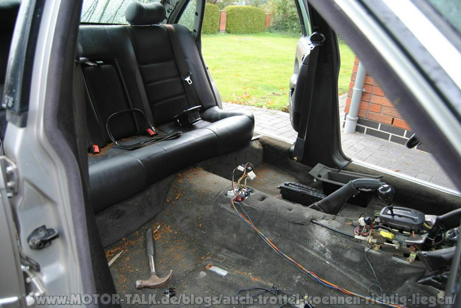

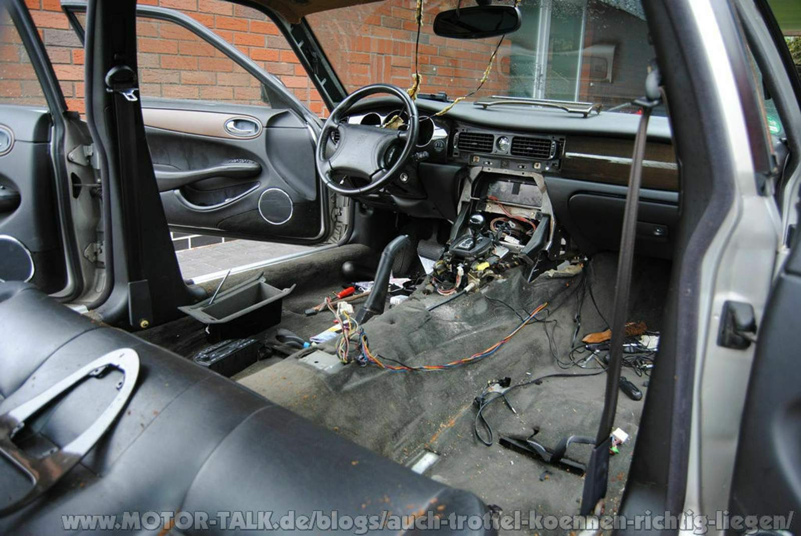

Also, fangen wir an! Es gibt 2 Möglichkeiten den Himmel zu beziehen: eingebaut und ausgebaut. Ich habe mich für die ausgebaute Variante entschieden. Es ist sehr fummelig sowas im eingebauten Zustand zu beziehen.
Noch das Kedervieh vom Schiebedach rausNoch das Kedervieh vom Schiebedach rausEs gilt zuerst die Leisten um den Himmel herum abzubauen. Dazu werden die Angstgriffe ausgebaut (jeweils 2x T30 Schraube lösen) und dann abziehen. Die Klipse sind recht stabil. Bei Volvo wären sie zerbrochen! Wenn Die Teile an den Seiten ab sind, geht es darum die Sonnenblenden (3x Kreuzschlitz Schraube rausdrehen) und die Deckenleuchte (1x Plastiköse um 90° drehen) entfernen. Den Keder um das Schiebedach herum genauso einfach abziehen und vorne wie auch hinten die beiden Plastikklammern lösen. Der Himmel ist soweit von allem Plastikmist befreit. Jetzt links und rechts die beiden kleinen Metallösen lösen, woran der Himmel hängt uns es sackt ab. Jetzt noch die Alarmanlagenelemente abstecken und fertig.
Stoff ab. Angefangen den Mist abzubröselnStoff ab. Angefangen den Mist abzubröselnLaut Onlineberichte, kann man den Himmel noch ausgebaut bekommen, wenn die beiden Vordersitze soweit wie möglich nach vorne gefahren werden. Gemacht und NEIN! Geht nicht! Andere Quellen sagen, dass der Himmel dann hinten raus geht. Probiert: nein! Geht nicht raus ohne den zu falten. Es scheitert immer am Platz an den Sitzen. Also, Himmel wieder aufhängen und die vorderen Sitze ausbauen (jeweils 4x T30 Schraube lösen) und die Mittelkonsole ausbauen (ca. 10 Minuten). Zur Sicherheit noch den Innenspiegel entfernen (hochdrücken und ab).
Himmel und Schiebedach rausHimmel und Schiebedach rausJetzt nochmal versuchen. Wieder vordere Tür: erfolglos. Hintere Tür: erfolglos. Das lasse ich mir nicht gefallen! Letzter Versuch: ich trenne einen Steg zwischen den beiden vorderen Teilen raus und füge es später wieder ein. Rausgeschnitten und um die B-Säule herumgedreht. Plötzlich klappt es! Draussen! Bestens!

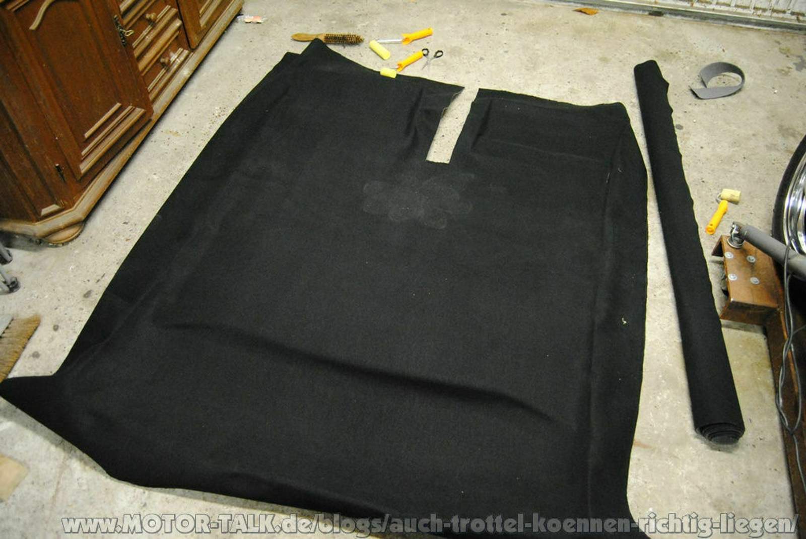

Schiebedach raus, zerlegt, Himmelteile ausgebaut und neubezogen. Ich habe dazu Stoff von der Firma "Fortispolster" (gute Stoffe zu guten Preisen!) kommen lassen - in schwarz - und angefangen den restlichen Mist vom Himmel zu kratzen. Danach feinsäuberlich absaugen und mit Pattex Kontaktklebstoff bepinselt. Den Stoff aufziehen und festdrücken. Mit der Farbrolle arbeiten ist nicht verkehrt :)

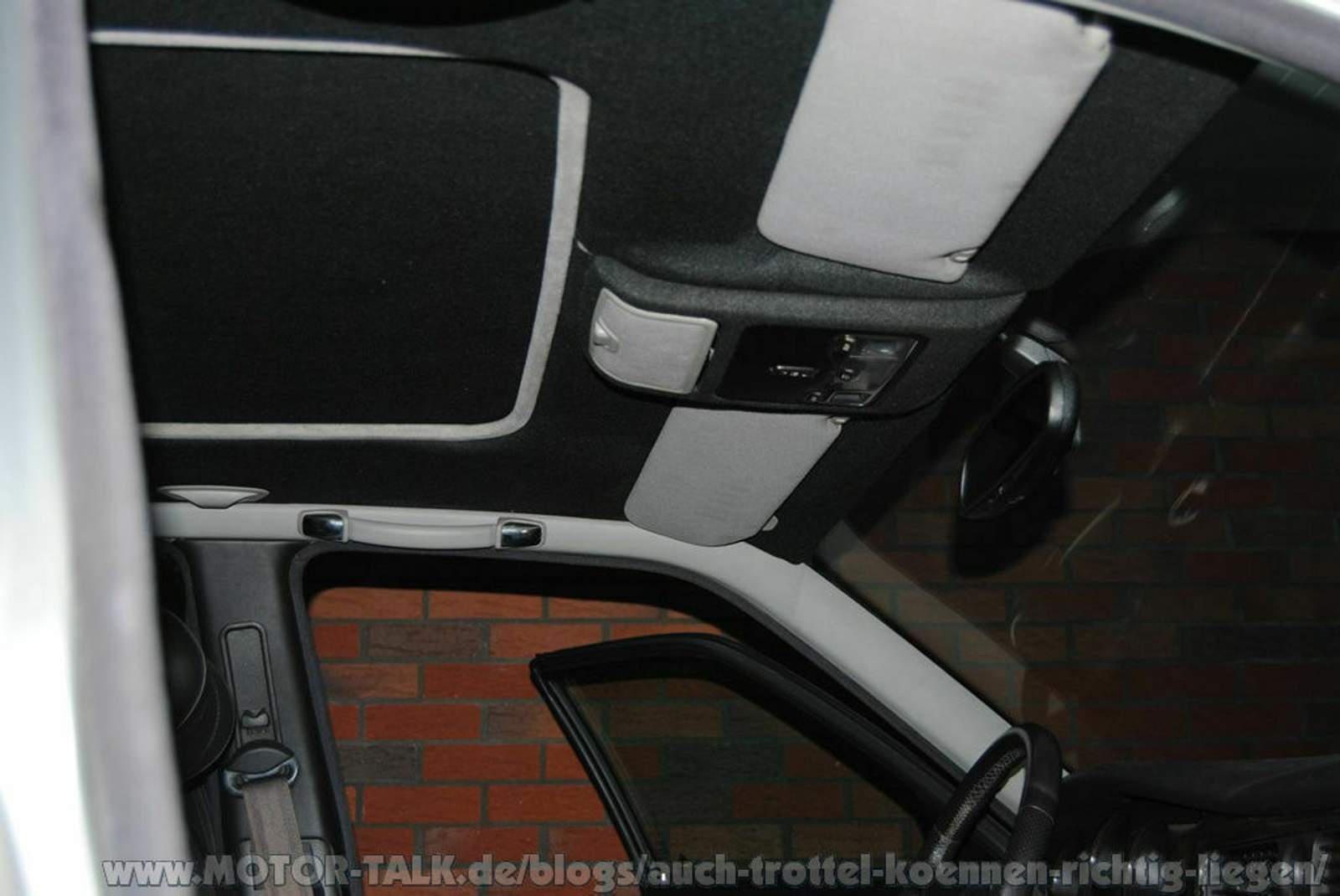

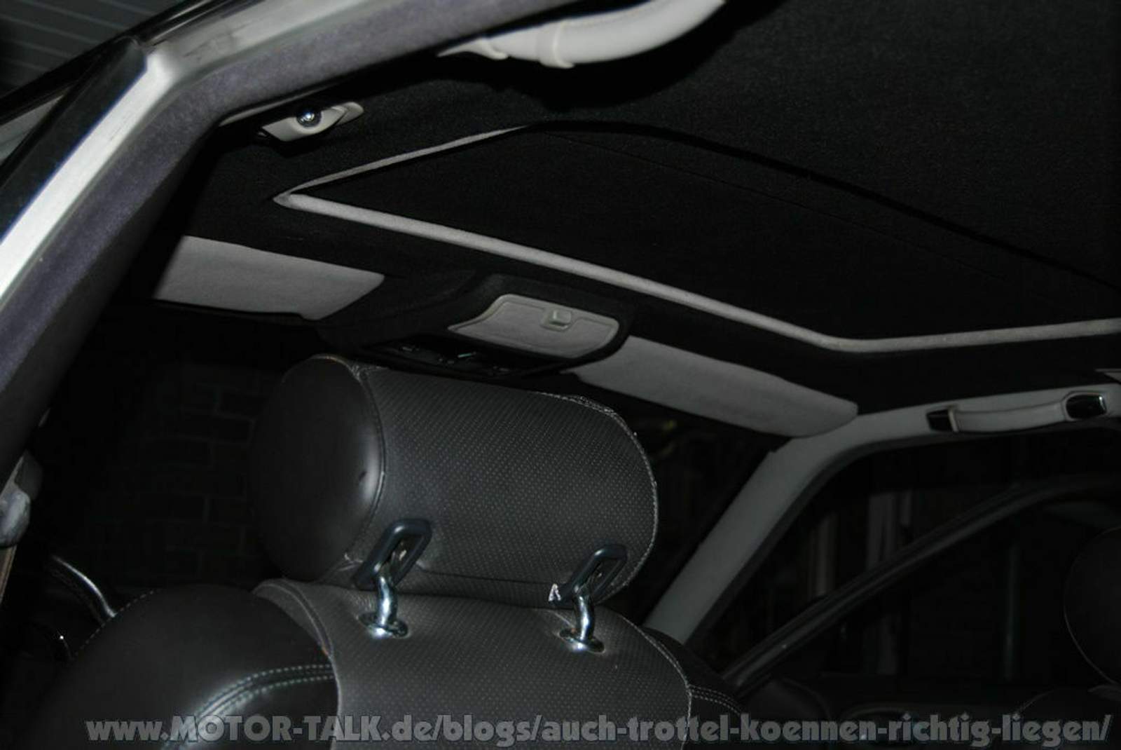

Vorbereitet zum BeziehenVorbereitet zum BeziehenBezogen und beklebt aber nicht fertigBezogen und beklebt aber nicht fertigHimmel also einbauen und festmachen. Ich habe die Ränder mit Absicht nicht umgelegt. Vorne und hinten schon aber an den Seiten nicht, weil darüber sowieso die Leisten liegen :) Der Einbau geht, wenn man es einmal gemacht hat, viel einfacher :D Haha...
Drin, feststecken und festklemmen und danach die Leisten am Rande einsetzen. Aber halt! Mich nervte immer, dass der Fahrer kein Angstgriff hat! Warum!? Warum soll ich mich nicht selbst festhalten dürfen!? Also, Löcher sind vorgebohrt und mit Gewinde versehen. Somit brauche ich nur die Öffnung mitten drin fräsen und sie sitzt! YAY! 4 Griffe :) Symmetrie am Dach! :D
