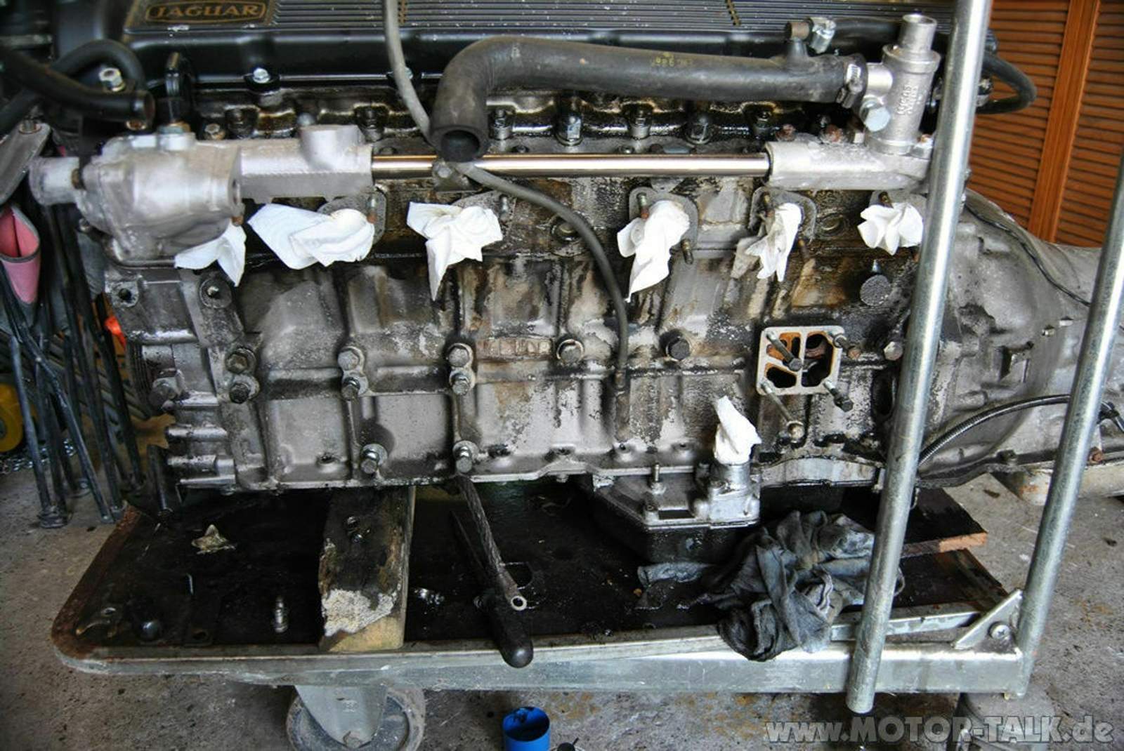

Krümmer und Flammrohr dranKrümmer und Flammrohr dranNachdem der Herz der alten Iron Lady ausgebaut ist und in voller Pracht vor mir auf meinem hilfreichen Transportwagen steht, sehe ich wirklich erst jetzt, wie sehr die alte Lady in ihrem Leben geölt hat. Was mit Ölnebel beginnt wird zu einer fast teerartigen Substanz... Klebrig und einfach nur "Bäh" um es wie mein Neffe es sagte zu sagen ;)
Flammrohr abFlammrohr abDamit wir den Block reinigen können, habe ich mir Motor-Kaltreiniger sowie einiges an Bremsenreiniger gekauft. Ja, man könnte die Maschine einfach zum nächsten Waschplatz bringen und da mit Hochdruckreiniger den ganzen Schmodder in den örtlichen Ölabscheider geben. Ich bin da kein Fan von... Wasser mit Öl vermischen... Umweltsau bin ich (trotz großer Maschine) nicht! :)
Krümmer ab auf der A-Bank SeiteKrümmer ab auf der A-Bank SeiteEbenso muss noch einiges demontiert werden. Besonders müssen die Auspuffkrümmer ab. Diese sind aber jetzt im ausgebauten Zustand recht einfach zu entfernen. Eingebaut: unmöglich! ;)
Also, während wir die Krümmer abbauen, lassen wir den Kaltreiniger einwirken... Stellenweise ist der Ölschlamm gut 10 mm tief! Also, alle Muttern lösen. Interessanterweise flutschen diese einfach ab. Es ist kein hoher Drehmoment drauf und festgegammelt ist keines! 27 Jahre und nicht festgerostet... Okay, ist halt so, wenn die Muttern nicht aus Stahl/Eisen bestehen ;) Ebenso bauen wir kurz den Anlasser aus. Dieser ist nur mit 2 Schrauben gesichert. Allerdings ist es ziemlich rostig. Ich denke, dass es einfach mal normal ausschaut. Man könnte ja mal schauen, ob es zu überholen wäre :)
Nachdem die Krümmer ab sind, habe ich ein paar "Entdeckungen" gemacht:
1. im hinteren rechten Krümmer war Wasser drin (welches schwarz wurde)
2. im linken Flammrohr ist ein Löchlein, ca. 1x1 mm groß, welches vom Flansch versteckt wurde

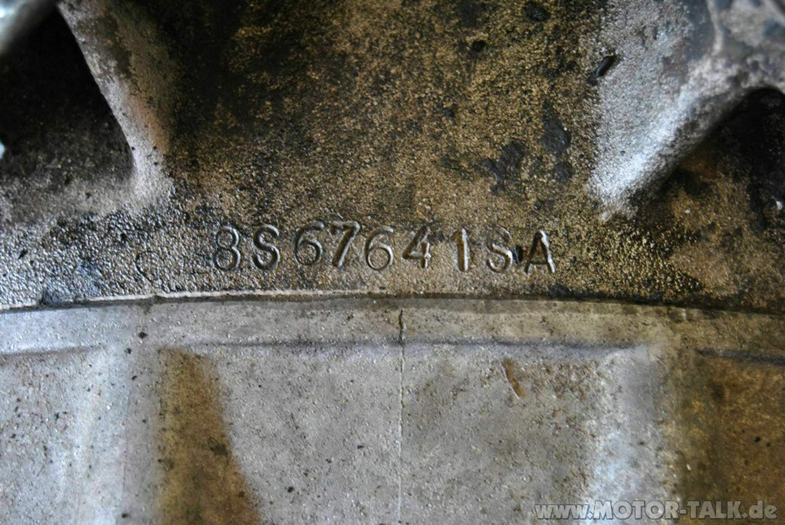

3. der Motor ist aus 89 und die Motornummer ist richtig (Matching Numbers! Ungewöhnlich!)
4. im Motorblock ist noch ein altes Jaguar Emblem eingegossen

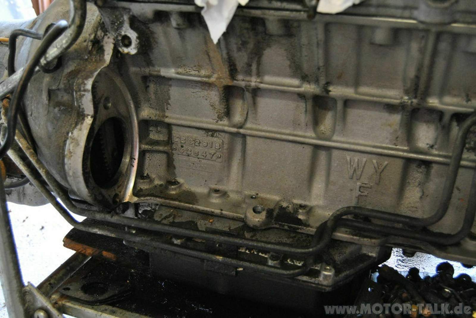

MotornummerMotornummerDer Motor ist aber echt arg verschlammt. Ich denke, dass jeder Motor nach 27 Jahren so aussehen dürfte/darf. Schließlich ist da einiges an Öl drin. Wobei ich der Meinung bin, dass die Iron Lady weniger Öl verlor als gedacht. Dennoch waren diese Arbeiten erforderlich! :)
Also, fangen wir mal nun mit dem "Putzen" an... Ich habe mir einfach dazu eine Bürste gegriffen und den Block wie geschrieben, wieder mit einiges an Kaltreiniger eingekleistert. Danach mit dem Bremsenreiniger kurz rüber und schauen was bei rauskommt. Auf der A-Bank Seite (also die in Fahrtrichtung RECHTS gelegene Seite) war das eigentlich ausreichend. Ich bin noch nicht fertig aber es wird langsam sauberer :)
B-Bank Seite und komplett vergilbtB-Bank Seite und komplett vergilbtDie B-Bank Seite (also die in Fahrtrichtung LINKE Seite) braucht deutlich mehr Zuwendung. Alleine im Bereich des Ölfilteranschlusses klebt locker 1 kg Teer... Ich habe mich dazu entschieden, das Gehäuse vorab zu entfernen. Damit ist dann zumindest sichergestellt, dass es ordentlich gereinigt wird. Damit das geht, müssen die beiden Ölkühlerleitungen ab. Dazu muss eine kleine Klammer ab sowie die beiden Haltebügel. Ebenso vorne am Motor noch die beiden Halter lösen und ab ist es. Doof: am Stück nur mit dem Gehäuse. Ist nicht schlimm :)
Eingeschmiert mit KaltreinigerEingeschmiert mit KaltreinigerWährend wieder der Kaltreiniger einwirkt, kümmere ich mich um das Gehäuse vom Ölfilter. Auch das soll sauber sein. Neue Dichtungen sind nur dann sinnvoll, wenn man sie sauber aufliegen. Also, reinigen wir das schwarze Teil. Einmal kurz mit Kaltreiniger und Bremsenreiniger samt Bürste rüber und es glänzt! Jetzt nur noch ein paar kleine Stellen reinigen und ich könnte es wieder montieren.

Motor und Getriebe am Stück Motor und Getriebe am Stück
Das Meiste geht aber schon seinen guten Weg... Meine Ersatzteile sind auch schon alle eingegangen. Aber es gibt selbstverständlich noch mehr Teile zu bestellen ;) Ich muss ein paar Arbeiten wiederholen, die ich vor 1,5 Jahren machte...
