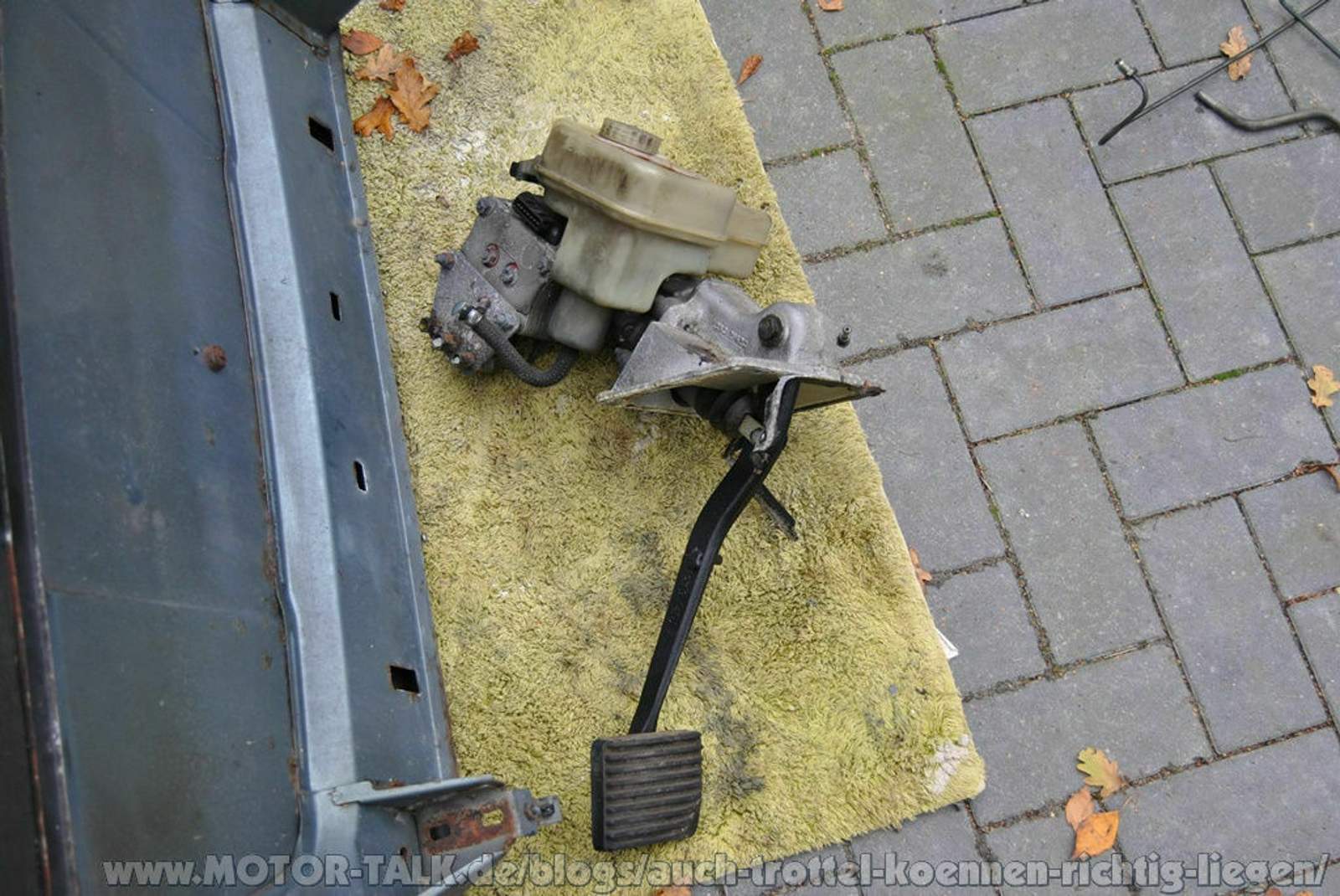

Motorraum noch "komplett"Motorraum noch "komplett"Beim Aufräumen und Schickmachen des Motorraums der Iron Lady sind mir ein paar Roststellen aufgefallen, die geschweisst werden müssen. Naja, halb so schlimm... Denke ich! :D
Aber das bedeutet, dass ich wieder weiter zerlegen darf. Nix mit "Motor rein, glücklich sein". Ergo muss alles raus, was dem Schweisser im Wege sein könnte und was generell erneuert werden könnte... Und am deutlichsten im Wege ist die Bremsanlage... Naja, nicht die Bremsanlage selbst sondern die Leitungen dessen sowie die Hitzeschutzpaneele.
ABS Block und LeitungenABS Block und LeitungenFangen wir mal an! Also, die ABS-Bremsanlage muss raus. Manch einer in der XJ-S Welt baut es aus, weil es angeblich problematisch ist. Die Teves MK III hat zwar ihre Tücken, aber die sind alle zu meistern :) Die Anlage ist zu einigen Fahrzeugen identisch, so z.B. beim Saab 900 I oder auch beim Buick Regatta. Es verfügt über keinen Bremskraftverstärker, wie es vorher und nachher üblich war/ist sondern die gesamte Unterstützung wird hydraulisch durch die Pumpe (die auf der anderen Fahrzeugseite sitzt :D) erzeugt. Beim Fahren spürt Ottonormalo absolut KEIN Unterschied. Ich meine sogar, dass mir die Bremse im XJ-S besser gefiel, weil es sich besser dosieren ließ (ich konnte ohne Kopfnicken auf den letzten Metern bremsen...).
Weitere Bremsleitungen die raus müssenWeitere Bremsleitungen die raus müssenSo, zum Ausbau! Zuerst muss die Bremsflüssigkeit raus. Dazu gibt es verschiedene Ansätze, da es kein Ablass gibt... Warum auch? Rauspumpen durch Pedalbetätigung möchte und werde ich nicht. Somit bleibt nur die Schwerkraft zu nutzen und die Schläuche zu öffnen und die Flüssigkeit soweit aufzufangen. Über die Bremsschläuchen an den Rädern braucht man es nicht versuchen. Da kommt nichts raus. Also kann man nur über die Anschlüsse und den flexiblen Leitungen machen. Ich habe dazu die Ansaugleitung der Hydraulikpumpe verwendet und damit ein Eimer gefüllt... :)
Danach kann die Leitung raus (links und rechts jeweils eine Schlauchschelle) und dann kann man die Hydraulikpumpe entfernen. Diese ist nicht einfach festgeschaubt und auszubauen. Es ist über Gummipuffer mit einem Kasten verbunden. Eine lange Schraube, 11mm (die Bremsanlage ist offenbar, weil von ATE, komplett metrisch!!!) rausdrehen und die Pumpe dann von den Hochdruckleitungen trennen. Fertig! Raus damit... Ach, Stecker abziehen :D
ABS Einheit mit Behälter, Hauptbremszylinder und Pedal (eine Einheit)ABS Einheit mit Behälter, Hauptbremszylinder und Pedal (eine Einheit)Nun den Hydraulikblock samt Flüssigkeitsbehälter und Pedal ausbauen. Dazu sind nur 4 Stahlleitungen (Hochdruck, Bremse vorne links, vorne rechts, hinten) losdrehen. 3 Stecker abziehen. 2 Muttern und 2 Schrauben raus und rausheben. Schon nicht schlecht das Teil. Ich dachte es sei schwerer aber es wog gar nichts... :eek:
