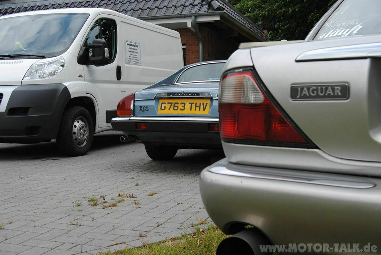

Kann man ja nicht meckernKann man ja nicht meckernLeider habe ich es nicht geschafft, meine selbstgesetzten Ziele, die Iron Lady aus der Garage zum überdachten Winterquartier zu fahren bzw. zumindest auf einem Anhänger zu bringen, zu erfüllen. Damit wurde im Oktober/November klar: sie muss leider im Freien stehen. Es wird oft davor gewarnt ein Auto im Freien zu lagern. Vieles kann passieren... Unter Anderem Hagelschäden, Rostbildung, Glasbruch uvm.
Aus diesem Grunde fasse ich einfach mal die Standzeit der Iron Lady in Bildern fest und stelle die "To Do" Liste mal neu auf.

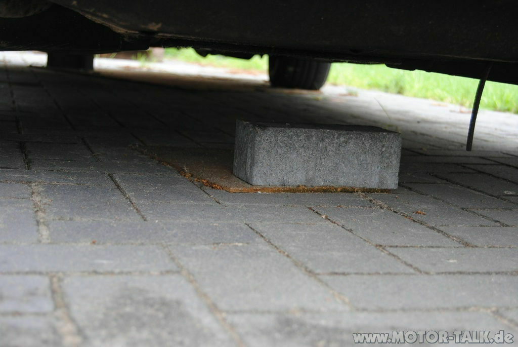

Ein paar Spuren sind zu erkennenEin paar Spuren sind zu erkennenDer Motor strahlt wie vorher!Der Motor strahlt wie vorher!Seit Ende Oktober/Anfang November steht mein XJ-S auf dem selben Fleck. Unter ihr saugfähige HDF Platten um etwaigen Ölverlust aufzufangen (naja, etwaiger Ölverlust bedeutet den sicheren Ölverlust) und nicht in die gepflasterte Einfahrt versickern zu lassen. Die Reifen wurden mit 3,5 Bar gefüllt (ja, ist ja etwas mehr als normal :D) und der Tank ist komplett leer (Metalltank... Da ich den nicht volltanken konnte habe ich ALLES an Flüssigkeit daraus genommen!). Im Motorraum wurden wichtige, noch offen liegende Anschlüsse mit Klebeband abgeklebt. Im Innenraum das Lenkrad mit einem Schaumstoffschoner (Transportschutz) für Volvo Sportlenkräder abgedeckt.

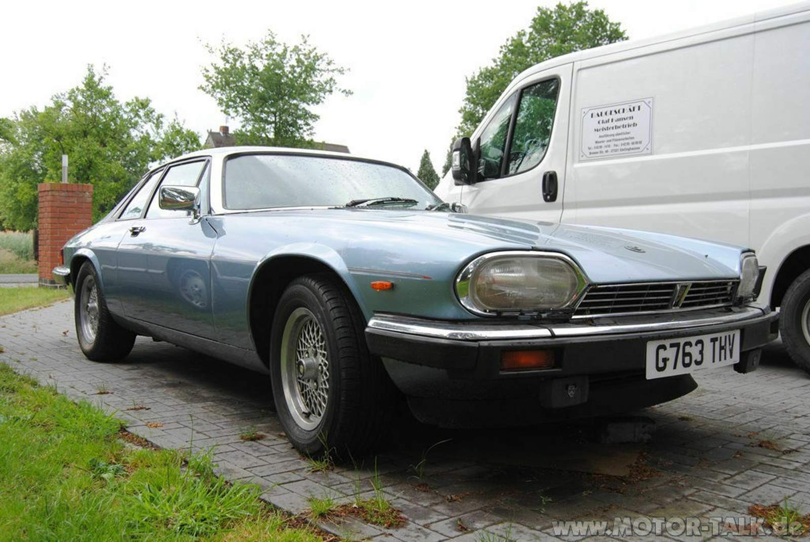

Und wie schaut es jetzt, nach 7 Monaten aus? Was ist alles verrostet? Wo muss ich wieder Hand anlegen? Was ist jetzt kaputt?
Mmmmm Schmodder!Mmmmm Schmodder!Nun, optisch strahlt die Iron Lady immer noch ihre Souveränität aus. Sie zeigt, dass sie nicht durch ein Winter kaputtgemacht werden kann. Etwas Dreck hat sich natürlich angesammelt, aber das ist zu erwarten gewesen. Schließlich stand sie draußen. Einmal kurz mit dem Gartenschlauch äh ich meine durch die Waschstraße (Selbstwaschen ist ja verboten :D) und sie strahlt wieder gut.

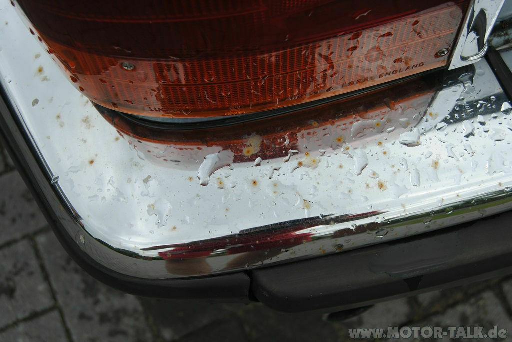

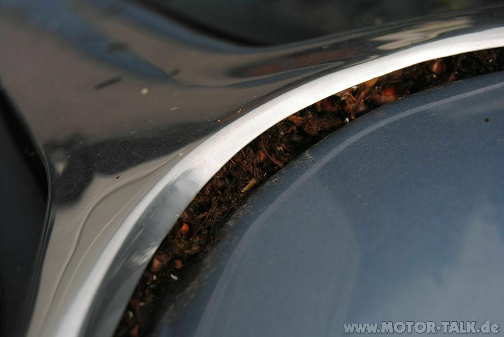

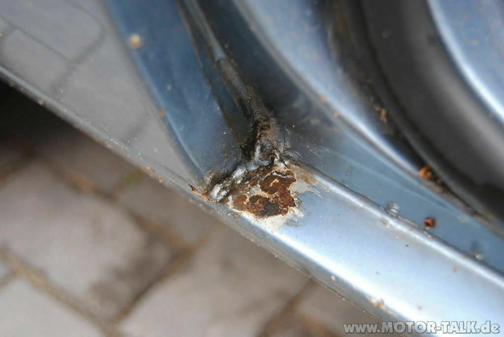

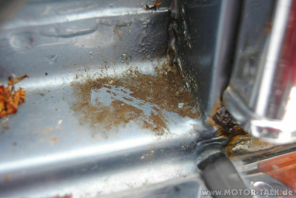

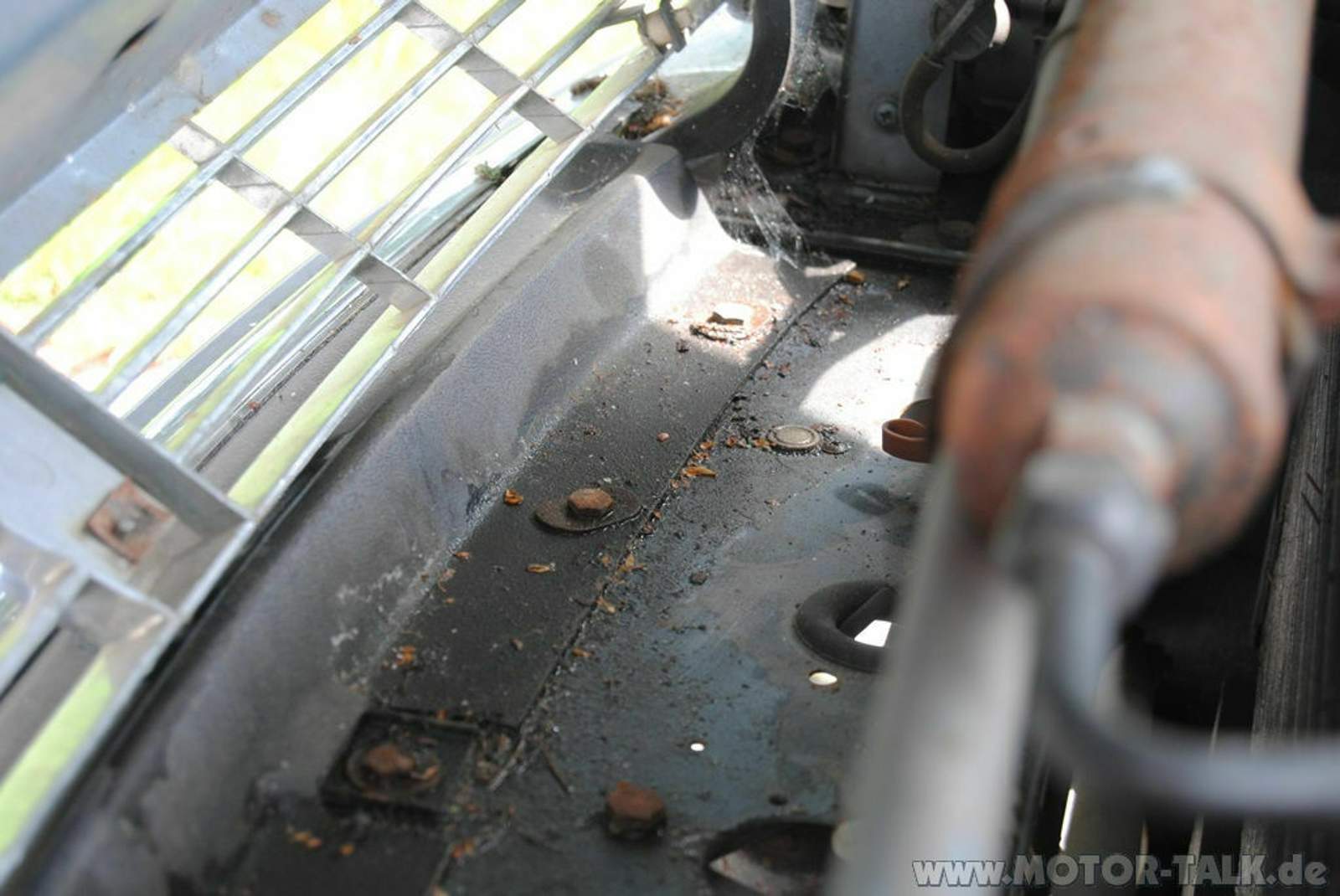

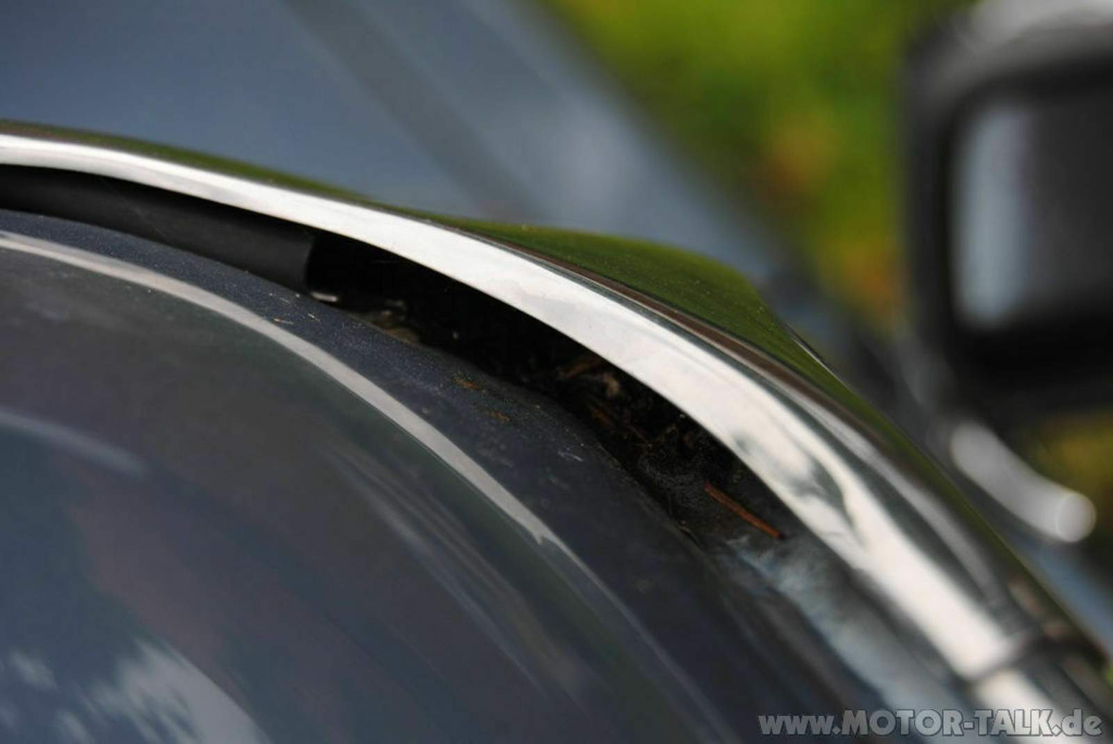

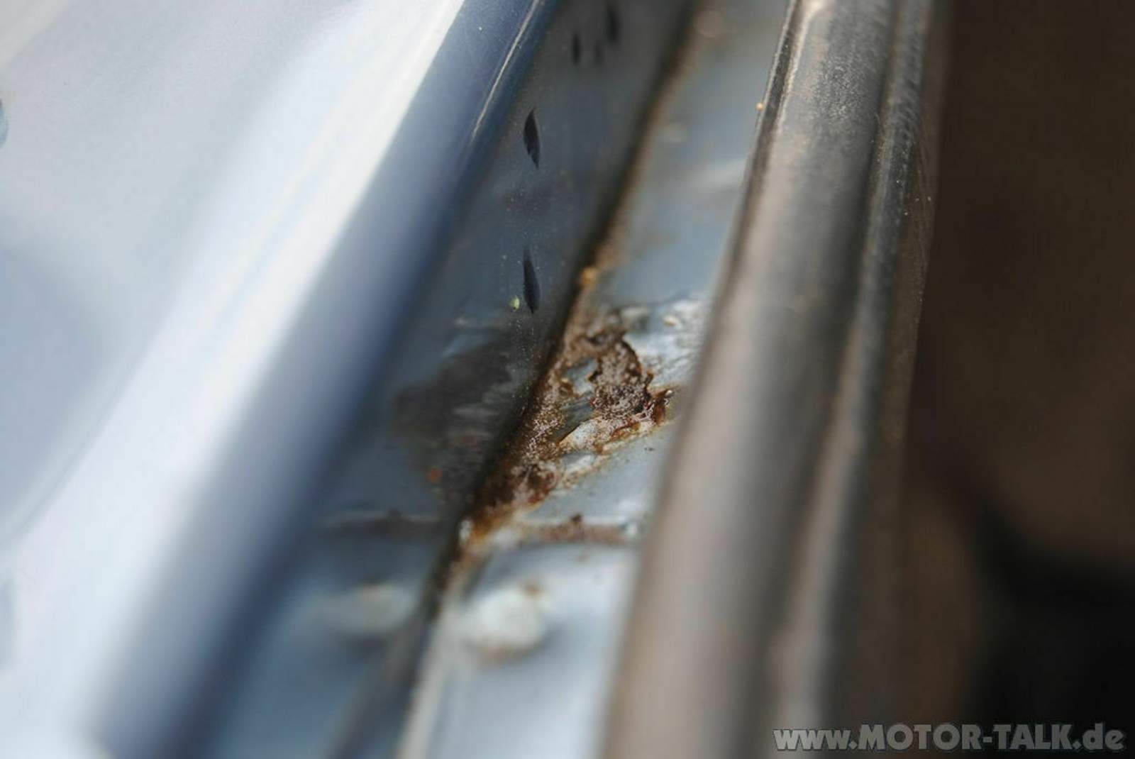

Flugrost im EdelstahlFlugrost im EdelstahlDie Stoßstange hinten hat ein paar kleine Rostflecken bekommen. Ich gehe von Flugrost aus. Da reicht es die Stoßstange abzubauen und danach die Edelstahlteile (nein, Chrom hat Jaguar nur am Kühlergrill!) zu polieren. Das geht flink. Rosttechnisch ist nichts dazugekommen. Die beiden kleinen Roststellen (untere B-Säule Fahrerseite, Blech im Kofferraumfalz links) sind nicht größer geworden und bleiben wie sie sind... Zumindest momentan. Ich wünschte das wäre auch bei Rusty so! ;) Ansonsten nur etwas viel "Laub" (also Samen und co) aus den umstehenden Bäumen. Sehr gut! So hatte ich mir das vorgestellt.

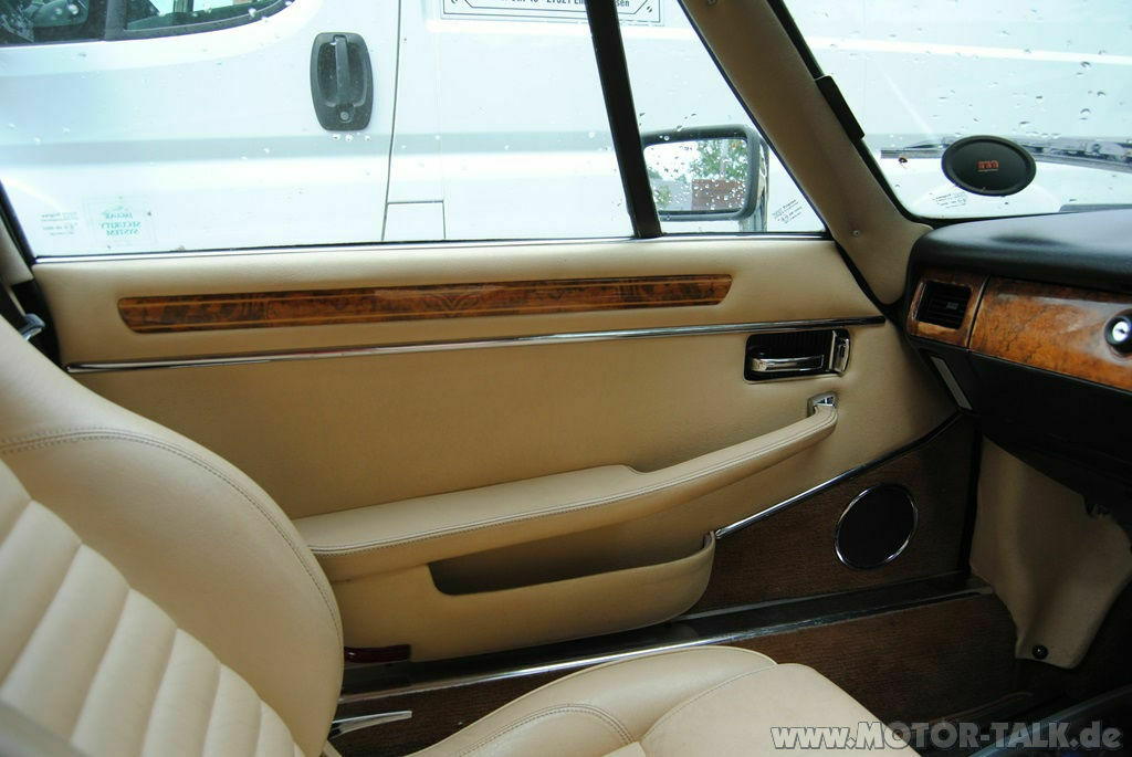

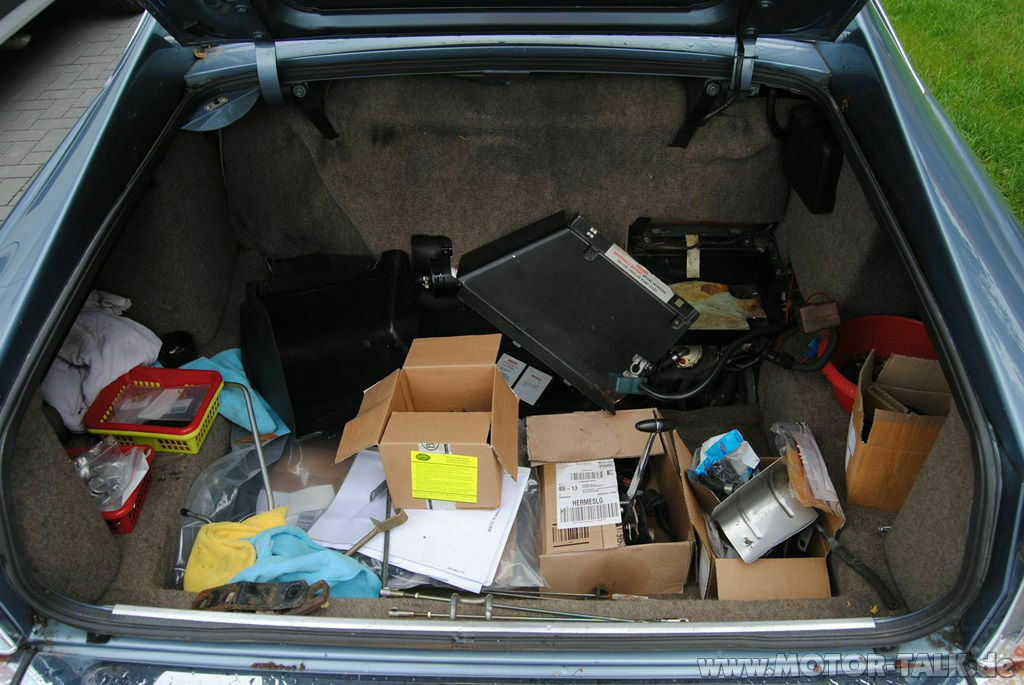

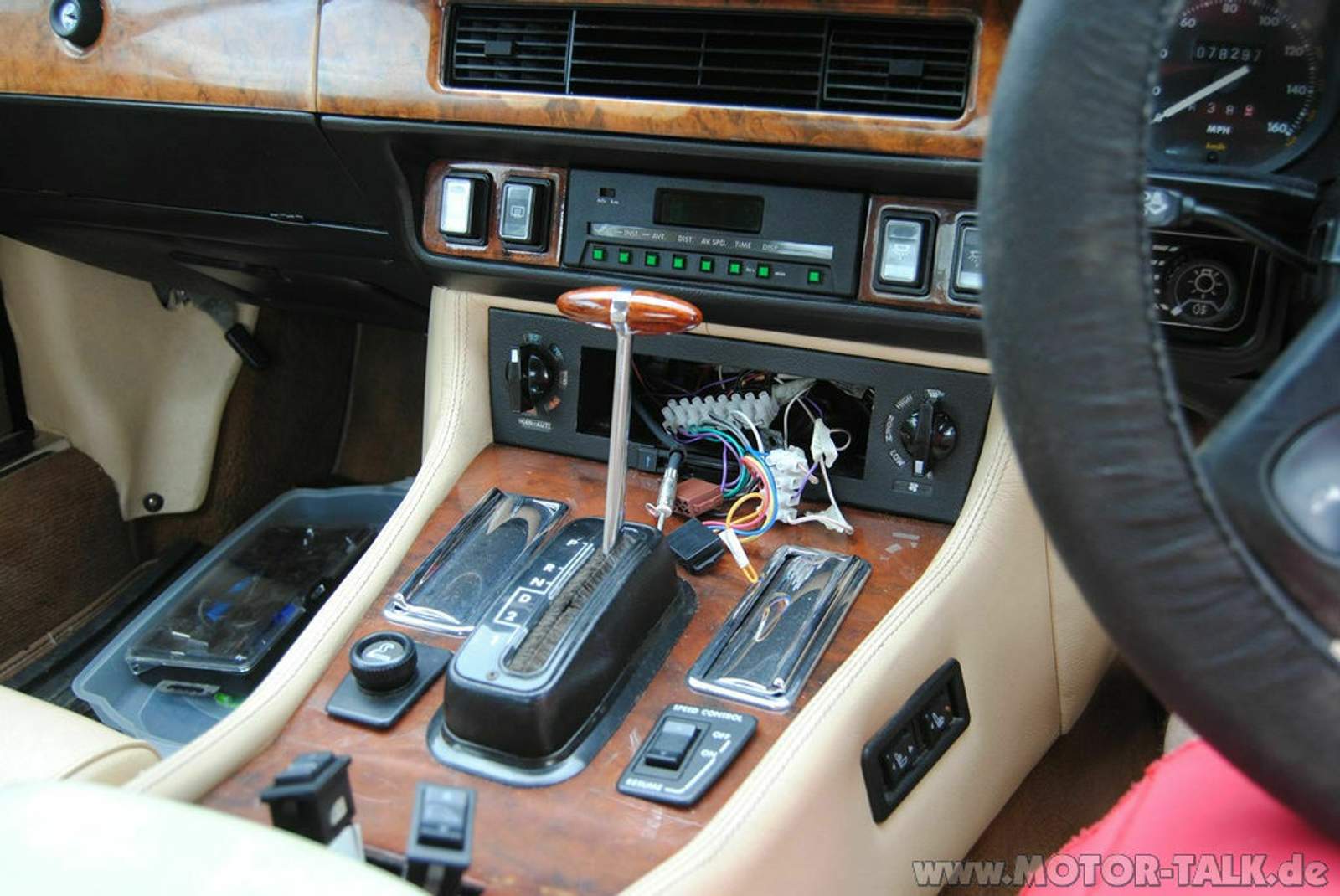

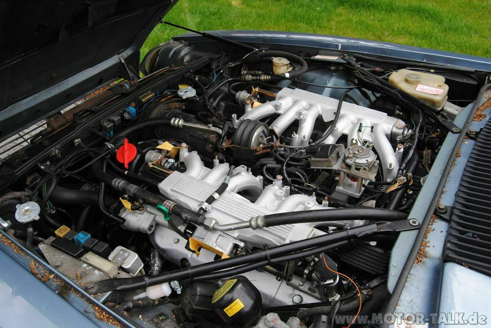

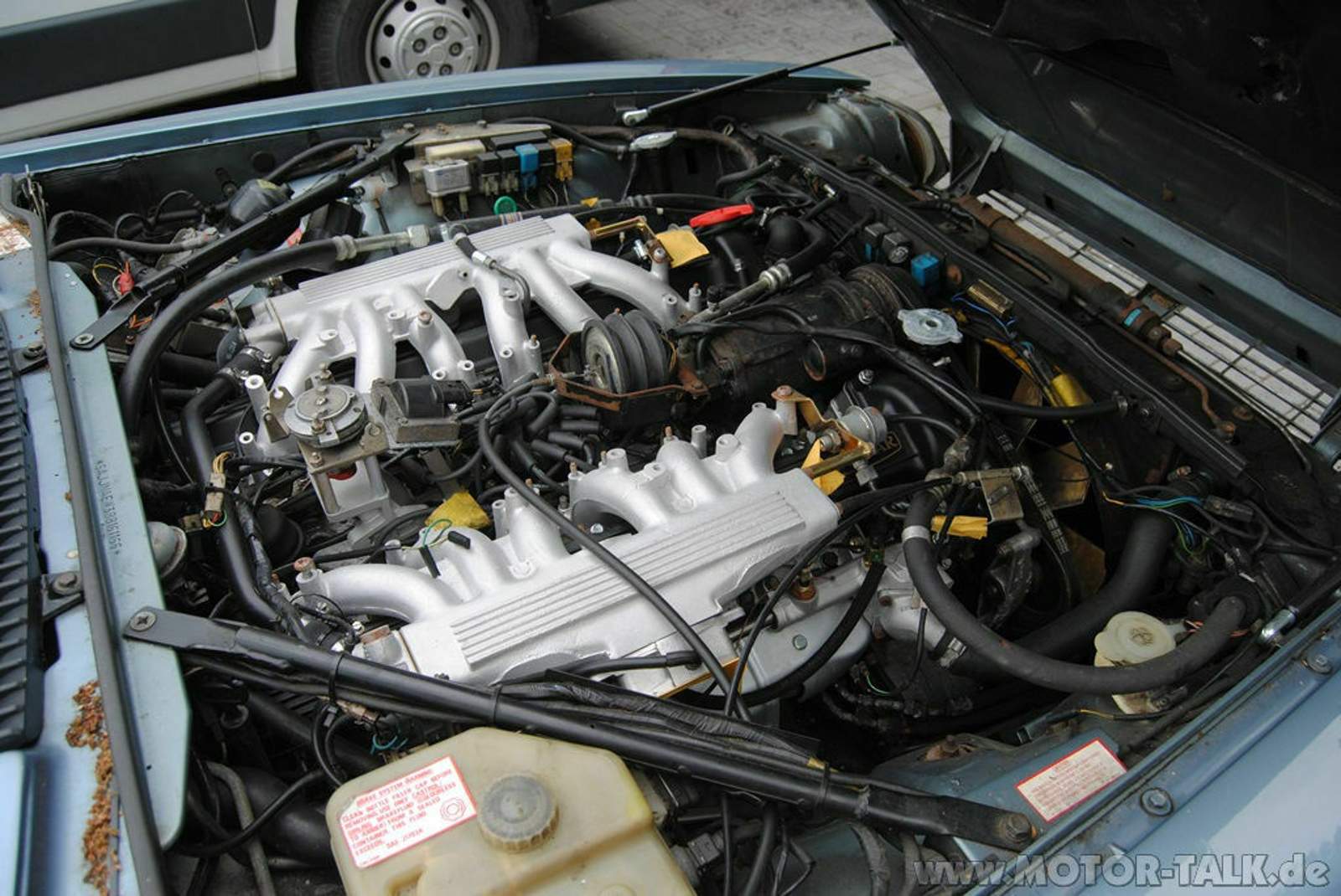

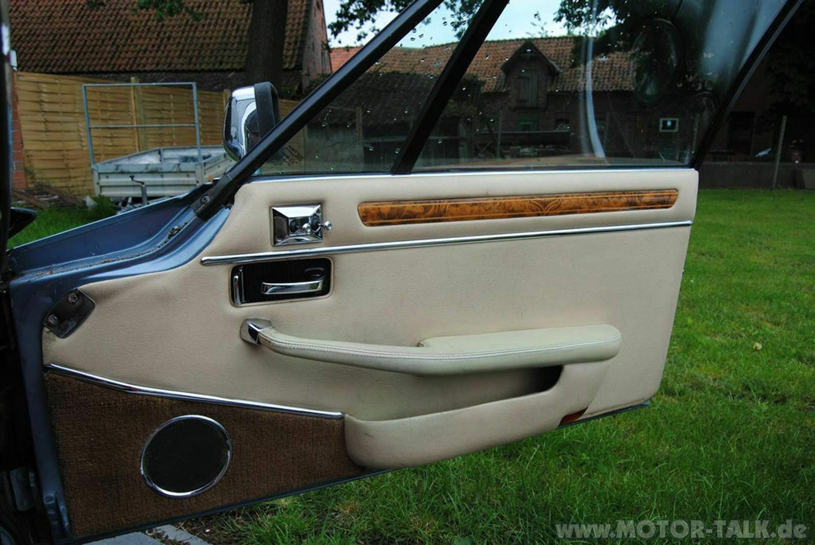

Innen sieht es genauso gut aus. Das Lenkrad hat ein paar kleinere Schimmelspuren. Nicht viel aber halt muss nur mal gereinigt werden. Es riecht weder modrig noch ist es im Innenraum feucht/nass. Alle Dichtungen sind scheinbar dicht. So lob ich mir das! :D Im Kofferraum ist nach wie vor Chaos, aber das wird nicht lange so sein. Wenn ich wieder mit dem Richten loslege, wird sich das legen.
Gothische Rückleuchten...Gothische Rückleuchten......treffen auf Retrooptik...treffen auf RetrooptikSo, und nun zum Juwel des Autos: dem Motor. Ich habe damals, bei der Sandstrahlung der Ansaugkrümmer mir meine Gedanken gemacht, wie schmutzanfällig die "offenporigen" Teile sein werden. Mir wurden Mitteilungen geschickt wie "lackiere sie wo du es noch kannst" und "das wird kaum ein Winter überstehen". Vergleiche ich die Bilder vom frischen Strahlen mit jetzt, so hat sich da nichts verändert. Es ist sauber und seidenmattglänzend! Somit hat die Iron Lady den Winter sehr gut überstanden. Ich mache mir jetzt keine großen Sorgen mehr :)

Sat Jun 27 19:51:43 CEST 2015    |    Fensterheber169
Ich weiß ja nicht. Irgendwie passt das Lenkrad nicht wirklich rein.
Sonst nicht schlecht.
Sat Jun 27 19:55:31 CEST 2015    |    Trottel2011
Das Lenkrad ist das originale Sportlenkrad. Gibt es auf dem Markt nur gegen teuer Geld. Schöner als das Normale ist es ;) und schöner als die Airbagvarianten alle Male :)

Die Ansaugkrümmer strahlt man normal nicht mit Sand. Eher mit Nußschalen, Glasperlen, oder irgend was anderes. Damit gibt es keine so rauhe oberfläche, die den Dreck wenn du fährst(!), doch wieder anziehen wird.
Der "Flugrost" wird garantiert nicht wie ein Vögelchen davonfliegen. Da ist die Oberfläche der Chromschicht porös und der Rost kommt vom Stahl. Kannste mit Ako Pads wegmachen, ist nächstes Jahr wieder da.
Ansonsten ist der XJS schon was besonderes, paß gut auf ihn auf ;)
Sat Jun 27 22:43:05 CEST 2015    |    Trottel2011
Da ist kein chrom drauf... Das ist 'Brightwork' und besteht aus poliertem Edelstahl... Jaguar verbaute sehr wenig Chrom.
Die Ansaugkrümmet sind Glasperlen gestrahlt. Genauso wie die Gehäuse von den beiden Thermostaten und co :)
Sun Jun 28 00:07:35 CEST 2015    |    Spiralschlauch22248
Ich bin kein Jaguar Fan aber der XJS ist und bleibt eine anmutige Erscheinung.
Sun Jun 28 17:04:34 CEST 2015    |    Rigattoni
Der Chrom ist im Edelstahl enthalten.
Edelstahl bildet beim Verarbeiten eine feine Chromschicht. Wird die durch was auch immer beschädigt, fängt auch Edelstahl an zu rosten, weil die Chromschicht beschädigt wurde. Normalerweise erneuert sich die Chromschicht sofort wieder. Kommen da aber Eisenspäne drauf (Flexen in der Nähe z.B.) dann "arbeiten" sich die in die Oberfläche ein und der Rost kommt.
Diese Chromschicht ist eine Oxydschicht, bei der sich der Chromanteil auf der Oberfläche absetzt. Je höher der Chromanteil im Stahl ist, um so besser und dicker ist diese Chromschicht. Das Ganze nennt sich auch Passiv-Schicht.
Wenn polieren, dann mit Werkzeug, was noch nie im Leben ein Stück Eisen gesehen hat, sich nicht mal im Dunstkreis von Eisen befunden hat. Erst Rost vorsichtig so entfernen, dass er nicht in die mikroskopischen Rostlöcher verdichtet wird. Werkzeug entsorgen, oder so markieren, dass du nie wieder in die Versuchung kommst damit Edelstahl zu bearbeiten. Jedes Eisenmolekül was du in die Oberfläche einarbeitest führt zu einer neuen Rostquelle.
Danach auch wieder mit jungfräulichem Werkzeug (Schleifpads) auf Glanz bringen.
Wenn du das richtig machst, bildet sich wieder eine durchgängige Chromschicht auf der Oberfläche und dem Rost hast du das Leben ausgehaucht.
Jede kleine Unachtsamkeit beim entrosten rächt sich nach kurzer Zeit.
Sun Jun 28 17:13:21 CEST 2015    |    Trottel2011
Danke für den Tipp! Wollte es sowieso maschinell aufpolieren :)
