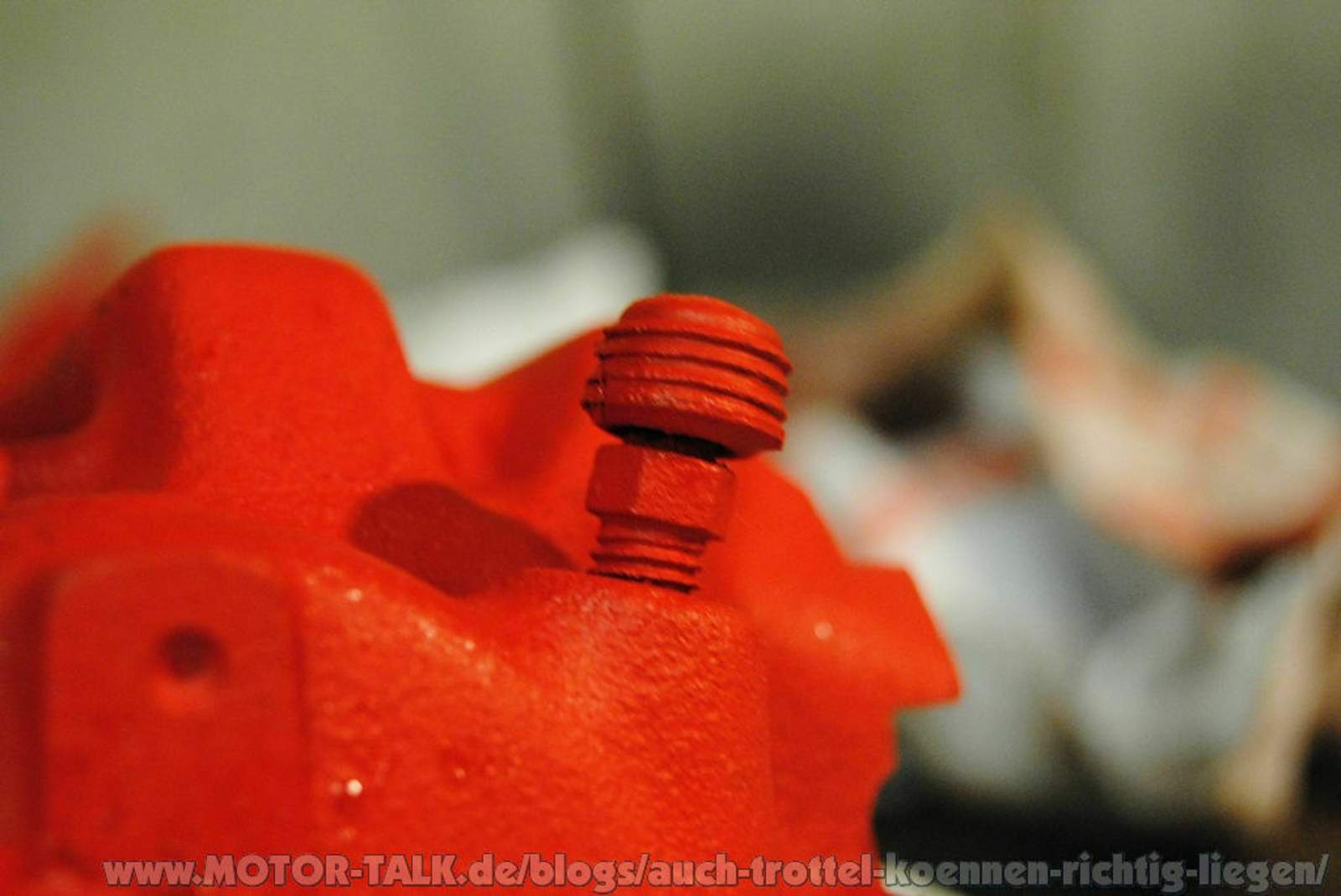

1. Lackschicht1. LackschichtNaja, in der roten Dose war mehr Lack, also nehmen wir das einfach. Sollte ich etwas abkleben? Nö! Warum denn auch!? Die Gummis kommen neu und sie wurden auch so am Stück gestrahlt... Also schön ein paar dünne Schichten aufgetragen und 60 Min trocknen lassen. Danach die andere Seite lackiert und wieder 60 Min trocknen.
Bei 175°C gebackenBei 175°C gebackenAm Rande noch erwähnt, den Backofen auf 175°C vorwärmen, es reichen Ober- und Unterhitze. Eine Zubereitungsempfehlung: die Sättel mit etwas Kardamon bestreuen und für 60 Min. in den Ofen schieben. Mmmmmm mmmm! Ist das lecker! :D
Fertig getrocknet und gebacken, eben eine Nacht auskühlen lassen (da wir fast Sommer ohne Regen hatte, geht es mal eben auf der Terasse :D). Und schon können wir uns an die neuen Gummis machen.

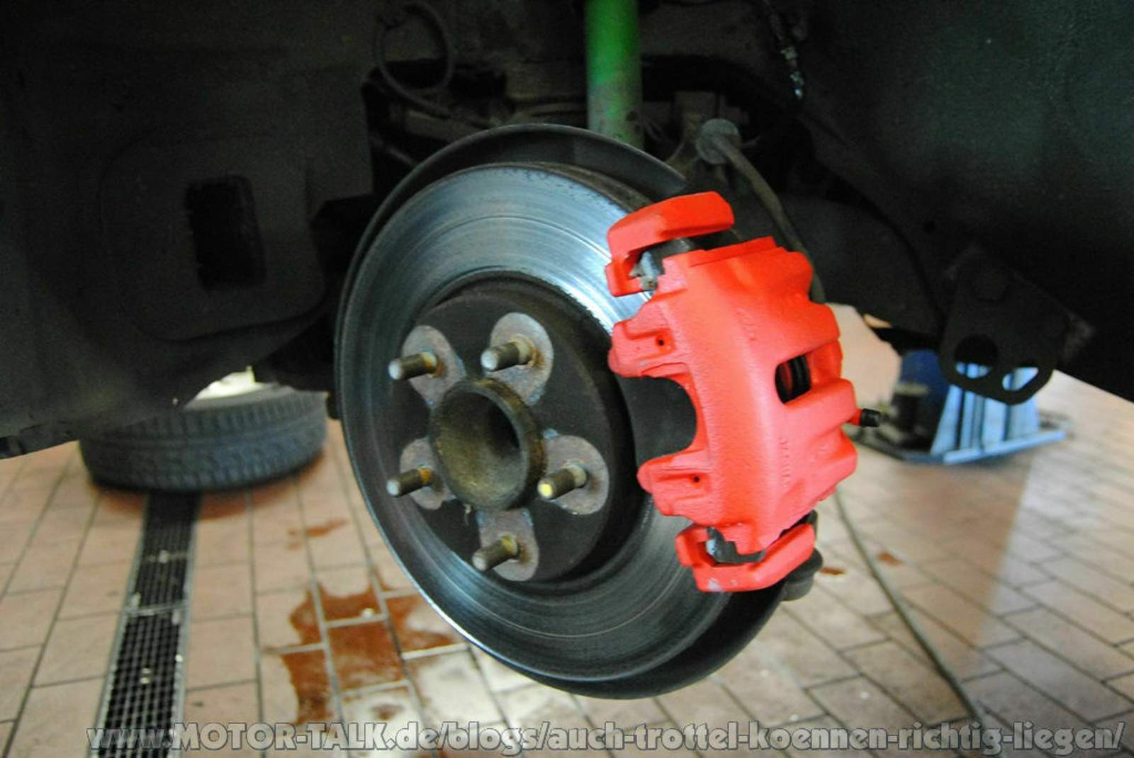

Von HintenVon HintenDas fertige Resultat sieht ziemlich schön aus. Knallig rote Bremssättel (die man sowieso nicht sehen können wird :D) die auch noch überholt sind. Machen wir uns an den Einbau. Den Einbau würde ich Zuhause nicht machen wollen, weil die Entlüftung ein Problem darstellen wird. Ab zur Hebebühne! :D

Die Anlage muss jetzt entlüftet werden. Das Werkzeug fehlt mir noch. Es gibt 2 Möglichkeiten: entweder man arbeitet mit einem Vakuum oder mit einem Überdruck. Mit Vakuum zieht man die Flüssigkeit von unten hoch (wie beim Nasehochziehen :D). Beim Überdruck drückt man es durch (wie beim Naseputzen :D) die Leitungen zu den Kolben. Leute, ich sag es euch, was da für ein Schmodder rauskam... EKELIG! Hinten war zum Glück die Flüssigkeit ziemlich gut... Vorne war das Dot4 wahrscheinlich eher Dot4+Rost. Schwarz, pech schwarz!!! Zum Glück ist es aber raus.
Sattel ranSattel ranSehr wichtig ist hierbei, dass man sich nicht vom Vorbesitzer täuschen läßt. Die Bremssättel an Rusty wurden schon mal ausgetauscht. Allerdings falsch. Links war rechts und rechts war links. Ich habe mich von dem gegen meinen normalen Denken täuschen und irren lassen. Plötzlich zeigten die Entlüftungsschrauben nach unten statt oben... Wie die das vorher entlüftet bekommen haben? Wahrscheinlich mittels Vakuum. Wie merkte ich das? Die Bremse hatte vorne KEINEN Druck. Das Pedal ging zum Bodenblech komplett durch...
Etwas rot kann man wohl erkennenEtwas rot kann man wohl erkennenWo nun entlüftet wurde, schauen wir mal auf dem Bremsprüfstand wie die Werte sind (trotz einer rostigen Bremsscheibe). Eine Abweichung vorne links zu vorne rechts von weniger als 1.5%! Also perfekt... Mein C30 hatte eine Abweichung von ca. 2% bei neuer Bremse! :D
Somit gab es einen wichtigen Test: wie verhält sich der alte Rusty bei einer Vollbremsung? 100 km/h auf der Uhr gehabt und dann raufgelatscht. Das ABS regelte sachte und Rusty zog nicht nach rechts! JAWOHL! Rusty bremst tatsächlich sehr gut! Ich bin erstaunt wie gut die 305 mm Bremse vorne ist... Jetzt kann ich wieder normal im Verkehr mitschwimmen und den Abstand gemäß StVO Auge halten :D (haha... Natürlich halte ich großzügigen Abstand!).

Wer sagt eigentlich daß zum Spülen Luft in die Anlage rein muß? Man kann auch mit frischer Flüssigkeit spülen, dann kommt die Luft gar nicht erst rein ;)
Und wer keinen Kompressor hat, der macht sich auf einen alten Bremsschlauch oder eine Leitung ein Fahrradventil. Ich habe zwar einen Kompressor, aber mit der Fahrradpumpe kann man besser dosieren, übertreibt nicht gleich immer so :D
Sat Jun 06 19:11:14 CEST 2015    |    Trottel2011
Wieso Luft zum Spülen!? Häh!? Habe ich was verpasst!?
Da man aber neue Sättel verbaut und damit den Bremskreislauf öffnet, muss entlüftet werden... Ist ja immer so.
Ich hatte keine Luft auf eine Fahrradpumpe... Wenn ich schon ein Kompressor habe, mache ich das eben mit dem Kompressor :D

Ich glaube zum Schmieren bei Bremssattelrevision nimmt man "Bremszylinderpaste" von ATE...

Die Vordere ist nur dargestellt ;) die ist auch bei BMW und Volvo in Gebrauch :) ATE halt :)
Warum es rot wurde? Steht ja im Text :D hätte ich genug mattschwarzem Thermolack wären die mattschwarz geworden :D
