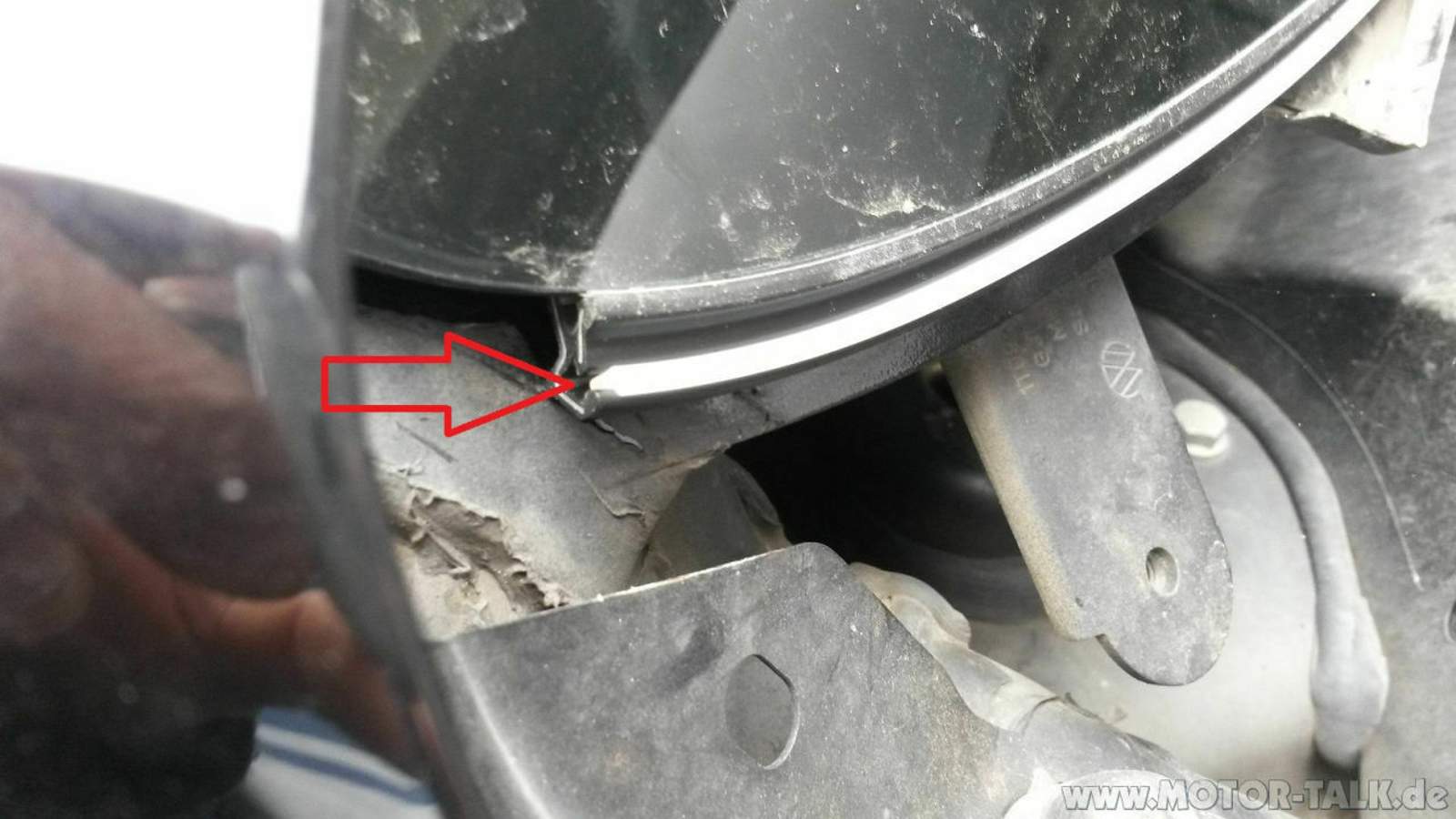

Dazu müssen innen die A-Säulen Verkleidungen, der Innenspiegel, die Innenraumleuchte und die Sonnenblenden ausgebaut werden.
Außen, die Scheibenwischer, der Wasserabweiser direkt darunter und die Kunststoffleisten rechts und links der Frontscheibe.
Ist die neue Scheibe eingeklebt, sollte das Auto auf einer ebenen Fläche abgestellt und 24 Std. nicht bewegt werden.
Danach kann man mit Zusammenbau anfangen.
Damit die neue Scheibe genau positioniert werden kann und nicht wegrutscht, wird die beim Einbau mit keilen fixiert.
