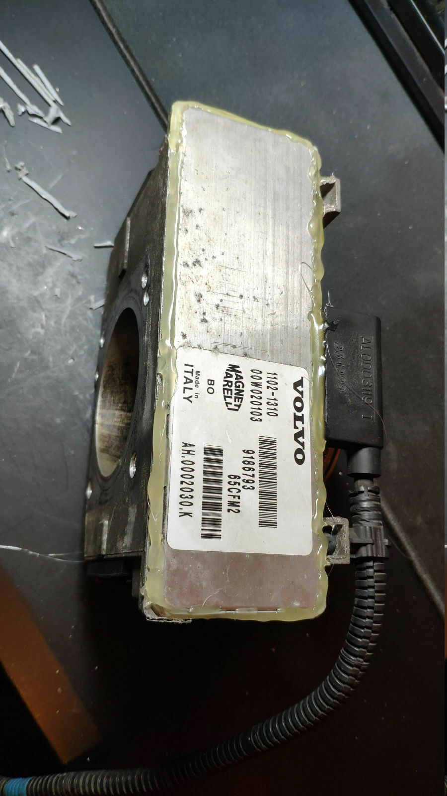

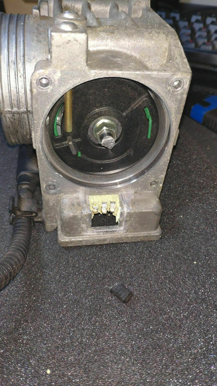

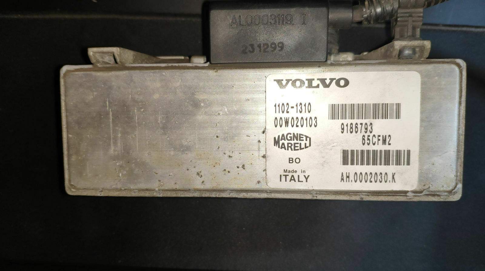

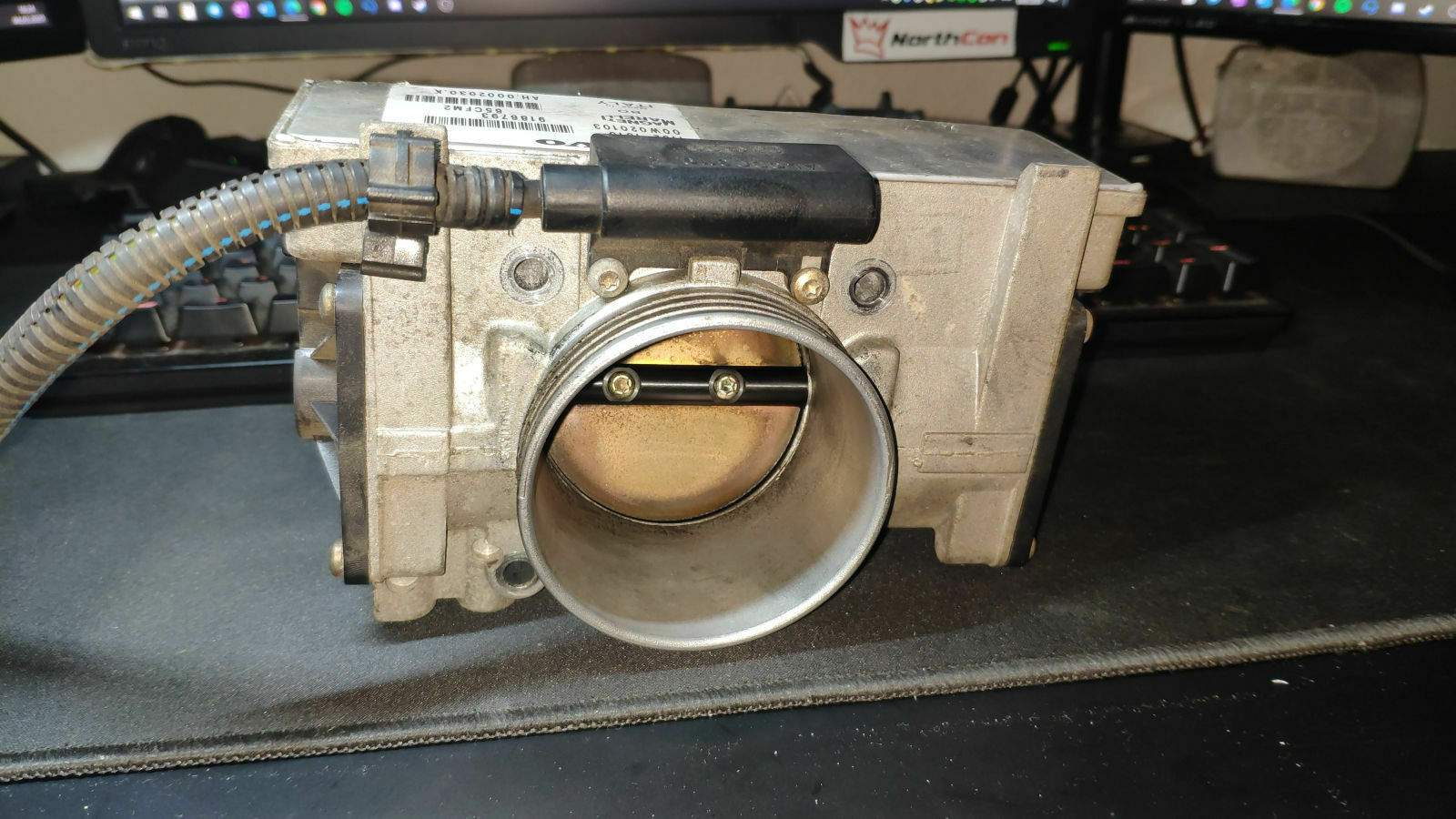

Das Objekt:
img-20200304img-20200304

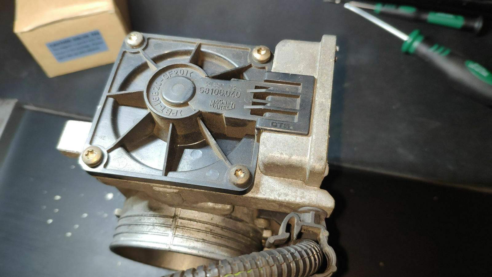

Als erstes muss man den Deckel abnehmen. Dafür muss man einfach am Rand mit, zum
Beispiel, einem Cuttermesser die Dichtung durchtrennen sodass man den Deckel vorsichtig
hochhebeln kann. Dies habe ich dann mit einem kleinen Schlitzschraubendreher gemacht.
Wenn man den Deckel dabei etwas verbiegt ist das nicht Schlimm. Denn den Sensor kann
man auch mit einem neuen Deckel kaufen. Oder so wie ich den Deckel einfach zurückbiegen.

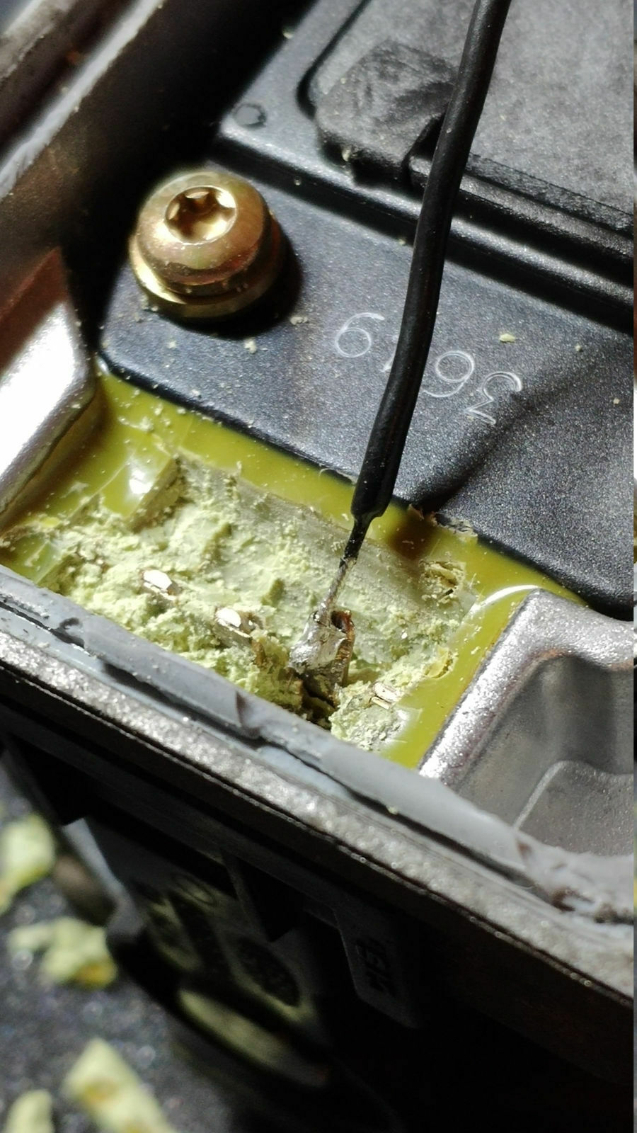

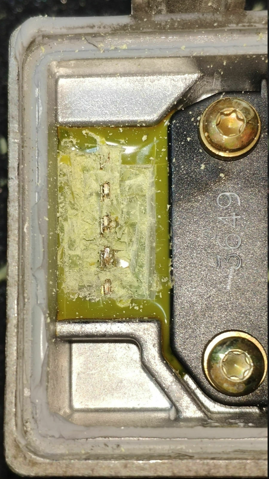

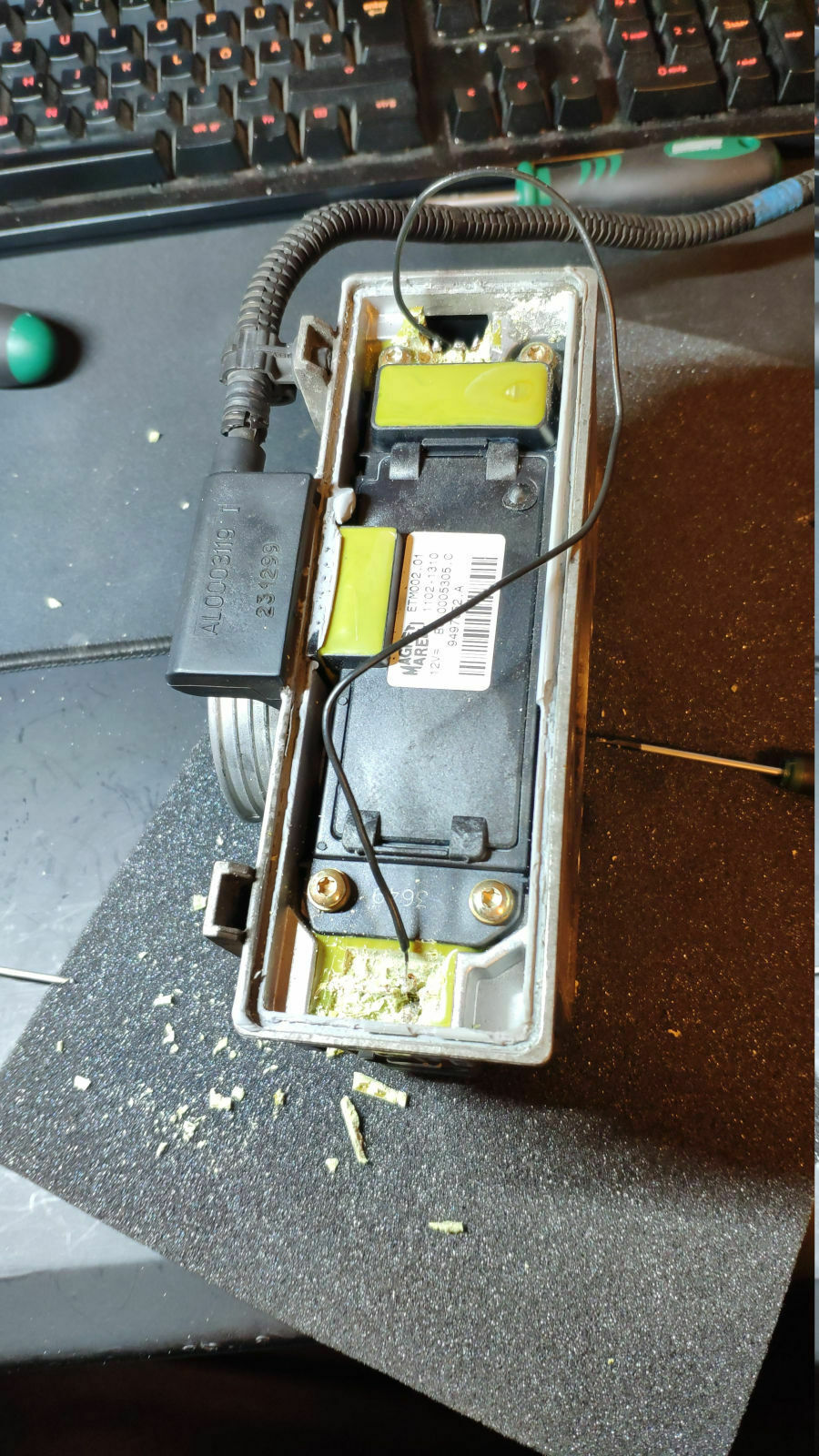

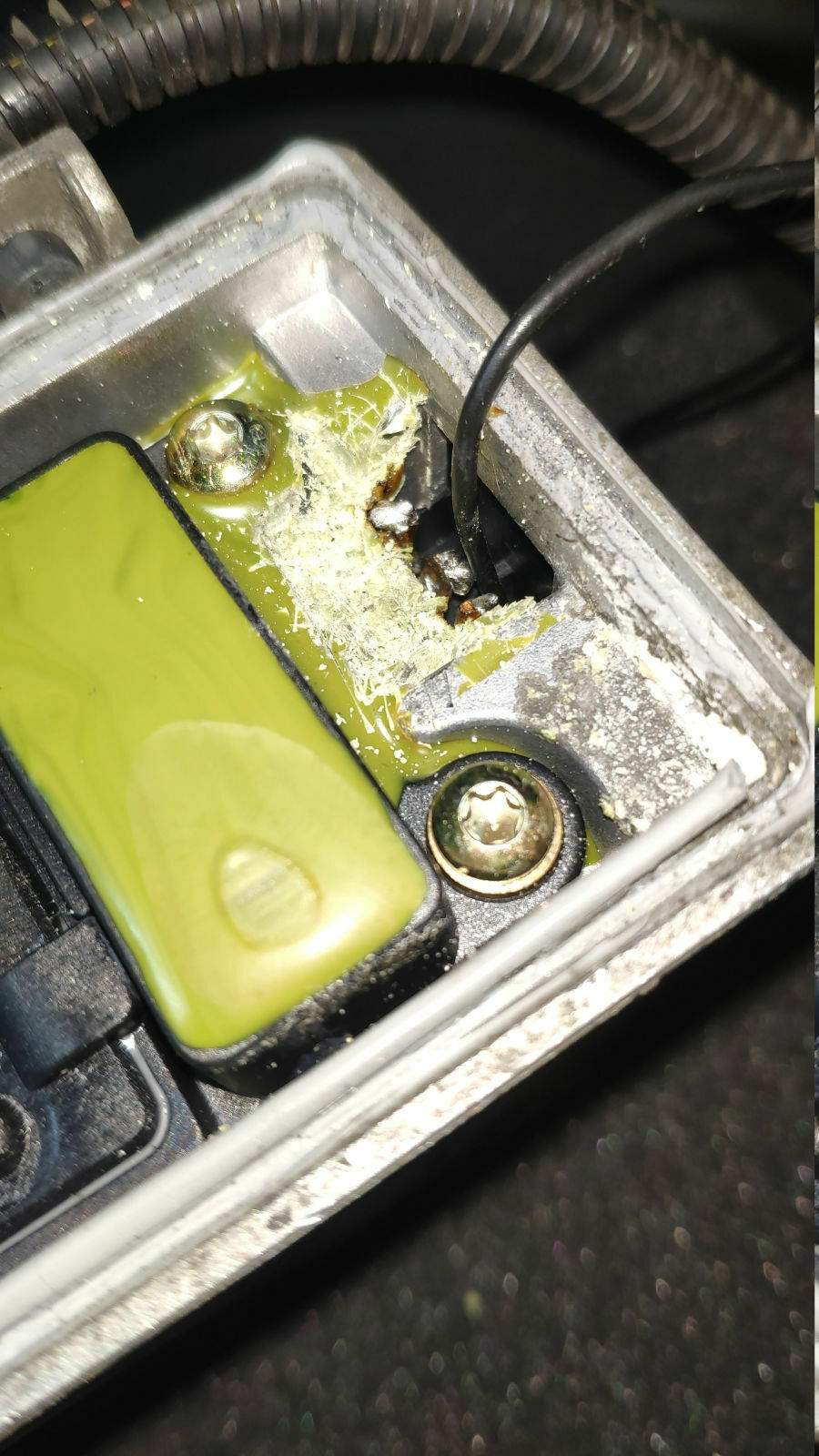

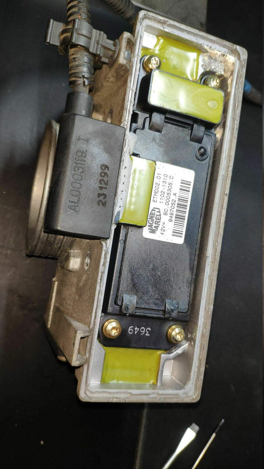

Sie sieht es unter dem Deckel aus. Links ist der Sensor den wir tauschen wollen. Dafür muss
man erst einmal das Grüne Gummidichtungszeug loswerden. Das ist etwas knifflig. Ich habe
mit einem Messer immer wieder ein paar Schnitte reingemacht und letztlich mit einem
schmalen Schlitzschraubendreher das Gummizeug herausgehebelt.

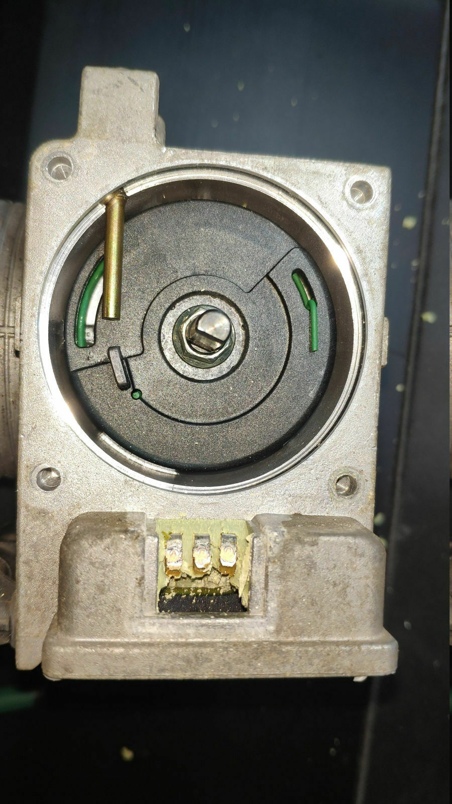

Sobald man dann die Kontakte sehen können machen wir uns an den kaputten Sensor.
Die vier Schrauben rausdrehen und dann langsam und etwas vorsichtig den Sensor hochhebel
und „herausbrechen“. Die Kontakte an denen der Sensor gelötet ist verbiegen sich leicht.
Solang man diese nicht abbricht ist das aber alles in Ordnung. Wenn man kein Berserker dabei
ist bricht man diese auch nicht so leicht ab.

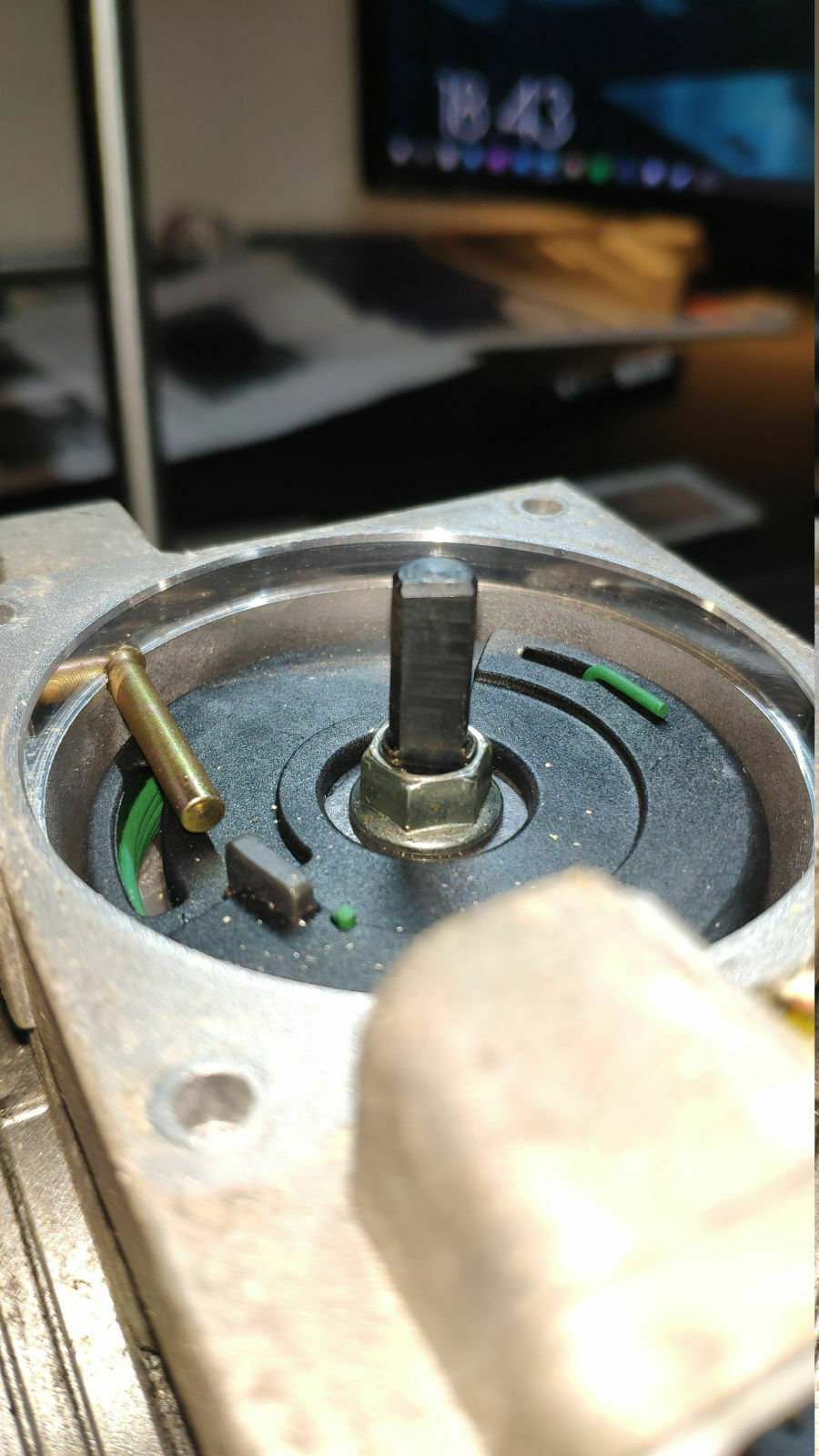

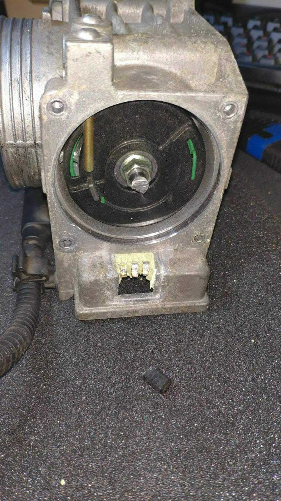

Ist der Sensor ab sieht es so aus:

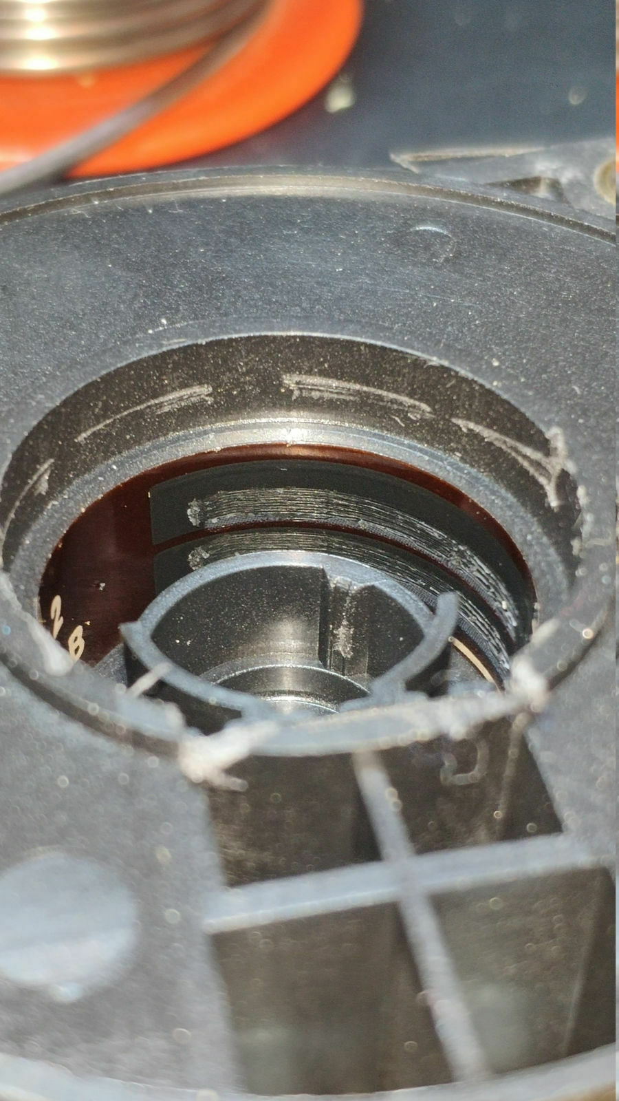

Diesen kleinen Stab muss man dann kürzen. Am besten mit einem Dremel. Kurz vor der
Mutter muss man diesen absägen.
So sollte es ungefähr aussehen wenn der Stab gekürzt ist. Dieser muss kurz sein damit er
später nicht auf dem neuen Sensor schleift und den kaputt macht.

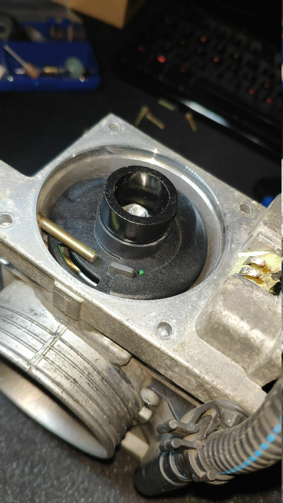

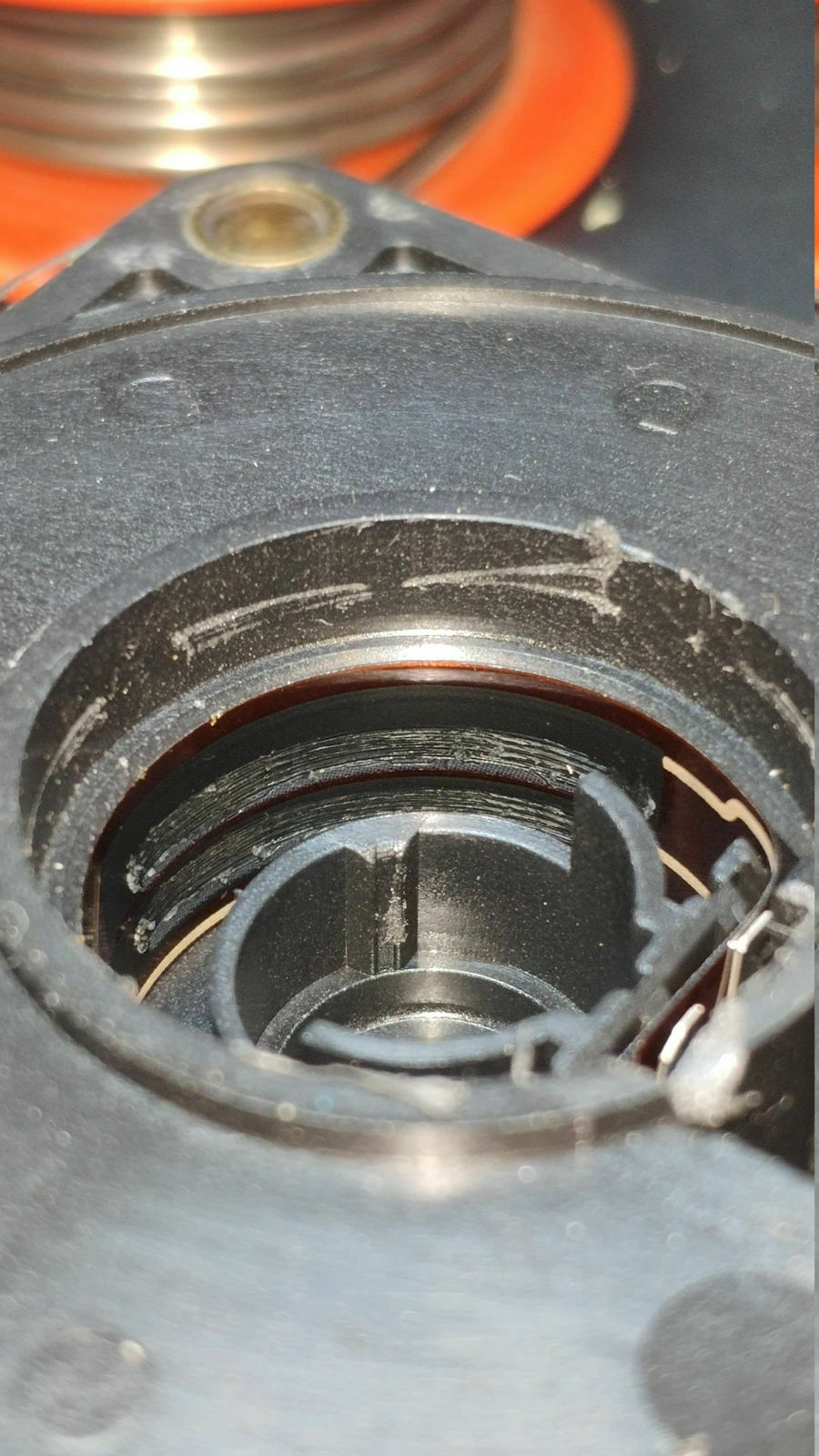

Beim neuen Sensor ist ein Magnet bei. Um den anzubringen muss man die Mutter lösen. Aber
aufpassen: Dabei bewegt sich die Klappe. Am besten gegendrücken und dann mit einer
Knarre die Mutter lösen. Danach den Magnet aufsetzen, das geht auch nur in einer Position
da die Öffnung unten so geformt ist wie der Stab. Dann mit der Mutter wieder anziehen. Es
empfiehlt sich etwas Schraubensicherung dran zu machen damit sich diese nicht lösen kann.
Dann muss man den neuen Sensor aufsetzen und festschrauben. Aber vorher einmal
ranhalten und die Klappe bewegen und sicherstellen das nichts schleift. Ansonsten muss der
Stab noch weiter gekürzt werden. Sollte aber eigentlich nicht passieren.

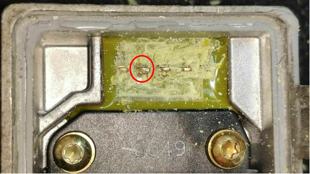

Ist das geschafft muss auf der anderen Seite auch diese Gummidichtung entfernt werden bis
man die 5 Kontakte sieht. Den zweiten von Links (rot markiert) muss man trennen.
Also das sind zwei kleine Leiter aneinander gelötet. Diese zu trennen ist nicht super einfach.
Ich habe mit einem Phasendreher (da dieser besonders dünn an der Spitze ist) in der Mitte
immer weiter rumhantiert und diese auseinander gebogen. Die Leiter dürfen sich nicht mehr
berühren.
