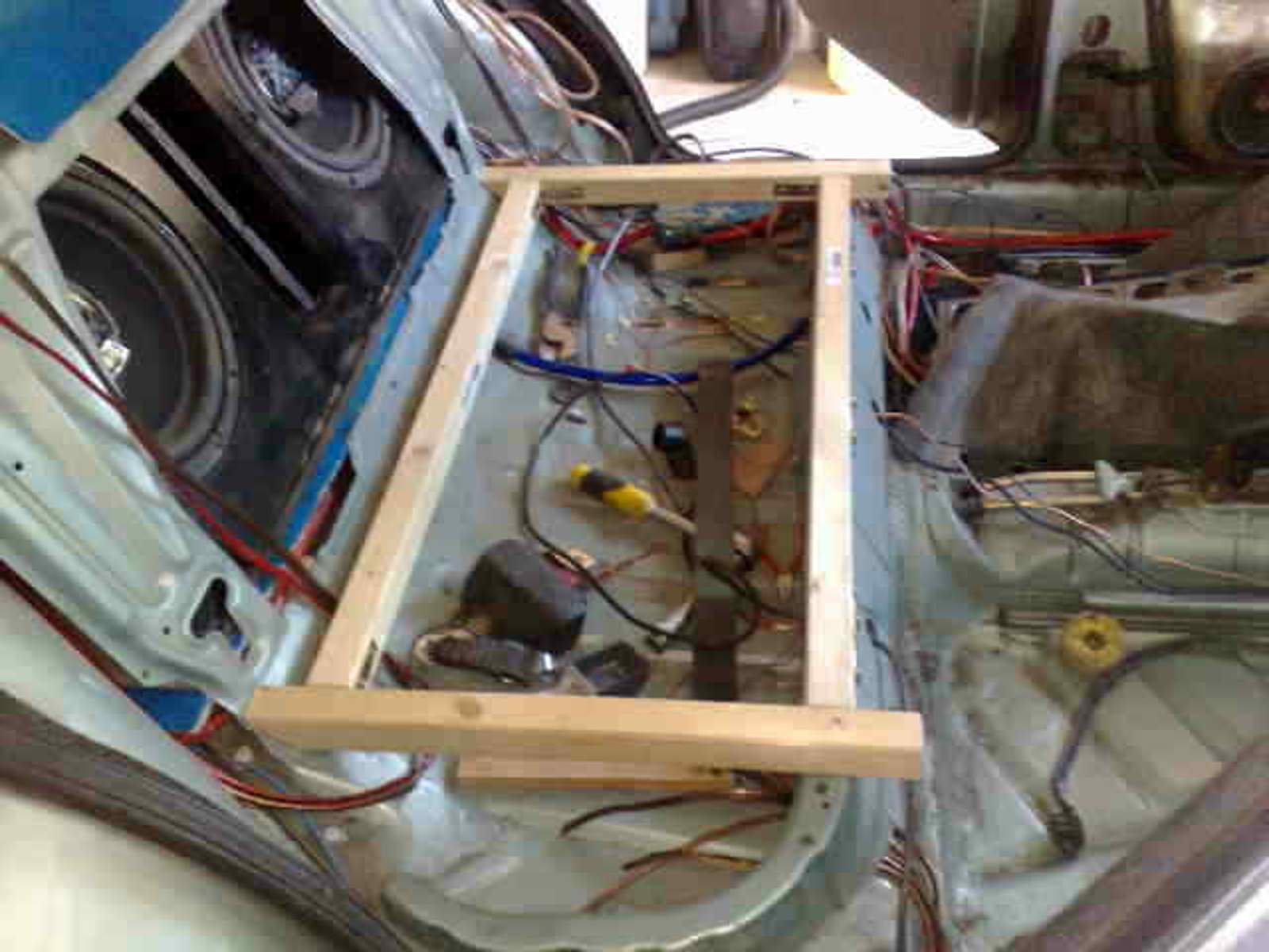

Zu erst habe ich einen Boden eingebaut um alle Unebenheiten zu glätten. Dabei habe ich eine Unterkonstruktion aus Latten gebaut und dann meine 12mm Starken MDF Platten aufgeschraubt. Danach wurden dann die Löcher für die Kabel gebohrt. als ich damit fertig war habe ich den Teppich reingelegt und zurecht geschnitten.

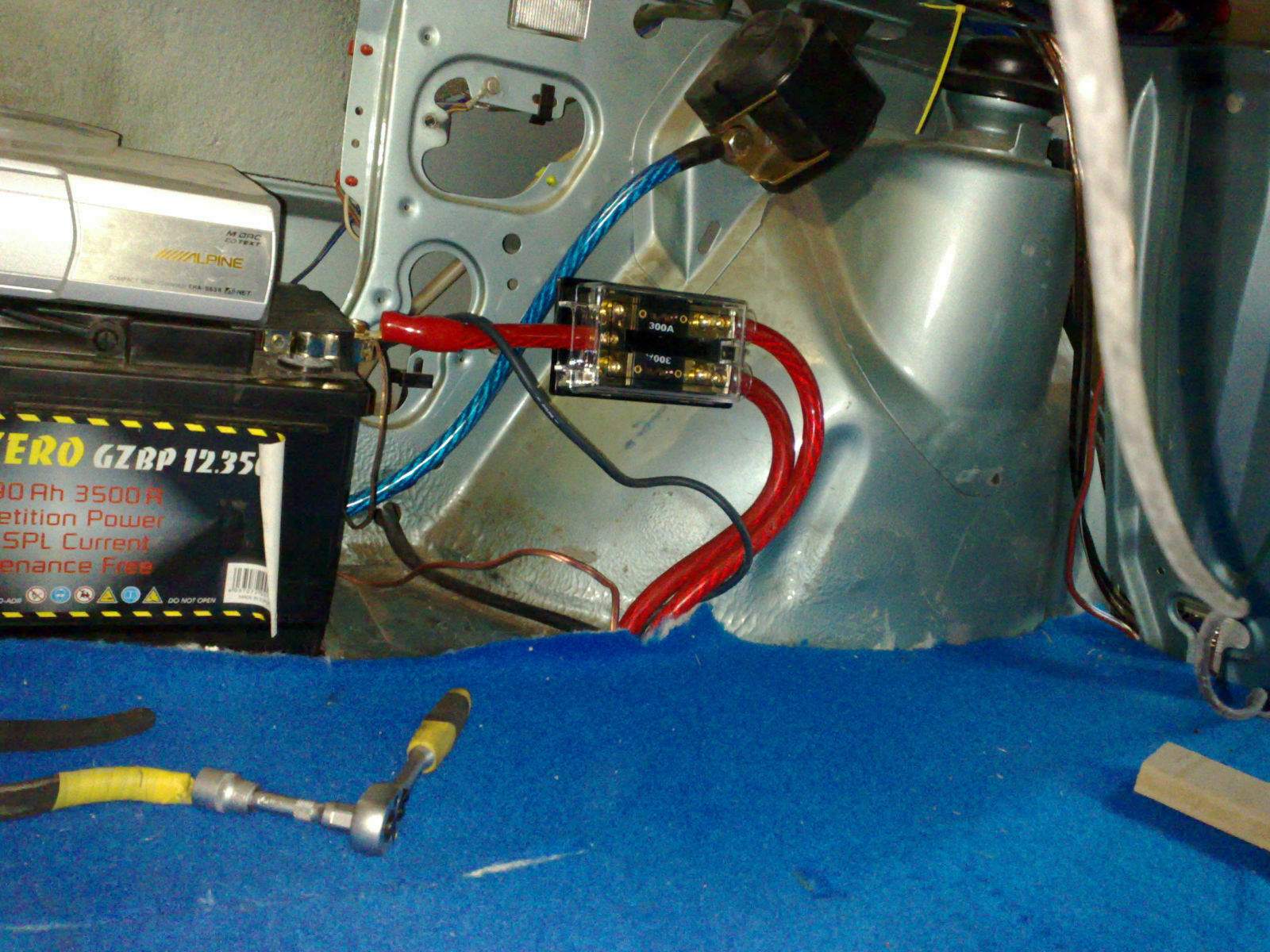

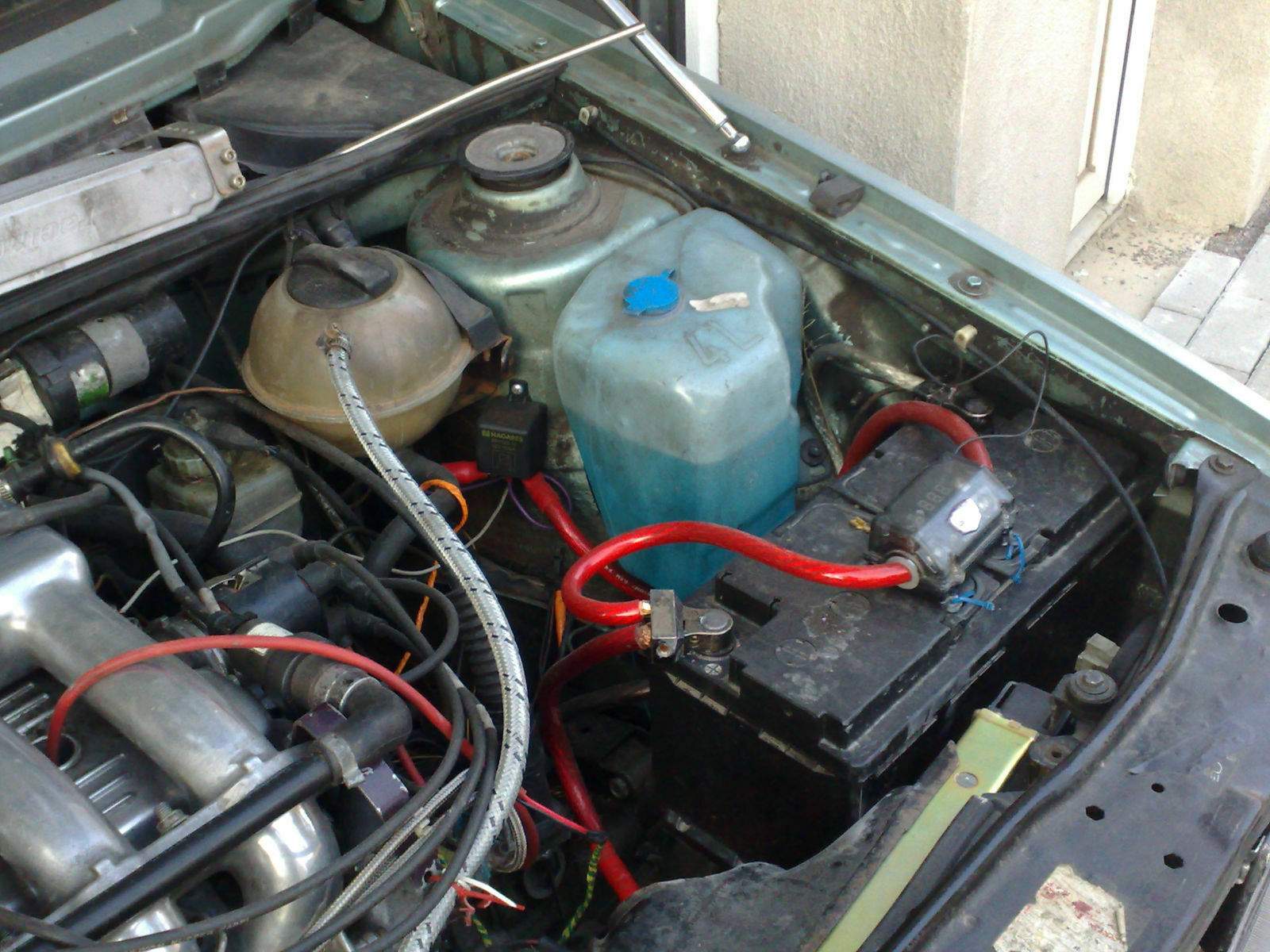

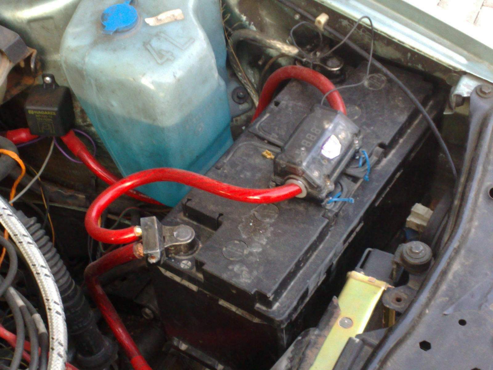

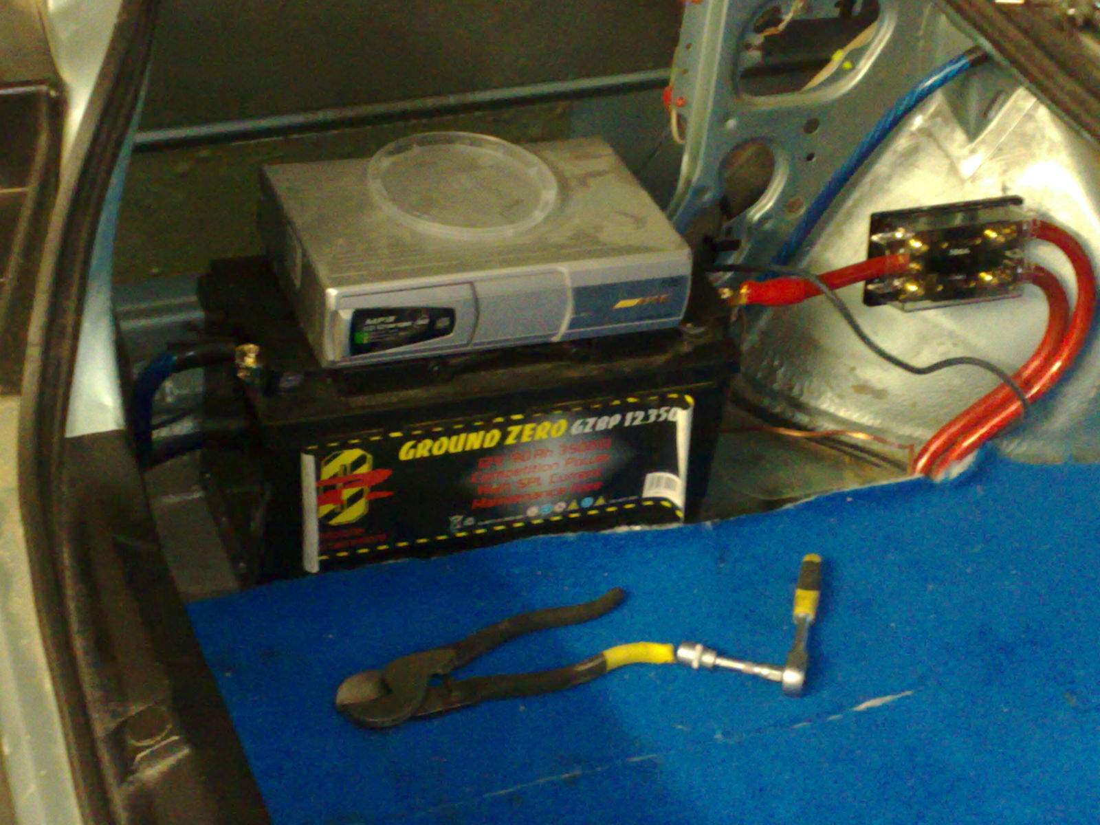

Dann habe ich das Stromkabel gezogen 50mm² von der Batterie zur 2. Batterie.
unter der Rücksitzbank habe ich dann noch das Kabel gesplittet mit einem Audison Verteiler. Von dem Verteiler sollen zwei Endstufen gespeißt werden, die drüber vebaut werden.

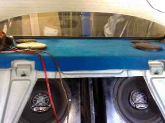

Dann habe ich schon ein Doorboard fertig gebaut aus MDF und GFK sicht fürs erste mal schon gut aus, klingt aber noch ein bisschen hohl.
Das Heckboard übernehme ich vom letzten Einbau. Die Kabel habe ich erneuert und in 2mm² und 4mm² stärke verbaut und angeklemmt. Kabelschuhe habe ich auch verwendet, zum besser anschrauben und stecken.

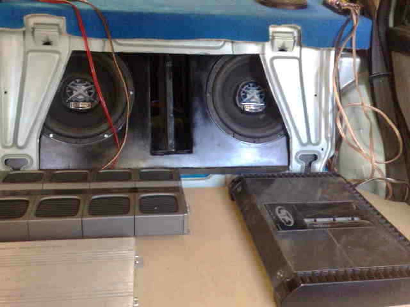

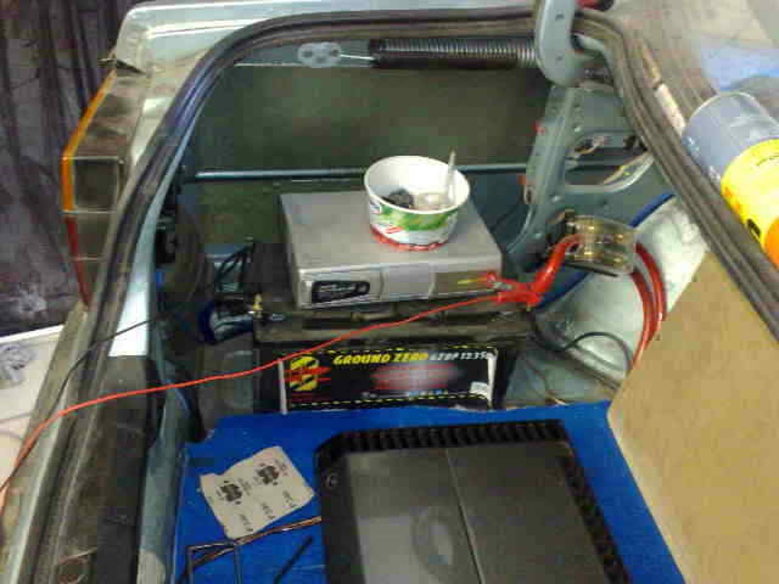

zuerst habe ich die berechnete Kiste gebaut
mit den Maßen 960*400*(500;280)mm ist 'ne Trapezform.
Die kiste ist in Bassreflex Bauweise gebaut. die Ports sind zusammen
gelegt und haben die Maße * mm  und ist 180mm tief. in der Mitte
der Kiste. Dann schraubte ich die Subs (2*12" Em phaser EX12t4)
in die Kiste. Als ich die Kiste dann aber in meinem Kofferraum
einbauen wollte paßte die Kiste nicht zwischen die Federbein
Dome, also wieder raus aus dem Auto und schleifen. Nach 5mm
von den Seitenwänden paßte dann die Kiste wie eingeschraubt.

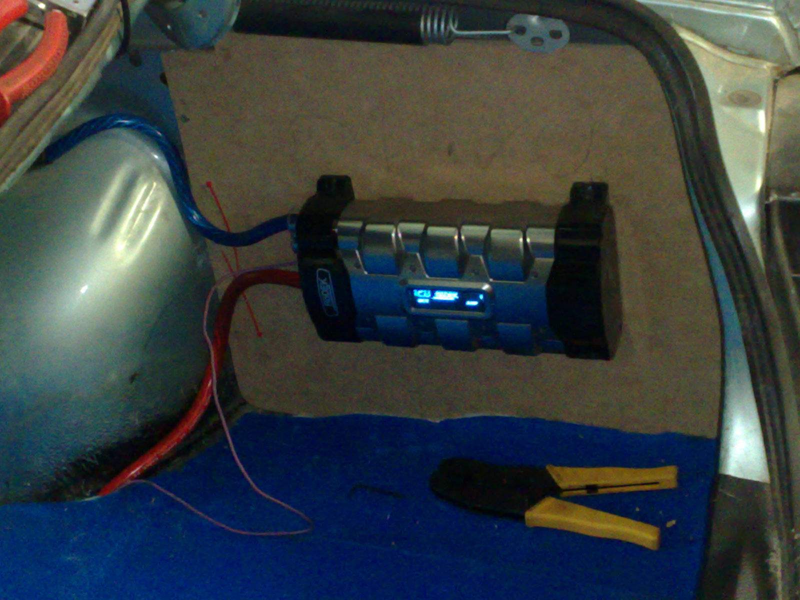

danach baute ich den Monoblock(RF T30001BD) und den
Hybrid - Elko(RO - 50F) ein und machte ein Funktionstest.

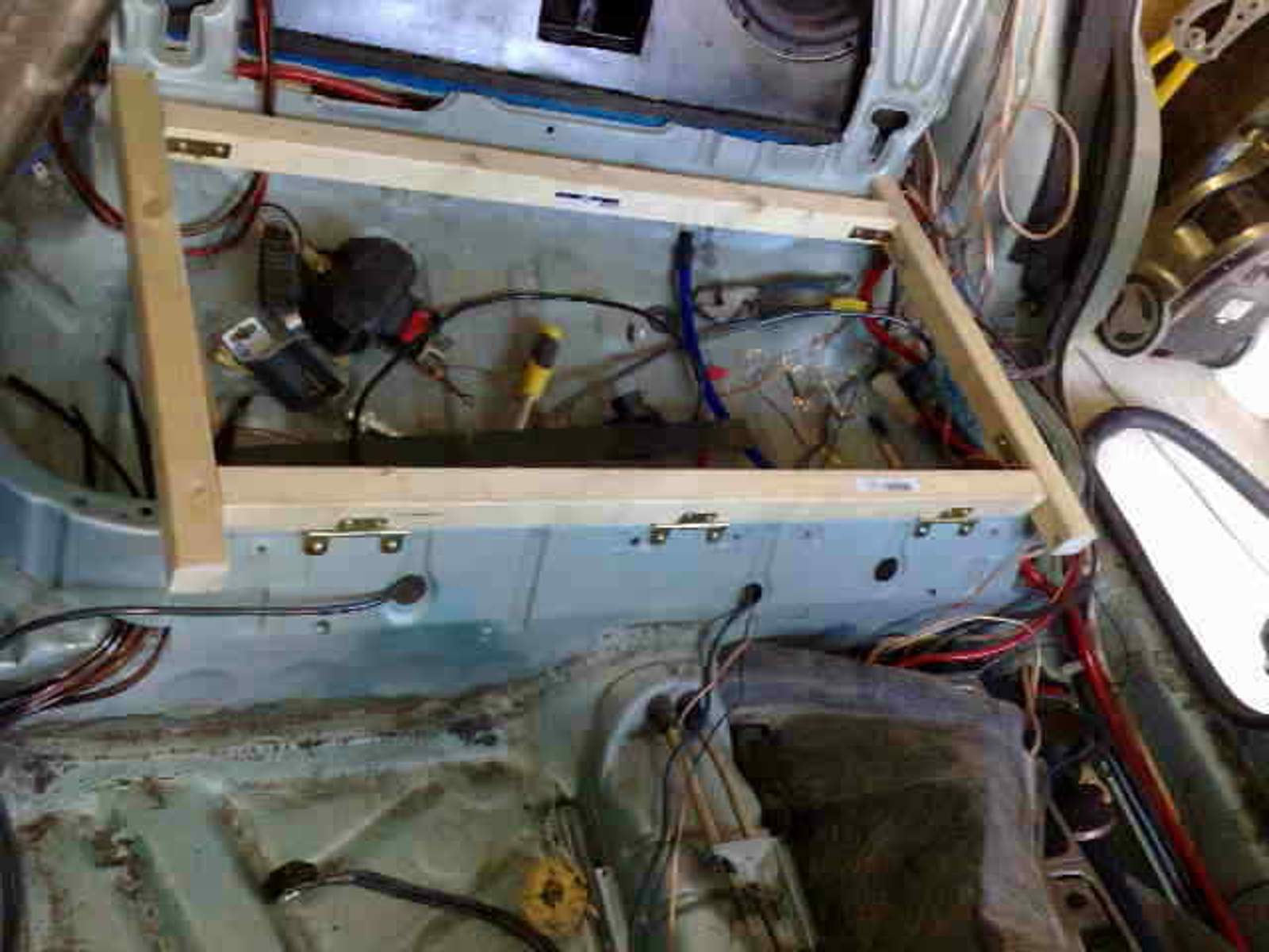

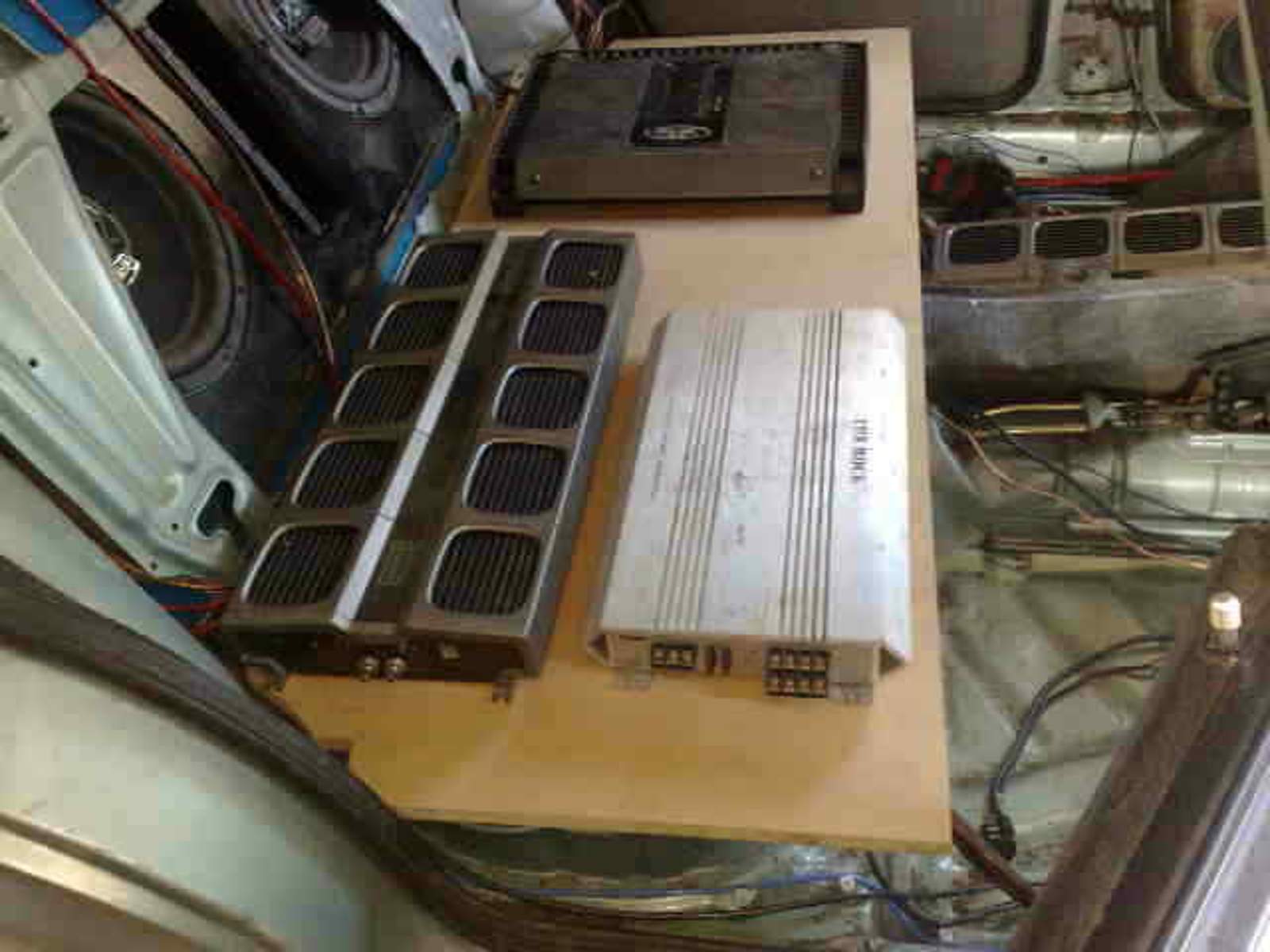

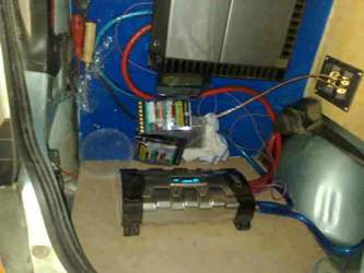

Danach baute ich mein Endstufenboard. Es besteht aus einer
Rahmenkonstruktion aus 40mm gehobeltem Kanthölzern. als Deck-
platte habe ich wieder 12 mm MDF - Platte genommen. Danach
habe ich erst mal alle Endstufen positioniert und geschaut ob
alle drauf passen. Danach habe ich die Platte mit Teppich
bezogen. Zuerst habe den Teppich grob zugeschnitten, dann
habe ich die MDF Platte mit Kleber besprüht und dann den
Teppich drüber gespannt. Dann habe ich den Teppich von unten
angetackert bis ich um die Platte komplett rum war.
dann habe ich die FQ - Weichen unter die Platte geschraubt und
dann schon mal verkabelt. Dann habe ich die Endstufen endgültig
auf die Platte geschraubt. Dann habe ich die Endstufen verkabelt, dann habe ich erstmal mein Teppich im Auto verlegt (dunkelblau).
Dann habe ich das Endstufenboard hinten auf die Rucksitzbank -
Wanne gebaut mit 3 Scharnieren damit ich auch an die
Sicherungen komme. Dann habe ich das Doorboard auf der
