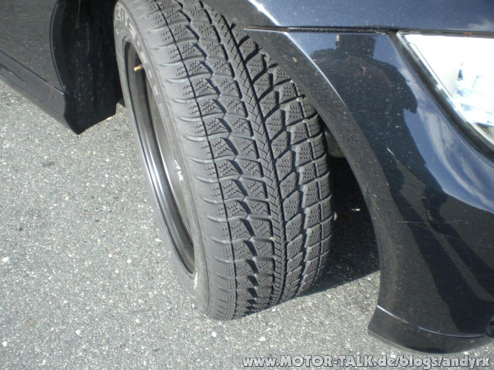

Kommen wir zu den Winterreifen die wir verglichen haben....im Schnee kann man mit beiden problemlos den Hang rauf und auch wieder runterfahren,die kleinen zahlreichen Lamellen verzahnen sich intensiv mit dem Schnee und dies sowohl mit den Contis als auch mit den Federal Reifen,aber die Spurhaltung und Beherrschbarkeit erschien mit den Contis doch etwas besser und eindeutiger.....kurz und gut,die Winterreifen sind in jedem Fall besser als die Sommerpellen und eine gute Investition,die Contis sind überall noch ein wenig besser....aber die Federal schlagen sich im Schnee besser als gedacht;)

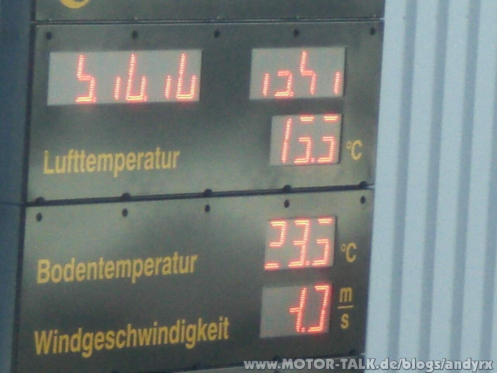

der nächste Tag wurde auf dem Contidrom verbracht und hier schlug dann die Stunde der Wahrheit....und es wurde spannend;)
als erstes standen Bremsversuche auf nasser Fahrbahn an und dazu wurden 3er BMW genutzt....aus 90km/h wurde voll gebremst und hier zeigte sich warum sich die aufwendige und kostenintensive Entwicklungsarbeit der Premiummarke Conti lohnt.
Der Continental Reifen stand stets deutlich früher als der Federal Reifen....dieser wirkte eher wie ein 10 Jahre alter Reifen dem die Weichmacher abhanden gekommen sind,die Tests mit den Schaumgummiblöcken machte dies ganz besonders anschaulich,denn dort wo der Conti zum stehen kam hatte der Federal noch rund 30km/h drauf und rauschte durch die Blöcke wie ein Rammbock;)
danach ging es auf den bewässerten Handlingkurs und unter der Anleitung von professionellen Instruktoren und Contitestfahrern wurde die Grenzen ausgelotet....zum Vergleich fuhr ein sommerbereifter BMW mit und es ist schon irre wie hoch der Grenzbereich selbst mit den Conti Winterreifen liegt wenn eben die richtigen Pellen montiert sind....aber auch wie schlecht sich ein Auto mit den billigen Winterreifen auf diesem bewässerten Kurs fahren lässt.
Das ESP hatte reichlich zu tun und nur zu oft wechselte der billige Reifen abrupt vom massiven Untersteuern zum heftigen Übersteuern und zeigte sich unberechenbar sowie tückisch,ein Dreher bei den Testfahrten blieb dann auch zum Glück folgenlos;)
der Sommerreifen war natürlich am schnellsten,aber der Conti M&S war dicht dran und dabei immer gutmütig und liess sich gut an den Grenzbereich des BMW heranführen....das schafft Vertrauen und ermöglichte eigentlich jedem Fahrer eine zügige Fahrt ohne allzu viel Adrenalin.
Danach ging es auf die Kreisbahn die innen mit Kopfsteinpflaster ausgestattet und bewässert eine echte Herausforderung ist und dem billigen Winterreifen sofort die Grenzen aufzeigt,der Wechsel von untersteuern zum übersteuern ist ständig zu spüren und lässt das ESP nicht zur Ruhe kommen.....weit harmonischer der Conti Reifen bei dem man stets spürt wie weit man gehen kann und keine Tücke im Spiel ist,die möglichen Geschwindigkeiten somit weit höher liegen und nach 4-5 Runden man den Wagen mit den Federal fast überrunden kann....sehr eindrucksvoll diese Versuche:cool:
Eindrucksvoll wenn auch nicht praxisnah waren einige Runden auf dem Hochgeschwindigkeits Oval im Mercedes E350 wo es mit Tempo 200 in den Kurven ganz oben im Oval aufgrund der Schwerkraft/Fliehkräfte nicht mehr möglich sein dürfte in der Nase zu bohren:D:D
Es folgten Versuchsfahrten auf dem Trockenhandlingkurs.....die BMW wurden von den Conti Testfahrern ausgequetscht bis auf die letzte Rille...das ESP wurde abgeschaltet und die Unterschiede zwischen den Conti Winterreifen und den billigen Federal wurden sehr schnell deutlich,wo Federal durch die Kurven rutschte hatte der Conti noch deutlich Grip und brauchte kein Gegenlenken....der Federal schmierte und machte keine Linie möglich,fuhr man im Conti am Limit war der Federal bereifte BMW schnell ausser Sichtweite und von ausserhalb konnte man sehen wie der Testfahrer im Federal hart arbeiten musste um den BMW auf Kurs zu halten.
Nach Abschluss der Fahrten konnte man sehen warum der Federal sich so schlecht fahren lässt,er ist viel zu hart,denn die Profilblöcke hatten optisch sichtbar weniger gelitten als die der Conti Reifen....aber entsprechend unsicher fährt sich der Reifen.
Wird der Reifen älter dürfte sich das noch dramatisch verschlechtern.....was nutzt mir ein Winterreifen der 50tkm hält aber keinen Grip mehr hat weil er viel zu hart ist bzw. schon immer war;)
