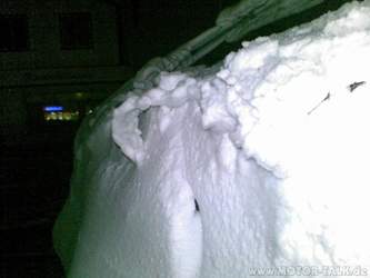

Tue Jan 12 11:28:40 CET 2010    |    vb879dr
Ich würde mal sagen dass es ganz drauf ankommt wo man hauptsächlich unterwegs ist. Fährt man viel auf Salznasser oder gar trockener Fahrbahn sind natürlich breitere Reifen von Vorteil. Aber wer behauptet dass bei Schnee -egal welcher Art-, Eisglätte, und besoders bei Tratsch breite Reifen Besser sein sollen, den würde ich gerne mal einen Winter lang mitnehmen.
Ich bin aus dem Alpenvorland und fahre im Jahr ca 60000km mit den verschiedensten Fahrzeugen (darunter Vectra C, Polo 86c, Vectra B, BMW 730d, Opel Astra, Ford Focus, Kia Carnival, Ford Transit, und weitere). Im Winter wird auf 50% der "Straßen" auf denen ich fahren muss weder geräumt, noch gestreut (geschweigedenn gesalzen). Wer da mit zu breiten Reifen mal Bremsen muss dem Wünsche ich viel Spass. Schließlich entsteht beim Blockieren (bzw. Stottern) der Räder auf festem Schnee/Eis unter dem Reifen Wasser welches abgeleitet werden muss aber nicht kann, da ja die Lamellen mit Schnee verstopft werden. Das Ergebnis: man rutscht wie auf Schmierseife. Bei schmaleren Reifen bildet sich a) erst gar nicht soviel Wasser und das bisschen dass sich bildet ist schneller draussen. In Punkto anfahren und fahren auf Tratsch gilt immer noch: Weniger Fläche->mehr Anpressdruck. Und wer bei Tiefschnee ohne Ketten unterwegs ist macht wass grundlegendes falsch.
Anbei noch ein paar Bilder von meinem Polo nach 1 Stunde fahrt auf den Strassen von denen ich rede😉
