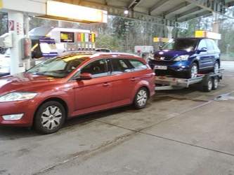

normalerweise fahre ich an meinen Fahrzeugen die eine Anhängerkupplung haben (Subaru Forester,Ford Mondeo,Citroen C4 Coupe und Kia Sportage haben eine AHK) nur einen ungebremsten Hänger mit maximal 750kg bzw. meist weniger😉
diesmal war die Herausforderung eine andere....für unser Haus in Ungarn hatte ich einmalig eine Tour (gesamt hin und zurück rund 2700km ) mit größeren Sachen zu transportieren....und wenn man schon Fahrzeuge mit AHK hat was liegt näher als einen entsprechenden Anhänger für eine Woche zu mieten....Mittwoch hin gefahren,Donnerstag abgeladen....Freitag die Sachen verbaut und verarbeitet und Samstag auf Sonntag zurück....Dienstag dann mit Solofahrzeug wieder hin fahren,kommt schon einiges zusammen wenn man so etwas vor hat.
Der Hänger den ich dann ausgewählt habe ist dann schon ein anderes Kaliber.....Tandemachse und 570kg Leergewicht....2700kg zulässiges Gesamtgewicht mit 4 Meter Laderaumlänge bei 180cm Höhe und 200cm Breite ideal und ausreichend.
Man darf sich nicht vertun....ein Hülsta Schrank und Tisch sind keine Leichtgewichte und auch ein großes Schlauchboot mit Aluboden und Benzinaussenbord Motor 2x Couches und vieles mehr haben schon ordentlich Gewicht,ich denke mal....der Hänger wird am Ende rund 1 Tonne zugeladen haben...macht abzüglich Stützlast rund 1500-1600kg.
bei guten Wetter war der Mondeo (darf 1800kg ziehen) erste Wahl (mit dem bin ich dann auch gefahren) bei schlechten Wetter/Schnee der Subaru Forester 2,5 Turbo (2000kg) wegen seines Allradantriebs denn es geht auf einigen Teilstücken auf 700 Meter rauf .
der Kia Sportage darf ebenso wie der Citroen C4 gebremst 1550kg ziehen...für diese beiden kompakten Fahrzeuge durchaus ordentliche Anhängelasten.
Da der Mondeo ein Diesel ist hat er zwar nur etwas die halbe Leistung des Subaru aber auch ein stämmiges Drehmoment und eine Automatik....und der Mondeo hat nicht enttäuscht.
Klar die 115PS reissen keine Bäume aus....aber ich war an den Bergstrecken schneller als die LKW,die mich dann meist in der Ebene kassierten weil ich mich da schon an die 80-88km/h meist gehalten habe....(ist halt ein Mietanhänger) und der Strassenzustand auch schon mal an ein Waschbrett erinnert....unglaublich was da in Tschechien zwischen Prag und Brünn an Belag auf der Autobahn verbaut ist😰
Der Mondeo liess sich aber davon nicht aus der Ruhe bringen....kein Aufschaukeln oder nennenswertes Wackeln dank des langen Radstandes,nur ein paar kurze Nickschwingungen waren zu bemerken wen die Waschbrettstrecke zu heftig war.
Auf den Gefällstrecken nutzte ich die manuelle Schaltung der Automatik über die bequemen Schaltwippen im Lenkrad....um die Motorbremse einzusetzen.
Schmerzlich vermisst habe ich jedoch den Tempomat....
im Schnitt brauchte ich 9,2 Liter mit vollen Hänger auf der Tour hin und 9,7 Liter auf der Rücktour....da hatte ich Gegenwind der wohl mehr ausmachte das hohe Gewicht...anders kann ich mir das nicht erklären...
oder eventuell bin ich unbemerkt zurück schneller gefahren??
ist natürlich schon anstrengender eine solch lange Strecke diszipliniert mit dem Zuckeltempo zu fahren als wenn man die freie Fahrt hat oder zumindest die Speedlimits von 130 nutzen kann...zieht sich dann doch wie Kaugummi.
der Verbrauch ging in Ordnung...sind rund 2-3 Liter Zuschlag gegenüber einer Solofahrt mit dem Ford Mondeo,beim Subaru wären da sicherlich ein paar Liter dazu gekommen.
BTW: die japanischen Hersteller und auch die Amerikaner sind was die Anhängelasten angeht oft sehr vorsichtig bei ihren Modellen...sprich da ist nicht viel erlaubt.
Der dicke Nissan Paathfinder mit 3,3 Liter V6 durfte nur 1700kg ziehen,der Honda CRV 4x4 eines Freundes gar nur 1200kg und auch das Chrysler Cabrio mit 2,5 Liter V6 darf nur 1200kg ziehen...eigentlich Fahrzeuge denen man deutlich mehr zutraut wenn schon der Mondeo 1800kg an den Haken nehmen darf....warum das so ist erschliesst sich mir nicht so ganz😉
habt ihr auch schon mal euer Auto als ''Zugmaschine'' eingesetzt ..??
mfg Andy
rund 1600kg hatte der Ford Mondeo da am Hakenrund 1600kg hatte der Ford Mondeo da am Haken

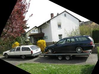

Ja. 🙂

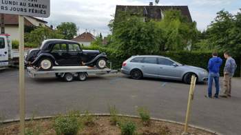

Dabei musste ich zu meinem Erstaunen feststellen, dass sich der Hänger mit der Tandemachse deutlich entspannter ziehen ließ.
Der Einachser war da viel mehr am Ruckeln und Nicken und hat alle Querrinnen und Schlaglöcher nach vorn gemeldet. Die Tandemachse ist da eher drüber "geglitten".
Mon Dec 19 03:11:25 CET 2016    |    andyrx
Ja mit der Tandemachse läuft das Gespann sehr stabil....du hast ja sogar einen Tieflader ( Räder seitlich ) der läuft noch besser als der gemietete Hochdecker mit den kleinen Rädern unten drunter😉
MfG Andy

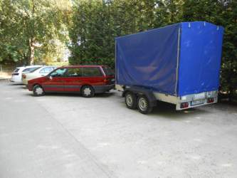

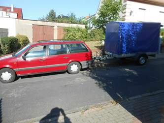

Ich war mit meinem Passat B7 ein mal mit einem 1700 KG Wohnwagen und 5 Insassen in Kroatien (einfache Tour knapp 1.600 KM) mit ca. 10l Diesel auf 100 KM bei Tempo 110-120.
Ist ein 2012 2.0 TDI 2WD DSG mit 170 PS. Ein tolles Zugfahrzeug, das die Anhängsel sehr gut führt und kontrolliert.
Ansonsten nur mal 750 KG Anhänger für Gartenschnitt und Vaters 1,7t Wohnwagen (Fendt) tara überführt (Leergewicht gut 1t). Sonst hauptsächlich Fahrradträger auf der AHK von Uebler 🙂

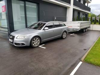

Also ich fahre auch regelmässig mit Anänger mit meinem Auto. Seien es die Autos die auf den Hänger müssen oder sei es was anderes was halt mal schnell durch die Gegend gefahren werden muss.
In Deutschland durfte ich da noch 2200kg hinter hängen. In Österreich jetzt nur noch 1950kg. Aber zum Glück gibts noch einen Touareg im Familienkreis mit 3500kg Anhängelast :-)
Ich muss sagen der Auto fährt sich als Zugfahrzeug super. Mit Allrad, ACC, Luftfahrwerk und Anhänger ESP sind lange Strecken auch kein Problem. Verbrauch ist auch entspannt. Mit dem Citroen drauf habe ich 8.5l/100km gebraucht (auf 480km). Leistung ist auch genug vorhanden mit 240PS und 3l Hubraum.

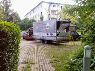

Mon Dec 19 23:17:14 CET 2016    |    Dortmunder 65

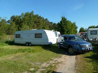

Ich habe schon viele Gespanne gefahren, meist beruflich.
Derzeit privat dieses, wobei auf Grund des leichteren Zugfahrzeug man es nicht übertreiben sollte.
Tue Dec 20 00:00:38 CET 2016    |    andyrx
Ist doch ein ideales Zugfahrzeug der VW Tiguan.....Allrad und wahrscheinlich ein durchzugstsrker Diesel sind ja schonmal gute Voraussetzungen zum ziehen großer Wohnwagen 😉
MfG Andy
