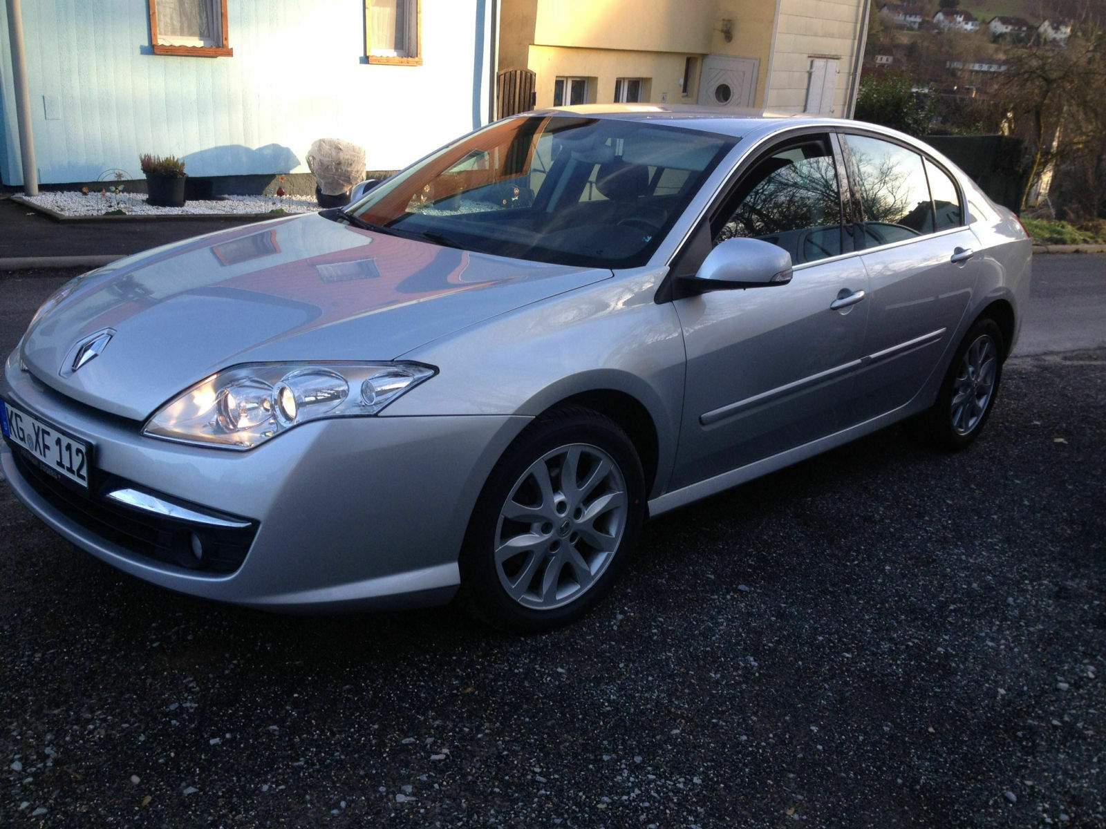

Renault Laguna 3 ( hankok kinergy 4s)

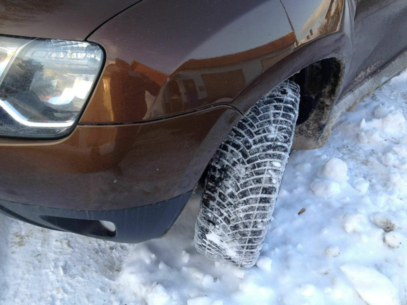

Dacia Duster DCI 4x4 ( maxtrek Relamax 4s)

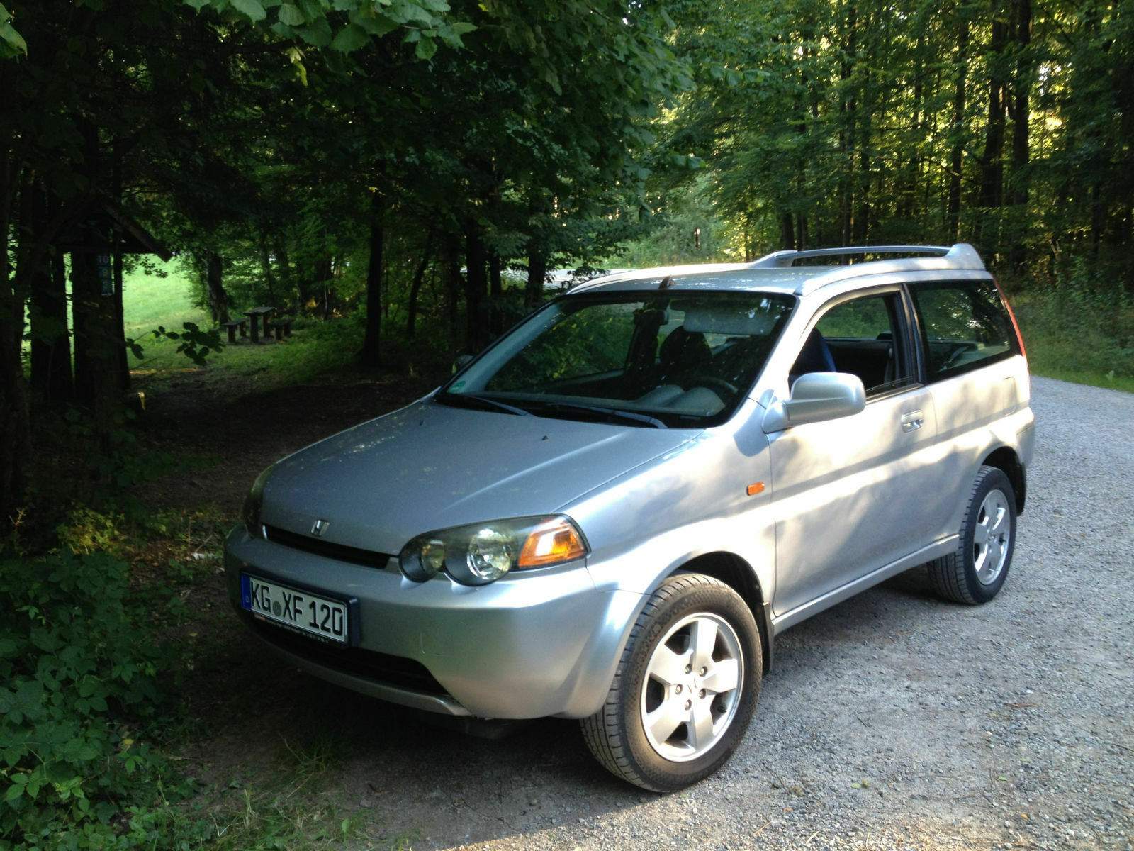

Honda HRV ( King Meiler NF3)

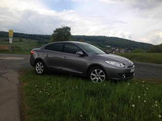

Renault Fluence 2.0 ( Michelin Primacy und Fulda Kristall M+S)

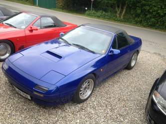

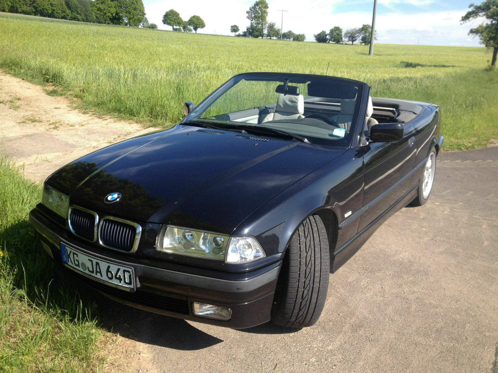

BMW E36 Cabrio 328i ( Falken Sommerreifen )
Mazda RX7 Cabrio ( Firestone Sommerreifen )

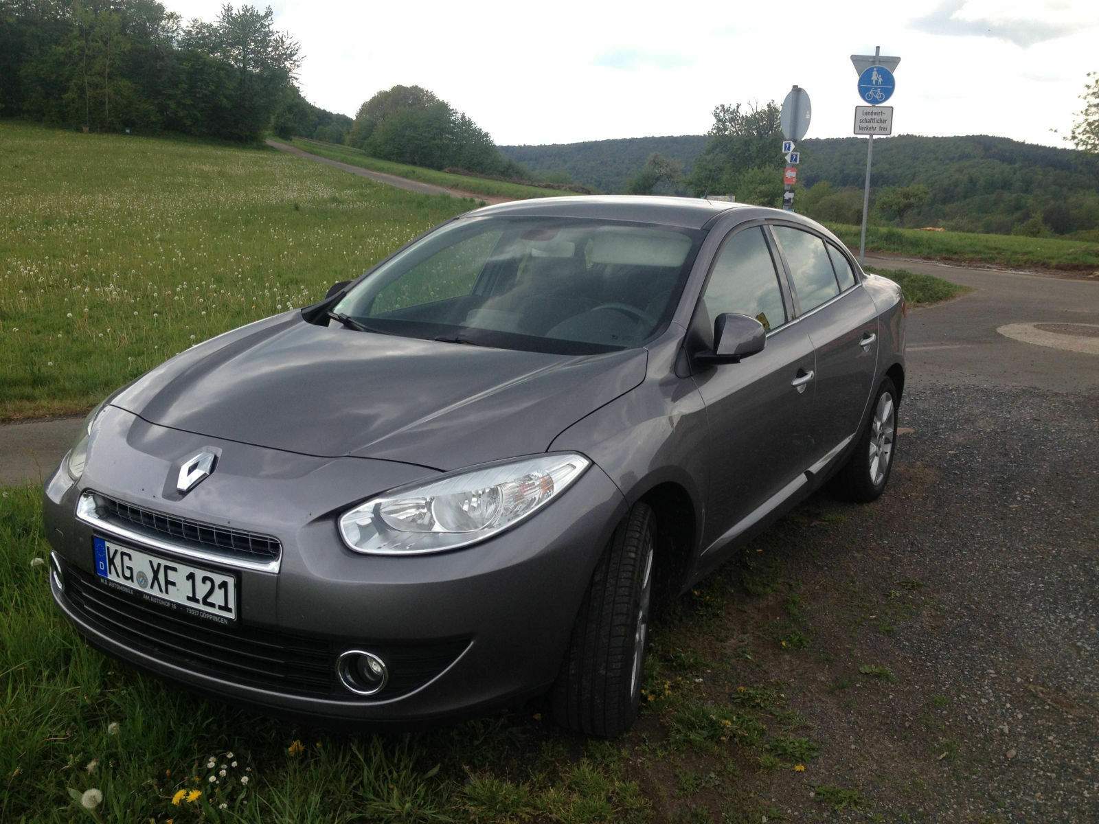

Am besten vergleichen lässt sich das beim Renault Laguna und dem Renault Fluence.....
Die Eigenschaften im Schnee erscheinen mir gleichwertig und ich fühle mich da mit dem Laguna und den Hankok Ganzjahresreifen nicht schlechter als der Fluence mit den richtigen Winterreifen Fulda Kristall. Was bei den Hankok in 215/50r17 im Herbst auffiel war aber mit zunehmenden Alter der erschreckend schlechte Nassgrip obwohl noch 5 mm Profil weshalb ich neue gekauft habe ....immerhin nach 50.000km noch 5mm Profil aber eben bei Nässe sehr rutschig.
Die Michelin Sommerreifen des Fluence sind 205/55r17 und fahren sich im Sommer in schnellen Kurven etwas griffiger und direkter als die Hankok 4s des Laguna aber ist nicht so gravierend.

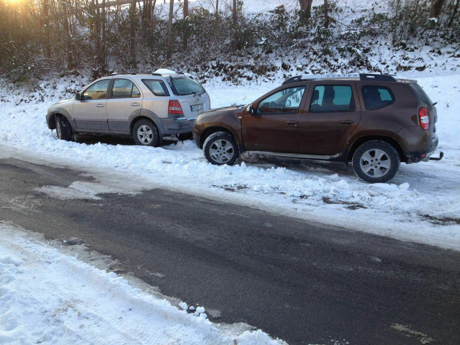

Überrascht haben mich die preiswerten Maxtrek Relamax 4s in 215/65r16auf dem Dacia Duster mit Allrad und vorher schon auf meinem ehemaligen Subaru Outback 2,5.....ein sehr guter Allrounder der sowohl im Schnee sicheres Gefühl gibt ( Traktion durch 4x4 ohnehin genug ) als auch bei Nässe kurze Bremswege und sichere kurvenhaltung gibt....Verschleiß etwas höher als beim teureren Hankok des Laguna aber besser bei Nässe. Nach 20.000km noch 6mm auf dem Maxtrek.

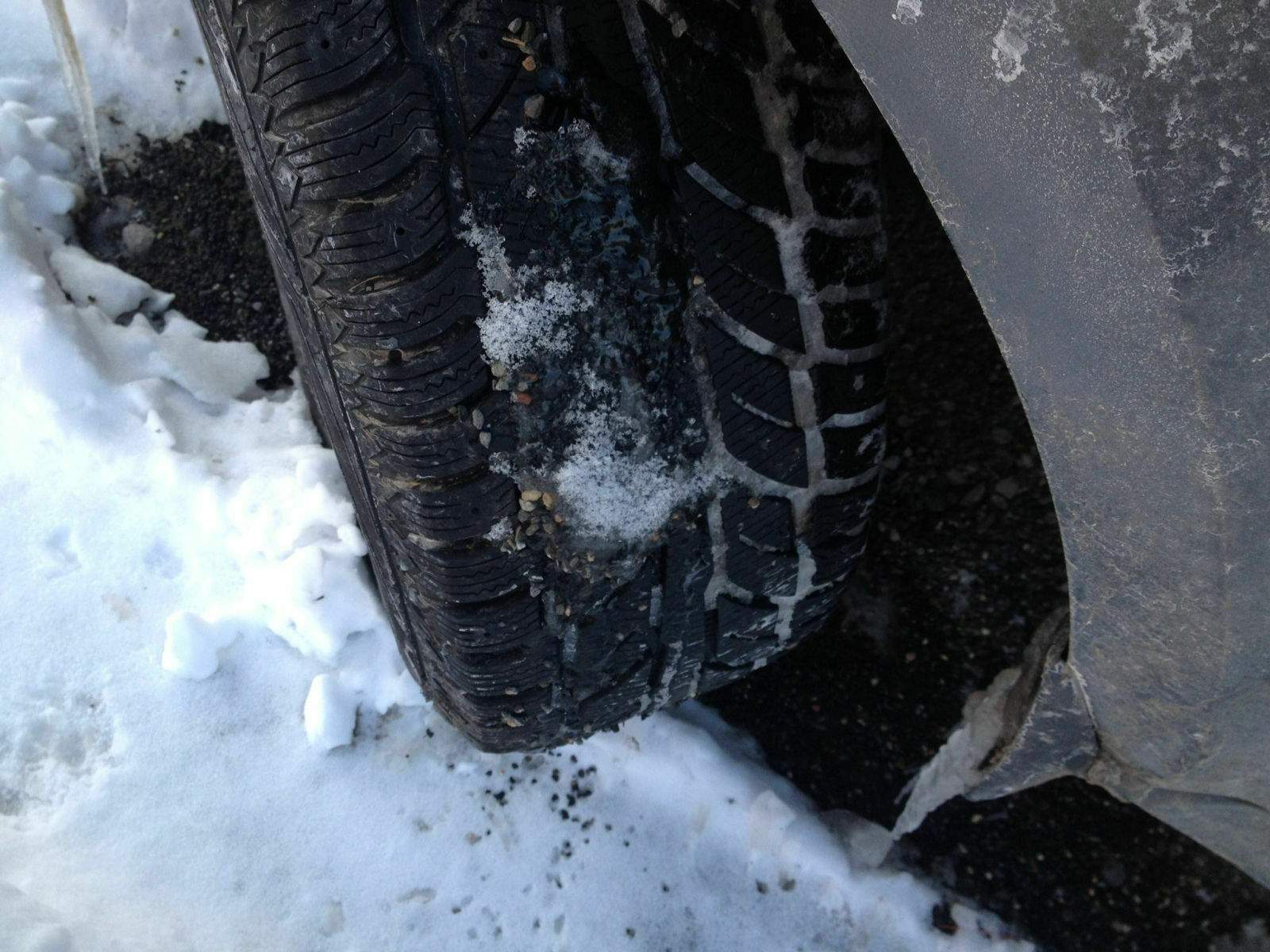

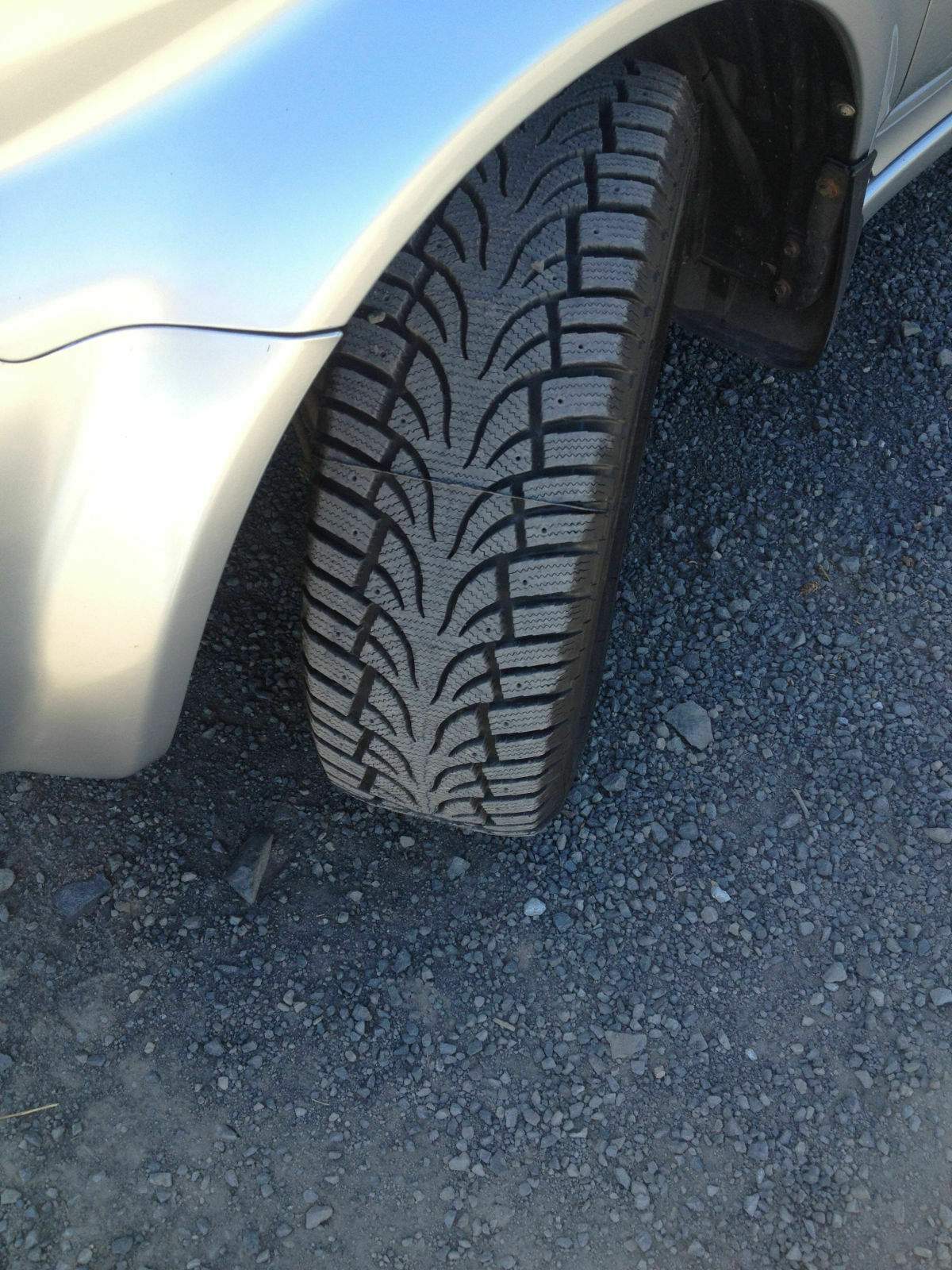

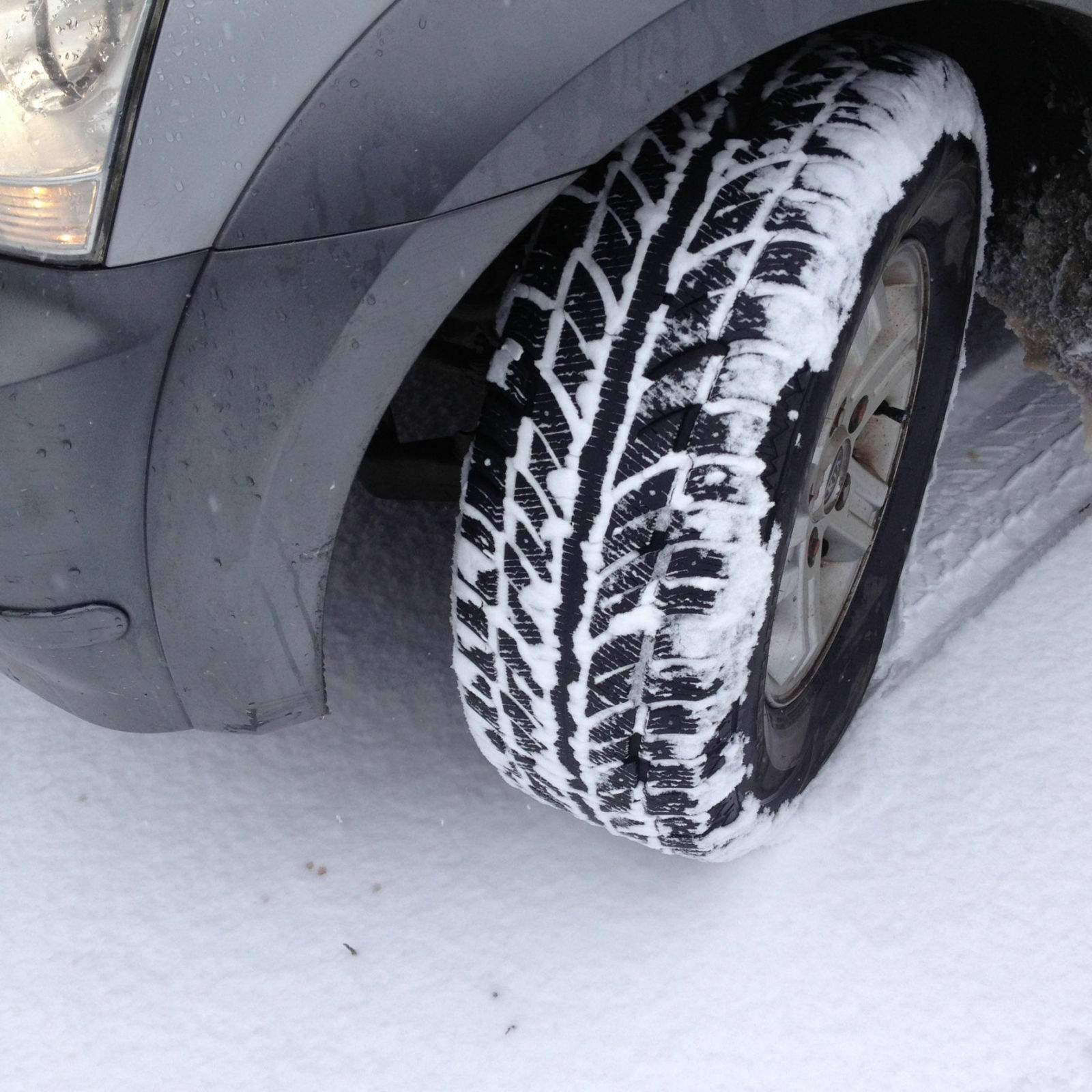

Die Cooper WSC sind Winterreifen mit recht groben Profil auf dem Kia Sorento in 245/70r16 und finde ich im Schnee eher enttäuschend ....recht wenig Traktion auf dem schweren SUV trotz Allrad
Der Cooper WSC verschleißt recht zügig.
Bei Nässe und im Schlamm ( Offroad ) beim Kia hingegen sehr ordentlich.

Auf dem Honda HRV hab ich waschechte Winterreifen ( den NF3 von KingMeiler) in 205/60r16 umfunktioniert zu Offroad Reifen weil mit satten 11mm Profil ( nornale Reifen haben 8mm) und groben Profil ideal geeignet denn in der Größe des Honda gibt es keine AT Offroadreifen ...top im Schnee und auch Offroad gut zu gebrauchen....Nachteil ist das er recht laut abrollt durch das grobe Profil was ich aber indem Fall in Kauf nehme.

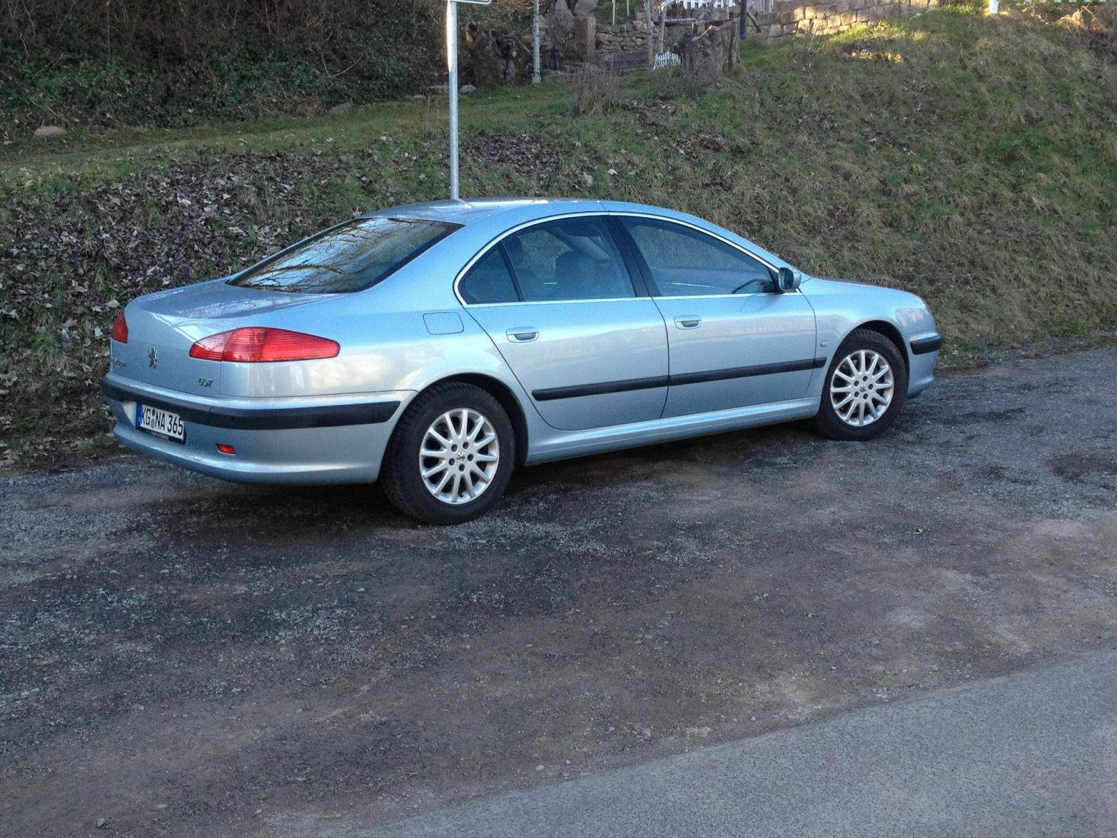

Der Peugeot 607 V6 3.0:fährt auf neuen Pirelli Sottozero Winter in 225/56r16H und sind reine Winterreifen die beim Kauf montiert waren .....laufruhig auf trockener Fahrbahn aber habe den Wagen ( den ich als künftigen Youngtimer betrachte ) nicht im Schnee gefahren.
Zu den Falken Reifen auf dem BMW Cabrio und den Firestone auf dem RX7 kann ich nicht viel sagen da ich da nur sehr wenig Laufleistung bei schönen Wetter habe.

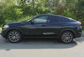

Ich hätte auf meinem neuen X1 gerne GJR gehabt, aber er kam (im Dezember!)
auf Sommerreifen, und das Angebot von BMW zur Umbereifung hatte eher
prohibitiven Charakter. Also werde ich mir noch einen Satz Felgen mit Winter-
reifen besorgen müssen und zweimal jährlich wechseln .. immerhin halten sie
dann doppelt so lange.
