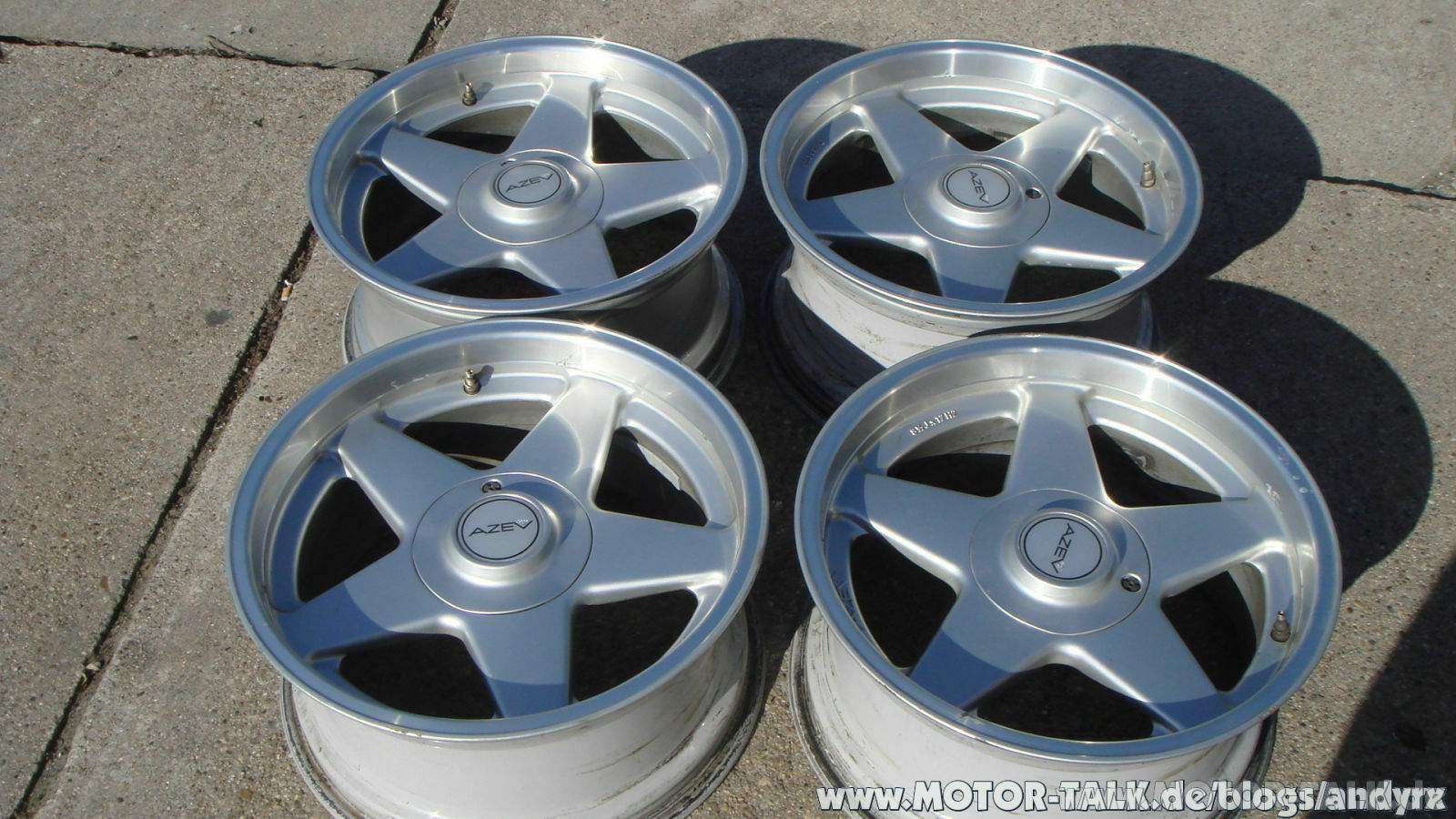

so sehen die neuen Felgen aus...
So sehen die neuen Felgen aus...
iHallo
habe heute meinen Satz Azev A Felgen bekommen den ich für das BMW E36 cabrio bei Ebay gekauft habe...;)
diese sollen die Styling 32 Räder in 7x16ET46 ersetzen auf denen ich letztes Jahr die neu gekauften Avon Winterreifen in 205/55r16 montiert hatte.....

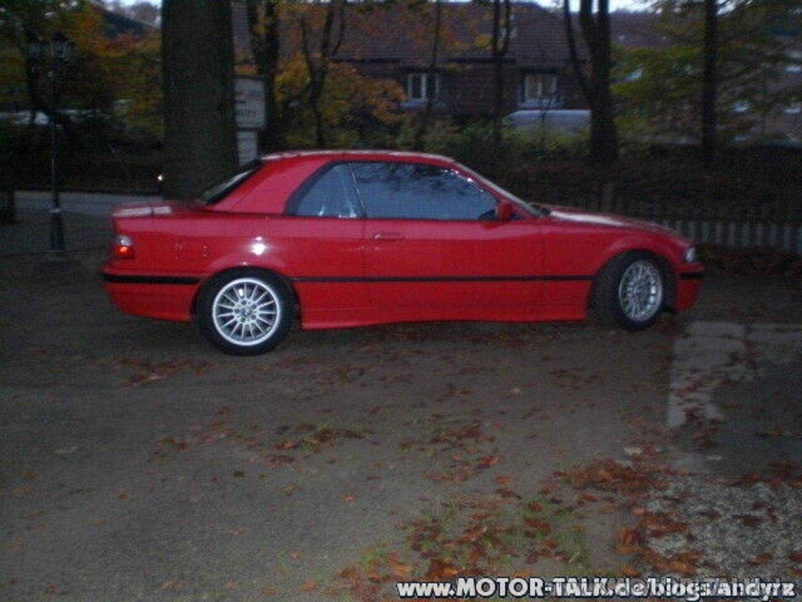

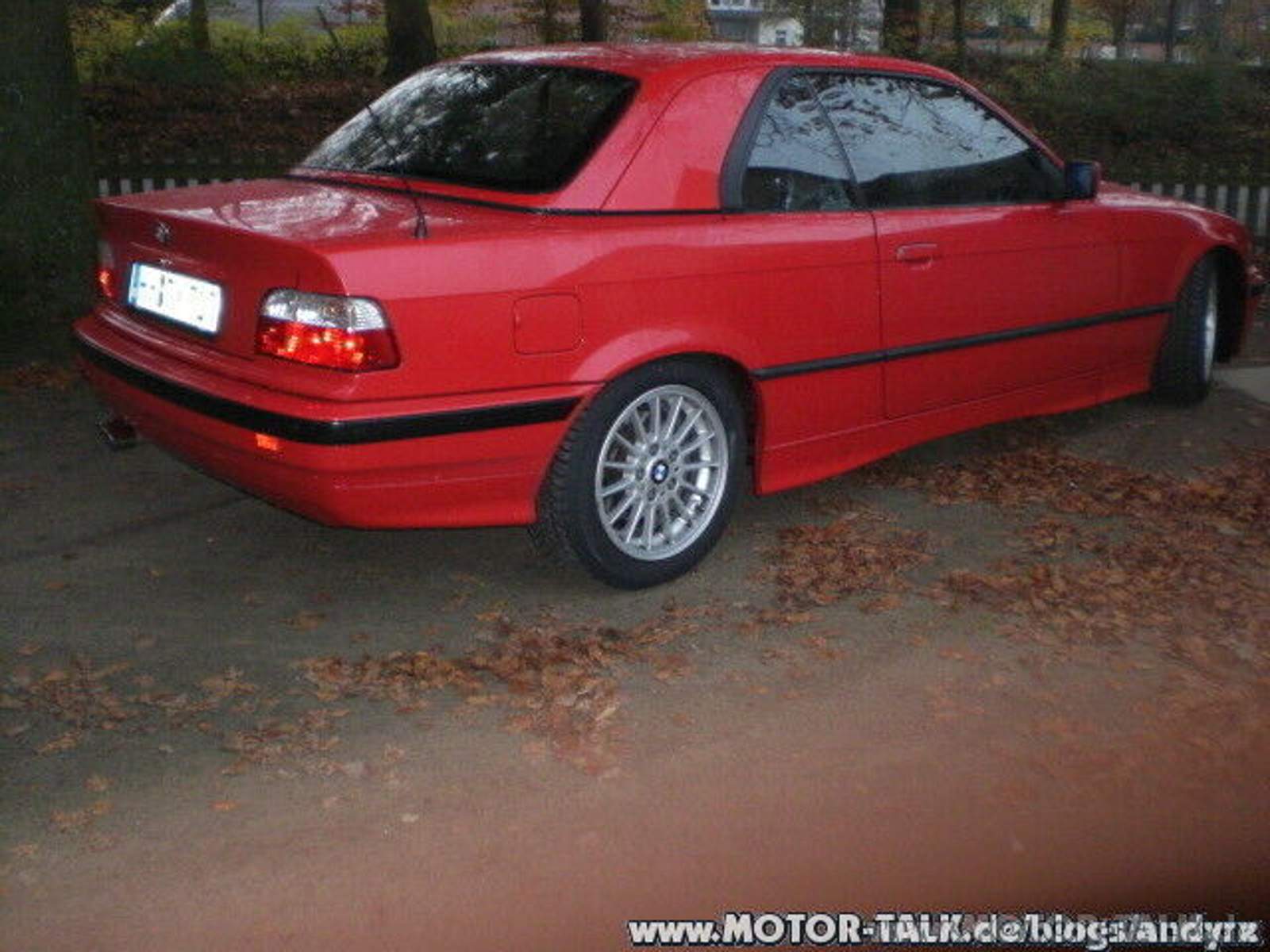

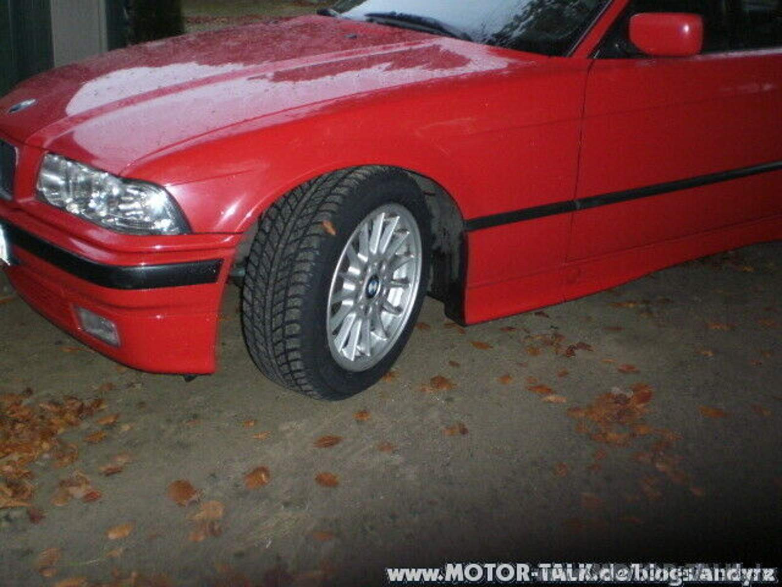

Die Styling 32 Felge ist eigentlich ein schickes Rad,aber in Verbindung mit der Tieferlegung zu schmal und zu weit im Radkasten,da sieht mir im Vergleich mit den Sommerreifen (Rondell 0058 Räder in 8x17ET35 mit 225/45r17) zu zu dünn aus desweiteren ist das Rad schlecht sauber zu halten;)
hatte schon überlegt auch im Winter 17 Zoll zu fahren,aber die 205/55r16er Winterreifen sind gerade mal 1500km gelaufen...also musste ich was anderes überlegen,die AZEV Räder sind im Format 7,5x16 mit einer Einpresstiefe von ET30 versehen,sind in der Spur also 1,6cm je Seite weiter nach aussen gerückt als die Styling 32 Räder und ich hoffe mal das sieht vernünftig aus,passen sollte das eigentlich auch gut,wenn auch im Gutachten 1000 Sachen drin stehen....die 8x17er Räder mit den 225/45r17 Reifen passen ja auch drunter und sind eingetragen;)
bin mal gespannt wie sich das optisch am Cabrio macht,und ob meine Hoffnung aufgeht auch im Winter Outfit,also Hardtop und M&S Bereifung ein stimmiges Bild ergibt.
im Felgenkonfigurator kann man sich das dann ansehen--->BMW mit Azev A
was meint ihr??
ein guter Wechsel??
mfg Andy

Hallo!
Ist zwar ne alte Felge aber trotzdem schön und klassisch.Passen gut auf e36 egal ob cabrio,coupe etc.
Ich hätte zwar 17er aufgelegt aber da er weit genug unten liegt haut das schon hin von der Optik.

Ich find die AZEV Typ A auch sehr schön. :)

Mir persönlich hat die Felge noch nie gefallen....damit bring ich immer dieses Asi-Image in Verbindung (nix persönliches!).... :(
Nix mit Styling 32 in 17 Zoll und etwas weniger ET?Gibts doch auch genug. ;)

nun die M&S Reifen hab ich letztes Jahr nagelneu gekauft in 205/55r16H und bin damit vielleicht 1000km gefahren,es wäre einfach zu schade die wegzugeben;)
die Styling32 find ich eigentlich sehr schön,nur sind meine schon etwas korridiert und mit dem ET/IS von 47 stehen die Reifen einfach zu weit innen im Radhaus,desweiteren sind die Sytling32 im Winter anstrengend in der Sauberhaltung...viele Speichen macht auch viele kleine Zwischenräume:o
die Azev A ist halt ein klassisches 5 Arm/SpeichenDesign und mir sagte halt das Format zu 7,5x16 mit eine ET von30 sollte auch mit den schmaleren Reifen für ein etwas satteres optisches Bild sorgen...mal sehen wie das dann aussieht speziell mit dem Hardtop dann oben drauf;)
welche ich wirklich als prollig empfunden hätte,wäre die Borbet A--> womöglich noch mit Tiefbett:cool:

hmm die AZEV A Felgen sind nur für den Winter gedacht und lassen sich besser reinigen;)
die ET von 30 lässt die Räder etwas nach aussen wandern,denn die jetzigen sehen mit der ET47 unheimlich staksig aus,da es nicht viele Felgen in ET30 gibt ausser den AZEV hab ich diese für kleines Geld gekauft;)

Wenn du "normalere" Scheinwerfer (H1, H7, in.pro oder Depo) verbauen würdest, wäre dein auto traumhaft schön. So ist es nur sehr ansehnlich :D

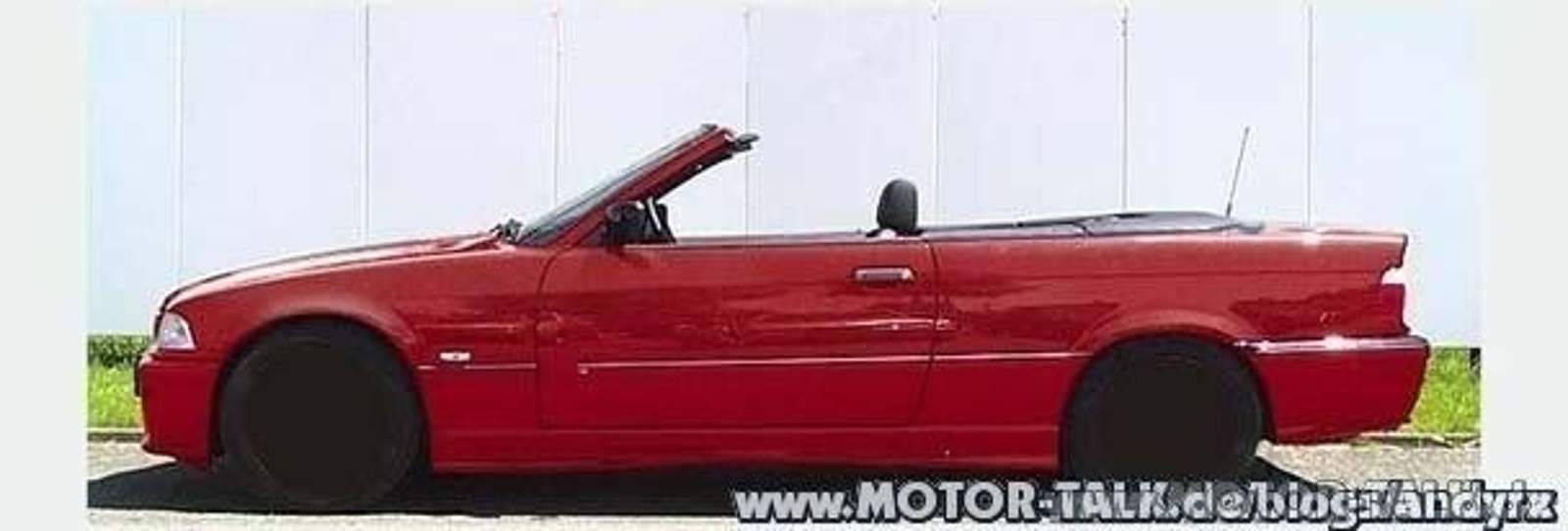

naja die waren halt beim Kauf so verbaut,ich habe an dem Auto ausser neuen Reifen und diveresen Wartungsarbeiten/Instandhaltung halt alles so belassen wie beim Kauf;)
siehe Pic unten;)

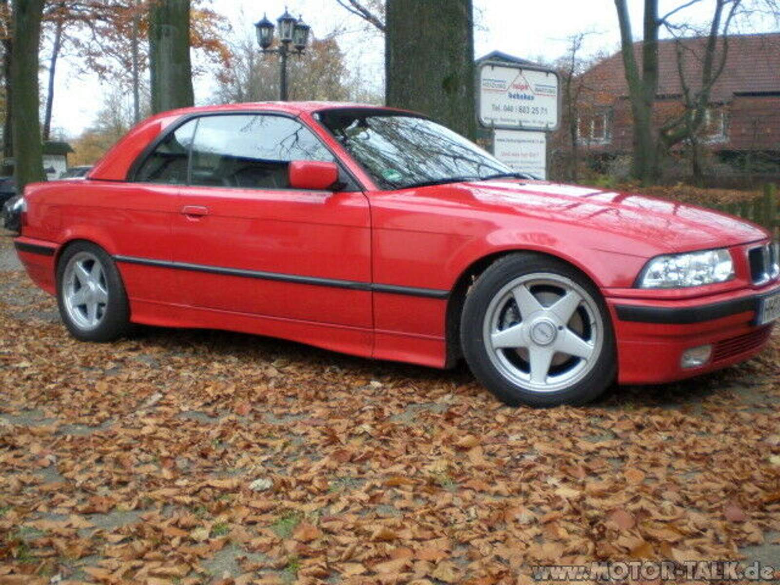

So hab dann heute mal umgesteckt und die Styling 32 runtergenommen und bei der Gelegenheit auch die AZEV in 7,5x16 ET30 mit Contoi M&S Reifen gleich eintragen lassen;)
optisch nicht unbedingt schöner passt die Einpresstiefe jedoch besser zur Tieferlegung und die Räder sehen nicht mehr so verhungert im Radkasten aus;)
siehe Pics
mfg Andy
Sun Nov 15 22:41:25 CET 2009    |    vladiiiii
Als winterfelgen eigentlich OK aber......so ein schönes Auto und diese Scheinwerfer :D
Vlad
Sun Nov 15 22:46:03 CET 2009    |    andyrx
nun die waren halt beim Kauf montiert;)
ich hab sie dann halt drauf gelassen....:p
hier die Pics vom Kauf des Autos
mfg Andy

Sun Nov 15 22:49:36 CET 2009    |    Rostlöser27853
Dann lieber die Styling 32 oder die RFTs als die aktuell montierten.
Sieht gar nicht gut aus, meiner Meinung nach.
Sun Nov 15 22:51:13 CET 2009    |    andyrx
ja die Rial Flair (die mit den RFT) hatten mir auch gut gefallen da ET 30;)
aber die AZEV hatte ich halt schon gekauft und jetzt wurden sie auch montiert und eingetragen;)
die Styling32 mit ET47 standen mir aber zu weit innen,in Verbindung der Tieferlegung sah das nix aus siehe Bilder;)
mfg Andy

so nun hab ich die AZEV wieder runtergenommen...:o
denn sie schleifen beim einfedern (nach einer Bodenwelle) kurz am Stossfänger bzw.
Radkasten und dies störte mich dann doch...ist eigentlich kein sonderlich üppiges Format mit 7,5x16 und ET30 und 205/55r16 wo ich doch im Sommer 225/45r17 auf 8x17ET35 montiert hab und da hat noch nie etwas geschliffen.
Nun gut jetzt sind Rial LeMans (ähnlich den Rial Flair Cup) in 7x16 ET38 mit den gleichen Contis montiert wie vorher auf den AZEV...sieht nicht mehr ganz so üppig aus,aber es ist jetzt genug Luft ohne Schleifgeräusche;)
mfg Andy
