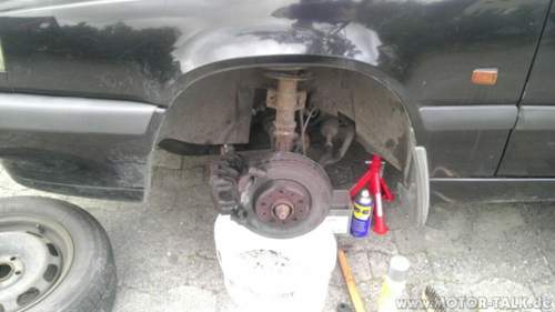

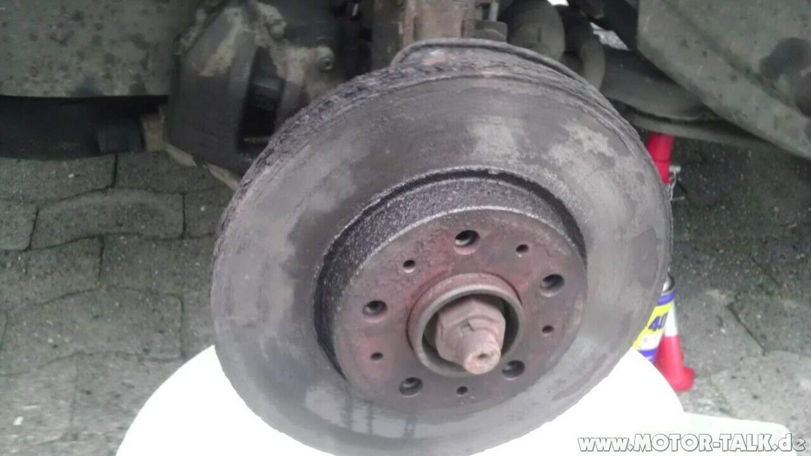

Die Felge war, nicht anders erwartet, festgerostet. Diese konnte ich mit ein paar kräftigen Hammerschlägen davon überzeugen aufzugeben. :-)
Also die Bremsscheibe schon mal vorsorglich ordentlich einen Schluck aus der Chateau de Rostlöserdose gegönnt.

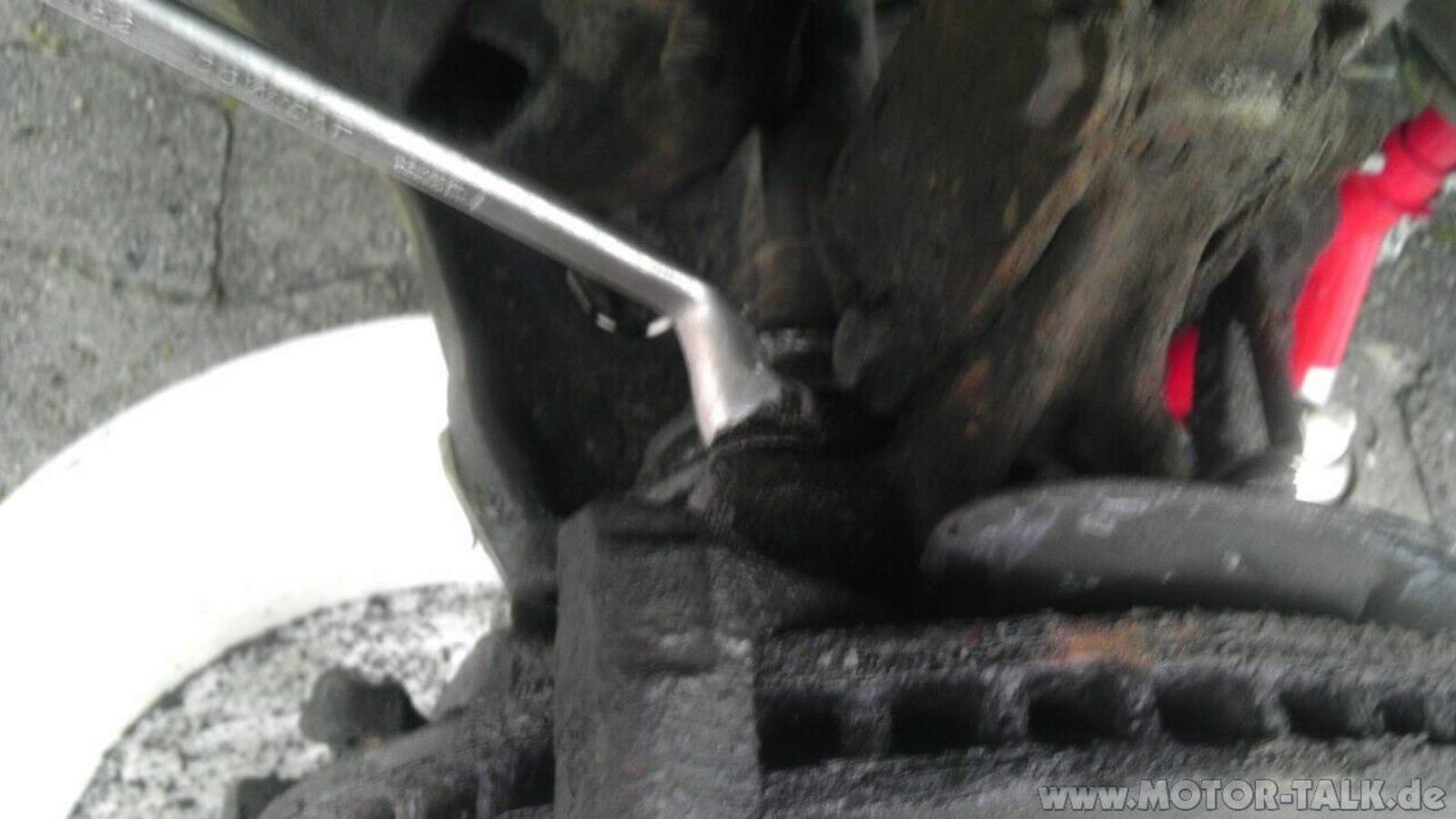

Die Federsicherung des Bremssattel mit einem Schraubendreher vorsichtig lösen

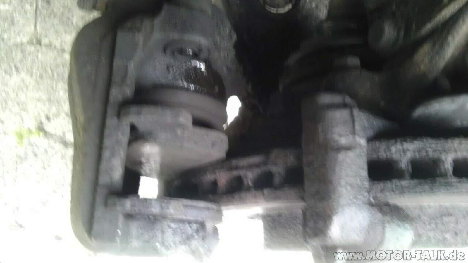

Der Bremssattel konnte, nachdem die beiden hinteren Schrauben (mit Schutzgummi und Kappen) mit einer HX 7 Imbusnuss gelöst wurden, sauber abgenommen werden. Ein wenig habe ich mit dem Schraubendreher nachhelfen müssen.
Vorsichtig mit dem Schraubendreher. Nicht die Dichtung des Bremskolben klemmen oder beschädigen.

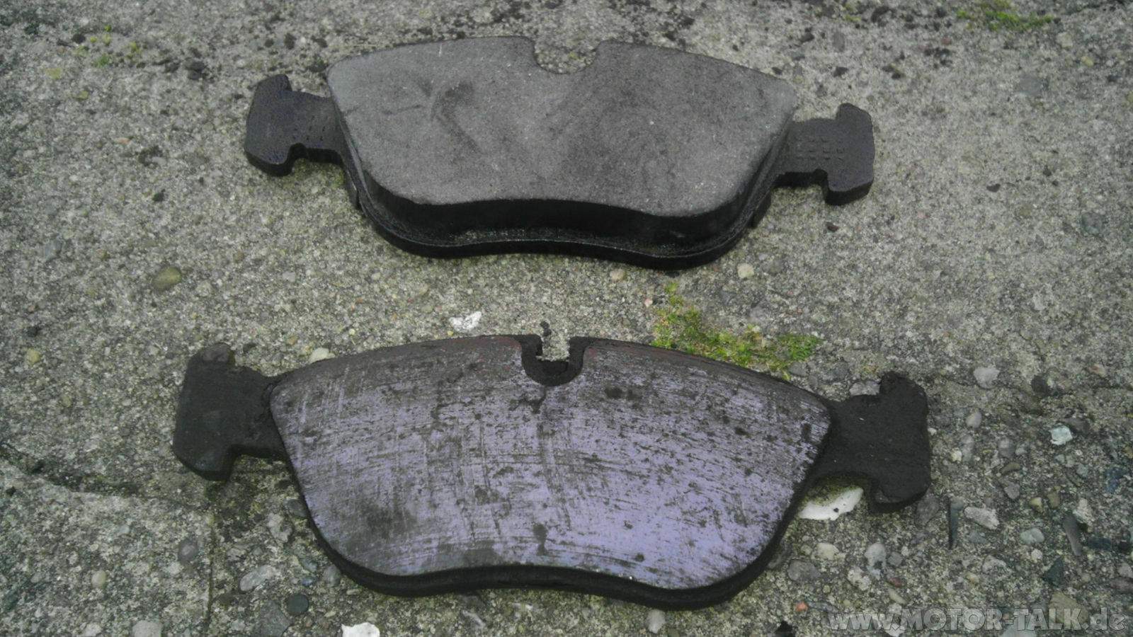

Die beiden Bremsbeläge konnten mit leichten Zuspruch durch meinen gummierten Hammerfreund entfernt werden.

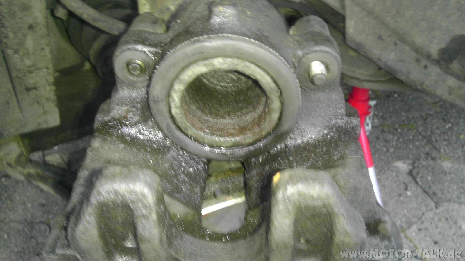

Die Innen- und Außenfläche des Bremssattels mit einer Draht- oder Kupferbürste reinigen. Vorsichtig bei der Gummidichtung des Bremskolben.
Grobe Verschmutzungen mit dem Schraubendreher abkratzen.

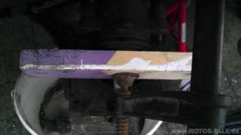

Zurückgedrückt wurde der Kolben mit einem Stück Holz (Dachlatte) und einer Schraubzwinge. Das ging sehr gut.
Dabei darauf achten, dass man die Bremsleitung nicht einklemmt.

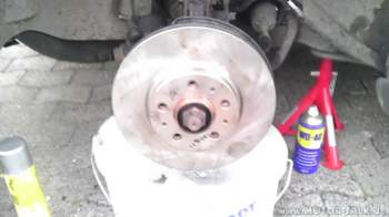

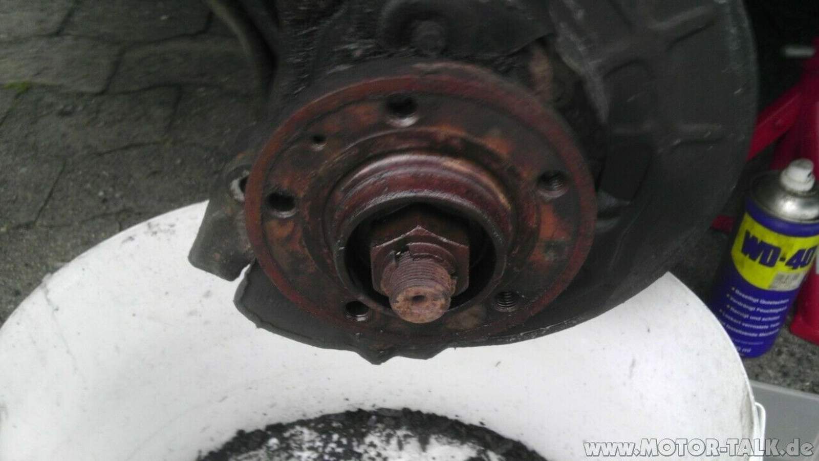

Die kleine 8 er Schraube der Bremsscheibe lösen. Auch hier hilft ein wenig Rostlöser.
Hier musste ich der Bremsscheibe ebenfalls Zuspruch mit einem Hammer gönnen.
Irgendwann löste sich diese.
Die alte Bremsscheibe fachgerecht entsorgen.
Alles mit einer Drahtbürste und Schmirgelpapier reinigen.

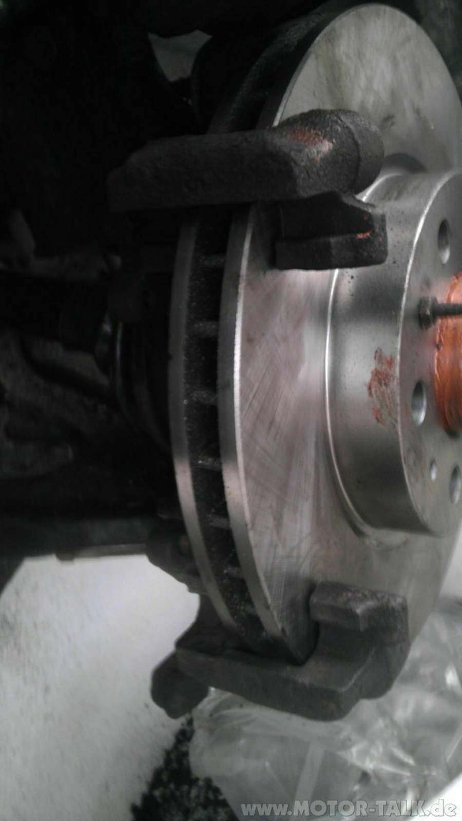

Bevor ich die neue Bremsscheibe aufgesetzt habe, habe ich alles mit einer hitzebeständigen Kupferpaste eingerieben.
Die neue Bremsscheibe wurde dann aufgesetzt und mit der 8 er Schraube gesichert.
Die Aufnahme des Bremssattel wieder montieren. Hier kann man nichts Falsch machen.
