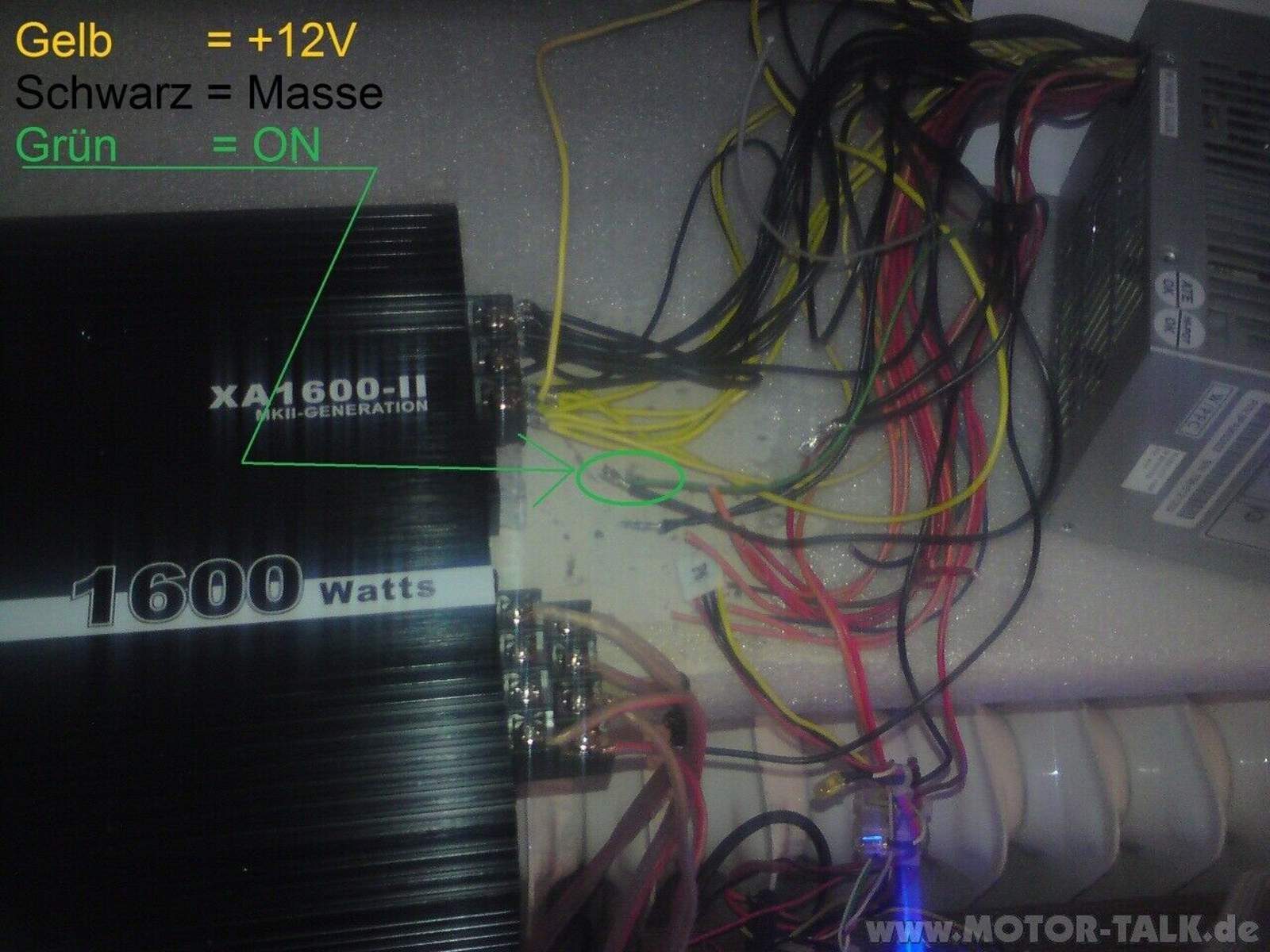

Nun jetzt gibt es eine Menge Läute wie mich die ihre CarHiFi Anlage in ihrem zimmer aufbauen wollen, aber woher den Strom bekommen? Mal kurz überlegen :confused: 12V :confused: naja ohne groß artig drüber nach zu denken einfach das 6A Autobatterie lade gerät genommen. Nur fing dies dann an zu rauchen, kurzen blich auf die anzeige und mir wurde einiges klar, die Endstufe zog über 10A über ein 6A Ladegerät. Also ran an den PC um im Googel eine Lösung zu finden, wurde aber leider nicht wirklich fündig, meistens hieß es ja gibt ne Möglichkeit aber die Netzteile kosten um die 200€ oder mehr und das war mir auch zu teuer. Aber es gab Gerüchte das es mit einem PC Netzteil klappen soll, wo bei die meisten davon abgeraten haben da dies Explodieren könnte und auch viele sagte das es unmöglich ist fast 15A oder mehr über so ein dünnes Kabel zu bekommen. :confused: Unmöglich :confused: dieses Wort kannte ich nur leider nicht :D. Explodieren :confused: hört sich lustig an :D Nein spaß auf Sicherheit achte ich dan doch schon.
Also den nächsten schlachtfhähigen Rechner mit dem Stärksten Netzteil (350W/ 12V=> 10A (Gelb)12V => 15A (Gelb Schwarz)) aus der letzten Ecke rausgekramt und das ding zerlegt. Noch mal schnell bei Googel geguckt welche Kabelfarbe welche Bedeutung hat und das ganze dann zurecht gewerkelt und angeschlossen.
Voller Verwunderung hat es sogar geklappt. Man darf nur den Bass nicht zu hoch machen sonst geht das Netzteil aus, weil es anscheint zu schwach ist
So da ich euch jetzt diese schöne Geschichte erzählt habe erkläre ich euch wie das ganze funktioniert ;)
Also das Gelbe Kabel ist +12V das Schwarze Kabel ist Masse(-) das Grüne ist ON das Rote is +5V und der rest ist eigentlich unteresant
So dann schneitet ihr einfach alle Stecker ab, dann nimmt ihr alle Gelben Kabel und schließt es an (+) eurer Endstufe an und dann nimmt ihr alle Schwarzen Kabel bist auf eins oder ihr nimmt genau so viele Schwarze wie gelbe, ich hatte nur mehr schwarze als gelbe und die haben nicht alle rein gepasst ist auch nicht weiter schlimm. Wenn ihr dies getan habt könnt ihr das Netzteil an die Steckdose Anschließen aber wie ihr merken wird wird nigs passieren ^^ ihr müsst das Grüne Kabel mit einem Schwarzen verbinden damit das Netzteil angeht.
Das Rote Kabel mit den +5V hab ich deswegen reingeschrieben fals jemand lust hat was mit LED's noch anzuschließen
jo das wars auch eigentlich schon
bei fragen und eigenen Erfahrungen könnt ihr gerne schreiben ;)
oder falls ihr eine dumme Idee habt die ich mal ausprobieren kann ^^

Es gibt Labornetzteile, die spezifisch für solche Anwendungen gedacht sind.
Wed Mar 23 18:57:49 CET 2011    |    AlphaKingOne
jop ich weiß hab danach auch schon geguckt aber die waren mir einfach zu teuer und da mich schon viele Leute gefragt haben wie man das am günstigen macht hab ich das ganze mal ins Netz gestellt

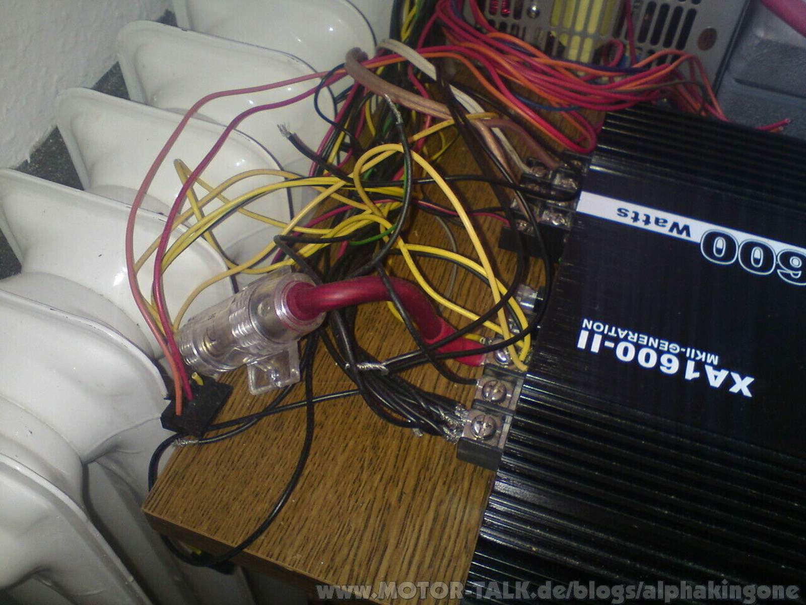

Du könntest auch eine intakte Autobatterie als Puffer zwischen Netzteil und Verbraucher schalten ... dann geht das Netzteil nicht ganz so schnell in die Knie ...
Wed Mar 23 19:25:27 CET 2011    |    AlphaKingOne
ja ich weiß aber mein Dad will nicht das ich eine Autobatterie im zimmer lagere wegen der Säure und die Gase die sich bilden können ich hatte mal nen Batterieladegerät gerät gehabt und hab dazwischen aber noch mal nen Kondensator angeschlossen aber dieser ging aus i-welchen gründen auf einmal auf 18 V und dann stand auf dem Display nur Hi und meine Endstufe hat geraucht
Wed Mar 23 19:44:35 CET 2011    |    schipplock
es gibt doch auch fuer das Auto so "Puffer". Kannst die nicht benutzen?
Wed Mar 23 19:46:43 CET 2011    |    AlphaKingOne
ja das ist ja der Kondensator ^^ ich hab nur angst das der bei dem Netzteil jetzt auch auf 18 V geht, aber ich werde es mal versuchen aber dann ohne Endstufe, aber mich würde echt mal interessieren wie das passieren kann weil das Ladegerät darf ja eigentlich eine Max. Spannung von 14V bis 15V haben oder nicht?

Vielleicht eine blöde Frage - aber was bringt das jetzt genau? Der Kram ist a) hässlich und b) vom Strom her unterversorgt.
Wed Mar 23 20:11:22 CET 2011    |    AlphaKingOne
eine bessere Anlage im zimmer zu haben da ich momentahn sowieso Autolos bin hab ich alles im zimmer aufgebaut und von der Stromversorgung geht es mittlerweile eigentlich auch, hätte ich zu viel Strom würde es mein Sub auch glaub gar nicht mitmachen der hat ja auch gerade mal 800 Watt RMS aber der ist alle mal besser als die von meiner 5.1 anlage

Ne, du hast nicht zu viel sondern zu wenig. Wenn du etwas rumspielen wolltest, ist das vielleicht ganz witzig, aber zum Musikhören taugt das sowieso nichts. Die Endstufe ist Schrott und dein Lautsprechersystem liegt einfach so rum - sowas macht man nicht, das kann nicht gescheit klingen. Wenn du das richtig aufdrehst, machst du nur alles kaputt, gerade auch wegen mangelnder Stromversorgung, weil die Endstufe dann falsche Signale produziert. Wenn das schon besser ist als die "5.1 anlage", dann kann die auch nur Müll in Tüten sein.
Lautsprecher haben übrigens gar keine Watt sondern vertragen vielleicht so viel - die 800 glaube ich aber nicht, weil das wahrscheinlich genauso ein Billigscheiß ist wie deine Endstufe. Und die hat auch keine 1600 Watt, mit Glück vielleicht 200-300 (was aber nicht wenig ist).

Du kannst auch ne kleine Bleibatterie nehmen, also eine geschlossene für vielleicht 20 €. Die sollte als Puffer reichen.
Ich hatte was ähnliches schon mal vor, da ein Autoradio ein paar nützliche Dinge hat, die jedes stinknormale Radio nicht kann. Nämlich die CD dort weiter spielen, wo man aufgehört hat oder einfach beim Einschalten automatisch den letzten Betriebsmodus anfahren. Außerdem sind Autoradios in ne kleine Holzkiste mit links und rechts nem Lautsprecher vom Schrott eingebaut, inkl. kräftigem Netzteil im Inneren prima Baustellenradios und halten auch Erschütterungen und große Hitze stand.
Das macht natürlich nur Sinn, wenn man die Teile nicht kaufen muss, sondern noch einen großen Restefundus hat. Ich habe auf dem Dachboden ne riesige Kiste mit Elektroschrott, in der sich unter anderem fünf Autoradios, Lautsprecher und ein Computer-Netzteil befinden. Wenn mir mal langweilig ist, wird mal was schönes daraus geschreinert/gelötet.

ich hab ja auch schon meine Türme angeschlossen und das die Endstufe keine 1600Watt hat ist mir auch klar und das das ne billige ist weiß ich selber ich spare ja auch schon für was besseres fürs nächste Auto, außerdem geht es hier nicht um die Qualität der Anlage sondern einfach nur um die Tatsache das es machbar ist weil mich dies schon viele gefragt haben ob dies wirklich geht und da ich bei Google nigs herausgefunden habe hab ich es einfach mal ausprobiert und mal ins Netz gestellt
Wed Mar 23 20:29:30 CET 2011    |    hades86
Ja warum sollte es auch nicht gehen? Es geht bloß nicht gut, weil die Stromversorgung zu schwach ist. Wie gesagt, zum Rumspielen vielleicht OK, aber Musik hören kann man damit SO nicht. Nur mal als Denkanstoß: Deine Endstufe ist mit 2x25A abgesichert - du betreibst sie gerade mit 15.

ne ist mir ja auch klar wenn dann muss schon ein stärkeres Netzteil her aber wie Goify schon sagt, ich hab halt spaß am basteln und ist ja auch ne schöne idee für die Garage wenn man die teile den mal übrig hat und bei mir war es der Fall. Viele meinten zu mir das es unmöglich sein da man durch ein dünnes Kabel nicht so viel Amper durchfließen lassen kann sie haben aber nicht daran gedacht alle gleichzeitig an eine Endstufe anzuschließen.
Wed Mar 23 20:40:20 CET 2011    |    hades86
Was aber daran scheitert, dass ein stabilisiertes(!) Netzteil mit ~50A mal gut und gerne rund 200€ kostet.

Dass der Bleiakku mit einem Ladegerät für KFZ-Akkus auf Dauer abraucht ist klar, denn diese Teile bringen eine deutlich höhere Ladespannung als die maximal erlaubten 14,4V. Das ist die einzige (bezahlbare) Möglichkeit, einen fetten Akku mit 60Ah oder mehr in 1h schnellzuladen.
Diese Dinger haben in Wohnräumen wirklich nichts zu suchen und gehören in eine bleüftete Werkstatt sowie fachkundige Hand!
Ein kleiner Gel-Akku mit einem halbwegs vernünftigen Netzteil als Puffer funktioniert aber gut. Das hatte ich in meiner Werkstatt jehrelang problemlos so laufen.

nach dem alle sagte das das ding nie hallten wird wollt ich mal sehen wie lang es hält, also jetzt ist fast nen Monat vorbei und das Ding läuft immer noch ohne Probleme
