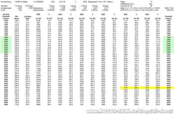

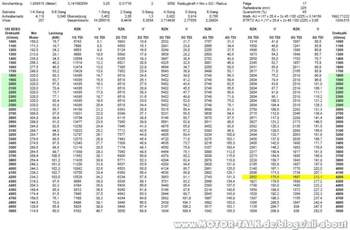

Golf VI Radzugkraftvergleich: 1.4 MPI 59 kW vs. 1.2 TSI 63 kW HS
Dies ist ein synthetischer Vergleich zur Orientierung.
Mittels Motor- und Getriebedaten wird ein Radzugkraftdiagramm erstellt und verglichen.
Widerstände, Verluste, Gewichte, usw. wurden nicht berücksichtigt.
Dies ist eine grobe, vereinfachte Berechnung.
Technische Daten:
VW Golf VI 1.4 MPI
Pmax 59 kW bei 5.000/min
132 Nm bei 3.800/min
Vmax 172 km/h
0-100 km/h 13,9 s
80-120 km/h 22,0 s im 5. Gang
VW Golf VI 1.2 TSI 63 kW
Pmax 63 kW bei 4.800/min
160 Nm von 1.500 bis 3.500/min
Vmax 178 km/h
0-100 km/h in 12,3 s
80-120 km/h in 14,0 s im 4. Gang
Quellen: Daten von VW (Internet) -> Rolling Thunder - Danke für den Tipp!
Original geschrieben von Rolling Thunder
Auf Seite 32 ist ein offizielles Leistungsdiagramm vom 1.2TSI 63kW.
Ist zwar vom Caddy, aber der Motor ist ja gleich.
http://...olkswagen-nutzfahrzeuge.de/.../caddy_pu.pdf
Berechnungen:
- Abrollumfang = Durchmesser x 3,05, 3,05 lt. ETRTO anstatt PI()
- beide stehen auf 205/55 R16 = Comfortline
- alle Werte sind theoretische Werte! (echte km/h nicht Tacho)
Beurteilung:
Beim Saugmotor sind die 5 Gänge klassisch ausgelegt. Er erreicht nur im 5. Gang seine Höchstgeschwindigkeit.
Beim Turbomotor wurde der 5. Gang als langer Gang ausgelegt. Theoretisch fährt er bei 4.800/min (= Leistungsmaximum) im 5. Gang knapp über 200 km/h. Seine Höchstgeschwindigkeit erreicht er im 4. Gang bei etwa 5.140/min und daher findet die 80-120 km/h Messung auch im 4. Gang statt.
Betrachtet man seine Radzugkraft bei Höchstgeschwindigkeit im 4. und 5. Gang, stellt man fest, dass diese gleich ist. D.h. er wird auch im 5. Gang bei ca. 4.150/min seine Höchstgeschwindigkeit erreichen. Ursache ist die Auslegung der Turboaufladung. Man hat nicht nur ein Drehmomentplateau (160 Nm zwischen 1.500 und 3.500/min), man hat auch ein Leistungsplateau (>= 62,7 kW zwischen 4.100 und 5.100/min).
1.2 TSI 63 kW Leistungsdiagramm - Eckwerte:
1.400/min = 125 Nm = 18,3 kW
1.500/min = 160 Nm = 25,1 kW
3.500/min = 160 Nm = 58,6 kW
4.000/min = 149 Nm = 62,4 kW !!!
4.800/min = 125 Nm = 63,0 kW
5.000/min = 120 Nm = 62,8 kW
5.800/min = 99 Nm = 60,1 kW
1.2 TSI Vmax-Vermutung:
Die Höchstgeschwindigkeit wird im 4. Gang erreicht.
Und so wie es aussieht auch im 5. Gang = Vermutung!
4. Gang: 5.140/min = 178,1 km/h = 62,7 kW = 116,5 Nm = 1.231 N am Rad
5. Gang: 4.150/min = 178,0 km/h = 62,7 kW = 144,3 Nm = 1.231 N am Rad
1.2 TSI Vmax-Bestätigung - Aufruf an die Fahrer/-innen:
Bitte postet echte Daten zur Vmax im 4. Gang. Und ob diese in der Praxis auch im 5. Gang erreicht werden kann. Danke!
Ob dies Tacho- oder GPS-Werte sind, ist egal. Wichtig ist nur, dass es dabei steht.
Und wer will, kann auch den Momentanverbrauch dabei posten, auch wenn dieser für den Alltag unwichtig ist.
Anmerkung:
Da sämtliche Widerstände in dieser Berechnung fehlen, sind diese Daten nicht exakt! Zur Orientierung reichen sie aber aus.
Bilder und PDF-Datei (für Details, z.B. 400% Ansicht) .
Stand 28082011

Sun Jun 27 12:18:00 CEST 2010    |    myinfo    |    Kommentare (36)    |   Stichworte: 1.4 TSI 118 kW, 103 kW, 118 kW, 2.0 TDI 103 kW, 2010, GETRIEBE, GOLF VI, HANDSCHALTUNG, RADZUGKRAFT, RADZUGKRAFTDIAGRAMM, TDI, TECHNIK, TSI
Radzugkraftvergleich - Teil3:
Golf VI 103 kW TDI vs. 118 kW TSI mit 6 Gang Schaltgetriebe
Stand: 27062010
- der TDI hat sein max. Drehmoment ab 1.750 U/min, die Drehzahl wird jedoch in hunderter Schritten erhöht, daher erst ab 1.800. :(
- beide haben einen langen 6. Gang und erreichen ihre Vmax bei Nenndrehzahl im 5. Gang, TDI 4.200 = 206,1 (VW 209), TSI 5.800 = 215,4 (VW 220).
- alle Gänge (1 bis 5) sind im Vergleich zum DSG etwas länger ausgelegt, die Radzugkraft entsprechend geringer
- TSI: "100 km/h = 2. Gang = 6.700 U/min" oder bei "4.300 U/min im 3. Gang", TDI: "100 km/h = 3. Gang = 3.800 U/min" [Vergleich der Getriebe mit gleichem Motor folgt.]
- dies ist eine grobe, vereinfachte Berechnung, Widerstände, Verluste, Gewichte, usw. sind nicht berücksichtigt
- hier die JPGs in groß (2339 x 1653):
- PDF-Datei (für Details, z.B. 400% Ansicht) anbei.
Beurteilung
- durch die etwas längere Übersetzung liegt auch etwas weniger Kraft an
- wieso sind dann Handschalter und DSG gleich schnell auf 100?
- hebt sich dieser Vorteil durch das Zusatzgewicht des DSG-Getriebes (TDI +21 kg) wieder auf?
- 103 kW TDI vs. 118 kW TSI: auch hier gilt, im "Alltagsfall liegt man gleichauf".
Weitere Vergleiche:
Golf VI Radzugkraftvergleich, Teil 2: 103 kW TDI 6DSG vs. 118 kW TSI 7DSG
Golf VI Radzugkraftvergleich, Teil 1: 1.6 TDI 5G-HS vs. 1.2 TSI 6G-HS - Update
Golf VI Radzugkraftvergleich, Teil 1: 1.6 TDI vs. 1.2 bzw. 1.4 TSI
Übersetzungen vom Golf VI
VG myinfo
G6-103TDI-118TSI-HS-ZK-VERGLEICH-100627.pdf (1248 mal heruntergeladen)
### 27062010 UPDATE - VERÄNDERUNGEN:
- TSI dreht jetzt bis 6.800 = Begrenzer lt. Honkie2
- da die TSI Drehzahl bis 6.800 reicht, sind die optimalen Schaltpunkte anders. (Stimmen sie mit dem S-Modus überein?)
- als Vmax bei Nenndrehzahl ergibt sich, TDI 4.200 = 212,1 im 6.G-DSG (VW 207), TSI 5.800 = 219,4 im 6.G DSG (VW 220).
- 118 kW TSI 0 bis 100 km/h => da das DSG zugfrei schaltet, "müssen" die 100 km/h nicht im 2. Gang erreicht werden. "100 km/h = 3. Gang = 5.900 U/min. (Zum Vergleich der 6. Gang Handschalter: "100 km/h = 2. Gang = 6.700 U/min" oder bei "4.300 U/min im 3. Gang".)
- beim DSG sind daher die kleinen Gänge (1, 2, 3) kürzer übersetzt und haben "mehr Kraft". Beispiel maximale Radzugkraft (1.500 bis 4.500 U/min) 2. Gang DSG: 7.634 N und zum Vergleich der 2. Gang der Handschaltung: 5.845 N. Beide benötigen jedoch 8 s von 0 auf 100 km/h - wie paßt dies eigentlich zusammen? [Ich werde einen Vergleich der Getriebe mit dem gleichen Motor machen und dort nochmal die Expertenrunde fragen. ;)]
- alle Werte sind berechnete und somit theoretische Werte!
- die PDF-Datei wurde auch aktualisiert.
VG myinfo
UPDATE - ENDE ###
1. Anmerkungen:
2. Leistungstabelle und -diagramm
3. Zugkrafttabellen
4. Zugkraftdiagramm ab dem 2. Gang
=> siehe Golf VI Radzugkraftvergleich, Teil 1: 1.6 TDI 5G-HS vs. 1.2 TSI 6G-HS - Update
Golf VI Radzugkraftvergleich 103 kW TDI 6DSG vs. 118 kW TSI 7DSG
5. Zugkrafttabellen - Meine Auswertung
- Details stehen unter der Tabelle
-> Ergebnis:
"Alltagsfall"
=> im 2. und 3. Gang kann der TDI im Alltagsfall etwas mehr Kraft auf die Straße bringen. 2. G.: 23 - 41 und 3. G.: 39 bis 52 km/h.
=> 4., 5. und 6. Gang liegen ungefähr gleichauf, solange sich der TDI im Drehzahlbereich von "1.800 bis 2.700 U/min" aufhält.
=> ab ca. 155 zieht der TSI im 6. und ab 180 im 7. Gang davon.
=> der 6. Gang des TDI 6DSG ist normal ausgelegt, der 7. Gang des TSI lang.
6. Elastizitätswerte von VW, 80 bis 120 km/h:
Für DSG werden keine Werte veröffentlicht. :(
7. Anhang
Die PDF-Datei enthält alles. Die Qualität ist wesentlich besser, Details kann man hier auch z.B. in 400 % betrachten (Zugkraftdiagramm).
