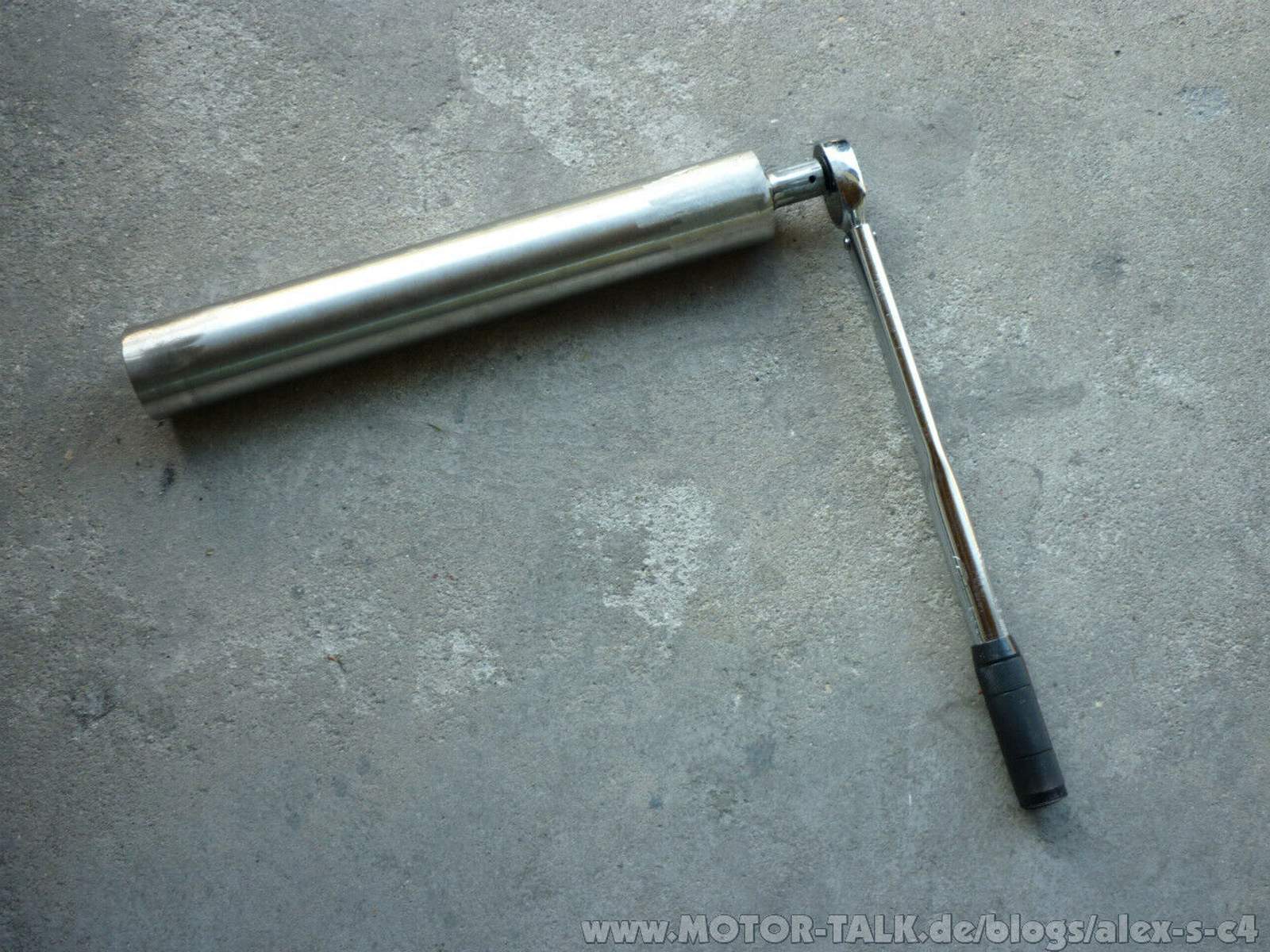

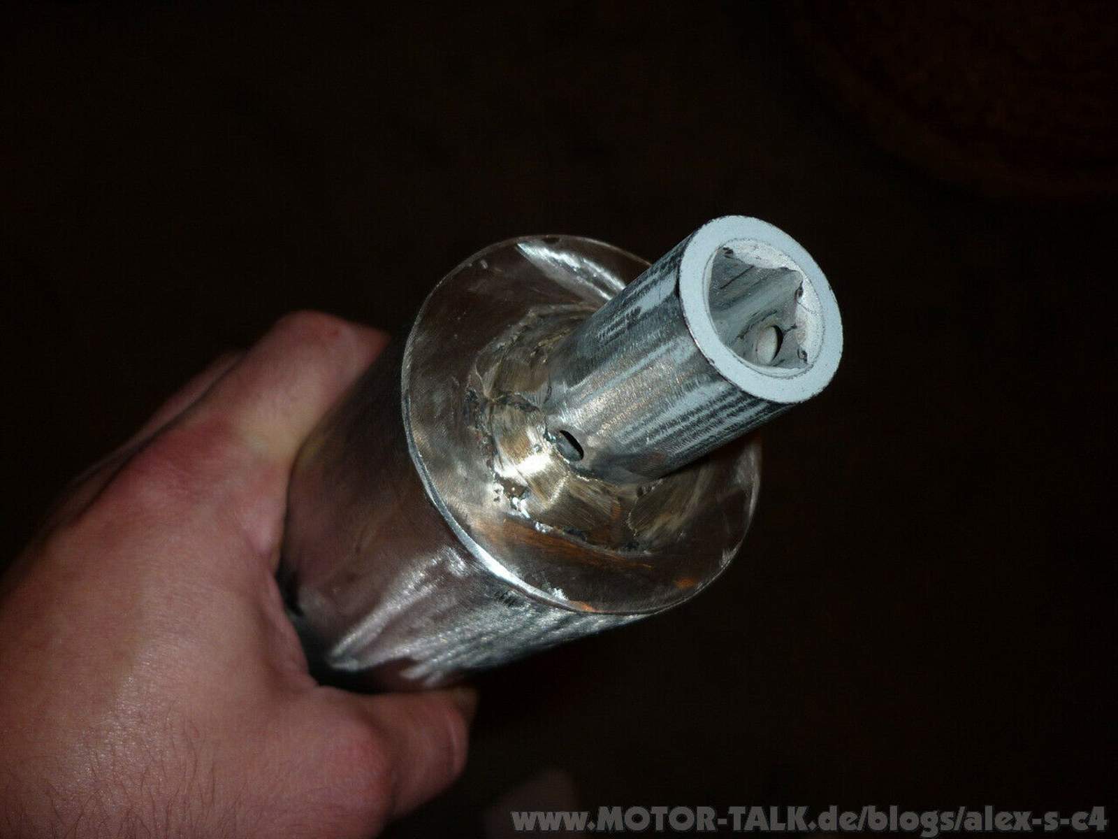

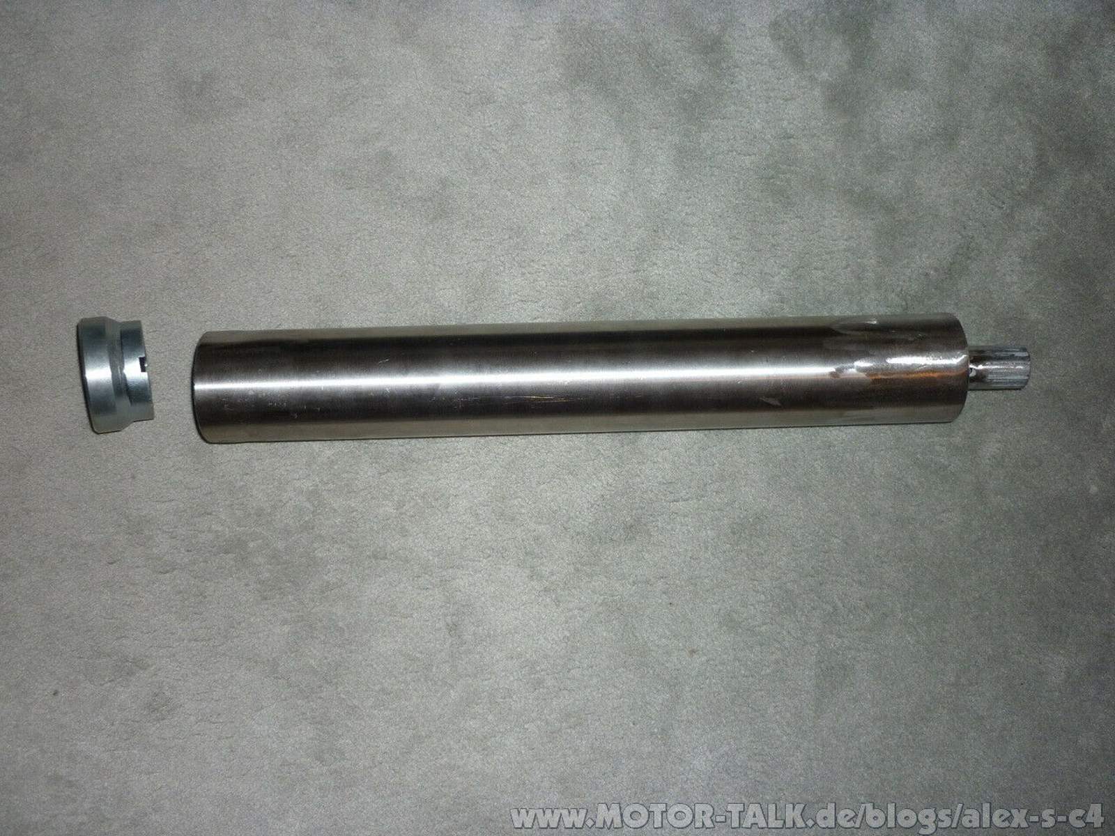

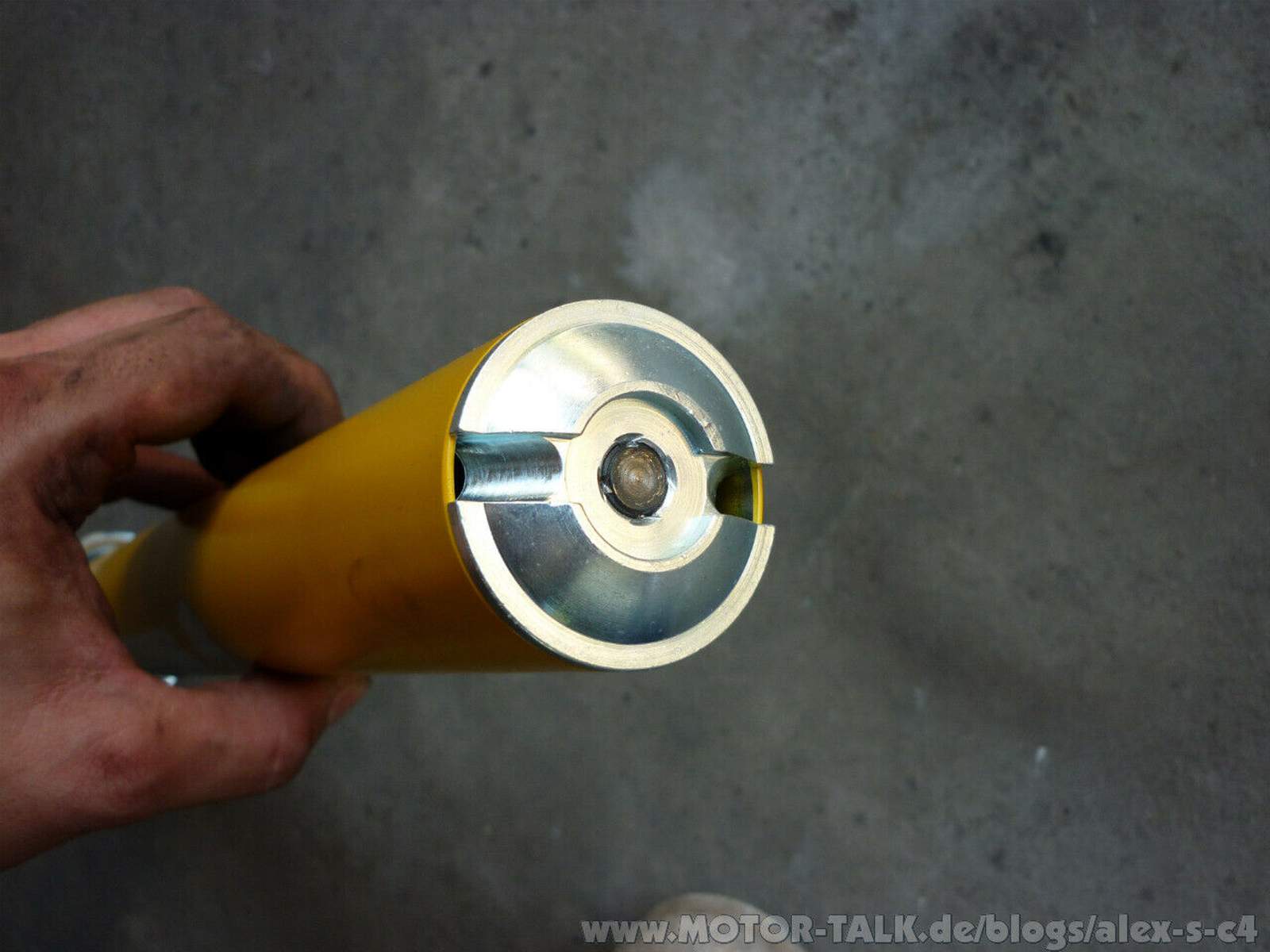

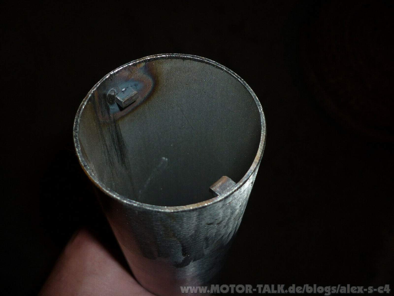

Nachdem ich endlich meine Bilstein B6 Dämpfer erhalten habe....musste ich mir noch einen Schlüssel anfertigen lassen, um die Bilstein Überwurfmutter mit 130nM +-10nM anzuziehen zu können!
Da die Dämpfer durch Kraftschluss gehalten werden war mir das sehr wichtig und dafür wollte ich nicht das Spielzeug von Bilstein benutzen!
Ausserdem war mir wichtig, dass die Dämpfer im eingebauten Zustand der Federbeine getauscht werden können, da ich keine Lust hatte diese auszubauen ohne Bühne oder Grube zu besitzen!

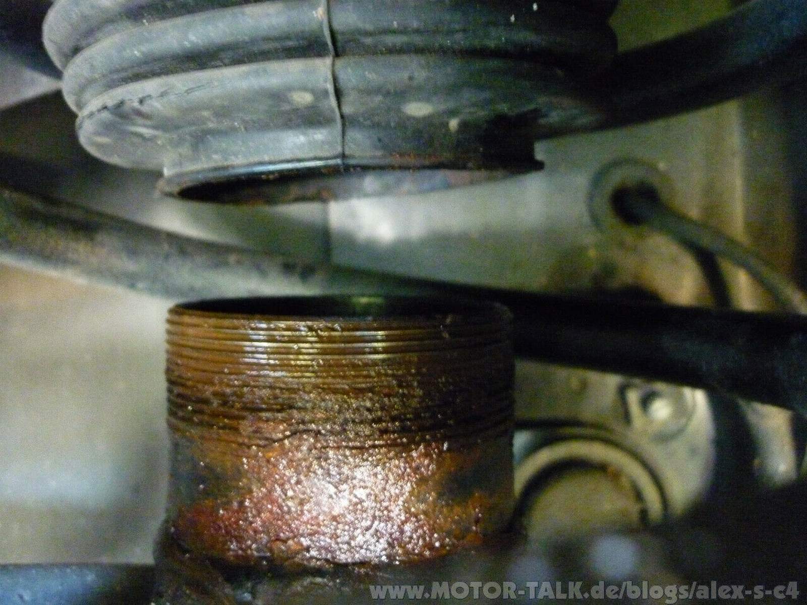

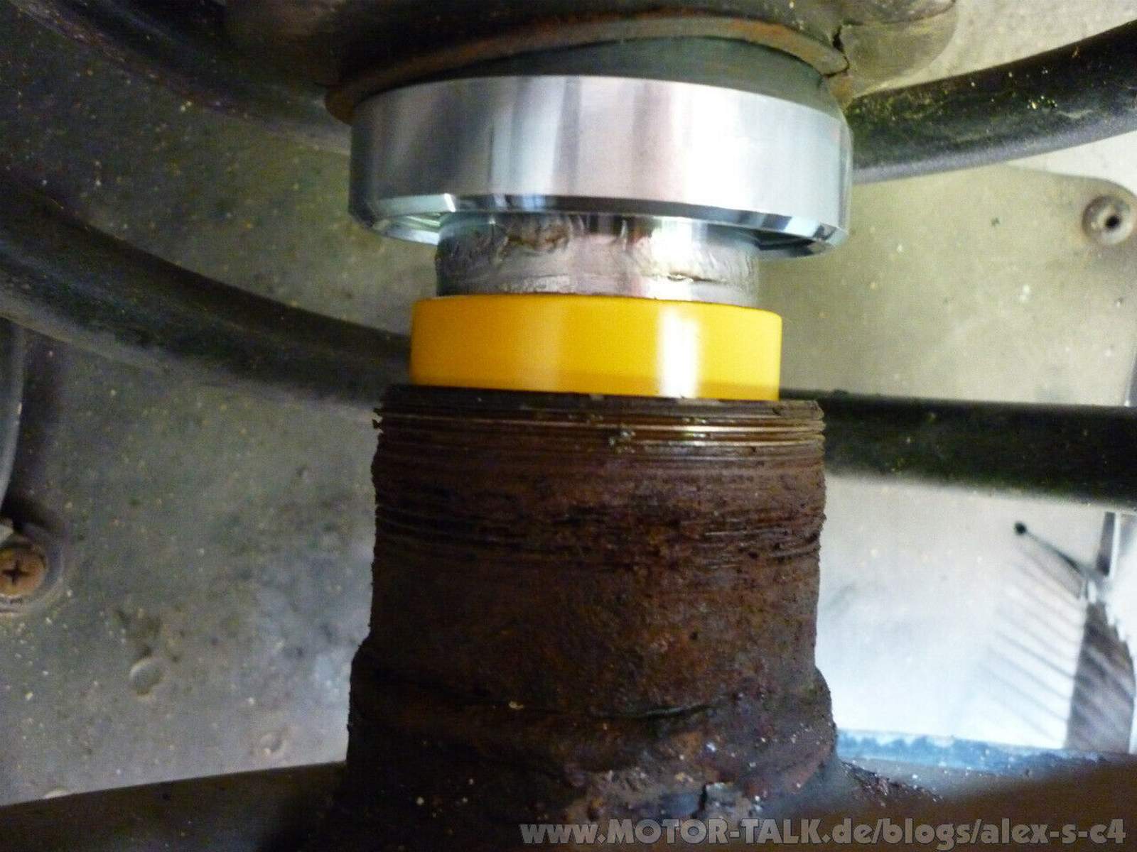

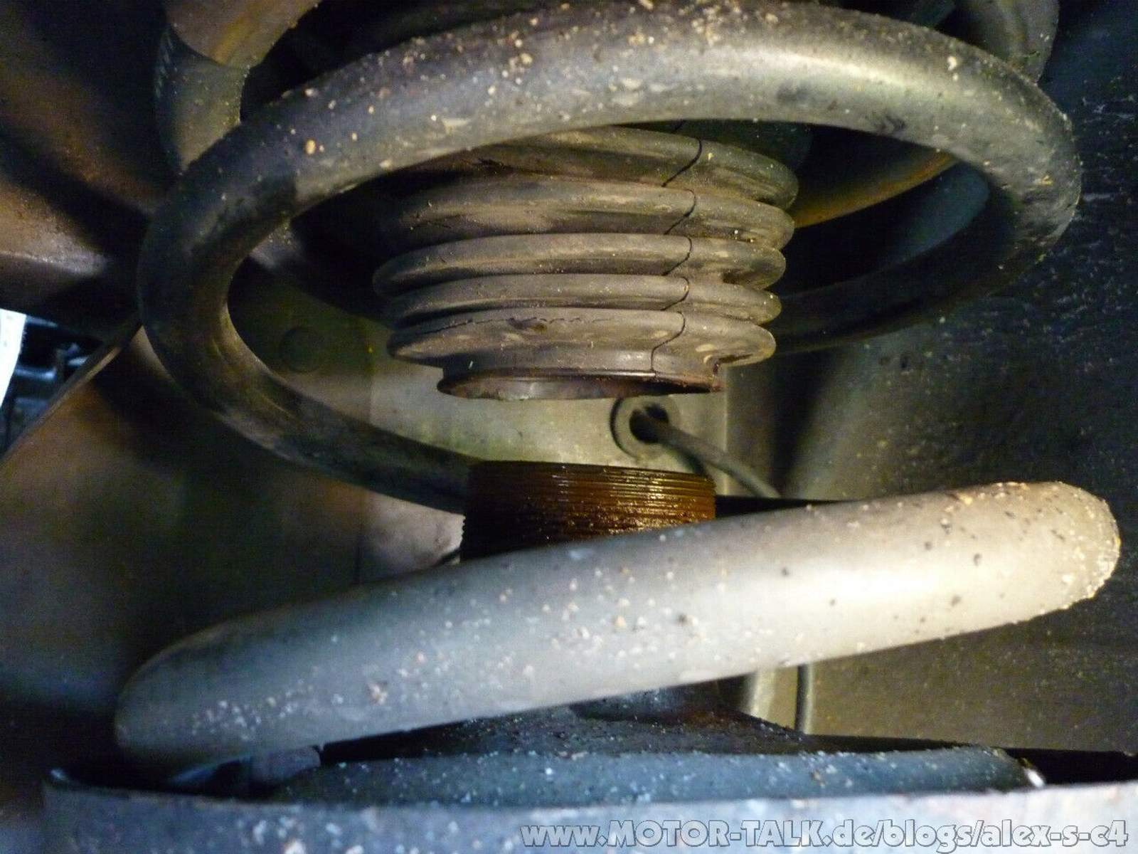

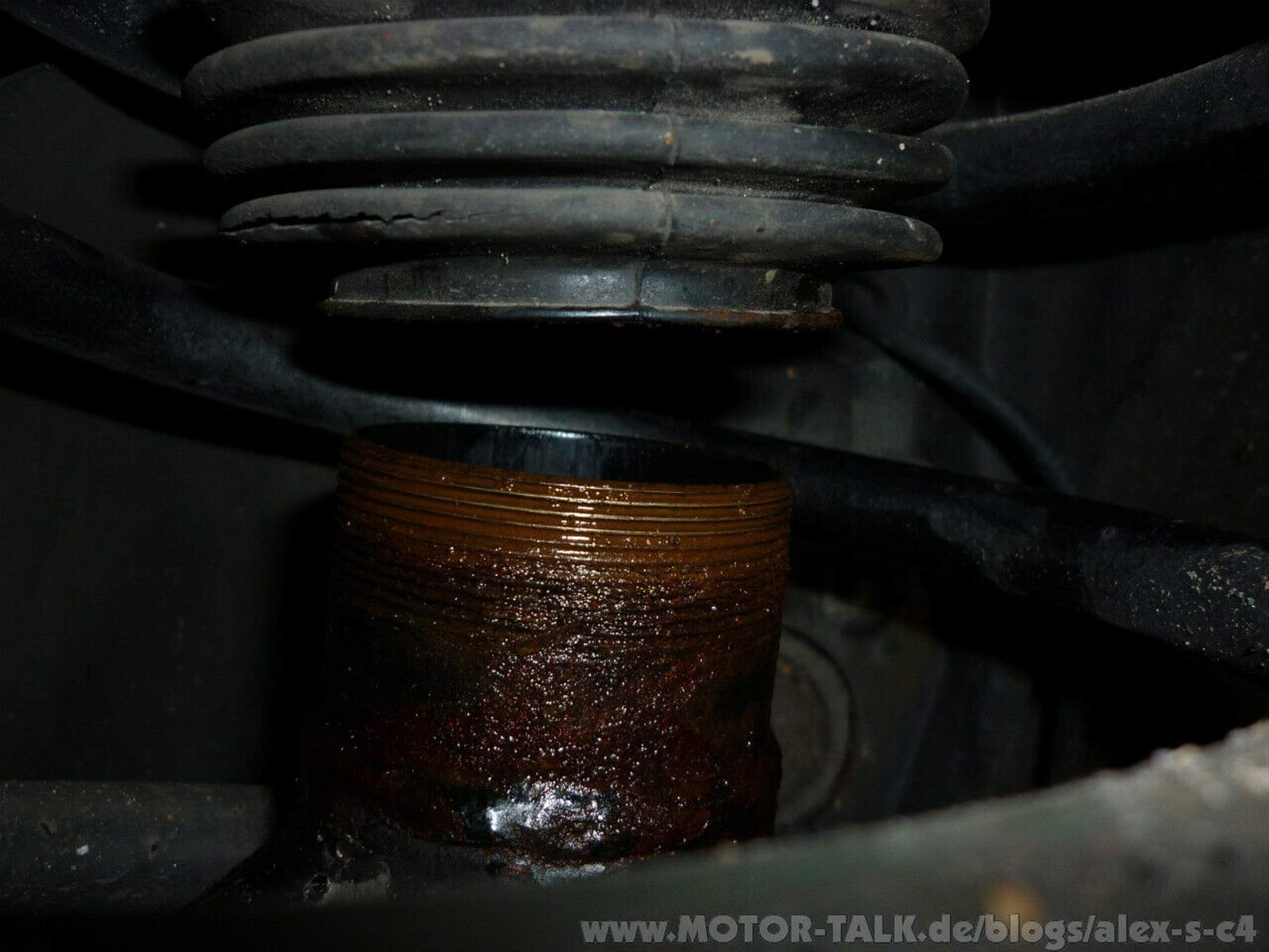

Erstmal Karre etwas hochbocken und mit einer großen WaPu die originalen Überwurfmuttern gelöst! Dies war nur möglich nachdem ich diese erstmal schön mit Rostlöser eingejaucht habe!
Der original Innensechskant Rohrschlüssel wäre mir lieber gewesen, aber ich wollte dafür nicht auch noch Geld ausgeben, da ich ihn ja wohl erstmal nicht mehr brauchen würde!
Glücklicherweise wurden bei mir vor 1,5Jahren die Dämpfer vorne getauscht und wurden mit Öl eingelassen und auch nur mit WaPu angezoegen...sonst hätte ich die Muttis wohl nicht lose bekommen, da diese ordentlich Anzugsmoment bekommen!

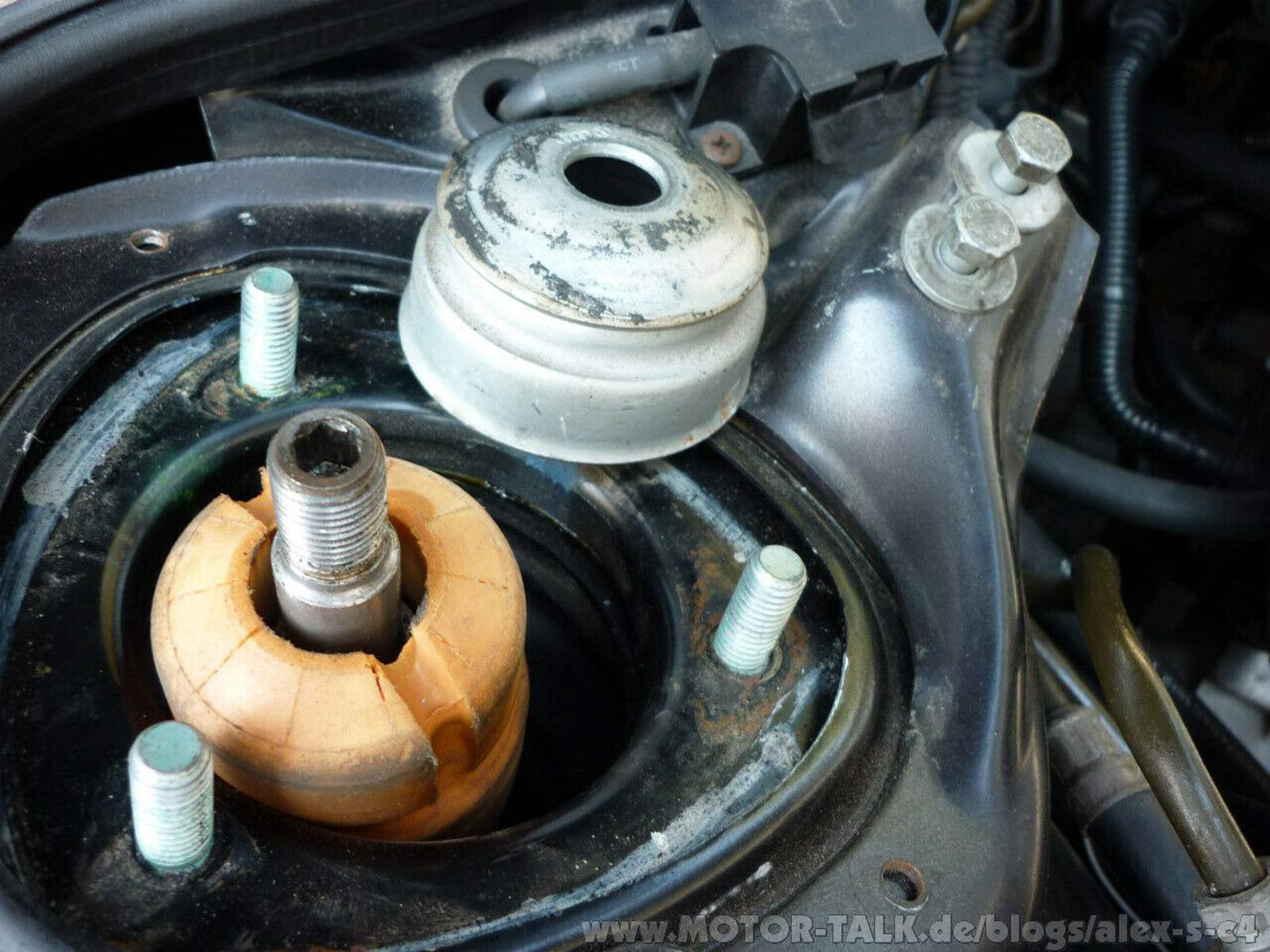

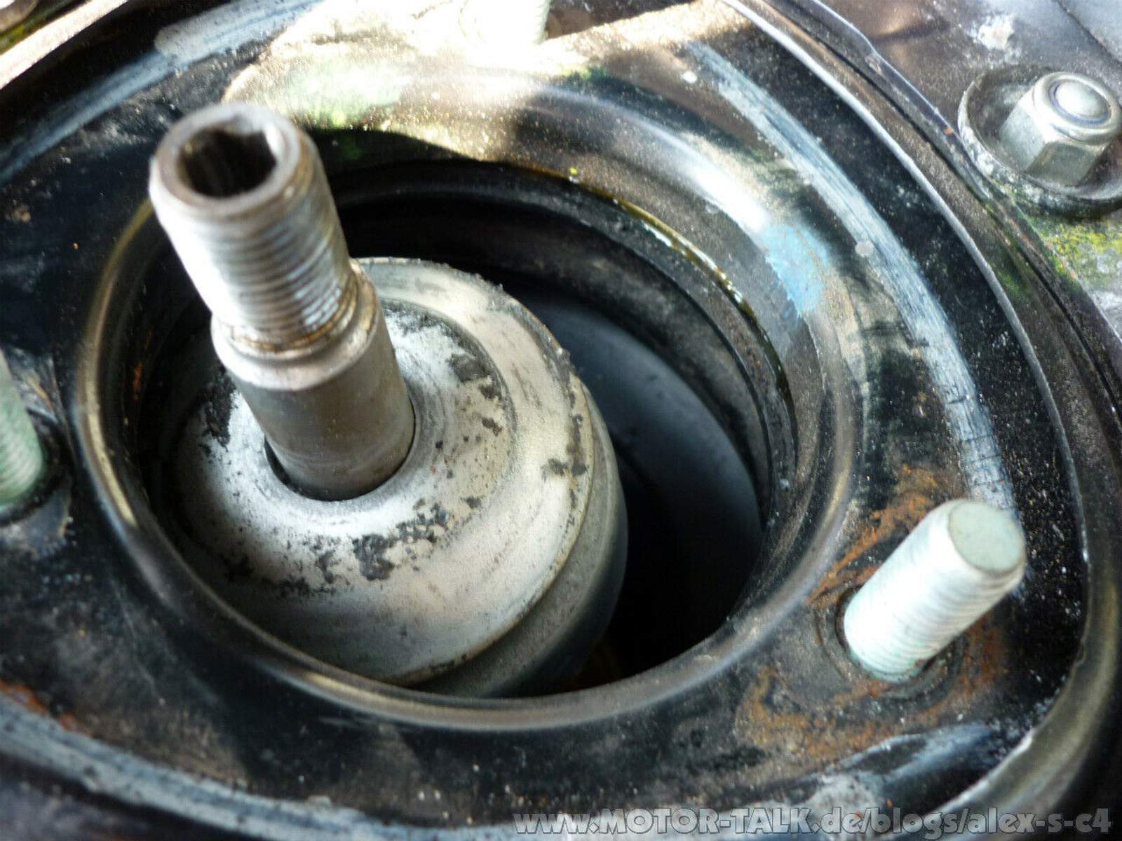

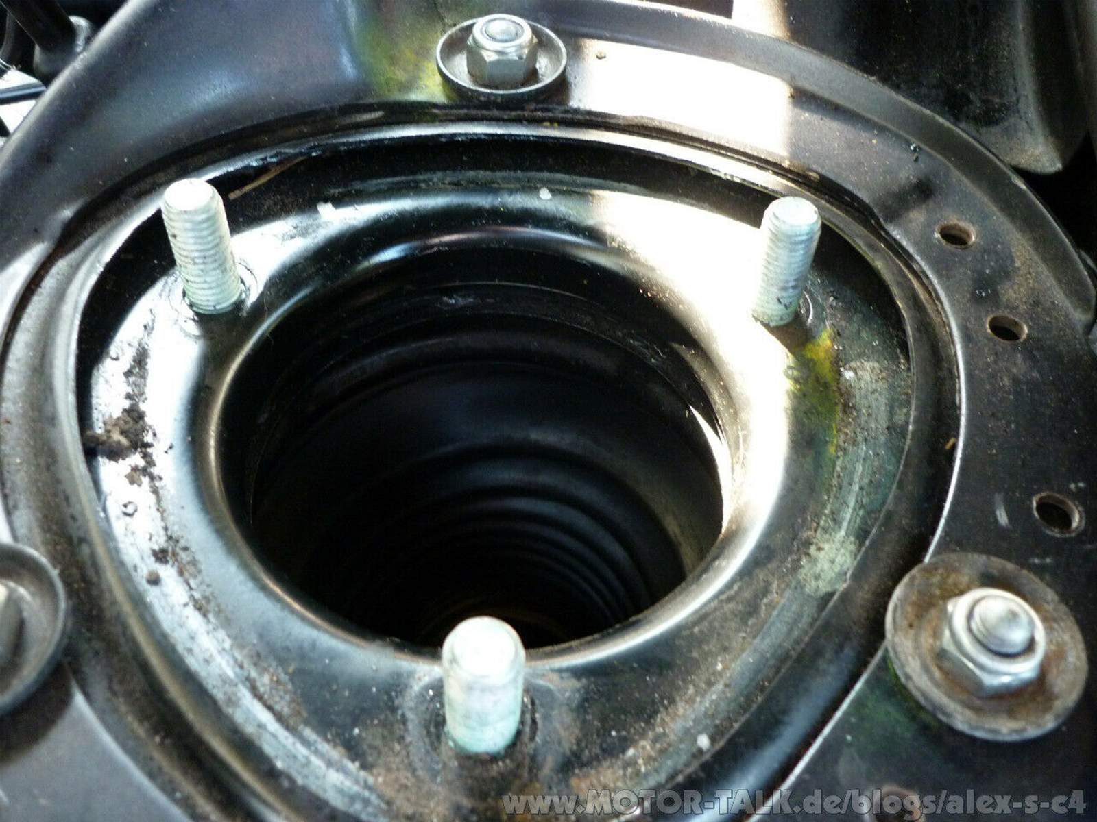

Habe danach oben die Dämpfermutter und die Muttern des Federbeinstützlagers abgeschraubt und das Lager entnommen! Vorher sollte man nicht vergessen, die Lage des Domlagers zu markieren, damit der Sturz nicht so arg verstellt ist! Man sollte aber das Fzg lieber zum Vermessen bringen, wenn alles abgeschlossen ist!

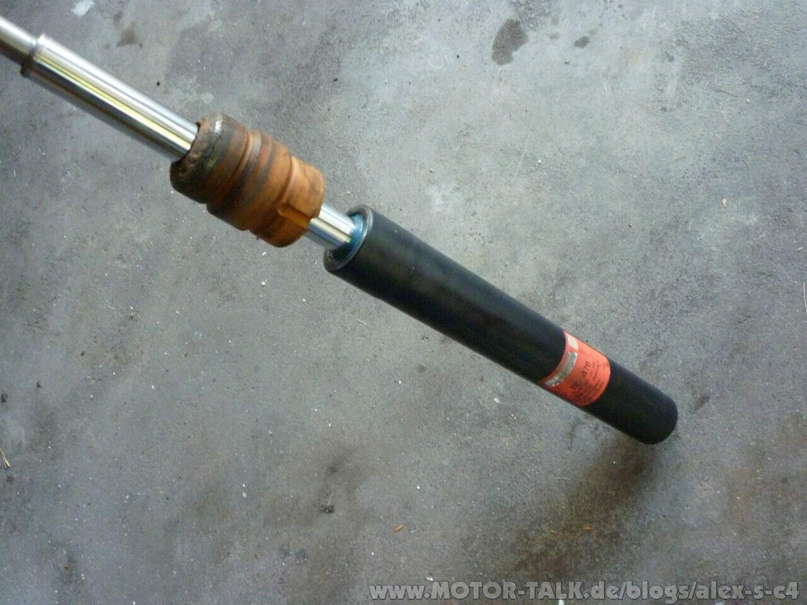

Nun konnte ich die alte Dämpferpatrone nachoben herausziehen! Auf dem Dämpferkolben sitzen noch der Anschlagpuffer und darüber ein Metaldeckel, der unter dem Domlager sitz! Puffer kommt weg, da das beim Bilsteindämpfer nimmer passt aber den Deckel braucht man später auch noch!

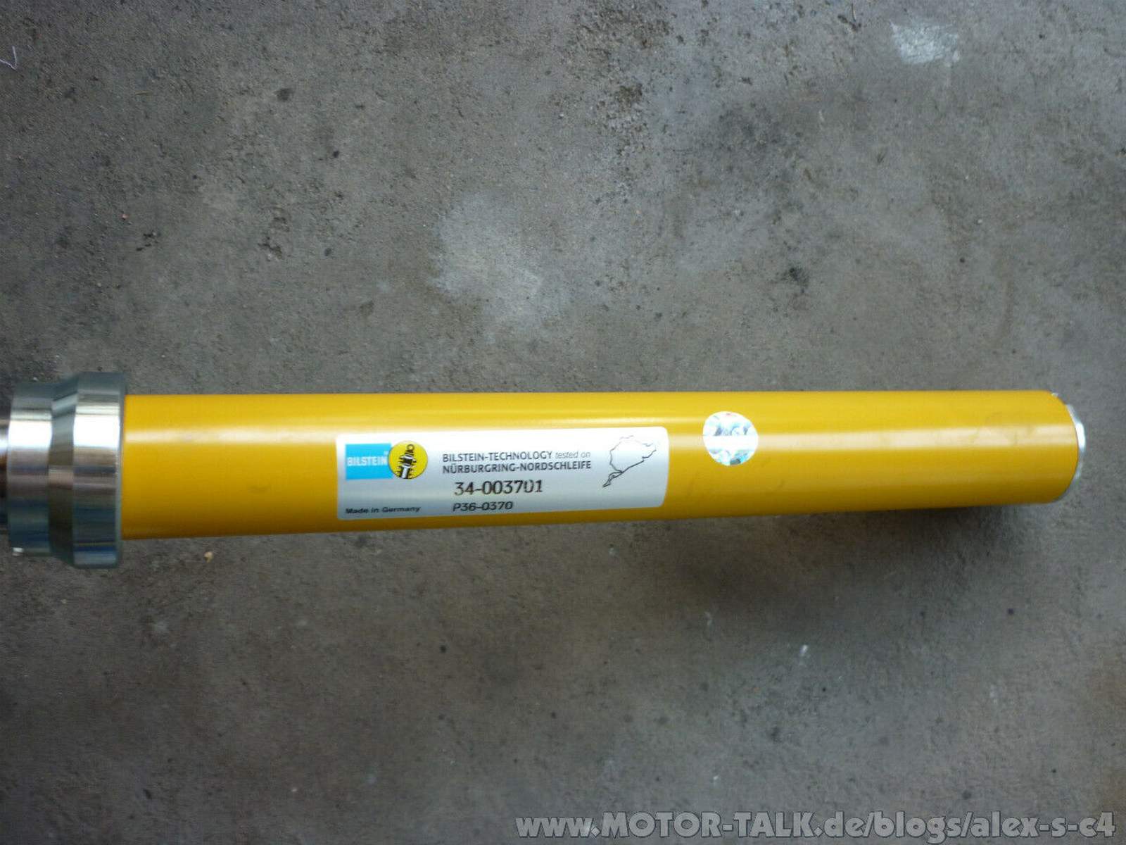

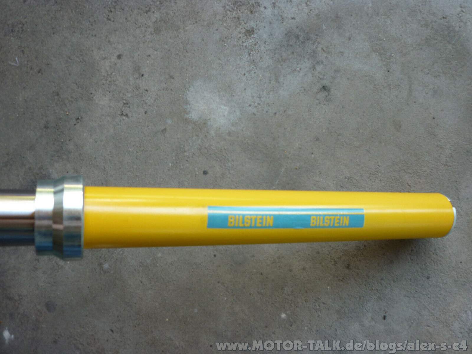

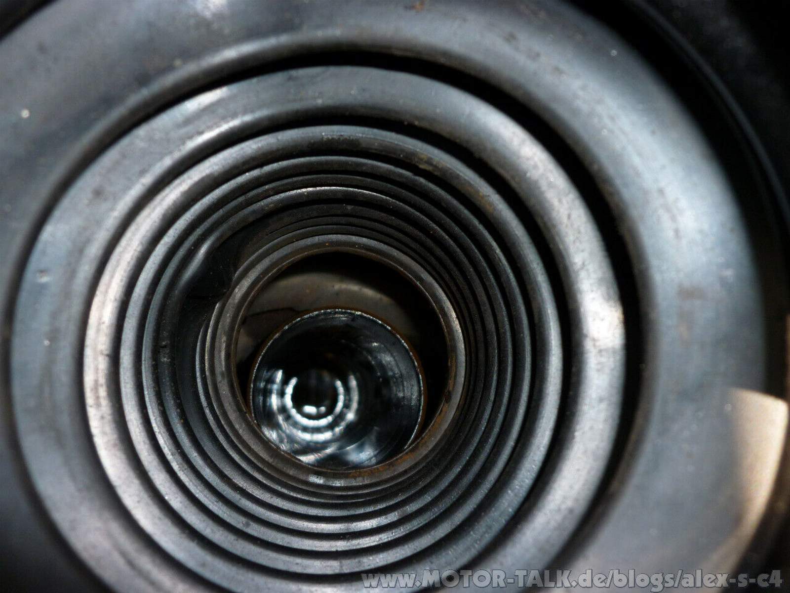

Da die B6 nach unten offen sind und dadurch atmen, ist es wichtig, dass kein Öl mehr im Federbein, da es sonst vom Dämpfer angesaugt wird und diesen evtl kapott bekommt! Somit habe ich mit einem Stab und einem Lappen das Öl ausgewischt!

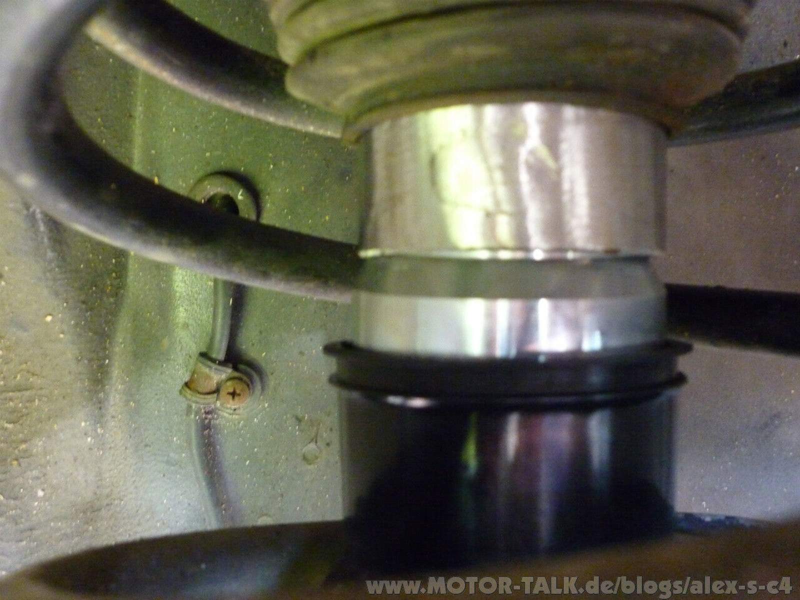

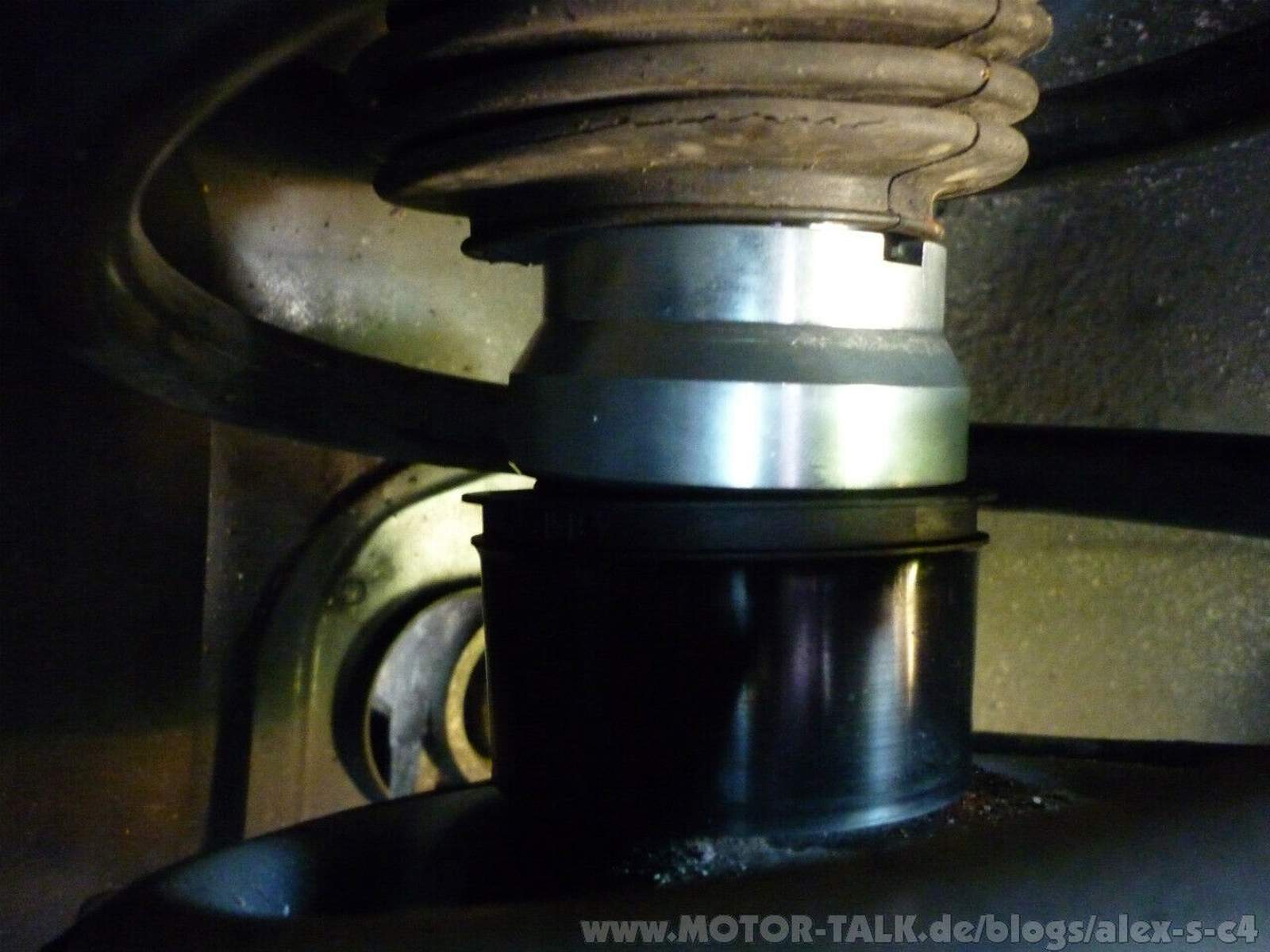

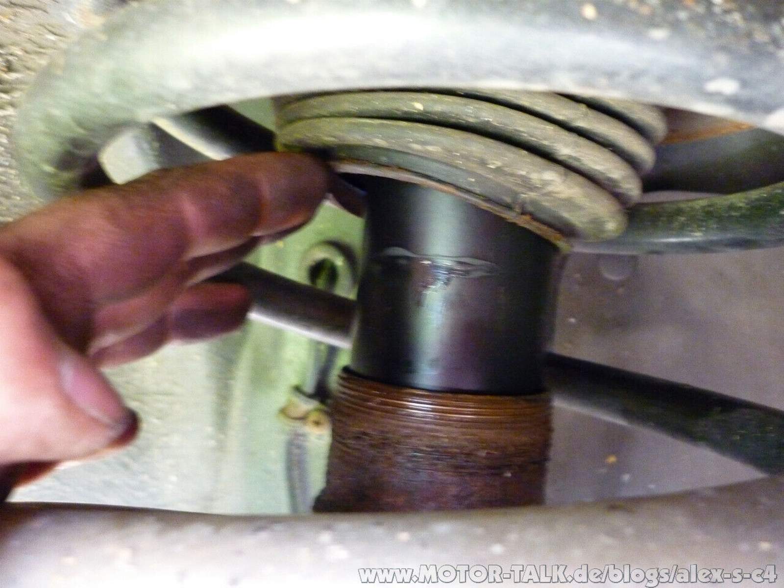

Über das Federbein von aussen den Manschetten Plastikhalter (431412389b)gestülpt und die neue B6 Dämpferpatrone von oben durch den Dom ins Federbein eingeführt! Mittig gesetzt, da der B6 schmaler ist als die Serien Patronen! Die Überwurfmutter auf das Gewindegesetzt und schonmal leicht angeschraubt.

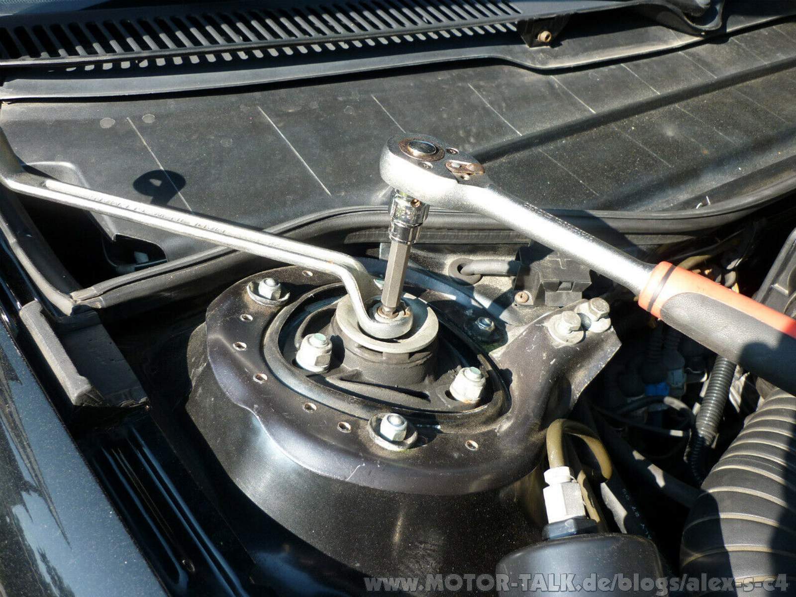

Mit dem Spezialschlüssel von oben durch den Dom und auf die Mutter aufgesetzt. Die Mutter dann mit 140nM angezogen!
Konnte es fast nicht glauben, wie krass doch 140nM sein können! Musste ganz schön lange anziehen!
Metaldeckel auf den "Dämpferkolben" gesetzt und das Domlager wieder montiert. Anhand der markierten Punkte wieder einsetzt.
Die 3 Muttern jeweils mit 55nM festgeknackt und die Dämpfermutter mit 60nM! Für die Mutter braucht man eigentlich eine Spezielle Nuss, aber es ging auch mit 22er Ringschlüssel und einem 7er Innenseckskanteinsatz!
Die Gummimanschette über den Plastikhalter gefummelt und fertig war das ganze!

Sehr zu empfehlen! Jedoch an der Überwurfmutter und dem Bilsteinwerkzeug zum anknallen, hat man echt gespart!

Werkzeug ja...die scheiss Bilsteinmutter ist auf der rechten Seite nun rund!

@Manni: jaaa die Mutter ist echt scheisse..sollten die wirklich mal ändern..bin auch gerne bereit, dass jemandem von Bilstein ins Gesicht zu sagen! Da ist die Audi Mutter auf jeden Fall um einiges durchdachter!
Verstehe da auch nicht, warum man nicht 4 statt 2 Nute in die Mutter gemacht hat.....oder eine große Spezial Nuss in einem Rohrschlüssel!
